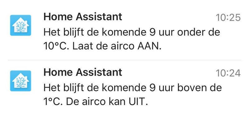

Ik heb Copilot heeft voor mij een automation geschreven in Home Assistant die, als we 's avonds alle lampen uitschakelen (naar bed), vertelt of ik de airco aan moet laten of uit kan schakelen voor de nacht. Ik laat bij <5°C in de nacht de airco namelijk draaien voor meer comfort (egaal warm en niet zo'n orkaan 's ochtends qua ventilator).

Afbeeldingslocatie: https://tweakers.net/i/zKNO_owv-hGJwNTr5PDGxDyeDXs=/800x/filters:strip_icc():strip_exif()/f/image/l4bykjfmkANlLBwXEhlOlTX0.jpg?f=fotoalbum_large
(Let niet op de temperaturen, dit was even ter test).
Deze automation leunt op de Met.no weerintegratie.
De status van mijn MHI airco haal ik op door de ingebouwde wifi-module uit te lezen met GitHub: jeatheak/Mitsubishi-WF-RAC-Integration (maar dit is niet perse nodig natuurlijk)
Ik kijk het even een poosje aan, als het goed blijkt te werken dan laat ik de automation de airco wel aan/uit zetten. Dan combineer ik het met m'n tweede automation die bij aanlaten de flappen van laagste naar middelstand zet en van /\ naar LR Auto.
[ Voor 10% gewijzigd door ThinkPad op 08-02-2025 10:36 ]

Ik herken je ervaring wel deels hoor. Daarom dat ik via home assistant heb ingesteld dat hij pas aangaat indien de airco meer dan 400 watt verbruikt. Om het nog preciezer te maken ga ik nog een temperatuur sensor in de ventilator inbouwen.

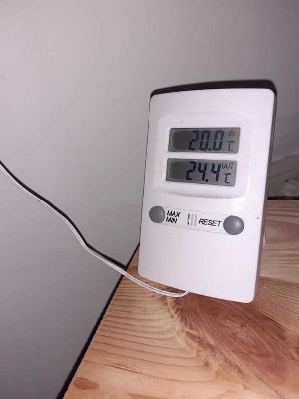

Over "warmte-bubbel" Ik heb dit hier onlangs gemeten. Sensor van binnenunit losgehaald en hangt er nu naast. Setpoint 21C, met de voeler van externe thermometer ernaast verwarmt hij door tot zo'n 24-25C, unit slaat af temp bij voeler zakt binnen paar min naar ongeveer 20-21C (ruimtetemperatuur op zithoogte) en airco slaat weer aan en begint dit riedeltje opnieuw... oncomfortabel. Hier opgelost met gebruik van de "follow-me" functie op afstandsbediening. Mocht je de sensor loshalen verplaats deze dan ook echt een paar meter, anders is er weinig verbetering waarschijnlijk. Afbeeldingslocatie: https://tweakers.net/i/ol6RTyl9g6XTQhw7w1AfRwKYjvA=/800x/filters:strip_icc():strip_exif()/f/image/lmjZXFWeEq9xSpw5j4ECSJNm.jpg?f=fotoalbum_large
Afbeeldingslocatie: https://tweakers.net/i/60YLBQVWZtxnEwioaANFiUjpF9Q=/x800/filters:strip_icc():strip_exif()/f/image/92f9y1nn72Pis9RM0ixr8TEd.jpg?f=fotoalbum_large

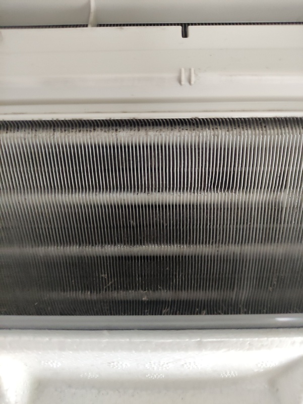

Gister de filters schoongemaakt. Waren gelemaal zwart van de schimmel!!!
In de afgelopen 3 jaar nooit last van gehad. Zelfs achter de binnenunit zit schimmel.
Heeft iemand anders dit meegemaakt??

xHEMANx schreef op woensdag 12 februari 2025 @ 10:31:
Achter de unit heeft niks met je airco te maken.. dan heb je te veel vocht in huis of een natte plek door bijvoorbeeld lekkage. Afvoerleidingen moeten altijd naar onder gericht de muur uit zodat water niet naar binnen kan lopen.

Yellos schreef op woensdag 12 februari 2025 @ 10:36:
Als die hele filters vol zitten, dan zit dus de binnenkant vd unit inmiddels ook vol met schimmel. Mooi klaar mee..
Geen lekkage gezien..

Zonder vocht geen schimmel.
Is het wel schimmel? Of gewoon stof?

xHEMANx schreef op woensdag 12 februari 2025 @ 10:38:
Met filters bedoel je die filters die de lucht filteren? Ik snap niet zo goed hoe die zwart van de schimmel kunnen zijn. Is je afvoer wel goed? Zou er eens een paar liter water doorheen gooien..

Glashelder schreef op woensdag 12 februari 2025 @ 10:45:
Yup die ja. En die gele ook. Die ene krijg in niet eens meer schoon. Zie foto
Afbeeldingslocatie: https://tweakers.net/i/qKMObuA4EWv6NKXIQKNCjVN8144=/232x232/filters:strip_icc():strip_exif()/f/image/iC5X2vFixxd3KhaI36ChFU7w.jpg?f=fotoalbum_tileAfbeeldingslocatie: https://tweakers.net/i/zaFlN8kd8X-QfGEYfffCZCRKtMw=/232x232/filters:strip_icc():strip_exif()/f/image/D8Cl8Pv0o77lxxfkupPP4zs2.jpg?f=fotoalbum_tile
Afvoer gebruikt hij allen bij koelen toch?
Luchtvochtigheid binnen onder de 60. Heb ik nog veel hoger gehad.
De vrouw heeft afgelopen dagen savonds wel kaarsen aan. Kan dat er mee te maken hebben?
De schimmel It gelukkig alleen langs de rand (nu ik de kap eraf heb) en niet helemaal erachter.

xHEMANx schreef op woensdag 12 februari 2025 @ 10:50:
[Afbeelding][Afbeelding]
Zou ik iets van een schimmel killer in het apparaat kunnen sprayen??
Weet je zeker dat het schimmel is? Komt op mij over als opgebouwd stof

Zou het zin hebben om met een lucht compressor op op die ijzeren warmte geleide dingen of hoe dat ook maar heet (zie foto) te blazen? Blaast dat schimmel ertussenuit? En zo ja, dan blaas ik het er nog verder in??
Het is echt vieze zwarte rommel. Ik maak minstens 1x per maand de filters schoon. En normaal zijn ze grijs van het stof en nu waren ze echt zwart. Dus moet wel schimmel zijn.
Zeker. Lijkt mij eerder dat je last hebt van roet dan van schimmel. Van kaarsen komt stiekem behoorlijk wat roet af.
Aaaaaahhh!!! Jij bent geniaal! Nooit aan gedacht. Roet gaat natuurlijk lekker naar boven en wordt opgezogen door de unit! Thx. Kaarsen dus de deur uit of onder de afzuigkap vanaf nu.
Die steek ik in mijn zak, dank je wel 8)

Ziet er idd niet uit als schimmel. Die filters kun je reinigen met water en/of regenereren door ze in de zon te leggen bij het drogen.

Dat is 100% door de kaarsen. Hier een keer een avondje een mooie kaars met houten lont aan gehad. Na een paar uurtjes viel het me op dat er flinke roet pluimen vanaf kwamen. Pas bij het schoonmaken van de airco kwam ik erachter dat hij helemaal vol roer zat. is nog best lastig schoon te krijgen op de plastic delen.
Kaarsen direct weg gedaan.
