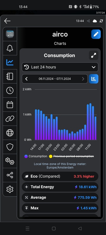

Gaat goed hier in mijn bezemkast bouwjaar 1992 totaal jaarverbruik (November 2023 t/m November 2024) 784kWh met 24/7 op 21 graden als buiten temp beneden 7 a 8 graden is s’nachts, thermostaat gebruikt continu 5Watt dat is best veel en zit hier bij in.
Door 24/7 te stoken is vloer in de slaapkamer (deze zit boven de woonkamer) 18 graden en werkt als een soort vloerverwarming temp blijft daar gemakkelijk 15 tot 16 graden ongelijk hoelang raam open staat,
in de badkamer hebben we een elektrische kachel die binnen 2 min het lekker warm maakt daar, verder verwarmen we niet in huis.
In de zomer nog een paar keer gebruikt voor koelen, cv is deze periode alleen gebruikt voor SWW 175kub we hebben ook geen houtkachel of iets dergelijks.
Systeem MHI SRK-25-ZSX met externe thermostaat RC-EX3 op plaats waar thermostaat van cv zat.
Afgelopen najaar de hele binnen-unit uitklaar gehad ook de aanjager kompleet er uit en schoongemaakt, verder verdamper schoongemaakt met stoomreiniger viezigheid viel erg mee eigenlijk 1x in de twee jaar zou voldoende om dit te doen, hier wordt niet gerookt en geen huisdieren en een goed werkende afzuigkap.
Waar je ook goed om moet denken is dat de buitentemperatuur voeler overdag niet in de zon komt ivm verkeerde meting dat hij dan boven 12 graden meet terwijl het maar 10 graden is waardoor hij niet meer gaat terug moduleren naar 138Watt en dan gaat pendelen 450-260Watt.
Fan snelheid binnen-unit staat op 1 de airco staat via thermostaat ingesteld op 40% van zijn capaciteit,
en pruttelt heel rustig.
Bovenste grafiek is afgelopen seizoen, onderste grafiek van vandaag daar onder de kale verdamper.

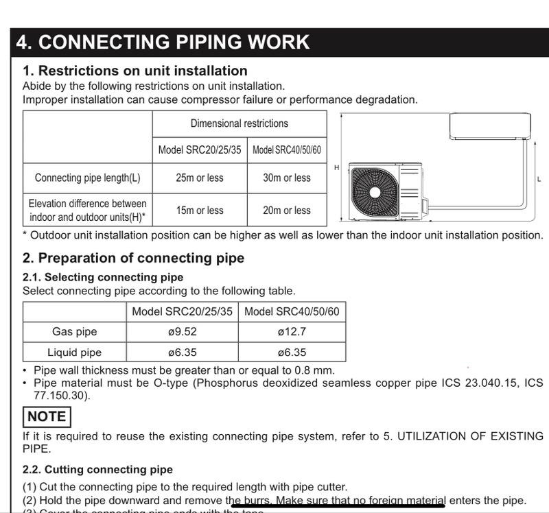

Te korte leidingen tussen binnen en buiten-unit hierdoor gaat je airco eerder stuk? en wat is te kort?
  • Ersus
  • Registratie: Oktober 2020
  • Laatst online: 22:52
Ersus
Zuid-Limburg
Weerman2 schreef op dinsdag 5 november 2024 @ 21:40:
Te korte leiding kan voor vloeistofslag zorgen, ipv volledig verdampt koudemiddel is er kans op druppeltjes koudemiddel die niet gecomprimeerd kunnen worden.
De compressor wordt dan op ten duur wat luidruchtiger en slijt sneller.
Toegevoegd:
Staat in de installatie handleiding wat de minimale vereiste leiding lengte is. Vaak is dat 3m, en soms zie je beunhaas rolletjes opgerold achter een buitenunit zitten, maar dat heeft dan vaak te maken met het ontbreken van gereedschap om de leiding wat in te korten. Alles met flaretjes gekoppeld ipv hardsolderen.

Ersus schreef op dinsdag 5 november 2024 @ 21:55:
Toegevoegd:
Er staat 25M of minder maar voor minder dus geen maat ben opgelucht gezien ze direct tegenover elkaar op de muur zitten gemonteerd.
Afbeeldingslocatie: https://tweakers.net/i/VUhUdx0YL3jcakCQ8_Q92WFznQU=/800x/filters:strip_icc():strip_exif()/f/image/tTojcJ0dmiyc6PR94jqwxK4n.jpg?f=fotoalbum_large
Toegevoegd:
Staat in de installatie handleiding wat de minimale vereiste leiding lengte is. Vaak is dat 3m, [...]
Als we het dan over een multisplit zouden hebben.
Moet er dan per binnenunit 3 meter tussen zitten, of zou er dan dan in totaal meer dan 3 meter zijn gemonteerd?

RemmyB83 schreef op dinsdag 5 november 2024 @ 23:10:
Kortste leiding is altijd per aangesloten binneneenheid.
De buiteneenheid heeft een voorraadvat, dat direct tegen de compressor is gemonteerd zodat die warmte van de compressor voor volledige verdamping zorgt van het koudemiddel dat terugkomt via de zuigleiding.
Een compressor kan damp comprimeren maar geen vloeistof, dan gaat de compressor kapot.
Maar als het voorraadvaatje te vol is door een te korte leiding kan je door de stroomsnelheid toch nog druppeltjes in de compressor krijgen. Daarom dat de koudemiddelvulling van systemen afgestemd wordt op de leidinglengte. Langere leiding draagt bij aan de tijd die het koudemiddel krijgt om te verdampen voordat het bij de compressor terug komt.
Ik heb eens een systeem gevuld en had niet in de gaten dat mijn weegschaal een afwijking had, ondanks eenmaal per jaar gekeurd en gekalibreerd, was het toch niet goed. Resultaat was dat het systeem teveel vulling had, na ongeveer een jaar maakte de compressor veel meer geluid. De buiteneenheid heb ik op eigen kosten vervangen, tenslotte een door mij gemaakte fout met mijn eigen installatie.
De minimale lengte wordt door de fabrikant in de installatiehandleiding aangegeven.
Te korte leiding vanaf de buiteneenheid naar de binneneenheid geeft ofwel problemen voor de compressor maar ook geluidsoverdracht in de vorm van stroming en vibratie. Dat geluid komt dan via de leiding naar je huis binnen.
Stroomgeluiden zijn vaak hoorbaar, daar kun je meestal niets aan doen. Bij R32 is dat meer het geval dan met R410. De hoeveelheid koudemiddel in de systemen is met R32 iets minder geworden en dan hoor je dat borrelen meer, dat borrelen is een natuurkundig proces waar je niets aan kunt veranderen.
Zie het als rijden met E-auto, geen motorgeluid maar ALTIJD contact geluid via banden en rijwind, je kunt er niets aan veranderen. Bij zonnepaneel omvormers komt ook vaak geluid voor, voor de een storend en voor de ander niet. Net zoals de uitblaas bij de binneneenheid, ik heb ook al klanten gehad die in de winter op de laagste FAN stand de woning niet warm kregen. Dan wordt geklaagd en als je op locatie komt dan blijkt wel waarom. Mijn Sessy heeft luide ventilatoren maar daarom hangt die ook niet naast mijn bed. Mijn warmtepompboiler heb ik als split model gekozen omdat ik geen geluid binnen wil maar vooral niet dat deze de warmte van binnen gebruikt, en deze is sneller opgewarmd ook nog.
Zo is er altijd wel iets! Dus positie en capaciteit is heel persoonlijk maar ook de leidingwegen en daar moet je de tijd voor nemen bij offerte gesprekken om iets van inschatting te kunnen maken hoe het systeem gebruikt gaat worden en wie die gebruiker is. Een gaatje boren en iets ophangen kan iedereen wel maar daarmee kan je niet je eigen woning nemen die het ideale voor iedereen vertegenwoordigd.
Soms geeft een installatie gewoonweg iets meer geluid dan een andere installatie.
Mijn vrouw was vroeger ook stiller dan nu, toch zeur ik niet ;-)

Ik snap er niks meer van.. ik heb m'n airco's vanochtend ingesteld op 18,5 graden maar de overshoot is gigantisch.. en het blijft maar doordraaien. SU7 offset ook geprobeerd maar ik snap dat denk ik niet. Nu ingesteld op stand 3.
Afbeeldingslocatie: https://tweakers.net/i/BMVQ6JBBhEnh9YdxHsAWlLh_i6E=/x800/filters:strip_icc():strip_exif()/f/image/XreT3Y3Yj9auWS5XGXl57qab.jpg?f=fotoalbum_large
18,5 al teruggezet naar 17,5 maar er blijft maar warme lucht de kamer ingeblazen worden. Wat doe ik niet goed?
Daikin? Hier is overschoot ook groter naarmate het buiten warmer is. Setpoint gewoon naar beneden zetten. Regeling blijft aanpielen helaas. En die overshoot aanpassing kom je helaas weer mee in de problemen dan als het buiten echt koud wordt. Ik ben gestopt met daarmee experimenteren.
Hier in de woonkamer op 18 is 21, 3 graden. Net op 17 gezet.
[ Voor 13% gewijzigd door MotorBeast op 06-11-2024 14:15 ]

MotorBeast schreef op woensdag 6 november 2024 @ 14:12:
Daikin inderdaad. Maar waar moet ik het setpoint dan op zetten, 15 ofzo om het 19/20 graden te laten zijn? Belachelijk toch?
En wat doet die SU7 offset nou precies?

B2 schreef op woensdag 6 november 2024 @ 14:15:
Ik vermoed dat de regeling van die Daikin ook laat meewegen wat de buitentemperatuur meet en daar een of ander slimme (lees domme) berekening op los laat in relatie tot de compressor. Ik heb het na 4 jaar opgegeven er tegen te vechten. Het pruttelt hier op laagste niveau en net als bij jou wordt het te warm. 21 en nog zoveel graden vind ik in de middag veel te warm. Val ik in slaap. :z
En in de slaapkamer is het nog gekker. Kleinere ruimtes.

B2 schreef op woensdag 6 november 2024 @ 14:10:
Kan je jouw binnendelen ook voorzien van een Madoka? Daarin zit een thermostaat en via de Madoka Assistant kan je dan de temperatuur-regeling baseren op zowel de sensor in je binnendeel en de sensor van de Madoka.
Koude tocht over de sensor, je binnenunit denkt dat het kouder is.
Gewoon setpoint nog verder verlagen naar 16 graden bijvoorbeeld, je zolder unit ook verlagen.
Net zo lang doorgaan met kleine stapjes verlagen totdat de unit wel terug gaat in vermogen.
En laat ze gewoon op auto fanstand staan.
Met SU7 kun je tot -2c / +2c corrigeren maar eerst is belangrijk om erachter te komen dat de unit stabiel loopt ofwel door blijven gaan met verlagen van de setpoint.
[ Voor 14% gewijzigd door mr_evil08 op 06-11-2024 14:33 ]

mr_evil08 schreef op woensdag 6 november 2024 @ 14:30:
Inderdaad maar teruggezet naar 16 en dan stopt ie.
Wat is nou handig om die SU7 op te zetten?

Wat ik wel geprobeerd heb is dit: (en dan onderste gedeelte)
Afbeeldingslocatie: https://tweakers.net/i/1PUuyKkhSYumoUHek5rA9VJvQz8=/x800/filters:strip_icc():strip_exif()/f/image/CANjIEWja8bNMR7icdKX8Jp0.jpg?f=fotoalbum_large
Kijken of hij dan de buitenunit limiteerd. Maar ik zie geen verschil in piekvermogen, nog steeds 4kw... Het maakt ook gewoon veel lawaai buiten.

Toen ik een uur geleden hier de airco aangezet heb (doel temperatuur 19 graden) was het in de woonkamer 17,1 graden. Buitentemperatuur 7 graden.
Nu is het hier 18,9 graden in de kamer en de buitentemperatuur is nog hetzelfde.
Ons verbruik voor dit uur was 600Wh (100Wh voor stand by afgelopen nacht) en de unit draaide uiteindelijk stabiel 300W. Onze fan staat op auto en heeft zeker even wat harder geblazen maar niet op de hoogste stand. Inmiddels de 2e unit er bij aangezet waar de temperatuur van 16,5 graden naar 18 graden moet. De unit verbruikt daarvoor nu tussen de 410W en 480W.
Een gedeelte hiervan komt rechtstreeks van onze zonnepanelen en zien we dus niet terug op de rekening. Later op de dag waarschijnlijk een groter gedeelte of alles.
Voor veel mensen zal dit onprettig zijn qua comfort (wisselende temperatuur), maar ad hoc kan voor de juiste persoon en met de juiste installatie prima werken volgens mij.
Afbeeldingslocatie: https://tweakers.net/i/5Rm_cyzU58wb-2BJQZXQP1rZgN0=/800x/filters:strip_icc():strip_exif()/f/image/dHYUry2cjydCCi9VovtMjBDw.jpg?f=fotoalbum_large

  • Tinusvolkel
  • Laatst online: 21:00
Ik vond het laatst al raar dat er zoveel discussie was tussen continu en adhoc verwarmen.
Maar lees nu dat het bij sommige 2 uur duurt dus dan snap ik het wel...
Hier een 3.5kw MHI hangen in een redelijk geïsoleerd jaren 70 huis waar hij de beneden verdieping van pakweg 50m2 moet opwarmen.
En hier duurt het met een buitentemperatuur van een graad of 4 een kwartier om de benedenverdieping weer warm te krijgen.
En met deze buitentemperturen gaat hij net niet meer pendelen, dus verbruikt nu een 250W terwijl er op deze grijze dag nog 400w van het dak komt.
Afbeeldingslocatie: https://tweakers.net/i/BdtIWdlQd2COTJ74sg18aBV1dTY=/800x/filters:strip_exif()/f/image/kFuBBi2551O7BF7hPCGLcKeM.png?f=fotoalbum_large
Terugkoppeling gaat via een Tado die redelijk traag z'n temperatuur doorgeeft...
Strava | 8600 Wp zzo | 1600 Wp nnw

  • whtniels
  • Laatst online: 18:32
FenF schreef op donderdag 7 november 2024 @ 13:30:
Wij hebben de ME MSZ-LN versie. 6kw. Maar die regelt gewoon mooi laag af en blijft zo de hele dag doorsukkelen. We hebben de externe sensor van Led maniak en dat werkt best goed. Fan staat op automatisch en wij verwarmen wel 24/7. Nacht 1 graad lager. Buitenunit is nauwelijks hoorbaar omdat hij nooit hard moet werken.Binnen wel iets meer maar dat komt omdat de unit best groot is. Bij jou moet het wel een instelling zijn. Ik zou niet gaan klooien om iets op de pc board aan te passen. Heb je de externe temperatuursensor op een andere plek geprobeerd?
Wat voor instelling zou het kunnen zijn? Ik heb de externe sensor er vannochtend afgehaald om te testen. Die heb ik voorheen op verschillende plekken geprobeerd. Uiteindelijke plek was waar vroeger de thermostaat hing. Dit werkte oke, maar ik heb nooit gehad dat hij mooi rustig doorprutteld. Met dit weer minimaal 1.8kw aan en uit.
Jumper zet ik morgenvroeg weer terug, ik ben nu aan het werk.
Afbeeldingslocatie: https://tweakers.net/i/BJH1TOzNKGKglwnYUta3lHWuJ-w=/x800/filters:strip_icc():strip_exif()/f/image/5NKKE9WTdKZJPM82sNKcChBw.jpg?f=fotoalbum_large
De 3.5kw staat snachts ook aan. Die loopt wel rustig door en dan hoor je de buitenunit ook niet. Om 9u de 5kw erbij aan, 17 naar 20 graad. Gehaald in +/- 40minuten.
Samen.... Dan hoor ik de buitenunit die 10m in de tuin staat nog binnen met gesloten ramen.

  • TereZz
  • Laatst online: 12-11 13:23
Ersus schreef op woensdag 6 november 2024 @ 10:53:
Zie jij overmatig borrelen als teken voor teveel of te weinig koelmiddel?

Ik heb zelf de 2mxm68a met een emura 5kw unit in de woonkamer en er komt nog een 2,5kw unit bij in de slaapkamer zodra deze afgebouwd is.
echter bij het verwarmen van de woonkamer heb ik constant pieken van 1,5kwh terwijl mijn mhi boven 3 slaapkamers verwarmt (24/7) met een verbruik van onder de 250.
ik zie eigenlijk op geen enkel moment dat hij op laag vermogen gaat blazen.. hij ramt er met 1,5kwh aan warmte in, schakelt uit om vervolgens dit te herhalen..
de stand is verwarmen, fan is auto, horizontaal en verticaal op draaien.
Econo staat aan en vraagbesturing staat op auto.
is er wellicht iets wat ik kan doen of bekijken om te zien waarom hij niet op laag vermogen gaat blazen..
Hier een 4mxm68 die eigenlijk ad-hoc gebruikt wordt (slaapkamers en speelkamer). Deze staat eigenlijk standaard ingesteld in de daikin app bij vraagsturing op 40%. Dat is al van in het begin zo ingesteld omdat de auto instelling naar mijn gevoel (zeker net na opstart) altijd maximaal (of toch 1.5-2.5kWh) begint te draaien. Dat is in de slaapkamers absoluut niet nodig en aangezien we in België meer moeten betalen als het piekverbruik hoger is nog duurder ook . Aan 500W zoals hij in de winter dan draait voor verwarming, worden (en blijven) de slaapkamers ook warm (ze staan enkel aan als één van de kinderen op hun kamer zitten te studeren).
