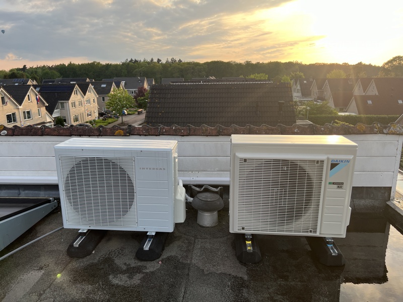

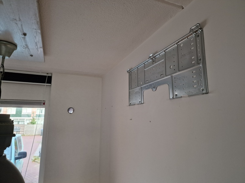

Nog een paar dagen geduld, de 30e word de installatie geplaatst. Ben erg benieuwd hoe het gaat bevallen, tot nu toe de cv nog niet aangehad hier, is nog steeds bijna 21 graden binnen. Qua verwarmingsgevoel zal het vermoed ik ongeveer hetzelfde zijn als we al hadden. Heb 1 radiator in de woonkamer met fans eronder en roosters in de vensterbank, er staat een hele grote hoekbank voor de radiator dus stralingswarmte hebben we nagenoeg toch al nooit, hooguit de bank en de vloer onder de bank warmt op. Van de week voordat ze komen even de meterkast klaar maken en de nieuwe Homewizard kWh meter naast de nieuwe groep zetten, kan ik het verbruik mooi in de app erbij zien. Zal wel wat foto's maken als het geplaatst word en is.

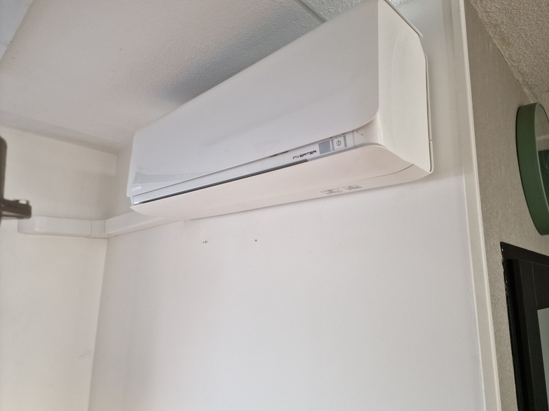

Al met al had ik ongeveer 600 a 650m³ gas nodig per jaar, om de tent hier 24/7 @ 20°C te houden.
Nu het eerste jaar met de L/L beneden en boven, dus ben wel benieuwd hoeveel kWh er deze winter nodig zal zijn.

Vandaag is de MHI SRK35ZSX geplaatst. Blij mee. Nu maar eens kijken hoeveel gas we gaan besparen.
Afbeeldingslocatie: https://tweakers.net/i/MY4NbQ12GZTkOBbZ7sV6wy4QWI0=/x800/filters:strip_icc():strip_exif()/f/image/vlcF1zz2FWwYIxuDpHxxY4qU.jpg?f=fotoalbum_large
Afbeeldingslocatie: https://tweakers.net/i/_IGbYWVqTMjAhZ6v-lLErScsmog=/800x/filters:strip_icc():strip_exif()/f/image/YuluBSQapqETOjiXUpQY6izq.jpg?f=fotoalbum_large
Afbeeldingslocatie: https://tweakers.net/i/l7n9ysFHuDfI7MBaj5TYyL_vNa4=/800x/filters:strip_icc():strip_exif()/f/image/Tx9ADQdue2wel3K70aPNKlSD.jpg?f=fotoalbum_large
Afbeeldingslocatie: https://tweakers.net/i/N8oYtRQTl7jX8iuRntTJuFm2Q2M=/x800/filters:strip_icc():strip_exif()/f/image/vo7g1mSJvHlyw2Se97leqxKk.jpg?f=fotoalbum_large
Even op spierballen mode getest voor het geluid, valt me echt 100% mee. Ook snel weer uitgezet, werd meteen bloedheet binnen.

Dat balkon alleen.. is dat rondom zo met die houten wand? Daar kan zich in de winter wel wat kou gaan ophopen, vooral als het weinig waait.

Mooie unit @fxs81 :)
Er komt zeker nog wel een afdichting van die open kabelgoot hoop ik? Of tenminste een afdakje?
Leuk hier ook sinds maandag een MHI SRK50 hangen. Bevalt ook goed. Nog even zoeken naar de juiste modus.. Heb jij hem op auto staan? Hier vind ik het wat onrustig. Dan weer hard blazen, dan weer zacht.
Heb het esp32 bordje van medetweaker Auijtenhaag er ook in gezet. Werk als een trein in Home Assistant
[ Voor 3% gewijzigd door hydex op 30-10-2024 18:54 ]

hydex schreef op woensdag 30 oktober 2024 @ 18:53:
Ja, staat op auto maar ik heb hem nog niet lang aan gehad. Werd heel snel warm in huis dus weet nog niet of hij onrustig draait. Heeft misschien net aan een half uurtje in totaal bij gestaan. Vind de units wel erg stil, zowel binnen als buiten, dat is wel fijn.

fxs81 schreef op woensdag 30 oktober 2024 @ 14:31:
Zitten er rubbers achter de metalen profielen waar de beugels in hangen? Dit scheelt enorm qua resonanties weet ik uit ervaring.
Voorbeeld zoals bij ons geïnstalleerd. Rubber tussen muur en metalen profielen. En airco unit zelf op rubberen pootjes. Zelfs op maximaal vermogen geen enkele resonantie hoorbaar.

nMad schreef op donderdag 31 oktober 2024 @ 13:17:
Nee, geen rubbers aan de bovenkant waar hij tegen de muur zit, onderkant waar hij tegen de muur leunt zitten wel rubbers, onder de unit zelf de standaard platte rubbers die bij de beugel zaten. Als hij maximaal staat resoneert er niets. Mocht het ooit veranderen (als de rubbers wat stugger worden ofzo) dan doe ik dat alsnog.

Afgelopen Mei net voor de zomer deze 5kw Daikin geplaatst bij mij thuis. Ivm het platte dak en bijna de gehele dag zon erop komt de temperatuur makkelijk boven de 30 graden binnen. En met een kantoor en slaapkamer dan is een beetje kou wel lekker.
Mooi samen met de Intergas xtend op het dak, combinatie van verwarmen en koelen.

Krissiejj schreef op vrijdag 1 november 2024 @ 16:15:
Plaats je nog wat gewicht op de voeten of waait het daar nooit zo hard?

elektriekert schreef op vrijdag 1 november 2024 @ 16:49:
Nee geen gewicht nodig, ding is zelf 50kg ofzo. en achter de unit steekt ook nog een stuk dak uit he;)
quote]MotorBeast schreef op vrijdag 1 november 2024 @ 16:51:
5kW alleen om te koelen? Ga je een vriescel beginnen?
[/quote]
Ik heb liever dat deze rustig draait, dan in de zomer dag in dag uit op vol vermogen. Als er 35 graden zon op het dak staat dan kan hij het ook makkelijk 20 graden maken de gehele dag. Tevens blaast hij het trappengat in waar ik ook een toevoerkanaal heb van mijn wtw, welke hem weer iets verder helpt, scheelt toch een graat of 1-2 op de 1e verdieping.
Full electric Xtend, 300L boiler 2kW E, WTW Brink Flair 400 (Multi Air Supply), Oost 2175Wp West 3915Wp PV.

  • Krissiejj
  • Registratie: December 2023
  • Laatst online: 12-11 20:47
RonJ schreef op vrijdag 1 november 2024 @ 17:08:
We horen het wel als ze omliggen bij de eerste de beste storm met deze veel te korte bigfoots voor op het dak. Al vaak genoeg gezien, bij fors zwaardere units ook.
Volgens mij hadden we enkele maanden geleden toch een zeer forse storm. Unit heeft geen cm geweken...
