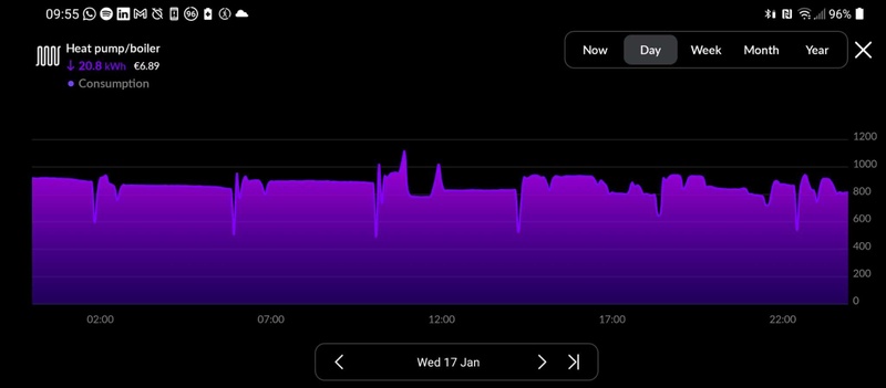

Ik zit in de avond in de warmte, door aanwezigheid van isolatie en een L/L WP die overdag op zonneenergie warmte uit de buitenlucht onttrekt en de massa van mijn woning opwarmt 8) :9
Oh nee, wel een hele graad verlies na 3 uur uitschakeling! O wacht, ik heb het raam nog open staan. :D
Afbeeldingslocatie: https://tweakers.net/i/dEaS-fInuulRTkBYJRRA3UCUY2E=/800x/filters:strip_exif()/f/image/EoilK6vxkXPLDwWSU4Ik1RCZ.png?f=fotoalbum_large
De Daikin doet het dan stiekem nog beter.
Afbeeldingslocatie: https://tweakers.net/i/lSi0NOqRow1DUGvbTi4sCjjol5c=/800x/filters:strip_exif()/f/image/mbzwYrqkuyS7d7dUAoj2cpe9.png?f=fotoalbum_large
[ Voor 19% gewijzigd door lexdb op 22-10-2024 12:46 ]

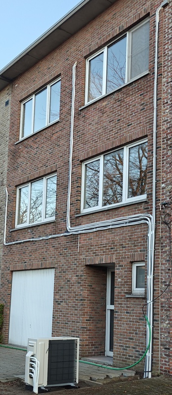

ThinkPad schreef op dinsdag 22 oktober 2024 @ 11:01:
Oude koe die ik uit de sloot haal, maar tegenwoordig bestaan hier ook kant-en-klare bevestingsplaatjes voor.
Wasco verkoopt deze onder de naam 'Aircoplate'
https://www.wasco.nl/nieu...ouder-voor-werkschakelaar
CC @Nicklazzz
Klopt, die is bij m'n 2e woning ook toegepast.
Afbeeldingslocatie: https://i.imgur.com/mBmABsD.jpeg
Afbeeldingslocatie: https://i.imgur.com/6AIC0Xa.jpg
2x SE8K | 68x Talesun 300Wp | 16 oost, 16 west, 25 zuid, 11 noord | 20.400Wp | pvoutput.org | Mitsubishi Zubadan 14kW @ 50% vermogen

  • ChrisW
Wij zijn nu voor het eerst aan het verwarmen met de Daikin Stylish 4.2 in de woonkamer.
Als de kamertemperatuur lager is en je zet hem aan om een aantal graden te verwarmen moet je te hard blazen waardoor de luchtstroom, en in mindere mate het geluid, onprettig wordt. Dus nu 24/7 aangezet en dan op de laagste blaasstand waardoor je de airco niet hoort en ook geen last hebt van de luchtstroom dus dit bevalt ons wel.
Nu heeft iedereen het over pendelen maar wij merken daar niks van aangezien de airco zo stil is en zo zacht blaast.
Zijn er nadelen van pendelen voor de installatie betreft slijtage?
Afbeeldingslocatie: https://tweakers.net/i/RLljqjxIBNwBTXz_DGaEmjjVgjM=/100x75/filters:strip_exif()/f/image/ToNRr0mwoj2IUR6dGyAej5zn.png?f=fotoalbum_small
Voor mijn gevoel is het buiten nog niet koud genoeg (of ons huis te goed geïsoleerd) om lekker zachtjes door te blazen dus ik ben benieuwd als het straks rond het vriespunt komt.
Nadeel van 24/7 is dat je bij de units die uit staan (werkkamer en slaapkamer) wel de leidingen hoort stromen als er 1 unit aanstaat

  • Laatst online: 12-11 17:29
ChrisW schreef op donderdag 24 oktober 2024 @ 09:43:
Die grafiek ziet er niet best uit.. Is dit een single split? Is die dan niet veel te groot voor je ruimte?
Wat je ook kan doen, is ca. 2 uur aanzetten voordat je in de ruimte komt, dus dat je hem tijd geeft om op te warmen (gewoon een schema maken)
Eerder deed ik het ook zo met op vraag verwarmen, maar dan kan je in een halve tornado zitten. Als het boeltje op temp is hoor je bijna niks.
Maar goed, mijn unit pendelt helemaal niet. Want mijn isolatie is te brak :( (vanochtend alweer 17.5°C beneden)
Afbeeldingslocatie: https://tweakers.net/i/y_kbSdjbT3mMVXaY4mxuDuUjxYY=/800x/filters:strip_icc():strip_exif()/f/image/f8skkigTaZWpCG8ELJN4J1dM.jpg?f=fotoalbum_large
Hier, toen was het gemiddeld -1,5°C over de 24h
Overigens, 5,6kWh op 24h vind ik niet veel, maar ik zou me zelf niet prettig voelen bij het aan/uit gedrag van de compressor. Ik zet hem nu over het algemeen op PV aan ,dus rond 10:00 aan, rond 16:00 weer uit.. Dan verstook ik iets van 4kWh

Ik ben vandaag deze setup tegengekomen
Afbeeldingslocatie: https://tweakers.net/i/3SugOQP-jQw8MWB1bBmeuL8B6rw=/x800/filters:strip_icc():strip_exif()/f/image/H8Gswe7hlxZdx89JY8F1kNUy.jpg?f=fotoalbum_large
Iemand überhaupt een idee/gok hoe ze dit gaan wegwerken?
Ik gok dat ze de gevel gaan isoleren, ik kan mij niet inbeelden dat ze dit proper kunnen wegwerken met kabelgoten.

MXMan schreef op donderdag 24 oktober 2024 @ 19:00:
Dit zou op zich nog wel met goten kunnen. Denk dat het er niet heel erg uitziet. Mooi is anders, maar het lijkt me niet dat je er een muur voor metselt? Dan kan je bij een verduurde leiding nooit meer onderhoud plegen
3MXM68, 2x FTXJ35. PV 4400Wp, fanatiek Stromeraar, Zero SR/F en helaas nog LPG rijder (1.2 TSI Vialle LPdi - 350.000km)
Dit is wat je krijgt als je niet veel wil uitgeven.
Kan zijn dat hier een RVS goot cq. profiel overheen gaat. Die heeft een flens aan beide zijden en schroef je er dan bovenop.
