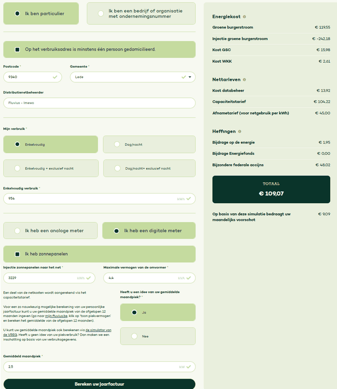

khorions schreef op vrijdag 18 oktober 2024 @ 13:25:
Rond de 10 euro, zonder de vaste kosten dan?
Inclusief alles, met elektriciteit als enige energiebron, meer details vind je hier.
(geen gas, geen hout, geen accu, geen saldering/terugdraaiende teller, geen groenestroomcertificaten)
Afbeeldingslocatie: https://tweakers.net/i/jBKmUh6Q60qB2vENE5KPxur2a4U=/x800/filters:strip_exif()/f/image/vDjW886z4TjmbLqMFS588r8G.png?f=fotoalbum_large
Die berekening was voor het verbruik van april '23 tot april '24, nu was het de voorbije 12 maanden zo somber dat ik ws. op 12 euro per maand zal belanden (veel minder injectie, wel de afname kunnen beperken)
Deze grafieken zijn gekoppeld aan mijn netbeheerder (Fluvius) en omvormer:
Afbeeldingslocatie: https://tweakers.net/i/EzAgy-fEIQkBguhmjRaJ5V0IFPE=/800x/filters:strip_exif()/f/image/P1UfAQt6SCkSR3GDdW571jGt.png?f=fotoalbum_large
