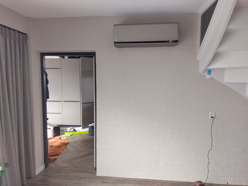

Wij hebben een ZSX 3,5 + 2,5 hangen op de begane grond. Het zijn 2 aparte ruimtes, vandaar 2 units.
Tot nu toe verwarmen we het hele huis nog met de 3,5 op de zachtste stand, daarbij pendelt hij tot nu toe nog wel eens (verwarmen tot 21 graden).
Wij hebben hem in de kleur titanium, dat kan ik ook zeer aanbevelen. Tenzij je de muren in het spierwit hebt natuurlijk.
Afbeeldingslocatie: https://tweakers.net/i/3zZr1wgXsyKANGE8xNYObnEEYDM=/800x/filters:strip_icc():strip_exif()/f/image/qH5NJH8n9kpUvfqxV9jUuEkR.jpg?f=fotoalbum_large

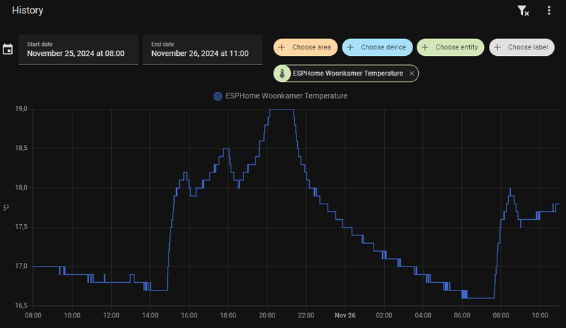

Ja dat klopt, ik zie dat ook terug in de temperatuur van de woonkamer. Deze is van afgelopen nacht:
Afbeeldingslocatie: https://tweakers.net/i/9b-UwDDSZMyDI7s_aaf_Xu-r9w4=/800x/filters:strip_icc():strip_exif()/f/image/lgosrvwGsbbYqSNffRHaDhYQ.jpg?f=fotoalbum_large
Temperatuur zakt pijlsnel nadat de airco uit ging. Je zou denken dat het een ongeisoleerd krot is, maar voorheen kon ik het met 800m3 op jaarbasis warm houden. Muren/dak e.d. is Rc3 (b.j. 1998).
Toch bijzonder, want m'n CV had ik getuned en stookte ook maar met 45°C aanvoer, dat is ook ongeveer de uitblaastemperatuur van de MHI. Maar desondanks toch minder warmtebuffer. Met buitentemperaturen van 5°C of lager laat ik hem 's nachts ook aan staan.

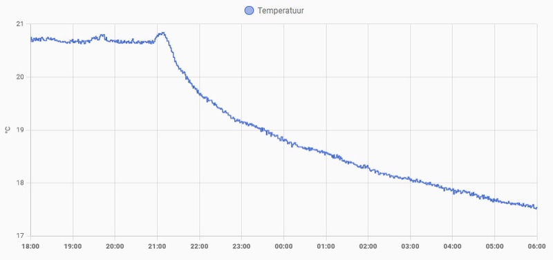

@ThinkPad De CV ketel warmt massa op die, nadat de cv ketel stopt, toch nog warm blijft voor een lange tijd. Wij merken precies hetzelfde, woning bouwjaar 1999 waar na de bouw niks meer aan isolatie is gedaan. Je warmt alleen lucht op, dat vervliegt enorm snel weer.
Afbeeldingslocatie: https://tweakers.net/i/vlJX6LVN-K8xYTAdyYq_dONDa8A=/800x/filters:strip_exif()/f/image/5LjpOr4ER3wqeM6VVgQMBRVk.png?f=fotoalbum_large
24/7 verwarmen tijdens de erg koude dagen kan nog wel eens helpen omdat je dan massa opwarmt die de temperatuur in de kamer langer vast kan houden. Maar ik ben er nog niet helemaal achter of dat echt efficiënter is, ook nog niet echt veel vries dagen gehad daarvoor. Waarschijnlijk helpt meer isoleren (HR++ ramen) meer in dit geval, wellicht ook een decentraal WTW systeem i.p.v. mechanische/natuurlijke ventilatie (indien van toepassing).
Ja we warmen maar tot 19 graden op, dat is voor ons comfortabel nadat we extreem zuinig zijn geweest tijdens de gas crisis toen we nog geen airco's hadden.

  • Icebear1079
  • Registratie: Maart 2022
  • Laatst online: 07-02 21:33
tweakuwe schreef op woensdag 27 november 2024 @ 10:09:
Er zijn twee modellen buitenunit, waar door af te knijpen 5 varianten van ontstaan. De 2.0, 2.5, en 3.5 kW varianten zijn eigenlijk gelijk aan elkaar, en de 5kW en 6kW varianten zijn gelijk aan elkaar. Dus ik zou dan vooral de 3.5kW versie met de 6kW versie vergelijken, daar zal je wel zien dat de 6kW versie meer gaat pendelen dan de 3.5kW versie.
Ja, dat zou ik ook verwachten. Toch laat de folder voor de 5 en 6 kW versies vooral een groter regelbereik zien:
Afbeeldingslocatie: https://tweakers.net/i/wM3E2oWGaNsQUDvVB3CRiJsBD8A=/800x/filters:strip_icc():strip_exif()/f/image/zzYm9WpfUOTxv5QQ7RIkAPsE.jpg?f=fotoalbum_large
Mogelijk zit er een geavanceerdere compressor in met een breder frequentiebereik.
Dat zien we in L/W warmtepompen ook, de ene compressor regelt van 15 tot 100Hz, de andere van 10 tot 140Hz.
  • tweakuwe
  • Laatst online: 14-10 15:10
Icebear1079 schreef op woensdag 27 november 2024 @ 16:18:
Fysieke eigenschappen als het gewicht verschillen ook als je de kleine drie tegen de grote twee afzet, dat zou goed kunnen komen door een andere compressor ja.
  • joep meloen
  • Laatst online: 12-10 20:23
Marcusso schreef op dinsdag 26 november 2024 @ 13:40:
En hoe bevalt de 4,2 versie? Wel benieuwd omdat ik ook aan het kijken ben naar een airco en twijfel tussen de 3,5 en 4,2 versie.
We hebben hem ruim 3 weken hangen. Eerste indruk is positief. Door het formaat buitenunit 2 x een defrost gehad. Dat lijkt een voordeel te zijn t.o.v. de 3,5. Hij moduleert netjes terug en loopt heel vaak op een lage stand ventilator en een verbruik van ongeveer 270 watt. Dat is netjes. Op dit moment met 3 graden buitentemperatuur gebruikt hij iets meer, ongeveer 320 watt.
De 1e dag vonden we wel dat de binnenunit meer geluid maakte dan verwacht, ook als hij tot het minimum teug moduleert. Dat went erg snel en is voor ons geen probleem. Als het heel stil in huis is hoor je hem wel, maar dat zal wel gebruikelijk zijn bij een airco. De buitenunit hoor je alleen als je ernaast staat. Erg stil en gelukkig geen enkele resonantie. Heel blij mee en de buren ook!
Moet nog wat instellingen uitproberen en eerst alle seizoenen meemaken om een goed oordeel te kunnen vormen. Vooralsnog erg tevreden.
Daikin Stylish 4.2 kW RXA42B / FTXA42C
