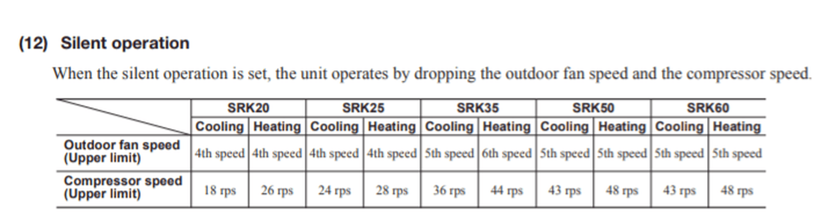

Scrtz schreef op maandag 7 oktober 2024 @ 10:54:
Nee dat is waar. Nja ik had ook wat testen gedaan en 50% verschil haalde ik niet, was stuk minder omdat het piekverbruik er niet echt meer was. Maar het blijft ook lastig testen omdat elke dag anders was.
Stille modus gebruik ik eigk nooit, d8 dat enkel de binnenuit dan minder hard ging blazen?
Bij MHI beperkt de stille modus inderdaad de buitenunit. Het verschilt iets per model maar het maximale verbruik gaat naar 30 a 40%:
Afbeeldingslocatie: https://tweakers.net/i/5IdRXTvVpCI_TEBPzibPDwnyYsU=/full-fit-in/4000x4000/filters:no_upscale():fill(white):strip_exif()/f/image/jg7T13OaLZRPBiYDZRdGWswR.png?f=user_large

Martin7182 schreef op maandag 7 oktober 2024 @ 11:26:
Maximale vermogen gaat naar 40%. Zegt niets over verbruik. Dat wordt bepaalt door de Cop. Je kan met weinig vermogen, veel verbruik hebben en omgekeerd.

MotorBeast schreef op maandag 7 oktober 2024 @ 12:02:
Nee, het maximale verbruik gaat naar 40%. Het thermisch vermogen dat de unit vervolgens levert volgt uit verbruik × COP. Bij MHI tenminste.
