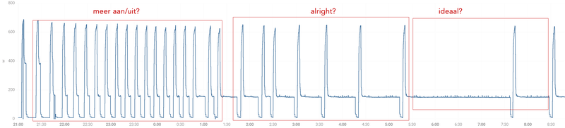

Eeeeeeindelijk mijn unit ('SRK35ZSX-WF') inwerking :D
  • Ik vraag mij af hoe je het best (en is dat wel het best?) laag continue gebruik kan maximeren?
  • Mijn oude 'Wave2' gebruikte ik door hem op een te hoog gewenste tempratuur (wat hij niet kan bereiken) te zetten zoals iets van 30 graden en dan met en fan op de laagste stand. Daarmee ontstond de situatie dat hij op 280w lekker door kon pruttelen zonder veel aan uit te gaan en onder aan de streep minder koste.
  • Nu (met de Mitsubishi) is de set temperatuur 20 graden, fan laagste setting, silent mode aan en zie ik verschillend gedrag door de dag heen?
  • OF is die 600w piek, uitgesmeerd met de tijd dat hij uitstaat, hetzelfde als de 150w continue? Is het überhaupt erg dat hij vaak aan uit gaat?
Afbeeldingslocatie: https://tweakers.net/i/YsE8Smp8FFPINt9WN2d_52y5H2E=/800x/filters:strip_exif()/f/image/KqwFpRJDtyCQH5XkyVZK0lnu.png?f=fotoalbum_large

Craftypiston schreef op zaterdag 5 oktober 2024 @ 09:07:
Wat wil je bereiken? Comfort, energie/kostenbesparing, of iets anders? Door de binnenunit te beperken, gaat de buitenunit harder werken. De luchtstroom binnen wordt dan minder maar wel warmer. Het totale verbruik stijgt dan wel. Door de buitenunit te beperken ('silent'), gaat de binnenunit harder blazen en wordt de luchtstroom koeler. Met een lager totaal verbruik. Pendelen is niet zo erg met een invertermotor. Vaker aan/uit is doorgaans wel iets zuiniger dan continue op de laagste stand. Overdag verwarmen kost minder dan 's nachts. Wat wil je precies?
Eigenlijk maximale energie kosten besparing, warmte is fijn maar ik heb liever de ruimte op 19/20 graden zit ten alle tijden (wellicht s'nachts lager naar 18 oid). Altijd mogelijk even hard de unit aan te zetten bij bezoek, speciale gelegenheden of na luchten oid, maar doorgaans wel op zoek naar een modus waar ik dus niet hoef te micromagen; dus laag verbruik, met acceptabele temperaturen.
Ik had speciaal deze unit gekozen omdat hij zo ver terug kan pendelen (wat dus ook soms lukt; laagste was 143w), ik was onder de impressie dat dat in de winter meer gewenst is omdat het aan/uit gaan dat extremer is (hogere stroom pieken/ ook qua geluid buiten; vrede met de buren bewaren O-) ).
En idd is het even uitvogelen wat de 'silent', 'eco' en fan speed nu écht voor impact hebben.. Nog veel te lezen hier mbt gebruikers ervaringen en instellingen :o
  • "Door de buitenunit te beperken ('silent')" -> dat refereert naar de silent mode.
  • "Door de binnenunit te beperken, gaat de buitenunit harder werken" -> dat refereert naar de fan speed?
[ Voor 9% gewijzigd door Craftypiston op 05-10-2024 10:19 ]

Craftypiston schreef op zaterdag 5 oktober 2024 @ 10:17:
Bij silent verlies je maximum vermogen uit je buitenunit.
Bij eco gaat je binnenunit verwarmen met een grotere delta(en dus meer schommelingen).
  • Craftypiston

LED-Maniak schreef op zaterdag 5 oktober 2024 @ 10:21:
Bij silent verlies je vermogen uit je buitenunit.
Ja eco staatuit, enkel silent en laagste standje fan speed. Wellicht is een iets hogere fans speed beter voor minder pendelen (als dat dus al wenselijk is). Veel te leren!
  • LED-Maniak
  • Laatst online: 08:10
LED-Maniak
Craftypiston schreef op zaterdag 5 oktober 2024 @ 10:24:
Bij de laagste fanstand kan de efficientie omlaag gaan omdat hij zijn energie niet kwijt kan. Ik zie dat bij een Mitsubishi Electric hier bijvoorbeeld terug in een hoger stroomverbruik dan op een hogere stand laten blazen.
Lage fanstand kan wel, maar dan gaat hij met zijn eigen interne sensor inderdaad veel sneller pendelen, wat gewoon irritant is. :)

  • Craftypiston
  • Laatst online: 29-10 18:44
LED-Maniak schreef op zaterdag 5 oktober 2024 @ 10:26:
Kijk dat is goede info, daar ga ik dit weekend even mee testen!
Het helpt om de gebruiksaanwijzing te lezen.
De laagste fanstand is niet de energie-zuinigste, dat is de 2e.
Afbeeldingslocatie: https://tweakers.net/i/ZuJGHi_KbiM30fFUxQ-DL4usowQ=/800x/filters:strip_icc():strip_exif()/f/image/RMyEfplxwIwGMhQPAoTE2gg0.jpg?f=fotoalbum_large
Silent verlaagt het maximale vermogen van de buitenunit, niet het minimale vermogen.
Voor zo energiezuinig als mogelijk kan je in de tussenseizoenen kijken naar verwarmen en koelen wanneer nodig, lietst op momenten dat de buitentemperatuur in je voordeel werkt. Hier stemmen we het gebruik ook af op eigen opwek van energie.
In de zomer en winter ligt voordelig koelen en verwarmen aan een combinatie van je voorkeuren, je huis en het beschikbare vermogen.

Sjamo schreef op zaterdag 5 oktober 2024 @ 12:55:
Zelf kutten en gebruikers ervaringen vragen is stap 1, altijd haha ;) (soms zijn die nog completer dan de officiële instructies). Maar duidelijk, iemand anders zei het ook al, ik ging uit van ervaring met een ander systeem waar wel de laagste fanstand de zuinigste was.
Zeker! Ik ben hem nu aan het integreren in HomeAssistant en wil (ik heb nog geen grote zonnepanelen, paar kleintjes <250w) hem ook laten inspelen op meer eigen opwek. Ik zie dat hij al een aantal uur uitstaat omdat de zon lekker naar binnen straalt 8) Ging mij er meer om, dat wanneer hij aanstaat, of als ik het wil, ik hem op zo laag mogelijk pitje weet te krijgen. Dank iig.

Ik had gisteren met mijn MHI overdag 2x een defrost terwijl het buiten 14 graden was. Dat heb ik andere jaren nooit gehad. Hij houdt het huis verder prima warm door af en toe op 200w beetje te verwarmen. Wat is er kapot aan het gaan?
SRK35ZS-W
  • Speedfightserv
  • Laatst online: 13-11 20:14
Scooper schreef op maandag 7 oktober 2024 @ 10:19:
Wellicht een open deur maar zijn de binnen en buitenunit verder wel schoon (onderhoud)
30 x Trina 390wp Op SE en Solis. | MHI 3,5kw
  • TereZz
  • Laatst online: 23:12
Klinkt alsof je er te weinig koelmiddel in hebt. Zie je gedeeltes op de warmtewisselaar dat bevroren is?
  • Sjamo
  • Registratie: Oktober 2021
  • Laatst online: 12-07 16:37
Heb je de filters recent nog schoongemaakt toevallig? Met wat pech kan een beetje stof al defrosts veroorzaken bij hogere temperaturen.
  • Scooper
  • Laatst online: 22:04
@Speedfightserv @TereZz @Sjamo
Zowel binnen- als buitenunit zijn schoon. Filters ook recent schoongemaakt.
Rond april/mei is de buitenunit verplaatst. Voorheen waren de leidingen met flares gekneld, nu netjes gesoldeerd en gevuld met nieuw R32. Had juist het idee dat ik nu af zou zijn van dit soort geneuzel.
Ik was net te laat buiten om te zien of de leidingen bevroren waren, hij was net weer aan het omswitchen naar koelen. De defrosts duurden ook maar heel kort.
Ik heb de sensoren in Domoticz hangen. Ik zie rond de periode wel pieken/dalen in de temperaturen, maar denk dat dat juist gevolg was van de defrost en niet zozeer de oorzaak. Volgens mij kijkt de unit vooral naar de buitentemperatuur in combinatie met de vochtigheid. Op de buitentemperatuur die de unit meet zie ik geen afwijkingen.
