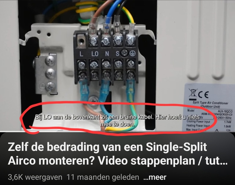

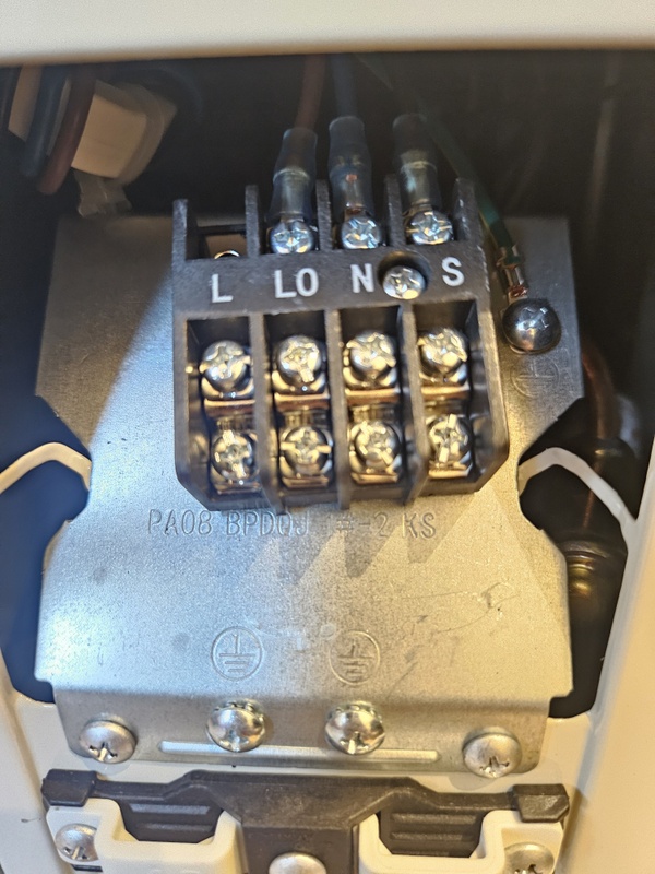

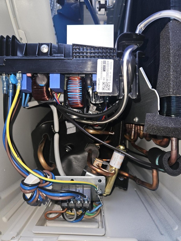

Ik ben zelf een aux 3,5 kw aan het monteren. Kun je zelf bepalen of je de 230v voeding kabel aansluit op de binnen of buiten unit? Of is het altijd buiten unit?
Binnen unit:
Afbeeldingslocatie: https://tweakers.net/i/PN8hr7V7yng1XcAwHNshgdla2KM=/x800/filters:strip_icc():strip_exif()/f/image/8wAe5Cxg0pUXeJP16gUGLRdf.jpg?f=fotoalbum_large
Buiten unit:
Afbeeldingslocatie: https://tweakers.net/i/FIRGNhR6Z0gygWW8BVu9VZEmakQ=/x800/filters:strip_icc():strip_exif()/f/image/StCou8ZiqOwln5ZTEMbSnn7G.jpg?f=fotoalbum_large
Dit is een instructie video van ook een aux waar ze de voeding aansluiten op de buiten unit.

adesign schreef op vrijdag 13 september 2024 @ 19:47:
Binnen unit:
Buiten unit:
YouTube: Zelf de bedrading van een Single-Split Airco monteren? Video stappen...
Stroomtoevoer naar de buitenunit. En van daaruit naar de binnenunit met een 4 of 5 aderige kabel. Meestal 4 maar zie bij jou 5 aansluitpunten.
Weet niet wat het verschil is tussen L en L0 want L lijkt niet gebruikt te worden.
[ Voor 3% gewijzigd door Willempie27 op 13-09-2024 20:46 ]

Willempie27 schreef op vrijdag 13 september 2024 @ 20:44:

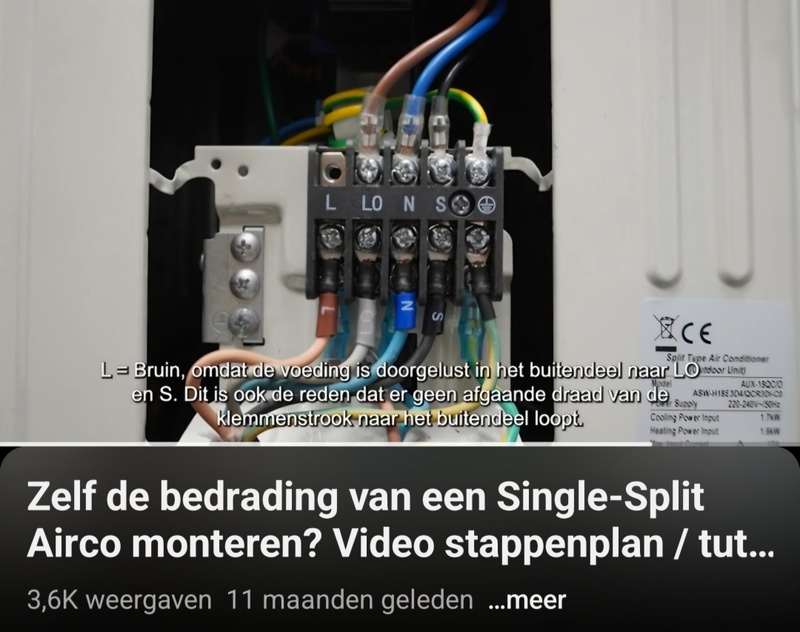

Weet je het zeker? In deze instructie video moet de voeding kabel bruin toch echt op L. Nu heb je mij aan het twijfelen gebracht :)
Afbeeldingslocatie: https://tweakers.net/i/6N6wuvG0DIUxyIApZMnQ-jS_ts8=/800x/filters:strip_icc():strip_exif()/f/image/ouaF4mxIQvVJOrZYc6tn9xCG.jpg?f=fotoalbum_large
Afbeeldingslocatie: https://tweakers.net/i/OQvB4uzZfsWJOuT4X2pQMauWjzk=/800x/filters:strip_icc():strip_exif()/f/image/8XwsNqgX5oa0aiSTICUciiBj.jpg?f=fotoalbum_large
Afbeeldingslocatie: https://tweakers.net/i/6QQkALxNmNl09cDF5jMmabb8yjQ=/800x/filters:strip_icc():strip_exif()/f/image/rxcXV10pZo7c0BqdnOqNt77d.jpg?f=fotoalbum_large
[ Voor 64% gewijzigd door adesign op 13-09-2024 23:25 ]
  • Willempie27
  • Laatst online: 00:28
@adesign Er staat bij dat die wordt doorgelust. Dus het zou niet uitmaken. Zou gewoon aansluiten hoe het in de instructie staat. Maar de buitenunit moet wel van voeding worden voorzien.
Edit: Raar dat ze hem in de video al niet goed aansluiten. De aarde van de binnenunit is geen aarde maar een potentiaalvereffening. Dit zorgt ervoor als de buiten unit onder stroom staat dat de binnen unit dat ook staat en dus niet gaat knetteren tussen de koppelingen met brandbaar gas. De "aarde" van de binnenunit moet op die schroef links (in jouw geval onder) van het aansluitblok worden aangesloten zoals het aansluitschema ook laat zien.
Zie aansluitschema rechts boven.
Afbeeldingslocatie: https://tweakers.net/i/2lxZYGuBXVIznXIBHkqGyA88JOo=/full-fit-in/4000x4000/filters:no_upscale():fill(white):strip_exif()/f/image/SP59ugF07297npGG0kC9Hmi9.png?f=user_large
[ Voor 64% gewijzigd door Willempie27 op 14-09-2024 09:32 ]

@Willempie27 bedoel je dat de aarde kabel van de binnen unit naar de buiten unit hierop aangesloten moet worden op de buitenunit?Afbeeldingslocatie: https://tweakers.net/i/qgeBTyMz-76hnrXwXIgu-VLahUw=/x800/filters:strip_icc():strip_exif()/f/image/tu98LMNyQiVChSE3h1sGpuLX.jpg?f=fotoalbum_large

adesign schreef op zaterdag 14 september 2024 @ 10:42:
@Willempie27 bedoel je dat de aarde kabel van de binnen unit naar de buiten unit hierop aangesloten moet worden op de buitenunit?[Afbeelding]
Ja dat klopt. Zo staat het ook in het schema.
Maar die ziet er wel anders uit als bij jouw unit. Wat staat er in je eigen handleiding. Want waar sluit je de aarde van de voeding aan? Er zit nog een schroef maar het kan best zijn dat het onderdeel ook voor een multisplit gebruikt wordt.

Willempie27 schreef op zaterdag 14 september 2024 @ 10:52:
Dit staat er in de handleiding. @Willempie27 . Klopt jou instructie of toch die van het filmpje?
Afbeeldingslocatie: https://tweakers.net/i/OM4Yd_Lsy7NAqvO0zem7GcmovzY=/x800/filters:strip_icc():strip_exif()/f/image/eeuxBKzdIAaJdU8icnoPypVi.jpg?f=fotoalbum_large
  • Willempie27
adesign schreef op zaterdag 14 september 2024 @ 19:00:
Het aansluitschema rechts onder geldt voor jou. Je hebt geen aarde aan het aansluitblok dus beide op het chassis zoals aangegeven. Voeding en binnenunit.
Staat ook Bruin op L en dus niet op L0
[ Voor 3% gewijzigd door Willempie27 op 14-09-2024 22:22 ]

@Willempie27 zo dus?Afbeeldingslocatie: https://tweakers.net/i/DQpWhuQOjzGJi5d89uzjEM7hPdU=/x800/filters:strip_icc():strip_exif()/f/image/PFmLp9ZtcnqyTdB7z3FoPhl1.jpg?f=fotoalbum_large

Nou, de airco die deed het in het begin goed. 2 uur lang stond ie op z'n hards te coolen naar 16 graden. Daarna dacht ik even de verwarming te testen en daar ging het mis. Er kwam een beetje rook uit de binnen unit, en nu zie ik een H3 error. Hij blaast nu alleen warme lucht uit. De 2 koperen leidingen bij de buiten unit voelen warm aan. Wat is hier aan de hand? Een lek? Door een lek te weinig koelvloeistof? De airco is nog nieuw.

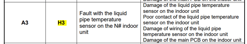

is het een GREE? H3 is comprosser overload.
zou hem even uitzetten (stroom er af) en nogmaals proberen
Normaal heeft een airco een beveiliging tussen het warm en koud switchen en zit daar (bewust) een vertraging tussen.

Rook uit elektronica is nooit goed.. daar werkt het op en als het eruit is werkt het niet meer.
Maar zonder dollen: waar kwam de rook vandaan? De terminal block? Ik zou beginnen opsporen waar de rook vandaan is gekomen.
https://aux-air.ru/erc/20...abc75e6cf2aa5bf6beefc.pdf
Afbeeldingslocatie: https://tweakers.net/i/ON4Zk-dohyZrcOy8caGKZfWKz8w=/800x/filters:strip_exif()/f/image/2Gb08MkrTksZA3qNiiW2FLek.png?f=fotoalbum_large
Geen idee of deze bij jouw apparaat hoort :p
Klinkt niet best in ieder geval.
Wat ik overigens mis op jouw buitenunit en wat wel op de mijne staat (al is de mijne een L/W WP) is dat hij is geimporteerd in de EU door Wienkra, een Pools bedrijf. Die heb ik wel eens benaderd voor support en die was best prima te noemen. In tegenstelling tot de Daikins van deze wereld krijg je daar wel gewoon antwoord op technische vragen als consument.

Klinkt alsof je inbedrijfsteller niet alles goed gecontroleerd heeft en prul werk heeft geleverd, want dit staat op het lijstje van standaard checks.
Ik zou hem terug laten komen.
Als de binnenunit het nog doet kan de 'rook' ook damp zijn van koudemiddel wat flink gelekt heeft, ijs is ontstaan en door op verwarmen te zetten is dat omgezet in damp. Je zal hem opnieuw moeten laten vullen.
dan toch maar die inbedrijfsteller inhuren waar je eerst op wilde besparen. Kost je nu wel extra geld maar goed, wijze les ;) (en weer wat extra onnodig broeikas gas in de lucht)

De rook kwam gewoon uit de binnen unit van waar de lucht naar buiten blaast en de kleur was heel licht bruin. En het is inderdaad een aux airco. De binnen unit blaast wel gewoon warme lucht.

Mijn eerste ingeving is toch gewoon dat het waterdamp was. Eerst was je aan het koelen, koelblok vol met condens, toen ging je direct verwarmen. Blaast de binnenunit korte tijd extreem vochtige lucht, tot zichtbare waterdamp.
Wat bedoel je met dat de binnenunit warme lucht blaast? Merkbaar warmer dan de ruimte waar hij in hangt? Is dit als hij op verwarmen staat of op koelen?
Misschien heb ik een bericht gemist, maar het is mij nog niet duidelijk of de binnenunit nu wel of niet gewoon koelt.
Let op: Als de unit op 'verwarmen' staat dan kan je de temperatuur wel op 16 instellen, maar dan gaat hij niet koelen, zorg ook voor de juiste modus!
Verder heb je volgens mij nog niet gereageerd op de suggestie om een power-cycle uit te voeren.

De warme lucht die de binnen unit blaast is warmer als de ruimte. De airco reageerd niet meer op de afstandsbediening. Je blijft die foutmelding H3 zien op het display van de binnen unit. De binnen unit koelt dus niet meer, maar ik heb er ook geen controle meer over met de afstandsbediening.
Stroom heb ik er al van af gehaald, maar de foutmelding en gedrag blijft staan.
De buiten unit fan draait wel gewoon.

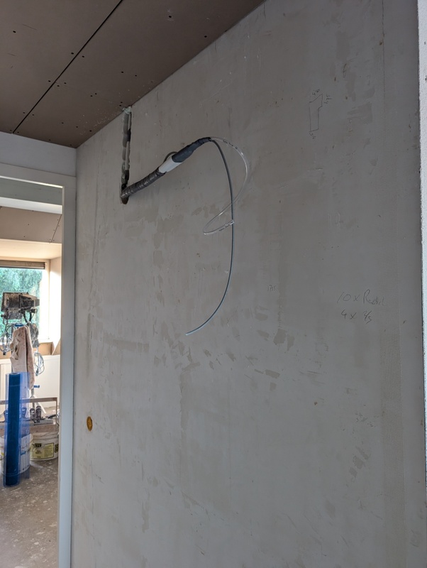

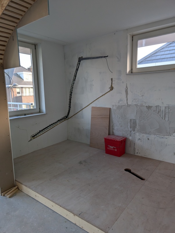

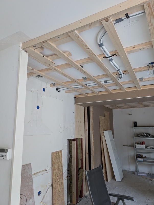

Een beetje aan het klussen geweest :)
Nu het allemaal toch open ligt maar gelijk goed aanpakken. Straks (vrijwel) geen gootjes te zien vanaf de buitenkant. Niet dat dat een doel op zich is, maar esthetisch wel een fijne bijkomstigheid.
Enige waar we over twijfelde is de plaats van de buitenunit op de slaapkamer. Die komt nu dus in de hoek van het balkon. Heb 2 zeer gerespecteerde partijen over de vloer gehad en beide zeide los van elkaar hetzelfde: daar ga je geen last van hebben. Daarbij wist een zelfs te vertellen dat ze 2 huizen verderop exact hetzelfde hadden gedaan tot tevredenheid van de klant. Ik ben er langs geweest om te vragen en het klopt inderdaad. Je hoort het wel wat maar ze vonden het zeker niet storend. Zijn ook goed geïsoleerde huizen.
Nu eerst nog de rest van het huis verbouwen en dan ergens in december of januari de airco's plaatsen.

adesign schreef op woensdag 18 september 2024 @ 13:29:
Heb je de airco zelf in bedrijf gesteld? is er een druk/lek test (45bar) gedaan met stikstof? nog veel belangrijker is het goed vacumeren.. 200-500micron behaalt met een half uur stand tijd?
  • adesign
  • Laatst online: 16-09-2025
Byorn schreef op woensdag 18 september 2024 @ 16:55:
Ja hij is gevacumeerd. Er waren toen geen lekkages. Maar iemand een idee om in deze huidige situatie te troubleshooten? Buiten unit fan draait gewoon, binnen unit blaast hele warme lucht, koperen lijdingen die vast zitten aan de buiten unit voelen warm aan. Zie bijlagen voor een druk meter test.
Afbeeldingslocatie: https://tweakers.net/i/RTqYL94R-um5rX0SGCCDblStiAQ=/x800/filters:strip_icc():strip_exif()/f/image/JdJ4dNaVSxko3E2eYU13RjI8.jpg?f=fotoalbum_large
Afbeeldingslocatie: https://tweakers.net/i/vWwTFgrD6pa2BRiPNfl6i48w7Sg=/x800/filters:strip_icc():strip_exif()/f/image/Yw0BmDgqSYY4WxNccgNeGQfW.jpg?f=fotoalbum_large
Afbeeldingslocatie: https://tweakers.net/i/uToPwUTuVymYxG3XUQ8nNru1vWA=/x800/filters:strip_icc():strip_exif()/f/image/VqmscYRYot24iGXUNvOjaUh4.jpg?f=fotoalbum_large
Afbeeldingslocatie: https://tweakers.net/i/7pZmT1FfDSNoFQ6Uw8GWkPUsPEk=/x800/filters:strip_icc():strip_exif()/f/image/ypyZNihqjZ00hmJEIQlguEPU.jpg?f=fotoalbum_large
Afbeeldingslocatie: https://tweakers.net/i/DHeRElkUF9wvdb9qxuglmxLilRY=/x800/filters:strip_icc():strip_exif()/f/image/Ah6YdgJcwDZZQxU4lvUd97b7.jpg?f=fotoalbum_large
  • M_AW
  • Laatst online: 19:02
adesign schreef op woensdag 18 september 2024 @ 19:24:
Interessant dat een installateur in NL met manometer werkt die PSI en °F aangeeft. Ik prefereer zelf Bar/Pa en °C of K. Maar ieder zn ding.
Hij verwarmt nog, dus hij doet het. Probleem is dat hij niet op je afstandsbediening reageert begrijp ik.
Je hebt al enkele keren power cycle gedaan. Dus spanning eraf. 5 minuten wachten, spanning er weer op. Je binnenunit reageert dan nog steeds niet op de afstandsbediening, maar gaat wel verder met verwarmen begrijp ik?
Klinkt als een probleem dat je met de verkoper of de Helpdesk van de fabrikant moet oplossen. Oprecht succes daarmee...
M.b.t. laatste foto. Interessant dat de bruine draad intern, de fase, niet op zelfde klem lijkt te zitten als de bruine draad, de fase, van je aansluitsnoer.
Weet je zeker dat je nu niet alle stroom voor de buitenunit eerst door de binnenunit laat gaan? Ben niet bekend met de toch wat afwijkende aansluiting op een Aux. Paar posts geleden ook de schema's gezien. Vond het niet 100% eenduidig.

Klinkt als zelf een setje van ome Ali gehaald en nu als noob lopen troubleshooten. Het is niet voor niets dat het een milieu delict is, je helpt mooi mee met global warming als dat koudemiddel ontsnapt, maar gelukkig komt er geen gat in de ozonlaag met R32.
Dan is er iets doorgebrand, in praktijk betekend dat flinke schade aan een printplaat en dat functionaliteiten niet meer werken.
Bekijk de printplaat of je zwarte puntjes ziet of een trace zwart is, heel soms is dat te repareren maar vaak betekend dat de gehele printplaat vervangen.

  • adesign
Afbeeldingslocatie: https://tweakers.net/i/XvGhkZGmaMj240IRE3anWEjuRmU=/full-fit-in/4920x3264/filters:max_bytes(3145728):no_upscale():strip_icc():fill(white):strip_exif()/f/image/zGL8udHZZ8Oly53aw26ULEvX.jpg?f=user_large
Waar moet jij aan denken als je deze foutmelding omschrijving ziet?
  • M_AW
adesign schreef op zaterdag 21 september 2024 @ 18:27:
We mogen je, terecht, niet helpen met aansturen van handelingen die je niet mag verrichten, dus dat gaan we ook niet meer doen. Maar deze foutmelding lijkt niet aan te sturen op koudemiddeltechnische handelingen.
Gezien het feit dat het er alle schijn van heeft dat je je systeem zelf hebt aangesloten én inbedrijfgesteld (of toch in ieder geval niet door een BRL100 gecertificeerde onderneming), ga ik wel terughoudend zijn.
Maar hetgeen je omcirkeld hebt, spreekt toch voor zich? Ik moet daarbij precies denken aan hetgeen er staat. Een fout in de temperatuursensor (of de bedrading) daarvan van de vloeistofleiding van de indoor unit. Lijkt me verder niet echt ter interpretatie vatbaar ofzo zoals het daar staat.
Edit: of kapotte printplaat van de binnenunit. Je had het zelf over bruine rook.
If it looks like a duck, swims like a duck, and quacks like a duck, then it probably is a duck.
Ik begrijp niet goed wat verder nog je vraag is?

Gisteren 15 meter leiding aangelegd met lastige bochten. Helaas ging het bij 1 bocht mis met een knik.. Nu hoorde ik dat bij de inbedrijfstelling de installateur daar een nieuw stuk tussen kan lassen. Klopt dit? Ik ga het ook even aan de installateur vragen, maar was even benieuwd wat jullie ervaringen zijn.
Ik moet namelijk ook nog een 2e set leidingen van 15 meter trekken en het wordt weer een enorme uitdaging. Denk erover om de leiding maar gewoon door te snijden en er een stuk tussen te laten lassen.
Ja dat kan prima. Liever niet natuurlijk. Elk soldeertpunt of koppeling is een risico.
Heb je wel een buigveer en/of buigtang gebruikt? Ik heb behoorlijk veel bochten gemaakt met zo een buigtang en dat ging perfect voor beide diameters. ik heb de set nog liggen, mag je overnemen en achteraf weer doorverkopen aan een andere tweaker
  • Glashelder
Glashelder
Anti Android
Dat klopt ja, dat kunnen ze gewoon. Ik zou wel proberen te zorgen dat je de juiste soldeersokken hebt. Ik heb hier bij een lastige leiding van de woonkamer ook e.a. gesplit (in overleg) maar toen puntje bij paaltje kwam had hij de juiste sok niet :( Was net een andere maat :o
Welke ander maten dan 1/4 3/8 1/2 en eventueel 5/8 zijn er dan, vraag ik me af, bij reguliere woning-airco's.

Je hebt ook buigveren, zowel voor om de leiding heen als in de leiding. Helpt wellicht ook nog om het knikken te voorkomen.
