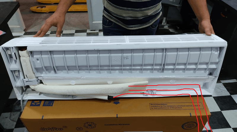

Koperen leiding kun en mag je helemaal niet dubbel vouwen.
Kun je jouw reactie beter uitleggen? Ik heb moeite met begrijpen wat je precies bedoelde.

DaanTriple7 schreef op zondag 8 september 2024 @ 07:39:
Koperen leidingen zijn kwetsbaar die kunnen maar heel beperkt gebogen worden en mag je zeker niet dubbelvouwen.

digifun schreef op zondag 8 september 2024 @ 10:38:
Joh.
Maar bij het dubbelvouwen van twee verschillende type leidingen kun je wel het verschil in kwaliteit goed merken. Dat is wat ik gedaan heb. Ik heb niet bij het monteren van de leidingen even een paar stukken dubbelgevouwen.

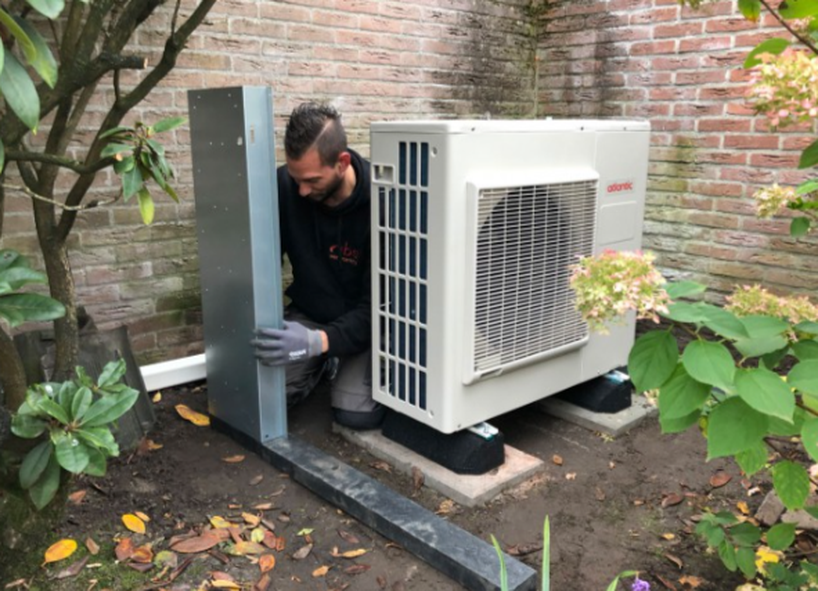

We hebben het regelmatig over geluid / overlast van de buren. Een omkasting doen we liever niet i.v.m. luchtflow. Maar zou een geluidwandje werken? (Zoals zo'n betonnen wand langs de snelweg)
Dus zeg dat je links OF rechts daarvan 1 wandje plaatst van multiplex met van dat "eierdozen-schuim" er tegenaan? Puur om de geluidgolven naar de kant van de buren tegen te gaan. Alle andere kanten zijn vrij en open.
Foto als voorbeeld van het idee.
Denk aan zo'n wandjes die ze op kantoren tussen de werkplekken hebben om het geluid van collega's te blokkeren.
Afbeeldingslocatie: https://tweakers.net/i/wRxw9qFcIR0-Y3mXJecC4ij94Xw=/full-fit-in/4000x4000/filters:no_upscale():fill(white):strip_exif()/f/image/oWKQn8ZQaUWxFJDwIk6csH2W.png?f=user_large

  • Laatst online: 23-10 08:40
Tommie12 schreef op woensdag 11 september 2024 @ 14:06:
Ik denk dat het weinig gaat uit maken als er aan de andere kant nog een muur staat die alles gaat reflecteren...
De foto was als voorbeeld... denk die andere muren even weg.
  • ThinkPad
  • Laatst online: 21:29
Denk dat je beter zoiets als Merfopol geluidsabsorberend plaatmateriaal kan gebruiken.
Zie dat er al wat Tweakers zijn die dat gebruikt hebben:
LacsapOV in "Lucht/Water warmtepomp om mee te verwarmen en te koelen #10"
LeonTebbens in "Lucht/Water warmtepomp om mee te verwarmen en te koelen #10"

  • Tommie12
  • Laatst online: 13-11 09:34
Yellos schreef op woensdag 11 september 2024 @ 14:09:
Dan kan het iets geven, de vraag is altijd of het genoeg is om de norm te halen, en of er niks anders is dat geluid zal reflecteren.
  • Yellos
  • Registratie: Augustus 2022
ja zoiets zocht ik inderdaad! tnx!
  • ThinkPad
Yellos schreef op woensdag 11 september 2024 @ 14:35:
Mocht je een betaalbaarder alternatief vinden dan houd ik mij aanbevolen, dat Merfopol is nog flink aan de prijs namelijk :X
  • Yellos
ThinkPad schreef op woensdag 11 september 2024 @ 14:45:
ik dacht zelf aan een stuk multiplek, wat lijm, en een paar van deze:
https://www.hornbach.nl/p...fP3k_89elcrRoCPsMQAvD_BwE

  • adesign
  • Laatst online: 16-09-2025
Ik heb een Aux 3,5 die ik zelf ga monteren. Ik wil de koelleidingen via de rechter kant er uit laten lopen. Je bent toch vrij om te kiezen om ze links, rechts of verticaal te laten lopen toch?
Afbeeldingslocatie: https://tweakers.net/i/4I23S3W27KOsQa8OBF9TsgjMgAk=/800x/filters:strip_exif()/f/image/DKOZCVmg0OdTonNHGqkxPRPF.png?f=fotoalbum_large

adesign schreef op donderdag 12 september 2024 @ 14:34:
Klopt. Dat mag je zelf kiezen.
Ik heb van mijn Daikin binnenunits destijds die leidingen 180 graden moeten omzetten.
Ik kan je vertellen dat ik dat geen prettige handeling vond :X

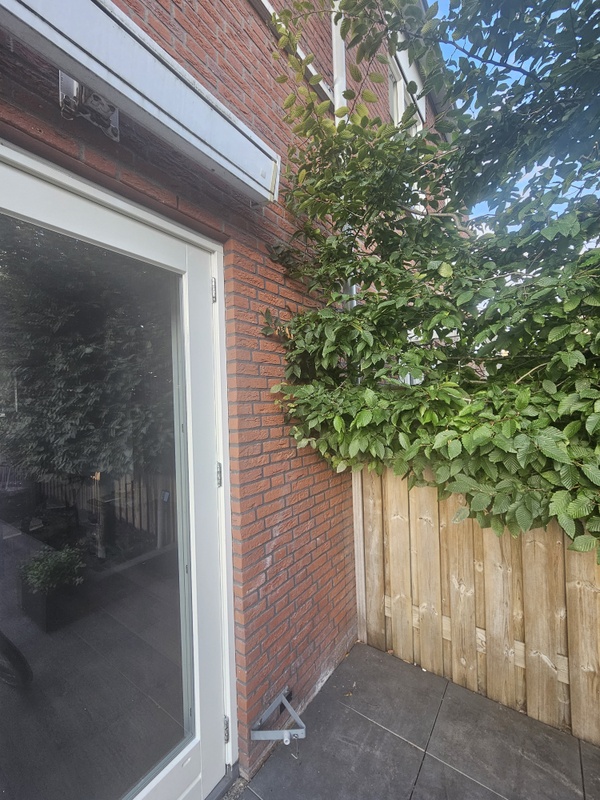

  • adesign
Ik wil een gat boren in de muur voor mijn airco. Het eerste stukje aan de binnenkant is een gipsplaat, daar achter is het hol met vermoedelijk isolatie, en daar achter zitten bakstenen van de muur aan de buitenkant. Nou heb ik een diamand boor van 60mm, maar ook een cirkel gaten zaag van 56 of 62 mm. Kan ik met die diamand boor ook door een gipsplaat heen?Afbeeldingslocatie: https://tweakers.net/i/UXeNFnooU1Snfu6jHSYSchlEGVQ=/x800/filters:strip_icc():strip_exif()/f/image/wbKtYbKNhWhY11Gzo1N7Nqqn.jpg?f=fotoalbum_large
Afbeeldingslocatie: https://tweakers.net/i/RD0_iBuPDhy7EWx3P0JtRl6i6eo=/full-fit-in/4920x3264/filters:max_bytes(3145728):no_upscale():strip_icc():fill(white):strip_exif()/f/image/9olHAkrbQBnh3HzaofQ05Hsr.jpg?f=user_large
Afbeeldingslocatie: https://tweakers.net/i/GJP8IUhsFhX5xhJNYaUtA84AR8E=/full-fit-in/4920x3264/filters:max_bytes(3145728):no_upscale():strip_icc():fill(white):strip_exif()/f/image/B1cNQmY5JB4zILpKxmcnRAzm.jpg?f=user_large
[ Voor 26% gewijzigd door adesign op 12-09-2024 17:38 ]
  • Tommie12
adesign schreef op donderdag 12 september 2024 @ 17:34:
Ik wil een gat boren in de muur voor mijn airco. Het eerste stukje aan de binnenkant is een gipsplaat, daar achter is het hol met vermoedelijk isolatie, en daar achter zitten bakstenen van de muur aan de buitenkant. Nou heb ik een diamand boor van 60mm, maar ook een cirkel gaten zaag van 56 of 62 mm. Kan ik met die diamand boor ook door een gipsplaat heen?[Afbeelding]
Met een diamanTboor raak je daar probleemloos door.
