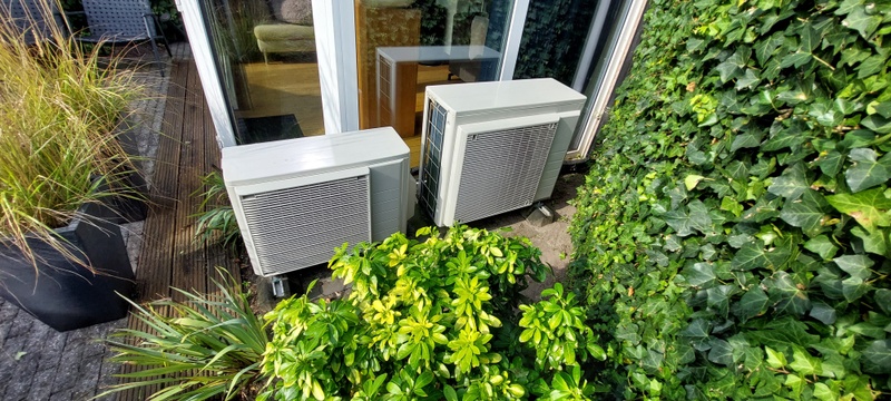

Ik houd van less is more dus vandaag (vreemd dat ik dat niet veel eerder heb gedaan 8)7 ) de lelijke stickers van mijn buitenunit eraf getrokken. Ik heb nu non branded units. :D Veel strakker. _/-\o_
Afbeeldingslocatie: https://tweakers.net/i/IMuntEqJV6MoGTCj01kG_LTFxwU=/800x/filters:strip_icc():strip_exif()/f/image/CkZXDLtcSItd3p5pVh0bpfpp.jpg?f=fotoalbum_large
Eigenlijk zou je van die ‘wrap’ stickers moeten laten printen in overeenkomst met de planten die je ervoor hebt staan, maar het lijkt me nogal een crime om al die spijltjes voor je fan te moeten voorzien van de wrap.
Alhoewel, als je in je serre zit dan zie je daar natuurlijk weer helemaal niets van :/

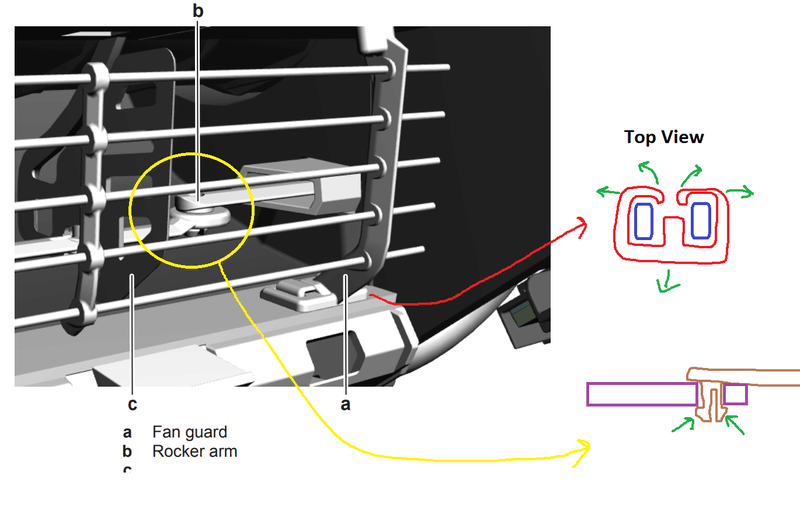

elektriekert schreef op zaterdag 31 augustus 2024 @ 21:01:
Daar is wel een andere oplossing voor. Je kan lastige oppervlakken laten coaten in een soort bad. Ze printen dan de afbeelding en leggen die in een soort bad waarna ze iets eroverheen spuiten om de afbeelding vloeibaar te maken. Ze dippen dan het te coaten object erin en de afbeelding komt er dan op te zitten.
Geen idee hoe de techniek heet.. zal al ff op Youtube te zoeken maar helaas niet gevonden :p
Zal dan natuurlijk alleen bruikbaar zijn voor het rooster :p
Ah ja, dat is wel een mooie techniek ervoor, dat ‘hydrodipping’ ;)

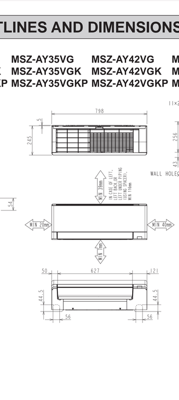

Vraag:
Ik wil een MHI SRK50ZS-W binnen unit gaan bestellen en wil deze onzichtbaar monteren. Waar t.o.v. het midden van de unit moet dan een gat geboord worden? En 2e vraag kun je de unit aan beide kanten monteren dus maakt het nog uit waar het gat komt?
[ Voor 8% gewijzigd door hydex op 02-09-2024 12:11 ]

hydex schreef op maandag 2 september 2024 @ 12:10:
Vraag:
Onderstaande link beantwoordt je vraag, als ik je vraag goed begrijp. Onzichtbaar monteren gaat lastig worden met een wandunit.
https://cdn.webshopapp.co...y-srk50zs-w-wandmodel.jpg
Vraag:
Gat komt links of rechts, water afvoer kan je zelfs verplaatsen van rechts naar links

Speedfightserv schreef op maandag 2 september 2024 @ 13:22:
Kijk wel even of je muur niet te dik is, als je het gat rechts wil komt de koppeling achter de muur uit, of bij een te dikke muur dus in de muur. Dan kan je beter het gat links pakken zodat de koppeling bereikbaar is en je niet hoeft te solderen.

Vanavond stopte een van de Mitsubishi airco's er spontaan mee. Power lampje op de binnenunit knipperde. Unit uit en weer aan gezet en leek het weer te doen. Ik heb nu alleen het idee dat de unit minder goed koelt dan voorheen. Heb de stroom er al even helemaal af gehad, maar lijkt ook niet te helpen. Iemand hetzelfde al eens meegemaakt?

Kartmans1 schreef op maandag 2 september 2024 @ 21:50:
Het is een gesloten systeem. Dus als je moet bijvullen betekent het dat je een lek hebt. Dit is ook bij een auto het geval, ondanks dat mensen soms denken dat je verplicht moet bijvullen. Een goede, lekvrije airco in een auto hoef je niet bij te vullen.
Wat betreft Climasense is hier al eerder over geschreven. Deze zijn failliet.
Met de auto ben ik het er niet helemaal mee eens. Misschien elektrische voertuigen die een gesloten systeem hebben. Maar normaal wordt deze met een multiriem aangedreven. En waar de as van de compressor uit komt zit een kering. Deze is nagenoeg lekvrij maar niet 100% omdat de moleculen van het koudemiddel te klein zijn om tegen te houden.
Maar de airco thuis is inderdaad een gesloten systeem.
Ah, dat heb ik dan ergens gemist dat ze failliet zijn. Das jammer.
Goed om te weten van het gesloten systeem. Scheelt weer. Onderhoud doe ik al jaren zelf, eerste jaar laten doen, meegekeken en tis allemaal niet zo spannend. Kan ik met een gerust hart de herfst en winter straks in.

Iemand een plaatje of filmpje hoe je de grill van de Daikin Stylish kunt verwijderen?
Wil wat beter bij de rol kunnen komen met een kwastje. Heb al wel wat clipjes gevonden in het systeem ronder om het los te halen, maar hij blijft ergens vastzitten waar de schroeven van de kap vastzitten. Wil de boel niet afbreken.

Sarge_ schreef op dinsdag 3 september 2024 @ 09:30:
Google
Daikin Stylish service manual
1e hit
Daarin staat het stap voor stap uitgelegd, inclusief plaatjes. Vanaf pagina 28 ongeveer.
Wat bedoel je trouwens met de gril? [edit: duidelijk. Er zit inderdaad een gril in]

Philtjens schreef op maandag 2 september 2024 @ 21:51:
Deze hangt wel vrij hoog tegen het plafond ook zo te zien.
Hoeveel cm heb je van kast tot plafond als ik vragen mag
Er zit ongeveer 5cm tussen. Valt binnen de installatievoorschriften van Daikin.

Lieuwe15 schreef op dinsdag 3 september 2024 @ 10:06:
Enige lastige soms is de 3 clipjes bovenop om de kast te verwijderen. Maar daar heb ik inmiddels wel een trucje voor gevonden, een platte stalen lineaal (zo een van 30cm). Lang genoeg en stevig genoeg om de kap over de 3 clipjes te drukken.
Bedankt.
Dit is vrij hoog wel fijn natuurlijk.
Zou dit ook weer verschillend per merk zijn ?
Ik dacht tot er meestal een 10cm minimum moest zijn

M_AW schreef op dinsdag 3 september 2024 @ 09:51:
Google
1e hit
Dank je, deze had ik al eens gezien, maar daar kon ik niet vinden hoe ik de "Fan Guard" cq "Swing raster" weg kon nemen.
Dat moeten kunnen. Aangezien je ook de bewegende delen daarachter moet kunnen repareren. Er lijkt ook een systeem voor te zijn, maar durf daar niet verder te gaan.

Hoogte verschilt per merk/type waarschijnlijk. Staat in de handleiding beschreven wat de minimum waardes zijn.
Pagina 44 in de service manual staat hoe je de hele cover eraf kan halen.
Eerst de voorklep eraf halen (die omhoog gaat) (pagina 43)
Schroef van de service cover afhalen (kapje rechts boven sensor) (pagina 43).
Stekkertje loshalen achter de service cover (om de sensor te ontkoppelen) (pagina 44).
De flap verwijderen door opzij te trekken en dan eruit halen, vergt wat kracht/souplesse om hem eruit te krijgen.
De 2 scroefcovers voorzichtig weghalen (pagina 44)
Dan kun je de hele cover aan de onderkant wat naar je toe trekken en dan moet je de 3 clipjes bovenop omhoog zien te wippen. (pagina 44)
Dat laatste is relatief lastig.
Maar dan komt de fan guard, hopelijk is dit plaatje voldoende. (mspaint FTW)
Afbeeldingslocatie: https://tweakers.net/i/PyZBHq6YYOHRXV1CHLKsfhSGH88=/800x/filters:strip_exif()/f/image/Y1hAODLASDZGt79z1vt7kMeF.png?f=fotoalbum_large
Als je bij de bewegende flaps komt, doe daar erg voorzichtig mee, ik heb al 1 kapot gemaakt en zit nu met wat plakband weer vast.
Vanaf daar kun je deze video weer redelijk volgen:
YouTube: Daikin FTXM schoonmaak

Afbeeldingslocatie: https://tweakers.net/i/vpoezLcUOYBJ2SiyMlpYBcVdwMw=/x800/filters:strip_exif()/f/image/3RLHi9Id968fXV1QcaD0siyg.png?f=fotoalbum_large
Lees ik dit goed, moet er maar 4cm tussen unit en plafond? Is dit aanbevolen of kan ik hem beter wat lager hangen, zo ja hoeveel cm is aan te raden?
Als je Google'd op hoeveel cm er tussen airco en plafond in moet zitten krijg je bijna overal 15cm als antwoord.
Mijn installateur stelt 5cm voor, dit leek me onnodig dicht bij het plafond. Wat denken jullie? Totale hoogte is 260cm.

Hoe lager hoe minder je in een bubbel zit. 4 is minimum -voor deze unit-, ik had dacht ik 7, meeste doen idd 15.

outlandos schreef op woensdag 4 september 2024 @ 22:37:
Dit betreft de Service space.
De ruimte die nodig is om eventueel in de toekomst onderdelen te kunnen vervangen zeg maar. Behuizing eraf, etc.
Staat los van optimale werking van het apparaat.

Afbeeldingslocatie: https://tweakers.net/i/yfGxp_V6aiFZiD1g5nYOr_-FnpU=/x800/filters:strip_exif()/f/image/0YotB02PeTfeupyzufDUoK7r.png?f=fotoalbum_large
Even een korte vraag: op de rode muur komt een Mitsubishi Electric AY20 van 76cm breed.
Waar zouden jullie hem op de muur plaatsen?
In het midden of meer in de hoek? Zo ja, hoeveel cm van de muur ongeveer? Ook rekening houdend met de gordijnen (die zijn getekend rechtsonder in de kamer).
[ Voor 14% gewijzigd door outlandos op 06-09-2024 14:17 ]
  • LED-Maniak
  • Laatst online: 23:05
LED-Maniak
outlandos schreef op vrijdag 6 september 2024 @ 12:35:
Zo ver mogelijk uit de hoek zodat lucht makkelijker kan circuleren.
  • outlandos
  • Laatst online: 13-11 20:52
LED-Maniak schreef op vrijdag 6 september 2024 @ 14:04:
Esthetisch mooier om hem beetje aan 1 kant te doen ipv midden gezien de muur veel groter is dan airco. Of zie ik dat verkeerd?
Lamellen kun je altijd nog naar een bepaalde kant instellen.
