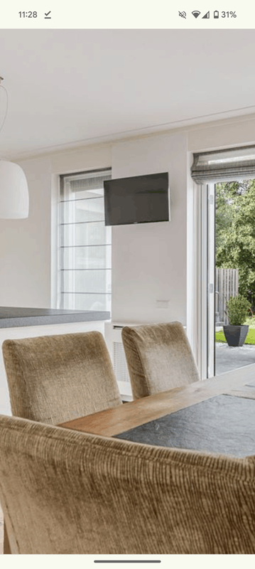

Tja, een 40cm hoge en 2m lange radiator koelt volgens Vasco met 400W en 50cm hoog 465W, zo goed als niks dus met de fans vol aan en dan ben je €800-1000 kwijt (40cm).
Daarbij is een lage positie voor koelen niet optimaal, een airco die hoog hangt werkt stukken beter.
Vaillant heeft een leuk gevonden fan coil ontwerp, waar lijkt dat op :+
Afbeeldingslocatie: https://tweakers.net/i/AkENxDsOW1BdAT9ur63ftk4jkd4=/234x176/filters:strip_icc():strip_exif()/f/image/z2lJOwsf5bTr8X8Flfgr194G.jpg?f=fotoalbum_medium
Genoeg hier over, ik koel voornamelijk met de airco's en die verwarmen nu niet meer.
Misschien nog aan het einde van de herfst als er heel weinig warmtevraag is, dan vebruikt een airco minder.

Speedy-Andre schreef op dinsdag 13 augustus 2024 @ 10:23:
Ja ik kende ze :+
Maar in dit geval was het hoofddoel verwarmen. En dan wilde ik niet een half bakken airco ophangen wetende dat het primaire doel toch verwarmen is. Koelen was bijzaak, maar werkt toch boven verwachting goed met die Vasco's. 500 watt koeling vrijwel continue doet toch wel iets. Comfortabel genoeg om bij te slapen. Ik wilde de optie open houden om gewoon volwaardige airco's op te hangen. Je gaat niet nog een airco naast een fancoil hangen :X 8)7
Overigens vond ik die fancoils ook veel te duur.

We zijn bezig met een grote verbouwing en zijn nu aan het kijken naar een Daikin airco voor in onze huiskamer. De voorkeur gaat uit naar de Emura, de binnenunit is echter 90cm breed en de muur waarop hij komt 89cm.
Zou dat raar staan denken jullie? Het gaat dus om een halve cm aan iedere kant.
De eerste foto komt van funda. Er komt ook een 43" tv aan die muur (dus een andere dan op de foto) en die is eigenlijk ook 8cm te breed. Dus 4cm aan iedere kant eroverheen, maar aangezien die aan een tv beugel komt te hangen zal dat naar verwachting niet zo opvallen. En als de tv echt geen gezicht is kunnen we hem natuurlijk altijd nog terugsturen en inruilen voor een 32", dat kan bij een airco natuurlijk niet zo makkelijk :+
Afbeeldingslocatie: https://tweakers.net/i/w96qoftgbJrlApmXc4gAXikCoVA=/x800/filters:strip_exif()/f/image/etXR0hlVEnNGACpQwndylHAV.png?f=fotoalbum_large
Afbeeldingslocatie: https://tweakers.net/i/yaNbj3kIGtjUtYFJyQ0nVADnPBw=/x800/filters:strip_icc():strip_exif()/f/image/C7m4zCN3q43nMlMwb6amtjAR.jpg?f=fotoalbum_large
Voor de geïnteresseerde, hier het 3d ontwerp van onze toekomstige benedenverdieping (de airco is nog niet ingetekend):
YouTube: 3d ontwerp beneden
[ Voor 11% gewijzigd door outlandos op 14-08-2024 23:59 ]

outlandos schreef op woensdag 14 augustus 2024 @ 23:32:
Mocht het er echt vreemd uitzien dan zou je aan beide kanten een latje aan de zijkant/achterkant kunnen plakken? Dan oogt het alsof het zo hoort. Of je neemt een stylish ipv een emura, die is een stuk compacter en de mat witte versie zou imho hier veel beter passen.
[ Voor 4% gewijzigd door RonJ op 15-08-2024 08:41 ]
We zijn bezig met een grote verbouwing en de binnenunit is echter 90cm breed en de muur waarop hij komt 89cm.
Lijkt me geen porem beide zo hoog op de muur geplakt . Is een vloermodel airco niet handiger die is 75cm breed ? alleen zal je dan de radiator daar weg moeten halen ( in je 3d model is hij ook al weg 😅 )
[ Voor 3% gewijzigd door nuffy op 15-08-2024 09:50 ]
Je kan er altijd nog een cover overheen hangen. >:)
https://nl.aliexpress.com...%3Asearch%7Cquery_from%3A
  • outlandos
  • Laatst online: 13-11 20:52
nuffy schreef op donderdag 15 augustus 2024 @ 09:46:
De tv zou wel lager iets lager komen te hangen dan he.
Een vloermodel is zo'n gek idee nog niet. Alle radiatoren gaan er toch uit want we krijgen vloerverwarming. Maar is zo'n vloermodel wel goed in koelen? Ik bedoel een airco moet hoog hangen toch, omdat koude lucht naar beneden zakt?

outlandos schreef op donderdag 15 augustus 2024 @ 09:56:
Wij hebben een Daikin Perfera vloermodel op de benedenverdieping (twee zelfs, één in het woonkamergedeelte en één in het eetkamergedeelte) en geloof me: die krijgt de hele ruimte in no time ijskoud als het moet.
Valt allemaal wel mee. Dan zouden anderen met verwarmen met een L/L die hangt niet kunnen verwarmen en dat lukt ook gewoon. Lucht mengt zich echt wel. En als je VV krijgt een L/W wp erbij kan je daarmee nog extra koelen. Gebruik je de L/L om de luchtvochtigheid naar beneden te krijgen want dat kan een L/W niet met VV. Of fancoils in combo met L/W dan heb je geen L/L meer nodig.
Het grote fancoil fan topic (om mee te koelen en verwarmen)
[ Voor 7% gewijzigd door MotorBeast op 15-08-2024 10:22 ]
