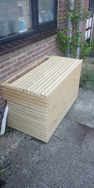

Ik heb ze gewoon plat erop genageld. Hij is bijna klaar kwam net 3 latjes te kort.

Willempie27 schreef op maandag 15 mei 2023 @ 22:42:
Hoe breed zijn die sleuven want ik vermoed dat je ernstig problemen gaat krijgen zo smal. Kijk even in L/W. Daar staat een mooie of eigenlijk trieste analyse over ombouwen. Jouw unit gaat zijn eigen lucht opzuigen vrees ik.
[ Voor 4% gewijzigd door MotorBeast op 15-05-2023 22:56 ]
  • Willempie27
  • Laatst online: 03:35
MotorBeast schreef op maandag 15 mei 2023 @ 22:53:
Vandaag voor het eerst mee verwarmt. De buitenunit uitblaasttemperatuur zakte 1 graden en dat doet hij normaal ook. Als die zijn eigen lucht op zou zuigen had ik wel een lagere uitlaatstemperatuur verwacht ten opzichte van de buitentemperatuur. Het is nu warmer en staat op silent. Dus hij draait niet voluit. Dus wel iets om in de gaten te houden.
De kist staat er ruim omheen. De sleuven zijn een centimeter of twee. Het ziet er op de foto wat smaller uit omdat ik hoge balkjes hebt gebruikt.
Inwendig zou ik een tussen schot plaatsen (plank/isolatie plaat) zodat de lucht verplicht is om naar buiten te blazen zodat hij zijn eigen lucht niet kan aan zuigen.
Hierbij de linkjes naar de situatie zonder omkasting en de gevolgen van omkasting. Het beste resultaat met omkasting is aan de muur.
Indien toch op de grond, dan een verticale plankjes aan de onderzijde en om de bigfoots heen.
Met dank aan @Joris 407

Thanx. Mijn Bigfoots staan overigens dwars. Dus die blokkeren al de luchtstroom. Met de hand voel ik ook nauwelijks een luchtstroom naar achteren. Ik ga er nog wel pootjes onder maken zodat die iets zeeft anders rot het hout snel weg.

Willempie27 schreef op dinsdag 16 mei 2023 @ 00:12:
2 cm is echt te smal als hij voluit gaat blazen. Je verbruik gaat echt omhoog knallen en bij echte koude defrosts aan de lopende band. Je gaat binnen die ombouw luchtwervelingen krijgen.

Superbeagle schreef op dinsdag 16 mei 2023 @ 08:06:
Bedankt voor het zoeken.! _/-\o_
  • Willempie27
@Superbeagle en @MotorBeast Bedankt voor bijdrage. Ik ga het beter monitoren en eventueel een andere voorkant erin zetten als het negatief uit gaat vallen.
Mijn advies is alle kanten verder open en een schot in het midden zodat in- en uitstroom gescheiden blijven. Het allerbeste.......geen ombouw. O-)
