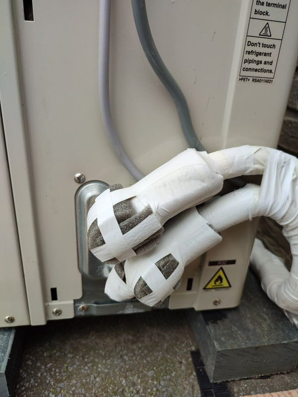

Wel zag ik dat de koppelingen/uiteindes van beide leidingen bloot lag en hierop heb ik extra isolatiemateriaal gemonteerd.
Vraag: liggen deze uiteindes expres bloot met een bepaald doel (condens?), of is dit gewoon iets wat monteurs niet doen? Indien zo dan gaat het er weer af.

Frag1le schreef op zaterdag 20 mei 2023 @ 22:55:
ja, deze liggen expres bloot. houd deze vrij tot ongeveer 5cm voor de fitting. de redenen hiervoor zijn practisch teveel om op te noemen. condens en rottende leidingen is er 1 van en monteurs moeten ook hun temperatuurklem om de leidingen kunnen doen.

  • Frag1le
  • Laatst online: 09-11 09:07
flippy schreef op zaterdag 20 mei 2023 @ 23:17:
dit si omdat units met verschillende vermogens word gemaakt en in de praktijk betekent dat er 1,2 of soms 3 lagen dik zit.
de tiwrap is zodat mensen zoals mij de condensors van elkaar kunnen trekken om ze schoon te maken of reparaties uit te voeren.
Bedankt voor je antwoord,
Het blootliggende deel had al wat corrosie, en dat heb ik nu afgedekt en afgetaped.
Nu komt de leiding met een klein bochtje van bovenaf maar het lijkt er hierdoor op dat regenwater via de leidingen, zwaartekracht volgend, juist op de koppelingen en blootliggende leidingen kan komen.
Ik ga het in de gaten houden of het aangebrachte isolatie materiaal niet als een spons gaat werken want dan snap ik dat er juist nog meer corrosie gaat ontstaan.
  • flippy
flippy
Alle rechten voorbehouden.
Frag1le schreef op zaterdag 20 mei 2023 @ 23:39:
dat is niet erg. wat zwarte aanslag is normaal. het is pas een issue als het groen of zo word.

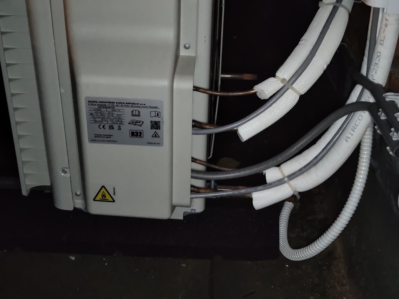

Dan maak ik graag nogmaals gebruik van jouw kennis :)
Afbeeldingslocatie: https://tweakers.net/i/Ebpz9SJEaVRJwqB7WxyzXIenf2c=/800x/filters:strip_icc():strip_exif()/f/image/2813dZ0GqFbArCulxwnKlfFT.jpg?f=fotoalbum_large
Dit is mijn situatie met mijn dualsplit momenteel, het voelt voor mij onvakkundig en niet zoals het hoort. jij zegt 5 cm, dit voelt meer aan als 20cm.... (wel deels onder een aflopende hoek).

  • flippy
flippy
Xqlus1ve schreef op zaterdag 20 mei 2023 @ 23:44:
niet het ergste wat ik heb gezien maar gewoon beetje lui. had zeker netter gekund. meeste jongens snijden gewoon veel af om isolatie verder weg te houden van het solderen. daar zijn trucjes voor om dat te doen maar je ziet zulke dingen steeds minder naarmate er steeds meer cv ketel installateurs hun aircopapiertjes halen. helaas iets waar je weinig tegen kan doen....
wees blij dat ze zover zijn dat ze wel stekkoppelingen gebruikt hebben...

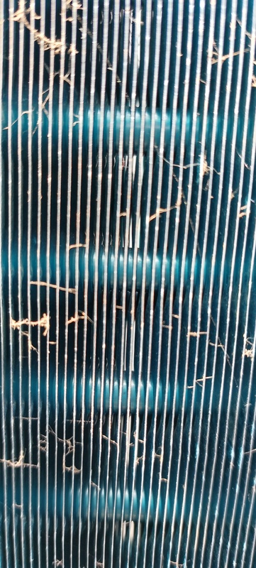

Na drie jaar intensief gebruik buitenunit maar eens open geschroefd voor schoonmaak. Dat was snel klaar. Alleen wat stof. Rest als nieuw. Welk onderhoud contract?
Afbeeldingslocatie: https://tweakers.net/i/oS7OQdW1BT7QoNhDASjgvw7tub0=/x800/filters:strip_icc():strip_exif()/f/image/QPJaq4lhyYKoBZjSoQaEByx9.jpg?f=fotoalbum_large
Binnenunit ga ik op advies van @flippy inspuiten met Dasty en naspoelen met water. Afvoer condens dan ook weer zuiver en weer gaan met die banaan deze zomer. Scheelt me toch zo'n €300,- per jaar met 3 binnenunits en 2 buiten. *O*
