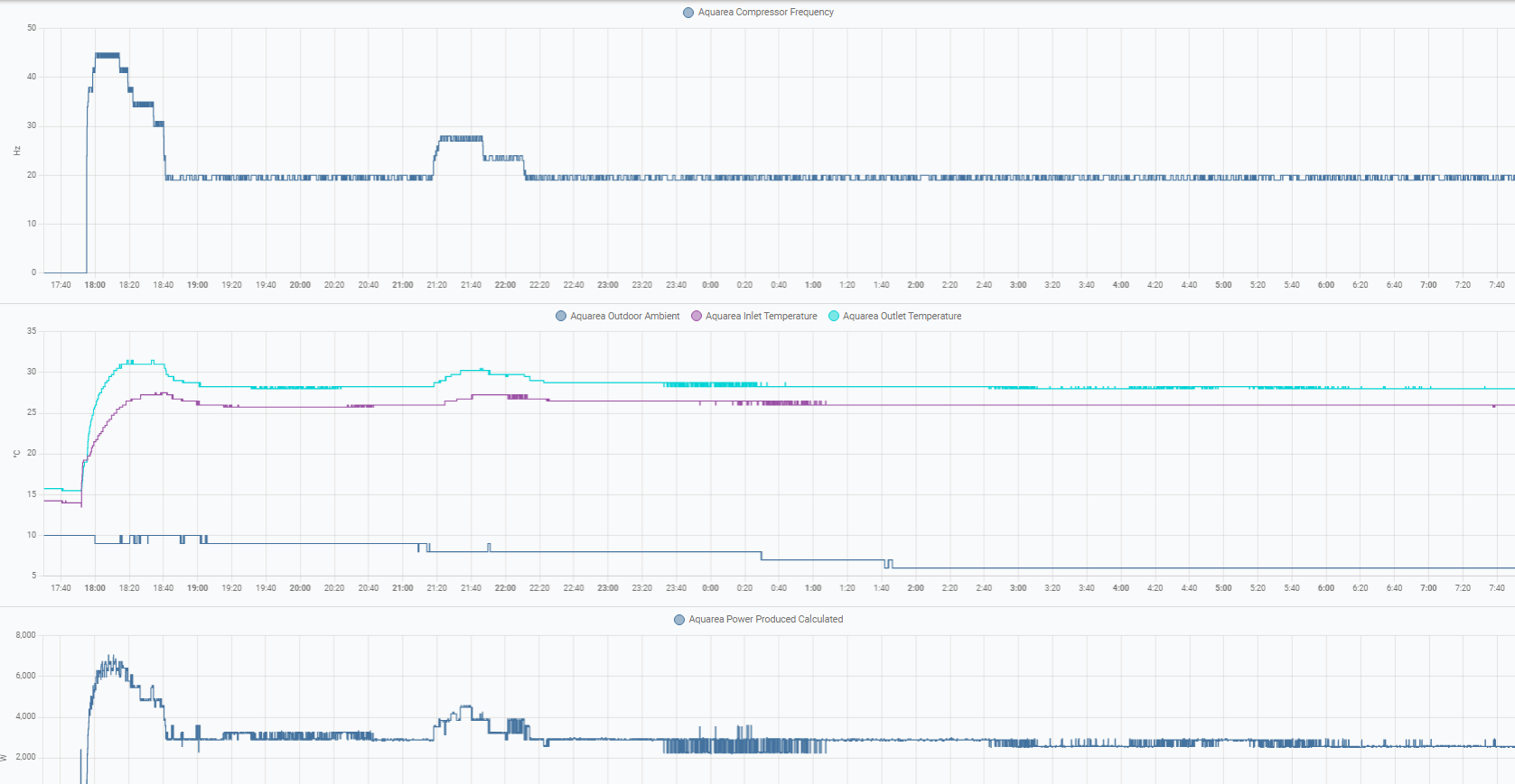

Mijn eerste echt lang run gaat inmiddels ook lekker, inmiddels de 14 uur aangetikt.
Afbeeldingslocatie: https://tweakers.net/i/ujPyETE-wf3OhTFgUjLv0DPmB-I=/fit-in/4000x4000/filters:no_upscale():strip_exif()/f/image/JU6qZYRA6BYA7agU86CWirjD.png?f=user_large
Op een paar piekjes na, redelijk constant op minimaal vermogen á 2500w @ 19/20Hz.

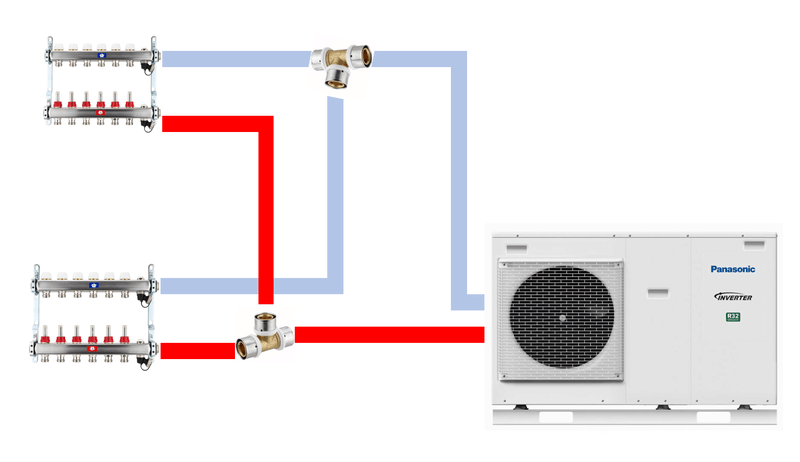

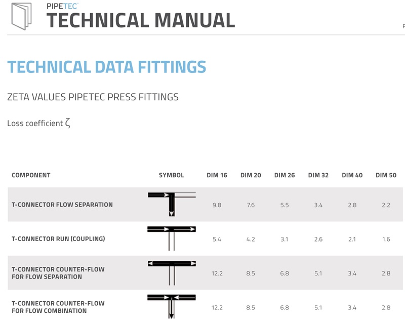

Ik heb tot nu toe een simpele setup: WP met daaraan 1 vvw verdeler. Nou heb ik op de 1e verdieping ook vvw aangelegd met een eigen verdeler. Deze verdeler wil ik gaan opnemen in het circuit met een T-stuk op de hoofdleiding. (Alles 32mm kunstof leiding met Heima verdelers en perskoppelingen),
Heeft de stroming door dit T-stuk invloed op de flow?
Ik kan het T-stuk op 2 manieren plaatsen, heeft er 1 van deze 2 de voorkeur?
Afbeeldingslocatie: https://tweakers.net/i/x03J2a0ar0nKJ2MXBgNtQlU20eI=/800x/filters:strip_exif()/f/image/C37qSC143qJb8uRjk5rpphVa.png?f=fotoalbum_large
Afbeeldingslocatie: https://tweakers.net/i/IpF_pIJrg3XvSvoe0fZb3Q9EunE=/800x/filters:strip_exif()/f/image/E9owqQTAGwH8YPKH5VrQ7X5p.png?f=fotoalbum_large

--Erik-- schreef op dinsdag 5 november 2024 @ 10:16:
Ik zou de eerste methode gebruiken, tenzij je dan enorm vervelend uitkomt met je leidingen. Uiteindelijk stel je op je verdelers de flow toch nog na zodat elke groep de het juiste debiet krijgt.

  • --Erik--
Cr3ator schreef op dinsdag 5 november 2024 @ 10:22:
Kun je onderbouwen waarom je voor optie 1 zou gaan?
De eerste manier heeft minder stromingsverliezen, vooral voor rechtdoor:

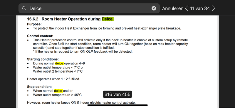

  • Laatst online: 19-10 00:34
Thorsd schreef op donderdag 30 november 2023 @ 08:25:
De energie voor de warmte die opgewekt wordt, komt ergens vandaan. Bij een warmtepomp is dat:
- De elektrische energie die de WP in gaat.
- De warmtebron. Tijdens normaal bedrijf is dat de buitenlucht, tijdens defrost (mode 1) het cv water.
De verhoudig tussen deze is de COP.
Tijdens een defrost (mode 1, dus zonder backup heater of bypass op de t-cap), draait de WP gewoon omgekeerd. Dus wordt er warmte uit je huis naar buiten gepompt om het ijs te smelten. De energie voor het ontdooien komt voor het grootste gedeelte uit je huis, en een kleiner gedeelte uit de opgenomen elektrische energie voor de compressor. Het smeltwater loopt weg en de energie ben je binnen kwijt. Dit is zowel de gebruikte stroom als warmte uit het water.
Waar normaal de WP normaal 10 stappen vooruit in een uur kan doen, doet deze nu 9 en 1 stap terug. De overgebleven 8 stappen moeten groter zijn om dezelfde "afstand" te overbruggen (compressor moet harder draaien).
Als de WP de backup heater gebruikt dan koelt je huis minder af omdat een gedeelte van de energie voor het ontdooien uit de heater komt, die het water opwarmt zodat de warmtebron voor de compressor meer energie bevat. (Bij de t-cap werkt het anders.)
Aan de hand van deze post.
Gezien ik naar een bivalent setup wil. Cv zit nog in het circuit alleen nog niet aangesloten nu.
Is iemand bekend mee om een defrost via cv te doen ipv de backup heater? Wat komt er allemaal bij kijken.
Is er een manier om met heishamon de defrost mode uit te lezen of wellicht een standaard instelling?
Ook vraag ik mij af. Ik heb meerdere malen gelezen dat je je sensoren moet kalibreren maar hoe doe je dat? Ik heb geen referentie meet apparatuur? En dan zijn de aanvoer en retour temperatuur belangerijk?
Al gelezen dat een simpele kalibratie is dat die twee gelijk zijn nadat warmte vraag uit staat maar pomp al even aan staat. Maar dat haalt nog niet de offset weg. Dit zorgt alleen voor dat de twee sensoren 'matchen' in offset

runeazn schreef op dinsdag 5 november 2024 @ 19:48:
Even als reality check; heb je enig idee hoeveel stroom je verstookt om een defrost te doen met de BUH...?
Het is maar weinig dus heeft het veel zin om de defrost per se NIET via de BUH te doen?
Afbeeldingslocatie: https://tweakers.net/i/f0U386oCuG31piITCI2fCGTqiUQ=/800x/filters:strip_exif()/f/image/y3AnpYcUzpy1z5OegI0ZV7Xb.png?f=fotoalbum_large
Plaatje is van een defrost ergens in december vorig jaar met 3 F (P1) meting (de BUH zit op paarse fase), dus er zitten nog meer verbruikers op. Maar wel duidelijk te zien dat BUH maar heel even actief is.
Bij een J type monobloc duurt de defrost by design maar zo'n 9 minuten (zie J type Service Manual) en de BUH is daarbinnen deels actief.
De defrost status kun je volgen via Heishamon 'panasonic heat pump main defrosting state'. Ik neem aan dat het ook wel ergens op de controller te zien is, maar dat heb ik nooit bekeken.
Vraagje, hoeveel kWH heb je gedurende deze tijd verstookt?

Baxke schreef op dinsdag 5 november 2024 @ 22:06:
Net iets minder dan 8kWh in 14 uur.
Waarom wil je naar bivalent? Omdat je toevallig nog een cv-ketel hebt hangen?
Er zit meer aan dat calibreren van sensors dan het simpelweg gelijk maken met hoge flow. Je moet ook bedenken bij welke temperatuur je ze gelijk wilt hebben. Ik heb een paar maanden geleden het recept in een van de topics hier gevolgd en de sensors bij de toenmalige nacht-buitentemperatuur van 15° gelijk afgeregeld. De volgende dag bleken ze even na een sww run naar 53° 1,5° te verschillen.
Als je ervoor zorgt dat het retourwater niet onder de 27 graden komt, dan gaat de backup heater niet aan.
De Pana heeft een aantal bivalent instellingen, misschien dat je daarmee al een situatie hebt waarbij in de praktijk de heater nooit gebruikt wordt.

Ik heb het mezelf weer eens makkelijk gemaakt, de 9J was tenslotte prima rustig aan het tokkelen de laatste tijd…
In de badkamer ligt een kleinere lus dan gepland, het wordt daar dus niet warm (genoeg). Ik wilde de groep wat verder open draaien om de flow te verhogen, maar die veranderde niet.
Klein onderzoek wijst uit dat de niet ingeregelde verdeler op elk vd 14 groepen op ~1,5L/min stond, de Pana op max 20L/min (vanwege geluid). Dus max flow.
Ik alle groepen geknepen naar ~1L/min, behalve de badkamer. Overzicht van vloerverwarming laat zien elke groep tussen 0,8 en 1,1 dus sowieso klopte er niks van.
Na een nachtje koud huis natuurlijk, oeps. Dus stooklijn op +2 gezet en na een dagje weer redelijk bij getrokken.
Heb zo'n laser thermometer besteld om waterzijdig een beetje in te kunnen regelen. Dat is denk ik gewoon de 14 groepen eindeloos bijstellen tot ze gelijk zijn, dat snap ik nog.
Maar is de enige route aan de Pana kant nu de stooklijn opnieuw afstellen? Lijkt me dat een hogere temperatuur ook meer energie verbruikt, aan de andere kant was dT in de vorige situatie hoger? Ik wil liever niet aan de pompflow zitten.
Iemand die mij even de goede kant op wil wijzen naar de snelste route voor een tevreden gezin? :)
Edit: gek genoeg lijkt de pomp juist van een stabiele 10L/min richting de 20L/min gestegen?

  • rzw2
  • Laatst online: 19-10 07:25
Ethirty schreef op donderdag 7 november 2024 @ 21:03:
Een elektrische badkamerradiator?

rzw2 schreef op donderdag 7 november 2024 @ 21:07:
Die hangt er, maar die moet dan te veel uren draaien. Dus elke halve graad die ik uit de vloer kan winnen is mooi meegenomen.

Proton_ schreef op donderdag 7 november 2024 @ 21:32:
@Ethirty nothing beats square meters, toch meer afgifte dus. Badverwarming, plafondverwarming (warp + spanplafond), wandverwarming, knuffelmuur.
Meer vermogen uit de huidige slang wordt erg lastig zonder de temperatuur te verhogen.
Tja, die ~4m2 ga ik niet meer kunnen veranderen :P
Maar wat je zegt is dat het dus eigenlijk geen nut heeft om te proberen daar meer flow doorheen te krijgen voor (ietsje) meer warmte?

@Ethirty inderdaad, als je nu al een kleine dT in de badkamer hebt dan is het halveren van die dT maar een minimale toename van de gemiddelde (vloer) temperatuur, en daar zou al een onrealistische verdubbeling van de flow voor nodig zijn. Het helpt iets maar echt beter dan het nu is zal het niet zijn. Een halve graad ruimtetemperatuur-winst is wat veel om te verwachten.

Proton_ schreef op donderdag 7 november 2024 @ 22:10:
Jammer. Dan ga ik maar terug naar hoe het was en dan eerst goed waterzijdig inregelen. Ik draai puur op dT en de pomp draait nu continue 2x zo hard voor hetzelfde resultaat. Dat is te horen.

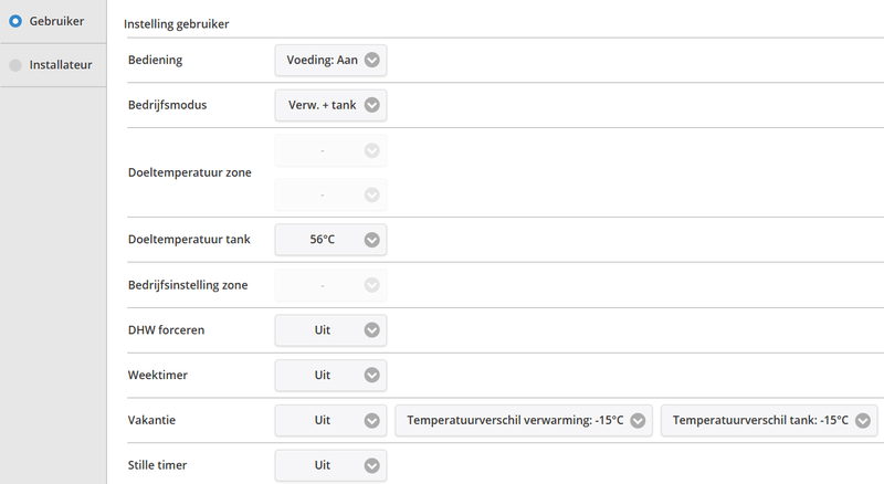

  • ron.hartman
  • Laatst online: 27-08 16:23

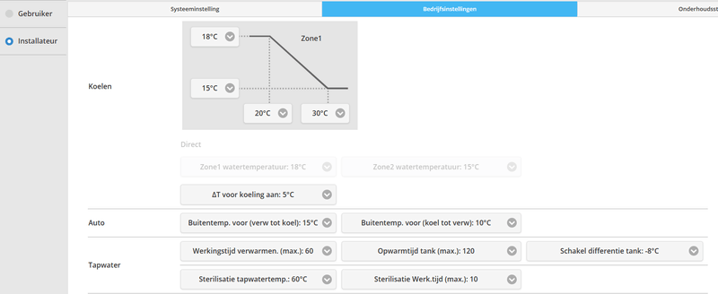

De boiler verwarming van het stuk boven de 53 graden tot de ingestelde temperatuur gaat normaal gesproken door middel van de back-up unit in de warmtepomp. Ik probeer de boiler verwarming van dit laatste stuk echter via de in de boiler ingebouwde spiraal te laten verlopen. Dit is directer verwarmd met ietsje minder verliezen. Echter lukt het me niet om de boiler back-up op de voor de warmtepomp externe heater te zetten, dus de spiraal in de boiler.
Ik heb in dit forum en de andere over panasonic pompen verschillende posts gevonden die te maken hebben met het aansturen van de heater in de boiler. Ik heb denk ik alle instellingen juist gezet, maar het werkt niet. De warmtepomp verwarmt de boiler tot 53 graden en gaat dan uit of verder met het verwarmen van het huis.
De gebruikers instellingen zien er nu zo uit:
Afbeeldingslocatie: https://tweakers.net/i/px7ZS0i337lusiFAclbp0w1xVjI=/800x/filters:strip_exif()/f/image/AQRRbEY30M9pHrR0KQXfGUeg.png?f=fotoalbum_large
De installateurs instellingen zien er zo uit:
Afbeeldingslocatie: https://tweakers.net/i/QTBpx508NewNMM7ogkMEQ1lUXy8=/800x/filters:strip_exif()/f/image/PeGVRTJA6GstS3ZHoeMUk7qd.png?f=fotoalbum_large
en
Afbeeldingslocatie: https://tweakers.net/i/l43rJ0F9gDVEC4wqlaw8GsT-7aI=/800x/filters:strip_exif()/f/image/F6qEf4AEbVOici4JMfQihzOb.png?f=fotoalbum_large
Ik kreeg eerst foutmeldingen bij het bereiken van de 53 graden maar het bleek dat de boiler beveiliging van de warmtepomp ingreep. Dit moest ik overbruggen met een draadje zoals op deze foto zichtbaar is gemaakt.
Afbeeldingslocatie: https://tweakers.net/i/k7clNMTJ8CaAO4GIXiR8Gibf7tU=/800x/filters:strip_icc():strip_exif()/f/image/UeVSGZoxka4TYEa4VpAQaZQ1.jpg?f=fotoalbum_large
Ik heb de boiler los va nde wamrtepomp getest en rechtstreeks op de 230v aangesloten die die werkt prima.
Nu heb ik twee vragen.
1 Heb ik alle instellingen wel juist?
2 Moet ik de spiraal niet anders aansluiten? Dus niet zoals op plaatje maar zoals met de rode lijnen. Dus dat de warmtepomp een relais heeft en geen voeding levert.
Afbeeldingslocatie: https://tweakers.net/i/v1ChqErpbPAeotKT0FcIH-iKOjo=/800x/filters:strip_exif()/f/image/4RK3cSyxNZfkljs7ZxJYC8RB.png?f=fotoalbum_large
  • blb4
  • Laatst online: 21:03
ron.hartman schreef op zaterdag 9 november 2024 @ 21:15:
en
In mijn topic zie je hoe ik 'm heb aangesloten, ik gebruik voor de boiler 't externe element.
Panasonic WH-MDC07J3E5 warmtepomp installatie
Directe link naar de aansluitingen op de pint
en de instellingen staan zoals bij jou:
Afbeeldingslocatie: https://tweakers.net/i/07vd_m_M6v1ySk4XcMTA2u7DM0Q=/800x/filters:strip_exif()/f/image/gBbpBtiTJ4qWYji0BXE1K2US.png?f=fotoalbum_large
[ Voor 13% gewijzigd door blb4 op 09-11-2024 23:35 ]

Heater aan voor deice (defrost) is voor de H en J inderdaad <27 water.
Voor de volledigheid dat is bij de L weer anders en pas <7 zie pagina 316
Afbeeldingslocatie: https://tweakers.net/i/IHAFB27GXiOH_reu5FdsABmPRLY=/800x/filters:strip_exif()/f/image/CCTEMhobHVumb9xIM4J3bDd5.png?f=fotoalbum_large

  • FransvWoerkom
  • Registratie: Maart 2018
  • Laatst online: 00:21
en
Er zit vaak ook nog een thermostaat op het stookelement. Die moet natuurlijk boven de 65° staan.
Het automatisch verder dan 53° stoken op de heater werkt bij mij (MXC12H) niet bij de externe heater. Als hij aan het tankverwarmen was op de compressor, gaat hij daarmee door. Als ik een sterilisatierun start, begint hij meteen op de externe heater.
Er is ook nog een wachttijd totdat de externe heater aan gaat.
En niet over tankverwarming: weet je zeker dat je die 9kW aan backup heater nodig hebt en wil? Ik heb die op 3kW gezet vanwege de 3*25A aansluiting, inductiefornuis en toekomstige EV-lader.

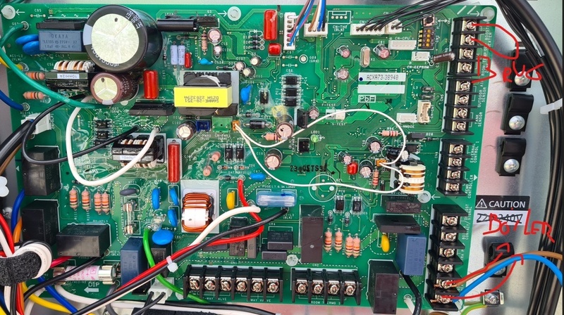

  • Roger_de_Poger
Weet iemand welk type connector er gebruikt wordt om de base pan heater aan te sluiten?
Afbeeldingslocatie: https://tweakers.net/i/3pk7i_Ez8uBiydhitDwcZ-faQUA=/x800/filters:strip_icc():strip_exif()/f/image/hsSiMuSuYPQgYZSuqUVFP6nw.jpg?f=fotoalbum_large
balansventilatie, zonneboiler, PV panelen, regenwaterhergebruik, inductie kookplaat, hotfill vaatwasser en wasmachine, Panasonic monoblock, HomeAssistant, alles LED-verlichting, A+++ witgoed, gasloos, PHEV en DIY 25kWh solarstorage
  • FransvWoerkom
Roger_de_Poger schreef op dinsdag 12 november 2024 @ 09:41:
Zoek op Molex.

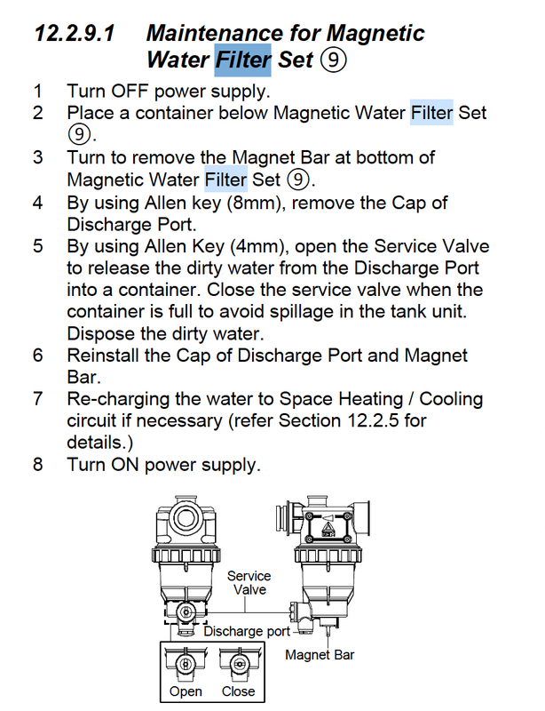

  • Hieke
Een jaar na in bedrijfstelling wil ik graag het vuilfilter op het CV-deel van mijn Panasonic K (all-in-one) reinigen, het filter bevindt zich in de ruimte boven de boiler. Kan iemand me uitleggen hoe dit het best te doen.
Ten eerste is bereikbaarheid al een uitdaging om een waterballet te voorkomen.
Daarnaast is me niet duidelijk aan welke punten ik moet draaien....
Er zijn namelijk 4 mogelijkheden. En ik mis eigenlijk dan nog stopkraantjes om te voorkomen dat het systeem leeg loopt. Ook opheldering of dit een magneetfilter betreft.
Graag tips. Bij voorbaat dank

Hieke schreef op woensdag 13 november 2024 @ 15:12:
Afbeeldingslocatie: https://tweakers.net/i/pn_ZSiuxaoDVm-AnMRxKadJL5iY=/x800/filters:strip_exif()/f/image/RrguSHNKXkhSwyJw1FzsZATs.png?f=fotoalbum_large
Vanuit de service handleiding, als je me in een PM je email adres stuurt dan mail ik hem naar je

  • Hieke
rvdgaag schreef op woensdag 13 november 2024 @ 17:08:
Top, laat even weten hoe het ging, de mijn draait pas een maand en heeft ik in de aanvoer een dikke spirotech zitten dus daar kijk ik eerst over een half jaartje.
@rvdgaag Pff, wat hebben die ingenieurs dat toch onhandig in elkaar gebouwd daar.. Bereikbaarheid van lik me vestje. Aftapkraan dat gaat nog wel. Maar magneet verwijderen, niet schroeven of zo maar gewoon naar beneden trekken. aftapopening is slecht bereikbaar en moest bij mij geopend worden met inbus 6 ipv 8 :-(
En dan het bakje plaatsen om water op te vangen, Zonder dat er water uit loopt als je dat weer uit de kast haalt... :F Een boterkuipje past net..
Maar wat een openbaring voltrekt zich als je de magneet onder dat met vuil water gevulde kuipje doorhaalt!! :o Dat wordt plotsklaps kraakhelder! En op de bodem ontstaat een mooi magneetveld!
Na een keer of vijf spoelen bleef het water redelijk schoon. Werkt dus mooi zo'n filter.
Afbeeldingslocatie: https://tweakers.net/i/B_qka7uwYw67gIiVi62tIHcC0Ys=/800x/filters:strip_icc():strip_exif()/f/image/Npa5gFicGOgbcwNI9QtPBpR6.jpg?f=fotoalbum_large
Dank voor je info.en succes bij jouw missie 8)
Panasonic K-series split 9 kW, gasloos sinds dec 23 | Tesla MY LR | PV 9,6 kWp | 2 x Zendure SF 2400 AC, 17.280 kWh

Wat is het doel van de maximale opwarm tijd tank? waar kan ik die het beste opzetten?
  • bbbrumbrum
Dewim1 schreef op zondag 17 november 2024 @ 09:48:
Ik ga hem omdraaien.
Hoe lang kun je zonder verwarming in de winter?
  • Dewim1
  • Registratie: Januari 2020
  • Laatst online: 18-10 18:49
ik heb hem nu op 4 uur gezet. maar gaat hij het DHW water sneller verwarmen als je hem korter zet
  • bbbrumbrum
Dewim1 schreef op zondag 17 november 2024 @ 12:21:
Nee, SWW gaat altijd vol gas.
  • Thorsd
  • Registratie: Oktober 2022
  • Laatst online: 22:36
Je kunt nog wel kiezen tussen variabel en standaard. Bij variabel wordt op deellast verwarmd, bij standaard op max vermogen. Standaard staat deze op variabel. Zet de tijd lang genoeg zodat ook een evt sterilisatie wordt afgerond.
