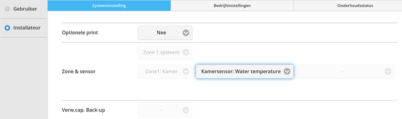

Stapje verder, maar ben er nog niet. Als ik nu de external control sluit gebeurt er niks, laat ik hem weer los, dan krijg ik de melding op de controller: 'uitgezet met externe schakelaar!', maar vervolgens zet hij de WP niet uit (stooklijn blijft gewoon actief). Snap er nog niet veel van.
@FransvWoerkom : misschien is die relais optie nog wel wat, daar moet ik me dan eens in verdiepen, want heb daar geen ervaring mee (en weet nu nog niet goed hoe ik dat zou moeten aanpakken).
@klump4u : handleiding moet ik er ook nog eens goed op naslaan idd, thnx voor jouw ervaring. Ik ben eerder vaker gewaarschuwd voor 230v en durf dat inderdaad nu niet aan via mijn 4-aderige kabel op CN2.
  • Cubico
  • Registratie: Januari 2023
  • Laatst online: 21:09
[quote]harmen22 schreef op woensdag 30 oktober 2024 @ 19:34:
Weet het niet 100% zeker maar volgens mij moet je bij kamer sensor: water temperature selecteren
Afbeeldingslocatie: https://tweakers.net/i/3UTLLi2tcF9RblPRiOaxS1cvz7E=/800x/filters:strip_exif()/f/image/Iv6GvYGZXRUtBaVztThoO3Sq.png?f=fotoalbum_large

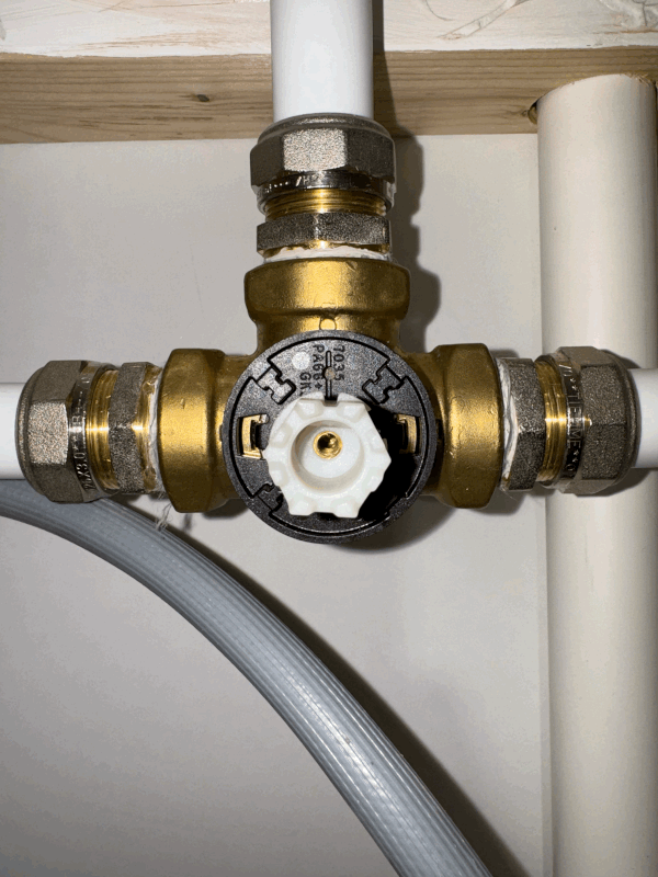

Ik volg hier al even en toevallig kwam ik de term "warmtesifon" tegen. Een term die ik niet kende. Ik deel mijn ervaring. Misschien heeft iemand er iets aan.
Hier hadden we warmteverlies door het ontbreken van een warmtesifon. Zo snel gezien ongeveer 25 a 30% meer stilstand verlies (getest door blokraan op retour een dicht te draaien na SWW run en temperatuur van het vat te vergelijken met bolkraan open). We hebben hier een 3,2kW panasonic R32 all in one split met vat van 185L van het jaar 2022/2023 (aansluitingen bovenaan) en in dienst sinds 05/2024. Bij de vorige serie met aansluiting onderaan had je automatisch een warmtesifon en dus geen verlies. Jammer dat een warmtesifon of keerklep niet is opgenomen in de hydraulische schema's van panasonic.
voor de thermostop
eerste foto is bolkraan op retour (kraan zelf is redelijk warm)
2de foto zijn 20mm merlagenbuis met 6mm isolatie naar ventiloconvector (enkele graden warmer dan omgeving)
3de foto is ventiloconvector (batterij van ventilo is enkele graden warmer dan omgeving)
4de foto is mixer voor SWW (mix, uitgang onderaan is niet warm dus geen warmteverlies)
5de foto is collecotor SWW (niet warm dus geen warmteverlies)
Afbeeldingslocatie: https://tweakers.net/i/5db0wzykLHvNn9NUVF70Uz1QtQg=/232x232/filters:strip_icc():strip_exif()/f/image/H4X4qEn0Z01B2USItHnfQ8Lt.jpg?f=fotoalbum_tileAfbeeldingslocatie: https://tweakers.net/i/dAFRuUupgbS8rJ7ppxCMXca0wB8=/232x232/filters:strip_icc():strip_exif()/f/image/oeJYisUDKRU3bdY0WmIXql7g.jpg?f=fotoalbum_tileAfbeeldingslocatie: https://tweakers.net/i/q6BsRFH4iPo8xcfLbH9f_I6sb-c=/232x232/filters:strip_icc():strip_exif()/f/image/CUoM0RYNxsw5FVazeFSBQVuw.jpg?f=fotoalbum_tile
Afbeeldingslocatie: https://tweakers.net/i/ER5syDEVrxxcHteLr-TtjNPlOQk=/232x232/filters:strip_icc():strip_exif()/f/image/qQ3qVqSJGDEeCo20zaYwwMxV.jpg?f=fotoalbum_tileAfbeeldingslocatie: https://tweakers.net/i/293rqihpsZ7FZWIblPna-__ziLU=/232x232/filters:strip_icc():strip_exif()/f/image/L2lgjT9KIDkVMDc4Ur0KzzOS.jpg?f=fotoalbum_tile
Na het plaatsen van een thermostop
Afbeeldingslocatie: https://tweakers.net/i/fsb-VyuE2KEP9WDY3GXrYKoY2VY=/232x232/filters:strip_icc():strip_exif()/f/image/Cdt7Y7RqN3yN6LD2hwsaXptz.jpg?f=fotoalbum_tileAfbeeldingslocatie: https://tweakers.net/i/N9kqOzNVdsWUMsiVVDA39lhv0Ic=/232x232/filters:strip_icc():strip_exif()/f/image/fkhhxm0AR3QD7C1kvG2DA1B5.jpg?f=fotoalbum_tileAfbeeldingslocatie: https://tweakers.net/i/PMEbE4j9fmFYS2z57m-7oyCohXY=/232x232/filters:strip_icc():strip_exif()/f/image/TfOpPtXeinX4gZsLLYXTaLtu.jpg?f=fotoalbum_tile
Opmerkelijk is er geen warmtetransport via de uitgang van het SWW vat. Op de uitgang zit er wel een mixer naar 45°C (bescherming tegen brandwanden) maar in de mixer zitten geen terugslagkleppen. Dus ofwel is de leiding te dun voor warmtetransport door die leiding ofwel is de 10cm sifon, door aansluiting van mixer, voldoende.
Er is wel warmtetransport via de retour van het verwarmingscircuit. Uiteindelijk heb ik gekozen voor een terugslagklep omdat ik de pers- en buigtangen niet heb liggen voor het maken van een sifon.
https://www.thermo-stop.de/serie-7/ Deze is heel eenvoudig te monteren. Kranen dicht. Overdrukventiel open, koppeling losmaken, klep monteren, koppeling monteren, kranen open, vullen, ontluchten. Na 15min is de klus geklaard.
De klep heeft een bijkomende weerstand van ongeveer 3kPa. De totale weerstand, van het volledige systeem, is ongeveer 30kPa (zonder klep). Dus ongeveer 10% extra weerstand door die klep
Er zijn ook 2 types kleppen te krijgen. Met- en zonder airlock. deze met airlock is zo gemaakt dat de lucht kan ontsnappen zonder warmtetransport. In de klep zelf is ook het systeem van warmtesifon toegepast zodat de lucht weg kan maar er geen warmtetransport mogelijk is (ik heb beide besteld om te begrijpen wat het verschil is). Echter heeft deze met airlock geen meerwaarde in mijn situatie omdat de klep in de retour zit en dus ondersteboven wordt gemonteerd. Dit door de constructie van de klep, kan de lucht volgens mij niet ontsnappen als de klep ondersteboven gemonteerd wordt. PS: airlock zorgt ervoor dat de lucht niet in het pomphuis kan blijven zitten (omdat de klep gesloten is) bij de opstart van een installatie. Ik heb geen problemen ondervonden dus ik veronderstel dat die airlock functie niet echt een must hier.
De circulatiepomp kan ingesteld worden van 0x40 tot 0x254. Deze stond op 0x58 en staat nu op 0x65 voor hetzelfde debiet (12,5l/min). Dus wel een kleine extra weerstand in het circuit.
PS: ik ben geen prof en een gewone DHZer
[ Voor 3% gewijzigd door TomVH2 op 30-10-2024 22:35 ]
Warmtebehoefte: 12kwh/m²a | panasonic 3J R32 split met 2 Jaga Briza 12 | WTW Q450 ERV | PV 6800Wp met SMA 5kW inverter | Home Assistant | warema external venetian blinds
  • Ethirty
  • Laatst online: 21:43
Ethirty
Who...me?
Hoop tekst en foto’s, maar nu weet ik nog steeds niet goed wat het nu is of hoe ik het herken :+
  • TomVH2
  • Laatst online: 27-09 14:03
ja, Sorry.
1) ik heb een klein beetje intro gegeven bij de foto's nu
2) het is een vervolg op: https://gathering.tweaker...message/78465070#78465070
@kooth met hetzelfde probleem maar @ErikVers verwijst naar de uitgang van het SWW. Ik heb verlies via de retourkring en niet via de SWW uitgang. Spiraal in het vat is rechtstreeks verbonden met retour van verwarming. Zie hydraulisch schema in de handleiding. Zo kruipt te warmte omhoog... En bij @kooth loopt die leiding ook omhoog. Dus misschien zit het warmteverlies niet in de uitgang SWW maar in de retourkring. 3/4" doorlaat 5/4" keerklep erin en opgelost (bij 6kW binnenunit. De andere hebben misschien 6/4 aansluiting).
Hoe je het opmerkt: de retourkring van verwarming voelt lauw aan en is enkele graden warmer dan omgevingstemperatuur. Natuurlijk met modus verwarmen niet actief hé. Of draai de bolkraan op de retour eens dicht na een SWW run. Als dan de temperatuur in het vat minder snel daalt, dan heb je warmteverlies via de retour.
MAar als je kort na je warmtepomp met de retourleiding naar beneden gaat, heb je dit probleem niet. Bij mij gaat alles naar boven. De toevoerleiding van het verwarmingscircuit heeft dit probleem ook niet omdat daar de 3weg klep zit waardoor de spiraal in het vat wordt afgesloten. En stel dat deze niet gesloten zou zijn, in mijn situatie gaat die leiding naar beneden naar het 50L serie buffervat. Dus ik heb daar een sifon.
Los van dit alles moet, zoals erik ook in andere posts aangeeft, iedereen voor zich uitmaken hoe ver hij wil gaan. Als je even rekent, kan je de vraag stellen of het de moeite loont. Zoals kooth opmerkt zakt de temperatuur relatief snel en en mijn geval kan ik dit met ongeveer 25% afremmen. Maar het grootste verlies zit in de isolatie van het vat denk ik.
En de weerstand en pompinstellingen geef ik mee omdat ik hier op tweakers ook al gelezen heb dat een keerklep extra weerstand geeft in vergelijk met een sifon. Dus dan is het duidelijk hoeveel extra weerstand zodat iedereen voor zich kan uitmaken of die kiest voor een sifon of keerklep.
PS: leidingen zijn geïsoleerd omdat we condenserend koelen.

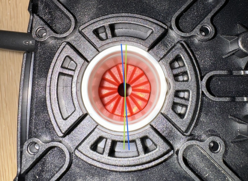

  • noobynater
Inmiddels hier een 5kW J serie model aangesloten (VVW + SWW) en het systeem werkt naar behoren, na wat perikelen met de waterpomp (als ik in dit topic zoek blijkbaar niet onbekend), op een probleempje met de 3-weg klep na. Deze "lekt" namelijk een beetje in beide eindstanden. Dus als de WP ruimteverwarming doet stroom er een heel klein rest stroompje door de boiler en vice-versa.
Het betreft een ESBE ARA655 + ESBE VRG131 motor en klep. Het lijkt er op dat deze net te ver door draait, beide richtingen op dus. De lijn van de klep dient haaks te zijn aan het uitende, maar staat hier net voorbij. Intern zitten twee microswitches en die worden ingedrukt door een ring met een kleine puntje (pennetje) er aan. Zie foto's.
Zoals ie hoort te staan:
Afbeeldingslocatie: https://tweakers.net/i/Jxp_X5bSBJ5bG-Y66zOf71D_3s8=/x800/filters:gifsicle():strip_exif()/f/image/s6Lu1RIr5tCybrftA1V1Jhi5.gif?f=fotoalbum_large
Zoals de motor hem draait:
Afbeeldingslocatie: https://tweakers.net/i/rL8y-bE3ZPIbTUmwxp1ciq5iVCg=/x800/filters:gifsicle():strip_exif()/f/image/itNFcywrI6KkczYKRxANGIjZ.gif?f=fotoalbum_large
Binnenwerk motor:
Afbeeldingslocatie: https://tweakers.net/i/kWioQNBr3zvmzLSqvP5nuSH5EW8=/800x/filters:gifsicle():strip_exif()/f/image/qfadkK2dcOcQA19gqpeZuuKJ.gif?f=fotoalbum_large
Oranje ring, wellicht zorgen dat ie aan beide kanten eerder de switch raakt?
Afbeeldingslocatie: https://tweakers.net/i/tr73XspfeZDN2jnwurenstOJ2J8=/x800/filters:gifsicle():strip_exif()/f/image/8mco1r1Ny6E3LjBpSu2rkKSj.gif?f=fotoalbum_large
Poging om schetsmatig aan te geven wat er gebeurt. De blauwe lijn is zoals het is, de groene lijn is zoals het eigenlijk hoort te staan.
Afbeeldingslocatie: https://tweakers.net/i/Br0Wpbr3nHYjz7AhjAqqxuCaDms=/800x/filters:strip_icc():strip_exif()/f/image/KthkNQrplC2MsDHtLd5KIy2H.jpg?f=fotoalbum_large
Mijn vraag in deze is, is dit normaal? Of is dit een productie fout in de motor?
Een mogelijk fix lijkt mij om de oranje ring na te maken (3D print oid) maar dan met iets kleinere afstand tussen de "pennen".

Het is allemaal nieuw toch? Waarom dan geen garantie claimen ipv rommelen met een 3D printer :?
  • noobynater
Boiler was B-keus, kleine beschadiging op de lak aan de buitenkant maar scheelde wel €700+. Daar zat semi-onverwacht de driewegklep bij. De boiler zelf werkt perfect en de klep zat er ook nieuw en ongebruikt bij. Alleen derhalve verwacht ik geen recht op garantie.
  • Bra-Jo
Bra-Jo
DILLIGAF
noobynater schreef op vrijdag 1 november 2024 @ 09:21:
Altijd vragen. Nee heb je, ja kun je krijgen.
Nomen nescio
  • noobynater
Bra-Jo schreef op vrijdag 1 november 2024 @ 11:31:
Daar heb je gelijk in, heb een e-mail gestuurd naar de desbetreffende winkel.
Maar mijn eigenlijke vraag, hoort dit zo/is dit "normaal"? - Aan de reacties te zien blijkbaar niet? Als sanity check dat het geen user error is.

De plug in de afsluiter is niet een rond ding met een T-boring, maar een stuk gefreesd messing dat ruim over één van de poorten valt. Het is dus niet nodig dat de plug precies over 90° draait. Met 92° zou hij de niet-gekozen poort ook afsluiten. Weet je zeker dat hij lekt? En als het echt aan de nokken op die schijf of de knopjes van de microswitches ligt, zou het misschien helpen het printplaatje iets door te buigen zodat de switches dichter bij de schijf komen. Een millimeter lijkt genoeg; de afgeschuinde kantjes van de nokkenschijf doen de rest.
  • noobynater
FransvWoerkom schreef op vrijdag 1 november 2024 @ 12:49:
De retour leiding van de boiler wordt warm (boiler temperatuur warm) wanneer de waterpomp loopt over de VVW, als ik de waterpomp stop dan koelt de leiding weer af naar ~kamertemperatuur.
Wat je verder zegt zou ik ook denken, maar vanwege bovenstaande waarneming ga je het toch wantrouwen :X Zal even de reactie van de winkel afwachten en dan verder kijken, bedankt voor de suggestie!
Edit: Contact gehad met de winkel, die verdenken de klep ipv de motor. Ze gaan een nieuwe opsturen, maar zit wel enige levertijd op.

noobynater schreef op vrijdag 1 november 2024 @ 13:08:
Ik neem aan dat je heel zeker weet dat niet één van de standen van de plug de stand is waar hij géén poort afdekt en er dus 3 poorten verbonden zijn? Het mooie van die ESBE is dat je de plug in stappen van 90° kunt draaien.
  • noobynater
FransvWoerkom schreef op zaterdag 2 november 2024 @ 11:30:
Ja, want ik hoor sowieso het verschil in stroming tussen dicht en “dicht”. Ook is het zo dat het duidelijk een klein “lek” is duidend op hoe warm de leiding wordt (minder dan bij vol open). Vind het lastig om duidelijk te omschrijven. Een paar flow meters was handig geweest ter illustratie (en om te testen).
  • cerebrum
  • Laatst online: 22:01
noobynater schreef op zaterdag 2 november 2024 @ 12:46:
Ik kan op de foto niet zien of de oranje ring helemaal symmetrisch is, maar zo niet, kun je hem wellicht op de kop er in leggen?
Een kleine lekkage kan wel flinke gevolgen hebben heb ik gemerkt.
Zelf heb ik net een Honeywell VC6013 klep vervangen voor een gemotoriseerde kogelkraan vanwege lekkage tijdens verwarmingsbedrijf (klep sluit niet helemaal goed meer). De tanktemperatuur liep ca. 1 graad per half uur terug tijdens verwarmen.

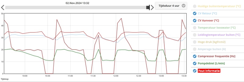

  • loyske
  • Laatst online: 13-11 09:48
Gisteren na een paar weken klussen de Pana 7J aangeslingerd. Nu ben ik bezig om een en ander in te stellen en optimaliseren.
Situatie:
Afbeeldingslocatie: https://tweakers.net/i/-sFonk48wIj-2CDg3Xy65NpJVdM=/800x/filters:strip_exif()/f/image/mNkOwfaPgzLcEebB8wRWY3PS.png?f=fotoalbum_large
Zoals je ziet voorlopig alleen radiatoren op dit moment. Volgend jaar wordt op de beneden verdieping 63m2 vvw aangelegd.
Ik heb de controller in de woonkamer hangen. Settings die ik heb aangepast zijn:
- Stooklijn naar 31/41
- Max pump flow naar 20l/min
Ik zie wel dat hij nu pendelt geloof ik:
Afbeeldingslocatie: https://tweakers.net/i/ZUCnrj5Yb7q_xhlTJlsQO3NiFEA=/800x/filters:strip_icc():strip_exif()/f/image/wCiVs09jQFDUZgs6MedKvCZH.jpg?f=fotoalbum_large
Een Heishamon heb ik nog niet, maar ga ik wel aanschaffen omdat ik veel met HA doe in huis.
Vooralsnog alleen de CZ-TAW1B aangesloten.
Iemand tips wat ik nog het beste kan aanpassen? Controller als thermostaat?
Mijn dank is groot. Komende van 2 seizoenen verwarmen met L/L is dit weer even een steile leercurve ;)

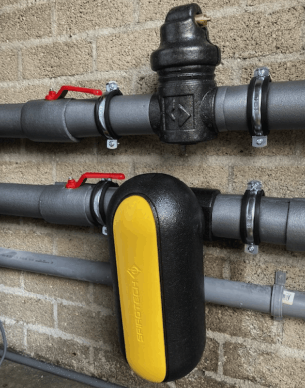

  • ecn1985
  • Laatst online: 18:53
Vandaag het magneetfilter en de filter in de WP schoongemaakt. Vervuiling viel heel erg mee, komt omdat de WP alleen wordt ingezet voor de vloerverwarming. Tevens de bekasting netjes schoongemaakt en het systeem bijgevuld ontlucht en op 1.6 bar gezet.
Klaar voor de komende winter :)

ecn1985 schreef op zaterdag 2 november 2024 @ 16:00:
Vraagje: zit met het volgende, de VV verdeler (kunststof) hangt in een onverwarmde garage, de buizen komen hier ook omhoog en sluiten aan op de verdeler. De verdeler en de slangen zijn beide momenteel niet geïsoleerd. Is het zinvol deze te isoleren, zijn er mensen die dit op een nette manier hebben gedaan?
Alvast bedankt.
Dit is een foto van tijdens de installatie, het gaat dus om de VV slangen welke uit de vloer komen en aansluiten op de verdeler.
Advies is welkom!
Welke maat zijn de slangen? Waarschijnlijk kun je hier wel buisisolatie voor krijgen en dan is het makkelijk op te lossen. De verdeler kun je eventueel inpakken met iets als Armaflex. Een kleine beetje isolatie maakt al een groot verschil. Maar wellicht is een beetje restwarmte niet verkeerd voor je garage? Weet niet hoe de constructie (lees: ventilatie) verder is, maar kan goed zijn tegen vocht/schimmel.
Edit: Een alternatief is om een soort bekisting ervoor te maken van wat hout oid en dan de binnenkant daarvan te bekleden met isolatie. Deze schuif je dan over de verdeler en slangen heen. Voordelen zijn dat dit eenvoudiger te maken is, meteen wat fysieke bescherming van je slangen en verdeler, indien netjes gemaakt zal het er strak/netjes uitzien en als je er bij moet schuif je het zo weer aan de kant.
[ Voor 9% gewijzigd door noobynater op 02-11-2024 16:48 ]

  • Nnoitra
  • Laatst online: 14-11 22:00
Zo, bij mij draait ie inmiddels ook een week!
Een WH-MDC07J3E5
Afbeeldingslocatie: https://tweakers.net/i/SdexD4LtNgioDbIaPRSqa6GEmIw=/234x176/filters:strip_exif()/f/image/Vy6OLidYTdyXOR8D76eIEywO.png?f=fotoalbum_medium
Gaat via een stukje RJtec "FlexSchlauch" 33mm naar 7 meter Terrendis 32mm.
Dan een T koppeling; 1,5 meter aan 32mm Uponor leiding naar de vloerverwarmingverdeler á 45m2 en 2,5m aan 25mm Uponor naar een verdeler waar 7 radiatoren op zitten.
De pana heeft de CZ-TAW1 en een HeishaMon aangesloten en draait momenteel op WAR. De controller hangt in de meterkast.
Ik gebruik op dit moment wat Heishamon rules van @blb4 en een HA script van @denneappel
De stooklijn van 27°C / 36°C was afgelopen week prima om het binnen 21°C te houden.
Nu afwachten of en hoe het loopt wanneer de temperatuur richting de 0 gaat en daar een tijdje blijft :)
Met de ingestelde rules en het HA script had ik afgelopen week netjes runs van 2 á 3,5 uur
Afbeeldingslocatie: https://tweakers.net/i/-ypDJOuDmi8y1I75M3L-xn8ybvk=/234x176/filters:strip_exif()/f/image/EmYQjon2cqYc59CbZJHAy72p.png?f=fotoalbum_medium zonder pendelen.
De berekende COP, op basis van een kWh meter en de berekende Power Produced (scriptje van @nMad schommelde op een mooi niveau
Afbeeldingslocatie: https://tweakers.net/i/RM3Rkg3t5mzYfoWcoxYa7qOf5Xw=/234x176/filters:strip_exif()/f/image/AkxFI4coQYf8iAGisiQhLbi6.png?f=fotoalbum_medium
Vanochtend ook de eerste 3 defrosts gehad van elk zo'n 10 minuten, waarbij ook de BUH 3 keer nodig was en krap aan 500wH per run nodig had.
Vooralsnog zeker niet ontevreden!
Sinds z'n eerste run er een kleine €18,- aan stroom er doorheen gejaagd waar ik vorig jaar rond dezelfde periode een 50m3 gas nodig had.
Dank aan de getagden en de overige usual suspects in dit en het andere pana topic voor alle gegeven adviezen en tips (aan anderen) waar ik ook mee uit de voeten kon!
Sarcasm is my superpower! What's yours?

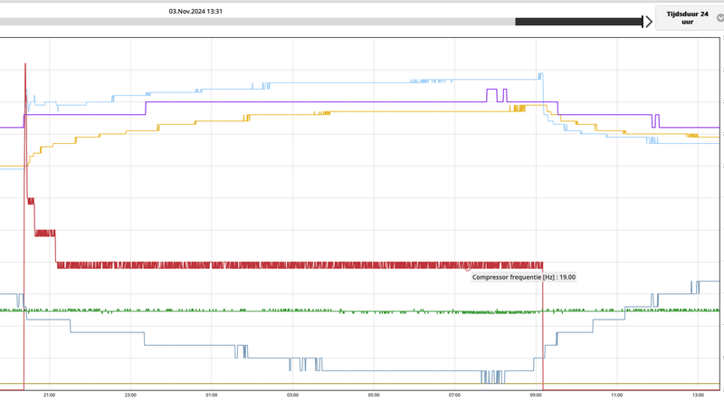

  • ecn1985
Afbeeldingslocatie: https://tweakers.net/i/YMfGG3vVI51-SxTjiNGfTlPCbho=/800x/filters:strip_exif()/f/image/pAYBlK42ibddj8YindeTjaEi.png?f=fotoalbum_large
Hier inmiddels ook de eerste run na het inschakelen van de WP. Stabiel 12 uur op 19hz verwacht nu het beton aan het opwarmen is dat de runs minder lang zullen worden als de buiten temperatuur niet zakt.
Blijft mooi om te zien dan alles fijnloos opstart na ruim een half jaar niet gebruikt te zijn geweest

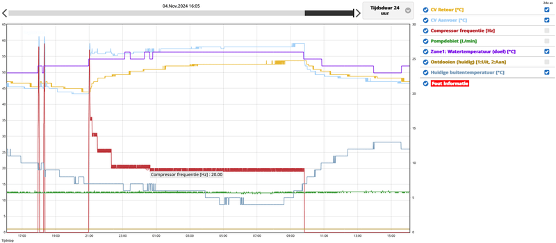

  • nokiaan958GB
Vannacht om 12 uur is op mijn 9J een 8 uur durende run begonnen.
Ondanks dat de temperatuur aan het einde van de nacht tot +2 is gedaald toch slechts 1 defrost gehad. Dat valt mij dan weer niet tegen.
Afbeeldingslocatie: https://tweakers.net/i/r8Bu9REDb_oYohNPbaPQZ8uqfsg=/800x/filters:strip_exif()/f/image/HCyIUWvfaKVF0omcfAPqvVM6.png?f=fotoalbum_large
  • Bra-Jo
Bra-Jo
DILLIGAF
Da's zeker niet verkeerd. Die van mij heeft afgelopen nacht ongeveer één per uur gehad, met tussendoor continu op ongeveer 60Hz. Vanmorgen de eerste ook alweer te pakken, na opstarten rond 7:00.
* Bra-Jo is geen fan van koud en vochtig weer... :N

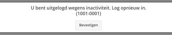

Even een onbenullige vraag tussendoor: ik kan mezelf in de service cloud steeds alleen toestemming geven voor tijdelijke toegang. Daarom moet ik steeds weer een 'verzoek voor toergang' versturen aan mezelf. Hoe kan ik dat permanent instellen?
Je moet als wp eigenaar, dus vanuit de smart cloud de service provider kiezen. Dan kun je meteen het toegangsniveau opgeven.
  • harmen22
  • Registratie: December 2022
  • Laatst online: 08-01 06:59
FransvWoerkom schreef op maandag 4 november 2024 @ 10:57:
Je bedoelt ondergaande scherm neem ik aan? Daar staat toegangsrechten: 'op verzoek. Maar ik kan dat niet wijzigen...
/Users/harmenmeek/Desktop/Scherm­afbeelding 2024-11-04 om 11.27.51.png

[quote]harmen22 schreef op maandag 4 november 2024 @ 11:34:
Afbeeldingslocatie: https://tweakers.net/i/_r01zuoe3fFtVYx4R8Oa1ms2UXc=/800x/filters:strip_exif()/f/image/0Dlq5TA70AicOAHYUl0FZfji.png?f=fotoalbum_large

harmen22 schreef op maandag 4 november 2024 @ 10:27:
Ik heb die ellende ook.
met een browser maar ook met de app.
Toestemmingen gegeven maar blijft bij elke klik melden dat ik uitgelogd ben.
Cookies etc al opgeschoond.
Afbeeldingslocatie: https://tweakers.net/i/BOha3kdad7AEHNQBNypSNVorofA=/fit-in/4920x3264/filters:max_bytes(3145728):no_upscale():strip_icc():strip_exif()/f/image/uNk0xKBCFr6TzySExJY3T5SE.jpg?f=user_large
[ Voor 18% gewijzigd door SpikeHome op 04-11-2024 13:04 ]

Waarschijnlijk heb je ergens iets overgeslagen. Bijvoorbeeld bij een link in een e-mail.
https://www.aircon.panaso...05-aquarea-service-cloud/
Er staat "Wachtend op uw goedkeuring" Dat zou ik eerst doen alvorens je druk te maken over de toegangsrechten.
P.S. In Japan gaat alles andersom. Het is mij 3,5 jaar geleden ook gelukt na een aantal keer proberen.

Even een check. Ik had vanwege mijn relatief lage Ta wel een wat betere COP verwacht. De spec zegt COP=3.4 bij A2W35.
Vannacht was mijn COP 2.8, als ik de defrosts niet meeneem is het 3.3. Er was een run van 2 uur bij buitentemp van 4°C en een run van 3 uur bij buitentemp van 2°C. Ta was max 30°C.
De COP van mijn DHW runs vind ik ook tegenvallen (vandaag 3.4 bij een buitentemp van 12°C), tanktemp naar 47°C, run van een uur.
Zijn dit een beetje normale praktijkwaarden of moet ik hier wat gaan onderzoeken?
Toevoeging: het gaat om een 7kW J-series.
[ Voor 4% gewijzigd door Pejdref op 04-11-2024 15:05 ]

Pejdref schreef op maandag 4 november 2024 @ 15:01:
Hoe bepaalde de COP? De interne meter kan wel 's wat afwijken. Maar ter vergelijk (9J):
Vannacht (00:00 tot 8:00), gemiddelde Tb=4, Ta=35, geen defrosts, opgewekt (Kamstrup) 31 kWh, verbruik (externe kWh meter) 7.44 kWh -> COP 4.15. Je lagere COP kan ook door de defrosts komen. Zodra er gedefrost wordt, zakt de COP flink in.
SWW run is altijd flink lager omdat de Ta hoog is, maar op het totaal valt het (hier) mee.
Maar eigenlijk kun je het betrouwbaarder over een langere periode bepalen/vergelijken. Op het L/W WP topic wordt er een lijst bijgehouden.
[ Voor 10% gewijzigd door Thorsd op 04-11-2024 15:26 ]

Zo zag het er vannacht bij mij uit:
Afbeeldingslocatie: https://tweakers.net/i/hbVN9QjSvQptDRrVg_qcknmT3YM=/234x176/filters:strip_exif()/f/image/H34ymCGGWGPmeCCVFE9PMf6L.png?f=fotoalbum_medium

nokiaan958GB schreef op zondag 3 november 2024 @ 21:57:
Hier geen defrost gehad, de temp is hier dan ook 'maar' tot 4gr gezakt, mooie stabiele run.
Afbeeldingslocatie: https://tweakers.net/i/vHaIWuxrRNXdHd-Vc-kZ2Ms8iDI=/800x/filters:strip_exif()/f/image/t9maaKOpDkMemkf5jOZrmh1A.png?f=fotoalbum_large
Er zit vaak een vrij grote fout in de Ta en Tr sensors en als dT dan een paar graden is, zit daar al een fout van tientallen procenten. Als je de opgewekte energie wilt meten, zul je de sensors moeten ijken in de buurt van de gebruikstemperatuur. De flowsensor is redelijk nauwkeurig.
Popgewekt = 70 x flow x dT
  • Pejdref
@Thorsd @Nnoitra@FransvWoerkom Bedankt voor het delen. Ik gebruik inderdaad de interne sensoren van de Panasonic om het geproduceerde vermogen te berekenen. Ik dacht dat ik die gekalibreerd had maar heb nog eens een uur de pomp laten lopen en zie toch een gemiddelde delta van -0.2°C, dus dat verklaart een deel.
Een deel is natuurlijk daadwerkelijk verlies, ik sta immers warm water door de buitenunit te pompen maar ik mag hopen dat dit geen -500W (dat is wat ik nu meet) is bij een buitentemp van 12 graden.
De resolutie van 0,25°C helpt natuurlijk ook niet echt en het lijkt ook dat de stapgrootte soms zelfs 0.5 is wat het bijna onbruikbaar maakt. Toch maar eens kijken voor een externe meting, voor nu ga ik corrigeren met de -0.2
