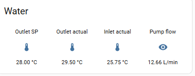

Dr_Frickin_Evil schreef op woensdag 28 oktober 2026 @ 16:55:
ik kan zogauw niet vinden waar ik dit kan aanpassen, maar wil je zeggen dat ipv cv aanvoer- en retourtemperatuur, dat dit de aanvoer- en retourtemperatuur van de warmtepomp is?
Inderdaad. De vertaling naar NL is ongelukkig, maar er zijn ergere: Looswater voor de temperatuur van het gas dat uit de compressor komt. In het Engels is het Inlet en Outlet Temperature.
Je zou het kunnen aanpassen in je browser, maar dan loop je kans dat die dan alle webpagina's in het Engels weergeeft. Google had een plugin om de voorkeurstaal per website in te stellen, maar die is verdwenen. Engels voor de Aquarea Cloud en afstandsbediening is wel makkelijk als je vaak dingen opzoekt in de Service Manual.
  • Dr_Frickin_Evil
  • Laatst online: 22-11 07:28
FransvWoerkom schreef op woensdag 28 oktober 2026 @ 20:00:
OK duidelijk, maar dan is de conclusie denk ik dat het normaal gedrag is?

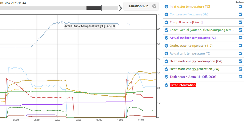

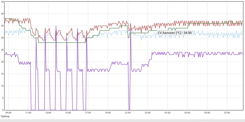

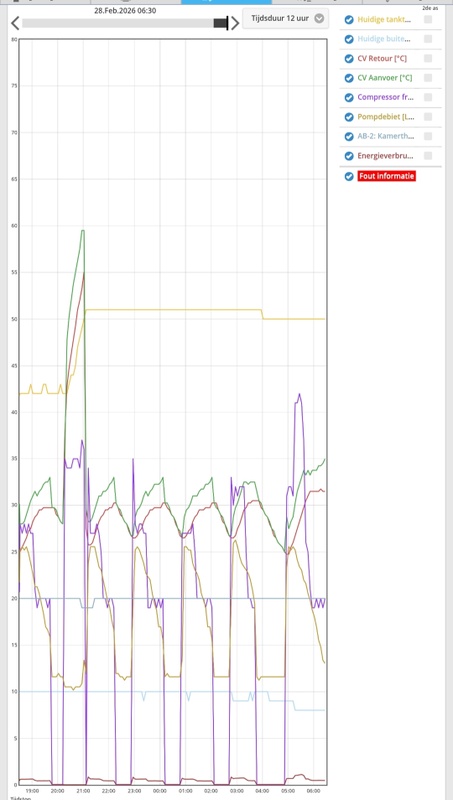

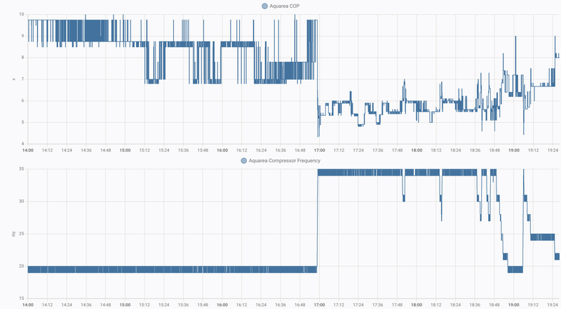

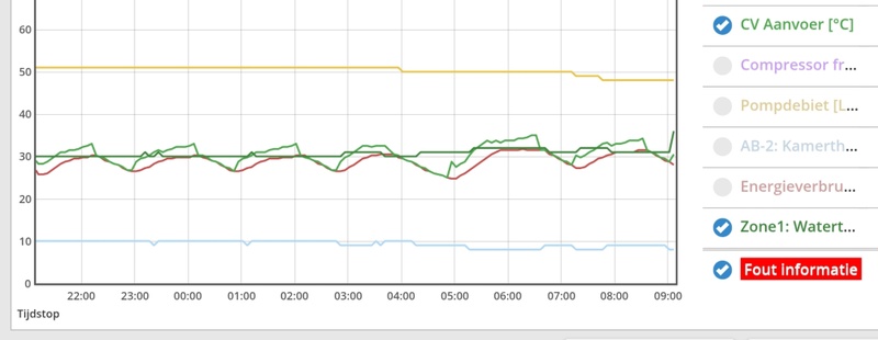

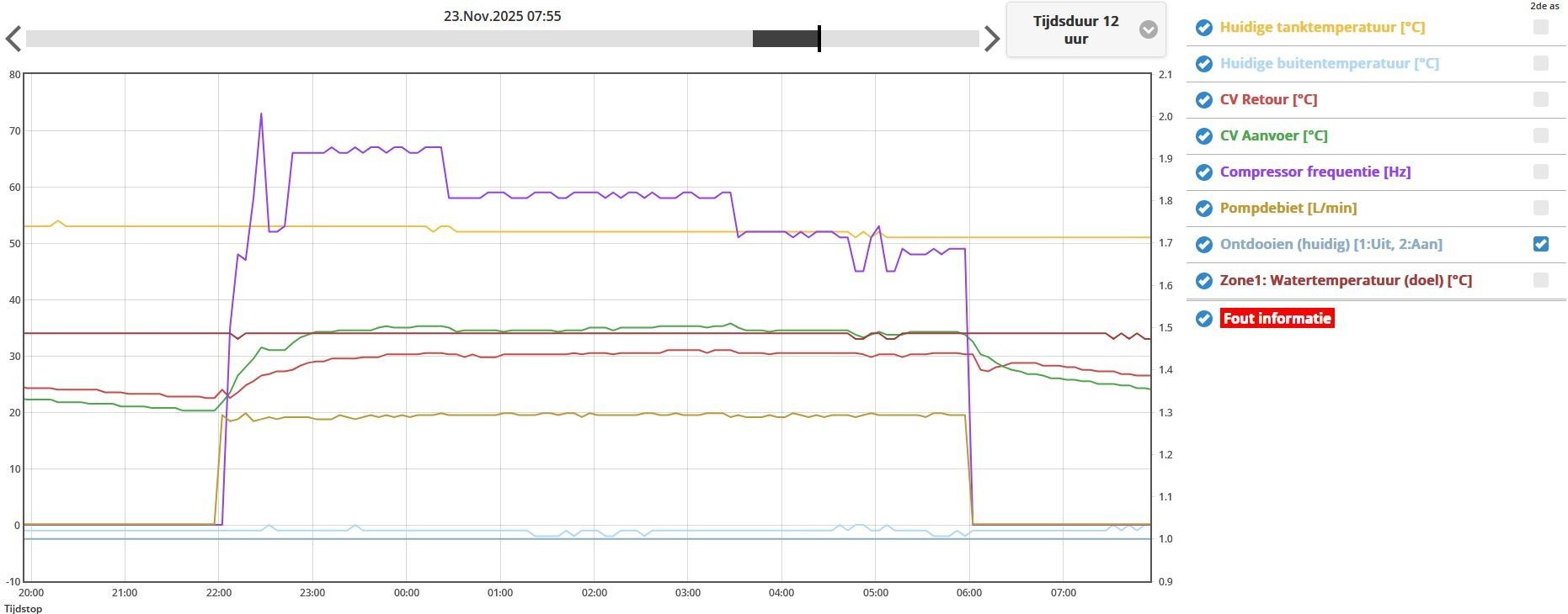

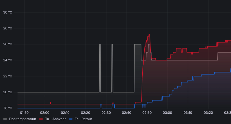

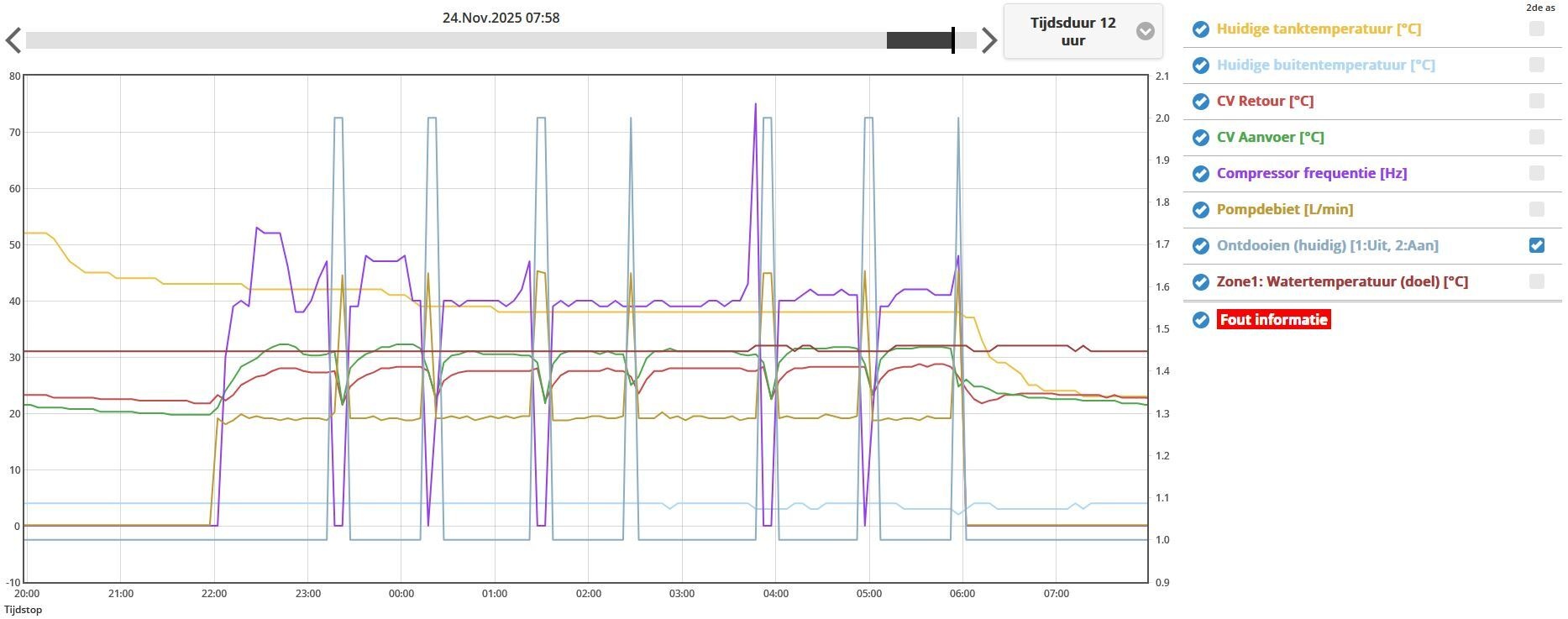

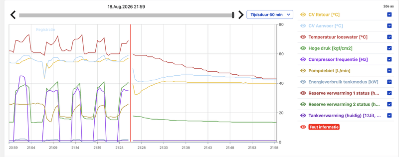

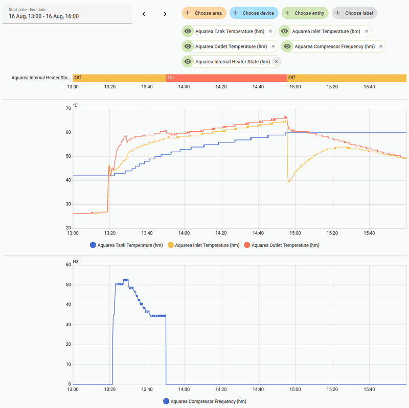

Hoi @ercolano
wil je eens meedenken met me?
hieronder het verloop van de afgelopen 24u van mijn WH-UD07HE5 icm @edterbak 's Node Red
zie jij nog mogelijke optimalisaties?
24u
Afbeeldingslocatie: https://tweakers.net/i/Px7CicnosgkBQie4Jh5Q9sUCLDk=/800x/filters:strip_exif()/f/image/2t2azSBYZfxg8Zx1jNAyNqY6.png?f=fotoalbum_large
12u
Afbeeldingslocatie: https://tweakers.net/i/kM-xgsftAZ-dGowQAcoKv-IjxAA=/800x/filters:strip_exif()/f/image/3vHrPit1tNTOZfmqdgC7kgHU.png?f=fotoalbum_large
het valt me op dat de wp vooral ook 's nachts draait
standaard kamertemperatuur staat in RTC op 20,5
er ligt zo'n 600m vloerverwarming
in de nacht de temperatuur via Ed's scheduler van 00:00 - 09:00 naar beneden bijstellen, bv naar 19,5?
hoe kan ik verder de pieken eruit halen en vooral richting lange runs met een lage frequentie gaan?
[ Voor 8% gewijzigd door hemertje op 01-11-2026 16:34 ]

  • ercolano
  • Laatst online: 12:18
misschien even een apart topic starten om deze draad een beetje schoon te houden ? Ondertussen ook even de datalog opstarten ipv dat grove statistiek scherm. Je Tdoel ook even meenemen. Eerste snelle blik, wel erg vaak een dhw run. Daar gaat zo ie zo wat fout lijkt me.
Verder in je eigen topic.
Gasloos | Pana 9J | 300l boiler | 10Kwp |

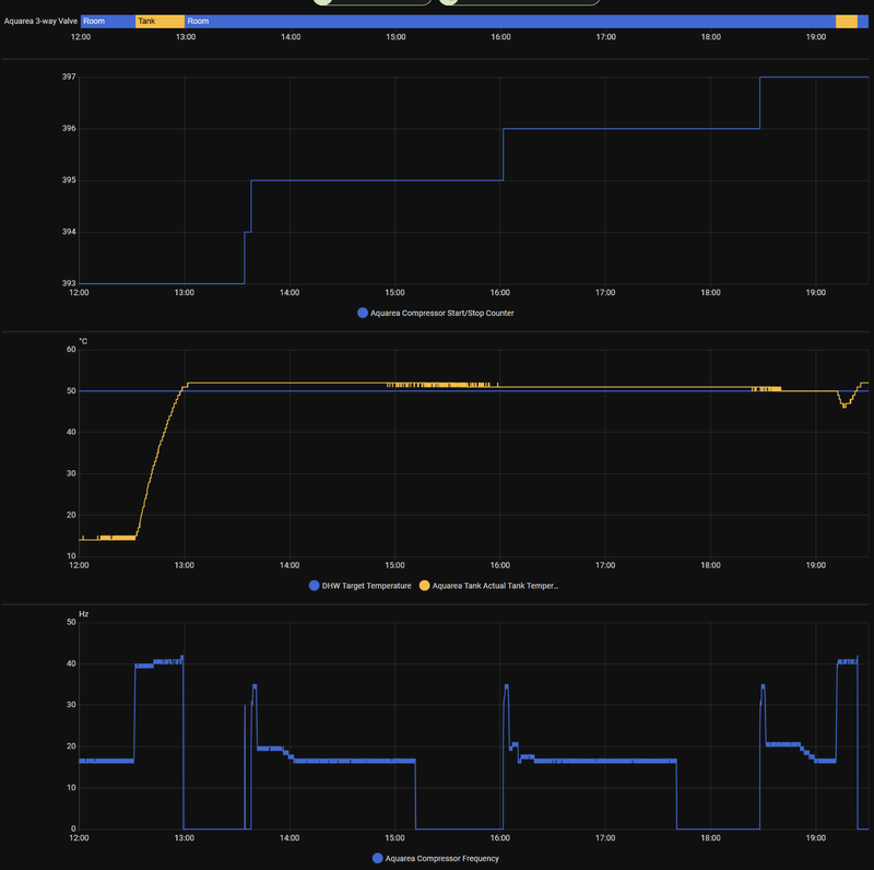

  • hemertje
  • Registratie: Juli 2015
  • Laatst online: 23-11 08:07
ercolano schreef op zondag 1 november 2026 @ 17:10:
Dank voor je reactie, ben nu deze aan het loggen:
Afbeeldingslocatie: https://tweakers.net/i/8qf_U6LeUkn9EitX7Yqz0ARS71s=/fit-in/4000x4000/filters:no_upscale():strip_exif()/f/image/vWqxE4PLY93lZCHLmRubwRXq.png?f=user_large
Gasloos 2019 + WP Panasonic H-serie 7kW + 300 liter boilervat + PV 12.415Wp + Home Assistant + Hyundai Ioniq 6 First Edition + Zaptec laadpaal
  • FransvWoerkom
  • Registratie: Maart 2018
  • Laatst online: 22-11 15:44
hemertje schreef op zondag 1 november 2026 @ 16:31:
Hoi @ercolano
24u
12u
Het valt mij op dat hij voortdurend bezig is de tank rond de 51° te houden. Denk je niet dat het efficienter is de tanktemperatuur tot 42° te laten zakken alvorens opnieuw te laten opwarmen naar 52°, de standaard instelling voor tankverwarming? Als de tanksensor in het midden zit kun je zelfs wanneer de temperatuur tot 42° is gezakt, nog een half uur douchen op 37°.
[ Voor 7% gewijzigd door FransvWoerkom op 02-11-2026 12:03 ]
  • blb4
  • Laatst online: 16:58
FransvWoerkom schreef op maandag 2 november 2026 @ 11:59:
@hemertje heeft top prio op heet water staan op deze manier. Dat is niet hoe je standaard een boiler aanstuurt. Ik hen inmiddels wel erg tevreden met de aansturing van mijn wp via Heishamon Rules in combinatie met Opentherm thermostaat.
[ Voor 14% gewijzigd door blb4 op 02-11-2026 18:35 ]
  • ercolano
Aanvullend @FransvWoerkom , in de Node-Red die hij (en ik) gebruikt kan je nog veel verder gaan. Mijn DHW sensor zit op 1/3 van onder, met 300l. Dus inderdaad op het moment dat die begint af te koelen zit er nog 200 warm water boven. In de aansturing kan je er voor kiezen om op alleen HEAT te draaien en bijvoorbeeld pas bij een DHW temp van 25 of lager een run te doen. Ik heb dit zelf laatst nog aangepast zodat er minimaal eens per 3 dagen een run plaats vind, aangezien ik merkte dat als dat langer duurt er toch wel wat energie uitwisseling plaats vind tussen boven onder in de boiler. Werkt als en speer.
Ik vermoed dat hij een delta van 1 of 2 oid heeft staan. Of een lekkende warmwater kraan / eenpijpscirculatie, want ook snachts raakt hij wel heel snel warmte kwijt uit zijn boiler.

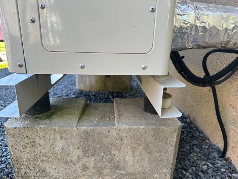

  • twain4me
  • Laatst online: 15:35
twain4me
Heeft iemand toevallig al eens vervangende schroefjes voor de behuizing van een monoblok (H) gevonden. ik ben er een "paar" kwijt. Het is volgens mij een "bijzondere" legering het is als je het mij vraagt niet standaard verzinkt en ook geen standaard rvs.
edit: ik denk dat ik maar voor de rvs plaatschroeven ga, daar lijkt het nog het meeste op.
[ Voor 15% gewijzigd door twain4me op 04-11-2026 10:51 ]
  • scoobs
  • Registratie: December 2019
  • Laatst online: 16:38
Hoezo bijzondere legering? Is het misschien een aluminium legering? Ik lees daar eea over tegen galvanische corrosie/omgevingsbestendigheid. Dat past volgens mij wel binnen het straatje van een metalen behuizing die buiten staat.
Speculatie, ik ben niet zeker van dit: Maar dat zou opvallen omdat ze volgens mij niet magnetisch zijn, itt veel andere schroeven, en lichter.
[ Voor 23% gewijzigd door scoobs op 04-11-2026 11:28 ]

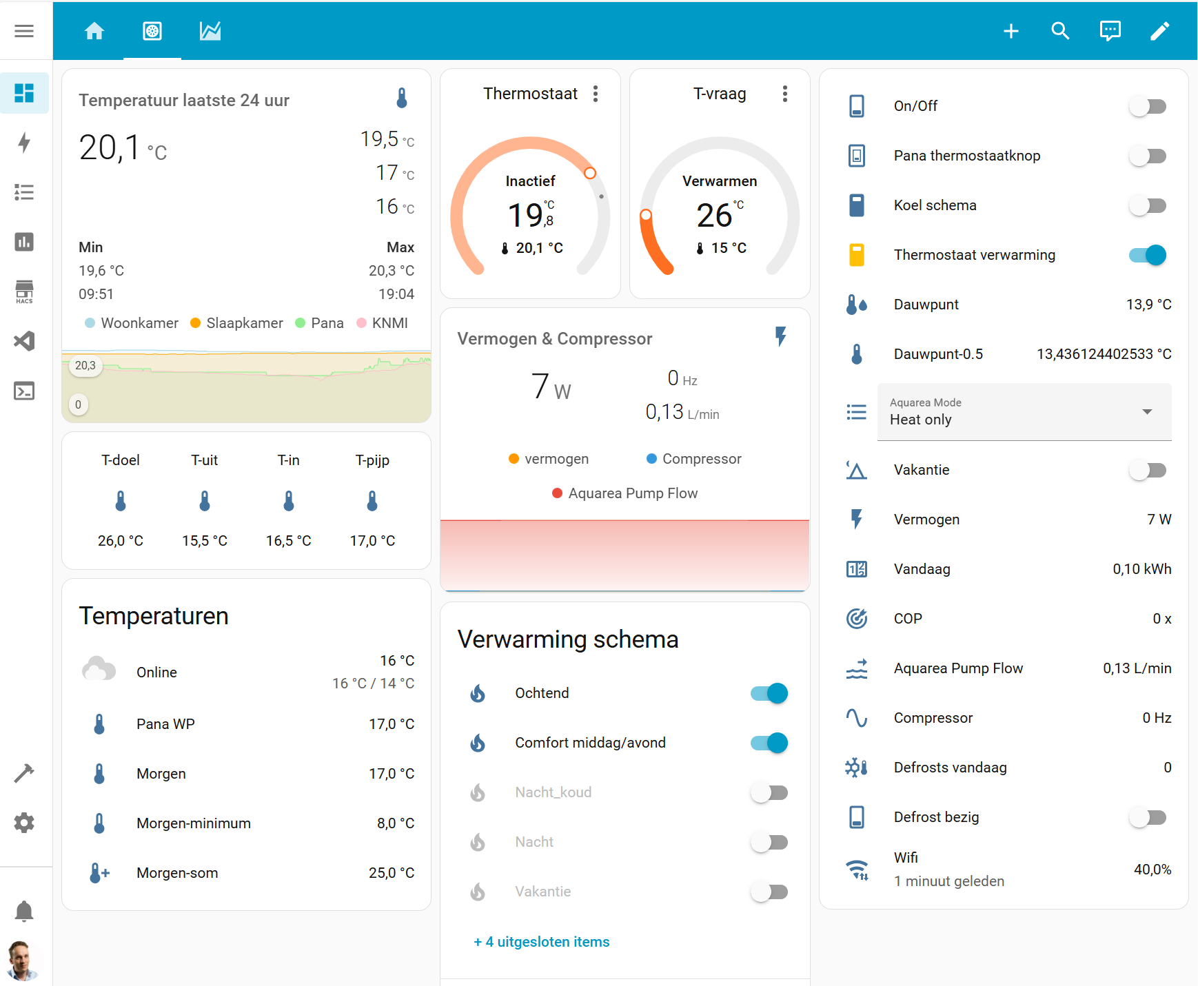

Ik heb geen stooklijn: vaste Ta van 26 graden en als het erg koud zet ik die op 27 graden. Ook flow ligt vast op 15 l/m.
Mijn thermostaat heb ik in HA gemaakt met een goede losse tempsensor die in de woonkamer ligt. Die thermostaat zet via Heishamon de Pana 5J aan en weer uit.
Woning is 135m2, hoekwoning.
Dit is mijn warmtepomp dashboard in HA:
Afbeeldingslocatie: https://share.bartserver.nl/-Em3mqxQWVH/pasted-2026-11-05T093306.781Z.png

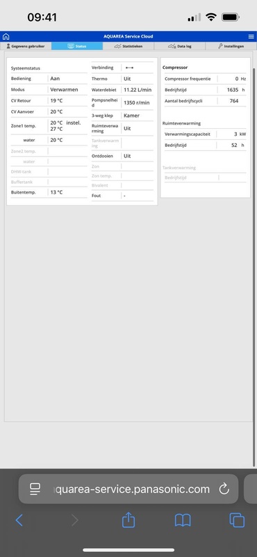

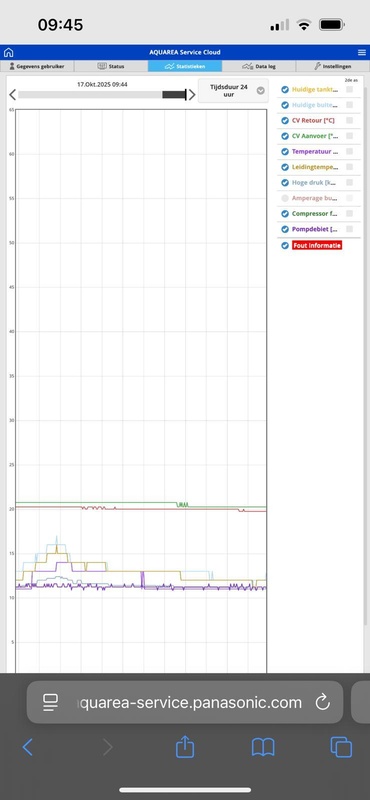

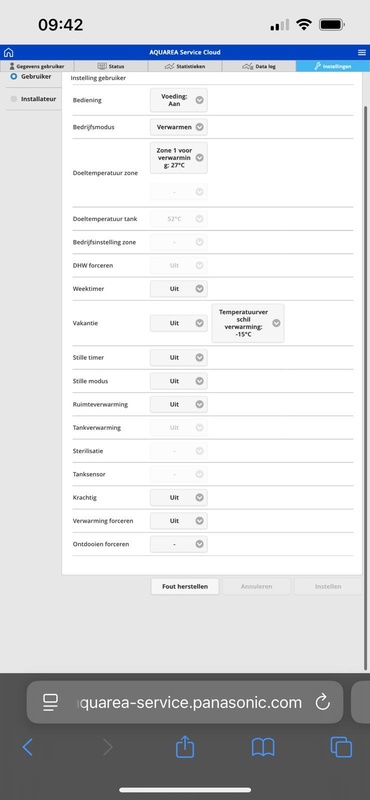

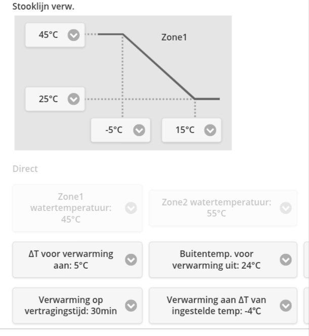

  • kiefty14
  • Laatst online: 14:52

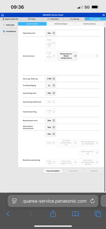

Sinds kort heb ik toegang tot de Aquarea Service Cloud voor mijn Panasonic WH-MDC09J3E5, gekoppeld via de CZ-TAW1. Gisteren heb ik daar de stooklijn aangepast van 33/26 naar 32/25 °C (bij −5/15 °C).
Direct na het opslaan piepte de bediening. Dat lijkt me normaal, want die ontvangt dan de nieuwe instelling. Maar vanochtend stond de warmtepomp uit.
In de CSV-export uit Service Cloud zie ik dit:
  • 16:16 stooklijn aangepast
  • 16:18 springt “Bedrijf” van Aan naar Uit
  • Geen foutstatus (de kolom “Huidige foutstatus” staat de hele tijd op 0)
  • Hij stond ongeveer 14 uur uit, tot ik hem vanochtend handmatig weer aanzette
Is dit normaal gedrag als je de wijzigingen doorvoert via de Service Cloud?

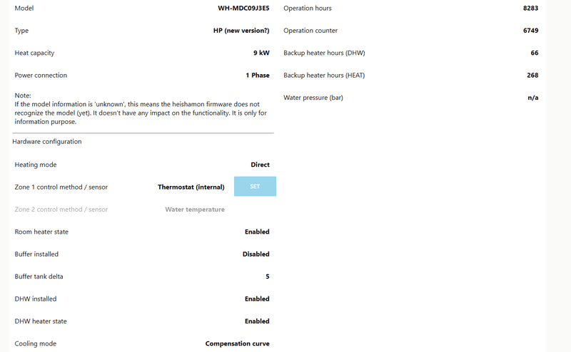

  • tonny147
kiefty14 schreef op donderdag 5 november 2026 @ 10:50:
Ja
Wh-mdc07j3e5
  • FransvWoerkom
Installateurswijzigingen mogen ook op de afstandsbediening alleen als de warmtepomp uit staat.
Normaal zet je de wp dan weer aan of je gaat ervan uit dat de weektimer hem weer aan zet. Vanuit de Service Cloud kun je hem ook aan zetten onder instellingen> gebruiker.

Ik ben ook sinds een paar dagen met HeishaMon en AI begonnen.. wat een uitvinding. Eerst even wat dashboards in Home Assistant gebouwd en nu kijken wat voor analyses we over de lange termijn kunnen maken. Helaas dat de thermostaat in de Panasonic bedieningsunit, die in de woonkamer hangt, niet heel accuraat is. Misschien nog een keer vervangen met een andere sensor in HA. Lange leve oneindig optimaliseren!
Afbeeldingslocatie: https://tweakers.net/i/izMbJ5Ey-8Xg18IHyCSFlC5c3nI=/800x/filters:strip_exif()/f/image/yuaQuRTj7QHqG9LLUupf1iqp.png?f=fotoalbum_large

  • hemertje
@FransvWoerkom @ercolano @blb4 jullie hadden gelijk dat hij te vaak bijverwarmt, bedankt voor de hints. Ik heb het uitgezocht.
De pomp zelf start pas rond 42 °C (delta -10), maar de tank zakt daar nooit onder:
de afgelopen dagen bleef hij inderdaad steeds tussen 48 en 52 °C.
@edterbak's Auto start DHW staat bij mij uit, dus het zit niet in zijn flow.
Wat ik gevonden heb:
in mijn Home Assistant stonden twee versies van dezelfde "DHW loopt"-sensor.
De goede versie, en een oude kopie in een reservemap die toch werd geladen.
De oude reageert op elke draaiende compressor, dus ook als de pomp het huis verwarmt.
Dat startte extra DAO-berekeningen (31 8)7 buiten het normale ritme op één dag) en daarmee extra warmwaterrondes.
Ik haal die oude kopie weg en meet een dag of het stopt.

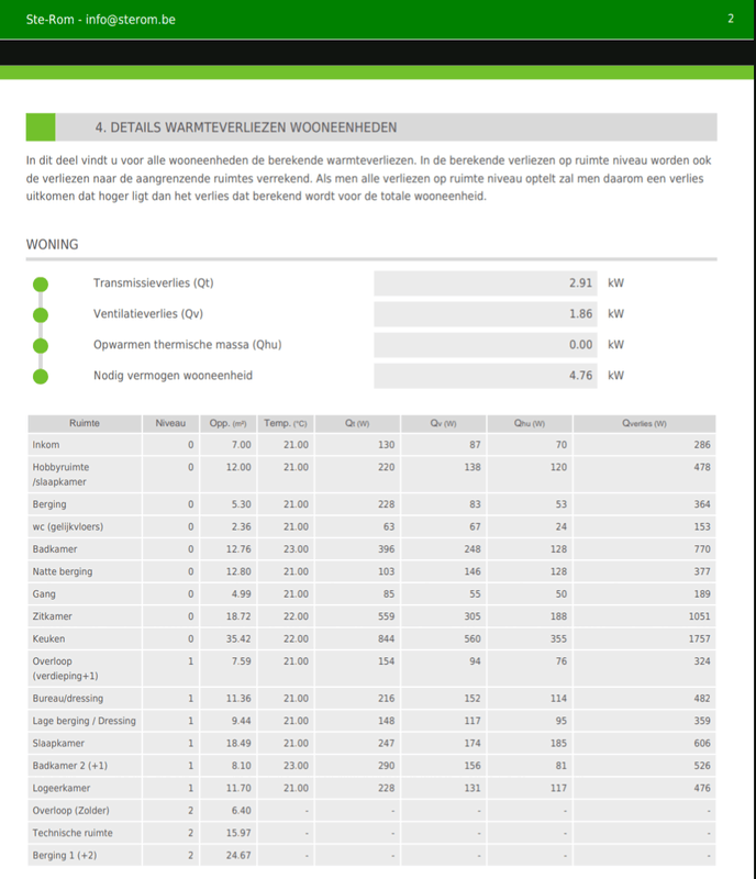

Ik heb in ieder geval al gezien dat van QM aan naar QM uit het aantal defrosts juist toenam. Voor mijn persoonlijke situatie is de vraag nu dus vooral: hoe lang en ik welke QM mode blijft het comfortabel. De hoge start frequentie van QM uit is voor mijn vloer niet nodig, ik draai een extreem lage stooklijn. En door de frequentie van defrosts gaan de kaboutertjes ook nooit terugschakelen.
Warmteverlies berekening bij de verbouwing ging uit van 7kW, daarom destijds gekozen voor de 9J, want zelfde ondergrens maar iets meer ruimte aan de bovenkant. Alleen heb ik het nog nooit koud genoeg gezien om dat verschil te testen.

  • hemertje
hemertje schreef op vrijdag 6 november 2026 @ 21:04:
Ook kijk ik nog naar mijn DAO-instelling:
sinds 21-10 mag DAO, Day Ahead Optimizer: ervaringen met Home Assistant-addon DAO, op elk moment bijverwarmen.
Een korte update van mijn kant, met een paar cijfers uit mijn eigen installatie (Panasonic 7 kW met vloerverwarming, tank van 300 liter).
Mijn warmwaterlus, waarbij DAO de laatste tijd de startknop 23 keer per 12 uur indrukte, kwam door een oude kopie van dao_boiler.yaml in een submap van packages/.
HA laadt die map recursief en de verouderde bestanden overschreven de echte.
Na het weghalen zag ik 0 knopdrukken in de 12 uur erna, al is dat nog niet getest onder belasting, want er was in die periode geen tankrun.
Bij mij zit het rendement van warm water nu rond 2,0 tot 2,5 (oktober en november), tegen 3,4 tot 3,6 in de zomer, terwijl DAO met één vaste COP rekent. Daarom ben ik benieuwd naar de temperatuurafhankelijke COP in 2026.11.

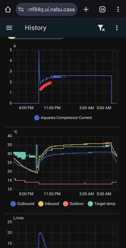

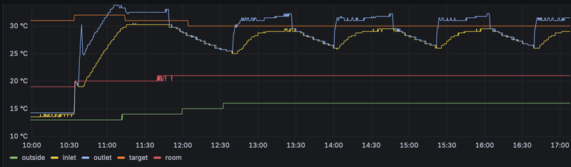

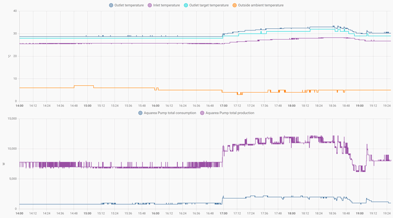

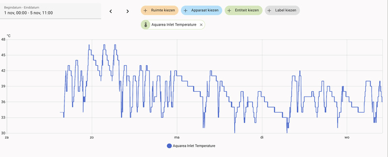

Verder ligt mijn warmteverlies over het hele seizoen rond 3,9 kWh per graaddag (ongeveer 165 W/K, snijpunt 16,3 °C), tegen 3,6 in DAO.

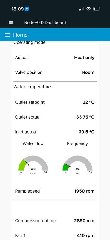

Het beeld is al een stuk rustiger!
Afbeeldingslocatie: https://tweakers.net/i/dSs10JZcxg_W10TkcVCR-jhQpXA=/800x/filters:strip_exif()/f/image/npGalAva1n1TZarjqGepm7Pe.png?f=fotoalbum_large
Afbeeldingslocatie: https://tweakers.net/i/-Zy3wb3OMaXh1H1ZwmdYgs4lPpE=/800x/filters:strip_exif()/f/image/aJlkCMaqGI4Q7j2v38F4jOoF.png?f=fotoalbum_large

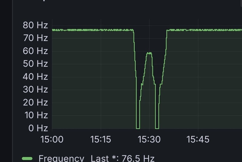

Ethirty schreef op zaterdag 7 november 2026 @ 15:26:
Leuk advies, maar je hebt duidelijk niet gelezen wat ik schreef.

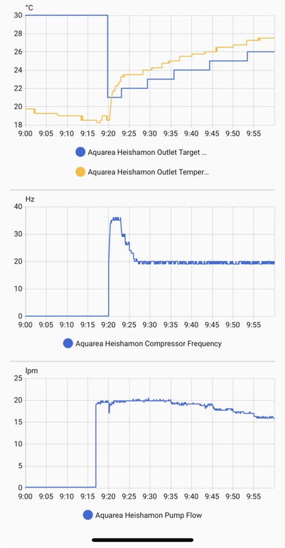

Dit weer is hier normaal goed voor een defrost elke 3 kwartier. Als ik dat kan oprekken naar elk uur ben ik allang blij. En mijn COP stijgt onder QM3 ook nog eens.
Nou geloof ik AI niet met alles, maar de tekenen na een paar dagen laten toch echt exact het tegenovergestelde zien.
Onmogelijk, de Quit Mode tempert de ventilator en daardoor wordt het blok minder opgewarmd en is dus kouder, dus vaker defrosten en slechtere COP.
  • Ethirty
  • Laatst online: 11:04
Ethirty
Who...me?
Het scheelt ook 20+ Hz op mijn compressor. Ik ga er de komende dagen op letten. Want dit is wat er gemeten is.
Per uur gemeten geeft QM3 minder defrosts: om de 57 minuten in plaats van om de 44.
Of AI is lekker aan het hallucineren natuurlijk :P

Laat QM nu uit gaan, nadat ie rustig is opgestart. Eens kijken wat dat voor resultaat geeft

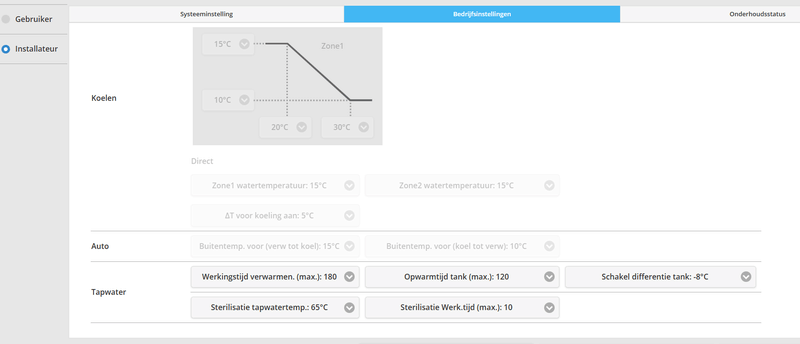

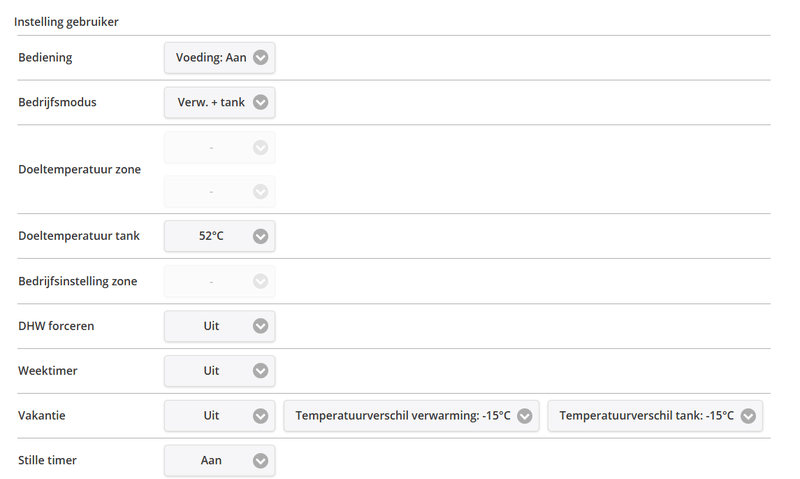

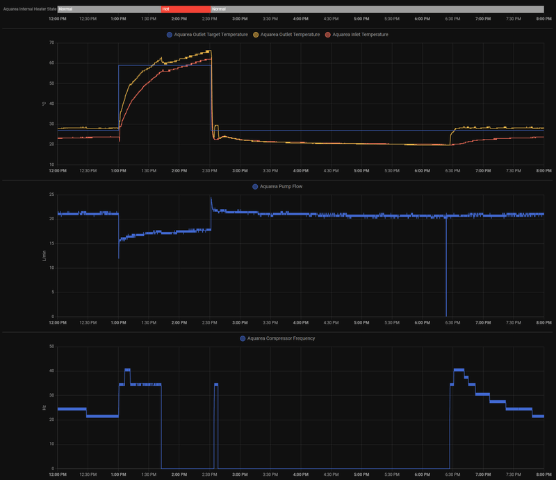

@PepieMax ik liep tegen hetzelfde aan, maar dan bij het instellen van de SWW run. Lang verhaal kort: misschien de moeite waard om te proberen om de modus gelijk te houden (altijd Heat + Tank) en alleen de temps te wijzigen (in jouw geval watertemperatuur voor verwarmen).
Ik wilde graag dat het boilervat om 12:00 wordt opgewarmd, maar alleen als het verder is afgekoeld dan het ingestelde temperatuurverschil. Heat+tank aanzetten om 12:00 en wijzigen naar Heat modus om 14:00 zorgde ervoor dat het boilervat altijd werd opgewarmd om 12:00. Als workaround houd ik nu de modus gelijk (altijd Heat + Tank) en wijzig ik alleen het set point voor het boilervat. Zie foto. Nu werkt het. Boilervat wordt meestal elke 2 dagen opgewarmd, soms elke dag.
Afbeeldingslocatie: https://tweakers.net/i/tvooSMNf-geBH7tXzXQa5hukvJE=/x800/filters:strip_icc():strip_exif()/f/image/Ed0s1iUR0SZETX5pKTGwh4ye.jpg?f=fotoalbum_large

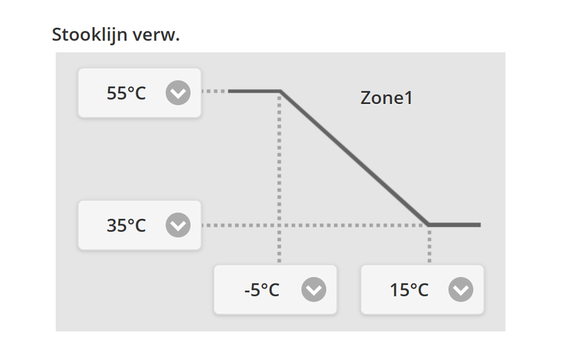

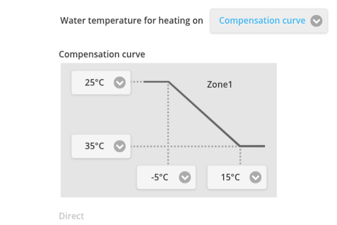

Ik heb een L serie biblock en ben dit eerste winterseizoen aan het leren hoe de aansturing werkt. De aanpassing van de binnentemperatuur duurt nu te lang (1 graad over 4 uur)
Situatie:
  • Convectoren (Heatboosters nog niet geinstalleerd).
  • Zoninvloed door raampartijen. Matige isolatie.
  • De afstandsbediening als kamerthermostaat.
    Huidige instellingen:
  • Huidige stooklijn: 35/25(bij -5 tot 15). Dit dmv Heishamon+HA+Claude analyse. Afgelopen weekend (net boven vriespunt) stond het -5 graden punt op 32 graden en hield het huis warm op minimaal vermogen zonder stops.
  • Temperatuur woonkamer: 20 graden
  • dT: 5 graden
  • Pompmodus op dT
  • Pompvolume doorgaans op 12l/min

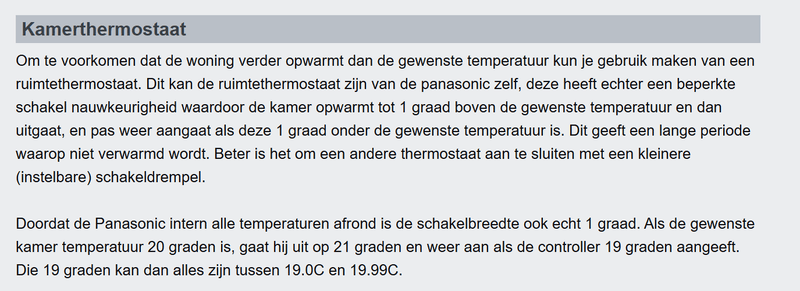

Vraag: welke regeling past bij mijn huis en gedrag?
Wij willen soms een kleine verhoging/verlaging toepassen afhankelijk van ons activiteitsniveau. Dus plus of minus 1 a 2 graden dat we in 1 a 2 uur willen halen. Op de huidige instellingen gaat dit te langzaam. Welke instellingen kunnen we daarvoor gebruiken? Er zijn zoveel mogelijke knoppen waar een thermostaat aan zou kunnen draaien (debiet, temperatuur) maar hoe heeft Panasonic dit ingeregeld?
Wat mij verder opvalt is dat de pomp een tijd blijft draaien, ook zonder verwarming. Dit zorgt weer voor een onderbreking van het SWW cyclus. Wat is hierbij wijsheid?
Alvast bedankt voor de reacties.

Waarschijnlijk heatboosters erop of stooklijn omhoog. Als je de stooklijn omhoog doet, hou er dan rekening mee dat je dat iets aan efficiëntie kost, altijd, niet alleen tijdens het opwarmen. Het is een afweging of je dat het snellere opwarmen waard vind. Met convectoren of radiatoren zou ik de +15 Ta wat omhoog zetten.
Voor de stooklijn is het gewoon even een seizoen uitproberen, tijdens allerlei weersomstandigheden. Misschien dat je op een stooklijn uitkomt die de gewenste opwarmingssnelheid sowieso al haalt. Als je van plan bent heatboosters te installeren, doe dat zo snel mogelijk, dan hoef je daarna niet nog een keer de stooklijn in te regelen, en het is efficiënter.

Je stooklijn staat waarschijnlijk te laag. Ik heb overal convectoren met Heatmeisters en gebruik een stooklijn die wat hoger begint (+5: 30; -10: 38). Het probleem is dat de afgifte van convectoren bij watertemperaturen onder de 30 graden heel erg laag wordt. Ik heb een M12 dus kan het minimumvermogen anders niet kwijt.
De langzame opwarming is redelijk normaal en hoort bij een warmtepomp. Ik pas een nachtverlaging van -1 graden toe. Ik ben zes tot acht uur onderweg om die nachtverlaging weer in te lopen. Ik gebruik een nachtverlaging om extra lange runs mogelijk te maken. (ik heb die M12 met veel vermogen...)
Als je echt grip op de warmtepomp wilt krijgen, kun je via Heishamon de stooklijn manipuleren.
De circulatiepomp van de warmtepomp blijft tijdens CV-bedrijf eigenlijk altijd na een run op de minimale stand draaien. Dat heeft de warmtepomp nodig om te herkennen of het CV-water voldoende afgekoeld is om een nieuwe run te starten.
Hoe conflicteert dit gedrag met jouw SWW?
Vraagjes: heb je een buffervat? Hoe is die geïnstalleerd (parallel of in de retour)? Wat zijn jouw SWW-instellingen?

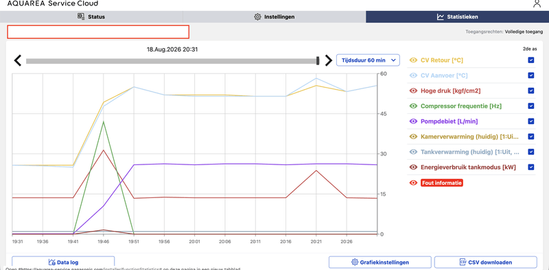

  • Registratie: November 2022
  • Laatst online: 15:03

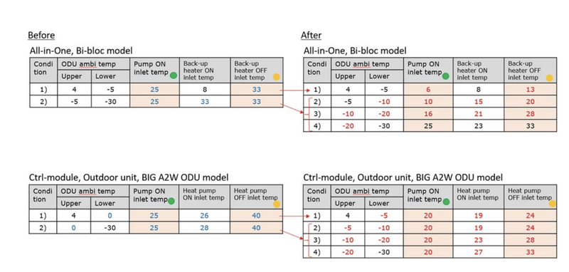

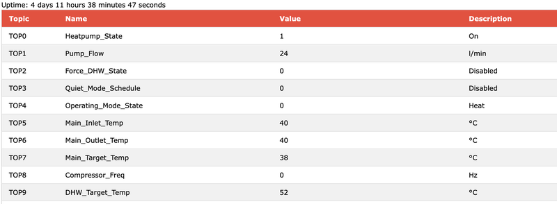

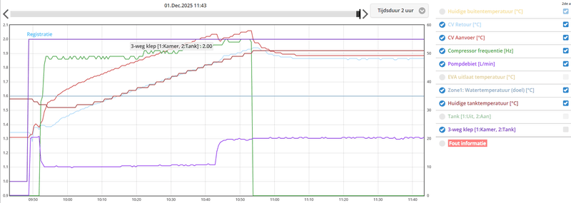

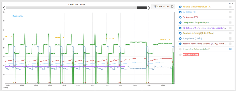

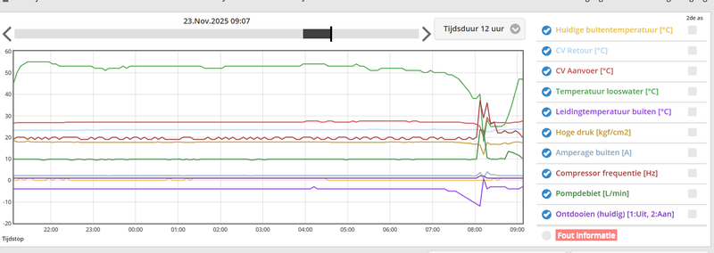

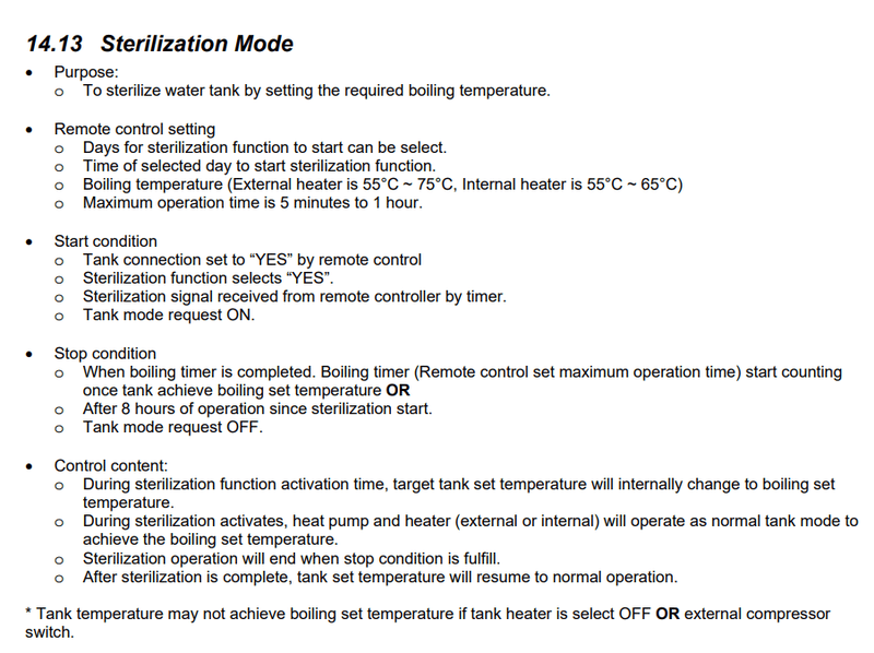

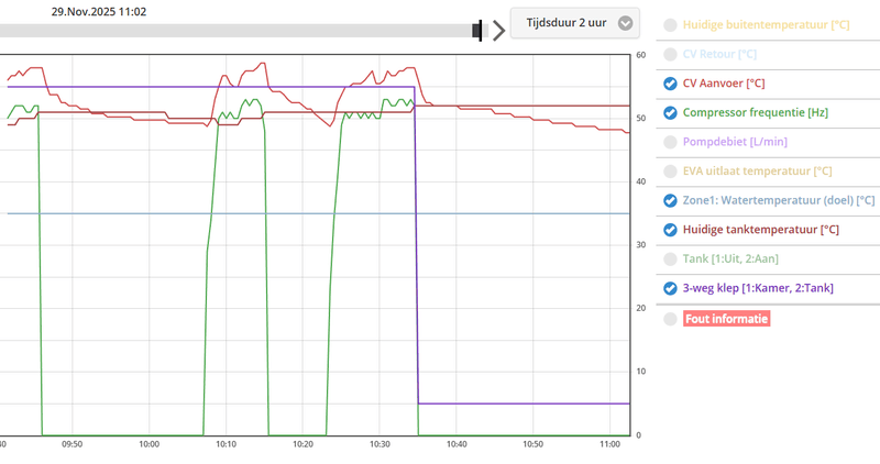

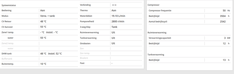

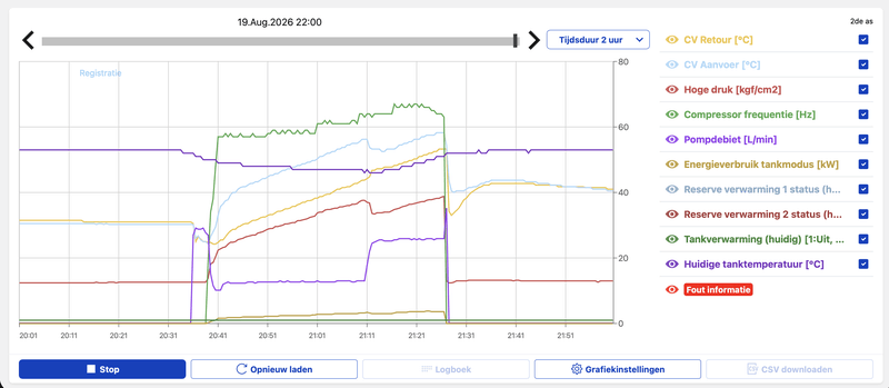

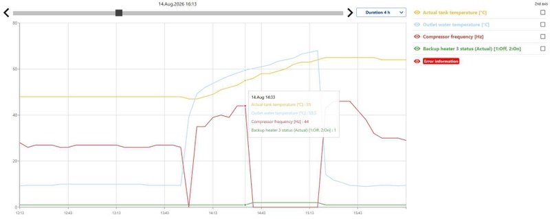

Hier loopt de boel vast, ben benieuwd of jullie weten hoe/wat. Op dinsdagen om 10.00 uur begint mijn sterilisatierun. Daarvoor gaat om 9.55u de modus 'tank' aan (via HomeAssistant automation). De tank staat nu op 18 graden (is goed leeg gegaan). Ik zie nu dat direct om 9.55u, nadat modus tank aangezet is, een defrost gestart is, dat tot 9.58 duurde. Echter is daarna de compressor nooit meer aangegaan en draait deze op 0hz sinds die tijd. Wel een pompdebiet van 20L/min. Maar de aanvoer/retour is 15/14 graden. Warmt niet verder op.
Buitentemp is nu 1 graad en het is erg mistig. Hebben jullie een idee waarom de aanvoer niet stijgt en de sterilisatie gefaald heeft? Alle informatie is welkom!
Afbeeldingslocatie: https://tweakers.net/i/etMMrGpZ04DDmICTXUYyhaXJQ6k=/800x/filters:strip_exif()/f/image/ulls3KKv98CiIbgRcNtzVDZe.png?f=fotoalbum_large
Afbeeldingslocatie: https://tweakers.net/i/YbWE3113DsRYxIclRogUzaxg23c=/800x/filters:strip_exif()/f/image/fDjxa5HqaTIstGlG0mL6V61j.png?f=fotoalbum_large
  • Tinkerer84
  • Registratie: November 2019
  • Laatst online: 16:31
BartStaal98 schreef op dinsdag 10 november 2026 @ 10:53:
Is de backup heater ingeschakeld en vrijgegeven? Ik kan mij voorstellen dat de compressor niet aan slaat bij een retour temperatuur van 14 graden.
Edit: Ik zie al dat de backup heater uit staat "ruimteverwarming uit"
  • BartStaal98
Tinkerer84 schreef op dinsdag 10 november 2026 @ 11:13:
Ja, deze is vrijgegeven. Ik vermoedde dat de deforst timing roet in het eten gooide, maar je geeft aan dat de compressor niet aanslaat bij retour van 14. Heeft dat te maken met dat het buffervat van DHW zo koud is geworden? Of met de buitentemperatuur?
Edit: ruimteverwarming staat op 'aan' in de gebruikersinstellingen, m.a.w. vrijgegeven. Via het statusoverzicht staat deze uit, m.a.w. wordt niet aangesproken.

  • Laatst online: 13:08
BartStaal98 schreef op dinsdag 10 november 2026 @ 11:22:
Welk model warmtepomp heb jij? In de service manual staan de voorwaarden beschreven wanneer de compressor en de backup geactiveerd worden.
Is de defrost wel gelukt? Als je een helemaal koude SWW-boiler hebt, kan het tegenvallen met ontdooien. Geen foutmelding gekregen?
En je kunt de WP natuurlijk ook warm maken door even naar CV-bedrijf te schakelen en dan weer SWW op te starten.
Ongevraagd advies: waarom je SWW en sterilisatie niet rond 14 uur plannen? Dat is bijna altijd het warmste moment van de dag, dus beste COP. En daarnaast beste gebruik van PV indien beschikbaar.

  • Tinkerer84
Ik weet het niet zeker, maar ik kan mij voorstellen dat dat een soort beveiliging is.
Heb je al geprobeerd de hele unit uit en weer aan te schakelen? Dat wil ook nog wel eens helpen.
  • BartStaal98
Dank @mar-10 & @Tinkerer84 Ik heb de modus 'tank' uitgezet en dan gaat de unit vrolijk verder met de vloerverwarming. Aanvoer 30, retour 26, compressor draait, etc. Defrost ging inderdaad prima.
Zet ik dan modus 'heat' uit en 'tank' aan via Force DHW: zelfde probleem als eerder. Ook al is er nu geen defrost. Wederom staat de 'ruimteverwarming' op uit en wordt dus niet aangesproken.
Modelnummers: WH-SDC0709J3E5 & WH-UD07JE5.

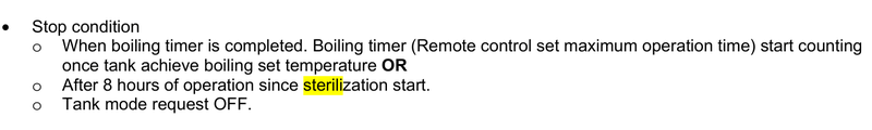

Ik merk dat de sterilisatierun soms langs duurt, en we hebben oost-west zonnepanelen. Dus qua opwek maakt het weinig verschil, op deze manier dacht ik mooi de hele 'zon-window' te kunnen benutten, anders kans dat de run doorloopt in het donker. Hogere temp/cop is wel een goeie.
Ik ben helaas niet thuis en niet in de gelegenheid de installatie uit en aan te zetten, maar zal dat vanavond eens doen. Kan de driewegklep nog voor problemen zorgen? Ik heb vaker gehad dat de sterilisatie een aanvoer/retour van 60 had en er geen afgifte was, maar zie hier niet direct een verband in.

@Thorsd @mar-10
Ik wil begrijp dat de Heatboosters/Heatmeisters het probleem makkelijk oplossen maar wil hier nog mee wachten. Ik wil juist eerst de stooklijn goed hebben om later te kunnen kijken hoeveel de fan's mij opleveren. Ook wil ik ze gericht 's (nachts) inzetten om geluidsoverlast te voorkomen.
Qua stooklijn wil ik natuurlijk zo efficiënt mogelijk. Als de thermostaat/afstandsbediening zoninvloed ziet en zo de stooklijn naar beneden kan aanpassen waarom kan dit dan niet omhoog? Dan pas je de stooklijn enkel aan als het nodig is.
Qua huidige afgifte (zonder fan's) lijkt de dT van 3 a 4 graden inderdaad alsof het vermogen te laag is. Echter gaat dit op een laag debiet van 12l/min terwijl dit met gemak omhoog kan (32mm meerlagenbuis). Ik dacht dat een hoog debiet + lage dT bij warmtepompen juist het middel was om efficient te verwarmen? Verder: als de WP zijn minimumvermogen niet kwijt kan kan hij twee dingen doen: teveel verwarmen of veel stops. Dit gebeurd beiden niet. Hij blijft lekker doorpruttelen op 2.5-3kw.
Ik heb een 50l buffer serieel in de retour zitten. HA wil ik nog even laten zitten (ben ik nog geen fan van) om eerst gebruik te maken van de Panasonic regeling. Dat zou toch bruikbaar moeten zijn? De afstandsbediening meet zoninvloed en zet dan toch de stooklijn naar beneden? Waarom niet de andere kant op bij warmtevraag?
Onderbroken SWW cyclus.
SWW instellingen:
  • SWW aan tussen 13:00 en 16:00 (middag dip in prijzen, PV)
  • SWW Temp 58 graden
  • dT heb ik op -5 gezet
  • Max 45 min SWW cyclus tijdens verwarmen(heat modus)
  • Min heat duur 45 min (was 8 uur standaard)
  • Quiet level 1 ( daardoor +/- 1:30 uur cylus)
  • Intergas (DJG) 200l warmtepompvat met hoog vermogen spiraal.

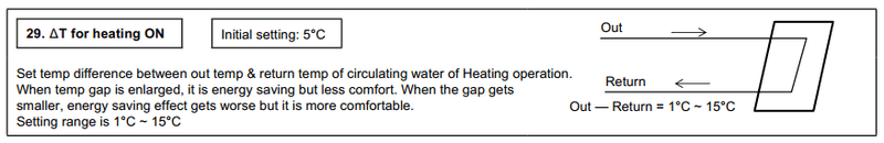

De onderbroken SWW cyclus merk ik als de pomp doordraait na hittevraag (maar geen compressor actief) en er zijn 45 min van het SWW programma verlopen. Dan gaat de Panasonic volgens instellingen de verwarming weer tijdelijk aan om afkoeling van het huis te voorkomen. Nuttige instelling (y) Echter bij warmere middagen draait enkel de pomp weer door in heat modus zonder verder nut, om na 45 min weer terug te schakelen naar SWW. |:(
  • mar-10
Kanoet schreef op dinsdag 10 november 2026 @ 14:14:
De aanpassing kan beide kanten op. Bij gebruik van de Panasonic-thermostaat dan wordt de aanvoertemperatuur tussen +5 (te koud in huis) en -5 (te warm in huis) aangepast.
In de praktijk heb ik zelf tot nu enkel de correctie naar beneden gezien.
Dat is inherent aan jouw instellingen... Je verplicht de warmtepomp om na 45 minuten SWW minimaal 45 minuten te verwarmen.
Je zou dan voor enkel Tank-modus kunnen kiezen.

mar-10 schreef op dinsdag 10 november 2026 @ 14:41:
Heb je trouwens echt 58 graden nodig in de boiler?
QM beperkt de output trouwens behoorlijk, maar kan uiteraard valide zijn. Ik gebruik hem in de zomer voor de buren ;)
Waar baseer je de +5 tot -5 graden op als je dit zelf nog niet gezien hebt als ik vragen mag? Ik ben weer even aan het spelen en zie dat door Powerful modus aan te zetten het setpoint met 5 graden of tot de max stooklijnwaarde wordt verhoogd. Volgens mij staat dit ook in de handleiding. Misschien is dit gewoon de handeling die ik bij een snellere opwarmvraag moet uitvoeren.
Weet je toevallig wat de afwegingen zijn voor een externe thermostaat? Het lijkt er op dat deze op een andere manier samenwerkt door meer aan-uit signalen te geven ipv stooklijn aanpassingen. De Panasonic afstandsbediening/thermostaat heeft toch een best grove hysteresis? Wat zullen de effecten zijn van een externe thermostaat zonder stooklijn correctie maar met fijnere hysteresis op comfort en efficiëntie?
Dat de SWW pauze komt door de instellingen begrijp ik. Ik begrijp echter niet waarom de Panasonic enkel rondpompen ziet als warmtevraag(en dus de SWW cycle pauzeert) terwijl het tapwatervat toch duidelijk wél nog onder de gevraagde temperatuur is. Het is ook vooral de inefficiëntie waar ik mij aan stoor. Toen ik het voor het eerst opmerkte had hij de cycle niet eens hervat ivm de standaardwaarde van 8 uur verwarmen.

@Kanoet tja, Panasonic heeft een aantal bijzondere keuzes gemaakt.
Maar zoek de service manual voor jouw model en neem die eens door. Daar staat al het regelgedrag van de warmtepomp in beschreven. Inclusief die +5/-5 van de thermostaat.
En heb je met biblock niet ook nog een andere SWW-modus (“smart”) beschikbaar?

  • steennnn
  • Laatst online: 14:08

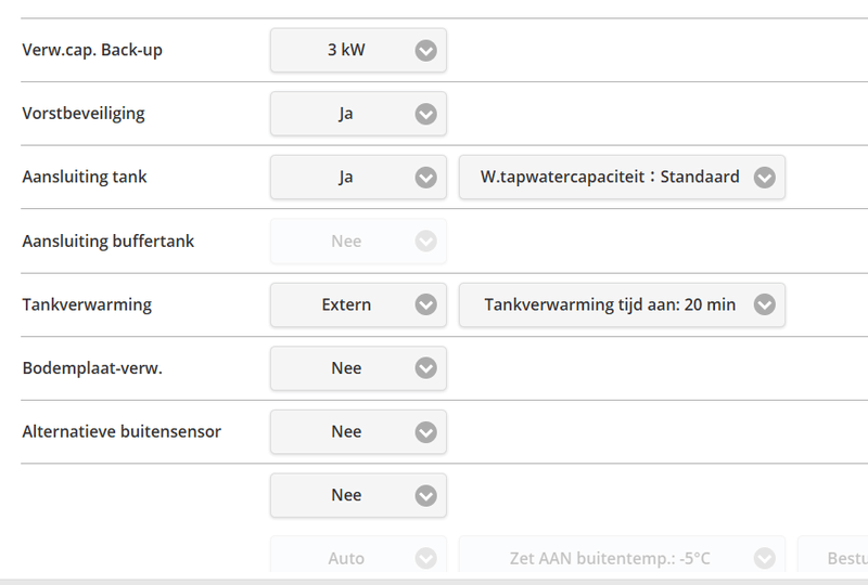

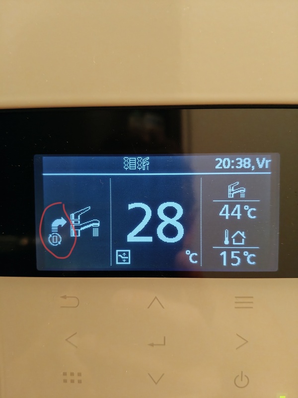

Afbeeldingslocatie: https://tweakers.net/i/udcu_65GUQ6y9CyDDOPvy1mZxLE=/800x/filters:strip_exif()/f/image/3v9q8YhKGMkl29YgyBvTZrOL.png?f=fotoalbum_large
Ik snap niet waarom de warmtepomp opeens de 3-weg klep naar de tank opent. Ik heb al meerdere instellingen geprobeerd maar hij blijft dit doen. Om 6u lagen wij nog lekker in bed, dus het is in ieder geval niet douchen. Zie in de handleiding wel iets staan over DHW gebruiken voor deforst, maar dat kun je alleen veranderen met de 'optieprint'.
Had zoals eerder genoemd dus al een schema gemaakt om setpunt te verlagen.
Watertapcapaciteit staat nu op standaard, maar ook al op variabel gehad.
  • BarryH
  • Laatst online: 11:35
steennnn schreef op vrijdag 13 november 2026 @ 08:18:
Welke warmtepomp?
Bij bv de L serie kan het een defrost over SWW zijn

  • steennnn
WH-SDC0509L3E5/WH-WDG07LE5.
Had toch de DHW Defrost/Tapwater ontdooien instelling over het hoofd gezien. Nu op Nee gezet. Maar:
Afbeeldingslocatie: https://tweakers.net/i/alYQ5l3MWUFmvAwVnXwwHy8GpJo=/800x/filters:strip_exif()/f/image/ZzNDLjXcypLX9fOUsUqbUvXT.png?f=fotoalbum_large Hij ook weer gaan opwarmen door douchen. Setpunt staat op 40graden en schakel differentie tank op -8graden en toch gaat hij direct weer opwarmen tijdens douchen terwijl gemeten temperatuur nog lang geen 32 graden is.
[ Voor 9% gewijzigd door steennnn op 13-11-2026 09:39 ]
  • FransvWoerkom
steennnn schreef op vrijdag 13 november 2026 @ 09:37:
[Afbeelding] Hij ook weer gaan opwarmen door douchen. Setpunt staat op 40graden en schakel differentie tank op -8graden en toch gaat hij direct weer opwarmen tijdens douchen terwijl gemeten temperatuur nog lang geen 32 graden is.
Er is ook nog een instelling DHW Capacity. Zet die eens op standard.
Verwarrend in de Manual dat de noten (*) boven de betreffende instelling staan. Wij zijn gewend aan voetnoten die er onder staan.
  • mar-10
De hysterese op de temperatuur van je SWW geldt alleen tijdens continu ingeschakelde SWW-modus (Tank only, Heat+Tank, Cool+Tank). Op het moment dat je een van de SWW-modi activeert, dan geldt de doeltemperatuur.
En de hysterese wordt trouwens ook genegeerd als de warmtepomp voornemens is om de compressor tijdens verwarming uit te schakelen omdat je 3 graden boven de doeltemperatuur van het CV-water zit, dan gaat ie ook nog even SWW draaien.

  • mar-10
FransvWoerkom schreef op maandag 16 november 2026 @ 00:47:
Ingewikkeld. Komt dit uit een Service Manual? Geldt dit alleen voor jouw M, of ook voor de L?
Dat met een beetje SWW naverwarmen heb ik nog niet gevonden.
Het deel met direct SWW draaien zodra je hem activeert, is wel beschreven. Het is wel in "Panasonics" opgeschreven in de service manual. Dit is uit de service manual van de M. In de service manual van de L staat hetzelfde.
Afbeeldingslocatie: https://tweakers.net/i/nwvdTpmh1fMVq0w96HbWNrQwuEQ=/800x/filters:strip_exif()/f/image/cSfkVnTmyQHIoZPHCzyEs8Hg.png?f=fotoalbum_large
edit: ik had per ongeluk 14.1.9 ipv 14.1.10 gescreenshot...
[ Voor 25% gewijzigd door mar-10 op 16-11-2026 10:40 ]

Vannacht flink wat defrost. Ik las ergens dat deze beter gaan met de backup heater. Ik heb een 7kw L serie all in one en heb vanochtend de backup heater van 3kw aangesloten.
Ik ben door de menu's gegaan maar ik zie geen specifieke optie op de Verwarmer, zoals die in Nederlands heet, aan te zetten voor ontdooien. Gaat dit automatisch?
Ik zat wel instellingen voor de verwarming wanneer die moet bij springen als bijv buiten de temperatuur te koud is en dan hoe lang en tot welke deltaT
  • stevenP
  • Laatst online: 06:41
Unicron schreef op zaterdag 21 november 2026 @ 14:51:
AFAIK gaat hij niet aan bij defrosten, maar wel inderdaad daarna als je:
- buitentemp onder een bepaalde waarde is (via Heishamon aan te passen, ik denk ook wel de installer website van pana)
- voor een bepaalde tijd de Ttarget nog niet haalt
Dus bijvoorbeeld: buitentemp <2C, en minstens 20min nodig om Ttarget te halen. Dan tikt hij 'm even aan om snel weer tot Ttarget te komen.

  • Unicron
stevenP schreef op zaterdag 21 november 2026 @ 19:11:
Heb je ook DHW? Dan kan je de defrost ook op die tank laten lopen ipv je vloer.
En, waarom klinkt dat niet ideaal? als je Ttarget 28C is en die buh loopt mee als je onder de 24C zit is er toch niet veel aan de hand?
Ja ik heb ook DHW. Ik heb nog niet de defrost hierover laten lopen. Volgens mij zag ik deze instelling wel staan bij de installateursinstellingen. Wat ik begreep gebruiken de meeste mensen dit niet.
IK heb nu een Ta target van 27 bij 0 nulgraden buiten. Als die dan vanaf 23 meeloopt geen probleem. Echter wat ik begrijp blijft die mee lopen tot 29 (+2). Moet nog even goed de details lezen. Ik ging er namelijk vanuit dat zodra die gaat defrosten de backup unit aangaat, maar dat lijkt zoals je al zei niet te gelden voor de L-serie

  • Homewin
  • Registratie: Juni 2022
  • Laatst online: 16:43
Ik hoop dat iemand hier wat advies kan geven. We hebben een Panasonic Aquarea monoblock J-serie (WH-MDC05J3E5, 5 kW) en merk dat het verwarmen moeizaam verloopt.
We zijn thuis best handig, maar van warmtepompen en de techniek erachter weet ik eerlijk gezegd niet zoveel. Dus het kan best dat ik dingen verkeerd interpreteer.
Onze situatie:
  • Panasonic Aquarea J-serie, 5 kW
  • Vloerverwarming met open verdelers
  • Geen buffervat voor de verwarming
  • Boiler van 200 liter voor tapwater
  • Externe ruimtethermostaat: Panasonic PAW-A2W-RT
Waar ik tegenaan loop:
Op de HomeWizard P1 zie ik bijna ieder uur een flinke stroompiek, meestal rond de 3700 watt. Daarna zakt het verbruik weer. Tapwater wordt pas om 12.00 uur verwarmd, dus dat lijkt me niet de oorzaak.
Wat ik ook vreemd vind, is dat de aanvoertemperatuur laag blijft terwijl er warmtevraag is en het huis nog niet op temperatuur komt.
Een meting van vanochtend (afgelezen op het Panasonic-bedieningspaneel):
  • Buiten: -3 °C
  • Thermostaat: 20 °C, in huis was het 19,3 °C
  • Aanvoer: 25 °C
  • Retour: 22 °C
  • Compressor: 58 Hz
  • Debiet: 24,4 l/min
Gisteren was het buiten ongeveer 4 graden en bleef de aanvoer ook rond de 25 graden hangen. Ik heb toen de instelling veranderd van direct verwarmen naar verwarmen met een stooklijn. Bij direct verwarmen stond de temperatuur overigens op 35 graden.
De stooklijn heb ik zelf ingesteld op 40 graden bij -5 °C buiten en 25 graden bij +15 graden buiten. Bij -3 graden zou de aanvoer dus een stuk hoger moeten zijn dan de 25 graden die ik nu zie.
Instellingen elektrische bijverwarming:
  • Inschakelen vanaf 0 °C buitentemperatuur
  • Vertraging 30 minuten
  • Aan bij 4 graden onder de doeltemperatuur, uit bij 2 graden eronder (snap alleen niet waar ik de doeltemperatuur vind?)
Ik vraag me vooral af:
  • Zijn de stroompieken van 3700 watt mogelijk afkomstig van de elektrische bijverwarming, of kan dit ook defrost zijn? En hoe achterhaal ik dit? EDIT: lijkt de defrost te zijn, kon het net waarnemen ten tijde van piek op p1 meter
  • Waarom blijft de aanvoer rond de 25 graden hangen?
  • Zou het bij vloerverwarming beter zijn om de externe thermostaat ertussen uit te laten? Ik wil eigenlijk dat de warmtepomp wat gelijkmatiger blijft verwarmen.
Ik wil liever niet zomaar allerlei instellingen aanpassen zonder te weten wat ik doe, dus tips over wat ik kan controleren zijn welkom.
We hebben de warmtepomp nu ongeveer 3 jaar. Ik heb het idee dat het verwarmingsgedrag anders is dan voorheen en dat de vloer minder goed warm wordt. Alleen had ik eerder nog geen P1-meter, dus ik weet niet of die stroompieken er toen ook al waren.

  • Compressor: 58 Hz
ik lees 24,4 l/min, is dat altijd zo of alleen tijdens een defrost? volgens mij is de standaard flow voor een 5kw 14.3 l/min en voor een 7kw 20,1l/min. dit kun je instellen in het menu. Heb je de temperatuursensoren overigens gekalibreerd?
ik zou de flow afstellen op 14,3 l/min, delta op 5 zetten en dan op directe temperatuur op die 35 graden. dan kijken wat er gebeurt.
En als je aanvoer 25 graden is, hoe laag is de retourtemperatuur dan wel niet?

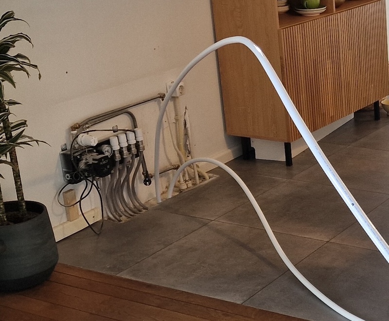

@Homewin 14 groepen is neem ik aan zo'n 80-100m2? Dan is 25C aanvoer heel normaal. Bij 38C aanvoer, 35C retour en 20C woonkamer, wordt de vloer 29C en geeft 100W/m2 af. Om 100m2 vloer warm te houden bij die condities is 10kW nodig. 30/27/20 is ongeveer het hoogst haalbare met 5kW op 100m2.
Continu stoken helpt om het huis op temperatuur te houden. Mocht je nachtverlaging toepassen: niet doen als het gaat vriezen.

Ja iets meer, circa 110 m2 wordt verwarmd middels vloerverwarming.
Ik merkte einde ochtend dat de vloer inderdaad wat warmer aan begon te voelen. Ik begin zelf het volgende te vermoeden: de defrosts zorgen ervoor dat het opwarmen langzaam gaat door de onderbrekingen én de kamerthermostaat slaat regelmatig weer af doordat de ingestelde temperatuur is bereikt. Ik heb hem net voor de 2e x vandaag opgeplust. Is aansturen via een externe thermostaat dan wel handig?
We hebben een doorzonwoning dus er zijn altijd wel een paar uurtjes waarin verschillende ruimtes goed opwarmen. Het is ook niet haalbaar om telkens de thermostaat naar de koudste ruimte te verplaatsen. Zet je dan de thermostaat gewoon echt flink hoog? Staat nu op 21.5 (na 2x. 0,5 opplussen)
We doen niet aan nachtverlaging.

Thermostaat zo hoog mogelijk instellen zodat de wp niet meer afslaat. Temperatuurverschillen bijsturen met de flow in de vvw groepen. Dan kijken wat er gebeurt en daarna de stooklijn aanpassen.
Een flow van 24 l/m past wel bij 14 groepen
