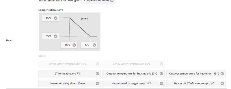

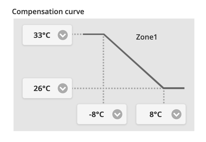

Ongeveer een jaar geleden heb ik m'n Panasonic L serie (7kW) in gebruik genomen en heeft icm een Tado Warmtepomp optimizer altijd prima gewerkt. Ook nu blijft het huis netjes warm, echter heb ik het idee dat ik de werking kan optimaliseren.
Ik zie dat Tado de warmtepomp altijd op -2 tot -4 zet, in de service cloud zie ik dat de warmtepomp zo'n 3 uur draait, om dan weer een paar uur uit te gaan. In de tijd dat hij draait is de inlet temperatuur rond de 25 en de outlet rond de 27, een delta-T van 2 graden dus maar. De compressorfrequentie staat vrijwel altijd op 20hz.
Ik heb overal vloerverwarming liggen en het wordt dus prima warm.
Mijn stooklijn is nu als volgt ingesteld:
Afbeeldingslocatie: https://tweakers.net/i/86yVUOGx8tHiTSL8mnI20Us6OZo=/800x/filters:strip_exif()/f/image/L8tKe19ns6KvWYo3brRcAoGE.png?f=fotoalbum_large
Is er iets wat ik kan / moet aanpassen om het gedrag beter te krijgen, of is het eigenlijk helemaal prima zo en kan het eigenlijk niet echt beter dan dit?

Als hij bij deze buitentemperaturen paar uur uit paar uur aan staat, dan heb je gewoon een goed geisoleerd huis met goede afgite. Lager dan 20 hz gaatie niet. Wil je langere runs, wat geen doel op zich moet zijn, want een warmtepomp die niet draait gebruikt geen stroom (op standby verbruik na dan), dan zou je nachtverlaging kunnen toepassen. Koeld het snachts wat meer af, kan hij overdag langer draaien. Met zonnepanelen scheelt dat ook weer in de import.

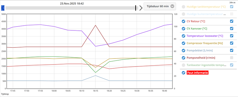

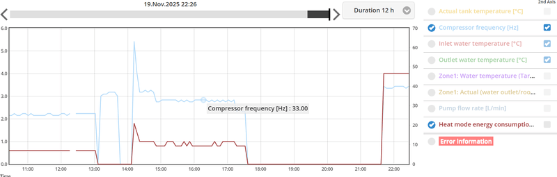

Vraagje (mocht dit te groot zijn en eigen topic verdienen zeg t gerust):
Mijn 9kW J-series monoblock vertoond sinds een week vreemd gedrag: na een tijdje uit te zijn geweest gaat deze weer aan en gaat de compressor op 40Hz draaien met een deltaT van ~5C tussen inlet en outlet en flow van rond de 20L/min. helemaal mooi maar: het elektrisch verbruik is 4kW! Ik heb dit weekend de fase overbelast en er moest iemand van de netbeheerder bijkomen. Daarom meteen een Homewizard P1-meter gekocht en ik zat net te kijken en wat zie ik: de WP trekt ineens doodleuk 4kW elektrisch om volgens het display dan 7,5kW warmte te maken dus een COP van 1,6 bij buitentemp 4C.
hoe kan ik dit nou troubleshooten?
ik heb allemaal gegevens uit de servicecloud beschikbaar. Gebruik de WP voor zowel ruimteverwarming als tapwater. 1x per dag uurtje tapwater naar 50C doen gaat elke dag helemaal prima (vandaag dus ook). Voor ruimteverwarming staat ie op thermostaat met de controller in de woonkamer als thermostaat en gewoon steady op 20C kamertemp. Compensation curve loopt van 28C tot 38C.
Afbeeldingslocatie: https://tweakers.net/i/Y2XAeZjGhw0YILbxcFATm8135sI=/800x/filters:strip_exif()/f/image/8SmPm8vGleOp28uIznTlGtLu.png?f=fotoalbum_large
op het plaatje zie je nu de compressor-frequency en het elektrisch gebruikt vermogen. Vanmiddag deed ie 33Hz en gebruikte toen 0,8 kW (de rode lijn is dus bij ~0,8 op de linker-as). maar vanavond is het ineens 40Hz (prima) tegen 4,0 kW (niet prima).
edit: ik zie dat het nu al een uurtje zo gaat en snap niet waar de WP mee bezig is. De outlet-temp heeft ook behoorlijke overshoot want inmiddels zitten we al op 36C outlet en dat is met 4c buiten niet nodig en ook niet conform stooklijn :? ik heb ook buiten gekeken, het ding is niet dichtgevroren. De heater lijkt ook niet aan te staan maar toch gaat er om onverklaarbare reden ineens 4kW in ipv de ~1 tot 1,5 die ik zou verwachten.

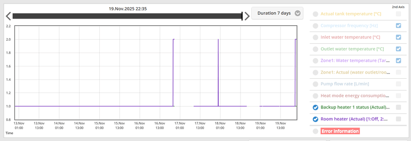

edit2: Het is de "room heater" die roet in het eten gooit, ik heb een andere grafiek gedraaid en zie dat het vanaf moment dat het 'fout' gaat de status van Room Heater veranderen van 1 naar 2. Iemand een verklaring waarom die er ineens bij moet? en waarom de outlet-temp zo ver over de grens schiet?
Afbeeldingslocatie: https://tweakers.net/i/qh8qkoAHdmfS-vZj7Oz_7XkZbe8=/800x/filters:strip_exif()/f/image/TwjidkuQDch77DFvfTVkFwPl.png?f=fotoalbum_large

Wat zijn in de cloud de instellingen voor het ondersteunen van het verwarmen met de backup heater? Want wellicht wordt die te snel erbij gehaald.

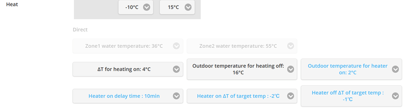

Zucht, ik ben bang dat het zo simpel is |:( O-) Afbeeldingslocatie: https://tweakers.net/i/c6HQNMz1lnk9w0HAuB8-OSOBlJA=/800x/filters:strip_exif()/f/image/72wvjb1gkTWLlAbx2yt28UtN.png?f=fotoalbum_large
Ik had blijbkaar de instellingen niet handig staan. Maar eerlijk gezegd snap ik dit deel van het menu ook niet goed en vond ik het blijbkaar lastig om te bedenken wat goede instellingen zijn. Maar ik zie wel dat het verkeerd staat zo want hij wil dus al heel snel die heater erbij roepen.
Tips over wat een betere set instellingen is? of over wat de kabouters van panasonic eigenlijk doen met die backup heater? want mijn WP ging dus net ruim een half uur ver over de gevraagde aanvoertemp maar de backup-heater bleef lekker staan stampen. toch bijzonder.

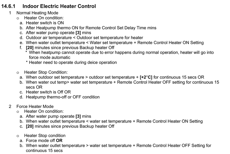

edit: ik ben in hoofdstuk 14.6.1 van de manual aan het lezen en daar staan wel dingen over de backuk-heater maar ben toch benieuwd: hoe hebben anderen dit ding ingesteld?
(screenshot uit de manual):
Afbeeldingslocatie: https://tweakers.net/i/hzmcNbqJTBX9R0rouV2WpFixWyk=/800x/filters:strip_exif()/f/image/pEKRe9Fce231NBnfXFcjb5Ji.png?f=fotoalbum_large

Ik heb "outdoor temperature for heater on" op -20 gezet.
Met een goed gedimensioneerde warmtepomp zou je dat ding in principe niet nodig moeten hebben.
Mocht het ooit nog eens bijvoorbeeld -10 worden en hij redt het toch niet dan kun je hem met die kennis opnieuw instellen.

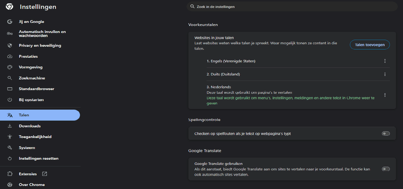

Iemand een idee hoe of waar in de interface van Aquarea Service Cloud in het Engels kan zetten? Staat nu in het Nederlands, maar ik merk ivm de terminologie en hoe dingen vertaald zijn, dat Engels wellicht beter / handiger is. Maar ik kan niet vinden waar ik dat in kan stellen?
Enphase topic • Jeroen.nl • PVOutput
  • Cubico
  • Registratie: Januari 2023
  • Laatst online: 23:06
Pazo schreef op vrijdag 21 november 2025 @ 16:42:
Volgens mij moet je dan je browser in het Engels zetten :)

Ik gebruik Chrome en daar heb ik het ingesteld:

Afbeeldingslocatie: https://tweakers.net/i/sqBrq18TlW4AInKSuy2iaMD576I=/800x/filters:strip_exif()/f/image/6SAFS84YEEhGqnnpoUF8xr0n.png?f=fotoalbum_large
Deze J series 9 kW monoblock verwarmd ca 70m2 vloer en 80m2 ruimtes met 5 radiatoren. Niet ideaal maar zo zal ik eerst deze winter door gaan. De vloer heeft tijdelijk een verdeler met pomp die op een vloertemperatuur van 25 graden staat te regelen. De radiatoren staan altijd 100% open en zijn goed ingeregeld.
De donkerrode piek om 18:15 is een sprong in toeren van de CP van 2800 naar 4200 rpm. Daardoor gaat de flow van 12,6 naar 21 lpm. Die piek komt ca 3x per etmaal voor en de circ pomp gaat daardoor wat fluiten / hoge piep / soort gieren. Doet zijn best denk ik om voldoende warmte af te kunnen voeren voor de pomp afslaat.
Paars is het "looswater" (de hete kant van de ingebouwde wisselaar)
Lichtbruin is de frequentie die dan wat gaat zakken van 48 naar 34 Hz.
Groen is Ta die daar ook tegelijkertijd zakt gelijk met de frequentie en looswater. (wat een term!)
Rood is Tr die van 41 naar 31 is gezakt en dan weer langzaam oploopt. De duur is dus maar kort, maar wat zou hier de oorzaak van kunnen zijn?
De WP wordt geregeld met de standaard ruimtesensor in het paneeltje, die op 20 staat. Die is stabiel rond deze piek.
De ontdooifunctie ...??? Uhmmm, ja, ik zie net, tijdens dit schrijven opeens dat die precies op dat moment in komt!! Dus om te ontdooien gaat de warmte die hij net gemaakt heeft even terug naar buiten tot het ijs weg is!
Maar waarom zakt die compressor dan weg? Dat zou toch juist hard moeten draaien om te helpen ontdooien? Ben heel benieuwd of iemand mij dit kan toelichten.

Ga eens naar de andere tab 'data log' en start recording. Dan zie je een hogere definitie in tijd en kun je per 30 seconden zien wat er gebeurt.
Tijdens een defrost stopt de compressor helemaal, gaat dan in reverse tijdens de defrost en draait nogmaals om om de warmtelevering weer te beginnen.

jeroegro schreef op zondag 23 november 2025 @ 22:17:
Precies, wordt ook wel defrost genoemd. Wat er gebeurt is dat de compressor stopt, een klep in gascricuit gaat om en de compressor start weer. Nu wordt warmte de andere kant op getransplanteerd.
Je grafiek heeft een interval van 5 min, gedetailleerder ziet het er zo uit:
Afbeeldingslocatie: https://tweakers.net/i/B0I4O4XqrSNntM3AzThXOTdDq_M=/800x/filters:strip_icc():strip_exif()/f/image/Ab1pKcRNHDkxU53yLCB3EPMD.jpg?f=fotoalbum_large
Tijdens het defrosten hoeft de compressor niet op max te draaien om een flink vermogen andersom op te wekken. Nu hoeft er alleen warmte van een warme naar een koude plek gebracht te worden, wat erg makkelijk gaat.
De t caps hebben wel nog een extra defrost mode waarbij de compressor zelf de benodigde warmte kan genereren.
Niet de compressor maar de hele warmtepomp gaat in z'n achteruit. De vierwegklep verwisselt de verdamper en condensor. Daarvoor gaat de compressor even uit :)

Sinds dit voorjaar heb ik een Panasonic 9kW J-series warmtepomp, via Heishamon aan Homeassistant gekoppeld. Begin November toen het buiten niet te koud was maakte hij mooie lange runs op minimaal vermogen, 19/20 Hz compressor frequentie, 28 graden target temperatuur.
Nu was het de afgelopen dagen wat kouder en viel me op dat de compressor niet meer onder 35 Hz draait. Vandaag was het iets boven 5 graden en draaide de compressor weer rond 20 Hz, maar rond 17u zakte buitentemperatuur naar 4 graden en sprong de compressor ineens naar 35 Hz. Met zo'n plotselinge sprong wordt er veel te veel warmte toegevoerd, krijg ik overshoot, zakt de COP in en gaat de warmtepomp uiteindelijk juist uit wat allemaal ongewenst is. Is dit gedrag bekend en is er wat aan te doen?
Hieronder de plaatjes die het goed illustreren.
Afbeeldingslocatie: https://tweakers.net/i/pmfPGvghRuRu6dvqJgiEHkxdnDQ=/800x/filters:strip_exif()/f/image/N9dbea0YQubDVnkcm1wAlfFN.png?f=fotoalbum_large
Afbeeldingslocatie: https://tweakers.net/i/doC94hs6KhrU3A0VDQ9ZwKZWndw=/800x/filters:strip_exif()/f/image/usD9PPFgvxJAKaXiNriFoAuO.png?f=fotoalbum_large

Djuke schreef op maandag 24 november 2025 @ 19:49:
Stooklijn misschien erg steil staan?

Volgens mij is dit gewoon ingeprogrammeerd gedrag, mijn 7J gaat ook naar minimaal 30 hertz zodra de buitentemperatuur onder de 5 gaat.
  • Djuke
  • Registratie: November 2025
  • Laatst online: 10-11 22:19
Er is geen stooklijn, hij draait op constante temperatuur van 28 graden. Wel wordt die 28 graden binnen 2 graden van de werkelijke aanvoer gehouden om te voorkomen dat de warmtepomp afslaat. Dat is de reden dat het setpoint verhoogd, maar pas nadat de compressor naar 35 Hz gaat.

ASW1 schreef op maandag 24 november 2025 @ 20:04:
Daar lijkt het me ook op, maar is er wat aan te doen?
  • TomVH2
  • Laatst online: 27-09 14:03
Djuke schreef op maandag 24 november 2025 @ 20:06:
niets aan te doen. Hier 3J 25Hz vanaf 4°C alles erboven 20Hz. Dit fenomeen is hier nog gemeld voor de R32 J series.

ASW1 schreef op zondag 23 november 2025 @ 22:35:
Dank voor je reactie, heb nog even geen tijd om dit uit te zoeken maar ga er mee aan de slag.
In mijn tekst schreef ik over toeren versus LPM. Het gieren ergert mij mateloos en wordt steeds luider en langer. De precieze oorzaak weet ik nog niet maar ik denk aan vuil dat in het systeem de flow beperkt. Hoe ga je dan stapsgewijs te werk en in welke volgorde. Zal eerst in ieder geval de filters reinigen en de stromingen onderzoeken maar ik vraag me ok af welke toeren bij welke flow ongeveer horen?
Iemand daar een soort richtlijn voor?

jeroegro schreef op dinsdag 25 november 2025 @ 22:43:
Sorry, hoe kan ik een verkeerde quote verwijderen?? :(

jeroegro schreef op dinsdag 25 november 2025 @ 22:49:
Had deze denk ik gemist. Je flow veroorzaakt dit waarschijnlijk maar daar was je misschien al achter. Heb je al gecheckt of alle afsluiters endergelijke max open staan en nergens iets staat te knijpen of verkeerd om zit?
Mocht alles openen en eventueel spoelen niet de oplossing zijn dan zou een drukgevoelige bypass nog een optie kunnen zijn. Vaak heb je dan wel een buffer in retour nodig aangezien water dan deels tijdens defrost door je bypass anders zo weer terug je wp ingaat terwijl er 35l vereist is.
Heb je max flow al ingesteld? Die wordt tijdens normaal verwarmen gehanteerd. Even zoeken hier wat een goede waarde is.
Tijdens een defrost gaat de pomp wel op max draaien. Harder dan de ingestelde max flow. Hier kun je niets aan doen.
Voor het geluid in leidingen heeft @ErikVers al goede ideeën gegeven. Sommige afsluiters maken om de een andere reden veel meer lawaai dan andere.
