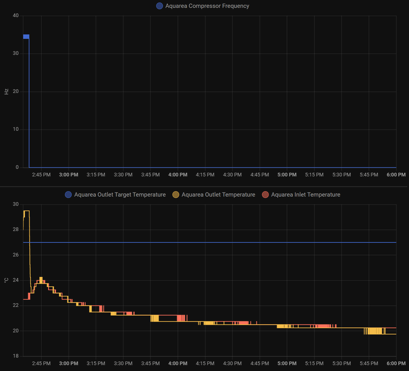

ErikKo schreef op dinsdag 4 november 2025 @ 10:53:
Gisteren kwam ik thuis om 18:15 en viel me op dat de thermostaat nog op 19C stond, terwijl deze 's ochtends naar 20C springt. Na korte inspectie bleek de compressor gestopt te zijn na de sterilization run. Waarom zou de compressor niet opnieuw aanspringen? Wij draaien op stooklijn met de controller als thermostaat.
Om het te fixen heb ik de WP even uitgezet via de controller, en daarna weer aan. Daarna heeft hij tot 22:00 verwarmd totdat de nachtverlaging bijsprong.
Iemand een idee wat hier fout gaat?
Het lijkt er op dat de compressor net na 2.30pm kort aan gaat, de aanvoer temperatuur lijkt dan >2 graden boven target te komen. Dit betekent dat de compressor pas weer aan gaat als de retour temperatuur voldoende is gedaald. Omdat de retour temperatuur op dat moment al heel laag is kan dat heel lang duren.

ErikVers schreef op dinsdag 4 november 2025 @ 18:59:
Dit is inderdaad precies zoals jij vermoed, een zogenaamde overshoot.
@ErikKo wat was je target op dat moment? En htv/ltv met veel of weinig afgifte?
De target staat erbij geplot. De target was constant 27C. Wij hebben LTV met veel afgifte. 100m2 vvw beneden, jagas vol met fans op bovenverdieping.
Ik heb de verklaring inmiddels gevonden in de service manual, maar vind het erg onlogisch.
Edit: Dit gaat over een 12J T-CAP.
Volgens de service manual, is dit de logica:
Afbeeldingslocatie: https://tweakers.net/i/6hMpsArOGzF0Inf4GseEf7H1LLg=/800x/filters:strip_exif()/f/image/sYF9UA09h7FxGlejwbQjmK2u.png?f=fotoalbum_large
  • Om 14:35:46 bereikt de outlet temp 29.5C, dat is >2C boven de target van 27C.
  • Om 14:38:20 is de outlet temp nog steeds 29C, 2C boven de target van 27C.
  • 3 minuten >2C boven de target temp --> compressor gaat UIT
  • Vermoedelijk komt deze overshoot van de restwarmte van de sterilization run ervoor
Afbeeldingslocatie: https://tweakers.net/i/WoisjlQKYW9EJqe8J-rzJFFE-p0=/232x232/filters:strip_exif()/f/image/EjlwEdYIFtjhpHsp1i3l2ytf.png?f=fotoalbum_tileAfbeeldingslocatie: https://tweakers.net/i/CQgXK0vW1C-BtNlxL6OChV8r7Q4=/232x232/filters:strip_exif()/f/image/lwjUYXvXA86PNUNqBv0ixQy4.png?f=fotoalbum_tile
Volgens service manual zou de compressor weer aan gaan na 3 minuten, wanneer OutletTemp minus InletTemp < -3C. Direct nadat de compressor uit gaat duiken zowel OutletTemp als InletTemp naar de 23~24C omdat de waterpomp gewoon doordraait. Met deze temperaturen is het vrijwel onmogelijk om de delta van 3C te behalen, en zal de compressor niet meer aangaan.
Afbeeldingslocatie: https://tweakers.net/i/czvA6V1tcm2U7sHx3Qh4bYTl-PE=/800x/filters:strip_exif()/f/image/DqWnX9I2WBArj2gggXD3mULN.png?f=fotoalbum_large
Wat mis ik hier?
Vandaag had ik dit nogmaals na een gewone SWW run.
Alleen vandaag sprong de compressor weer aan toen de target temp veranderde van 26C naar 27C.
Dus schijnbaar speelt een wijziging in de target temp ook ergens mee in de logica.
[ Voor 4% gewijzigd door ErikKo op 04-11-2025 20:35 ]

ErikKo schreef op dinsdag 4 november 2025 @ 20:23:
[Afbeelding][Afbeelding]
Wat mis ik hier?
Wat mis ik hier?
Ik denk dat he een prima analyse hebt gemaakt en goed dat je de handleiding erbij hebt gepakt. Dat zouden meer mensen moeten doen! :-)
Mocht het voorbeeld vaker blijven voorkomen (ik herken hem niet) dan kun je nog in je klokprogramma iets tijd instellen uit na een legionella run en dat hij net wat later weer aangaat of die ene dag de stooklijn een shift geven. Maar wellicht is het gewoon een incident icm warme buitentemp.
Edit;
Wat mij wel opviel is je flow. Die is nogal hoog. Hoeveel vermogen pomp je wel niet erin momenteel thermisch? Max pump flow ingesteld in instal menu en de deltaT op 5?
Het valt mijn daarnaast op dat je ta omhoog schiet maar je retour niks doet terwijl flow hoog is. Normaal zou je wel een opvering waarnemen. Of je afgifte is zo goed. Je maakt mij nieuwsgierig maar met enkel deze parameters is het voor mij nog wat gissen. Benieuwd naar je max pumpflow en deltaT
Ps je hoeft geen deltaT van 3 tussen ta en tr te hebben op actuele waarde; Hij wil dat je outlet drie graden lager is geworden dan de INLET ten tijde van overshoot. Dus stel retour (inlet) was op dat moment 26 dan gaat pas aan onder (outlet) actuele aanvoer 23.
[ Voor 14% gewijzigd door ErikVers op 04-11-2025 23:33 ]

ErikVers schreef op dinsdag 4 november 2025 @ 23:11:
Edit;
Ik heb een parallel buffervat met extra pomp op de aanvoer naar de CV.
Om geen menging te krijgen in het buffervat heb ik inderdaad de WP ingesteld om te verwarmen met vaste pump flow, de max pump flow ingesteld, en een deltaT van 5.
Als de flow lager was zou de outlet temp toch nog hoger zijn tijdens de overshoot?
Scherpe observatie.
Op het moment dat de compressor uitging was de inlet 22.5C.
Dat betekent dat de compressor weer aan zou gaan wanneer de outlet 19.5C bereikt.

ErikKo schreef op woensdag 5 november 2025 @ 11:33:
Scherpe observatie.
Ironisch genoeg heb ik de WP gereset toen de outlet was gezakt naar 19.75C.
Dus hij was bijna weer aangegaan..
Ik begrijp nog niet helemaal waarom de outlet overshoot zo hoog was t.o.v. de inlet.
Mijn vermoeden ligt bij het parallele buffervat, maar dat is gissen omdat ik het nog niet snap.
Eigenlijk wil ik van dat buffervat af.
Ik had blind vertrouwd op onze installateur, maar daar heb ik zeker spijt van.
Als Heat Geek en jarenlange tweaker hoef ik denk ik weinig uit te leggen en zou dat als eerste doen. Eruit dat ding (uitgaande van geen zonering/flow restricties)
Nu snap ik ook je bijzonder ta-tr.
Voor nu zou je kunnen testen of de flow op je secundaire pomp wel hoog genoeg is, daarmee voorkom je wellicht de overshoot. Maar beter is natuurlijk rechtstreeks aansluiten.
Heat Geek Getraind | WP Pana 5H - Solar 6m2 PVT icm 300liter - PV 8970WP: 27stuks - Home Assistant - Thuisbatterij advies |

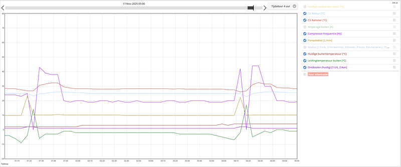

Goedemorgen,
Vorige week mijn eerste 16kw M/serie mogen instaleren in bivalente opstelling. Ik blijf alleen met de volgende rare vraagstukken zitten. Is er iemand die misschien met mij mee wil denken?
- De warmtepomp weigert de ingestelde weekprogramma te volgen nadat deze ingesteld zijn in de servicecloud of comfort cloud app terwijl deze wel geactiveerd zijn. Iemand hier ervaring mee hoe ik deze nachtverlaging/dagverhoging wel draaiend kan krijgen?
- De warmtepomp vertoont raar regelgedrag door op sommige momenten drie minuten uit te gaan en vervolgens week aan terwijl aftoeren van de compresserfrequentie in mijn optiek beter is. Het gaat dan vernamelijk om shutdon om ca. 21:00 uur. Zie onderstaand plot van de compr. freq - Ta -Tr- Td
Afbeeldingslocatie: https://tweakers.net/i/e92pptl8kVZwF-Gjvg0MHIsB4pE=/800x/filters:strip_icc():strip_exif()/f/image/iipbKFVURJstAg1hovtvSsSw.jpg?f=fotoalbum_large
Kan iemand misschien mee denken? _/-\o_

instellen programma gaat inderdaad een beetje raar. Volgens mij moet je na het instellen via de cloud de machine even spanningsloos maken of aan en uitzetten voordat ie het accepteert.
Meekijken wil ik wel, maar wil je de grafieken legenda dan erbij plaatsen en een screenschot van de installateurs instellingen posten. Eens kijken waarom dat ding dan uitschakelt in plaats van terug gaat toeren.

zwollie schreef op zaterdag 8 november 2025 @ 09:04:
Goedemorgen,
Om te beginnen stel je het beste het weekprogramma enkel in in de controller en verwijder je alles daarvan in de cloud.
Na het instellen moet je ook altijd activeren. Zodat je in hoofdscherm links bovenin 24/7 ziet staan.
Goedemorgen,
De stooklijn ziet er wat grillig uit en die spikes zijn een soort overshoot. De 16M is natuurlijk een flink apparaat, is afgifte passend voor dit apparaat en geen buffer?
Wat is je stooklijn en staat op comfort of efficiënt? Je kan bij de M daarmee instellen of slow start of 100% van gecalculeerd benodigd vermogen. Ik zou vooral op efficient zetten dan start hij rustiger. Je kan bij de M zelfs de tijd tussen de stappen instellen.
Ps een legenda bij je screenshot is wel handig 😉

martijn v o schreef op zaterdag 8 november 2025 @ 09:45:
Ik denk wel terug toeren te zien toch? Vermoed dat op comfort staat dan klapt hij er nogal vol in en wellicht klopt gem. water temp niet met vermogen 16M en de afgifte. Dat is natuurlijk altijd een mooi spel om in te schatten en af te stellen.

Dank voor alle reacties!!!
Ja, in bivalante opstelling met betafactor van 0.57, woning van ca. 2000m3 inhoud, 32 eindgroepen vloerverwarming, zes badkamers en rondloopleiding om aan wachttijd te voldoen.
Vandaar gekozen voor bivalente opstelling..Back-up heater ook niet toegepast.
Gekozen van buffervat van 200 liter waar zowel beide warmteopwekkers als afgiftesyteem aangesloten. Gekoppelde retourleiding afgiftesysteem/warmtepomp. Afgiftesysteem voor groot gedeelte nageregeld icm hce80. (nog getwijfeld of ik pompcontact op extern thermostaatcontact te zetten maar is mij te zenuwachtig.) Badkamers altijd open. Afgiftesysteem ingeregeld op delta t van 7 mbv warmtebeeldcam.
Hij staat al op "efficient" ingesteld en tevens op schakelstappen allemaal op maximale tijd gezet. Anders was hij al bijna niet te temmen en draait hij veel te agressief. Curve ziet er nu al een stuk beter rustiger en stabieler uit. Debiet staat op delta t van 5 en max debiet staat op 45,6 dus daar zit het niet in. stooklijn staat op 28/15 en 55/-5. Is het normaal bij panasonic dat ie gewoon 3 minuten uit gaat en dan vrolijk weer opstart met 35 hz en vervolgens weer terug zakt in compr.frequency? Kan je deze stilstandtijd nog ergens door beinvloeden dat ie eerst weer graadminuten gaat opouwen o.i.d.?? Het lijkt alsof de warmtepomp boven de 10 graden buitentemperatur niet verder terug kan moduleren dan 6 kw thermisch afgifte ofzo (37%).

@zwollie Er gaat iets goed mis met je buffer, afgifte of naregeling. Als je 32 vvw groepen hebt moet het uren duren voordat je boven de 30C komt. Een stooklijn tot aan 55C met (enkel vvw) is complete nonsense.
Als het water eenmaal fatsoenlijk de vloer in gaat gaat die WP niet zo snel de temperatuur kunnen verhogen (en dus afslaan).

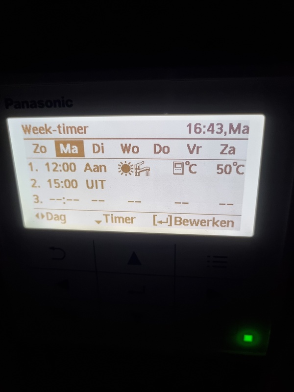

De weektimer in de cloud is een andere dan de weektimer die je op de controller instelt. Bovendien sluiten ze elkaar uit: de laatst ingestelde wist de instellingen van de andere. De weektimers zijn gereedschappen van de eindgebruiker. Als je naast installateur niet ook eindgebruiker bent, kun je het best het instellen aan de eindgebruiker overlaten en er op afstand ook niet naar proberen te kijken.

het is ongelofelijk maar vandaag volgt de warmtepomp in een keer weer mijn ingestelde weekschema van mijn comfort cloud.
Biobased insulation @ rd=5,5 - 23 kWp PV - 30kWh ESS - Huawei Charger - Nibe S2125-12 (mijn 11e WP @home) - 36 HP icm 300 ltr ZB- Zehnder Q450 ERV - Ochsner mini IWP - 7x MHI L/L Wp - Skoda Enyaq 85 kWh - Snoek stofzuigsysteem - gasloos 2017
  • zwollie
  • Laatst online: 10-11 07:56
ooh nee, te vroeg gejuigd. Schakelpunt van 9 uur (dagverhoging) weigert ie. Geen ochtendmachine, denk ik
  • FransvWoerkom
  • Registratie: Maart 2018
  • Laatst online: 09-11 10:19
zwollie schreef op zondag 9 november 2025 @ 09:47:
Staan je klokken goed?

Dankzij alle tips hier :)!
Ergens rond de 150 - 200W maximaal. De grafiek toont 0 (niet meetbaar?) maar dankzij HA weet ik dat dit niet klopt. Meestal start hij ('s nachts) aan 30-50 Hz (rond de 600W - 800W) en gaat hij in een uurtje of 3 richting naar 20 Hz en zakt langzaam door naar 15 Hz. Dan kabelt hij door tot de zon te hard schijnt (dan komt er snel een graad bij op een kwestie van uren) en dan zet de thermostaat hem uit @22,5 graden. Of na 18u draaien (ongeveer) gaat hij zelf uit. Dit laatste weet ik niet waarom. Misschien eventjes verschil tussen aanvoer en retour te laag, maar dat is dan niet zichtbaar op de grafiek want ik zie ongeveer iets meer dan 2 graden verschil.
Nu had ik al gedacht om gewoon 25 graden te vragen zodat hij niet uitslaat. Maar dan wordt het 22,5 binnen. Nog OK hoor maar als ik stil zit :+
Merk op dat het nog niet erg koud is. We hebben nog dagen van 15 graden maar 's nachts halveert dit wel.

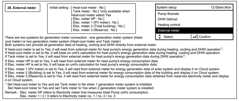

Ander vraagje: wat zijn de ervaringen van de interne warmte/energiemeters (COP, gegenereerde warmte) van de L-serie? Is het nog nodig om een Kamstrup oid te plaatsen?
Afbeeldingslocatie: https://tweakers.net/i/-Z00Bki2G9iTGja8UKLMqx_ukVU=/800x/filters:strip_exif()/f/image/FbCwCp5zQQIK6dLLCTElZYvC.png?f=fotoalbum_large L-serie biblock handleiding, pagina 119.
Ik neem aan dat ze met 'consumption meter' een kwh meter bedoelen en met 'generation meter' de Kamstrups.

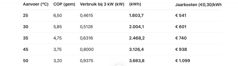

Thorsd schreef op zondag 16 november 2025 @ 13:02:
Ja, precies! Maar ik vraag me dus af hoeveel het effect van de Tr op de efficiëntie van de WP is als de Ta en het vermogen gelijk blijven (dus als je de flow wijzigt), los van de afgifte.
De context hiervan is dat ik een beetje wil rekenen/kwantificeren hoeveel nadeliger een hogere Tr is. Meestal wordt alleen maar Ta genoemd als leidend voor de efficiëntie (bv 2% minder voor iedere graag hoger).
Verschil van per graad 2% is inderdaad een vuistregel en kan fors oplopen als je matige afgifte hebt. Dat verschil per graad gaat gewoon uit van deltaT 5 oftewel maakt niet uit of je praat over graden aanvoer of gem water temp
Ter illustratie:
(Obv 1200m3 gas voorheen)
Afbeeldingslocatie: https://tweakers.net/i/eHTkkYuGXEXhbRBpJO5kVHrlELo=/800x/filters:strip_icc():strip_exif()/f/image/hQgZPezXPTvOTtdZmNI1Ms87.jpg?f=fotoalbum_large
[ Voor 21% gewijzigd door ErikVers op 16-11-2025 17:32 ]

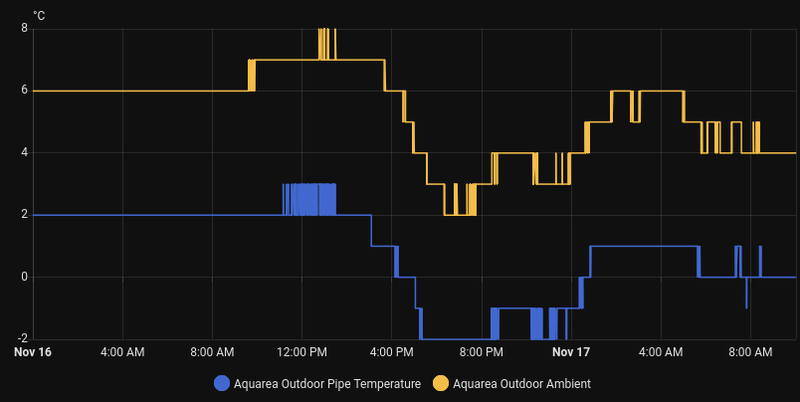

Tiesert schreef op zondag 16 november 2025 @ 21:03:
Eerste defrost van het seizoen om 20:14. Vele zullen volgen ;-)
FransvWoerkom schreef op zondag 16 november 2025 @ 23:35:
Hier inmiddels 3° buiten en 1e df van het seizoen 23:15uur.
Ik vind het met de vooruitzichten deze eerste week nog wel interessant om de regio er even bij te posten. Hier noord oost Drenthe) is de Pana de nacht doorgekomen zonder defrosts. Ik heb flink geoptimaliseerd zodat deze alleen op laag vermogen hoefde te draaien gisteren avond. Bij een Ta van 25 a 26 graden daalde de outdoor pipe temperature tot -2 bij een buiten temperatuur van 2 graden.. Ik denk dat het niet veel meer scheelt. We gaan het zien.

Ik heb deze zomer een Panasonic T-CAP 12KW geinstalleerd, de WH-WXG12ME8. Aangesloten op 240m2 vloerverwarming, zo'n 160 a 180m2 staat hiervan constant open. Ik draai hem alleen met de controller.
Tot op heden heeft eea perfect gefunctioneerd, Ta ligt laag, ergens tussen de 25 en bij kouder weer 27 graden. Overdag zet ik de WP aan, in de nacht zet ik heb gewoon handmatig uit. De bufferende werking van de vloer doet genoeg. Ook afgelopen nacht wilde ik de WP uitzetten, vandaag mag het huis langzaam opwarmen (er is toch niemand), ik had ingesteld dat hij rond 12:00 vanmiddag weer aan mocht gaan (dan zou het buiten rond de 8 graden zijn).
Nu is gisterenavond 10 minuten na het uitzetten de WP vol aangegaan. Waterflow ruim 47 l/min, Ta naar 28 a 29 graden. Ik denk dat dit de vorstbeveiliging is die aan staat. In de service manual op blz. 199 staat:
24
Models without Back up heater (Standalone and connection control module):
 Water pump circulation anti freeze control
 Water pump turns ON when ALL below conditions are fufilled:
    o Heat pump OFF (Stand by) OR error occurs.
    o Water flowing flag is ON.
    o Water flow sensor is not abnormal.
    o Outdoor ambient temp. < 3°C OR outdoor ambient temp. sensor is abnormal.
    o Water inlet 2 / outlet 2 temp. < 25°C
    o After 5 minutes from previous water pump OFF.
 Water pump turns OFF when ANY below conditions is fufilled:
    o Outdoor ambient temp. ≥ 4°C
    o During 0°C < Outdoor ambient temp. < 4°C
        - After water pump ON for 4 minutes, and water inlet temp. ≥ 26°C
        - Else, shift to back up heater anti freeze control.
    o During Outdoor ambient temp. < 0°C
        - After water pump ON for 4 minutes, and water inlet temp. ≥ 28°C
 However, if flow sensor is abnormal (H62), then water pump circulation anti freeze control will not
activate.
 Heat pump unit operation anti freeze control
 Heat pump unit operation turns ON when ALL below conditions are fufilled:
    o Water pump circulation anti freeze control activated and water pump ON for 4 minutes.
 Heat pump unit operation turns OFF when ANY below conditions is fufilled:
    o Water inlet / Water inlet 2 temp. > 40°C for 3 minutes
Het probleem is alleen dat die Ta van 28 a 29 graden veel te hoog is, toen ik deze ochtend beneden kwam was het bijna 22 graden, dat is echt niet nodig.
Ik heb gisteren geprobeerd hem uit te laten gaan op een aantal manieren:
- de stooklijn vlak gemaakt met een minimum Ta van 25 graden (bij -5 graden)
- eea ingesteld dat hij op WAR met thermostaat mocht draaien. De thermostaat gaf 23 graden aan, ik heb deze ingsteld op 18 graden om de WP uit te laten gaan.
In beide situaties ging de warmtepomp echter vol aan. Flow van ruim 47 l/min (normaal doet hij veel rustiger aan), en een Ta van 28 graden of hoger. [volgens mij omdat het buiten koud is, de waterpomp gaat lopen om warm water in de WP te krijgen, dit warme water is echter kouder dan 25 graden, gevolg WP gaat aan....]
Uiteindelijk maar een stuk van de vloerverwarming dichtgedraaid en gaan slapen.
Hoe nu verder? Als ik de Service Manual goed begrijp gaat de vorstbeveliging aan als Ta of Tr onder de 25 graden zakt (dat is staande praktijk, Tr is was gisteren bij een behaagelijk huis maar 23 graden). De WP gaat vervolgens pas uit (als het vriest) bij een Tr van 28 graden en dat is veel te warm. Volgens mij gebeurt dit dus ook gewoon als de WP op WAR draait, waardoor het veel te warm wordt.
Gelukkig is het nu net boven de 4 graden en is de WP zojuist uit gegaan, maar ik heb er niet veel zin in dat het deze nacht weer gaat gebeuren.
Iemand een idee? De vorstbeveiliging uitzetten en zorgen dat de WP op WAR blijft draaien of doe ik iets anders niet goed? E.e.a moet niet kapot vriezen dus:
- Klopt het dat bij WAR de waterpomp altijd water blijft rondpompen?
- Klopt het dat er geen andere vormen van verwarming worden ingeschakeld die ik dan over het hoofd zie?
- Heeft iemand andere ideeën?

Tromp.et schreef op maandag 17 november 2025 @ 10:21:
24
activate.
Dan zou ik (ivm retour voorwaarde 26gr bij <4 buiten en 28 retour bij buiten <0 icm geen binnendeel)
hem vooral niet uitzetten onder een voorspelde 5 graden buiten in de nacht. Bovenstaande voorkom je dan door hem juist aan te houden op een werkbare ta.
Stel dat je niet 24uur kan draaien ivm te veel minimaal vermogen dan skip je wat uren overdag in blokken.
Succes met testen en hopelijk gaat hiermee komende nacht rustiger voor je 😉🤙
Ik weet niet helemaal of alles wat ik zeg van toepassing is, maar ik deel toch even mijn eigen ervaringen met een T-CAP:
Belangrijkste om te weten is dat als de buitentemperatuur onder de 4 graden komt, het minimum van 20Hz wordt opgeschroefd naar 31/32 Hz (weet niet meer precies uit mijn hoofd het getal). Omdat hij koste wat kost wil proberen dit weg te stoken, moet hij wel de flow omhoog gooien, anders zou hij immers over zijn max aanvoer +2 heen gaan (ander feitje: Als je instelt dat aanvoertemperatuur 28 graden is, dan zal hij uitslaan wanneer het hem 2 minuten lang niet lukt de aanvoertemperatuur onder de 30 graden te krijgen).
Wat je dus sowieso wilt doen, is de max pumpflow verlagen. Ik geloofde dit eerst nooit ,maar heb eindeloos zitten testen. En het blijkt dat de hogere pumpflows echt veel energie kosten en dus je COP killen. Zet deze eens op een waarde waardoor je eindigd met zo'n 32 l/min.
Wat er nu zal gebeuren is hetzelfde gedrag: de buitentemperatuur is onder de 4, je WP gooit zijn minimum vermogen omhoog, en dus zal hij het water veel warmer maken, en hij zal maximaal gaan pompen. Alleen doordat je het pompen limiteert, zal hij eerder over zijn maximaal ingestelde temperatuur heengaan. Met als gevolg dat hij uitslaat.. Hij gaat dan dus "pendelen" (let op: tussen aanhalingstekens, mijn ervaring is dat hij 1x per uur aan/uit gaat, en dat is officieel geen pendelen, maar gewenst gedrag in dit geval).
Tevens, als je woning te warm wordt, dan staat je aanvoertemperatuur gewoon te hoog, dus die zou je ook nog kunnen verlagen.

ik heb de pana nu 3 jaar draaien met een externe EMOS thermostaat, werkt voor mij probleemloos.
vorige week eindelijk een SWW vat aangesloten ( was toch wel wat koudwatervrees bij de dames) het is me alleen niet helemaal duidelijk hoe de timer ingesteld moet worden als er tussen 12:00 en 16:00 warm water gemaakt mag worden.
zo staat het nu, dit heb ik nog niet kunnen testen vanwege een kleine ruzie met een 3-wegklep, die ik net pas gewonnen heb.
is er iemand die dezelfde situatie heeft en een screenshot van zijn instellingen wil delen? of wat advies.

Je bent er bijna. De WP wordt nu om 15 uur helemaal uitgezet, dus ook geen verwarming meer. Als je deze veranderd in "aan" met alleen een zonnetje heb je een dagelijkse SWW run. Ook voor de andere dagen instellen, en de timer aanzetten.

Afbeeldingslocatie: https://tweakers.net/i/dw9zEt_0A5VZ7zXMsBvokjlRb1M=/800x/filters:strip_exif()/f/image/tdwWFQZ8X62vNi6lk2MtuY9R.png?f=fotoalbum_large
Hier (midden-Limburg) was het vannacht al defrost mania. Vreemde was dat ik vanochtend de main power via Heishamon uit had gezet, maar de pomp toch vrolijk door bleef gaan 8)7
