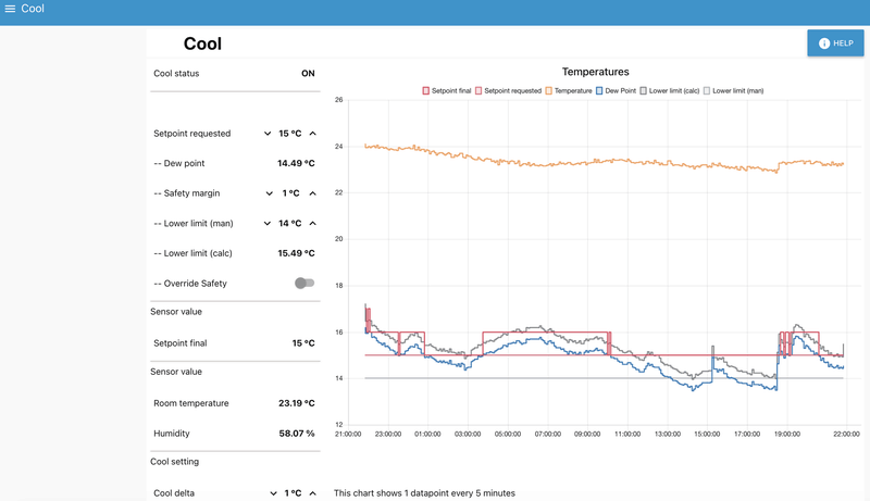

Draakje5 schreef op maandag 25 mei 2026 @ 11:50:
Aha.. dus dat verschil zat m in de thermostaat correctie. Ik ging inderdaad vam 23 naar 21 koelen. Koelen zonder thermostaat wil zeggen dat hij altijd blijft koelen?
Er is geen 'begrens' mogelijkheid tegen condensatie? Die ik op bijv. 17 kan zetten.
Koelen doe ik als volgt, dan blijft de TA meestal wel boven 17 graden:
jurjen_g in "Panasonic Warmtepomp 101: Installatie en Optimalisatie #2"

jurjen_g schreef op maandag 25 mei 2026 @ 11:57:
[edit] Ik zie dat toen ook jij de discussie aanzwengelde, was vorig jaar dus uiteindelijk niet gelukt om stabiel te krijgen? Dan zou ik denk ik toch goed checken of je wel voldoende afgifte, flow, en/of waterinhoud hebt...[/edit]

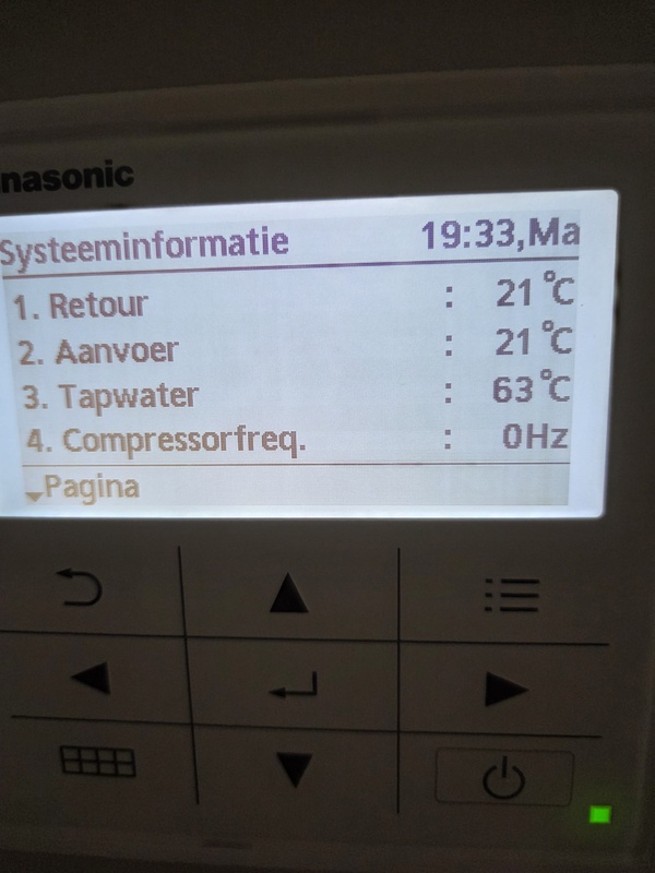

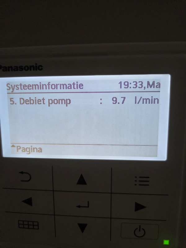

Denk dat we inderdaad van die thermostaat af moeten.
Thermostaat op 22, ruimte temp is 23 en de warmtepomp koelt niet meer maar blijft wel pompen. maarja op 21 grd gaat hij dus weer te hard.
Afbeeldingslocatie: https://tweakers.net/i/fg-pdJClH_WCXcSIC9M5lkmsU_o=/x800/filters:strip_icc():strip_exif()/f/image/H90D0rl9LV9xohMtqF8xiggP.jpg?f=fotoalbum_large
Afbeeldingslocatie: https://tweakers.net/i/sxCaCVK-z0u7laD7ZeIdoitsP6o=/x800/filters:strip_icc():strip_exif()/f/image/5JssnzUf6nLETbCV8pQBIFCG.jpg?f=fotoalbum_large

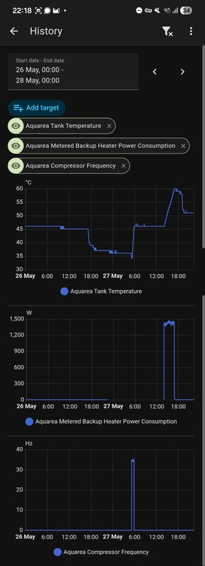

Hier draait ondertussen al ruim 3 jaar een 7kW J serie icm een 270 liter boilervat. Alles werkt prima, behalve ik vind dat het backup element van 1500W in de tank wel erg vaak aanslaat bij DHW runs terwijl dat wat mij betreft niet nodig is. Bij de sterilisatie run is het soms zelfs enkel op het element. Dat is natuurlijk zonde en zou graag weer een poging doen om dit te verbeteren, maar ik heb de regeling van de Panasonic niet meer helemaal top of mind.
DHW setpoint: 44 graden
DHW run gaat lopen bij dT van -8 graden
Na een gewone DHW run eindigt de tanktemperatuur op 46 graden als je 44 als setpoint hebt.
Zou het kunnen zijn van dat de sterilisatierun helemaal zonder compressor verloopt als de tanktemperatuur hoger is dan de setpoint?
Hoe zou ik hier vervetering in kunnen brengen?
Afbeeldingslocatie: https://tweakers.net/i/SgCvN202_y3HjCxVCxFI9XT4DhM=/x800/filters:strip_icc():strip_exif()/f/image/SqBpgrOW2exnJEPFNhUWL1Ec.jpg?f=fotoalbum_large
[ Voor 18% gewijzigd door Diedo70 op 27-05-2026 22:19 ]

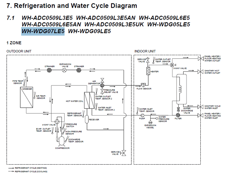

Al een paar weken blijft m'n waterdruk dalen van 1,5 bar naar 0,2 bar. Ik vul hem elke keer bij, maar ik blijf druk verliezen. Ik heb automatische ontluchters, echter verdenk ik de aftapkraan van mijn L serie buitenunit dat die niet goed afsluit. Achter het plaatje aan de rechterkant zit een witte kraan waarmee je bij de buitenunit het leidingsysteem kan legen, weet iemand of ik daar iets kan aandraaien ofzo? Ik heb een slang aan de aftapkraan gekoppeld en die zou droog moeten zijn, maar is nat (ook na droge periodes)...
  • FransvWoerkom
  • Registratie: Maart 2018
  • Laatst online: 07-10 20:04
TheJVH schreef op zondag 14 juni 2026 @ 15:41:
Op het water cycle diagram zie ik daar een overdrukventiel. Indertijd heb ik na 3 maanden bij mijn H-serie monobloc het overdrukventiel moeten reviseren (rubber plaatje omgedraaid). Onder de wp lag 4cm ijs over een vierkante meter.
Afbeeldingslocatie: https://tweakers.net/i/NKhQCeYrJEO-eNpZWFFR6v_MNG0=/800x/filters:strip_exif()/f/image/kFy2YKEa6j3kJSRhGIzMYK8C.png?f=fotoalbum_large

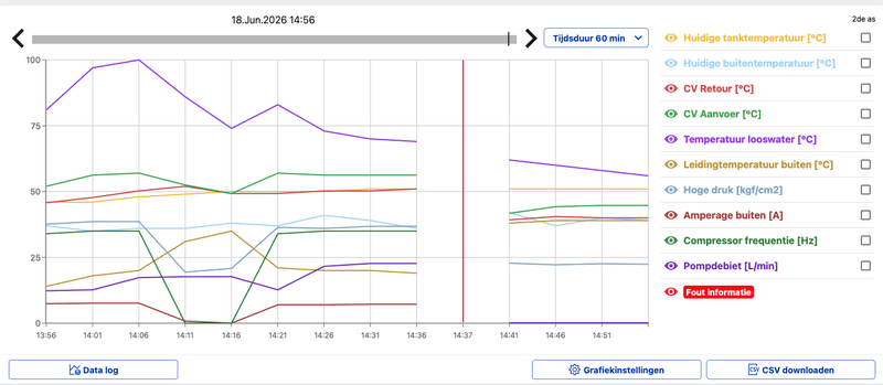

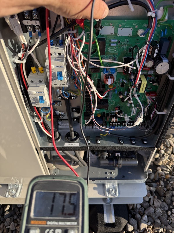

Vraagje, ik heb onlangs mijn Panasonic Aquarea in gebruik genomen en ik krijg nu storing F12 (hoge druk). Hieronder de grafiek met de waarde tijdens de storingsmelding. Heeft iemand een idee waar ik het moet zoeken?
Afbeeldingslocatie: https://tweakers.net/i/bfRO7J23Q9YgeeNGdBP9Ktw7gEo=/800x/filters:strip_exif()/f/image/eausLqlP1DS78mcXjl7FZnn6.png?f=fotoalbum_large
  • BarryH
  • Laatst online: 22:14
TomN87 schreef op donderdag 18 juni 2026 @ 16:49:
Sww produceren wanneer het heet is buiten?
  • TomN87
  • Registratie: Mei 2015
  • Laatst online: 21:07
BarryH schreef op donderdag 18 juni 2026 @ 17:56:
Klopt SWW run was het
  • BarryH
ik heb dit 1 keer per jaar.
Oplossing: wp op controller uitzetten. stroom eraf (beide groepen), stroom er weer op, wp op controller weer aanzetten

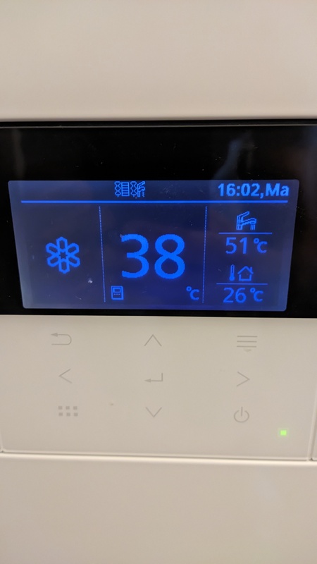

Ben ik de enige waarbij de thermostaat unit van de Panasonic aangeeft dat hij verwarmt / koelt, maar vervolgens behalve rondpompen niets doet? Of is dit een 'bekend' gedrag?
Mijn thermostaat staat op alleen koelen. 21 graden. De kamertemperatuur op de thermostaat is 23 graden.
Er staat een pijltje bij het koelen , dwz 'hij wilt/moet koelen'.
Maar hij koelt niet. Compressor 0hz, wel blijft hij rondpompen. Het zou best kunnen dat hij bij 24 graden kamertemperatuur het wel ineens gaat doen. De koelinstelling is overigens koelen direct.
Hetzelfde 'euvel' zie ik wel eens in de winter met het verwarmen. Dan is het gat tussen de gevraagde temperatuur en kamertemperatuur overigens wel lager. Bijv. ik vraag 20 graden en de thermostaat geeft aan het is 19 graden. Ook dan soms, een pijltje bij het verwarmen maar verwarmt hij daadwerkelijk niet. Dan uiteraard obv stooklijn.
[ Voor 9% gewijzigd door Draakje5 op 19-06-2026 07:39 ]
  • Tinkerer84
  • Registratie: November 2019
  • Laatst online: 16:54
Draakje5 schreef op vrijdag 19 juni 2026 @ 07:36:
Ik vermoed dat je dan te weinig afgifte hebt en je water temperatuur boven/onder setpoint komt. De compressor slaat dan af tot het water weer voldoende is afgekoeld (of opgewarmd bij koelen).

Nu ik de keuze heb gemaakt om voor de Panasonic L-serie 9kW all-in-one te gaan ben ik bezig met het leidingschema. Ik ben van plan voornamelijk meerlagenbuizen te gebruiken en heb dit nu als schema bedacht. Zit ik hiermee in de goede hoek, is het overkill of mis ik nog wat? Alle andere appendages buiten beschouwing gelaten. Dus met name de diktes:
Van bi-bloc naar binnendeel geisoleerd 32mm
Van driewegklep naar open verdelers geisoleerd 32mm
Waterleiding naar binnendeel 26mm
SWW van binnendeel naar douche 26mm
SWW naar bad 20mm
SWW naar kraan 16mm
En de vraag of er middels een driewegklep eerder al leidingen naar de openverdelers kunnen omdat deze al 'op weg naar' het binnendeel zitten. Met een monoblock was dit wel mogelijk dacht ik, maar ik weet niet zeker hoe het zit met een bi-bloc. Anders moet ik op en neer met de 32mm leidingen.

dirkinater schreef op vrijdag 19 juni 2026 @ 15:33:
SWW naar bad 20mm
SWW naar kraan 16mm
Bij de monobloc zit de circulatiepomp in de buitenunit. Bij de L-serie bibloc zit de circulatiepomp in het binnendeel. Je moet dus inderdaad vanaf de binnenunit 2 leidingen naar de vvw verdelers leggen. Het lijkt de bedoeling dat de binnenunit in de (bij)keuken of technische ruimte op de BG hangt/staat.
Het lijkt ook niet makkelijk om er onderuit te komen. Niet alleen zou je dan de pomp moeten verplaatsen; ook de driewegkraan, flowmeter en BU heater moeten dan verplaatst. Zie het plaatje hierboven.
Is de L-serie stand-alone geen optie? Ik begreep dat ze met nieuwe firmware een oplossing hebben voor het probleem van overmatig gebruik van de BU heater bij dreiging van bevriezing. De stand alone heeft aansluitingen voor een driewegklep en tanksensor elders (bijvoorbeeld op zolder) en je kunt met simpele zone-afsluiters voorkomen dat er heet water de vvw verdelers ingaat.

Ik heb waarschijnlijk een (soort)gelijk probleem als @Draakje5 .
Koelen ingesteld met onderstaande waarden. Maar zowel gisteren als vandaag stopt hij na 35 minuten koelen. Mogelijk dus ook te weinig afgifte? Is het nog te forceren dat hij gewoon doorgaat? Het wordt er niet koeler op 😉

WOrange schreef op vrijdag 19 juni 2026 @ 17:35:
[Afbeelding][Afbeelding]
Waar loopt dat water van 17,5° doorheen? Vloer, radiatoren, fancoils? En bij vloer of radiatoren, wat was na 35 minuten de oppervlaktetemperatuur?
En, over dat afgifte. Bij koeling gaat het om opname van warmte. Je moet bij je verwarmingslichamen even bedenken hoe die warmte uit je kamer en in je cv water komt. De afgifte aan de kant van de buitenunit is het probleem niet: daar zit een grote ventilator die eventuele warmte de lucht in blaast.

FransvWoerkom schreef op vrijdag 19 juni 2026 @ 20:48:
Ja sorry, ontbreekt aan wat informatie.
De warmtepomp is een Panasonic 7j. Ik heb op de begane grond zo'n 100 m2 vloerverwarming en een kunststof verdeler. Naar boven kunststoffen leidingen maar wel radiatoren, ik meen dat het niet zo handig is die te laten koelen. Daarom de leidingen naar boven toe afgesloten.
Ik heb de temperatuur van de vloer zelf niet gemeten. De woonkamer zelf was 23 graden.

WOrange schreef op vrijdag 19 juni 2026 @ 22:34:
Kijk vooral eens naar de retourtemperatuur. Als die al heel snel ook 17,5° is, dan neemt het water dus geen warmte meer uit de vloer en stopt de compressor. Misschien kun je spelen met instelling van flow of dT of kijken wat er gebeurt als je de Ta (tijdelijk) op 10° zet. Laat de pana ook zelf eens bepalen wat een geschikte flow en dT is. Kijk ook eens naar het koelvermogen op de controller. Hij zou 3kW wel moeten kunnen volhouden. Heb je behalve de controller ook monitoring/logging?

Ondertussen aanvoer en retour gevonden!
T aanvoer is 17 graden. Retour is 24. Maar de pomp draait niet.

Ook ik heb vragen over de vloerkoeling om die beter te leren begrijpen:
debiet, Cool-ΔT en dauwpunt (7 kW, alleen vloerverwarming)
Ik ben bezig om onze vloerkoeling beter te begrijpen en efficiënter te laten lopen.
Alleen vloerverwarming, geen radiatoren. Warmtepomp Panasonic Aquarea 7 kW, 7H series.
Wat ik meet

Screenshot 3 — @edterbak's Node Red (koel-overzicht):
Afbeeldingslocatie: https://tweakers.net/i/vpzHrGsu_bMGMdIIrw7Fz6-M8oc=/800x/filters:strip_exif()/f/image/DFZJSLVkW90exO1LuRmwLFsn.png?f=fotoalbum_large
• Cool delta: **1 °C**
• Setpoint final: **~15 °C** (dauwpunt ~14,5 °C + marge)
• Ruimte: **~23 °C**, koelen actief
Cool-ΔT staat dus op 1 °C (Panasonic default). Eerder even hoger gezet om te testen; weer terug naar 1 °C.

Hier draait de vloerkoeling op vaste ingestelde tempeatuur van 16 graden en pomp op delta T van 4, De rest doet hij het automatisch.
Als je vermogen wil verhogen kun je dat op twee manieren doen:
1- delta T groter maken (vanuit de machine gezien dan) je moet het wel kunnen afgeven/kwijt kunnen natuurlijk.
2- pompliters verhogen.
Je machine werkt het meest efficient op 19/20 Hz en dan de delta T zien uit te vogelen zodat hij met minimale liters zijn minimum vermogen kan blijven draaien. Dan heb je weinig pompenergie maar ook weinig compressor energie en de ventilator is dan samen met de condensor (ik noem dat maar zo maar ik bedoel dat ding buiten) ook overgedimensioneerd omdat hij niet op vol vermogen draait.
Ik draaide vandaag dit:Afbeeldingslocatie: https://tweakers.net/i/5hTdEgofh3VzAMFey1kUpMDpAjU=/800x/filters:strip_exif()/f/image/6VxsZx8t3bFSBaap6kFKAugs.png?f=fotoalbum_large
Afbeeldingslocatie: https://tweakers.net/i/C1HUrPX_s3KBx8Ai5SZhp2C86QI=/800x/filters:strip_exif()/f/image/Rs3IhEzImZEqEEZZlRONceXl.png?f=fotoalbum_large
Omdat de machine staat ingesteld op aanvoer 16 graden en hij op minimum draait, gaat de aanvoertemperatuur geleidelijk steeds verder naar beneden. Hij stopt als de aanvoer 3 minuten onder de 14 graden komt. Pas na een dag soms twee dagen draaien zie je de condens op de vloer komen waar de aanvoerbuizen lopen. Ik heb overal PVC dus dat is geen probleem.
Dit koelt heel erg goed, maar (alle) vloerkoeling heeft een nadeel: je vocht gaat niet weg en wordt relatief steeds hoger. Als het langer warm blijft zoals nu komend weekend en week, dan krijg je dat steeds sneller.
Gelukkig heb ik de beschikking over een viertal fancoil units in huis, dus morgen gaan we actief ontvochtigen. Ik stuur dan de vloer dicht en de fancoils open, zet het setpoint voor koelen naar direct 7 graden (delta T blijft staan op 4) en dan haal je actief het vocht weg en kun je weer 2 dagen op de vloer koelen.
Antwoorden:
Mijn vragen
  • Wat doet “ΔT voor koelen aan” (1–7 °C) in de praktijk? Stuurt dat vooral de pomp, de compressor, of allebei?
    • die is voor de pomp. De compressor wordt aangestuurd door de gewenste aanvoertemperatuur
  • Helpt het om Cool-ΔT te verhogen (2, 3 of 4 °C)? Krijg je dan echt meer koelvermogen in de vloer, of vooral een andere gemeten ΔT? Ik lees in dit topic ook wisselende meningen (1 °C vs hoger).
    • ja delta T is 4 zou ik proberen.
  • Pump Flowrate Mode op DeltaT — is dat aan te raden bij alleen vloerverwarming, of beter een vaste lagere flow?
    • ik zou delta T 4 doen voor zowel koelen als verwarmen
  • Is koelvermogen efficiënter én hoger te krijgen door pompsnelheid te sturen (debiet regelen op gemeten ΔT of berekend kW), of doet de Panasonic dat zelf voldoende via Cool-ΔT en flowrate mode?
    • koelvermogen hoger is iets anders dan effecienter, het is of hoog koelvermogen en dan heel veel liters en dat is niet efficient of het is effecient dan is het zo weinig mogelijk liters maar dat is dan een laag koelvermogen. Ik zou kiezen voor efficient. Het is beter om de machine laag en lang te laten werken dan kort en hevig. Koelvermogen afgifte van de vloer is ongeveer 20 Watt/m2. Verwarmen is veel meer.
  • Is ΔT ~0,5 °C bij 10 L/min normaal bij streef 1 °C, of teken dat de vloer weinig opneemt?
    • delta T is te laag moet hoger. begin eens met 4.
  • Hoe verhogen jullie het nuttige koelvermogen als aanvoer door dauwpunt rond ~15 °C blijft hangen?
    • Niet mogelijk, dan moet je ontvochtigen.
[ Voor 28% gewijzigd door martijn v o op 21-06-2026 23:31 ]

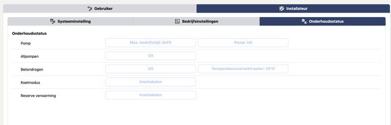

Heren,
Ik gebruik de WP (J 9kW) al jaren met plezier om te verwarmen. Maar wil nu toch ook gaan koelen; ondanks dat het minder optimaal is (vloerverwarming beneden, boven grote radiatoren). Maar ik gebruik nu een modus en moet wijzigen om ook te kunnen koelen. Hoe kan ik nu eenvoudig dit wijzigen zonder dat ik het in de winter niet warm krijg en dan enorm moet tunen of kunsten uithaal.
Afbeeldingslocatie: https://tweakers.net/i/_e6eh9RUL5ScNKG-ngCNX-cMZwM=/800x/filters:strip_exif()/f/image/4e3fr4XpcmBgxoqt7grxPfY9.png?f=fotoalbum_large
Ik weet dat ik op de controller ook nog wijzigingen moet doen. Maar dat moet goed komen.

  • Laatst online: 02-10 21:50
FransvWoerkom schreef op zondag 21 juni 2026 @ 01:23:
Dank voor je reactie. Ik heb wat instellingen aangepast vanmorgen.
Flow: 55%
Delta-T: 3 graden
Setpoint: 10 graden
Override Safety aangezet (anders ging hij alsnog boven het dauwpunt van momenteel 19,22 graden zitten).
Resultaat, hij draait nu een uur en dit zijn de waarden:
Inlet: 19 graden
Outlet: 15,75 graden
Flow: 30 L/min
Frequentie: 40 Hz
De vloer voelt koel aan, maar (nog) niet nat. Voor de veiligheid heb ik het setpoint op 18 graden gezet (nog steeds wel onder het dauwpunt) en nu stopt de compressor. Logisch waarschijnlijk ivm. actuele Outlet van 15,75 graden. Maar het kan dus blijkbaar wel werken, zij het mogelijk niet helemaal veilig. Nu nog even testen/nadenken of ik hem toch wel relatief laag kan zetten en de vloer in de gaten houden.
Voor nu in ieder geval even op 17 graden gezet zodat hij weer start en dan even blijven checken.
Verder nog tips? :)
[ Voor 3% gewijzigd door WOrange op 24-06-2026 13:27 . Reden: Actuele status toegevoegd ]

Ik wil mijn warmtepomp graag gebruiken voor vloerkoelijg. De vloer is geschikt en de warmtepomp ook. Ik heb het nu zo ingesteld maar de temperatuur (middenste vakje, voor zover ik weet is dit de aanvoertemperatuur) blijft hoog, d.w.z, niet de ingestelde waarde van 19 graden (en dus geen koeleffect?).
Ik gebruik voor koel temperatuur geen stooklijn maar de 'direct' functie ingesteld op 19 graden. Delta T is 3 graden. Dit waren de instellingen bij oplevering.
Is de koeling nu actief?
Is een stooklijn voor koelen aan te raden ipv de direct functie? Zo ja, welke getallen (nieuwbouwhuis 2025)?
Afbeeldingslocatie: https://tweakers.net/i/PbS0nGEl5o7gPKdijuKw_I0TI98=/x800/filters:strip_icc():strip_exif()/f/image/JLHOo23EV43HXcDLdqGeJV61.jpg?f=fotoalbum_large
[ Voor 10% gewijzigd door Perzikvrucht op 29-06-2026 16:36 ]
  • Draakje5
  • Laatst online: 22:51
Perzikvrucht schreef op maandag 29 juni 2026 @ 16:10:
Zet hem eens omlaag want er staat geen pijl bij je koelmodus.

Draakje5 schreef op maandag 29 juni 2026 @ 20:05:
Wat dien ik precies om laag te zetten?
  • Draakje5
Perzikvrucht schreef op maandag 29 juni 2026 @ 21:09:
De gevraagde temperatuur op je thermostaat.
  • Perzikvrucht
  • Laatst online: 22:05
Draakje5 schreef op maandag 29 juni 2026 @ 21:12:
Dat heb ik gedaan (kamerthermostaten). Daar zie ik ook het koelsymbool, maar de aanvoertemperatuur lijkt niet te kloppen.

  • kiefty14
  • Laatst online: 03:17
Hoi allemaal,
Ik loop vast met de koeling van mijn Panasonic Aquarea en hoop dat iemand dit herkent en mij op de goede weg kan helpen.
Systeem:
  • Panasonic Aquarea Mono-bloc, WH-MDC09J3E5 (J-gen, R32, 9 kW)
  • Alleen vloerkoeling
  • Aansturing aan/uit via een PNI CT40 kamerthermostaat
Op de thermostaat, wordt er koeling gevraagd (koel symbool + ventilator)
Op de Panasonic interface zie ik het volgende:
  • Retour: 26 °C
  • Aanvoer: 25 °C
  • Compressorfreq: 0 Hz
  • Debiet pomp: 0,1 l/min
Instellingen die ik al gecheckt heb (staan volgens mij goed):
  • Modus staat vast op Koelen (sneeuwvlok)
  • Koel AAN: Watertemp = Direct, 18 °C (veilig boven dauwpunt voor vloerkoeling)
  • Koel AAN: ΔT = 3 °C
Maar WP springt niet aan, ben ik iets vergeten en of anders?
  • FransvWoerkom
kiefty14 schreef op woensdag 29 juli 2026 @ 10:27:
Hoi allemaal,
Systeem:
  • Retour: 26 °C
  • Aanvoer: 25 °C
Heb je koelen vrijgegeven in het custom menu? Zie service manual hfdst 15.5 "how to unlock cool mode".
Ik ken die PNI thermostaat niet. Weet je zeker dat die elektrisch goed geïnstalleerd is?
Zie verder de discussie hier eerder vanaf half juni. Om je vloer koud te krijgen heb je een lagere aanvoertemperatuur dan 18° nodig. Je moet wel uitkijken dat de bovenkant van de vloer niet onder het dauwpunt komt.

Ik ben zit midden in mijn grootschalige renovatie en heb de All-in-One unit al op z'n plek staan en alle waterleidingen in het huis aangesloten. Nu vroeg ik me af of het tijdelijk mogelijk is om de all in one unit het tapwater al te kunenn laten verwarmen door het elektrische element zonder dat de verwarming of de buitenunit is aangesloten? Dus eigenlijk gewoon gebruiken als elektrische boiler totdat de rest af is?
Het gaat om een Panasonic L-Serie 9kW Biblok All-In-One systeem.
[ Voor 7% gewijzigd door dirkinater op 05-08-2026 18:11 ]
  • FransvWoerkom
dirkinater schreef op woensdag 5 augustus 2026 @ 18:10:
Ik denk niet dat er in de tank een verwarmingselement zit. In de Service Manual zie ik noch op het blokschema op blz 134, noch op het detailschema een paar bladzijden verder een afzonderlijke tankheater. Bij eerdere serie werd die aangesloten op de hoofdprint op een circuit dat gevoed wordt via PS2. Bij de ADC0509L zie ik daar alleen de backup heater. Ik denk dat ze een afzonderlijke tankheater niet nodig vonden omdat de L serie al een temperatuur haalt die hoog genoeg is voor legionella bestrijding.

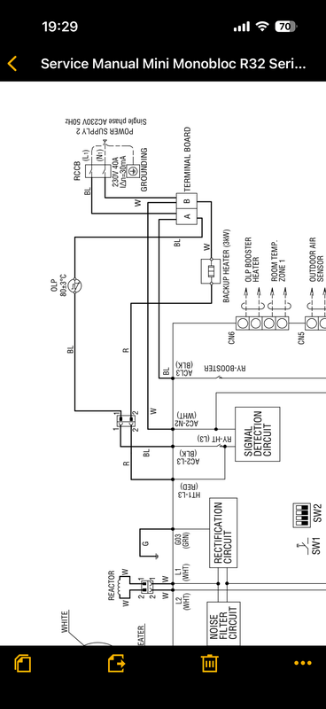

Vraagje, had hem eerst op het Heishamon topic geplaatst maar het past hier beter. Ik heb nu een aantal maanden mijn warmtepomp (Panasonic WH-MDC09J3E5) draaien. Ik gebruik deze zowel voor SWW als verwarming. Ik heb een 300 liter boiler die ik indirect verwarm met de warmtepomp. Wat me echter tot op heden nog steeds niet gelukt is is het draaien van de legionella run. De backup heater slaat gewoon niet aan. Het volgende is reeds gedaan:
  • In het 'installateursmenu' d.m.v. de toetsencombinatie op de controller de backup heater geactiveerd.
  • De juiste instellingen toegepast in de service cloud
  • Legionella run geprogrammeerd via de 'agenda' op de controller
  • Backup heater zit op een aparte groep dus uiteraard in de warmtepomp gecontroleerd of er spanning op deze groep staat.
  • Backup element doorgemeten hier meet ik weerstand tussen AC2-N2 en HT1-L3
  • OLP (thermische beveiliging) is ook gecontroleerd en deze is niet geactiveerd
  • Heb een keer een de eprom gereset en alles opnieuw ingesteld.
    Iemand nog suggesties?

  • BarryH
Is het niet de tank verwarming intern die het issue is ( je wil toch op de buh in de wp draaien?)

BarryH schreef op woensdag 12 augustus 2026 @ 21:12:
Met intern bedoeld met de interne heater van de Panasonic, ik heb geen externe heater
  • BarryH
TomN87 schreef op woensdag 12 augustus 2026 @ 21:14:
Als het me goed herinner is dat in de nl interface dubbelzinnig vertaald, dus kijk het na in de service manual
  • TomN87
BarryH schreef op woensdag 12 augustus 2026 @ 21:37:
Intern is de heater in de warmtepomp
  • Hiliick
  • Laatst online: 22:19
TomN87 schreef op woensdag 12 augustus 2026 @ 21:02:
    [Afbeelding] [Afbeelding] [Afbeelding]
Het enigste wat ik bij jou anders zie staan dan bij mij is bij de optie Tank verwarming "intern" staat, ik heb hem op "extern" staan dan komt er nog een optie bij "heater on:" deze heb ik op 20 min.
  • Thorsd
  • Registratie: Oktober 2022
  • Laatst online: 00:01
In het gebruikers menu zit ook nog een instelling om de sterilisatie aan/uit te zetten; verder moet de sterilisatietijd overlappen met de SWW opwarmperiode als je deze met de timer bedient.
