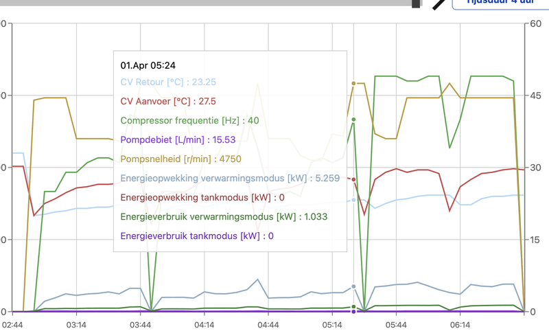

Afbeeldingslocatie: https://tweakers.net/i/xvAQbpioXyHKVMXKlp8zhuocSdc=/800x/filters:strip_exif()/f/image/cyEUd1pJ5iSLBR1CcuijPT6f.png?f=fotoalbum_large
bijgaand mijn uitdraai van vannacht, ik zou verwachten dat hij langer op een wat lagere frequentie vd pomp zou draaien. Huis is nieuwbouw. iemand suggesties of is de pompsnelheid te laag ?
  • FransvWoerkom
  • Registratie: Maart 2018
  • Laatst online: 00:48
wsiev schreef op woensdag 1 april 2026 @ 06:56:
Het type van je pana en de getallen langs de linker as zijn niet leesbaar. Ik denk dat hij om 5:24 uur een herberekening maakte omdat de buitentemperatuur iets zakte. Bij een buitentemperatuur van een paar graden boven nul gaat de pana zelden naar 20Hz.

  • wsiev
  • Laatst online: 21:30
FransvWoerkom schreef op woensdag 1 april 2026 @ 11:36:
dat had ik er idd even bij moeten vermelden , het is een 9kw L
pompdebiet komt tot niet toe niet boven de 15l/min uit
voor zover het mocht uitmaken
  • nokiaan958GB
Het je geen vloerverwarming? Ik vind temperaturen van 30 graden bij nieuwbouw extreem hoog als je vloerverarming hebt.
Nu de winter is afgelopen heb ik in mijn jaren 70 huis met vloerverwarming mijn stooklijn op een vaste aanvoertemperatuur van 25 graden gezet. Na de opstartfase moduleert hij steeds keurig terug naar 19/20 Hz
  • ErikVers
  • Registratie: April 2020
ErikVers
e-Duurzaam
Mijn eerste vraag zou zijn wat de buiten temperaturen waren op dat moment en wat je ingestelde stooklijn is?
Zie je niet gewoon nu een defrost in je grafiek?
Je vraag is waarom niet langer op 20hz gaat draaien, maar hij moduleert nog helemaal niet terug omdat hij zijn vermogen nog prima kwijt kan.
Wil je dat hij lager gaat draaien (dan komt er dus ook wel minder warmte je woning in) dan kun je de stooklijn verlagen, let wel op dat 25-26 gr wel beetje de onder grens is voor normale goede afgifte icm het minimale vermogen van jouw type (2.5kW)
Je kan overwegen je pompsnelheid te verlagen. Dan zal hij ook terug moduleren. Maar ook dan let op; met een lagere flow dan bij je toestel hoort dan kan hij ook niet meer het maximale vermogen afgeven.
En ook dan je moet niet verder terug moduleren dan je minimale vermogen van je warmtepomp.

  • wsiev
dank voor de reacties,
ja ik heb vloerverwarming en een redelijk nieuwe , goed geïsoleerde woning.
ik heb de settings van het YouTube filmpje van @ErikVers overgenomen.
Bijgaand nog een plaatje van de run van gisteren overdag, die is op zich wel mooi en lang (van 1400 tot 1700)Afbeeldingslocatie: https://tweakers.net/i/-2I84SZz_13zI29twC6ZNdtlD5o=/fit-in/4000x4000/filters:no_upscale():strip_exif()/f/image/XjjQGV6tY2wRzQ5k9Yf8l42d.png?f=user_large

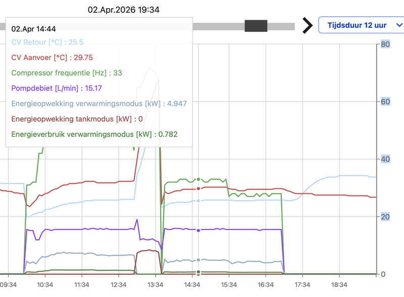

Afbeeldingslocatie: https://tweakers.net/i/42NnFGdn0M6BN8UnsZ-YS4Q-XI0=/800x/filters:strip_exif()/f/image/xdTrA3w5kRVdKrBESYUjU84s.png?f=fotoalbum_large

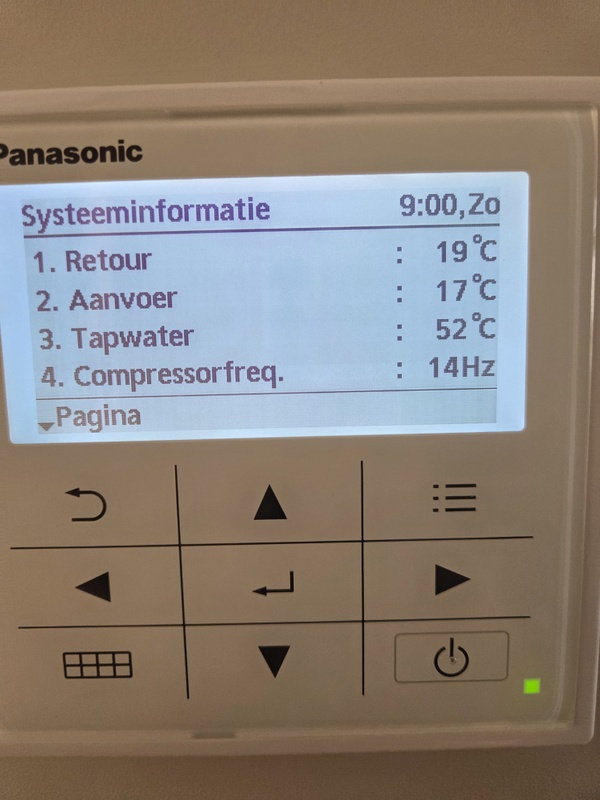

  • Perzikvrucht
  • Laatst online: 21:48
We hebben sinds kort een nieuwbouw huis met een Panasonic WH-UDZ07KE5 i.c.m. WH-SDC0309K3E5. Nu heb ik gisteren de aanvoertemperatuur van de stooklijn iets verlaagd (stond op 38C, nu 33C). Daarnaast ben ik van comfort naar efficient gegaan. Ik zie nu sinds vannacht dit patroon met circa elk uur een kleine piek in verbruik van de WP:
Afbeeldingslocatie: https://tweakers.net/i/KTYqkZvRI1I0OnxvgRO6J2Wsmbw=/800x/filters:strip_icc():strip_exif()/f/image/o6xV4vskrYo1QuampQrswImW.jpg?f=fotoalbum_large
Klopt dit? Wellicht toch te veel gespeeld met de instellingen?
[ Voor 9% gewijzigd door Perzikvrucht op 03-04-2026 11:52 ]

wsiev schreef op vrijdag 3 april 2026 @ 08:24:
Bijgaand nog een plaatje van de run van gisteren overdag, die is op zich wel mooi en lang (van 1400 tot 1700)[Afbeelding]
Dank voor je tag.
Ter info die stooklijn is een standaard vertrekpunt en kun je fine tunen naar jouw situatie. Met tip om niet lager dan 26 te gaan nooit hoger dan je vloer aan mag.
Als je een goed geïsoleerde woning hebt kan het maar zo zijn dat je met 26 bij 10 graden af kan en 30 bij -5
Dit kun je in stapjes in de praktijk zelf ervaren tot hoe laag je kan gaan.

Perzikvrucht schreef op vrijdag 3 april 2026 @ 11:51:
Nee hoor dat kan prima kloppen.
Wel een belangrijke tip; bij een goed geïsoleerde woning (met massa “lees accumulerend vermogen”) zou ik in ieder geval in voor en na seizoen adviseren om tussen 00:00 en 10:00 een graad lager thermostaat in te stellen. Dit voorkomt een hoop onnodige defrosts en is een heel stuk efficienter en comfortabeler (wordt door de dag heen steeds iets warmer als goed is weer in huis)
Je kunt namelijk gebruik maken van wamre buitenlucht (cop) en goedkope en of eigen stroom.
Ik pas dit zelf ook in winter toe maar dat is afhankelijk van isolatie standaard en massa.

  • Voggy
Ik heb een 9j zelf geinstalleerd. Verwarmen gaat prima, maar met deze warme dagen wilde ik het koelen even proberen.
Via het installateursmenu kom ik bij bedrijfsinstellingen --> koelen --> stooklijn koelen --> direct. Deze heb ik op 18 graden gezet. dT staat op 5.
Echter geeft hij nu via sysyeeminformatie een aanvoertemp van 12 graden (en retour van 15). Dit lijkt mij erg koud. Wat gaat hier mis?

Ik zat zelf ook te klooien met de stooklijn voor koelen.
Ik heb die op 18-19grd gezet.
Moet je daar niet de instelling zetten ipv bij 'direct' ?
Ik heb delta op 1 gezet. Want wil geen water kouder dan 17grd erdoor heen hebben ivm condensatie.

Draakje5 schreef op zondag 24 mei 2026 @ 09:12:
De deltaT is ten opzichte van de aanvoertemperatuur. Die hoeft dus niet per se op 1 graad, maar kan op bijvoorbeeld 5 blijven staan.
Wat wel kan gebeuren is dat de thermostaat nog een extra correctie (tot -5) doet, waardoor de doeltemperatuur lager dan gewenst wordt.
Panasonic Aquarea M12 - 7200 Wp - SMA Tripower 5.0 SE - BYD HVB 14.8 kWh

mar-10 schreef op zondag 24 mei 2026 @ 16:17:
Én toch gaat mijn aanvoer temperatuur met een stooklijn van 19-20grd en deltaT van 2grd naar de 16grd aanvoer temperatuur (lange tijd). Dat zou eigenlijk niet mogen?
Ook bij direct koelen (20grd) en DeltaT van 1 gaat de aanvoer temp naar 16 grd. :?

Draakje5 schreef op zondag 24 mei 2026 @ 16:28:
Dit gedrag wordt waarschijnlijk door de thermostaat veroorzaakt. Bij een groot verschil tussen gemeten en gewenste binnentemperatuur kan de thermostaat een correctie tot van maximaal vijf graden op de aanvoertemperatuur doen. Omgekeerd kan de thermostaat trouwens ook een negatieve correctie tot vijf graden doen als gemeten en gewenst dicht bij elkaar liggen.
Met verwarmen gooit de thermostaat de stooklijn dus omhoog. Met koelen gaat de stooklijn omlaag.
Voorbeeld: stel het is 24 graden in huis. Als je de thermostaat op 23 graden als doeltemperatuur instelt, dan zal de thermostaat de stooklijn volgen. Als je de thermostaat echter op 20 graden instelt, dan ziet de thermostaat een groot verschil en krijg je vijf bonusgraden op de stooklijn.
Je kunt dit gedrag voorkomen, door enkel met stooklijn (zonder thermostaat) te werken of zoals in het voorbeeld hierboven de doeltemperatuur niet té laag te kiezen.

mar-10 schreef op maandag 25 mei 2026 @ 11:27:
Aha.. dus dat verschil zat m in de thermostaat correctie. Ik ging inderdaad vam 23 naar 21 koelen. Koelen zonder thermostaat wil zeggen dat hij altijd blijft koelen?
Er is geen 'begrens' mogelijkheid tegen condensatie? Die ik op bijv. 17 kan zetten.
