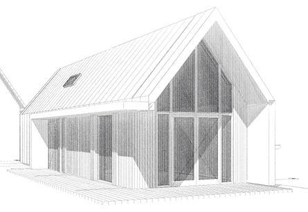

Het is de bedoeling om on onze "schuur" een panasonic warmtepomp (generatie L) te installeren.
Ter illustratie, dit is wat we gebouwd hebben:

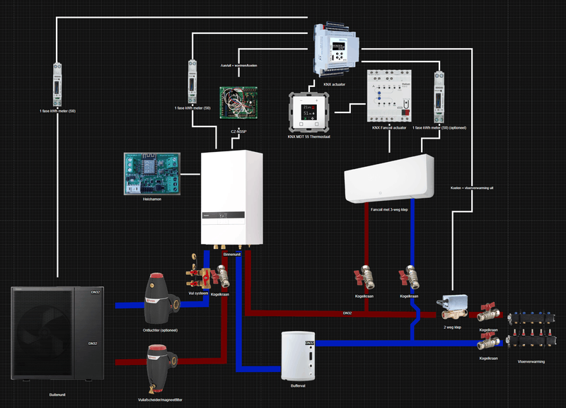

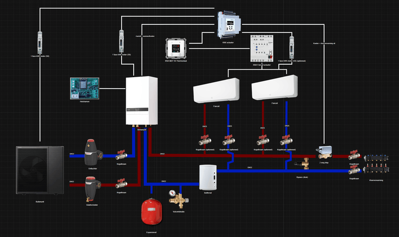

Ik ben zelf al wat gaan tekenen met waarvan ik denk dat in theorie zou kunnen werken. Echter wijkt dit wel af van een standaard installatie schema. Althans, ik kan in geen van de panasonic handleidingen een vergelijkbare opstelling terugvinden.
Zie hieronder:
Afbeeldingslocatie: https://tweakers.net/i/6rS-tuI-7vTWLvGiqpoQy0ZFpzc=/800x/filters:strip_exif()/f/image/SnxaWsO5dZROSMYHFvxGnFGN.png?f=fotoalbum_large
Ik ben erg benieuwd of een opstelling als deze kan werken.

Eerste tip;
Die ontluchter kan er sowieso uit. Er zit een hele goede in buiten unit en microbellen ontluchten gaat niet tot nauwelijks ivm LTV
Mafneet filter zou ik ook niet doen want die in het binnendeel is dikke prima. Mocht je het echt lastig vonden om te openen en graag 200 extra uitgeven kun je het doen maar zou zelf gewoon bij 1 houden.

- Hoofdleidingwerk 32mm
- Leidingen voor fan coils 25mm (leidinglengte hetzelfde proberen te houden)
- WP WAR sturen (dus regeling van de WP gebruiken), daarbij geen gebruik maken van de thermostaat van panasonic omdat die niet al te best schijnt te zijn heb ik op meerdere plekken gelezen.
- Vooralsnog geen warm water boilervat, er wordt een simpel (klus) keukentje geplaatst met een doorstroomboiler voor die paar keer in het jaar
De onderdelen die ik van plan ben te gebruiken:
Basis:
- Panasonic KIT-WC07L3E5 (WH-SDC0509L3E5 + WH-WDG07LE5) (7kw variant dus)
- Flamco Clean Smart EcoPlus vuilscheider (30034)
- Flamco Clean Smart EcoPlus automatische ontluchter (30034)
- 3x kWh meters zoals ingetekend in tekening
- Kogelkranen waar ingetekend
- Extra 24/25 liter expansievat (ivm beperkt expansievat van de binnenunit)
- Bypass druk ventiel voor de 2-weg klep zodat er altijd flow mogelijk is
- 50 liter buffervat (mogelijk hergebruik van die van mijn woning, zie hieronder meer details hierover)
- Flamco Prescofiller vulcombinatie 1/2" (27685)
- 2x Innova Slim Fit SW800 (of vergelijkbaar, ik sta open voor suggesties!)
- 2-weg klep (32mm) bij vloerverwarming
- Heimeier Eclipse verdeler voor vvw (ivm speciale ventielen die beter schijnen te werken om debiet per groep vast te zetten)
Sturing:
- HeishaMon (kleine print)
- MDT 55 series thermostaat KNX
- Theben fan coil actor KNX (of vergelijkbaar)
- Weinzierl Multi IO 570 in/output aktor voor sturen van kleppen/contacten en uitlezen S0 pulsen van kwh meters (ja overkill, maar wordt ook gebruikt voor overige KNX knoppen in het gebouw)
Wat betreft isolatie:
- HR++ glas met u waarde 1.0
- Wanden RD +-5.2
- Dak RD +- 6.8
- Zo goed als het gaat luchtdicht (we gaan geen test doen, maar wel ons best zegmaar)
Ook gaan we een WTW plaatsen, dus geen natuurlijke ventilatieroosters.
Hierbij heb ik nog een aantal vragen:
- Zie ik dingen over het hoofd?
- Kan een opstelling als deze uberhaupt werken?
- Mis ik onderdelen?
- Andere dingen om nog rekening mee te houden?
- Is 7kw vermogen juist gekozen? (meerprijs t.o.v. 5kw is marginaal)
- Teveel kWh meters?
- kogelkranen bij de fan coils nodig?
- Expansievat juist gekozen?
- Vuilscheider en ontluchter samenvoegen in 1 unit want goedkoper?
- Zijn er nog onderdelen waarvan jullie denken doe maar niet maar juist wat anders? :+
Wat betreft het buffervat:
In mijn woning hebben we dus een Vailant door een "professional" laten installeren. Dit was regeltechnisch een complete ramp. Gelukig nu met custom code (C# naar ebusd) getemd gekregen. Mocht je geintresseerd zijn in de problemen die ik heb (gehad), zie details hier: https://gathering.tweaker...message/77614478#77614478 of zoek in dat topic op mijn username :)
Hier is (helaas) een buffervat in parallel geplaatst icm een wilo pomp. Ten tijden van het "probleem" van deze warmtepomp op te lossen is al eens eerder een suggestie gedaan om het buffer te verwijderen.
Om nu zowel kosten te sparen in de nieuwe installatie, en de huidige van mijn woning te verbeteren, is het en slimme zet om de buffer (en pomp) daar weg te halen en de buffer te hergebruiken?
Het gaat in de woning namelijk om +-185m2 vloerverwarming, ruim 300 liter water dus..
Omdat ik toch al met perstangen en installaties in de weer ga binnenkort, kan ik dit net zo goed meepakken!
Heel verhaal natuurlijk... Ik hoop dat er mensen zijn die eens mee willen kijken met wat ik van plan ben _/-\o_
Als er nog andere informatie nodig is om hier een oordeel over te vellen hoor ik dat graag!
Note: Ik had dit bericht initieel in het Panasonic Warmtepomp 101: Installatie en Optimalisatie #2 topic staan maar om dit niet onder te laten sneeuwen in andere reacties maar vestandiger is om dit even in een apart topic te doen >:)
Voor aansturing zou ik kiezen voor heishamon en home assistant. Maar dat is met name fine tunen en monitoring. Met de controller en printplaat kun je het geheel gewoon al bouwen.
En de fancoils en de buffer in retour zou ik los circuit van maken. Er zit een twee weg klep stiring op de print hiermee kun je in koelmodus de fancoils openen en bijvoorbeeld circuit naar vvvw (deels) sluiten.
Uiteraard leiding werk naar fancoils geheel dampdicht isoleren met bij voorkeur voorgeissoleerde leidingen. Niet zelf gaan zitten knippen en plakken dat kost mega veel tijd en krijg je bijna niet dicht.
Ik zal ff kijken of een schema keer ff tussendoor kan maken incl koelcircuit.

merijntjuh schreef op vrijdag 3 april 2026 @ 16:59:
Hallo!
We zijn aan het orientieren voor een oplossing voor zowel koelen als verwarmen dmv fan coils en vloerverwarming.
De keuze voor een panasonic is eigenlijk relatief simpel: er is op dit forum veel informatie te vinden en het zou een van de makkelijkst zelf te installeren warmtepompen zijn (monobloc).
Omdat er een pui vol op het zuiden staat met veel glas merken we nu al dat het snel opwarmt (nog zonder isolatie overigens). Daarom hebben we ook de noodzaak om in de zomer dit voldoende te kunnen koelen.
Een airco is niet echt zelf te installeren (althans, "in gebruik" te nemen) in verband met de F-gassen.
Daarom gaat onze voorkeur uit naar toch een monoblock warmtepomp omdat we hier al wat bekender mee zijn (onze woning heeft er ook 1).
Maar alleen vloer koelen zal ongetwijfeld iets helpen, maar lang niet voldoende in deze situatie. Daarom willen we Fan Coils gaan toepassen om verder terug te kunnen koelen met iets van 5 graden water (net wat nodig is).
Zie hieronder:
Een paar uitgangspunten:
- De WP kunnen sturen met KNX
- Fan coils sturen via KNX (+ 2-weg klep)
- HeishaMon voor monitoring
- Fan coils in principe alleen gebruiken voor koelen, vvw exclusief voor verwarmen (maar huidige opstelling maakt combinaties mogelijk)
- Geen 3-weg klep voor of/of zodat sturing relatief makkelijker is (en zie vorig punt)
- 50m2 vloerverwarming, dus buffervat in serie op de retour ivm beperkte volume van de vloer
- "jammer" van het verlies in de leidingen van de fan coils als deze uit staan
Basis:
Sturing:
- Wanden RD +-5.2
- Dak RD +- 6.8
Ivm beter modulatie bereik van de 5 tov 7 L zou ik de 5 zeker overwegen. Als je aantal m2 doet maal huisige w/m2 van jouw bouwjaar kun je een redlikke inschatting maken wat je warmteverlies zou moeten zijn. Heb je dat al gedaan?
Het verder terug moduleren van de 5L icm 50m2 vvw kan wel eens heel erg gewaardeerd worden door je in de toekomst zodat je veel langere runs kan maken.

Ook de vulautomaat en het expansievat kun je achterwege laten. Expansievat zit in binnendeel. Een vulautomaat zou ik nooit kiezen omdat je daarmee controle mist over of je systeem op druk blijft.

ErikVers schreef op vrijdag 3 april 2026 @ 18:50:
Eerste tip;
Ik kan zo 123 niet vinden dat deze in de buitenunit zou zitten? volgensmij zit er sowieso een simpele ontluchter op de binnenunit, maar die is niet voor microbellen, wat schijnbaar bij fan coil units erg belangrijk is dat er echt geen lucht in het systeem zit.
En er zit inderdaad een magneetfilter die standaard in de binnenunit zit, is dat echt net zo goed als een externe zoals die van flamco die ik op het oog heb? Even los van het gemak van schoonmaken van een externe ten opzichte van die in het binnendeel.
ErikVers schreef op vrijdag 3 april 2026 @ 18:53:
Ik neig niet naar aansturing via HA. Ik draai dit wel al in huis voor van alles en nogwat en dat bevalt goed. Echter weet ik ook dat een systeem als HA niet zo rocksolid is als bijvoorbeeld aansturing via KNX.

Ik ben vooral benieuwd of mijn gedachtegang zoals ik het heb ingetekend technisch kan werken?
Je bedoelt de 2-weg klep sturing van de HeishaMon print?
Hoe zou je dit dan voor je zien dat dit een los circuit is? mij lijkt me dat ik dan of danwel 2x een 2-weg klep of en 3-weg klep moet gaan toepassen om het compleet of/of te kunnen schakelen ipv en/of zoals nu (met dus de kanttekening dat ik een klein beetje verlies heb van de leidingen richting de fan coils, maar volgensmij is dat verwaarloosbaar).
Zou dit het systeem juist niet ingewikkelder maken als dit volledig los van elkaar is? Kom je dan niet in de situatie dat je een paralel buffer moet gaan plaatsen met 2 pompen? Dat wil ik precies niet natuurlijk.
Volgensmij is het wel noodzakelijk dat de buffer op zowel het circuit van de fan coils als op die van de vvw zit vanwege het beperkte water volume. Dus ik heb ergens mijn twijfels of dat wel klopt. Maar ik hoor graag dat dit niet klopt natuurlijk :)
Leidingwerk voor naar de fan coils inderdaad dampdicht isoleren. Ditzelfde geld denk ik voor eigenlijk vrijwel alle leidingen behalve die naar de vloerverwarming omdat die nooit 5 graden water gaan zien. Dus daar waar ik door de gevel heen ga (buitenunit) en in installatiewanden (fan coils) is deze isolatie natuurlijk extra belangrijk. Ik ga het sowieso even op mn lijstje zetten, want dat stond er nog niet op >:)
Zonder die flamco vulcombinatie, hoe zou je het systeem dan vullen? T stuk met verloop erop zodat je het kan vullen? Maar dan lijkt me dat er ook een terugslagklep in moet zitten ivm vervuiling. Mij lijkt me dan zo een set juist handig omdat hier ook een manometer op zit die je kunt bekijken tijdens het vullen. Denk ik te moeilijk? >:)
Wat betreft expansievat: er zit er inderdaad 1 in de binnenunit, maar die is maar 11 liter. Is dat genoeg voor dit systeem? Kleine gok is dat het inclusief buffervat ergens tussen de 100 en 150 liter water is.

merijntjuh schreef op vrijdag 3 april 2026 @ 21:29:
Magneet filter wat er al in zit zou ik, zeker met al het kunststof wat je gaat gebruiken, prima vinden maar ik hou je niet tegen hé :/) zou het bij een klant en ook bij mezelf thuis niet nodig vinden, 2 stuks nee.
Die print sturing bedoel ik de panasonic basis pcb. Je positie van twee weg klep is prima nu en sturing komt van koel signaal van de standaard print om vvw dan te sluiten 👍
35w/m2 is vrij fors voor nieuw gebouwde ruimte, klopt dat wel? Is de standaard van 6-7 jaar geleden.
Ja standaard expansievat is groot genoeg. Kan tot richting de 180 liter.
En vullen zeker geen terugslagklep plaatsen maar gewoon enkel als een gebeurt kraan openen en slang (gevuld met enkel water) op deze leuke spoelklep (in retour) aansluiten. Plaats die dus vooral wel en vergeet de microbellen unit.
Ontluchten moet je handmatig wel bij fancoil zelf doen op hoogste punt icm air puge programma draaien.

En trouwens ja er zit een goede automatische (propaan) ontluchter in buitenunit. Werkt perfect.
Vullen met spoelen via filmpje die ik stuurde en daarna 15min air purge programma aan en je kunt gaan verwarmen/koelen.

Wat is het doel van de tweewegklep? Als die eruit kan, kan de bypass ook weg.

ErikVers schreef op vrijdag 3 april 2026 @ 23:45:
Hmm.. ik ga het dan inderdaad wel overwegen om de losse magneetfilter achterwege te laten.
Ik dacht juist dat 35 w/m2 wel meeviel? ik ga er dan wel vanuit dat dit bij -10 is. Is het dan redelijker? OF zit ik nog steeds veel te hoog? Als ik uberhaupt met dat getal een snelle rekensom doe, kom ik op +- 2kW uit. Ook dat past ruim binnen het vermogen van de WP. Al zal dat misschien wel een beetje kort door door de bocht berekening zijn.
Als dat standaard expansievat tot 180 liter gaat, dan laat ik de externe zeker achterwege :)
Ik kwam gisteren dat filmpje al tegen inderdaad! Klinkt erg logisch om dit toe te voegen, thanks! Gaat op het boodschappenlijstje.
Als ik ook nog iets langer nadenk over het vullen dan is een terugslagklep ook niet echt nodig is omdat de druk in het systeem nooit hoger kan zijn dan uit de waterleiding.

Fleighe schreef op zaterdag 4 april 2026 @ 07:00:
Voor zover je ze er nog in wil laten zitten: magneetfilter in de retour ipv aanvoer. Microbellen in de aanvoer ipv de retour.
Filter had ik reeds ingetekend in de retour, maar goed dat je het nog even meld!
Die 2-weg klep is bedoeld om de vloerverwarming af te schakelen wanneer de koeltemperatuur te laag wordt, we willen natuurlijk geen waterballet.
De bypass zou er dan inderdaad tussenuit kunnen, maar vanwege het temperatuurverschil tussen vvw en fan coils lijkt me dit wel verstandig.

  • merijntjuh
  • Laatst online: 11-10 21:21
Na nog weer wat meer gezocht te hebben wat betreft de fan coils, het lijkt erop dat ik weg kan komen met 1 unit, weliswaar proberen een iets grotere (al is ook maar de vraag of dat niet bijna overdreven wordt) zoals deze Clivet CLV 87012270 unit die tot 4.5kW kan koelen en waar een 3-weg klep standaard ingebouwd zit.
Ook zit hierop een 0-10v contact om hem zelfs traploos te kunnen sturen (voor zover dat echt van toepassing is, meer nice to have).
En als bijkomend voordeel: geen extra bypass meer nodig (want 3-weg klep).
Mijn geupdate schema zou er dan zo uit zien:
Afbeeldingslocatie: https://tweakers.net/i/u4pEM0IGFRpTLay0BNIrbjyMVWY=/800x/filters:strip_exif()/f/image/YBbHZtHKoYSpEGPSt74Ydgod.png?f=fotoalbum_large
Wel heb ik die ontluchter en vuilscheider er nog in staan, ik ga nog eens goed met mijzelf in discussie of ik dit nodig vind :+
Ook vind ik hier en daar wat informatie wat betreft die (hoofd) leiding dikte en dat 32mm misschien overkill is, of dat dit zelfs voor problemen zou kunnen zorgen? Misschien beter alles 25/26mm uit voeren (1") en de leiding naar de fan coil op 20/22mm te houden?
Zie ik hier nog iets over het hoofd?
  • Technician-
  • Laatst online: 13:51
Voor een 5KW kan je ook naar 26mlb mits niet te lang en niet teveel haakse koppelingen.
Adviseur FixClima
  • merijntjuh
Technician- schreef op maandag 6 april 2026 @ 16:38:
Leidinglengte zal niet al te groot zijn, lengte van leidingen van buiten naar binnenunit zal niet veel meer dan 5 meter zijn en vanaf de binnenunit tot de fan coil zou ook zoiets zijn. Ik gok dat dit als vrij kort bestempeld kan worden :)
Maar ik vroeg me dus wel af hoe dit nou precies zit, want ik heb dus nog iets van 13 meter 32mm buis liggen die ik zou kunnen gebruiken mits ik hier ook isolatie voor koop (voor de hoofdleidingen)
[ Voor 18% gewijzigd door merijntjuh op 06-04-2026 21:37 ]
  • merijntjuh
Voor de toekomstige lezer van dit topich. Ik ga het volledig anders aanpakken.
Ik kom tot de conclusie dat een schuur verwarmen met vloerverwarming, een warmtepomp en fancoils voor koelen met het benodigde leidingwerk en dergelijk toch een beetje teveel van het goede is. Het is uiteraard veruit de mooiste oplossing, dat moet gezegd zijn, maar ook veruit de duurste.
Oplossing wordt een multi split systeem dat ik in bedrijf laat stellen (ivm f-gassen) en verder wel zelf installeer.
Op alle binnenunits komen extra printplaten om met KNX te koppelen zodat ik de afstandsbedieningen niet nodig heb zodat ik dit op een nette manier via dezelfde (mdt) thermostaat in kan regelen.
Dit kost pak hem beet de helft, als het niet minder is (vloerverwarming hoeft er dan ook niet in).
Dit was wel interresant om uit te zoeken, ik snap nu ook weer beter hoe dit soort systemen werken, maar ik ben toch even wat realistischer gaan kijken met hoe wij de ruimte nou echt gaan gebruiken. Daarbij is een systeem zoals ik in mijn hoofd had complete overkill.
