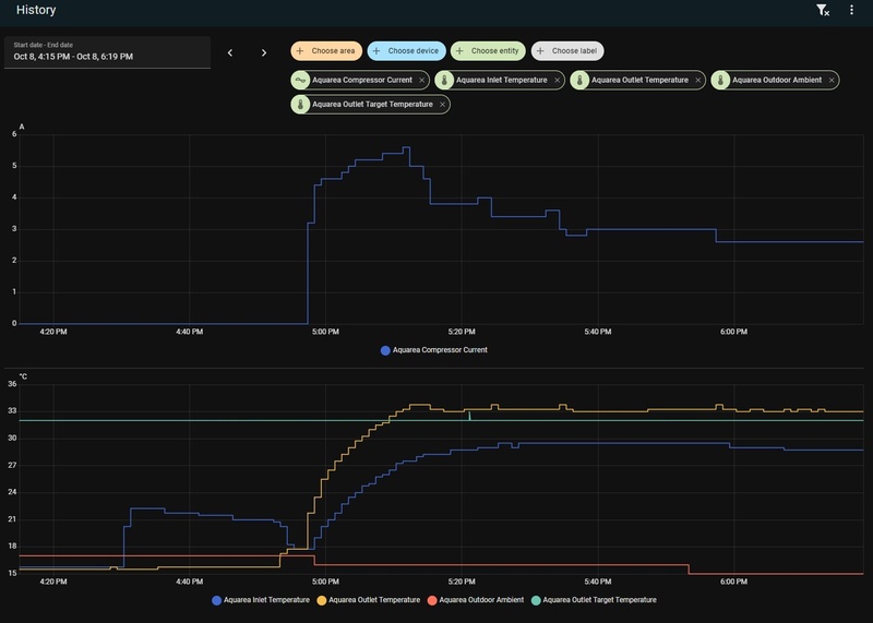

Vorig weekend heb ik eindelijk mijn heishamon geïnstaleerd en de WP voor het eerst weer aangezet. Met dit tussenweer is het zowiezo een beetje puzzelen of ik hem aanzet. Eigenlijk gebruiken we dan vooral de airco om de woonkamer een beetje bij te verwarmen.
Anyway. Nu kan ik op HA het volgende zien. De compressor ging wel heel vaak aan. En die hele korte pieken snap ik ook niet helemaal. Waar komt dat vandaan en hoe voorkom ik het?

@The_Woesh Waarschijnlijk te weinig afgifte.
Stel dat je target Ta 28 graden C is en de actuele waarde is steeds 30, gaat de compressor uit (tot een bepaalde threshold). Dat lijkt hier het geval. Welke stooklijn heb je en/of wat is de gewenste aanvoertemperatuur?

timovd schreef op woensdag 8 oktober 2025 @ 14:56:
Target temp low: 27°C
Hier de heat curve. Ik zou die dus moeten verhogen. Ik had hem zo laag omdat ik bij een buiten temperatuur van rond de 15 eigenlijk bijna geen warmte nodig heb. Ik zal eens naar 32°C gaan. alleen nu wachten dat het weer kouder wordt want met buiten 17°C nog te warm om te proberen.
Afbeeldingslocatie: https://tweakers.net/i/93IWg1rqZK7ZYCbZBomNsZ_k2vM=/800x/filters:strip_icc():strip_exif()/f/image/vO3JOesAf2J6r4swzTwy32X8.jpg?f=fotoalbum_large
nu met target temp, daar zie je het inderdaad duidelijk.
Afbeeldingslocatie: https://tweakers.net/i/WpltC0-2UmIQDVd58oS83g56HUo=/800x/filters:strip_icc():strip_exif()/f/image/Ie85p9Kl0hyftQOEYqGdDwOP.jpg?f=fotoalbum_large
edit: thanks! nu al meer dan een uur stabiel draaien _/-\o_
Afbeeldingslocatie: https://tweakers.net/i/lsRy6HQQ6E3KKzZkGEVS1IifJ8E=/800x/filters:strip_icc():strip_exif()/f/image/jtP5BtnnaunVeGXa5xxNoW0s.jpg?f=fotoalbum_large

Als de aanvoer temp langer dan x seconden 2 graden hoger dan het setpoint lig, slaat ie af.

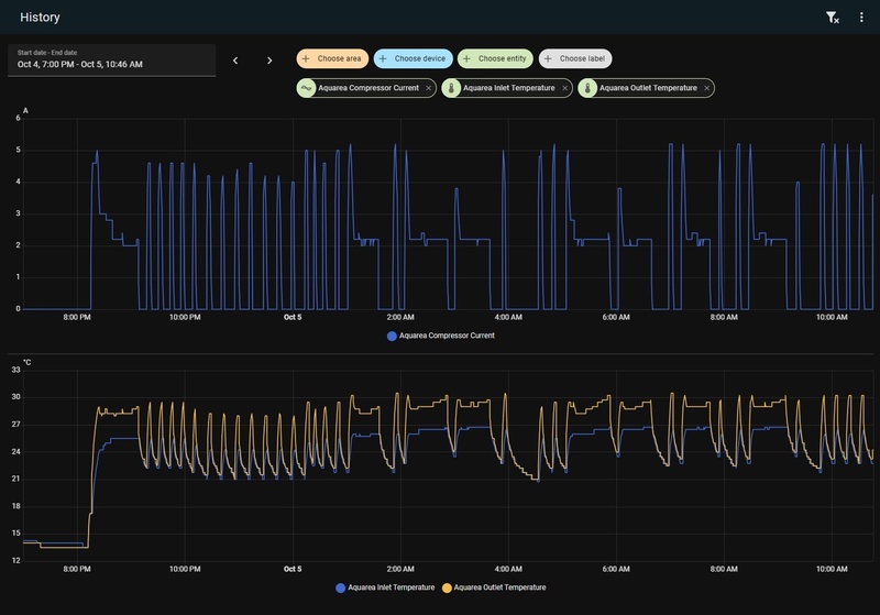

Vanochtend weer aangezet.
Ik zie dat de compressor 2x uitging. Dat gebeurd iedere keer als de target temp omhoog gaat (doordat het buiten warmer wordt). heel normaal, maar het had denk ik voorkomen kunnen worden als hij al eerder op laagste vermogen was gaan draaien. Kan ik dat op één of andere manier forceren?
of kan ik beter iets instellen dat als hij stopt, hij pas na 30min weer aan gaat? Dan is het water wat afgekoeld en voorkom je zo dat hij maar heel kort aan gaat?

  • Nnoitra
The_Woesh schreef op donderdag 9 oktober 2025 @ 11:29:
Je outlet zit al even boven de target, en op het randje van wat mag.
Dan zakt je target 1 graad en daarmee ga je over dat randje en zegt de pana; "ik ga ff pauzeren, to straks!"..
Dat ik precies wat ik heb gedaan en dat werkt prima:

Allereerst mijn excuses als hier eerder over gepost is: ik heb geprobeerd om dit te achterhalen, maar ik kon geen vergelijkbare problemen vinden.
Onze Panasonic warmtepomp vertoont raar gedrag met de back-up heater. Deze lijkt bij een SWW-run na een bepaalde tijd in te schakelen. De tijd sinds de start van de run varieert, maar het lijkt wel consequent te gebeuren bij een aanvoer-temp van 59C. Wat kan hier de reden van zijn? Is dit wellicht een systeembeveiliging?
Afbeeldingslocatie: https://tweakers.net/i/zx2cwUMV2WEoMNbDoJrsM7tbc4Y=/800x/filters:strip_icc():strip_exif()/f/image/PEWJRMp62mREdxRmcDabHzKh.jpg?f=fotoalbum_large

welk type wp?

Japsert95 schreef op donderdag 16 oktober 2025 @ 23:24:
Ik vind de enorme duikeling van de tanktemperatuur bij de start van het verwarmen al vreemd. Wat voor tank heb je en waar zitten de sensor en de aanvoer en retourleiding aangesloten? Het lijkt dat de pana (terecht) denkt dat hij die 52° niet gaat halen zonder hulp van de backup heater. 59° aanvoer is wel ongeveer het maximum voor de meeste pana's.
[ Voor 6% gewijzigd door FransvWoerkom op 17-10-2025 00:39 ]

WH-SDC9398K3E5 + WH-UDZ07KE5. Met een apart buffervat voor sanitair water.
FransvWoerkom schreef op vrijdag 17 oktober 2025 @ 00:35:
De sensor zit halverwege het vat, ter hoogte van de aanvoer van het warm water vanuit de WP. Retourflow gaat er aan de onderzijde weer uit. Ook aan de onderzijde wordt het koude water aangevoerd. De grote dip komt (denk ik) omdat toen ook het bad gevuld werd.
Ik deel je conclusie dat hij ‘denkt het niet te halen’, maar met deze aanvoertemperatuur en nog wat extra tijd zou je wel verwachten dat het vat nog iets verder doorwarmt. Je ziet deze namelijk nog niet asymptotisch afvlakken. Het lijkt vooral dat de pana wat ‘ongeduldig’ is en daarom de back-up heater inschakelt.

  • The_Woesh
  • Laatst online: 11-11 17:03
Ik ben gaan proberen via HA de Heatpump op laagste vermogen aan te sturen. Ik kan alleen oude info vinden aan het begin van dit topic. toen maar met ChatGPT gevraag om een automation te maken (ik ben er zelf heel slecht in)

alias: HP low power modulation (via climate.* shift)
description: Retour+3 / Aanvoer−1 logica, climate.set_temperature-sturing
triggers:
  - seconds: /30
    trigger: time_pattern
conditions: []
actions:
  - choose:
      - conditions:
          - condition: template
            value_template: >
              states('sensor.panasonic_heat_pump_main_compressor_freq')|float(0)
              < 5 }}
        sequence:
          - variables:
              t_return: >-
                states('sensor.panasonic_heat_pump_main_main_inlet_temp')|float(0)
              new_set: "{{ (t_return + 3) | round(1) }}"
              cur_target: >-
                states('sensor.panasonic_heat_pump_main_main_target_temp')|float(0)
              raw_shift: "{{ (new_set - cur_target) | round(1) }}"
              shift: >
                {% if raw_shift > 5 %} 5 {% elif raw_shift < -5 %} -5 {% else %}
                {{ raw_shift }} {% endif %}
          - data:
              entity_id: climate.panasonic_heat_pump_main_z1_temp
              temperature: "{{ shift }}"
            action: climate.set_temperature
      - conditions:
            value_template: >
              >= 5 }}
        sequence:
          - variables:
              t_supply: >-
                states('sensor.panasonic_heat_pump_main_main_outlet_temp')|float(0)
              new_set: "{{ (t_supply - 1) | round(1) }}"
              cur_target: >-
              shift: >
          - data:
mode: single
is dat een beetje hoe het zou moeten? ik pas de stooklijn omhoog en omlaag aan.

Ik zit dit weekend een beetje te kijken naar optimalisatie van mijn WP, ter voorbereiding naar de node red soft start transitie, en ik vroeg me af of iemand mij kan helpen met wat uitleg wat ik hier zie.
Dit zijn screenshots vanuit HA met een heishamon integratie.
Met 9-12 graden buiten heb ik een gemiddelde COP van 3.4, waarbij ik verschillende target temperaturen heb geprobeerd (38-50C)
Deze run begon op 34C en had als target 40C (en loopt nog steeds).
Waardoor zie ik die stapjes, en het interessante is dat wanneer ik het doel naar 50C zet, dat de COP weer omhoog lijkt te gaan totdat de 50C bijna is gehaald.
Alsof deze WP betere efficiency heeft op 2kw en 3kw dan op 1200W?
Misschien mis ik iets anders. Delta T staat hoog (15C) en pump duty op 150.

Dat is wel een hele lage COP voor dit soort buitentemperaturen; een COP van 5 of meer zou zonder problemen haalbaar moeten zijn in een goed ingeregelde installatie.
Waarom staat de deltaT zo enorm hoog en waarom moet het water zo heet zijn nu?

Ik ben nu nog aan het testen, om beter te snappen wat de dynamiek van de WP doet. Delta T lijkt geen effect te hebben boven 5 of 6, behalve dat ie de WP langer in een hogere stand houdt waardoor dit specifieke model mogelijk een hogere COP haalt.
Afgifte is op basis van gietijzeren radiatoren en een oude convector, dus ik kan (nog) niet al te laag gaan.
Ook: hoe hoger de temperatuur hoe minder de gas cv hoeft bij te verwarmen voor warm tap water.

Ik zou eerst een kijken waarom je COP zo laag is. Ik neem aan dat dit de COP uit de interne sensoren is. De WP meet hiervoor de stroom naar de compressor, de flow en de in- en outlettemperaturen. Misschien dat de temperatuursensorcalibratie niet klopt? Of misschien is er ergens in fout in de berekening in HA? Het kan ook dat er een koelmiddelprobleem is als de COP zo laag is.
Ter vergelijk, ik zit met een Ta 31, Tr 28 en Tb 9 nu op een COP van 6 (9J, externe meters, en grotendeels radiatoren).

Dit is allemaal al wel ergens langsgekomen, in dit topic of 1 van de andere Panasonic topics. De output (vermogen) meting van de WP is behoorlijk goed maar het kan inderdaad zo zijn dat de temperatuursensoren niet goed gekalibreerd zijn. Dit is te corrigeren (via de controller) maar dan moet je wel weten wat wel de correcte temperaturen zijn.
Het opgenomen vermogen is minder nauwkeurig en daaraan is ook niet aan te passen.

Ik haal de COP data in HA vanuit het Panasonic device en het zou me verbazen als dat onderliggend niet dezelfde berekening gebruikt. (maar ik ben wel vaker verbaasd...)

O ja, dat was 't, dank! Gewoon zorgen dat ze beide dezelfde temperatuur aangeven zonder dat de compressor loopt!

Volgens mij is de opgave van het geproduceerde vermogen (na kalibratie van de input & output temperatuursensoren) door de WP inderdaad prima. Het opgenomen vermogen is echter niet nauwkeurig en daardoor is dus ook de berekende COP niet heel nauwkeurig.

Zit vaak rond de 200 watt verschil tussen de standaard Panasonic sensor en mijn custom sensor voor 'power production'. En mijn sensor geeft een negatief thermisch vermogen tijdens defrosts. En dat is weer belangrijk voor een accurate COP calculatie.
Opgenomen vermogen ook vrij groot verschil zoals bekend. Resolutie van 200 watt, met de formule compressor amperage * 220V. Dus een vast voltage en verbruik van waterpomp/elektronica/etc wordt niet meegerekend.
