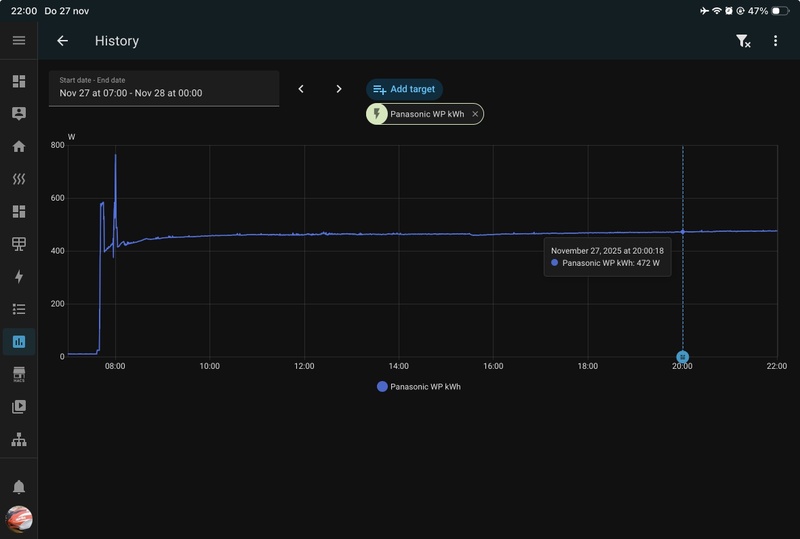

Trent schreef op donderdag 27 november 2025 @ 15:25:

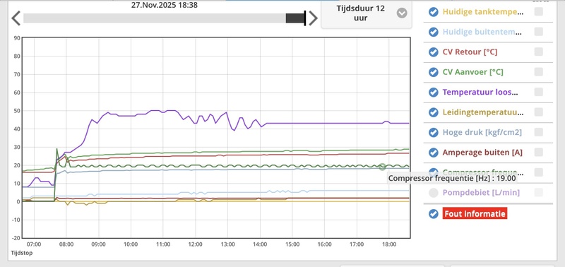

Waar vind je trouwens hoe laag een WC05K3E5 kan terug moduleren vs een WC07K3E5? Ik vind het alvast niet in de spec sheet. Ik zie mijne nu aan 25Hz 200W opnemen en 2kW produceren. Al heb ik hem al naar 1.6kW productie zien zakken
Het is erg afhankelijk van buitentemperatuur en aanvoertemperatuur. Ik heb nog nooit specs gezien en ook jouw gegevens zeggen dus weinig. Behalve die Ta en Tb is natuurlijk ook interessant hoe die 200, 2000 en 1600W zijn gemeten.
  • Trent
  • Laatst online: 29-10 16:45
@FransvWoerkom Ta = 28; Tr = 25 aan 6 graden buitentemp. Compressor zit aan 24 Hz.
Ik lees het af op de grafiek die Pana in de service portal geeft.
De pieken die om 19u begonnen, zijn defrosts.
Afbeeldingslocatie: https://tweakers.net/i/ccZK0Ktadrxl4XCFjRLco8TqFLE=/800x/filters:strip_exif()/f/image/PWwtRseH8MrkmGESTrBwV0K5.png?f=fotoalbum_large
[ Voor 4% gewijzigd door Trent op 27-11-2025 16:27 ]

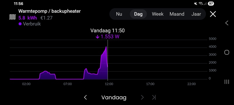

  • SpikeHome
  • Laatst online: 21:40
Mijn k serie (type BI:WH-SDC0309K3E5 BU:WH-UDZ05KE5 ) split van 5kwh heb ik een aparte meter tussen maar op 20hz (waar hij al de hele dag op draait) zie ik het verbruik niet onder de 400w komen TA=28c
Afbeeldingslocatie: https://tweakers.net/i/TqwPkGeiVDQAJZarYmNwd4qGn-Q=/800x/filters:strip_icc():strip_exif()/f/image/XsXz5BoosUBo6yL3sPhfETlG.jpg?f=fotoalbum_large
[ Voor 28% gewijzigd door SpikeHome op 27-11-2025 18:40 ]

  • SpikeHome
Trent schreef op donderdag 27 november 2025 @ 21:00:
@SpikeHome ik denk dat je een punt hebt. Mijn WP zit op fase 3 en de andere zaken hierop staan uit. Ta dus ook 28 graden en ik zie via HA 493W verbruik aangeeft op de fase. Wel een ferme onderschatting moet ik zeggen van Panasonic. Ik moet mss maar eens meetklemmen op de WP automaat hangen
Hier mijn output vandaag dan van de wip energie dus grafiek van hierboven maar dan alleen het verbruik van de Panasonic buiten en binnen unit met pompen.
Komt uit HA en het is een homewizzard enkele fase meter.
https://www.homewizard.com/nl/shop/wi-fi-kwh-meter-1-fase/
Afbeeldingslocatie: https://tweakers.net/i/Eyr9cpbPNBQDu5TnmUC256pvwv0=/800x/filters:strip_icc():strip_exif()/f/image/ZdXTzIc699sMoaSPFQfSYhbm.jpg?f=fotoalbum_large

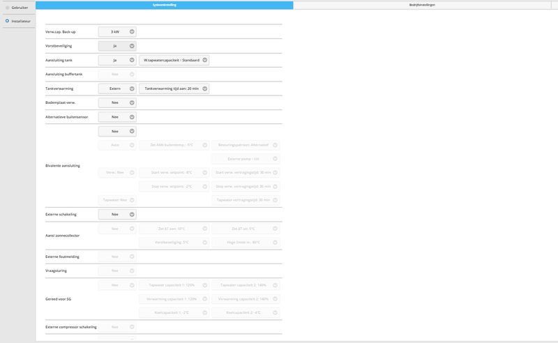

  • tonny147
  • Laatst online: 20:35
de BUH staat bij en extern element staat ingesteld voor legionellarun.
Afbeeldingslocatie: https://tweakers.net/i/exCz21UQgrGI19mYh330IH3zCPA=/800x/filters:strip_exif()/f/image/s4kFJfWhhifykMjkzKeThw1Z.png?f=fotoalbum_large

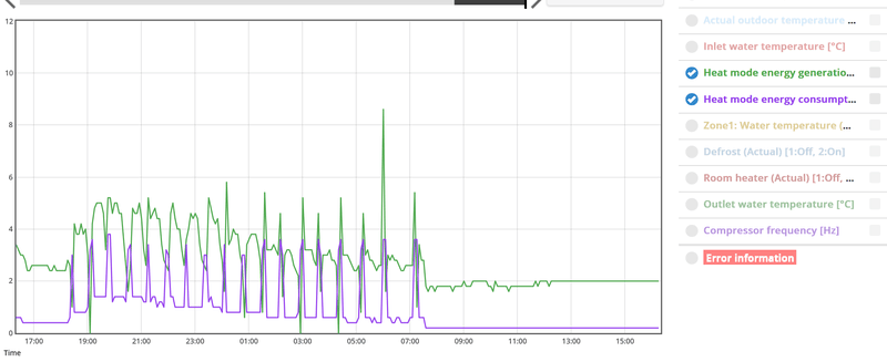

Ik heb gisteren een onverklaarbaar mooie run van 15 uur gehad, maar rond 07:00 is die gestopt. De reden voor de mooie run, maar vooral het afbreken van de run probeer ik te achterhalen. In de temperatuur kan ik vooralsnog geen reden verzinnen. Zowel de temperatuur binnen als buiten is nagenoeg gelijk. Ik draai WAR zonder correctie op temperatuur.
Wie kan mij in de juiste richting duwen?

goedemorgen @ErikVers , vanmorgen een 2e poging gedaan om een sterilisatierun te voltooien in de automaat.
in eerste instantie ging het goed, element werd gelijk bijgeschakeld, rond 11:38 zakt de aanvoer temp naar 54 graden en op dat moment gaat de pomp naar de 20L/min.
de pomp blijft vrolijk rondpompen en het element staat ook nog bij, tanktemperatuur blijft dan stabiel.
ik heb zo veel mogelijk info verzameld.
Afbeeldingslocatie: https://tweakers.net/i/5J73-ROMaxrDw5xgRNKbZ3ByqAk=/800x/filters:strip_exif()/f/image/JBLGiy5aFZ6VaLLM9AwXhSPn.png?f=fotoalbum_large
Afbeeldingslocatie: https://tweakers.net/i/-qLNvxV3w0Z9jv8V-U-M-GCcgqQ=/fit-in/4000x4000/filters:no_upscale():strip_exif()/f/image/FehgepfgNm4rU8EPp5euZ6zu.png?f=user_large
Afbeeldingslocatie: https://tweakers.net/i/wQ5BZUr-VCJkLmAUIZjWDPKCpbI=/800x/filters:strip_exif()/f/image/pnpHCfpycgD5NvoBUh47jUwP.png?f=fotoalbum_large
Afbeeldingslocatie: https://tweakers.net/i/8RDUOtRNuZRVLo2CYy0EoY2ez0E=/800x/filters:strip_exif()/f/image/TI8XiN4wlt4WBBBw2P6uWodv.png?f=fotoalbum_large
Afbeeldingslocatie: https://tweakers.net/i/Ztvn222l9SzJIatCa8aavnrzOVo=/800x/filters:strip_exif()/f/image/F5mZF5xIAFk4eMPUkhDxSJzo.png?f=fotoalbum_largeAfbeeldingslocatie: https://tweakers.net/i/FAF4h--RIyO2yabVHOVeYupQLxI=/x800/filters:strip_icc():strip_exif()/f/image/BE9ii31L2TPlNPPndnNJpNmL.jpg?f=fotoalbum_large
Afbeeldingslocatie: https://tweakers.net/i/cStbQFHtZGSLdfzg5CKk65Aaaf4=/x800/filters:strip_icc():strip_exif()/f/image/w7oHn50PLobevEwTPrimDxWC.jpg?f=fotoalbum_large
Afbeeldingslocatie: https://tweakers.net/i/3AFmAnQEunZCbd0A1jvCEl4gUuw=/800x/filters:strip_icc():strip_exif()/f/image/7StNj2xArk0qCfBU8OmsLLY3.jpg?f=fotoalbum_large
Wh-mdc07j3e5
  • cerebrum
  • Laatst online: 21:33
tonny147 schreef op maandag 8 december 2025 @ 12:16:
[Afbeelding][Afbeelding]
Zit er wellicht op het element in de tank nog een thermostaatknop? Deze zou dan misschien verder rechtsom gedraaid moeten worden.
WP Pana 7J mono | AC Toshiba 3.5+4.6kW | PV 3200WP ZZO | Gasloos Nov23
  • Pejdref
@tonny147 Het lijkt erop dat je tank element niet daadwerkelijk aangaat. Zolang de tanktemp onder de 52 of 53 graden is blijft de warmtepomp meedraaien, daarboven gaat de 3wegklep terug naar je verwarming en kan die tegelijk met je legionellarun draaien (dit kan dus alleen als je een heater element in je tank hebt.)
  • blb4
  • Laatst online: 23:55

  • tonny147
Pejdref schreef op maandag 8 december 2025 @ 13:37:
het element gaat vanaf het starten van de legionellarun aan, ter plekke spanning gemeten.
als de compressor is gestopt blijft de pomp draaien en het element onder spanning staan, zie grafiek energie, hier trekt hij 1552 Watt en dat is het max.
ik heb overigens een PAW-TD20C1E5 inclusief 1,5kw element.
Wh-mdc07j3e5

  • Pejdref
tonny147 schreef op maandag 8 december 2025 @ 14:40:
Hoe/waar meet je die 1500w en voor hoelang meet je die? Je grafiek gaat niet heel ver.
Zoals ook al door anderen genoemd:
Vermoed dat externe spiraal niet actief is. Mijn eerste tip is kijk eens goed op dat element zelf waarop die is ingesteld en of die thermostaat knop juist meer naar links of rechts wel actief wordt. Je hoort vaak wel een klik bij activatie en je kunt met een ampere tang/ meter of slimme stekker ook eventueel checken. Of gewoon ff geduld hebben, kijken of temp verhoogd.
Ps
Kan afhankelijk van kW element wel ff duren. Google maar eens op mocht je daarover twijfelen.
Heat Geek Getraind | WP Pana 5H - Solar 6m2 PVT icm 300liter - PV 8970WP: 27stuks - Home Assistant - Thuisbatterij advies |

  • tonny147
Pejdref schreef op maandag 8 december 2025 @ 15:10:
direct op het element gemeten, en ook zichtbaar via homewizard. de lichtblauwe lijn is fase 2 en hier zit het element op aangesloten. het stoppen heb ik handmatig gedaan omdat de temperatuur niet oploopt omdat de pomp blijft doorpompen met 20L/min. vorige week heb ik een handmatige legionellarun gedaan met alleen het element en dat ging prima.
@ErikVers als ik 1500 Watt meet direct op de aansluitingen van het element, mag ik er dan vanuit gaan dat het element actief is?
als ik de stekker in een normaal stopcontact steek loopt de watertemperatuur vrij snel op.
Afbeeldingslocatie: https://tweakers.net/i/DNLVhGFWGYBB9hxAQvsbG9QJMrU=/800x/filters:strip_icc():strip_exif()/f/image/U3ZeRMbt6OIgXdPJc6fiXgpm.jpg?f=fotoalbum_large
[ Voor 10% gewijzigd door tonny147 op 08-12-2025 15:27 ]

Zie hier een typische legionella run bij mij (vandaag).
Ik heb dezelfde WP en dezelfde tank als jij.
Omschakeling van compressor naar tankheater gaat naadloos en de temperatuur blijft oplopen tot 65 graden.

  • tonny147
cerebrum schreef op maandag 8 december 2025 @ 15:43:
Blijft bij jou de pomp doorlopen?
Wh-mdc07j3e5
  • cerebrum
tonny147 schreef op maandag 8 december 2025 @ 15:57:
Nee, de pomp stopt, tenzij hij voor verwarmingsbedrijf moet doordraaien
  • tonny147
cerebrum schreef op maandag 8 december 2025 @ 16:03:
Hier blijft hij vrolijk doorlopen met 20L/min, dit zorgt er volgens mij voor dat het water weer afkoelt.
Wh-mdc07j3e5

  • Pejdref
tonny147 schreef op maandag 8 december 2025 @ 16:10:
Hoe ziet je systeem eruit? Wat is de systeeminhoud en heb je wellicht een kortsluiting in je retour waardoor je vvw of radiatoren meedoen in de sww run? Of draait er een buffervat mee?
Bij mij draait de pomp soms ook nog even mee maar dat is een paar liter door geïsoleerde leidingen dus daarmee is het verlies beperkt en loopt de temperatuur gewoon op. Boven de 53 graden tanktemperatuur gaat de pomp uit.
Hoelang heb je het door laten lopen voordat je het handmatig uitschakelde?

Beste tweakers
Sinds 2 weken een panasonic 12kw t-cap r290
7 radiatoren zonder naregeling met 50L buffer in de retour. Installateur heeft wel een bypass ingebouwd.
4 radiatoren altijd volledig open
3 radiatoren op stand 3
Ik ben benieuwd naar jullie advies.
Ik heb namelijk last van 2 problemen:
1. Bij opstart gaat de panasonic naar 30.4 ltr/min (vinden mn radiatoren niet leuk met geluid)
Ik heb dit nu opgelost door de max pump duty terug te zetten naar 95. Dan gaat ie max naar 15.6ltr/min.
Kan dit kwaad? Of zijn er andere oplossingen om de pomp lager te zetten icm radiatoren?
2. Bij de temperaturen +8 graden pendeld de pomp behoorlijk.
Hoe is dit tegen te gaan?
Stooklijn +15=30 -5=42
Delta T op 7

Zie mijn aanvullende grafieken ter info.
Alvast bedankt voor jullie reacties.
Mocht verdere info nodig zijn hoor ik het graag

FV33 schreef op maandag 8 december 2025 @ 16:49:
Beste tweakers
Dit is een totale mismatch tussen afgifte-vermogen van je radiatoren en je warmtepomp. Een 12kW TCAP is een BEEST dat warmte in je huis wil rammen. Hoe is de installateur of jijzelf er op gekomen dat dit een goede machine voor je huis zou zijn? ik zie 7 radiatoren, geen idee hoe groot die zijn maar kun je daar wat specs van delen? hoe lang/breed/dik en hoeveel lamellen en platen hebben ze? Ik gok zo maar ff dat je radiatoren maximaal 2 of 3 kW warmte af kunnen geven zeker vanwege je lage stooklijn, zit je dan met je 12 kW straalmotor ... :+ :'(
eerste ding om te doen: kijken of die T-cap terug naar de winkel kan. Is dat niet? dan stooklijn eerst maar eens ff op 40-55C zetten en kijken wat er gebeurt.
[ Voor 3% gewijzigd door Fr33z op 08-12-2025 17:05 ]

  • tonny147
Pejdref schreef op maandag 8 december 2025 @ 16:44:
Beneden vloerverwarming, boven vloerverwarming in de badkamer en radiatoren op de slaapkamers, geen buffervat.
De radiatoren stonden ten tijde van de legionella run dicht.
Ik zal volgende week ook de kranen van de verdelers dichtzetten en een paar temperatuur sensoren ophangen.
Wh-mdc07j3e5
  • BarryH
  • Laatst online: 23:18
Beste tweakers
Stap 1:
HyTools app op je telefoon zetten en het afgifte vermogen berekenen bij verschillende temperaturen
Stap 2: in het tcap boekje het minimum vermogen opzoeken (5000 watt?)
Stap 3:stooklijn instellen
Stap 4 :eigen topic openen. Ben het met eens met voorgaande post

tonny147 schreef op maandag 8 december 2025 @ 15:23:
Dan is mijn vermoeden dat er ergens iets in leiding trace niet goed gaat. Je geeft aan dat in beide situaties het element 1500W verbruikt maar dat in geval van water pomp circulatie het vrijwel niet op of helemaal niet opwarmt. Die circulatie is niet ideaal maar zal normaal geen 1000w-1500w afgifte/verlies genereren…

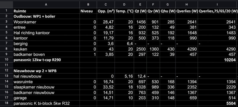

  • FV33
  • Registratie: Januari 2024
  • Laatst online: 14-12-2025
Fr33z schreef op maandag 8 december 2025 @ 17:03:
Radiatoren:
1. Keuken – Groot (T33 50×235)
2. Keuken – Klein (T33 50×100)
3. Kantoor (T33 50x80)
4. Gang Beneden (T33 90×50)
5. Woonkamer – Groot (T22 240×40)
6. Woonkamer – Klein (T20 215×40)
7. Hal Entree (T22 80×40)
Badkamer boven vloerverwarming 2m2
Verlies berekening (heb 2 warmte circuits. Hier gaat het om de oudbouw 12kw)
Afbeeldingslocatie: https://tweakers.net/i/6dpqAwc_liOt1DzN_BzQqo1puA0=/800x/filters:strip_icc():strip_exif()/f/image/VBWpI7oX0AjDaOUEYW5u1E4v.jpg?f=fotoalbum_large
  • Fr33z
  • Laatst online: 21:35
dit gaat nooit werken. Waarom heb je een Tcap 12 kW gekocht?
  • FV33
Fr33z schreef op maandag 8 december 2025 @ 18:56:
R290 + groot huis. (Deels geïsoleerd)
Ivm radiatoren daarom de keuze voor deze.
Installateur gaf aan 12kw ivm warmte verlies.
@Fr33z
Waarom gaat het nooit werken?
En wat zou je anders adviseren?
Een 9 kw gaat mogelijk ook niet laag genoeg.
Bij koudere temperaturen loopt ie beter.
Afbeeldingslocatie: https://tweakers.net/i/i1qwSPglTAiAr2_yAl4AewXaEPA=/x800/filters:strip_icc():strip_exif()/f/image/2UxO04RVS7JeXaVXV3vC8lPA.jpg?f=fotoalbum_large
  • Fr33z
die installateur mag weer naar school want dit kan dus nooit. Doe maar eens de berekening die @BarryH noemde met HyTools over hoeveel afgifte je radiatoren hebben. Je hebt met dit monster van een warmtepomp (wel een mooi monster hoor ;) ) echt een straalmotor in huis gehaald. Minimaal vermogen zal al snel rond de 5.000 W zijn bij zacht weer (dus zoals nu).
het kan niet werken omdat jouw radiatoren in de verste verten niet genoeg warmte in je huis kunnen stoppen. Daarom moet je dat narekenen en kijken wat je van de uitkomsten vindt. Maar ik denk niet dat je tevreden gaat zijn....
  • FV33
Fr33z schreef op maandag 8 december 2025 @ 20:16:
Met 35 graden zit ik idd op 2,5kw totaal vermogen
Met boosters zou ik kunnen optimaliseren naar 3,7
Aj aj aj aj.
Dit weer type hebben we ook vaak in NL. dus om dit te accepteren voor komende 20jr is niet te doen.
Weten jullie welke R290 panasonic lager modulatie behaald?
  • Fr33z
als je woning het nodig heeft (wat mij sterk lijkt gezien de oppervlaktes, ik denk een misrekening van de installateur) dan moet vooral aan je afgifte werken. Maar leg dit eerst eens ff terug bij de persoon die dit heeft bedacht aub want hier is een grote fout gemaakt. Kan gebeuren, mss wist je installateur dit gewoon niet of heeft hij/zij er niet naar gekeken maar het is wel een fout. Dit kan niet werken op deze manier.
je kunt dus overwegen je stooklijn naar 40-55 op te schroeven dan heb je meer afgifte maar ook 50% meer stroomverbruik dus dat is niet echt winnen.
edit: waarom wil je per se een R290 pana? Ik heb net een 7kW J-series uit Duitsland besteld voor ~3200 euro incl verzending. R32 vind ik voor nu prima, zie het over 15 jaar wel weer.

  • Beer070
  • Registratie: Augustus 2021
  • Laatst online: 11-11 10:22
Beste tweakers
Delta T op 7
Verlies berekening (heb 2 warmte circuits, gaat hier om de 12 kw oudbouw)
hier een 16kw TCAP R290, en die haalt met moeite 1kw input als ondergrens. Hiermee produceert ie bij 0-2 graden buitentemperatuur 4.5-4kw output en bij 10 graden buiten 5.5-6kw output. met een 500L vat en kleine vvw + 14 radiatoren hebben wij vandaag 4 stops, maar onder 6 graden kan ie bij ons dag en nacht continu blijven draaien. Onder de 0 graden hebben deze WP's het pas naar hun zin. Al een paar keer 17kw met QM2 gedraaid en dan nog op z'n sloffen. Ideaal voor koukleumen in een matig geïsoleerd huis met overgevoelige buren. Ik ben er super blij mee.
Hmm, een 12 tcap op 115m2 is inderdaad wel wat enthousiast. Weet je het voormalig gasverbruik?
Ter vergelijk: de 9J zit hier op meer dan de dubbele oppervlakte (1970, radiatoren, matige na-isolatie). Die is dan wel wat krap rond het vriespunt. Nu gemiddeld een COP van 6 (13 graden buiten, 30 Ta), met 500W minimum compressorvermogen, is het minimale thermisch vermogen 3 kW. Onder een Tb van 12 draait hij continu. Voor een tcap zal je een beetje op het dubbele vermogen zitten.
Wat je kunt doen is de nieuwbouw er ook bij pakken, of eventueel een groot buffervat. Als je het aantal starts tot 1x per uur kunt beperken is dat al heel wat waard.
Maar zoals @Fr33z als opmerkte, toch beter misschien even terug naar de tekentafel.

Om te beginnen zal je de flow (max pump) wel iets hoger moeten instellen. Nu kan hij met een normale deltaT maar 5000W afgeven en dat is nogal een mismatch met de 12kW. Wellicht dat ergens op 20/25 l/min een acceptabel geluid binnen hebt?
Met defrosts zal dat geluid er waarschijnlijk dan ook zijn dus moet je hier denk ik alsnog mee aan de slag?
Dan het pendelen. Je tcap heeft een minimaal vermogen van 4-5kW. Je zal dus een stooklijn moeten instellen waarbij je afgifte dat minimaal altijd afgeeft. Het zal iig een heel stuk hoger moet dan nu ingesteld.
Gebruik een hytools app van imi dan kun je zien met welke temp je wel op 5kW afgifte komt.
Spoiler;
Met een t cap en stuk 10 radiatoren kan je stooklijn eerder een 40-55 worden ipv je huidige 30-42
[ Voor 5% gewijzigd door ErikVers op 09-12-2025 08:13 ]

Wel erg grote unit maar ik zou beginnen om de primaire volumestroom te scheiden van de secundaire en buffervat vergroten. Dit krijg je anders nooit goed en kan je na vijf jaar warmtepompje opvegen. Gewoon volledige verantwoording bij installateur leggen. Die is dan misschien duizend eurotjes duurder dan DHZ-en maar betaald zich altijd uit!. Twee keer maken is duurder!.

Je bent in ieder geval duidelijk 😉😜
“Nooit werken” weet ik niet; Ik denk wel ooit, maar dan op temp die past bij afgite, wellicht wel 60 graden |:(
Het klopt dat onmogelijk lijkt met deze stooklijn maar met gebruik van de hytools app van imi kan @FV33 toch gewoon op zoek naar de juiste waarde die past bij het minimale vermogen van rond de 5kW? Zie mijn schot voor de boeg in eerdere bericht (ta een graad of 10 omhoog)
Dat gaat natuurlijk wel uit van 7 + 4 + 3 maar als het blijkt enkel 7 te zijn waarvan er 3 wel een naregeling hebben dan mag je wel naar 60+ :-)

@FV33
Ps een buffer helpt probleem enkel maar uit te stellen, zal dit nooit oplossen want je buffer is een geisolleerd vat water en geen extra afgifte.
Afgifte heb je nodig; 5kW minimaal met de t cap.
Dit doe je door extra afgifte toe te voegen en/of door de stooklijn te verhogen.

Afbeeldingslocatie: https://tweakers.net/i/98oPTOsWWsfAT_nCD-9PtkLlTrE=/800x/filters:strip_exif()/f/image/qTTH4b7bA0GjXccBcedpQhLL.png?f=fotoalbum_large

ErikVers schreef op dinsdag 9 december 2025 @ 11:17:
Je bent in iedergeval duidelijk 😉😜
@FV33
Ja je hebt gelijk. Buffers gaan niks doen. Maar ik vind vooral dat @FV33 dit terug moet leggen bij de installateur/knutselaar die dit een goed idee vond.
Je kan met de stooklijn zeker meer afgifte halen en het minimum er wel in krijgen, maar je gaat nooit 12 kW in die woning krijgen met die radiatoren. Dus daar zit een grote mismatch tussen de gekochte WP en de rest. Ook is het voor je stroomverbruik nogal verdrietig om meteen stooklijn naar 40-55C te zetten maar goed, soms kan t niet anders inderdaad.
Dus nooit werken is wat te sterk inderdaad, het kan in theorie wel een beetje hobbelen maar echt lekker wordt het niet.
Mijn aanname is dat iemand het heeft ontworpen op "ketel stooklijn" en een ander de warmtepomp instelt op LTV Als je de warmtepomp afstelt op afgite dan ben je er. Maar inderdaad met een dramatisch rendement.
Vandaar afgifte afgifte afgifte!
