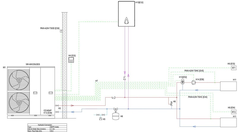

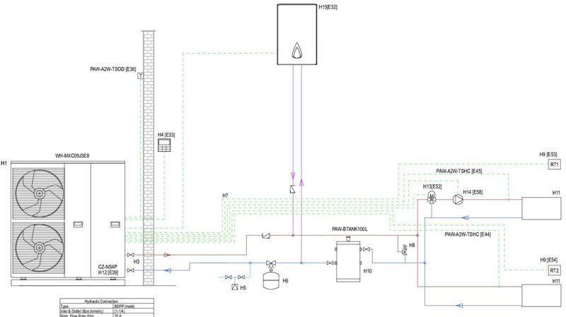

tomton schreef op vrijdag 18 oktober 2024 @ 20:03:
Goed punt:
Het gaat om een woonhuis 1938, in 2003 volledig geïsoleerd. Gasverbruik laatste jaren 1300m3 voor verwarming. Tussen dit woonhuis zit een portaal met wasruimte en een CV ketel (kapot, dus perfect moment voor een warmtepomp!) voor de seniorenwoning (nieuw gebouwd in 2003), die laatstelijk als garage, repetitieruimte en opslag wordt gebruikt.
Zone 1, woonhuis begane grond: 90m3, met 4 groepen VVW = 7500W en 3 radiatoren 5500W
Zone 1, eerste verdieping met 4 slaapkamers en badkamer (bad + douche), 1 groep vvw = 500W en 6 radiatoren 6500W
Zone 1, gang en portaal: 2 radiatoren 2000W. Radiator op de zolder, maar staat altijd dicht.
Zone 2, 3 radiatoren 5000W, 60m2 5000W. 1 gootsteen en een douche, zelden gebruikt. Daar wil ik SWW met een doorstromer (voor de zekerheid 18kW) voor gebruiken.
Totaal zone 1 22.000W en zone 2 10.000W.
CV ketel van 2003 op zolder behouden voor SWW badkamer.
OK,
Meestal gebruiken we "Zone" voor een samenhangend veld verwarmingslichamen aan een warmtepomp die met dezelfde watertemperatuur worden aangestuurd. Ik gebruik verder Huis1938 en Huis2003.
Hoe is de onderlinge relatie tussen de huizen, behalve dat ze een washok delen en dat jij nu in Huis1938 woont en Huis2003 gebruikt als garage, berging, oefenruimte. Heeft Huis2003 eigen aansluitingen op riool, drinkwater, gas en elektra, of is het een bijgebouw waar eventueel zelfstandig gewoond kan worden met gebruikmaking van de netaansluitingen van Huis1938. Lopen er ook warmteleidingen tussen de twee woningen?
Er is sprake van twee cv-ketels. Een goede, ik neem aan die in Huis1938 hangt, en daar in de toekomst het SWW moet verzorgen. En een defecte in Huis2003 die daar vervangen moet worden door een nieuwe SWW voorziening. Heeft de 1300m3 jaarverbruik uitsluitend betrekking op Huis1938 of is daar het historisch verbruik van de nu defecte ketel meegerekend?
Laat de genoemde kilowatts maar buiten beschouwing. Die van de radiatoren hebben betrekking op aanvoertemperaturen van 70 of 90° en zijn vaak zo gekozen om een oud ongeïsoleerd tochtig huis in een paar uurtjes van 12 op 18° te krijgen. Met een warmtepomp zijn ze ook bruikbaar, maar worden dan gebruikt om een fatsoenlijk geïsoleerd huis met een warmtepomp en water van 30-40°, die halve of hele dagen achter elkaar loopt op temperatuur te houden.
De genoemde 18kW doorstroomverwarmer in Huis2003 is gigantische overkill en kan niet. Als je die aansluit aan een normale meterkast, kun je alle verdere gebruikers afschakelen om te voorkomen dat hoofdzekeringen er uit gaan.
Wat ik verder in de situatie mis, is een inschatting van het gebruik van de radiatoren in verhouding tot dat van de vloerverwarming. In beide huizen is op de BG sprake van VVW en Radiatoren. Is de VVW of zijn de radiatoren bijverwarming? Die op de bovenverdieping zijn daar natuurlijk hoofdverwarming. Dit is van belang om in te schatten of VVW en radiatoren op dezelfde watertemperatuur kunnen werken. Dat geeft een aanzienlijke vereenvoudiging.
Eerste keus moet zijn: wordt Huis2003 helemaal zelfstandig qua verwarming of (waarschijnlijk) net als water, gas en licht afhankelijk van Huis1938.
In het eerste geval zou ik in Huis2003 een kleine warmtepomp met een kleine sww tank (100-150L) neerzetten en (eventueel later) in Huis1938 en grotere warmtepomp van zo'n 9kW met een sww tank van 200-300L.
In het tweede geval kun je kiezen voor volledige integratie: Nu een 9 of 12kW warmtepomp met 300L tank in Huis1938 met zodra dat werkt de goede ketel naar Huis2003 en later eventueel warmteleidingen door of onder het washok.
Zeker gezien de isolatie uit 2003 zou ik gaan voor gasloos. En liefst zo simpel mogelijk: geen buffervaten, zo min mogelijk mengverdelers en warmtepompzones.

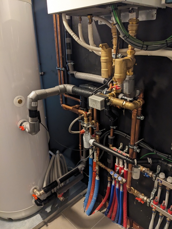

FransvWoerkom schreef op zondag 20 oktober 2024 @ 14:48:
OK,
Ik voeg een plattegrond toe, dat maakt het hopelijk inzichtelijker.
Afbeeldingslocatie: https://tweakers.net/i/6Ll8p0xKWb_65dNa2tmbVVg6kr8=/fit-in/4920x3264/filters:max_bytes(3145728):no_upscale():strip_icc():fill(white):strip_exif()/f/image/eSChzLipqeZKhH0gJ7DKmlnh.jpg?f=user_large
Links van de groene lijn "Huis2003" en rechts "Huis1938".
Ook een foto van de installatie in het washok, met een X door de kapotte CV ketel.
Afbeeldingslocatie: https://tweakers.net/i/_e-3ijAjLQrp6rD8Uwr4yTLcHGE=/800x/filters:strip_icc():strip_exif()/f/image/Bn6p7qAgWWXpjgQZMdLxXKOY.jpg?f=fotoalbum_large
Huis2003 is een bijgebouw waar eventueel zelfstandig gewoond kan worden met gebruikmaking van de netaansluitingen van Huis1938. Er open zoals op de foto warmte leidingen tussen de twee woningen.
Inderdaad is 18kW niet goed voor SWW in Huis2003, maar er ligt 3-fase, dus 13.5kW lijkt een goede doorstromer te kunnen zijn.
De ketel op zolder van Huis1938 wil ik nu uitsluitend voor SWW op de badkamer Huis1938 gebruiken (in de toekomst misschien warmtepompboiler).
Jaarverbruik 1300m3 is voor totale situatie (excl. SWW), maar in Huis2003 wordt nauwelijks gestookt (soms met de CV ketel van Huis1938 en de twee hendels in de wasruimte open gezet).
De VVW is in Huis1938 en Huis2003 hoofdverwarming. De CV ketel heb ik trouwens al jaren op 55 graden max staan.
Welke eenvoudige gasloze oplossing zou ik het beste kunnen kiezen? (zie ook de huidige 2 pompen voor VVW in het washok (de pomp voor Huis2003 VVW is wat lastig te zien op de foto))

Ethirty schreef op zondag 20 oktober 2024 @ 19:41:
Geen idee. Maar voor je een nieuwe aanschaft, zou ik wel goed nadenken over de waarom. Het is niet de meest handige of gebruiksvriendelijke uitbreiding van je warmtepomp. Het enige waar het ding nog enig nut heeft is de datalogging.
Ja, en doordat de logging door de Service Cloud hier meer of minder bekend is, zijn grafieken hier ook makkelijk te delen en te bediscussiëren. We zijn zelfs geneigd aanwijzingen te geven zodat een onervaren Service Cloud gebruiker begrijpelijker en meerzeggende grafieken kan maken. Uiteraard met als doel problemen zo snel mogelijk op te lossen of een installatie zo snel mogelijk te optimaliseren en optimaal en begrijpelijk te houden voor toekomstige gebruikers van die installatie en voor hulpvaardige lieden hier.
Ik heb nog geen algemeen aanvaarde bedienings- en logging interface gezien, gebaseerd op de Heishamon en Home Automations. Discussies ontaarden hier vaak in misverstanden over hoe variabelen en parameters genoemd worden, over welke temperaturen nu precies hoe gemeten worden en hoe metingen over tijd gemiddeld worden. Om maar te zwijgen over de verschillende versies van de gebruikte software.
  • FransvWoerkom
  • Registratie: Maart 2018
  • Laatst online: 00:21
tomton schreef op zondag 20 oktober 2024 @ 16:56:
Het lijkt niet moeilijk om niet alleen de twee leidingen voor CV-water voor de radiatoren met elkaar te verbinden, maar ook de warme kanten van de twee oranje vvw verdelers en de sww leidingen van beide gebouwen. Dan vervallen een circulatiepomp, een defecte cv-ketel en de kennelijk gevoelde noodzaak voor een doorstroomverwarmer voor sww in Huis2003. Eventueel kan dan in plaats van die verwarmer een kleine hot-fill boiler zorgen voor niet te lange wachttijden voor sww.
De simpelste oplossing voor zo'n installatie is de Simple 2-zone solution van Panasonic waar @Thorsd het over had. Een beschrijving vind je in een post van Thorsd van 12 mei vorig jaar:
"Er zijn meerdere oplossingen, ter inspiratie:
Hier een beschrijving van de simple 2-zone setup die Frans zelf beschrijft:
FransvWoerkom in "Panasonic Warmtepomp 101: Installatie en Optimalisatie"
Zelf heb ik een ruimtenaregeling met Evohome TRVs, bypass en seriebuffer. Bijna gelijk zoals hier beschreven: blb4 in "Panasonic WH-MDC07J3E5 warmtepomp installatie" Ik ben er tevreden over.
Als je een thermostaat met aan-uit klep gebruikt, moet je wel voldoende flow overhouden als deze dicht is. Ook kan dan je circuit misschien veel afkoelen. Hang er ook vanaf of deze zone vvw of radiatoren is.
Dan heb je naast een Pana monobloc van 9-12kW een uitbreidingskaart en een mengklep met 3-punts motor nodig. Dan krijgen in principe alle radiatoren in de twee huizen water aangevoerd uit de wp van middelhoge temperatuur, zeg 35° en alle vloerverwarmingslussen een door de mengklep ingestelde lage temperatuur water van zeg 24°. Dat zijn dan de twee primaire zones die door de pana onafhankelijk geregeld worden. Regeling kan dan op basis van buitentemperatuur e/of thermostaat en kalendergestuurd. Verfijning in regeling kan op Huis- of verdeler- of vloerlus- of radiator- niveau met de hand of met commerciële naregeling.
Gasloos ben je pas als je het sww laat opwarmen door de pana. Het lijkt me dat je een tank van minimaal 300L nodig hebt, maar dat hangt van gebruik af. Opwarmen van de tank kost je een fractie van de 13,5 of 18kW die je in gedachte had. Het opwarmen van mijn 300L tank kost 3kW elektrisch en dat een uur per dag. Voordeel van een tank boven een doorstromer is dat afzonderlijke tappunten minder last van elkaar hebben.
Ik zou kiezen voor de 9 of 12kW pana omdat deze op 3-fase worden aangesloten. De 3-fase meterkast wordt hier niet zwaar door belast (bij normaal gebruik hooguit 5kW van de 18), wat ruimte geeft voor een inductiefornuis en kookplaat. Zelfs een laadpunt voor EV blijft mogelijk.
Ik denk dat de grootste uitdaging de watertemperatuur is. Die moet zo laag mogelijk zijn, voor een redelijke efficiëntie is 55 (te) hoog. Bij een combinatie van radiatoren (als hoofdverwarming!) en VVW op 1 WP, stook je op radiatortemperatuur en dan kan je naar beneden mengen voor de VVW. Dat kan bv met een verdeler met pomp, of zone op de Pana die een regelklep stuurt. Uiteraard wil je de radiatortemperatuur zo laag mogelijk, met Ta ~40 bij Tb 0 zit je aardig goed. Als je de ketel op 40 kunt zetten, kan je het testen.
Voor de ruimte/zone-naregeling heb je meerdere opties zoals ook hierboven genoemd (zones met de Pana; naregeling met zonekleppen; evohome; netatmo; etc - al dan niet met buffervat in serie of parallel afhankelijk van het systeem).
Het "makkelijkst" is een parallelbuffer en een naregeling naar keuze. Dit is ook hoe veel installateurs het plaatsen.

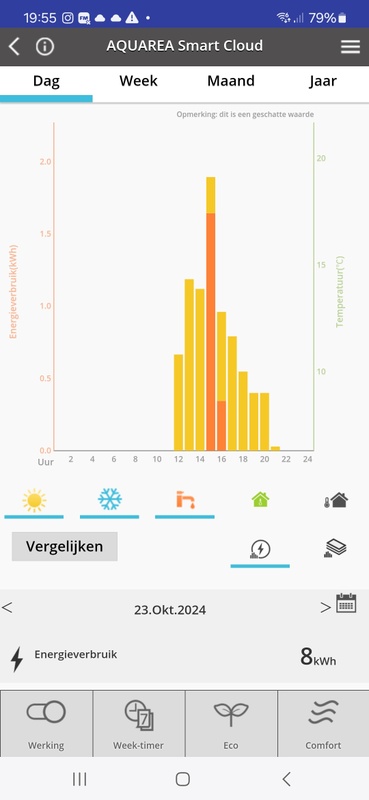

Ik gebruik sinds kort het Node Red dashboard van hier maar ik weet nog niet of ik daar heel veel extra aan heb.
Ik zou het prima vinden om in de periodes dat het kan overdag wat meer vermogen de vloer in te sturen obv zonnestroom zodat ik in de nacht niet hoef te draaien. Gevolg dat je misschien wat te warm heb in huis begin van de avond maar dat kan ik wel accepteren als ik op die manier mijn zelfconsumptie omhoog kan halen.

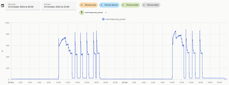

Beekforel schreef op dinsdag 22 oktober 2024 @ 11:50:
Misschien kan ik dan beter kijken of ik mijn huidige (simpele) automation in HA wat kan uitbreiden.
Ja, ik zit daar ook aan te denken, alleen ik vroeg me af wat de mogelijke besparing zou zijn:
Het hangt natuurlijk veel af van je PV opbrengst en WP gebruik, maar voor hier: Vorig seizoen (nov. tm feb.) hebben de panelen hier 650 kWh opgebracht, waarvan 550 eigen gebruik. Dus daar valt maar max 100 extra te behalen, dat is niet zoveel op op 3300 voor WP totaal in die periode maar alles helpt.
Blijft over het tussen seizoen (okt, mrt, apr), daarin heeft de WP totaal 1100 kWh gebruikt. Schatting 30% direct via PV, zou je dat naar 70% kunnen krijgen, dan pak je 440 kWh. Om het precies te krijgen zou ik exact moeten bepalen hoeveel de WP nu in die maanden op directe PV draait. Op zich heb ik die gegevens wel...
Maar op het eerste gezicht lijkt het dus inderdaad wel de moeite te zijn.
Aanvulling: Met een query per uur op WP gebruik en PV opwek, kom ik per maand in okt, maart, en april tussen de 27% en 30% verbruik dat de WP direct op PV draait. Dit is zonder al te veel optimalisatie, gewoon constante binnentemperatuur en dagelijkse SWW run rond het middaguur.

FransvWoerkom schreef op maandag 21 oktober 2024 @ 14:07:
Er ligt geen SWW leiding tussen Huis2003 en Huis1938, helaas, anders was een SWW vat van 300l inderdaad de beste optie geweest, maar dan had zich ook een plaatsgebrek probleem voor gedaan. Kleine (hotfill) boiler is misschien toech handiger dan een doorstroom verwarmer.
Ik heb toegang tot Panasonic design; het zou zo'n oplossing worden:
Afbeeldingslocatie: https://tweakers.net/i/3G5TNFHo8Bisq6KNSpHbvSQAuic=/800x/filters:strip_icc():strip_exif()/f/image/0gsha8Gwcr4HWt3bT7kOlYbI.jpg?f=fotoalbum_large
  • tomton
  • Registratie: Januari 2024
  • Laatst online: 14-09 11:29
Thorsd schreef op maandag 21 oktober 2024 @ 16:12:
Het tool lijkt geen parallel, maar een serie buffer toe te passen. Deze misschien maar weglaten?
Afbeeldingslocatie: https://tweakers.net/i/BuW-qo6bCrYca03ftGBcQv-QXnw=/800x/filters:strip_icc():strip_exif()/f/image/ybB6soHCKTCT1bJjrjvg5LkR.jpg?f=fotoalbum_large
Wat de winst zal zijn is inderdaad lastig. Ik heb over een heel jaar 25% direct zelf gebruikt van mijn bijna 10 MWh opwek, ik zou dat wel hoger willen hebben. Heb helaas niet genoeg gebruikscijfers van de warmtepomp.

Na maanden wachten en klussen eindelijk de pana aangesloten en werkend. Na het grote Eureka moment (het water wordt warm) nu toch wel het besef dat we erg nog niet zijn en ik moet het instellen nog doen.
Ik heb een heishamon gekocht, die is nog niet geïnstalleerd. Ga ik nog doen maar ik wilde eerst kijken of de Pana het gewoon doet zoals die moet doen. Even kat uit te boom kijken dus, wellicht heb ik nog garantie nodig. Monteur komt over 2 weken nog eens langs om een airco te fixen en dan doen we dat denk ik samen.
Situatie is nu dus dat ik een 7KW J serie heb, +/- 60m2 vloerverwarming en 6 gewone radiatoren. De pana moet de basis minimum warmte afgeven. De airco (die nu toevallige kapot is) is dan meer voor het comfort. Kortom gezin komt niet aan de pana.
Ik wil hem op minimum vermogen laten draaien. Het is even puzzelen met de controller omdat ik maar erg weinig functies heb. Ik heb de stooklijn maar op -5 gezet en ik zie dat het water schommelt tussen de 25 en 33 graden, ik had het constanter verwacht. Ook snap ik het symbool naast het zonnetje nog niet helemaal. misschien iemand wat snelle tips? De manual van panasonic in erg uitgebreid maar ik mis een beetje de basis dingen.

Vraagje.. het verbruik (geschat) in de App probeer ik zo af en toe te volgen. Ook of de warmtepomp (verwarming vv) aan gaat en wat hij verbruikt.
Nu stond de app (comfort cloud) op UTC+01 en kwam ik er achter dat Nederland in UTC +02 zit tijdens de zomertijd.
Maar klopt het dat de app in de toekomst kijkt? Ik zie om 19:45 een verbruik al om 21:00 staan. :?
Afbeeldingslocatie: https://tweakers.net/i/GnHENc9Ple0UYtV1Xs6o7CKFDJw=/x800/filters:strip_icc():strip_exif()/f/image/zEZanR1YmJQCFaEf74ZR9rDK.jpg?f=fotoalbum_large
  • Ethirty
  • Laatst online: 21:05
Ethirty
Who...me?
Ik laat hem gewoon op UTC+1 staan en je warmtepomp zelf kent geen tijdzones of synchronisatie. Dus als je een afwijking van niet-hele uren ziet, zou ik die klok eerst checken.

The_Woesh schreef op woensdag 23 oktober 2024 @ 19:45:
Tja ik zou zeggen spit die paar honderd pagina’s lekker door, dommer wordt je er niet van! 😜
Dat symbooltje staat al voorin de manual en betekend dat “in bedrijf” is op die modus. Dan loopt iig de waterpomp en komt de compressor er ook bij als aan de juiste parameters voldoet. Zie voor die parameters verderop in dat mooie boek bij heat modus.
Je water temperaturen; wat heb je ingesteld bij inst instellingen verwarmen voor je stooklijn?
Heat Geek Getraind | WP Pana 5H - Solar 6m2 PVT icm 300liter - PV 8970WP: 27stuks - Home Assistant - Thuisbatterij advies |

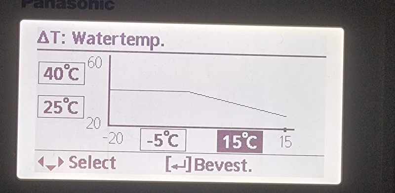

@ErikKo : bedankt, symbolen gevonden en ook gelijk de manual voor de controller. Staat inderdaad voorin. Ik wad gelijk naar "operations & control" gegaan. En zag daar heel nuttig info maar nergens hoe het in te stellen.
@nokiaan958GB en @ErikVers : ik heb nog niks ingesteld voor de stooklijn. Dus staat op default. Ik begrijp het wel vanuit de opening post en andere dingen die ik gelezen had, maar omdat ik nog niet begreep waar ik het kon instellen was ik eerst dat aan het zoeken. Ik zie nu dat de stooklijn 'compensation curve' is. Ik ga maar eens kijken hoe dat nu staat.

Volgens mij gaat de default stooklijn tot ver over de 50 graden. Niet alleen erg onzuinig, maar ook enorm oncomfortabel voor je voetjes. Ik zou snel even in het installateurs menu duiken en de compensation curve bekijken. Desnoods post je hier wat er staat voor wat gerichter advies.
Je zal die curve de komende maanden nog wel een paar keer bij willen stellen op basis van je persoonlijke ervaringen in huis. Pas als het echt koud wordt kan je het systeem pas goed testen.
  • The_Woesh
  • Laatst online: 20:01
@Ethirty : klopt, ik heb het net gevonden. 55 graden!
Ik heb snel dit ingesteld, en op stille modus gezet voor de nacht. Morgen maar verder kijken.

  • ErikVers
  • Registratie: April 2020
  • Laatst online: 23:53
ErikVers
e-Duurzaam
The_Woesh schreef op woensdag 23 oktober 2024 @ 22:18:
Iedereen bedankt, een paar tips helpt al snel als alles nieuw is en je met 200 pagina aan handleiding zit.
Mooi dat gelukt is, wellicht is 40 nog wat hoog dit is natuurlijk afhankelijk in welke verhouding je genoemde combi tussen vvw en radiatoren is. Je stooklijn is nu vrij stijl en dat zorgt ervoor dat als het wat kouder wordt hij ook fors gaat optoeren. Een vlakker lijn is rustiger, maar moet natuurlijk wel haalbaar zijn, en daar kom je achter door te testen.
Zet hem bijvoorbeeld eens op 26 en 35 dan staat hij al een stuk vlakker.

Vanochtend was het 19,5 in huis. Ik heb advies opgevolgd en de stooklijn op 35-26 gezet.
Verder valt het mij op dat ik redelijk wat stroming geluid hoor. Vooral bij de verdeler vloerverwarming.
Ik zag dat de pomp op moduleren stond maar niet helemaal duidelijk of je de max stroom snelheid iets naar beneden kan zetten.
Ook ingesteld dat bij 18 buiten hij uit gaat. Stond default op 25?!

The_Woesh schreef op donderdag 24 oktober 2024 @ 09:11:
Heb je een foto van de vvw verdeler?

  • tijmeng
  • Laatst online: 20-10 11:18
tijmeng
Panasonic 7J
Vanochtend voor de 2e keer wat kouder in huis. Gisteravond was de woonkamer 20,5 graad. over de nacht helemaal afgekoeld naar 19 graden.
Afbeeldingslocatie: https://tweakers.net/i/_OrBzR-hChGTinQXlDkHsT3mENQ=/800x/filters:strip_icc():strip_exif()/f/image/8ca6jn6PS4pgqYInq6AnApT9.jpg?f=fotoalbum_large
Ik draai WAR met een 7J. Het korte piekje van gisteravond om 1945 kan ik niet plaatsen, maar zorgt er voor dat voor een lange tijd de warmtepomp dus niet aanschiet, pas om 3 uur gaat hij ene lange run maken (tot uur of 8 ). Doordat de machine zo lang uit staat koelt het toch wel af in huis. Andere vergelijkbare nachten maakt de 7J met tussenpauzes runs van 2 uur per stuk. Dat piekje om 1945 lijkt roet in het eten te gooien met de aansturing.
Iemand ervaring hiermee? Wat is dat piekje? En hoe kan ik dit voorkomen (en wel WAR blijven draaien)?
Ik heb het al 2x eerder meegemaakt en ook een keer kunnen afvangen. Als ik dan bv de warmtepomp even kort uit en aanzet op de controller, gaat deze meteen een run maken.

tijmeng schreef op donderdag 24 oktober 2024 @ 10:56:
Je kunt even rondom deze post lezen, daar is iemand met hetzelfde gedrag: Pejdref in "Panasonic monoblock warmtepompen topic deel 3"
Het piekje is het resultaat van een matige regeling van de Panasonic in sommige situaties. De Panasonic start met te veel vermogen waardoor de temperatuur zo snel oploopt dat die weer uitschakelt.
Dat krijg je er alleen uit door slim na te regelen met bijvoorbeeld de Heishamon. Je kunt de kans wel verkleinen door met instellingen te spelen maar daar heb ik geen ervaring mee. WAR+thermostaat regeling is ook nog een optie (en dan de stooklijn in het pendelgebied wat hoger zetten).

ErikKo schreef op donderdag 24 oktober 2024 @ 09:21:
Het is nog de oude verdeler met pomp. Ik wilde hem vervangen zonder pomp, monteur gaf aan kijk het even aan, kan ik altijd nog later doen. Ik heb nu geen foto maar het is zo'n ding:

The_Woesh schreef op donderdag 24 oktober 2024 @ 12:09:
Een warmtepomp werkt met een hoge flow (debiet) en lage temperatuur water. Dit ten opzichte van een CV ketel die werkt met een lage flow en hoge temperatuur water.
Bovenop je vvw verdeler zit een thermostaatkraan en voetventiel met hele kleine doorlaat. Als je daar met hoge druk veel water doorheen perst gaat dat suizen.
Ik had ook last van veel gesuis, en heb mijn verdeler omgebouwd naar een pomploze verdeler zonder thermostaatkraan / voetventiel. Nu kan ik niet eens meer horen of hij aan staat of niet.
Ik meen dat de war logica na een paar uur een herberekening maakt. Resultaat kan zijn dat dan even de compressor aan- of uitgaat. Het lijkt me trouwens zonde dat de compressor in de loop van de avond stopt en dan tegen het eind van de nacht aan gaat als het buiten het koudst is. Dat kun je misschien vermijden door de wp tot 24 uur door te laten lopen en met de timer van 24 tot 8 uur uit te zetten. Dan loopt ook de circulatiepomp niet en sleept ook geen warmte naar buiten.
Het dalen van de temperatuur in je kamer is sterk afhankelijk van de warmtecapaciteit van vloer, plafond en muren en de isolatie daarvan. Bij mij scheelt het enorm als ik bij zonsondergang de aluminium lamellen voor de zwarte gaten laat zakken.
Ja, dat is een misfire/valse start. Dit komt waarschijnlijk doordat de regeling de flow van de waterpomp soms niet snel genoeg omhoog zet. Wat er dan gebeurt is dat de temperatuur 2x 3 graden moet zakken voordat de WP weer aan gaat.
Zoals al gezegd, kan het helpen de stooklijn wat omhoog te doen. Ik zie het dan ook nog wel gebeuren, maar dan is de 2x 3 graden wat minder laag en gaat de WP sneller aan. Als ik de waterpomp op max flow ipv dT zet, gebeurt het helemaal niet meer (maar dat is ook niet ideaal).

ik heb ongeveer dezelfde hoeveelheid vloerverwarming, in het voor en najaar draait de 7j op vaste watertemperatuur van 33 graden, icm een externe thermostaat.
zodra de buitentemperatuur onder de 7 graden komt schakel ik over na WAR. dit voorkomt het pendelen bij mij
hij maakt nu runs van 2 uur of langer, zodra het buiten kouder is worden de runs aanzienlijk langer.

Knopsje schreef op donderdag 24 oktober 2024 @ 21:49:
De eerste winter sinds de installatie van mijn 5J dus druk bezig met afstellen. Het circuit van de bovenverdiepingen met radiatoren is nog niet af, dus hij draait voorlopig alleen op ongeveer 50m2 vloerverwarming van de benedenverdieping, en een kleine groep vloerverwarming van de badkamer. Merk de afgelopen 2 dagen dat hij met deze buitentemperaturen pendelt:
Log van de Service Cloud ziet er als volgt uit:
Ik draai WAR met de controller als thermostaat. Stooklijn is 27/35 bij 15/-10. Is het gewoon een kwestie van de stooklijn nog wat omlaag of interpreteer ik de data verkeerd?
Ik vind het wel op zich wel meevallen, het zijn maar 5 starts per dag. Als het er 5 per uur zijn, zou ik er wel wat aan doen. Als het buiten kouder wordt, worden de runs vanzelf langer. Er is altijd een punt dat er wat aan- en uitgeschakeld wordt.
Als je de stooklijn naar beneden brengt, heb je kans op meer starts (zie ook Thorsd in "Panasonic Warmtepomp 101: Installatie en Optimalisatie #2"), maar je kunt gewoon experimenteren wat wel en niet goed werkt voor je installatie. Aan het eind van het seizoen heb je vast een goede stooklijn.
Je ziet aan de target Ta dat de PI logic de stooklijn al omlaag zet. De kamertemperatuur blijft keurig 21° en de target Ta gaat na 18:00 uur nog verder omlaag terwijl de buitentemperatuur zakt. Ziet er keurig uit. Ik zou pas aan de WAR gaan schuiven als de buitentemperatuur stabiel lager is dan nu. Hopelijk pas over een maand ofzo :)
P.S. Als je in plaats van de "RC1... " de "Zone1: Actual (water outlet/room/pool) temperature [°C]" in je grafiek zet, zie je de door de controller gemeten en door de thermostaat geregelde kamertemperatuur in 0,5° resolutie. De Rc1... is de temperatuuraanwijzing op het display. Die is op hele graden naar beneden afgerond.

tonny147 schreef op vrijdag 25 oktober 2024 @ 08:13:
Als je direct een relatief hoge aanvoertemp vraagt, krijg je dan niet dat de wp snel op wil stoken en hoog piekt om vervolgens al snel de doeltemp te halen en weer uit te gaan?
Ik begin bij 25 graden watertemp bij 15 graden met een j9. Heb 80 m2 vloer. Toch weinig last van gependel en merk dat wp snel terugmoduleert naar minimum vermogen.

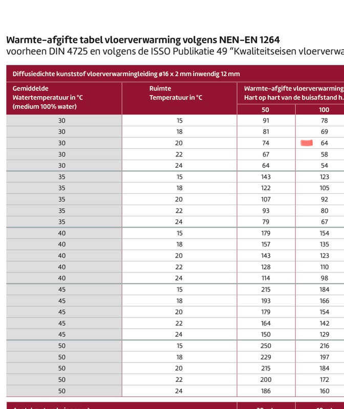

Sjouke Jacobsen schreef op vrijdag 25 oktober 2024 @ 18:16:
Omdat je 80m2 hebt kan dat prima. Ik kan met soortgelijke m2 (90) een 3500w afgeven 26ta.
Dan blijf je ruim uit de buurt van t minimale vermogen.
Met kleinere afgifte m2 ontkom je soms niet aan t verhogen van je target; dat vergrootte je afgifte capaciteit. Hij piekt maar kort en heeft normaal genoeg tijd om dan terug te toeren. Als hij maar een realistische target mag maken die past bij minimale afgifte capaciteit.
Je afgifte capaciteit is vrij eenvoudig terug te zien op een tabel van afgifte vvw rekening houdend met welke water temp (is dus je gemiddelde water temp en dat is ta+tr/2) je draait per m2.
Of accepteren dat hij in deze lauwe dagen dit gedrag vertoond.
https://www.albrand.nl/up...Warmteafgifte_16x2_LR.pdf[Afbeelding]
Net als de meeste tabellen, formules en nomogrammen is deze tabel bedoeld voor capaciteitsberekeningen. Niet om te bepalen wat er in een specifiek geval gebeurt. Dan moet je rekening houden met vloerbedekking en meubilair, oppervlaktetemperatuur van wanden en plafond, zoninstraling, Als ik naar de aanvangstemperatuur van 30° van de tabel kijk, gaat het hier duidelijk niet over voor- of najaar. In deze tijd van het jaar kom ik ook niet verder dan 25° net als Sjouke en het minimum vermogen van 4kW op 110m2 van mijn 12H haal ik alleen 's ochtends als de wp uit heeft gestaan en de vloertemperatuur is gezakt tot 21°.
In deze tijd van het jaar is het echt pendelen of nachtverlaging.

FransvWoerkom schreef op zaterdag 26 oktober 2024 @ 12:22:
Uiteraard, gelukkig geeft deze tabel wel een indicatie wat je afgifte op welke temperatuur kan. Je dekvloer en afwerking ed hebben helaas inderdaad een remmende werking.
Wellicht overbodige opmerking; de tabel heeft het over de gemiddelde water temperatuur en niet over een aanvangstemperatuur. 30 in de tabel is dus een 32-28 (ta-tr) globaal.
En je weet wel wat ik kies; nachtverlaging (lees uitschakeling tussen 00:00/10:00) al zou mijn 5H het uren vol kunnen houden ook met +20 die warmtevraag is er natuurlijk helemaal niet. Pendelen zul je daar niet zijn met een 1500W minimaal thermisch vermogen.

bbbrumbrum schreef op dinsdag 15 oktober 2024 @ 14:40:
Je wilt dit indirect gestookte boilervat als buffervat en close-in boiler gebruiken?
Nog even een vraag over de indirect gestookte boiler; ik heb namelijk plaats gemaakt voor een horizontale boiler en kan er eentje plaatsen van zo'n 50cm doorsnede. Een inhoud van 80 liter is meer dan voldoende voor een 1-persoons huishouden met douche, dus dat zou moeten gaan.
De vraag is: aan welke eisen moet de boiler voldoen, om geïntegreerd te worden met het Panasonic J of L-serie systeem?
Afbeeldingslocatie: https://tweakers.net/i/hMT0-FTOM0uOjZ1hiHuYXsEsw_8=/fit-in/4920x3264/filters:max_bytes(3145728):no_upscale():strip_icc():strip_exif()/f/image/7kAWf0w6tRv2oBNKVVAY0s3C.jpg?f=user_large
Voorbeeld:
https://www.boilergarant....rect-gestookt-1-wisselaar
  • bbbrumbrum
tomton schreef op maandag 28 oktober 2024 @ 14:52:
Voorbeeld:
Dat is een e-boiler.
Je spiraal moet groot genoeg zijn om het vermogen van de WP over te dragen.
Dat lijkt in dit geval dus een dubbele no-go.
Over welk vermogen WP hebben we het?
Voorbeeld:
Ik meen dat een horizontale boiler rmaar ongeveer de helft vd capaciteit heeft van een staande ivm gelaagdheid van water.
Maar er is vast iemand slimmers die dat goed kan uitleggen :D
Voorbeeld:
Het zal een pana moeite kosten om met deze kleine stookspiraal (0,8m2 oppervlak) de boiler op 52° te krijgen. Maar uiteindelijk zal het wel lukken. Je moet alleen niet denken dat je er dan ook 80L van 52° uit krijgt. Tijdens het douchen stroomt onderin vers leidingwater van 12°. Daardoor zal al snel het uitstromende douchewater onder de 40° duiken. Ik denk dat @Ethirty dat bedoelt. Een verticale boiler is wat dat betreft beter. Panasonic levert ook warmtepompen met in het binnendeel ingebouwde boilers.
Ik begrijp dat je nog steeds probeert Huis2003 (de kangoeroewoning) van sww te voorzien. Een half-doorstroomboiler met elektrisch stookelement van 2kW en een inhoud van 30L lijkt me dan simpeler. En spaart ook een warmtepomp en doortrekken van warmwaterleiding uit huis1938 uit. Bijvoorbeeld:
https://www.groenehoedduurzaam.nl/30l-weseneco.html
