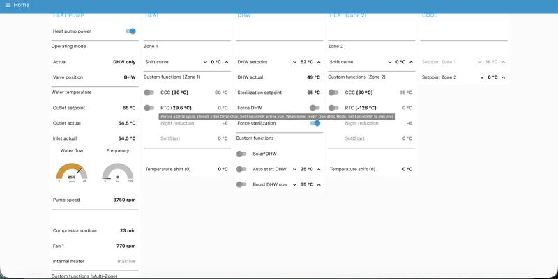

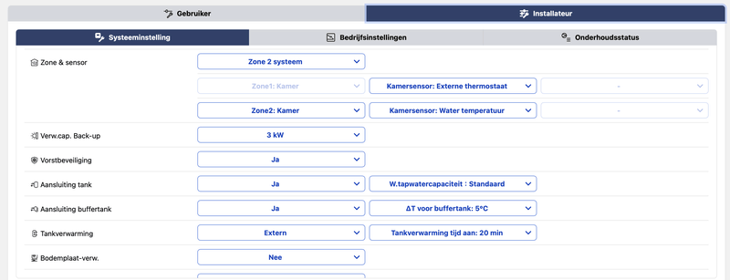

Hiliick schreef op donderdag 13 augustus 2026 @ 14:19:

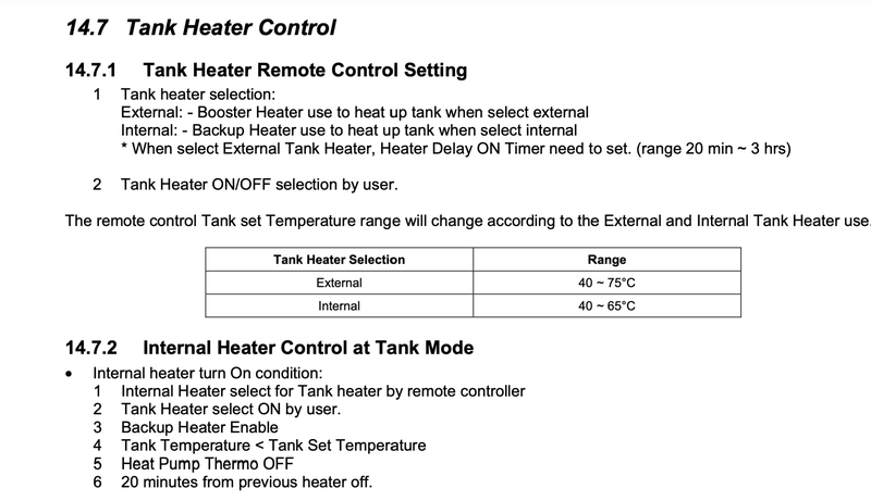

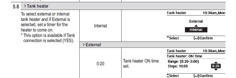

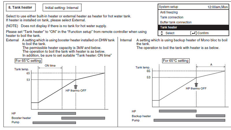

Het enigste wat ik bij jou anders zie staan dan bij mij is bij de optie Tank verwarming "intern" staat, ik heb hem op "extern" staan dan komt er nog een optie bij "heater on:" deze heb ik op 20 min.
Heb hem nu op extern staan op 20 minuten, gebeurd echter niets, na 23 minuten stopt de warmtepomp ermee, pomp blijft draaien maar backup heater komt niet in. na een aantal minuten komt gaat de warmtepomp weer draaien.
Moet echt op internal staan zoals ik hier lees, weet je zeker dat je geen externe verwarming in de SWW tank hebt?
Afbeeldingslocatie: https://tweakers.net/i/BE3vHXplpsSb0GhUG3ssVSU2of0=/800x/filters:strip_exif()/f/image/K041LOSE83Zh3E4vzwX3NU7F.png?f=fotoalbum_large

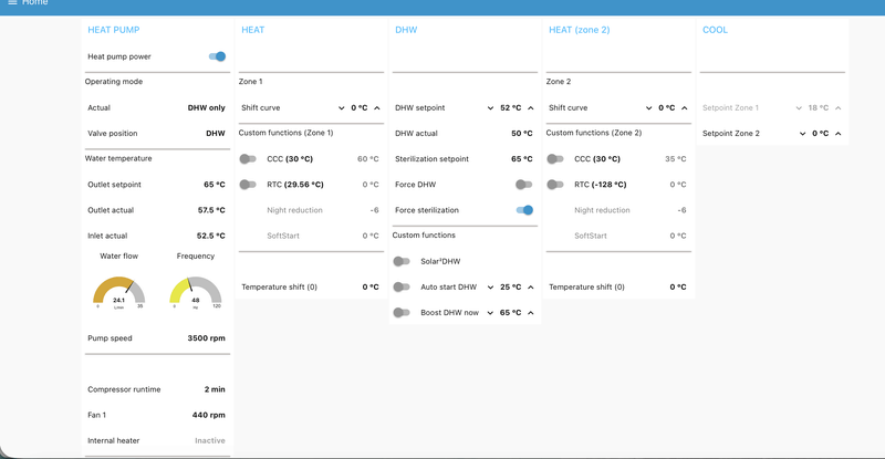

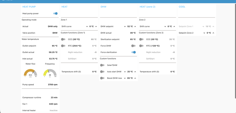

Heb het voor de zekerheid wel getest met external setting:Afbeeldingslocatie: https://tweakers.net/i/0R5wkZRdt3ygp76w6bFSVZte68g=/800x/filters:strip_exif()/f/image/uZ9ieGsbmBk4QSP1DeZjyjfD.png?f=fotoalbum_largeAfbeeldingslocatie: https://tweakers.net/i/HgRZuFQskPIgiZKef8UmaLoPhPw=/800x/filters:strip_exif()/f/image/PseuGRSerT6184KRt7bq5jPL.png?f=fotoalbum_large na 23 minuten stopt de compressor maar blijft de pomp draaien:
Afbeeldingslocatie: https://tweakers.net/i/ciUMeVgOjp2EDSMZdGoASKmtAkY=/800x/filters:strip_exif()/f/image/fSwK9ENMwOjfgFQpxO5X8VVT.png?f=fotoalbum_large
Na de bovenstaande pauze gaat hij weer verder:
Afbeeldingslocatie: https://tweakers.net/i/Cpb3hC_6jP_0qHpf9LKE4cDHUvQ=/800x/filters:strip_exif()/f/image/JQnj38THfKuWyH1l8poTNMSG.png?f=fotoalbum_large Hieronder de logging
Afbeeldingslocatie: https://tweakers.net/i/q5JyWzDB5tGhh6UfQ7xACWjELIw=/800x/filters:strip_exif()/f/image/cdx1qrS3qkJiRTk3rpvLzXoe.png?f=fotoalbum_large

Excuus, ik heb uw eerste bericht verkeerd gelezen, je wil met de BUH die in de WP zit de SWW naar een hogere temperaturen brengen i.p.v. met de heater die in de SWW zit. De setting die ik voorstelde is idd voor de heater in de SWW zelf.
Het enigste wat ik zelf merkte tijdens installatie is dat de controler soms de settings in de service cloud tegen spreekt. Goed om te kijken wat je daar hebt ingesteld vs. de service cloud.

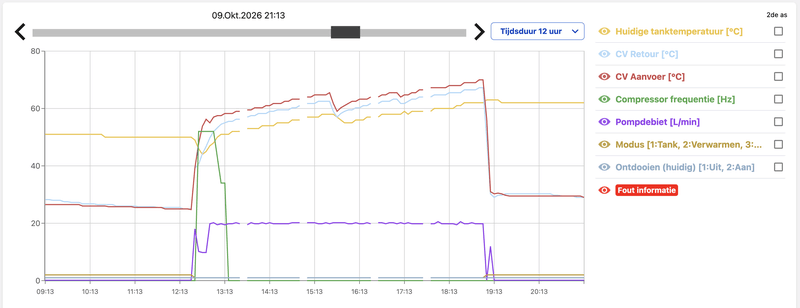

Gelukt hieronder per minuut, hij blijft aan het pendelen met zeer korte runs. maar hij gaat niet verder met de backup verwarming om richting die 65 graden te verwarmen

Gedaan, hij haalt de 53 graden niet helemaal, echter gaat de aanvoer wel richting de 59 graden. Gisterenavond met sterilisatie ingeschakeld twee keer F12, hierna heb ik hem uitgeschakeld.

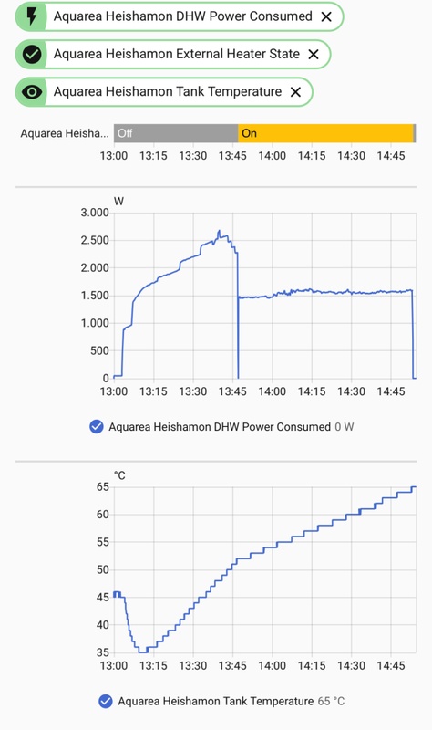

is die 53°C tank temperatuur zeker een voorwaarde? Bij mijn all-in-one schakelt BUH in bij 60°C aanvoertemperatuur en dan is de tank temperatuur al 55°C. Om werking BUH te zien moet ik "backup heater 3 status" toevoegen. Je ziet dan status veranderen van 0 naar 1 gelijk met uitschakelen van compressor en bereiken van 60°C aanvoertemperatuur. Ik doe wel legionella-run door met HASS tank-temperatuur naar 65°C te brengen en niet via het panasonic legionella programma.
Afbeeldingslocatie: https://tweakers.net/i/3NHClBCyPZNMeWz6hAnbhFaKRjw=/800x/filters:strip_icc():strip_exif()/f/image/kL5DlWBCS0QHbUYEyBqBaSQL.jpg?f=fotoalbum_large

Update:
Had het eigelijk al opgegeven maar de desinfectie werd vanochtend aangevraagd door het programma op de controller (agenda) ipv de aanvraag in de cloud. Nu bleek het wel te werken, de backup heater heet in de grafiek trouwens kamerverwarming wat natuurlijk erg verwarrend is.
Afbeeldingslocatie: https://tweakers.net/i/FZbZ_6sIhprSI8EOaKKvYnKCBEs=/800x/filters:strip_exif()/f/image/f6rsxykrZ4BkwHwY1qBkJhLt.png?f=fotoalbum_large

FransvWoerkom schreef op vrijdag 21 augustus 2026 @ 10:44:
Wat me bij het eerste plaatje niet duidelijk is, is de gebeurtenis om 21:10. Pompdebiet, compressordruk en temperaturen veranderen plotseling zonder dat duidelijk is waarom of waardoor.
Ik zie schommelingen in de pompsnelheid bij elke SWW-run.
Mijn M12 pompt eerst op maximale duty drie minuten water door de spiraal van de boiler, zodat het water in de leidingen de temperatuur van het vat overneemt.
Met start van de compressor gaat de pomp naar de laagste stand.
Na ca. 5 minuten (ik gok als de gewenste dT bereikt is), gaat de pomp weer op volle bak.
Hieronder mijn SWW-run van 13 augustus:
Afbeeldingslocatie: https://tweakers.net/i/aXHTHCyFMJDz6hDeOx4w6_PpC8Y=/232x232/filters:strip_exif()/f/image/AVBT0t5xOwD9Nv7rHNXDAOtf.png?f=fotoalbum_tileAfbeeldingslocatie: https://tweakers.net/i/hvyfFRIXhuRglWKAIxLruD-8xFc=/232x232/filters:strip_exif()/f/image/J4mJew1l0CMPF0IbAEqa7CaQ.png?f=fotoalbum_tileAfbeeldingslocatie: https://tweakers.net/i/k9OV4jRSbdJO2jiv1zu4yUBjgnk=/232x232/filters:strip_exif()/f/image/TqvjE9KtGdx6kKe9DcwA5J7v.png?f=fotoalbum_tile
Noot: mijn M12 staat in de zomer continu op QM3 om de buren wat minder te storen (en ik de COP in de zomer niet interessant vind én hiermee de compressor kan beperken).
Ondanks de QM3 gaat de M12 op het einde van twee naar een fan over. Ik zie dat gedrag bij buitentemperaturen vanaf ca. 27 graden en een outlet van ca. 60 graden. Dit maakt een beste bak herrie trouwens...

  • Laatst online: 16:35
mar-10 schreef op vrijdag 21 augustus 2026 @ 11:27:
Het verheugt me dat ook bij de M-serie wordt gestreefd naar een dT van 5° bij tankverwarming. Hoe lang het duurt voor hij die 5° bereikt, zal afhangen van de afstand tussen wp en sww tank, de geometrie van de tank en spiraal en de hoeveelheid koud leidingwater in de tank bij de start.
Dat de fans niet even hard draaien, was me al eerder opgevallen. Dat de onderste (fan 2) er eerder mee ophoudt, merkte ik een paar weken geleden toen ik de wp als terrasverkoeler gebruikte. Het zal wel te maken hebben met hoe het koelmiddel door de verdamper stroomt.

FransvWoerkom schreef op vrijdag 21 augustus 2026 @ 14:35:
dT van 5 graden zie ik als ik de M12 in QM heb staan. Zonder QM draait ie met een dT van 8 tot 10 graden. Run van 8 augustus met doeltemperatuur 65 graden.
Afbeeldingslocatie: https://tweakers.net/i/Oz7avNrPounzHZ4EsFSbtYFHu7c=/232x232/filters:strip_exif()/f/image/WCCAjrVtnYMtA0cMbleGzfG2.png?f=fotoalbum_tileAfbeeldingslocatie: https://tweakers.net/i/mWT8BXAr8tkcevE1ojihQmKiQQc=/232x232/filters:strip_exif()/f/image/NKFaFromdsQlnEnUJgt38Tkt.png?f=fotoalbum_tileAfbeeldingslocatie: https://tweakers.net/i/jDU-ShD1xJQrKHdaQ0IM4tpn9EI=/232x232/filters:strip_exif()/f/image/CuSlrnqqIsawmOARxVffGrfm.png?f=fotoalbum_tile

  • cerebrum
  • Laatst online: 18:45
blb4 schreef op maandag 24 augustus 2026 @ 22:31:
Dat hij een tijd stopt met DHW is waarschijnlijk een instelling van een timer, er zijn timers die bepalen hoe lang maximaal een DHW run mag zijn en daarna wordt dan weer naar Heat geschakeld om dat later weer met DHW door te gaan.
De Tank heat up time (maximum) staat op 180 minuten. Daar zat hij nog lang niet aan.
Het moment dat de tank heater uitgaat is wel min of meer 45 minuten nadat de sterilisatie begint volgens de controller. Maar dat is een waarde die ik verder niet terugvindt in de instellingen.
Tijdlijn:
13:00 gaat de modus op Heat+DHW, DHW run start
13:05 start sterilsatie
13:39 compressor uit (52 graden bereikt) en heater aan
13:49 heater uit
16:16 heater aan
17:13 heater uit (run klaar, 65 graden bereikt)
Ik schakel de modus vanuit Home Assistant. Die blijft op Heat+DHW zolang er vermogen wordt opgenomen voor het verwarmen van de tank, of als "Force Serilization" aan is.
Afbeeldingslocatie: https://tweakers.net/i/LB2pdHJsHtr16cnZp0KDW0ZjGEo=/800x/filters:strip_exif()/f/image/dQvCpSu1QB5J372umHuFgCPl.png?f=fotoalbum_large
Ik heb hem nu de voeding helemaal uit- en aangezet, dus ik zie volgende week hoe het dan gaat.
Zoals ik zei lijkt dat vaak een oplossing voor vreemd gedrag bij legionalla runs.

Er is natuurlijk nog die instelling waarover de meningen hier verdeeld zijn: de On time van de heater, of de time for the heater to come on:
Afbeeldingslocatie: https://tweakers.net/i/hjYtV7uKrLlEcf92-m6B9y5DdiE=/800x/filters:strip_exif()/f/image/BewWy7f3EEKwMZCPqUgUBU2G.png?f=fotoalbum_large

Bij mij staat hij ook op 60m. Mijn 12H heeft dat automatisch doorlopen bij 53° met externe heater tot 65° nooit onder de knie gekregen. Ik zorg ervoor dat zondags eind van de ochtend een gewone dhw run loopt van <42 naar 52° en begin van de middag de heater in de tank het verder verwarmt naar 65°.
Zo’n reboot lijkt toch inderdaad te helpen. Inmiddels is de run voltooid, precies zoals je zou verwachten. Het proces gaat naadloos van compressor over op het element, terwijl de ingestelde 60 minuten nog niet verstreken zijn.
Handmatig met de sterilisatie instellingen rommelen beïnvloedt de logica, zo lijkt het.
Afbeeldingslocatie: https://tweakers.net/i/UfymM4gibkE-i_p-tKSfPWwcvpk=/x800/filters:strip_icc():strip_exif()/f/image/lRX4VSL9OVrY5bQ6IbGqI209.jpg?f=fotoalbum_large

  • ercolano
  • Laatst online: 12:36
FransvWoerkom schreef op zondag 30 augustus 2026 @ 19:54:
Zie ook bijgaand plaatje uit de service maual (J serie blz79). Daarop lijkt het een blokkeertijd te zijn voordat het element aan mag. Kan ik overigens nog steeds de tijdlijn van @cerebrum niet verklaren.
Afbeeldingslocatie: https://tweakers.net/i/NxFU_BHOr0EBObuXjASC4lR6FpI=/800x/filters:strip_exif()/f/image/YkNlf1xu2FkGG7iddp16QJvF.png?f=fotoalbum_large
In de zomer of wanneer de uitgangspositie van de dhw tank warm is, zal de on-time korter moeten zijn aangezien de warmtepomp eerder afslaat dan in de winter of bij een koudere tank. Tenminste, als je het element zo min mogelijk wilt gebruiken.
Dat is ook de reden dat ik zelf voor het rechter plaatje ben gegaan. Wat extra warmte verlies tussen WP en Tank en stroom voor de pomp, maar een element dat er pas inkomt als de WP stopt. Kan je zelf met HA het externe element nog bijschakelen ..
(edit en 3Kw a 4.5Kw ipv 1.5 Kw is onder bepaalde dynamische prijzen ook interessanter.)

ercolano schreef op vrijdag 4 september 2026 @ 09:28:
Deze instellingen gelden volgens mij alleen voor een normale DHW run. Bij een Set temperatuur van 50°C, delta van -8K en een On time van 60 minuten, hoeft het externe element alleen bij te springen als binnen 60 minuten de 42 graden niet is gehaald. Dat kan eigenlijk alleen gebeuren als de tank al afgekoeld was en er bv. een defrost plaatsvindt tijdens DHW bereiding. Met 7kWh aan thermische energie kun je 200l water ca. 30 graden opwarmen.
Bij een legionella run komt normaal het element erbij als de compressor niet verder kan. Dat kan al na 30 minuten zijn (zie screenshots in mijn vorige bericht).
Maar die logica gaat bij mij dus niet meer op als ik handmatig iets met legionalla runs / instellingen heb gedaan.
Voeding van de WP uit en aan fixt dat weer.

  • hemertje
  • Registratie: Juli 2015
  • Laatst online: 17:11
willen jullie eens meedenken met het volgende?
enig idee waarom de sterilisatierun bij mijn 7H met een 7kW interne backup heater na ruim 6 uur nog steeds bezig was?
Zie de Aquarea grafiek van afgelopen vrijdag
Afbeeldingslocatie: https://tweakers.net/i/fEdSSOmHWYmU3DaZRMw-o30aXDU=/800x/filters:strip_exif()/f/image/LYqT6N6EOw2ZvIk1U1MMPMPd.png?f=fotoalbum_large
uit de HA-historie van 9 oktober:
De run liep van 12:31:08 tot 19:02:51, ruim 6,5 uur.
Savonds is die tijd duur dus zelf handmatig maar beëindigd.
Hij was zelf nog niet klaar: de tank stond toen op 62–63 °C en 65 °C is niet gehaald.
Wat ik zie: de compressor loopt vanaf 13:00 af (48 Hz om 13:00, 40 Hz om 13:04, daarna 0 rond 13:10).
De interne heater gaat om 13:18:00 aan. Daarna stijgt de tank ongeveer 1 °C per 20 minuten (52 °C om 13:19, 58 °C om 15:21).
Instellingen: Sterilization_Temp 65, Sterilization_Max_Time 5, DHW_Target_Temp 52.
Twee vragen:
Wat betekent 5 bij Sterilization_Max_Time (houdtijd op 65 °C, of maximale looptijd)?
Waarom stopt de compressor rond 13:10 tijdens een sterilisatie, en is het normaal dat de interne heater daarna de hele run overneemt? Is er een tank- of aanvoergrens waarbij hij uitvalt?
Gasloos 2019 + WP Panasonic H-serie 7kW + 300 liter boilervat + PV 12.415Wp + Home Assistant + Hyundai Ioniq 6 First Edition + Zaptec laadpaal

hemertje schreef op woensdag 14 oktober 2026 @ 22:54:
Twee vragen:
Een 7H zal op de compressor niet echt boven de 57 graden komen, dus ca 52 graden SWW.
En om 1545 is er SWW getapt waardoor je weer opnieuw moest beginnen
En gaat dit niet met het element in de boiler? (van 1.5kW oid?)
Twee vragen:
max time is de duur van de sterilization maximaal waarna de wp weer ruimteverwarming gaat doen of de maximale totaalduur van de sterilization, indien niet gelukt, volgende week beter
[ Voor 3% gewijzigd door BarryH op 14-10-2026 23:35 ]
  • hemertje
BarryH schreef op woensdag 14 oktober 2026 @ 23:20:
dank voor je snelle reactie
ik heb geen element in het buffervat, alleen 3kW in de binnenunit
alternatief is dus legionella op 56GrC zetten?
[ Voor 6% gewijzigd door hemertje op 14-10-2026 23:59 ]

BarryH schreef op woensdag 14 oktober 2026 @ 23:34:
ja dat dacht ik ook, vandaar dat ik het vreemd vind dat de run na 6 uur nog steeds draaide
Twee vragen:
De ster.max time is de tijd in minuten dat hij op 65° moet blijven.
De compressor stopt als de tanktemperatuur 53° is. Dan neemt de bu heater het over. Zie de SM of dat bijgeleverde vouwblad van een meter.
Er zitten vier onderbrekingen in de log. Toevallig precies als de BU-heater aan staat. Controleer eens of er niet ergens een slecht kontakt zit tussen groepenkast en PS2.
Ik zie een dT van ongeveer 2,5°. Met 20L/min flow lijkt er iets van 3,5kW te worden overgedragen. Dat lijkt dus te kloppen met een BU heater van 3kW. Maar ik vraag me af waar dat dan op overgedragen wordt. Ik doe de ster. run met een 4,5kW (3x1,5) heater in mijn 300L tank. Van 53 naar 65° kost 50 minuten. Met 3kW zou dus 75 minuten moeten duren. Dus wat is hij nog meer aan het verwarmen? Doet de driewegkraan het goed? Zit de sensor goed? Is er niet iemand ondertussen het bad aan het vullen, is het overstortventiel bij de tank lek? Is het systeem incl. de tankspiraal goed ontlucht?
P.S. Ik heb nog even (nouja...) je eerdere posts doorzocht en zie dat je een Nexus hygiëneboiler zou hebben. Een vat met twee spiralen en daarnaast 300L verwarmingswater. Ik heb geen idee hoe je dat hebt aangesloten en als je de tapwaterspiraal gebruikt voor tapwater, heb je geen legionellabestrijding nodig en heb je in het vat met cv-water geen last van bacteriegroei. Dus waar hebben we het eigenlijk over?
[ Voor 9% gewijzigd door FransvWoerkom op 15-10-2026 13:46 ]

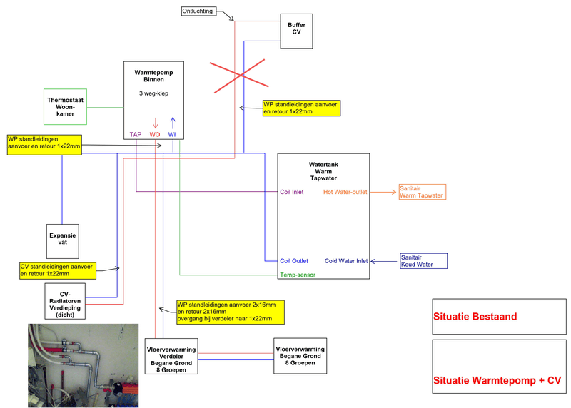

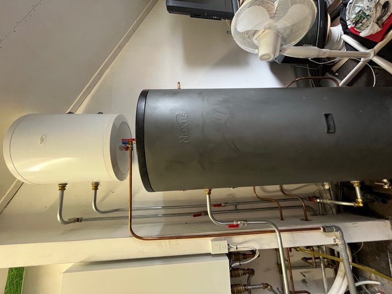

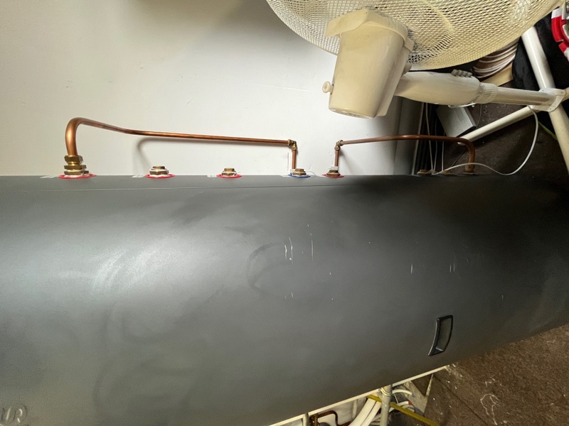

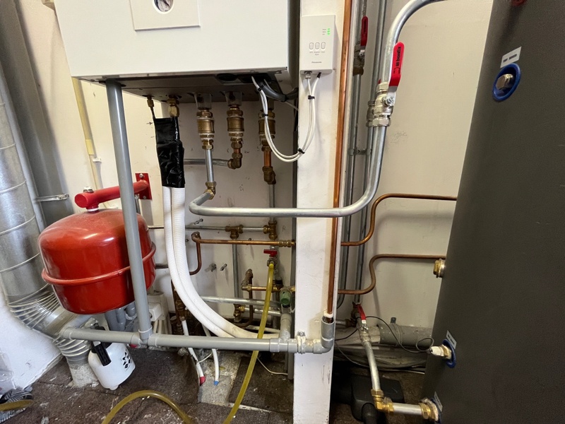

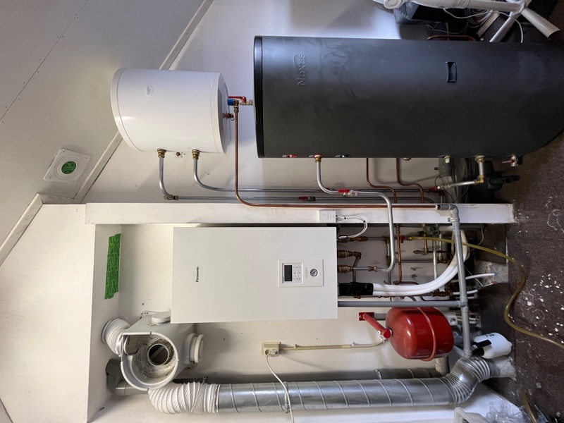

de situatie
naar mijn idee is destijds in 2019 het buffervat door de installateur verkeerd aangesloten
in plaats van serie met de vloerverwarming en het warmwater buffervat parallel op de warmtepomp?
vandaar dat ik de afsluiters van het buffervat dicht heb gezet
er ligt ~600m leiding in de vloer verdeeld over 8 groepen
Afbeeldingslocatie: https://tweakers.net/i/s7Gj2yv4xEWY67zQSgWNNyqXEvU=/800x/filters:strip_exif()/f/image/uO4yFebbG9eBaxZiVkyYjUt5.png?f=fotoalbum_large
situatie in 2022, inmiddels is de WTW vervangen :P
Afbeeldingslocatie: https://tweakers.net/i/QuOYIVMdbwMyZ6D-R5F5G22MhnI=/800x/filters:strip_icc():strip_exif()/f/image/L1FXFJqb1evv8DPf4AnKBiZ7.jpg?f=fotoalbum_large
Afbeeldingslocatie: https://tweakers.net/i/XqYryB7kENFWOq7H3QdmbjKaozI=/800x/filters:strip_icc():strip_exif()/f/image/W7TjWGvzZAyX4LlXg6XfihyJ.jpg?f=fotoalbum_large
Afbeeldingslocatie: https://tweakers.net/i/cT-401kjIm_sVwYTXtyg0q73ub0=/800x/filters:strip_icc():strip_exif()/f/image/OKUikPRRWezMRgtTlBRjnUYo.jpg?f=fotoalbum_large
Afbeeldingslocatie: https://tweakers.net/i/pyk2olzdF1ohKFfjIl7UnC4Lt1s=/800x/filters:strip_icc():strip_exif()/f/image/dXwY6SGigOXI1ZFnwlYVfEyI.jpg?f=fotoalbum_large
de temperatuursensor zit inmiddels bovenin ipv onderin

de situatie
is 16mm om 16 groepen vloerverwarming aan te sturen niet veelste dun? als je 2 l/m door al je groepen wilt gooien moet je op een stroomsnelheid van ~5 m/s uitkomen. dat ga je wel horen..

djoenez schreef op vrijdag 16 oktober 2026 @ 21:44:
Hoi djoenez,
met onze aanbouw in 2010 hadden we een cv-ketel met hogere temperaturen
met de plaatsing van de warmtepomp in 2019 met lagere temperaturen heeft de installateur ervoor gekozen een tweede parallel circuit van dezelfde 16mm vloerleidingen als aanvoer voor de vloerverdeler aan te leggen, aanvoer is 2x 16mm en retour is ook 2x16mm
met de huidige kennis van nu had ik de oude ledingen laten verwijderen en 25-32mm laten aanleggen

Bij de legionellarun moet de mode op sww staan.
Instellingen van de legionellarun staan onder het installateursmenu > bedrijf > tank.

Hallo,
Nadat de eerste sterilisatie run erg lang duurde mbv de Interne BUH heb ik vandaag de DHW run laten starten mbv de externe tank heater. Tankverwarming blijft echter op UIT staan. Aan het stroomverbruik zie ik ook dat het 1,5kw element niet aangaat. Ik heb de Tankverwarming setting op Extern staan en de vertraging op 20 min. Bij Gebruikersinstelling staat Tankverwarming ook op Aan. De gevraagde SWW temperatuur is 50 graden. Iemand idee waar ik moet zoeken?
Resultaat in service Cloud na 1,5u verwarmen op compressor:
Tankverwarming Uit
[ Voor 4% gewijzigd door hpmkruit op 26-10-2026 13:46 ]

hfa
Hier hebben we nu 2 jaar een 5kw J-serie Panasonic warmtepomp draaien. Dit i.c.m. LTV. Aanvoer is hier 28mm CV buis.
--> Nu komt er vloerverwarming beneden (70m2). De verdeler staat op zo'n 7 meter vanaf de warmtepomp. Leiding loopt 2 meter verticaal om vanaf daar door een 120mm Ubbink dakdoorvoer naar buiten te gaan (naar het bijkeukendak waar de WP op staat).
Vraag: aansluiten met 26mm of 32mm Uponor? Zelf neig ik naar 32mm, maar aannemer geeft aan dat 26mm ook prima kan.
Benieuwd naar jullie advies. Bij voorbaat dank!
  • BarryH
  • Laatst online: 19:35
hfa schreef op maandag 26 oktober 2026 @ 15:52:
Allebei gelijk
  • mar-10
  • Laatst online: 20:08
Past de 32 mm (inclusief isolatie??) makkelijk door je dakdoorvoer?
Met 25 mm heb je wat meer drukverlies op de koppelingen (die is maar ca 15 mm)
