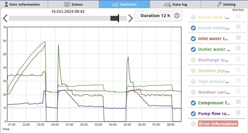

Hi, ik gebruik nu een tijdje de NodeRed implementatie voor de HeishaMon maar nu viel mij vandaag iets op in het dashboard.
De warmtepomp draait namelijk terwijl ik dit niet verwacht en nu zag ik ook dat de temperatuur niet is wat ik dacht.
In de screenshot is te zien dat de watertemperatuur berekend is op 26 graden, terwijl volgens WAR deze 20.4 zou moeten zijn. Heb ik dit verkeerd begrepen?
Afbeeldingslocatie: https://tweakers.net/i/UXnL8vowMtwvKztA1S6a81tPEsc=/800x/filters:strip_exif()/f/image/WLyDcg0qEM3knAmk7aklUOyC.png?f=fotoalbum_large

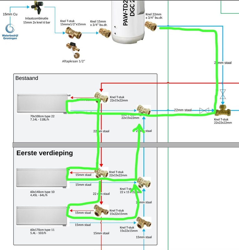

blb4 schreef op zondag 25 februari 2024 @ 13:21:
Dit is wat er gebeurd in mijn installatie:
De aanvoer gaat via aparte leiding via driwegklep naar de boiler (donkerroze pijl). so far so good.
Je zou verwachten (dat deed ik ook) dat de retourstroom dan gewoon volledig via de kortste weg (dus de retour standleiding, blauwe pijl) naar de WP terug zou gaan, dat is dus niet 't geval. De rest van de installatie staat gewoon parallel aan de retourleiding en de retourstroom verdeeld zich dan op basis van de weerstand van alle mogelijke circuits. In mijn installatie is dat bijvoorbeeld de groene pijl.
Dit alles heeft dus tot gevolg dat er wat afgifte is tijdens DHW en daardoor de retourtemperatuur bij de WP lager is dan gewenst. Met dus als resultaat dat een DHW run langer duurt dan gewenst en het huis opgewarmd wordt met water met hogere temperatuur en dus lagere COP dan gewenst.
Ik heb dit bij mij dus nu onder controle doordat ik bij het omschakelen van de driewegklep evohome uit zet waardoor alle (evohome) ventielen dicht zet. Ik heb niet overal evohome ventielen maar 't resultaat is nu goed genoeg.

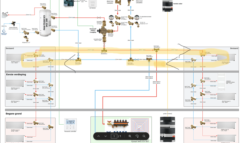

Hoi blb4, sorry voor de quote op dit bijna 8 maanden oude bericht ;)
Ik ervaar precies hetzelfde wat jij hier omschrijft. Tijdens DHW run komt er deels warm retour water in het linker deel van mijn CV circuit terwijl ik had verwacht dat alles naar de WP zou lopen.
Nog een keer mijn schema
Maar ik begrijp niet hoe dit kan. De aanvoer zit toch dicht via de driewegklep? Het circuit is dan onderbroken. Water tegen de retourleiding van CV circuit aanduwen zou veel weerstand op moeten leveren.
Echter, als ik alle kranen op de radiatoren dichtzet dan is dit opgelost.
Zou je dan eigenlijk twee 3-wegkleppen moeten hebben, voor zowel aanvoer als retour? Ik lees verder heel weinig over dit probleem hier dus blijkbaar is het uniek en zeldzaam.
edit: ik ben erachter! Door nogmaals goed naar jouw plaatje te kijken en vervolgens naar mijn schema.
Zo dus.. die groene lijn kan overigens ook een andere weg volgen, dus bij eerste T-stuk gelijk naar beneden. Maar idee is precies gelijk.
Nu nog twee vragen te beantwoorden:
1) Waarom wordt dit probleem zo weinig gemeld?
2) Hoe kan ik dit het beste oplossen?
Afbeeldingslocatie: https://tweakers.net/i/9mxSXsZMLM3aaOCqUx0IMMmmZ_U=/x800/filters:strip_icc():strip_exif()/f/image/kRo0rVdYFM7A4Z8F32x82L3J.jpg?f=fotoalbum_large

  • blb4
  • Laatst online: 01:45
nMad schreef op zondag 13 oktober 2024 @ 20:01:
Welkom bij de Club :X ! Tja, waarom dit zo weinig wordt gemeld weet ik niet zeker maar ik denk dat:
1) 't niet voorkomt in veel installaties;
2) mensen 't niet opmerken.
bij 1: Als de boiler dicht bij de WP staat of beter: de retourleiding van de boiler niet wordt gedeeld met de retour van de afgifteinstallatie dan komt deze stroming niet voor. Dit geeft meteen 1 oplossing in jou schema (mocht dat mogelijk zijn: de T-koppeling waarmee de boiler in de retour zit opgenomen verplaatsen naar de verticale 28 mm retourleiding in jou schema.
Ik denk trouwens dat de stroming wat anders gaat:
Afbeeldingslocatie: https://tweakers.net/i/FnMQKnehmXzpJuEgljIAuY0mJ9U=/800x/filters:strip_exif()/f/image/iy2CsdWL7iSoMJVqX4YJvbC8.png?f=fotoalbum_large
Er zijn andere oplossingen mogelijk zoals radiatoren afsluiten tijdens DHW bedrijf of een 2-weg klep op een strategische plek in de retour.

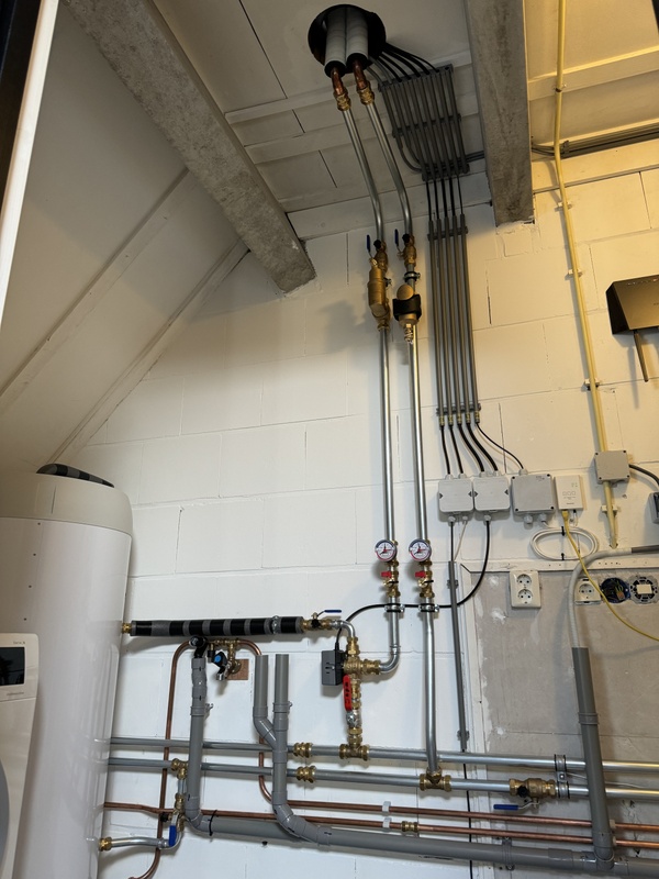

  • nMad
  • Laatst online: 22:59
blb4 schreef op zondag 13 oktober 2024 @ 23:12:
Bedankt, wat leuk om bij deze exclusieve club te horen :+ Fijn dat ik niet de enige ben met dit probleem.. Was echt puur toeval dat ik deze oude post van jouw las toen ik op zoek was naar wat anders.
Gek genoeg wordt wel daadwerkelijk alleen de linker helft van mijn CV-installatie warm. Ik ga bij de komende DHW run nog eens goed checken e.v.t. inclusief warmtebeeldcamera. Radiatoren afsluiten tijdens SWW run zou kunnen want heb Tado knoppen op de meeste van mijn radiatoren zitten. Maar ik ben liever niet afhankelijk van domotica voor zulke taken.
Hierbij nog wat foto's van de installatie.. Zoals je kan zien zit de boiler eigenlijk vlakbij mijn WP. Aansluiten op de verticale 28mm leiding zou kunnen, alhoewel het dan wel wat rommelig wordt qua leidingwerk.
Zou het ook op te lossen zijn met een terugslagklep in de retour gelijk links van het T-stuk 3x 22mm, lijkt me wel toch? En eventueel nog een tweede terugslagklep gelijk rechts van het T-stuk 3x 28mm. Dat scheelt "onnodige" elektronica en domotica.
Afbeeldingslocatie: https://tweakers.net/i/SfIdTWHMHZMCl8QAu82eYDAeAXI=/800x/filters:strip_icc():strip_exif()/f/image/KGdt4MgFdljxGwFyk4tycauQ.jpg?f=fotoalbum_large
Afbeeldingslocatie: https://tweakers.net/i/MxkAo2IcMDlFY-6a1-LIr6g6gAo=/x800/filters:strip_icc():strip_exif()/f/image/Iou3Hbbyn7G8owL8NLgIsvVV.jpg?f=fotoalbum_large
PV: 10,4 kWp | EV: Tesla MY LR AWD ‘26 | L/W WP: Panasonic WH-MDC07J3E5 + PAW-TD20C1E5 | L/L WP: Daikin FVXM35A/RXM35R + Daikin FTXM25R/RXM25R + MHI 2x SRK25ZS-WF/SCM40ZS-W
  • blb4
nMad schreef op maandag 14 oktober 2024 @ 10:24:
Ik zou idd ff goed onderzoeken hoe die stroming gaat, zoals jij 't had aangegeven lijkt mijn niet omdat er dan tegengestelde stromen door dezelfde retourbuis zouden lopen.
Er zijn diverse oplossingen, ik heb geen ervaring met terugslagkleppen en of die helemaal foolproof zijn.
Wat ook zou kunnen is dus een 2de 3-wegklep:
Afbeeldingslocatie: https://tweakers.net/i/1xFmJEJhipSAcnWmAqedSQKa_nM=/800x/filters:strip_exif()/f/image/yqNqipjsmvTfcFJWOGFxiKue.png?f=fotoalbum_large
Geeft je ook de mogelijkheid nog ff een thermosifon in die retourleiding te zetten door de leiding vanaf je boiler eerst nog ff naar beneden te leiden :) .
Weet je zeker dat er daadwerkelijk flow is, en dat het niet gewoon eenpijpscirculatie is? De warmte kan namelijk recht omhoog via de retour.
Eigenlijk is het gemeenschappelijke stuk leiding in de retour zo klein, en er is geen secundaire pomp die hier naast de circulatiepomp water door dat gemeenschappelijke stuk pompt. Dus ofwel de 3-wegklep lekt ofwel er is sprake van eenpijpstroming. Dat laatste zou toch zeer beperkt moeten zijn als het alleen optreedt tijdens de dhw run. Er is natuurlijk ook nog de flush van heetwater na de dhw run. Die zou je dan moeten voelen als je hem hoort.
Een zeer vergezochte mogelijkheid is dat de versie of bedrading van die VC6013 niet klopt. Er bestaan er met 1 stuurdraad +N+L en met 2 stuurdraden + N. Zie schema's op p3 van de manual:
https://tofee.com.cn/wp-c...0/03/Honeywell-VC6013.pdf

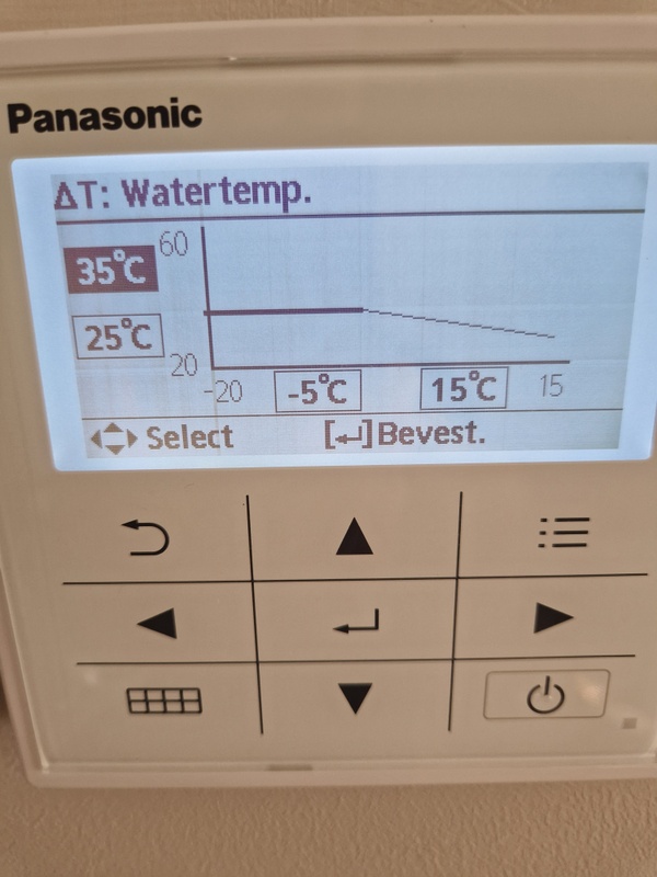

  • Laatst online: 05:55
Ethirty schreef op maandag 14 oktober 2024 @ 15:15:
Kan je niet via Panasonic een in jouw regio gecertificeerd iemand vinden? Het is wel duidelijk dat dit bedrijf jou niet verder gaat helpen. Net als dat die van mij meerdere Panasonic's installeerde en ik alleen maar medelijden met die mensen kan hebben als ik zie hoeveel tijd het me kostte om het goed werkend te krijgen.
Ik weet niet of wij je voldoende kunnen helpen met je huidige situatie en of je eigen skillset groot genoeg is om te proberen het zelf op te lossen.
Waar ik in principe tegen aan loop:
- Ik vraag 22gr op de thermostaat. Als deze naar 21gr zakt gaat hij nog niet verwarmen, ondanks dat het pijltje al geruime tijd bij het zonnetje staat, blijft hij alleen maar aan het rondpompen (21gr water, dus in principe pompt ie rond om af te koelen, want ik vraag 22gr).
Nu weten we dat de thermometer van de thermostaat niet heel geweldig is, maar die staat al op -2.0 graden correctie (maximale).
De vraag die de installateur mij niet kan beantwoorden is dus, waarom krijg ik geen warm water door mijn leiding als mijn thermostaat zegt het is 21.0 graden, en ik wil het naar 22.0 stoken.
- Het lijkt mij efficienter als ik constanter 25 graden door de leiding pomp dan met pieken 29 graden en dan weer een tijdje niks ( wellicht kan iemand dit op tweakers bevestigen?) De installateur gaf aan dat ik dit kan aanpassen dmv de stooklijn.
Verder werkt het oké, maar ik vind het dus 'irritant' dat ik met pieken warm water door mijn VV krijg, ipv een meer constantere temperatuur en dat de compressor naar mijn mening te laat aangaat.
Ik denk dat ik hier maar veel over moet inlezen, zelf ben ik niet zo technisch aangelegd maar wil het wel begrijpen.
Het ongemak is dus ook weer niet zo groot dat ik wil betalen om een ander bedrijf in te schakelen.
  • BarryH
  • Laatst online: 22:51
@Draakje5 En wat is als stooklijn ingesteld?
  • Draakje5
BarryH schreef op maandag 14 oktober 2024 @ 16:28:
Afbeeldingslocatie: https://tweakers.net/i/uzaZdEXhnwaQ9BEb8oD_kcgsENc=/x800/filters:strip_icc():strip_exif()/f/image/Hza3DO8oaxJ3lL5YylgHvuRD.jpg?f=fotoalbum_large

  • Draakje5
bbbrumbrum schreef op maandag 14 oktober 2024 @ 16:51:
8)7 8)7 8)7 8)7 8)7
VVW toch?
Dit zijn instellingen voor een tochtig kasteel met radiatoren.
Nu ik er naar kijk begrijp ik hem ook niet. Hij was eerst 35-25 gradenipv 35-55.
Net terug gezet ( zo was ie altijd ).
Afbeeldingslocatie: https://tweakers.net/i/gnxjKNfhfGmJ-tGI48U1heHRmFc=/x800/filters:strip_icc():strip_exif()/f/image/mgQdI0sRspAg2xbI0YKCeG8M.jpg?f=fotoalbum_large
[ Voor 40% gewijzigd door Draakje5 op 14-10-2024 16:57 ]

  • nMad
blb4 schreef op maandag 14 oktober 2024 @ 10:39:
@FransvWoerkom
Dank voor je reactie!
Ik heb een professionele FLIR warmtebeeldcamera van iemand geleend en vanavond een test gedaan om te kijken hoe het water loopt. Het resultaat mag er zijn. Het warme water gaat letterlijk het hele huis rond.
Dit is wat er gebeurd. Groene pijlen = gewenst. Roze pijlen = ongewenst.
Afbeeldingslocatie: https://tweakers.net/i/TZep74H4eEoknZhRX5x3tNYZ6w4=/800x/filters:strip_exif()/f/image/nSduofPTT1XPL72kwnJ4FE7a.png?f=fotoalbum_large
Linkerkant van plaatje is dus retour = aanvoer en aanvoer = retour.
Rechterkant van installatie retour = retour en aanvoer = aanvoer.
Echt bizar.. dit verzin je toch niet van te voren. Naast de bekende warmtesifon 'vergissing' die snel wordt gemaakt is dit een volgende waar we aanstaande DHZ'ers op moeten attenderen :)
Ik denk dat ik het op wil gaan lossen met twee keerkleppen. In de buurt van de plekken waar nu de kogelkranen zitten in mijn retourleiding. Als iemand anders een betere oplossing weet hoor ik het graag! Ik tag ook even @ErikVers @dof @Technician- @flippy :>
[ Voor 5% gewijzigd door nMad op 14-10-2024 22:28 ]

  • blb4
nMad schreef op maandag 14 oktober 2024 @ 22:09:
Dit is wat er gebeurd:
Ik denk dat ik het op wil gaan lossen met twee keerkleppen. In de buurt van de plekken waar nu de kogelkranen zitten in mijn retourleiding. Als iemand anders een betere oplossing weet hoor ik het graag! Ik tag ook even @ErikVers @Technician- @flippy :>
Goed werk! zoiets moest 't zijn idd, en bizar om te zien dat 't idd door je hele installatie heengaat! Ik gok dat 't ook nog door je vloerverwarming heen gaat.
't moest wel starten met stroming naar links in de retour en terugkomen rechts in de retour, 't stuk retour vanaf 't T-stuk waar de retour van de boiler opzit tot aan 't T-stuk richting WP is de hoofdstroom van boiler naar retour WP.
Hoor graag wat je uiteindlijk gaat doen en hoe dat uitpakt. In principe zou 1 keerklep links van 't T-stuk waarop de boiler zit voldoende moeten zijn.
Nog even over 't % water dat hier doorheen stroomt: je kan je hele installatie zien als een serie / parallelschakeling van weerstanden. Je retour is 22 mm, door de hoeveelheid radiatoren links en rechts in 't schema is de weerstand daarvan zelfs lager. je hebt dus de 22 mm leiding (hoofdstroming retour boiler) van x lengte parallel staan aan een 22 mm leiding van y lengte en de radiatoren voegen niet veel weerstand toe door de hoeveelheid parallel. 't zou dus zomaar kunnen dat 30% oid de alternatieve route volgt met een behoorlijk effect op de retourtemperatuur die de WP ontvangt.
[ Voor 15% gewijzigd door blb4 op 14-10-2024 22:47 ]
  • nMad
blb4 schreef op maandag 14 oktober 2024 @ 22:18:
Ben erg blij dat je jouw bevindingen hier hebt gedeeld. Ik denk anders niet dat ik de oorzaak had gevonden in de nabije toekomst.. Ik wist al wel van het probleem, maar kon niet bedenken hoe het veroorzaakt kon worden.
Ik denk dat één keerklep niet genoeg is. Het water zou dan een rondje precies de andere kant op kunnen maken. Dus rechts de retour volgen dan aanvoer terug en vervolgens linkerkant aanvoer volgen en via retour terug. Correct me if I'm wrong..
Edit: ik bedenk me net dat ik een praktijktest kan doen door alleen de linker 22mm kogelkraan dicht te zetten en te kijken wat er dan gebeurt. Zal ik morgen doen.
[ Voor 6% gewijzigd door nMad op 14-10-2024 22:39 ]

  • blb4
nMad schreef op maandag 14 oktober 2024 @ 22:27:
Ik twijfel, je zou zeggen dat de druk links 't grootste is en dat daardoor die klep dichtgaat. Er zal dan druk in de retour aan de rechterkant ontstaan die dan aan de andere kant van de klep uitkomt maar die zal lager zijn. Maar ik heb nog nooit met van die kleppen gewerkt dus hoe dit ik de praktijk gaat uitpakken....
Wat je nog zou kunnen testen is kijken wat er gebeurt als je de kraan links van 't T-stuk in de retour dicht draait tijdens DHW bedrijf, als 't goed is warmt er dan niets meer op in je afgiftesysteem. Je zou dan ook die kraan kunnen vervangen door een actief gestuurde kraan parallel met je 3-weg klep.

  • dof
  • Laatst online: 07:39
dof
@FransvWoerkom
Inderdaad bizar als dit komt door ongewenste waterloops (via de retours van parallel aangesloten radiatoren). Thermosifon is dit natuurlijk niet, dat zou snel over zijn bij omhoog en omlaag gaan van de leidingen.
Als je met de flir kijkt krijg je natuurlijk ook de precieze temp te zien van de warmte in de radiatoren (en buizen). Kun je daar aan zien (kleine verschillen waarschijnlijk) waar het begin van de ongewenste water loop is? Dat moet je ook inzicht geven in de flow.
Bij dit soort situaties neig ik ook naar testen met mogelijke oplossingen, want je weet het nooit zeker of het werkt. Electrische kleppen en automatische radiator afsluiters lijken me onhandig en te duur.
Zo'n keerklep is een kleine investering en geeft hopelijk inzicht.
  • nMad
dof schreef op maandag 14 oktober 2024 @ 22:52:
Ja ik kon precies zien waar het begon. Links van het T-stuk 22x22x22mm waar boiler aanhaakt op de retour. Heel handig zo’n camera in zo’n situatie als deze.
Ga morgen test doen met afsluiten van kogelkraan als simulatie dat daar een terugslagklep zit. Morgenochtend maar lang douchen eerst want het vat is nu goed warm ;) tijdens het douchen krijg je soms ook geniale ingevingen dus wellicht helpt het :+
  • dof
dof
nMad schreef op maandag 14 oktober 2024 @ 22:58:
Ah, dan lijkt je theorie te kloppen, want daar zou je het als eerste verwachten. We praten toch wel over een beetje warmte verhoging toch? Ga er niet van uit dat je DHW water full blown door de radiatoren gaat... :)
  • Thorsd
  • Registratie: Oktober 2022
  • Laatst online: 07:33
@FransvWoerkom
Waarom die kleppen? Als je het zo aansluit als hier aangegeven blb4 in "Panasonic Warmtepomp 101: Installatie en..." dan is het opgelost. Alleen een t stuk, geen klep. Dan ben je voor een paar tientjes en een uurtje werk klaar. Of mis ik iets?
[ Voor 48% gewijzigd door Thorsd op 14-10-2024 23:26 ]
  • nMad
dof schreef op maandag 14 oktober 2024 @ 23:01:
Nee meer dan een beetje. Retourtemperatuur boilervat is wat de radiatoren in ging. Dus wel 30-40 graden tijdens de run.
  • nMad
Thorsd schreef op maandag 14 oktober 2024 @ 23:03:
Waarom die kleppen? Als je het zo aansluit als hier aangegeven blb4 in "Panasonic Warmtepomp 101: Installatie en..." dan is het opgelost. Dan ben je voor een paar tientjes en een uurtje werk klaar. Of mis ik iets?
Ik zie niet hoe dit het oplost. Water kan dan nog steeds hetzelfde rondje maken toch?
  • blb4
nMad schreef op maandag 14 oktober 2024 @ 23:07:
@Thorsd, @nMad, nu ik er nog eens over nadenk, denk ik dat 't zelfs voldoende is als je de retour van de boiler daar inkoppelt met een gewone T-koppeling. De druk die in de retour richting afgifte-installatie ontstaat kan verder nergens heen.
  • Thorsd
Volgens mij niet. In de huidige opstelling "zuigt" de pomp van beide kanten van de eerste t in de retour van het vat. Daarnaast zorgt de richting van die t ervoor dat het water zowel naar links als naar rechts wil.
Als je het t stuk verplaatst naar het punt waar de pomp maar van een kant zuigt is het dus opgelost.
Zo staat het ook in de voorbeelden in de documentatie, daar worden ook geen kleppen toegepast. En zo werkt het hier ook zonder problemen.
Keerkleppen klinken leuk, maar veerbelaste hebben een redelijke weerstand waardoor de pomp harder moet werken, en zwaartekracht kleppen hebben hier misschien niet genoeg tegendruk om helemaal te sluiten. En als ze een keer niet goed werken kom je er misschien pas heel laat achter.
  • Technician-
  • Laatst online: 08:19
@FransvWoerkom
Hè?
T stuk van je boiler zit gewoon verkeerd

  • blb4
Thorsd schreef op maandag 14 oktober 2024 @ 23:21:
Je bevestigd dat het inderdaad niet nodig is bij inkoppeling op die plek er geen klep nodig is, gewoon een simpele T-koppeling. Gezien de redelijke eenvoud om 't op deze manier op te lossen in de installatie van @nMad lijkt me dit de allerbeste manier.
  • dof
dof
'k Had er even overheen gelezen (dankzij @Thorsd nu herlezen), maar je bedoeld die 2de driewegklep voor de retour, zodat je het hele DHW circuit, tijdens DHW productie, apart houdt van CV circuit tijdens CV productie?
Dat is natuurlijk wel een degelijke en afdoende oplossing. Twee driewegkleppen is eigenlijk wel zo verstandig bij installaties met veel radiatoren, waar dit soort problemen makkelijk ontstaan.
't Is wel wat meer werk voor @nMad dan even testen met keerklep of kogelkranen :) .
  • blb4
dof schreef op maandag 14 oktober 2024 @ 23:26:
Dat was idd 't idee maar de laatste inzichten zijn eigenlijk dat een 2de 3-wegklep niet nodig is maar dat de plek van inkoppeling op de retour verplaatst moet worden naar de verticale leiding zodat het gehele afgifte-systeem aan de andere kant van die T-koppeling zit. Zo dus:
[ Voor 16% gewijzigd door blb4 op 14-10-2024 23:33 ]

blb4 schreef op maandag 14 oktober 2024 @ 23:32:
Goed bedacht @Thorsd en @blb4, dat zal het zijn. Even wat werk te doen bij @nMad :)
  • nMad
@Thorsd @blb4 @dof @Technician-
Dank voor jullie reacties. Goed idee om T-stuk op de 28mm standleiding te plaatsen, zoals het hoort.
Dacht handig te zijn om hem aan te koppelen op de retourleiding die in de buurt zat, niet wetende wat voor gevolgen het zou hebben.
Heel fijn om duidelijk te hebben wat er nu gebeurt en hoe het op te lossen is. Ik kan weer even aan de slag.. ik dacht dat ik klaar was :F

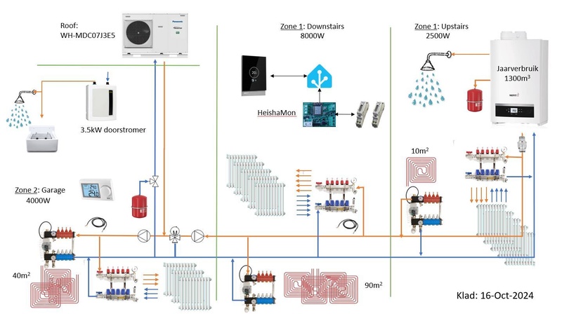

SpikeHome schreef op woensdag 31 januari 2024 @ 14:27:
Ik heb bijna hetzelfde draaien.
Ik gebruik een hygien boiler en vervolgens een ventilatie warmtepompt voor warm water
In mijn geval een inventum combi 50
Zou het volgende kunnen werken om een wastafel te voorzien van warm water, en tevens toch een buffervat gebruiken (hoewel niet strikt noodzakelijk)? Dit in verband met zeer beperkte ruimte.
Een doorstroom- of elektrische boiler is ook zowat..

  • bbbrumbrum
tomton schreef op dinsdag 15 oktober 2024 @ 13:47:
Je wilt dit indirect gestookte boilervat als buffervat en close-in boiler gebruiken?
  • tomton
  • Registratie: Januari 2024
  • Laatst online: 22-10 20:11
bbbrumbrum schreef op dinsdag 15 oktober 2024 @ 14:40:
Ja. We hebben slechts zelden een paar emmers warm water nodig, plaatsgebrek, en dan zouden we de thermostaatkranen kunnen blijven gebruiken, omdat het buffervat pendelen voorkomt.
  • Maurice1066
  • Registratie: April 2022
  • Laatst online: 15-11 20:22
tomton schreef op dinsdag 15 oktober 2024 @ 17:52:
Ik zou dan toch een doorstroom verwarmer overwegen. Heb ik ook voor een wastafel boven waar we zelden warm water gebruiken. scheelt ook nog stilstand verlies temperatuur soort van instelbaar via de flow :).
Is ook compact als ruimte een issue is
  • bbbrumbrum
Die mag je even uitleggen, ik snap m niet.
Buffervat voorkomt sowieso geen pendelen. In het gunstigste geval verlengt hij je runs een klein beetje.
Maar hoe had je bedacht warm water (= >40gr) uit een buffervat met CV water van 25-35gr te halen?
Doorstromer lijkt me hier de juiste oplossing.
  • tomton
Dank je; we gaan voor een doorstroomboiler!

Gisteren en vannacht onze WP (1 jaar oud) voor het eerst aangehad. Pendel de pendel! :O
Afbeeldingslocatie: https://tweakers.net/i/SHSY8cG5qFy8EpAss0TRvIDOFOY=/full-fit-in/4920x3264/filters:max_bytes(3145728):no_upscale():strip_icc():fill(white):strip_exif()/f/image/H7DNcf5ufCxMg2Y6SBM6xc5m.jpg?f=user_large
Dit is mijn stooklijn:
Afbeeldingslocatie: https://tweakers.net/i/ezUTo0YoW6wevqrP2J7-py9s3KA=/800x/filters:strip_exif()/f/image/wq7Sc9YGbzSY1rHgVkcFJTlC.png?f=fotoalbum_large
Wat meer info over onze opstelling:

Maar waar ik me vooral zorgen over maak: deze knotsgekke aanvoer/retourtemperaturen toen ik gisteren de warmtepomp voor het eerst dit seizoen al eventjes (meer dan een uur) had draaien.
Afbeeldingslocatie: https://tweakers.net/i/KvaLpcwhdWUS5JDO86lmlfgjOt8=/800x/filters:strip_icc():strip_exif()/f/image/t15L0C47FzFkyvKTdiWjQEkx.jpg?f=fotoalbum_large
Mijn vragen:
- Gaat er hier iets mis met die aanvoer/retourtemperaturen, of is dit normaal gedrag zo aan het begin van het seizoen?
- En om het pendelen te verminderen... stooklijn maar even omlaag jagen, toch?
  • bbbrumbrum
alcx schreef op woensdag 16 oktober 2024 @ 09:00:
  1. De warmtepomp is WH-UD07JE5.
  2. Oppervlak vloerverwarming = 60,4m2
  3. HOH = 150mm
  4. Buis = 16/2mm
  5. Ruimtetemp gewenst via thermostaat = 20 celcius
Mijn vragen:
Heb je een SWW tank staan?
De WP denkt dat hij die aan het verwarmen is, met dito temperaturen.
  • dlrozendaal
  • Laatst online: 07:58
De 3-weg klep staat op "tank" dus je SWW vat wordt nu verwarmd?
Mijn 9J heeft hetzelfde gedrag bij hogere buitentemperaturen/lage aanvoertemperaturen. De aansturing van de waterpomp is nogal sloom. De eerste 10-40 minuten blijft de waterpomp op de laagste snelheid (ca 10 L/minuut) draaien terwijl de compressor flink optoert waardoor de aanvoer temperatuur veel te snel oploopt en de warmtepomp weer afslaat.
Zelf heb ik dit opgelost via home assistant / heishamon door de gewenste aanvoer tijdelijk te verhogen wanneer huidige aanvoer meer dan één minuut de "gewenste aanvoer + 2C" overschrijdt. Dan heeft de WP tijd om de compressor snelheid te verlagen zonder af te slaan.
Om pendelen te verminderen is het dus nodig om de stooklijn te verhogen. Zoals in dit topic al eerder aangegeven niet onder de 26C instellen of een "oplossing" gebruiken zoals ik hierboven beschrijf.
  • Thorsd
Stooklijn omhoog.
Het minimumvermogen van de compressor blijft gelijk (bv 500W). Bij 23 graden heb je dan een hoge COP van bv ~7(?), dus je moet 3.5KW kwijt kunnen met een aanvoer van 23 graden. Dat kan waarschijnlijk alleen als het binnen heel koud is.
Als je de stooklijn wat hoger zet, heb je meer afgifte, en kan de WP langer door blijven draaien. Je COP is wel iets lager, maar bij deze buitentemperatuur gebruik je normaal toch niet veel.
  • Knopsje
  • Laatst online: 07:25

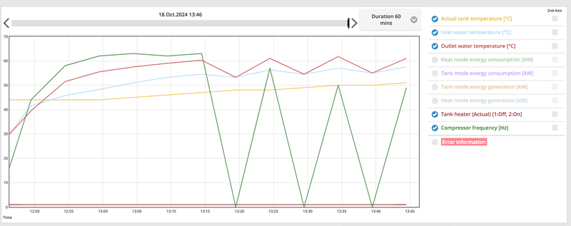

  • tijmeng
  • Laatst online: 15-11 10:20
tijmeng
Panasonic 7J
Wat een verschil tussen gisternacht en afgelopen nacht. Het was hier vannacht 11 graden en gisternacht rond de 5. Vannacht was het constant aan-uit. Gisteren liep het prachtig mete en lange run. Ik draai WAR. Het huis hoeft niet warmer en is netjes rond de 19,7 graad (+- 0,2gr). 40m2 vloerverwarming en 3 jagas boven.
Ik zal twee jagas met fans uit gaan voeren, maar daar deze op de slaapkamer staan icm thermostaatknop zullen ze rond 18 graden ook gaan knijpen. Voor de rest de aanvoertemperatuur verhogen? Maar dan wordt het neem ik aan ook warmer binnen? Delta T staat op 5gr. Zal een thermostaat toevoegen icm verhogen van de temperatuur nog soelaas bieden?

  • alcx
  • Registratie: September 2014
  • Laatst online: 06-11 10:55
bbbrumbrum schreef op woensdag 16 oktober 2024 @ 09:11:
Ja, we hebben een SWW tank. Die waarden kwamen van het verhitten van het boilervat, natuurlijk :)
Thorsd schreef op woensdag 16 oktober 2024 @ 09:20:
Stooklijn omhoog.
Dankjewel! Mijn logica was: hoge buitentemp -> weinig vermogen nodig -> lage stooklijn
Maar jij zegt: hoge buitentemp -> hoge cop -> kan vermogen niet kwijt
Alleen... kun je me meenemen in de logica? Hoezo kan de wp langer door blijven draaien bij een hogere stooklijn? Dan wordt het toch juist nóg sneller warm in huis?
Ik ga eraan werken om het pendelgedrag omlaag te brengen door de stooklijn omhoog te brengen.

Toch ook even wat tegengeluid voor alle mensen met problemen. 9J op 140m2 vloerverwarming.
Afbeeldingslocatie: https://tweakers.net/i/zAgDHBfZ7jf52sEQwn1OaTNb7JA=/800x/filters:strip_icc():strip_exif()/f/image/PS3gFWfTb4Og5hQEFNDN24TP.jpg?f=fotoalbum_large
Strakke lijn bij +5 buiten.
Afbeeldingslocatie: https://tweakers.net/i/LWyahAAYcduK-vYVWHgKvc85F04=/800x/filters:strip_icc():strip_exif()/f/image/nfyr2wdQFOXR6SuL0flPC5XO.jpg?f=fotoalbum_large
Gisteren iets rommeliger door SWW run en midden in de nacht lijkt de compressor even uit geweest. Maar alsnog best netjes.
En dat zonder buffers, extra pompen en wat solide advies van hier d:)b
Misschien dat ik die opstart pieken nog een keer met Heishamon ga bekijken, maar te veel te doen en te weinig tijd :D

Mijn eerste ontwerp ziet er nu als volgt uit:
Afbeeldingslocatie: https://tweakers.net/i/NAb-LmzO9Op-LT1qk9zEld5CRW0=/800x/filters:strip_icc():strip_exif()/f/image/vyAOhULj6zcjBAmP6FCGxEHG.jpg?f=fotoalbum_large
Het lijkt een eenvoudige installatie in de technische ruimte tussen zone 1 en 2 op begane grond, te gaan worden, waarbij ik de gas CV ketel op de zolder wil handhaven, wegens SWW op de badkamer.
Is dit zo duidelijk en voldoende basis om de componenten verder te specificeren alvorens te bestellen?

tomton schreef op woensdag 16 oktober 2024 @ 21:05:
Zou de V4 Heishamon gebruiken en de thermostaat wellicht beter rechtstreeks aan de WP, anders ben je afhankelijk van HA.
Ik zou nog eens goed naar de installatiehandleiding kijken. Ik weet niet wat je idee is van de twee extra pompen en mengklep op zone 1. Als je twee zones wilt, is dat in principe met buffervat en twee pompen, of anders de simple 2 zone setup die hier ook wel voorbij gekomen is.
Als het alleen voor de garage is kan je er ook een paar thermostaatkranen op zetten om te zorgen dat het er niet te warm wordt. Scheelt je veel geld en complexiteit (uitbreidingsprint, pompen, klep).
Als je de ketel alleen voor sww gebruikt gaat het zo waarschijnlijk wel goed. Verder kun je misschien nog hier en daar pomploze vvw verdelers overwegen, en op een 3.5 kW doorstromer kan je niet douchen. Succes!

Thorsd schreef op donderdag 17 oktober 2024 @ 09:30:
De garage is een aanbouw, welke ook als woonruimte gebruikt kan worden. Beter de installatie voorbereiden zodat dit zou kunnen. Echter de douche is niet functioneel. Alleen een wasbak om handen te wassen en een emmer water te vullen.
Update van het schema, nu met buffervat van 50 liter, om dan toch maar 2 echte zones te maken:
Afbeeldingslocatie: https://tweakers.net/i/iQUFNB9yI0WC3GCg1jysjWUoQBI=/800x/filters:strip_icc():strip_exif()/f/image/62AtPXdawkuQk3UykxPNXcr7.jpg?f=fotoalbum_large
Trouwens zojuist deze fijne video gevonden, welke 100% van toepassing is: YouTube: Panasonic heatpump in Homeassistant full control.
[ Voor 5% gewijzigd door tomton op 18-10-2024 20:13 ]

Meestal begin je met een omschrijving van het gebouw, bouwjaar bouwwijze, woongebouw of autowerkplaats met kantoor, historisch energieverbruik ...enz
Vervolgens stel je een programma van eisen op: ruimten met m2, gebruik, voorzieningen (douche, bad, verwarmingslichamen, te handhaven CV-ketel, reden)
Pas als dat min of meer vast ligt, kun je gaan ontwerpen: Minimum maat wp, warmwatervoorziening (centraal door wp, maat tank óf decentraal met elektrische of gasverwarmers) enz.
Goede voorbeelden staan in de Design Manual 2018 en Final Draft 2022.

tomton schreef op donderdag 17 oktober 2024 @ 10:49:
Technisch gezien is het zo beter. Ter overweging: er zijn nog wel wat nadelen aan de twee zone opstelling zoals nu getekend:
  • - extra complexiteit in systeem en inregeling
  • - extra kosten (buffer 350, mengklep 250, extra print 350, 2x pomp 500, 3x sensor 150, extra koppelingen, leidingen, draden, etc 150 = 1750 totaal)
  • - extra verbruik door parallel buffervat: ~10% extra stroom als je het goed inregelt
Zoals gezegd, kun je voor de garage een simpele losse klep met thermostaat of een thermostaatkraan overwegen. Als dat niet voldoet en/of je toch in garage gaat wonen kun je het systeem altijd nog uitbreiden.
Alternatief kun je dan ook een naregeling per ruimte maken met bv een parallelbuffer en 1 secundaire pomp (of seriebuffer met bypass). Dan ben je ook niet beperkt tot 2 zones.

Ik heb nu geen ontluchter nog manometer in mijn opstelling, die al een jaar werkt. Nu leek het mij toch wel handig/wenselijk. Maar is het een groot probleem om deze 3-in-1 met een t-stuk in mijn aanvoer retourleiding te stoppen. Dit zou dan in het stuk leiding na de afsluiter bovenin op het punt waar deze horizontaal loopt. Dus net voor de caleffi filter. De retour leiding zit minder gunstig namelijk.
Overigens is dit niet het hoogste punt in de installatie; dat zijn de radiatoren op de 2de. De WP staat op het platte dak en staat dus circa 1,5 m hoger.
Zie dit plaatje.
Afbeeldingslocatie: https://tweakers.net/i/62e1kT5FNuhSKzWfttBiEiWRQxU=/x800/filters:strip_icc():strip_exif()/f/image/X9Fwcu1ydIlkPHMQGCw3u3dM.jpg?f=fotoalbum_large
[ Voor 0% gewijzigd door imdos op 17-10-2024 22:14 . Reden: Is toch de retour ]

Je kunt de manometer het best combineren met je vulpunt. Dus ergens op die foto waar ik de vulslang zie.
De warmtepomp heeft al een ontluchter en overdrukventiel. Het best kun je de bovenste radiatoren ontluchten. Of dat automatisch kan of moet hangt van het gebruik van de betreffende kamers af. Hang een sleuteltje aan en touwtje aan de betreffende radiatoren en je kunt weer jaren vooruit.

Ik heb 2 mogelijke vulpunten. Optie 1 is de caleffi. Die is ook zichtbaar op het plaatje.
Optie 2 is op de twee verdelers voor de vvw. Dat is een minder goed bereikbare plek alleen. Ik heb wel een plaatje toen ik nog bezig was met het ombouwen naar de nieuwe verdeler. Zie onderop.
Ik denk dat ik dus voor optie 1 blijf om bij te vullen. Ik kan daar echter geen vaste oplossing voor maken ivm het schoonmaken van het magneetfilter. Wel kan ik eventueel een t-stuk 3/4 met draad erop draaien elke keer. Maar dat is dus niet bepaald permanent.
Als laatste optie, voor een manometer, heb ik nog wel 1 ongebruikte groep op de verdeler. In het plaatje helemaal links. Deze heb ik genomen om in de toekomst nog een extra groep te kunnen maken in het washok (wat aan de andere kant van de muur zit) of voor de inpandige garage.

Pana tank verwarmen doet wat raar vind ik. Ik vraag 53 °C en de tank heater zou inkomen na 40 minuten maar doet dat niet (mag wellicht wel een stuk hoger). Zodra de outlet water temp. naar 61 °C gaat, slaat de compressor af. Om 10 minuten later weer te starten voor 10 minuten.
Is dat pendelen wel normaal?
Afbeeldingslocatie: https://tweakers.net/i/Vt6cYijqIrfBjYAmoYNDnjl1IFw=/800x/filters:strip_exif()/f/image/KZ6aTrAjp2IOPaBKV2YE2n1E.png?f=fotoalbum_large

Ik vind je tank temperatuur verdacht laag ten opzichte van de inlet temp. Maakt de tank temperatuur sensor wel goed contact?

Met wat losse messing onderdelen knutsel je zo een vul/manometer/aftappunt onder de Caleffi. Ik zie niet in waarom dat geen vaste opstelling zou kunnen zijn. De vulslang mag je toch niet permanent aan het vulpunt laten zitten. Alleen 1 t-stuk en manometer en kraantje er bij. Het maakt het zwarte magnetietwater niet uit wat het onderweg naar de emmer tegenkomt.

Trent schreef op vrijdag 18 oktober 2024 @ 13:53:
In de J-series komt de tankheater alleen erbij als na de ingestelde heater delay tijd (40 minuten in jouw geval) de tanktemperatuur nog onder de Tgaol-Tdelta is. Wellicht is dat bij andere series ook zo.
Zie deze reactie voor het uitgebreide verhaal: Pejdref in "Panasonic Warmtepomp 101: Installatie en Optimalisatie #2"
Verder wat @Tinkerer84 zegt, verschil tussen je tanktemperatuur en inlet lijkt wel te groot te zijn.
[ Voor 10% gewijzigd door Pejdref op 18-10-2024 15:56 ]

  • Trent
  • Laatst online: 29-10 16:45
Tinkerer84 schreef op vrijdag 18 oktober 2024 @ 14:27:
Je bedoelt dan het metalen pennetje tegen de tankwand? Normaal gezien wel, heb hem niet zo lang geleden gecontroleerd. Tijd voor een dubbelcheck. Ik heb wel de korte (als in een cm of 60) inletleiding tussen WP en boilervat geïsoleerd maar dat zal wellicht geen probleem vormen.
@Pejdref helder verhaal en mooi onderzoek! De tanktemp was inderdaad al 47 °C (53 °C - 6 °C) voor het delay van 40 minuten verstreken was: geen heateractie was dus as designed. Lijkt dus dat hij de 53 °C met moeite kan halen zonder de heater of er is iets aan de hand met de temp. sensor...onderzoek lopende :)

FransvWoerkom schreef op donderdag 17 oktober 2024 @ 11:42:
Goed punt:
Het gaat om een woonhuis 1938, in 2003 volledig geïsoleerd. Gasverbruik laatste jaren 1300m3 voor verwarming. Tussen dit woonhuis zit een portaal met wasruimte en een CV ketel (kapot, dus perfect moment voor een warmtepomp!) voor de seniorenwoning (nieuw gebouwd in 2003), die laatstelijk als garage, repetitieruimte en opslag wordt gebruikt.
Zone 1, woonhuis begane grond: 90m3, met 4 groepen VVW = 7500W en 3 radiatoren 5500W
Zone 1, eerste verdieping met 4 slaapkamers en badkamer (bad + douche), 1 groep vvw = 500W en 6 radiatoren 6500W
Zone 1, gang en portaal: 2 radiatoren 2000W. Radiator op de zolder, maar staat altijd dicht.
Zone 2, 3 radiatoren 5000W, 60m2 5000W. 1 gootsteen en een douche, zelden gebruikt. Daar wil ik SWW met een doorstromer (voor de zekerheid 18kW) voor gebruiken.
Totaal zone 1 22.000W en zone 2 10.000W.
CV ketel van 2003 op zolder behouden voor SWW badkamer.
  • Pejdref
Trent schreef op vrijdag 18 oktober 2024 @ 19:53:
Ik heb dat pennetje tegen de tankwand gemonteerd en vervolgens een restje buisisolatie er achter geduwd zodat deze goed tegen de tankwand gedrukt blijft en de sensor niet zo veel warmte kan verliezen en dus sneller de watertemperatuur aanneemt. Daarmee is het verschil tussen inlet en tanktemperatuur tussen de 2 en 4 graden bij mij. Het gaat om de PAW-TD30C1E5.
