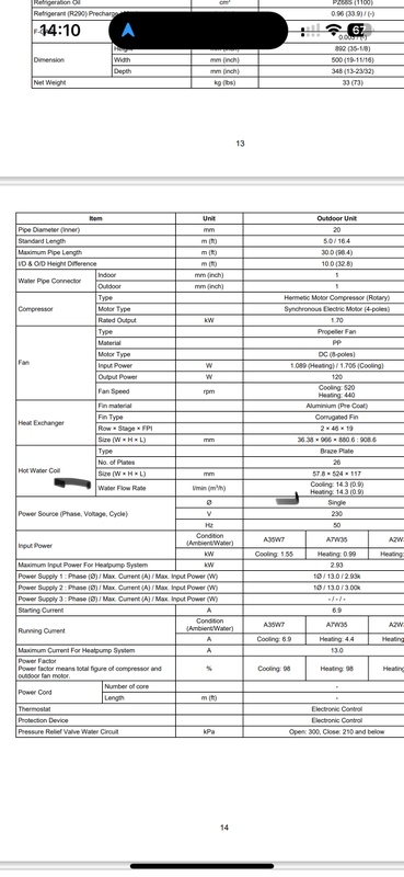

Ok als je nog niet gekocht hebt; 32-6 is 26mm inwendig terwijl 20 nodig is. Je zit nogal ruim en vandaar mijn vraag weet je het zeker want 26x3 is de juiste maat. Is goedkoper en werkt makkelijker.
DeltaT van 5 kun je tot en met 7kW met 20mm inwendig af. Kijk nog maar eens goed naar de juiste tabellen.
Uiteraard aan jou de keuze, als je die maar maakt op basis van de juiste info 👍
Groter mlb kan geen kwaad het is alleen ter info.
Kijk eens op warmtepomp weetjes website met overzichtelijke tabellen.
Je moet (zie specs blad pana) je wp straks instellen bij max pump flow op 15l/min en dat gaat prima met 26-3mm mlb.
[ Voor 22% gewijzigd door ErikVers op 13-11-2024 14:04 ]

  • Laatst online: 17-07 21:29
ErikVers schreef op woensdag 13 november 2024 @ 13:59:
In de post van @Andrehj die ik eerder quotte, staat juist in die tabellen minimaal 21mm inwendig bij 5kW Afbeeldingslocatie: https://tweakers.net/i/l4h4Kv6sdQZfYyWtfLyKqTnL0Ds=/full-fit-in/4000x4000/filters:no_upscale():fill(white):strip_exif()/f/image/lGkz0UBNXSosndI6ht5D6r5r.png?f=user_large.
[ Voor 12% gewijzigd door Ecowoman op 13-11-2024 14:08 ]
2280Wp Suntech STP190S-24AD+, 72 heatpipes en retour vvw op 500L hygiënevat, binnenkort Panasonic monoblock 5kW J-serie, gasloos sinds dec 2022

Ecowoman schreef op woensdag 13 november 2024 @ 14:05:
In de post van @Andrehj die ik eerder quotte, staat juist in die tabellen minimaal 21mm inwendig bij 5kW.
Dan werk ik met andere tabellen 😜👍
Zie deze twee bijvoorbeeld je moet dus 0.72 m3 kunnen verpompen. Bij deltaT van 6. Ik reken liever met deltaT 5 👍 dan ist dus 0.86 m3/h
Afbeeldingslocatie: https://tweakers.net/i/MECUHM2G2cFlNrMaDGTj0H32iTs=/x800/filters:strip_icc():strip_exif()/f/image/zeiQgriifn5XvcJIUtMHNiDy.jpg?f=fotoalbum_largeAfbeeldingslocatie: https://tweakers.net/i/Mis3YAqo0FBZ_ElogUrE2BCts_M=/x800/filters:strip_icc():strip_exif()/f/image/hdR31LWe25gTWIwB3NS1uDmR.jpg?f=fotoalbum_large

@ErikVers Je noemt dat de afstelling van de max flow in de manual staat beschreven afhankelijk van warmtepompvermogen, maar ik vind dat nergens terug.
Ik vind enkel dit:
en
Ze schrijven dus enkel een minimum voor en de maximum alleen aanpassen als je last hebt van geluid.
Eerste specs blad zie je geadviseerde max pump speed. Deze waarde vul je in tijdens een inbedrijfstelling zodat pomp niet onnodig hard kan gaan pompen.
Afgerond 15(5kW) / 20 (7kW) / 25 (9kW) Liters/min
Elke manual staat dit weer net anders maar dat is de functie voor de hexa waarde bij max pump
Speed bij te stellen. In installateurs menu. Afbeeldingslocatie: https://tweakers.net/i/p08rXcP7HHl8FTbOlJYoGzy8L6M=/x800/filters:strip_icc():strip_exif()/f/image/a3XSGLwRO3fzGKE4nLLz5Wkp.jpg?f=fotoalbum_large
Speed bij te stellen. In installateurs menu. [Afbeelding]
Ah thanks, ik heb dat altijd gelezen als 'minimaal benodigd om vermogen kwijt te kunnen.'

ErikVers
e-Duurzaam
Ecowoman schreef op donderdag 14 november 2024 @ 13:56:
Klopt, mijn hoofd loopt echt over. Bestaan daar ook overdrukventielen voor :+ ?
Op een gegeven moment gewoon beginnen op je eigen koers. Tijdens het werk accepteren dat je wat moet aanpassen of bijbestellen. Maak een inschatting van tijd om aan te werken en doe die inschatting maal twee 😜👍👋

ErikVers
e-Duurzaam
Pejdref schreef op donderdag 14 november 2024 @ 15:35:
Dat heeft ook inderdaad met elkaar te maken wel is het belangrijk om ook in te stellen bij een pana omdat die pomp anders veel te sterk is en onnodig ruis kan geven en stroom gaat verbruiken.

Ecowoman schreef op donderdag 14 november 2024 @ 17:05:
Eh, ik volg 'm even niet. Hier geeft @Pejdref aan dat er in de manual staat: Max. water flow mag niet lager dan 15 l/m zijn, @ErikVers geeft hier aan dat de geadviseerde max. pump speed 14.3 l/m is. Dan zou de max. pump speed lager zijn dan de minimumgrens. :?
Het gaat hier om wat je moet kunnen verpompen; bij een deltaT (delta temp is dus verschil tussen aanvoer en retour) van 5 heb je 15 l/min nodig bij 5kW. Dit komt ook weer terug in die eerder gedeelde tabellen en ook in de service manual van je gekochte panasonic. Alles boven de 15liter/min heeft geen zin. Of je dat dan minimaal of maximaal noemt mag je zelf bepalen. 😜
Minimaal nodig om 5000W te verpompen. Maximaal nodig om in te stellen bij “max pump speed”.
In max pump speed stel je het maximale in wat je nodig gaat hebben. In de praktijk draait hij altijd rond de 10l/min en tijdens een defrost negeert hij deze setting en gaat naar zijn echte max.
Nb je mag volgens pana niet onder de iets van 7 l/min dan gaat hij in een foutmelding.
