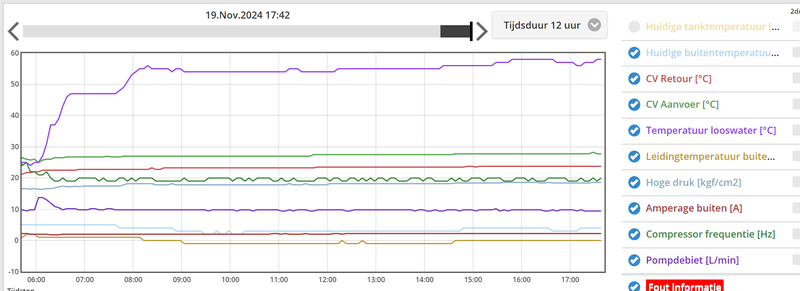

Ik had tot vorige week de optie Force Defrost op Auto staan. Dan gaat hij ook defrosten als dat niet persé noodzakelijk is.
Deze staat nu op Manual, zodat hij alleen nog defrost als het echt nodig is. met dank aan @Thorsd en @ErikVers
Omstandigheden zoals vannacht (RH boven 80% en temperaturen onder 6 graden) zouden anders meerdere defrosts hebben opgeleverd. Nu helemaal niet meer.
Afbeeldingslocatie: https://tweakers.net/i/oHhy03kL0NXgcVdNwn38bQVvIjo=/800x/filters:strip_exif()/f/image/HBW1oz5lv52DEJ3tS01ZExy0.png?f=fotoalbum_large

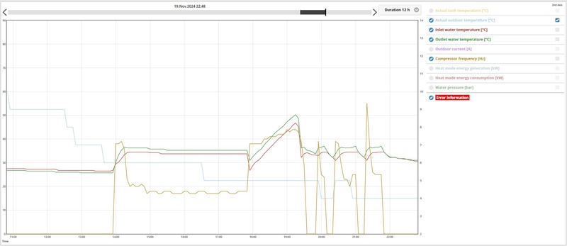

Precies :) Altijd weer verrast dat een paar graden verschil zo'n groot effect heeft:
Afbeeldingslocatie: https://tweakers.net/i/Ai6dj5kEXsctnrXpkCMGFVNORkA=/800x/filters:strip_exif()/f/image/AKGlGZl2qnB0tt4rj402nueJ.png?f=fotoalbum_large
  • Speedy-Andre
  • Laatst online: 01:05
Speedy-Andre
Sony ZL, XA, Nokia XR20
Pak de luchtvochtigheid en de dauwtemperatuur er eens bij :)

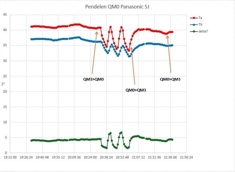

Bah, vandaag 3 valse starts vanwege de PI Logic van de interne thermostaat. Als ik geen rare PI Logic meer wil, maar wel een kamerthermostaat wil behouden, is een externe thermostaat dan de enige optie?
Afbeeldingslocatie: https://tweakers.net/i/QtdqzAhvT18kNo5y0mnoVdYSbpM=/800x/filters:strip_exif()/f/image/AF9YmhCosjbC3ZXzTrpUN7Gt.png?f=fotoalbum_large

  • Registratie: Januari 2020
  • Laatst online: 21:29
martijn v o
Certified by Enphase
Afbeeldingslocatie: https://tweakers.net/i/5WlriePq8H_RZuaY9TCXgZAzHzU=/800x/filters:strip_exif()/f/image/UMUuF689TKY3MbZVaNeURuGV.png?f=fotoalbum_large
Dit dus, lekker hoor.
quit mode zorgt ervoor dat ook je ventilator lager in toeren draait, dat wil je niet je wil zo veel mogelijk lucht door de condensor heen die dan als verdamper werkt om de temperatuur boven nul te houden.

  • hemertje
  • Registratie: Juli 2015
  • Laatst online: 15-11 10:05
martijn v o schreef op dinsdag 19 november 2024 @ 17:45:
Hoi Martijn,
zit hierbij ook het maken van warm tapwater?
Gasloos 2019 + WP Panasonic H-serie 7kW + 300 liter boilervat + PV 12.415Wp + Home Assistant + Hyundai Ioniq 6 First Edition + Zaptec laadpaal
  • martijn v o
martijn v o
Nee dat doet mijn ventilatiewarmtepompboiler op zolder.
Dat heb ik bewust gedaan om zo weinig mogelijk herrie te maken buiten.
  • hemertje
Oke, vandaar dat ik geen pieken in je Aanvoer en Retour zie...

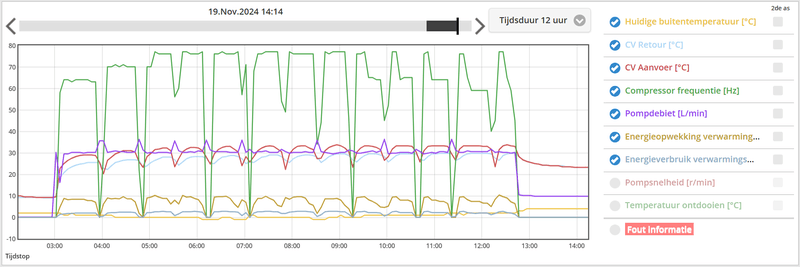

Die van mij ziet er zo uit:
Afbeeldingslocatie: https://tweakers.net/i/Bg4LPusyyxtGj_Iq6SX2kh-Xyco=/800x/filters:strip_exif()/f/image/DJddaoKLkTlbKVpBk4NmuH3B.png?f=fotoalbum_large

wat ik de laatste weken/ dagen hier geleerd heb ik dat je systeem gaat pendelen wanneer je Retour onder de 26-27 graden komt zoals bij jou het geval is
oplossing voor je is zoals ik het zie is je aanvoer temperatuur 1-2-3 graden hoger zetten zodat de Retour ook wat warmer terug komt, je wilt nu te zuinig draaien
@ experts, hopelijk praat ik geen poep? ;)
  • ASW1
  • Laatst online: 22:33
hemertje schreef op dinsdag 19 november 2024 @ 19:27:
Helaas wel, dit zijn gewoon defrosts wat je ziet en heeft niets met pendelen te maken.
  • Ethirty
  • Laatst online: 21:43
Ethirty
Who...me?

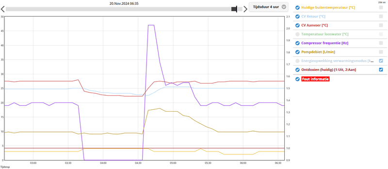

Exact. Ik zie hetzelfde nu. Hele dag strakke lijn op 21Hz en vanaf 14u elk uur een defrost met de bijbehorende pieken en dalen.
Het is slecht weer voor mooie grafiekjes :P
  • hemertje
ASW1 schreef op dinsdag 19 november 2024 @ 19:30:
jammer!
kan je me ook uitleggen waaraan je ze herkent?
  • ASW1
hemertje schreef op dinsdag 19 november 2024 @ 19:46:
jammer!
Pompdebiet omhoog terwijl de Ta keldert is wel de beste giveaway.
Ook het interval van 45 a 50 minuten is typisch voor defrosts.

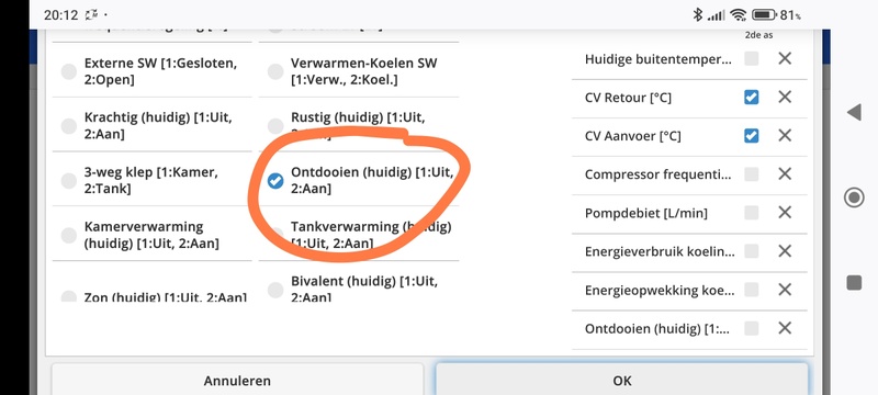

jammer!
EVA uitlaat temperatuur of de functie Ontdooien in de lijst opnemen.
Afbeeldingslocatie: https://tweakers.net/i/dvQyI9Ulv1oc1LWarFId5w4VMt0=/800x/filters:strip_icc():strip_exif()/f/image/rRphwtI189SAUbNhOzXdFGNj.jpg?f=fotoalbum_large

dankjulliewel...
Ontdooien is niet selecteerbaar bij de grafiekinstellingen?
  • Maurice1066
  • Registratie: April 2022
  • Laatst online: 20:22
hemertje schreef op dinsdag 19 november 2024 @ 20:09:
dankjulliewel...
Afbeeldingslocatie: https://tweakers.net/i/g1w0KZDfPXTRVlyTth55CAczgMI=/800x/filters:strip_icc():strip_exif()/f/image/18F7alRG80aLY7xWvLJTDNz5.jpg?f=fotoalbum_large
Deze aan en ean zie je het in je grafiek

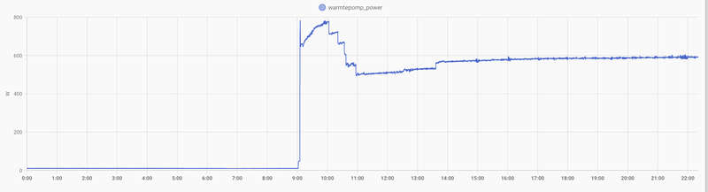

  • SpikeHome
  • Laatst online: 21:00
Mijn Panasonic 5kw K serie split, vanmorgen aangezet.
En had een rare piek van 59hz rond 15.30, daarna tot nu draait ie op 20hz.
Volgens mijn HW meter gebruikt ie compleet met pompen een 510wh
Afbeeldingslocatie: https://tweakers.net/i/yRsZBfRurBCcsjHh0pLq0bEZDCU=/800x/filters:strip_icc():strip_exif()/f/image/jQl5RzYre7rosD8txXFEPcSB.jpg?f=fotoalbum_large
In huis nu een 20c volgens thermostaat van Panasonic.
Volgens externe temperatuur meter 22c en volgens mijn domotica temperatuur sensor (die in een koud hoek staat) 20.7c
Huis overigens een 2 onder 1 kap woning van ‘94.
Edit gevonden ff ingezoomd in het grafiek op een uur gezet, die 59hz komt door een defrost

  • Dre
Dre
ErikVers schreef op dinsdag 19 november 2024 @ 15:33:
Klopt enkel toepassen indien noodzakelijk. Beter om aan de voorkant in je afgifte dit aan te pakken dan de ventilator ed te smoren. Geeft minder luchtdebiet en beïnvloed je cop. Ontkom je er niet aan dan prima maar niet als eerste oplossing inderdaad.
Nou meteen even proef op de som genomen met de WH-MDC05J3E5. QM3 vroor de unit behoorlijk dicht, toen QM0 aangezet en het ijs verdween als sneeuw voor de zon. Toen weer QM3 aangezet en er ontstond weer ijs, vervolgens QM0 en ijs verdween weer. Dus het scheelt zeker in de ijsopbouw en defrost. Thanks voor de tip :)
Volgens de bediening van de Panasonic is de COP met QM3 wel beter, maar de betrouwbaarheid van de meting neem ik met een flink pak zout.
Wel is het regelgedrag van Panasonic een probleem met QM0 en draaien op 2 radiatoren. De pendelkoning met QM0:
Afbeeldingslocatie: https://tweakers.net/i/9IpU_joPWIaSinlVoIiOmhcyWy0=/fit-in/4920x3264/filters:max_bytes(3145728):no_upscale():strip_icc():strip_exif()/f/image/eWCzHYLKZmclaHS6F9fuZOtA.jpg?f=user_large
En dat met 2°C buiten.

Ik heb hier enkele maanden de 3kW versie (hardwarematig zelfde als 5kW heb ik vorige week ontdekt) in dienst en als het buiten 4°C is, komt die niet onder de 25Hz. En bij 5°c buitentemperatuur gaat die terug tot 15Hz. Als iemand een oplossing zou hebben... ? Ik had gerekend op een minimaal vermogen van 1200W. Nu effectief 1600W afname en de pomp begint te pendelen vanaf 4°C buitentemperatuur. Dus ik moet naar 2kW gaan wil ik pendelen vermijden. Toch jammer voor een pomp van 3kW.
Of wat zie ik over het hoofd?
Ik moet wel aangeven dat ik bovengenoemd probleem nog maar 2 keer heb kunnen vaststellen. Wachten tot het kouder wordt.
Ik heb een heishamon en die lees ik uit. Dat ziet er dan zo uit: Afbeeldingslocatie: https://tweakers.net/i/KEr_GiO8gdUga4O1-fxiMVzOOMs=/fit-in/4000x4000/filters:no_upscale():strip_exif()/f/image/dQokauv2bfIPZpLCz6n1kTM5.png?f=user_large
Ik neem idd aan dat 20 Hz het laagst is hier, heb hem nog nooit lager zien gaan. Mijn minimnaal vermogen is 400W, ik snap niet dat je 3 kW model hoger is? Of bedoel je warmteafgifte? Dat zou ik met een korrel zout nemen.
[ Voor 5% gewijzigd door runeazn op 19-11-2024 22:37 ]

SpikeHome schreef op dinsdag 19 november 2024 @ 21:41:
Je kan je K zo instellen dat hij het DHW gebruikt voor de defrost, schijnt efficienter te zijn. Op welke buitentemperatuur kwam je defrost ? De mijne draaiit nu bijna 2 maanden en nog geen enkele defrost voorbij zien komen (log dit wel in HA) het is ni rond de 4 graden, gisteren was het rond de 2.7 graden.
Deye 12kW Hybrid, 10,6 kW peak solar, 62,4 kWH Seplos batteries, Panasonic K-series 5kW all-electric heatpump

Is there a way to limit waterflow during defrost? It is going crazy at 37l/min when electric heater is ON.
The context: I have a aquarea split all in one 9J with floor heating. Unfortunately the floor heating is making a lot of noise due to water flow. For that I have to keep at 14l/min maximum but I cant' during defrost
During defrost it is like there is an earthquake in the house, it wakes up the whole family during the night.
Can you remind me the condition to avoid the defrost with electic heater? I rememeber that it needs a minimum temp.
inlet was 24°c and outlet 28°c or very close when it occured this morning. I thought it was enough...
[ Voor 3% gewijzigd door oli2000 op 20-11-2024 09:10 ]

  • MisterMailman
  • Laatst online: 20:19
Ik had ook maar 1 defrost te pakken vannacht om 01:30 (omgeving Utrecht). Verder pruttelde hij lekker de nacht door.
Enige wat ik niet begrijp, is dat ie tussen 03:30 en 04:30 uitgegaan is, en daarna uiteraard vol gas startte:
Afbeeldingslocatie: https://tweakers.net/i/hNlQ5l71nBbE-U0JZn88Rc3wXlo=/800x/filters:strip_exif()/f/image/2KveR6Pjq9fYcaSdxCUAtfxM.png?f=fotoalbum_large
Niet echt een probleem, de kaboutertjes doen maar wat ze nodig vinden, maar ik ben vooral nieuwsgierig.
[ Voor 8% gewijzigd door MisterMailman op 20-11-2024 10:31 ]

  • Dre
Dre
ErikVers schreef op dinsdag 19 november 2024 @ 22:44:
Slecht van Pana weet ik niet, wel kan het slecht uitpakken icm bepaald afgifte systeem. Wil je slow start dat hebben de K, L en M dit als keuze in de software. Bij een J en H kun je dit met domotica afdwingen. Al met al mogelijkheden genoeg.
Ter info ik heb zelf nog een H en heeft een slowstart niet nodig dit vanwege voldoende afgifte en water inhoudt. Wellicht kun je daar ook wat in verbeteren?
Dus ik moet eigenlijk een paar bakstenen in de kofferbak van m'n auto leggen om ervoor te zorgen dat ie rustiger optrekt, omdat de chauffeur alleen volgas kan wegrijden?
Nee, die regeling van Panasonic deugt niet. Zie alleen al de post boven mij waarbij Panasonic volgas start.
Heisamon is een oplossing, maar daar zou Panasonic in moeten voorzien c.q. mee moeten leveren met elke warmtepomp. Net als dat Porsche maar wat bakstenen moet meeleveren om niet te snel van 0 naar 100 te gaan ;)
  • Dre
Dre
oli2000 schreef op woensdag 20 november 2024 @ 09:07:
Je zou een by-pass kunnen maken die open gaat bij een te hoge druk. Dan kan die 37l/min over dit kleine circuit lopen. Een twee wegklep die open gaat op het defrost signaal kan ook nog. Heb je nog vrije groepen op je VV-verdeler?
Alternatief is een of meerdere diodes in serie plaatsen met de 0 tot 6 volt signaal naar de waterpomp. Of een zenerdiode met serieweerstand. Voorkom in ieder geval dat de stuurspanning naar de pomp te hoog wordt. Gaat je maximale flow naar beneden, ik weet niet hoeveel flow er nodig is minimaal voor een defrost.
  • Pejdref
MisterMailman schreef op woensdag 20 november 2024 @ 10:30:
Je outlet temperatuur gaat om 3.30 even omhoog, waarschijnlijk is die daar hoger of gelijk aan Target+2, als de Pana niet meer kan terug moduleren gaat de compressor uit.
Je buitentemperatuur gaat daar overigens ook 1 graden omhoog, als je WAR draait kan dat er ook voor zorgen dat je Target omlaag gaat en daarmee de Target+2 gehaald wordt.

  • SpikeHome
rvdgaag schreef op woensdag 20 november 2024 @ 11:17:
Top gebeurde hier zojuist ook, 2 graden buiten en zeiknat. Was de 1e defrost uberhaupt van mijn K unit.
Vanmorgen om 8.40 hier ook weer hoor, buiten ook 2c.
Heb nu bij de grafieken "Ontdooien (huidig) [1:Uit, 2:Aan]" erbij gezet daarmee kan je het ook gelijk zien.
Deze WP heb ik:
BI:WH-SDC0309K3E5 BU:WH-UDZ05KE5
edit, en op dit moment weer een defrost
Maar net behoorlijke sneeuwbui hier.
[ Voor 14% gewijzigd door SpikeHome op 20-11-2024 11:35 ]
  • ercolano
  • Laatst online: 13-11 13:17
@MisterMailman
Je pomp draait door, dus er is nog warmtevraag. Ta+2 zoals @Dre zegt door te weinig afgifte of doordat de doeltemp omlaag ging. Is jou grafiek overigens uit het tabblad "statistieken" ? In het tabblad "datalog" veel meer detail. Zet je "wateruitlaat doel" er bij en je kunt zien welke van de 2 events het uitslaan triggerde.
Als dat de verandering van de doel temp is, is daar op zich weinig aan te doen behalve als je een steile war curve hebt (lees bv elke 3 of 4 graden een stapje).
Denk eerder dat je doel wellicht iets te laag is (26?) waardoor er te weinig warmteafgifte in huis is. Doeltemp omhoog of afgifte verhogen.
Of accepteren.
Sounds like you have an issue with the floor heating system itself. My 9J is limited to 20l/min during normal operation due to resonance of the inside unit on the wall, but when the defrost starts it is the only source of sound. My floor heating stays silent.
Maybe there is still air in the system? Temperatures you can find a few posts back.

Als ik mij niet vergis gaat bij een defrost de pomp maximaal, ook al heb je de maximale snelheid verlaagd.
Ik zou vooral kijken wat de oorzaak van het geluid is. Leidingen niet goed ontbraamd, nauwe koppelingen, etc.
Check the water pressure and the air vent valve. Sounds like air in the system. What type is the floor distributor? How many floor pipes and what diameter?

Hallo mede WP Tweakers,
Ik heb hier een 5J mono voor een 2 onder 1 kap, 1959 redelijk tot goed geïsoleerd, op ±80m VVW beneden (10 en 15cm hoh 16mm in cementdek), 40m vvw (14mm ingefreesd fermacell) boven die bijna dicht staat (anders te warm, open voor koelen)
onderstaande instellingen momenteel met externe thermostaat op 20°C:
Afbeeldingslocatie: https://tweakers.net/i/RnBP6pSlb2C2kOMo8ePm5YKF_i0=/800x/filters:strip_icc():strip_exif()/f/image/NzziDRTTBsYsTIT019NCNIBS.jpg?f=fotoalbum_large
Ik heb gisteren de stooklijn verlaagd van 31 naar 29 als proef om te kijken of ik de WP rustiger kan laten draaien. maar hij blijft best hard draaien terwijl het huis gewoon warm wordt in een run van een paar uur.
dat ik thuiskwam zag ik bij elke opstart vandaag dat hij boven de 6KW levert (voor een 5KW versie :? )
hier een log van vandaag:
Afbeeldingslocatie: https://tweakers.net/i/V1VG9uG7d5GJuZ95CZuhUL8hHVk=/800x/filters:strip_icc():strip_exif()/f/image/poYcoRLW4J0QHU4NtJGs3xWK.jpg?f=fotoalbum_large
wat kan ik nu het beste doen om een langere constante run te krijgen op lager vermogen. ik had het idee dat de Ta dan omlaag moest, en dan als de Td 5°C is dan zou ik verwachten dat hij terug moduleert en dan langer zou kunnen draaien. Maak ik nu een denkfout of wat mis ik in mn gedachten. vorig jaar wel wat runs op minimaal vermogen gezien maar geen uren achter elkaar, maar nu nog ff niet. (2e seizoen). vermogen heb ik m.i. genoeg, want de WP draait niet continue, dus het zou toch moeten kunnen om hem op 20-25 Hz te laten draaien in langere runs.
alvast bedankt voor het meedenken

Sjouke Jacobsen schreef op woensdag 20 november 2024 @ 18:59:
Ook bij vloerverwarming? En wat win je ermee? Dan moet je de aanvoertemperatuur ook weer hoger instellen om dezelfde afgiftecapaciteit te bereiken. En juist de aanvoertemperatuur wil je lager houden, zeg je zelf. Sowieso vind ik 5 bij mij teveel want ik heb de vloerverwarming deels in meanderpatroon liggen. Dan voel je teveel het verschil tussen aanvoer en retour. 3 graden is voor mij de max dT. Liefst 2 voor nog beter comfort. Het pompdebiet wordt dan wel groter maar is bij mij geen probleem. Heel weinig last van stromingsgeluiden, ook boven de 30l/minuut.
De dT die je opgeeft, is het maximum. Als 3° beter is dan 5° dan kiest de software daar zelf wel voor.
  • RaymondD
  • Laatst online: 22:01
Maurice1066 schreef op woensdag 20 november 2024 @ 20:00:
Stooklijn op 26 instellen bij de huidige buitentemperatuur. Kijken of hij dan een lange run wil draaien. Vanuit dat punt weer verhogen (indien nodig) tot het confortabel wordt. Maar stel dat het lukt om de hele dag te draaien op 26 graden bij 19/20Hz dan zou dat toch erg fijn zijn. Ik heb zelf de stooklijn staan op -10/32 +5/26. Dat werkt prima, ook boven de 5 graden omdat de warmtepomp dan toch maar een gedeelte van de dag op minimum vermogen hoeft te draaien om het warm te houden in huis.

ErikVers schreef op dinsdag 19 november 2024 @ 22:47:
1600 afname bedoel je denk ik 1600W afgifte (thermisch) mee?
Interessant dat de 3 K dus een verschuiving in ondergrens hz heeft bij x buitentemp. Dit zie je ook bij de t cap. Welke war waardes (stooklijn) heb je ingegeven en wat is je afgifte systeem?
inderdaad 1600W afgifte thermisch
Geen 3K maar een 3J (IDU:WH-ADC0309J3E5C ODU:WH-UD03JE5)
Geen stooklijn maar vast temperatuur van 35°C
Afgifte: 2 ventiloconvectoren (jaga briza) met eigen thermostaat (FCU) 0-10. 1600W is 1 ventiloconvector met 6V stuurspanning (selection tool briza 12)
tussen 14u en 18u continu 17 - 18 hz en nadien SWW run. Buitentemperatuur 5°C 4 V stuurspanning op 1 ventilo
Afbeeldingslocatie: https://tweakers.net/i/5ZqtdvzG81EMoX-2upCTrz9EeXs=/800x/filters:strip_icc():strip_exif()/f/image/99tDcn7vjucozLHePIlUGvtH.jpg?f=fotoalbum_large
deze nacht temperatuur 4°C en de compressor komt niet onder de 25Hz. Thv de roode markering zie je duidelijk dat de buitentemperatuur zakt en gelijktijdig stijgt de compressorfrequentie terwijl er geen reden is denk ik. 6 V stuurspanning op 1 ventilo
Afbeeldingslocatie: https://tweakers.net/i/zuKDuglsm_CuJgUCXX8ZOh_Gs-I=/800x/filters:strip_icc():strip_exif()/f/image/kb4qMzkFyrucIg1hU2kj95op.jpg?f=fotoalbum_large
Als er iemand tips zou hebben... Ik kan de afgifte nu wel eenvoudig vergroten door beide ventiloconvectoren te sturen via 1 thermostaat met elk 2V dan kom ik ongeveer op 2kW. En later komt HA nog. Maar ik vind het toch jammer.
edit: de pomp blijft draaien dus er is warmtevraag.
Warmtebehoefte: 12kwh/m²a | panasonic 3J R32 split met 2 Jaga Briza 12 | WTW Q450 ERV | PV 6800Wp met SMA 5kW inverter | Home Assistant | warema external venetian blinds

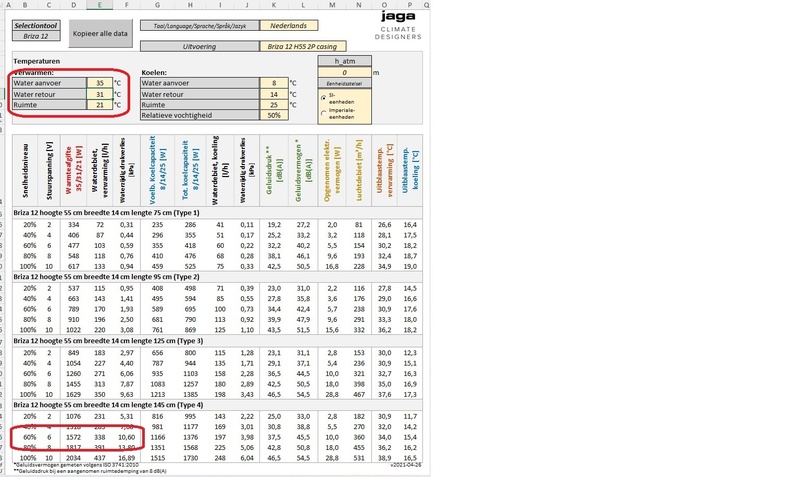

TomVH2 schreef op woensdag 20 november 2024 @ 20:21:
Enige wat ik kan verzinnen om het ietswat te beinvloeden is de buitentemperatuursensor te kaliberen, 2 graden erbij. Kan ergens in een verborgen menu, ik weet niet precies hoe, heb het zelf nooit gedaan. Staat wel ergens in dit topic.
Gasloos, 3600Wp Zuid, Panasonic 7K l/w warmtepomp, Skoda Elroq
Help mij even;
- Twee “ventiloconvector”. Je geeft aan in de nacht op ééntje 6v stuurspanning te geven. Naar ik aanneem heb je dus 1 van de twee convectoren actief aanstaan en deze enkele op 60%?
Wat is je afgifte op 1 convector bij 35c en dan op 60% volgens de fabrikant? Als ik je goed lees 1600W en dan kom je met die hz upgrade inderdaad in de knoop want die hz/minimale vermogens upgrade kun je niet kwijt in je “afgifte” waarom “? Omdat we het over één convector hebben als ik je goed begrijp. Beter is om sowieso je afgifte te vergroten en beide dan op 40/50% te zetten. Grotere afgifte is altijd beter voor comfort en efficiëntie.
-Belangrijk ander punt; wat gebeurd er met die tweede die geen actieve stuurspanning krijgt?
Vaak zie ik dat men convectoren zonder klep toepast en dan wel ze passief laten mee draaien in cv circuit; Een convector zonder ventilatie is al snel een bypass want er vindt vrijwel geen afgifte plaats. Een kortsluiting is het dan tussen je aanvoer en retour.
Ben benieuwd naar je reactie op beide punten.

ErikVers schreef op woensdag 20 november 2024 @ 20:32:
Help mij even;
Wat is je afgifte op 1 convector bij 35c en dan op 60% volgens de fabrikant? Als ik je goed lees 1600W en dan kom je met die hz upgrade inderdaad in de knoop want dat kun je niet kwijt in je afgifte. Beter is om sowieso je afgifte te vergroten en beide dan op 40/50% te zetten. Grotere afgifte is altijd beter voor comfort en efficiëntie.
inderdaad 1 actief.
Afbeeldingslocatie: https://tweakers.net/i/HuVnty8Cy6wdjxOWlxeG4EtPI98=/800x/filters:strip_icc():strip_exif()/f/image/FZ7O0O9Nxh9oIjmih2sXl7Wq.jpg?f=fotoalbum_large
de 2 ventilo's staan gewoon in parallel en zijn ingeregeld. Elk krijgt ongeveer 6l/min. Dus pomp draait op 12l/min. Inderdaad elk met hun eigen thermostaat. Dus er is maar 1 actief. Ja, ik weet het. Allemaal niet ideaal voor COP: 35°C vertrek en retourtemperatuur die de helft lager kan zijn door de niet actieve ventilo waterzijdig te sluiten.
Het opgewekte vermogen kan die inderdaad niet kwijt met een compressorfrequentie van 25Hz. En inderdaad, meer afgifte is efficiënter (hoewel er ergens wel een optimaal punt moet zijn en daarboven gaat de efficiëntie terug omlaag). Maar dat verklaart allemaal niet waarom de compressor naar 25Hz gaat terwijl een 5J dit niet doet. En het is dezelfde hardware. Enkel de print en het kentekenplaatje is een ander artikel. Als een 5J op 20Hz kan draaien moet de 3J dat dan toch ook kunnen.
