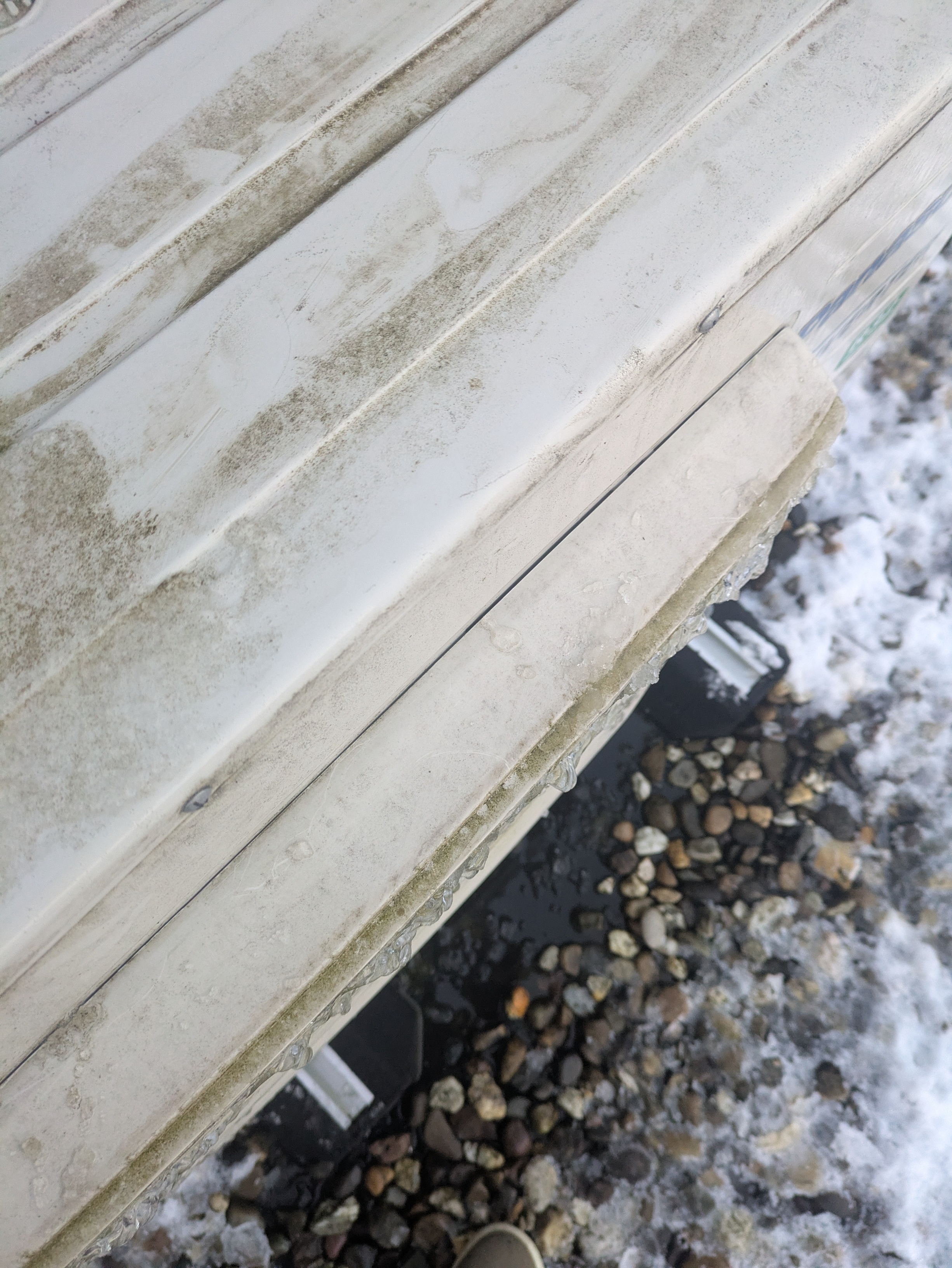

  • djoenez
  • Laatst online: 09:26
Ik heb nu al 2x gehad (1x vorige winter, 1x gisteren) dat ik hoor dat de fan tegen ijs aan het tikken is. (ijsopbouw in de behuizing om de fan heen, die cone zeg maar).
Dit lijkt mij niet goed voor de fan, en zorgt ervoor dat ik snel even naar buiten spring via een raam met een schroevendraaier om de bovenkant er af te halen en het ijs weg te slaan (als hij uitstaat natuurlijk :) ).
Meerdere mensen hier last van? Ik heb het vermoeden dat er water van de bovenkant van de WP via het plastic rooster aan de voorkant er tussendoor kan lekken (zit een kier). hebben jullie die kier ook?
Afbeeldingslocatie: https://tweakers.net/i/4bTU6XC9fuo9zmmRJ1TYGcgu2EQ=/fit-in/4920x3264/filters:max_bytes(3145728):no_upscale():strip_icc():strip_exif()/f/image/KGUxEDGFDKWpJTqAGc11M2dX.jpg?f=user_large
[ Voor 15% gewijzigd door djoenez op 21-11-2024 09:01 ]

djoenez schreef op donderdag 21 november 2024 @ 09:00:
Bij mij liep de ventilator ook aan, maar ik heb niet gekeken waar. QM3>QM0 gezet en toen was het afgelopen. Met de F-serie nooit een probleem en met de J-serie wel één keer gehad.
Moeten we dan maar de kitspuit hanteren bij een gloednieuwe warmtepomp 8)7
Mijn warmtepomp staat waterpas.
  • djoenez
Dre schreef op donderdag 21 november 2024 @ 10:24:
hij staat bij mij al op QM0, maar jou laatste punt is bij mij jammer genoeg niet the case. Hij staat gelijk met het afschot van mijn uitbouw. en denk dat hier ook het probleem is (water loopt van de top direct naar de outtake van de fan).
Ik dacht aan een kitspuit, maar weet iemand of die plastic kap er ook af te halen is? dan plak ik er even een tochtstripje tegen aan.
[ Voor 3% gewijzigd door djoenez op 21-11-2024 11:08 ]

  • jaari
  • Laatst online: 15:33
djoenez schreef op donderdag 21 november 2024 @ 11:08:
Ik zie vier parkers zitten, dus de kap kan er volgens mij af.
Op de kap zit bij dit weer altijd ijsaangroei maar ik heb nooit gehad dat de fan aanliep.
Die kier tussen beplating en kap heb ik ook.

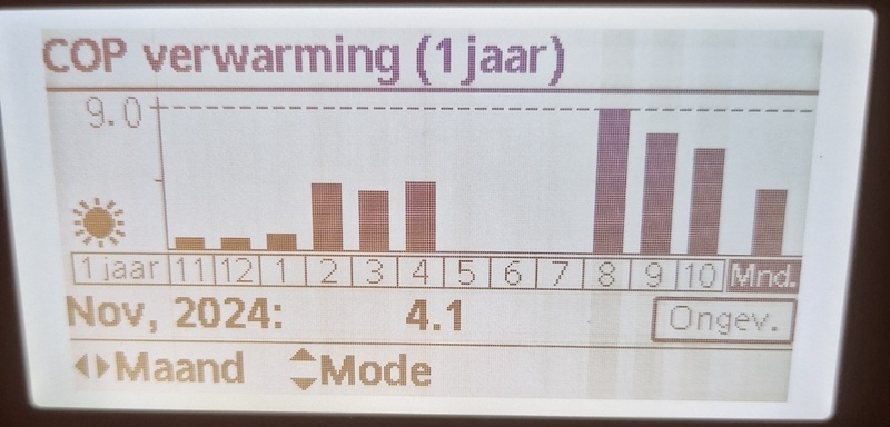

Ik merk best een flink verschil in de COP voor verwarmen van tapwater vs vloerverwarming.
Is dat normaal? En komt dat o.a. door de backup heater die iedere maandag flink wat KWs verbruikt voor de legionellarun?
Afbeeldingslocatie: https://tweakers.net/i/3CrOcewjijS0ZL_4-V8pJ2EO5zc=/800x/filters:strip_icc():strip_exif()/f/image/QhJXZMODR3Ew2NfxrLfIsBqa.jpg?f=fotoalbum_large
Afbeeldingslocatie: https://tweakers.net/i/XMrBSNDvWhHe_PhIuuDtsE-RYSQ=/800x/filters:strip_icc():strip_exif()/f/image/Y2t4dZ0Lfbhf6vu1XyGa0Wqo.jpg?f=fotoalbum_large
* woning is van feb 2024 daarom geen data van daarvoor.

Draakje5 schreef op maandag 25 november 2024 @ 21:37:
Dit zijn WP basics: hogere aanvoertemp = lagere COP. Dus tenzij je >50gr je vloer in pompt zal SWW altijd een veel lagere COP hebben. Of de Panasonic de COP1 BUH meeneemt in deze getallen, denk het eigenlijk niet.
Ziet er netjes uit mag je tevreden mee zijn, COP op drinlwater is logisch aangezien deze op een veel hogere temperatuur wordt gebracht dan je verwarmingswater. dus er moet meer energie in.
