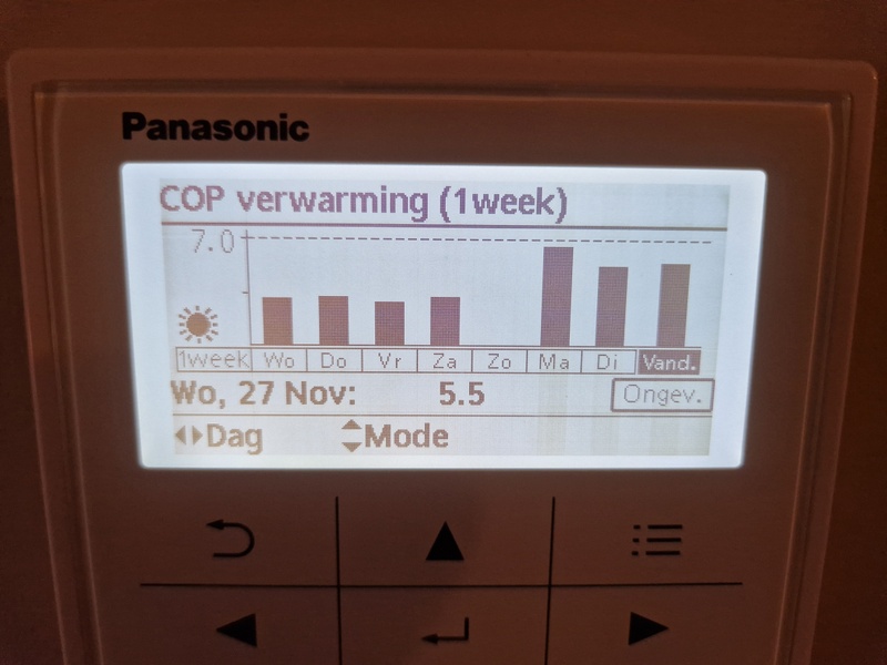

  • Draakje5
  • Laatst online: 22:37
Flink verschil in COP. Vòòr zondag verwarmen
Op 21gr. Na zaterdag op 20gr. Afbeeldingslocatie: https://tweakers.net/i/95BnU5I87Mjc27puGDedEO5_5tg=/800x/filters:strip_icc():strip_exif()/f/image/dxLIQTBviW8xIBBVWApA02Z8.jpg?f=fotoalbum_large
  • ConQuestador
  • Laatst online: 21:51
Draakje5 schreef op woensdag 27 november 2024 @ 21:40:
Op 21gr. Na zaterdag op 20gr. [Afbeelding]
Of... voor zondag was het koud, en nu niet meer:
Afbeeldingslocatie: https://tweakers.net/i/QtUmI-WJJfghzBIgcJq6ELiV4BU=/x800/filters:strip_icc():strip_exif()/f/image/kQxVf0qboHZY7A6QaOrKD8KM.jpg?f=fotoalbum_large

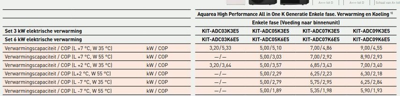

  • TomVH2
  • Laatst online: 27-09 14:03
Na de zoekterm "minimum vermogen" te gebruiken in dit topic, heb ik regelmatig gelezen dat de 5,7 en 9kW J series dezelfde compressor zouden hebben. Ik denk dat dit niet correct is. 1 via de service manual volledig achteraan kan je dit zien bij de spare parts. En eigenlijk ook in de prijslijst. Volgens mij is het zo:
Bij de J serie hebben de 3kW en 5kW dezelfde hardware
Bij de K serie hebben de 5, 7 en 9kW dezelfde hardware
Tijdens de zoekfunctie heb ik ook gezien dat nog mensen het fenomeen hebben vastgesteld dat de minimum frequentie van de compressor bij 4°C opeens met 10Hz stijgt. ik stel hetzelfde vast bij mij 3J. Dus het minimum vermogen stijgt dan aanzienlijk.
Misschien iets om toe te voegen bij de startpagina?
J serie
Afbeeldingslocatie: https://tweakers.net/i/Im391SSkBPfNBzXnbh_nX_9W2gg=/800x/filters:strip_icc():strip_exif()/f/image/xH1rMnYJOp6guyC2Io82uSwG.jpg?f=fotoalbum_large
K serie. Je zit duidelijk dat de 5kW nu bij -7 ook 5kW kan leveren.
Afbeeldingslocatie: https://tweakers.net/i/siijnX0v4WlWut_Cmu8D502Hoko=/800x/filters:strip_icc():strip_exif()/f/image/RLM3YQ8C93hNPy7AZX47PBw5.jpg?f=fotoalbum_large
Warmtebehoefte: 12kwh/m²a | panasonic 3J R32 split met 2 Jaga Briza 12 | WTW Q450 ERV | PV 6800Wp met SMA 5kW inverter | Home Assistant | warema external venetian blinds
  • bbbrumbrum
TomVH2 schreef op donderdag 28 november 2024 @ 21:30:
J serie
Jij hebt het over splits, >95% van de Pana topics gaan over monoblocks.
De relatie tussen frequentie en vermogen is ingewikkeld. Het hangt ook van condensor- en verdampertemperatuur af hoe hoog het vermogen is.
Het lijkt me erg nuttig dat de pana bij lagere temperatuur een hoger vermogen afgeeft.
Mijn 12H heeft vorige week uren achtereen op 22Hz gelopen bij een buitentemperatuur van 2°.
Alle pana typen zijn verschillend en alle installaties zijn verschillend en het weer is steeds verschillend.
J serie
Een 7 en een 9J split wel weet ik, maar elke generatie en type is toch net weer ietsje anders.

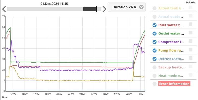

  • RemySoeters
  • Registratie: Oktober 2017
  • Laatst online: 12-11 21:37
Ik probeer al enige tijd de hoeveelheid mijn systeem wat “beter” in te regelen. Even een kort overzicht:
Ik heb een pana 7kW met op de beneden verdieping 88m2 aan vvw. Boven heb ik 3 radiatoren met dynamische thermostaatkranen en een designradiator(staat nu dicht, leek te spelen als “bypass”).
Momenteel verwarm ik met 35 graden aanvoer (wil kijken of defrosten lukt zonder BUh). Nu valt het mij op dat de pana het moeilijk heeft om de Ta boven de 31/32 te krijgen.
Eerst dacht ik dat mijn afgifte misschien té hoog was, waarbij ik de groepen van mijn vloerverwarming(10groepen á 2 liter p/m) verder heb dicht gedraaid naar 1 l/m.
Toch lijkt zowel ta als tr niet echt op te lopen en blijft hij rond de 40 hz te draaien.
Wat mis ik?
  • FransvWoerkom
  • Registratie: Maart 2018
  • Laatst online: 14-11 00:53
RemySoeters schreef op vrijdag 29 november 2024 @ 14:34:
Wat mis ik?
Je hebt waarschijnlijk geen monitoring met cloud adapter of heishamon. Je kunt wel op de controller zien hoeveel vermogen verbruikt en opgewekt wordt. Ik gok dat je op 7kW probeert om je vloer ook op 35° te krijgen. Dat kan een flinke tijd duren. Ik zou het niet doen. 30° is bij de huidige buitentemperatuur ruim voldoende. En zo erg om met de backup heater te defrosten is het nu ook weer niet.
Als je toch bij de controller staat, kijk dan ook naar de retourtemperatuur en de flow (als dat kan bij jouw type). Hoe is de regeling ingesteld, WAR, direct, dT of flow?
Denk er aan dat bij knijpen van de flow door de vloer de flow door de radiatoren kan oplopen. En radiatoren hebben een veel lagere afgifte dan vvw. Beter zet je de vloer open en knijp je radiatoren zodat er nog een fatsoenlijke deltaT wordt gehaald.
  • RemySoeters
FransvWoerkom schreef op vrijdag 29 november 2024 @ 16:05:
Monitoring doe ik via de cloud.
Eerder draaide ik WAR + thermostaat op 26/10 bij 33/-10 graden aanvoer met een dt van 5. Merk alleen dat het verbruik bij lichte vorst door het dak schiet ivm backup heater omdat de retour dan niet boven de 27 graden komt.Vaak gaat hij iedere 45 minuten in DF en kost best veel stroom.
Daarnaast worden de kamers boven ook niet echt warm met 27 graden aanvoer ivm type22 radiatoren (wel met fans).
Vandaar dat ik wil experimenteren met een hogere aanvoer temp met een dt van 5/6. Zo komt mijn retourtemp sneller boven de 27 graden en schakelt mijn backup heater minder snel in.
Nu een aantal uur later is de temperatuur wel iets opgeklommen(33,5), maar opschieten doet het niet.
Defrosten kost gewoon best veel energie, ook zonder backup heater. Als er iedere ~45min gedefrost wordt, gaat er op een dag zo 32 x 0.6kWh naar de vogeltjes. Als je de backup heater niet gebruikt kost dat als je COP ~3.5 is 5.5kWh extra op een dag. Daarnaast is de COP ook flink lager vanwege het invriezen. Ook moet de WP ineens flink harder werken omdat omdat er tijdens het defrosten (~6min?) geen warmte wordt opgewekt, en daarna eenzelfde tijd moet draaien om de extra energie voor de defrost te compenseren. Het aantal defrosts zal niet gelijk verminderen als je de Ta omhoog gooit. Hoeveel kWh heb je op een dag verstookt met de BUH?
Wat ook kan helpen is de stooklijn niet te steil te zetten. Als de temperatuur dan ineens flink zakt, moet de WP in het defrost gebied ineens ook de boel nog flink warmer zien te stoken. Zelf heb ik daarom de stooklijn bij een hoge Tb hoger dan noodzakelijk staan. Maar de 9J is hier krap bemeten, dus ik heb ook geen reserve vermogen over.
Maar dat is geen antwoord op je oorspronkelijke vraag. Klopt de target Ta wel? Het lijkt me dat hij verder kan dan 40 Hz.

Thorsd schreef op vrijdag 29 november 2024 @ 17:38:
Defrosten kost gewoon best veel energie, ook zonder backup heater. Als er iedere ~45min gedefrost wordt, gaat er op een dag zo 32 x 0.6kWh naar de vogeltjes. Als je de backup heater niet gebruikt kost dat als je COP ~3.5 is 5.5kWh extra op een dag. Daarnaast is de COP ook flink lager vanwege het invriezen. Ook moet de WP ineens flink harder werken omdat omdat er tijdens het defrosten (~6min?) geen warmte wordt opgewekt, en daarna eenzelfde tijd moet draaien om de extra enbergie voor de defrost te compenseren. Het aantal defrosts zal niet gelijk verminderen als je de Ta omhoog gooit.
Wat wel kan helpen is de stooklijn niet te steil te zetten. Als de temperatuur dan ineens flink zakt, moet de WP in het defrost gebied ineens ook de boel nog flink warmer zien te stoken. Zelf heb ik daarom de stooklijn bij een hoge Tb hoger dan noodzakelijk staan. Maar de 9J is hier krap bemeten, dus ik heb ook geen reserve vermogen over.
Target TA is 35. Net schoot de buitentemp onder de 4 graden, vervolgens schoot hij naar de 69hz. Hiermee ook aanvoertemperatuur naar 37.
Blijft een raar apparaat.
Denk dat deze parameter meer invloed heeft op je cop dan je genoemde wens van ruimte temperatuur 👍
Ps neem je cop gegevens en met name het verbruik uit je controller met drie flinke korrels zout.
Afbeeldingslocatie: https://tweakers.net/i/NQ4z3E_CSxk8Z6Eu8IB4S6Rqwo0=/800x/filters:strip_icc():strip_exif()/f/image/tza3ZIQeDDXYsC6ylWB7yZIX.jpg?f=fotoalbum_large
Ik vermoed net als wat Frans zegt dat hij gewoon 7kW staat af te geven. Dit kun je in de controller of in je monitoring zien. Dan draait hij max. Hz is in elke situatie in relatie tot afgifte temp water en buiten weer anders.
Je verhaal over de backup heb je mooi beschreven en kan ik alleen maar bevestigen. Ik heb daar wel eens als COP streber mee getest maar ook na een dag al mee gestopt 🤣
De niet te steile stooklijn, zeker met heel veel afgifte kan ik iedereen adviseren. Heb je radiatoren dan ontkom je er soms niet aan. Maar mijn advies is icm vvw max een graad of 8-10 tussen ta high en ta low.
Heat Geek Getraind | WP Pana 5H - Solar 6m2 PVT icm 300liter - PV 8970WP: 27stuks - Home Assistant - Thuisbatterij advies |
Als de buitentemp onder de 1 á 2 komt, defrost de pana met een dt van 5 bijna iedere 45 minuten. Dan ben ik inderdaad de 20kwh op een dag kwijt aan enkel defrosts met BUH.
Ik ben al zoveel met de settings aan het spelen geweest, dat ik ook niet meer weet waar ik goed aan doe. Vooral het instellen van de vloerverwarming en aantal liters per groep blijft een ding.

RemySoeters schreef op vrijdag 29 november 2024 @ 21:06:
Weet je zeker dat de BUH echt uit staat voor ruimteverwarming? Je kunt ook de Tb grens hiervoor op -20 zetten.
Je kunt op een defrost dag ook kijken wat er gebeurt als je alle radiatoren dichtzet. Daar zit weinig massa en die koelen snel af. Die kunnen een snel zakkende Tr veroorzaken. Het lijkt me dat je de vvw zo min mogelijk wilt knijpen. Je hebt niet nog ergens een oude bypass of iets anders zitten dat "kortsluiting" kan veroorzaken?
Het mooist is als je de verschillende Tr van de vvw en radiatoren kunt loggen tijdens een defrost, maar dat kan wat omslachtig zijn.
Met een snelle rekensom kom ik op max 12,8 kWh voor t element als de backup de volle 8 minuten zou meedraaien, iets wat ik mij bijna niet kan voorstellen? En een dag met 24h elke 45min een defrost heb ik in al die jaren niet meegemaakt.
Wat betreft instellingen je voorkomt de defrosts niet. De voornaamste tip is mocht een kortere periode zijn, verlaag je warmte vraag. Maar dat is wel een beetje valsspelen want je woning zal ook afkoelen. Daarnaast draai ik nooit tussen 00:00 en 10:00. Dat voorkomt uiteraard ook heel veel defrosts. Dit moet wel bij je isolatiewaarde en of comfort wensen passen.
Zit na 5 jaar warmtepomp gebruikt op nu precies 100uur BUH (300kWh) wat op een gemiddeld jaar verbruik van 60 kWh uitkomt. Ik zou niet teveel druk maken om de extremen in defrost weer. Een lekkere droge vorst dan zie je er één of een keer twee per dag met paar minuten het element aan.

ErikVers schreef op zaterdag 30 november 2024 @ 00:14:
Dan valt mijn BuH gebruik misschien nog mee. Het is hier de derde winter en nu totaal 87 uur. Vorigw twee jaren heeft de wp op een andere locatie gestaan (zuid oost van woning), waar regelmatig zon op het apparaat viel en hij meer beschut stond.
Ik ga denk ik overdag iets warmer stoken tussen 9:00 en 24:00. Kijken of mijn vrouw het merkt. 10% nachtverlaging is vrij normaal, toch?
Ik heb mijn vvw weer op 2l p/m gezet per groep en heb de aanvoertemperatuur verlaagd naar max 27 graden met een dt van 5.
Precies, of andersom, als je volledig op de BUH defrost dan duurt een defrost 12 min (om op de 20 kWh te komen bij iedere 45 min).
De defrost frequentie herken ik wel, of in ieder geval in de buurt, 21 nov waren het er hier 28.

  • Bra-Jo
Bra-Jo
DILLIGAF
Gadver, ik dacht dat ik alles aardig achter de hekken had, maar nu zie ik vannacht dit verschijnsel:
Afbeeldingslocatie: https://tweakers.net/i/3FQa6ddXU6Jz6wVnhlp9xDnlytM=/100x75/filters:strip_exif()/f/image/fiZE1N5NsDyzAWlkIiH6Du4k.png?f=fotoalbum_small
Sinds het omzetten naar mijn virtuele thermostaat heb ik maar één ding aangepast: stooklijn 1 graadje omhoog omdat ik von ddat ie wat langzaam opwarmde. Dit ook al teruggedraaid maar maakt nog geen verschil.
Alles draaide netjes, redelijk lange runs, maar nu ineens dit. Waar zou ik nog mee kunnen spelen?
Edit: ik lieg, heb ook m'n afgifte iets verhoogd door het opvoeren van de toeren van de boosters op de radiatoren.
[ Voor 7% gewijzigd door Bra-Jo op 01-12-2024 12:46 ]

Bra-Jo schreef op zondag 1 december 2024 @ 12:42:
Dat zijn toch gewoon defrosts? Of bedoel je iets anders?
  • Bra-Jo
Bra-Jo
DILLIGAF
Thorsd schreef op zondag 1 december 2024 @ 13:19:
Klopt, had ik ff duidelijker in moeten zijn. Het gaat me er vooral om dat ie uren aan een stuk op 80Hz blijft stampen, tussen de defrosts door. Ik zou verwachten dat ie qua frequentie meer zou afzakken, richting een normale grafiek, het welbekende "pruttelen". :)
Nomen nescio

Bra-Jo schreef op zondag 1 december 2024 @ 13:24:
Hij gaat pas afzakken als hij het Ta setpoint heeft gehaald. Dat valt niet mee tussen de df's waarbij hij naast de BH ook de energie in het water van de radiatoren heeft gebruikt.
  • Thorsd
  • Registratie: Oktober 2022
  • Laatst online: 16:36
Ja, hier ook.
Opzich is het wel te verklaren. Tijdens defrost mania, verlies je ~8 min verwarming tijd aan een defrost zelf, dan nog een keer zoiets om de verloren energie uit het systeem terug te winnen. Effectief een kwartier op een uur. Om dezelfde warmte in je huis te krijgen moet de compressor dus al 30% harder werken. Door het invriezen zakt de COP ook nog aardig. Dus het kan best dat de compressor nu ineens totaal 50% harder moet.
Dus waar je normaal met 55Hz prima uit de voeten kan, zit je met defrosts zomaar op 80Hz.
Tijdens het bepalen van het benodigd vermogen heb ik me nooit gerealiseerd dat dat effect zo groot kan zijn. Daardoor heb ik nu eigenlijk wat te kort tijdens defrost periodes.
  • ErikVers
  • Registratie: April 2020
  • Laatst online: 22:03
ErikVers
e-Duurzaam
Thorsd schreef op zondag 1 december 2024 @ 17:46:
Ja, hier ook.
Dit zou je kunnen opvangen door het bijverwarmen op element mee draaien de tijd naar een 10 min vertraagtijd te zetten en temp op <5 buiten. Als je namelijk radiatoren hebt komt hij er normaal bijna niet in maar juist het element kan wat rust in het systeem brengen.
Default staat op 30 min en onder 0 buiten. Dan komt hij er dus bijna niet in maar heb je wel dat bij een wat krappe wp/warmteverlies woning verhouding, de wp steeds staat te stampen.
  • ErikVers
ErikVers
e-Duurzaam
Om dat weer te bereiken moet je of je element vrijgeven om mee te verwarmen. Of je afgifte (in de nacht) verkleinen.

Buiten was het toen 1°
Tinlet 24°
Toutlet 28°
Pomp gaat van 10 naar 20L/min en tijdens de defrost zelfs naar >30.
Vanwege die temperaturen wel een defrost samen met de BUH. Misschien maakt dat het verschil?
Wel bijzonder dat ik vrij structureel een dT van 4 zie tussen die 2 temperaturen, terwijl de dT ingesteld staat op 5.
Afbeeldingslocatie: https://tweakers.net/i/q56qgbwxeIBJpkypMzqo_gOh7KM=/800x/filters:strip_icc():strip_exif()/f/image/5F3bh8guJA8qVPlCyKsYYhgl.jpg?f=fotoalbum_large
Dit is een vrij normale dag voor mij tussen SWW runs door.
Afbeeldingslocatie: https://tweakers.net/i/XsnCeeYxCCJPXQOYUkAdjN3o7wA=/800x/filters:strip_icc():strip_exif()/f/image/hFBq1ySPWY4SfMk1ltvHuZcF.jpg?f=fotoalbum_large

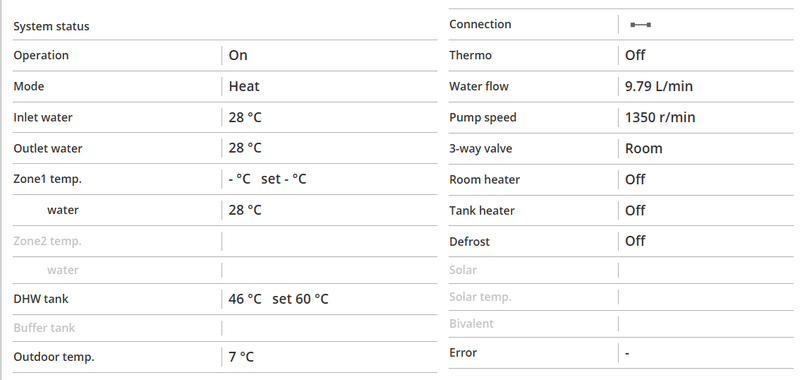

In de service cloud staat een mooi overzicht van de status van de WP:
Afbeeldingslocatie: https://tweakers.net/i/Dv7iLcSXmSmSBpPMIHY2ENz9yzI=/800x/filters:strip_exif()/f/image/22GdzXrqf86G55GBqTDwHoxh.png?f=fotoalbum_large
Is Thermo letterlijk de on/off van de warmte vraag van de externe thermostaat?
Dat lijkt me logisch, maar:
Mijn externe thermostaat heeft nog warmtevraag en de WP heeft wel de pomp lopen maar heeft de warmteproductie nog niet hervat
Op de smart cloud staat het symbool dat er verwarmd wordt.
Dus ik denk nu dat de thermo "off" is omdat de WP nog geblokkeerd staat voor opnieuw verwarmen (net gestopt door een te lage stooklijn instellling).
Klopt mijn gedachte?

Ethirty schreef op zondag 1 december 2024 @ 19:57:
Tinlet 24°
Toutlet 28°
Dat is een hele mooie run vandaag.
Hier met de zon op de ruiten vanaf halverwege de ochtend geen verwarming nodig gehad.
Zit nog te denken waarom jouw frequentie tijdens BUH zo laag blijft.
Draai je net als ik met een externe thermostaat?
Draai je misschien op QM?

nokiaan958GB schreef op zondag 1 december 2024 @ 22:10:
WAR only. Dus de binnentemperatuur schommelt wel lichtjes, mede ook door lichtinval. Thermostaat komt nog maar die moet alleen overshoot opvangen.
QM nog nooit gebruikt.
Denk dat het daar door komt.
Omdat bij mij dT langere tijd groter is dan 5 graden wil mijn 9J mogelijk harder werken om dat verschil kleiner te maken. Dat vertaalt zich in een hogere frequentie.

nokiaan958GB schreef op maandag 2 december 2024 @ 21:18:
Die 5° is de maximum dT. Als je die op 8 zet, gaat hij waarschijnlijk ook naar 4°. Als je de flow en dT de ruimte geeft, zoekt hij zelf een optimum. Maar de Ta is leidend. Zolang die niet is bereikt, blijft hij zijn best doen tenzij je met QM de compressor en fans beperkt.

BarryH schreef op zondag 1 december 2024 @ 21:51:
Ja dat klopt wel, als er wel warmtevraag is maar de compressor is uit omdat de watertemperatuur hoog genoeg is dan is de status thermo off.
Thermo on/off komt eigenlijk gewoon neer op compressor on/off.
