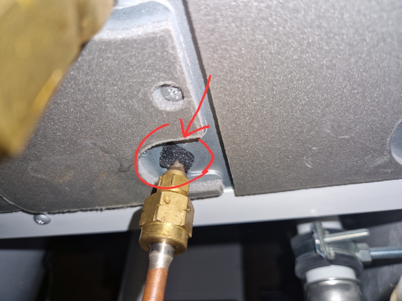

  • Draakje5
  • Laatst online: 23:07
Sorry nog een vraag. Zou iemand adv deze opstelling kunnen zeggen of dat deze aansluiting gevoelig is voor condens of dat ik eerder aan een lek ergens moet denken? Weet niet of hier extreem warm water doorheen vloeit?Afbeeldingslocatie: https://tweakers.net/i/ih2l_LzZnelPu-JFiciCFgFiCMo=/x800/filters:strip_icc():strip_exif()/f/image/KuiC9AIxxMiRLB8hkMI7TKgR.jpg?f=fotoalbum_large
Edit: het drupt ergens hoger vanuit de warmtepomp is, niet deze leiding.
Afbeeldingslocatie: https://tweakers.net/i/KjW02RfYMkN1w-CKJdgc6tbyFBo=/800x/filters:strip_icc():strip_exif()/f/image/Qqy17J6O3to85ZdhHOphNqWi.jpg?f=fotoalbum_large
Afbeeldingslocatie: https://tweakers.net/i/lBNZtYJGx5y1JUY1jr5cR9J_Qkk=/x800/filters:strip_icc():strip_exif()/f/image/MZs2l33SNLbQiyHLNmBwFzeV.jpg?f=fotoalbum_large
[ Voor 26% gewijzigd door Draakje5 op 04-12-2024 20:24 ]
  • bbbrumbrum
Draakje5 schreef op woensdag 4 december 2024 @ 19:13:
Sorry nog een vraag. Zou iemand adv deze opstelling kunnen zeggen of dat deze aansluiting gevoelig is voor condens of dat ik eerder aan een lek ergens moet denken? Weet niet of hier extreem warm water doorheen vloeit?[Afbeelding]
Je hebt een splitunit? Dat is een koudemiddelaansluiting.
Het is obvious dat ze niet goed geisoleerd hebben, maar of er nog meer aan de hand kan zijn is meer een vraag voor de experts. @ErikVers @FransvWoerkom
  • Draakje5
bbbrumbrum schreef op woensdag 4 december 2024 @ 20:56:
Ik heb zojuist gezien dat het druppelt vanuit bovenin de unit. (Inderdaad split unit). Dus wordt belletje naar de installateur waarschijnlijk. Kan niet precies zien vanuit waar, aangezien alles dicht zit.
Maar ergens hier vandaan:
Afbeeldingslocatie: https://tweakers.net/i/YMH9DIAz5b-hGZ3I4AfWvYMMfgM=/800x/filters:strip_icc():strip_exif()/f/image/3hhxRJGPowndSC7tN8vAflDM.jpg?f=fotoalbum_large
  • ErikVers
  • Registratie: April 2020
  • Laatst online: 19:52
ErikVers
e-Duurzaam
Dat deel kan voor tijdens koelen wel flink gaan condenseren maar gok dat je dat nu niet aan het doen was 😜
Staat wellicht de ontluchter open? Die zit meestal links bovenin. Boven je e-heater en moet je dichtdraaien.
Edit; zie nu je tweede berichtje, denk nu nog meer aan de ontluchter; je kap kan normaal aan voorkant helemaal eraf en dan kun je de print na paar schroefjes ook naar rechts scharnier vaak. En als t de ontluchter is; die zie je meestal gelijk al bovenin zitten met zwart of chromen draai knopje die open en dicht kan draaien.
[ Voor 11% gewijzigd door ErikVers op 04-12-2024 21:10 ]

  • Draakje5
ErikVers schreef op woensdag 4 december 2024 @ 21:07:
Thanks. Super.
Volgens mij is dit hem dan. Gewoon een foutje dan dat die open staat?
Nu dichtgedraaid ( slappe knop overigens maar zit dicht ).
Afbeeldingslocatie: https://tweakers.net/i/kSK0M6W3C5_o2ofMfvEgsMv8cno=/x800/filters:strip_icc():strip_exif()/f/image/qykXr2EjoCi2G0SLDwxvbnjz.jpg?f=fotoalbum_large
  • ASW1
  • Laatst online: 23:25
Draakje5 schreef op woensdag 4 december 2024 @ 21:22:
Thanks. Super.
In theorie zou die open moeten kunnen blijven staan,
maar in de praktijk gaan ze vaak toch lekken.
Heb hem hier ook dichtgezet, alleen zul je eens in de zoveel tijd toch wel moeten ontluchten en dan moet je er weer bij (zeker als de WP op het dak staat en hoogste punt in je installatie is)
  • ErikVers
ErikVers
e-Duurzaam
Thanks. Super.
Graag gedaan scheelt je weer wat gedoe en je installateur nog meer.
Wat mij betreft een foutje indd want deze zijn bijna nooit lekvrij. Is enkel om even open te draaien en weer dicht. Moet toegeven dat dit met sommige andere modellen (losse ontluchters, die met potje) wel lekvrij open kunnen blijven staan. Dus snap de vergissing. Deze kunststoffen van Pana draai ik altijd weer dicht.
Je kan beter op hoogste punt in je cv deze plaatsen
[ Voor 13% gewijzigd door ErikVers op 04-12-2024 21:34 ]

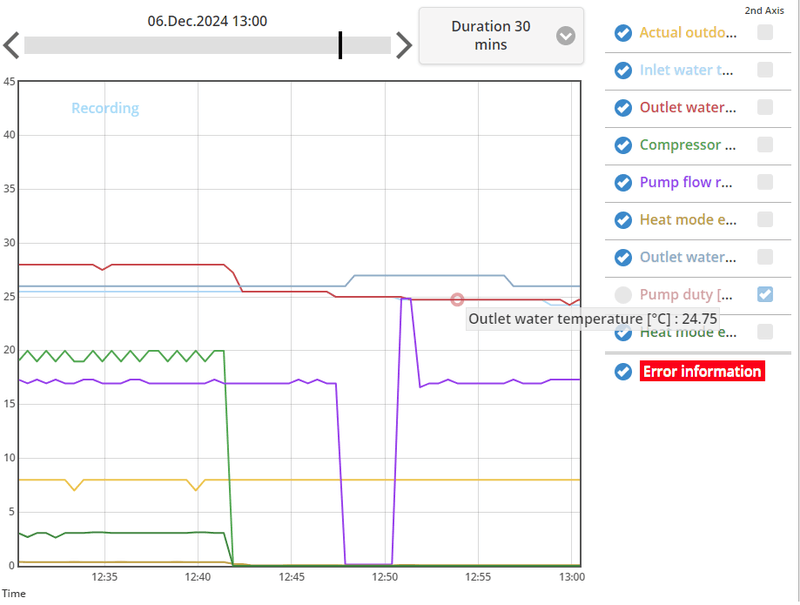

Kort vraagje aangezien ik het in de handleiding en ook op dit forum niet kan vinden: is er een mogelijkheid om de minimale pompsnelheid tijdens standby (wachten op warmtevraag) en normaal bedrijf te verlagen?
Heb sinds enkele maanden een 9 kW K series warmtepomp aangesloten op 10 groepen 85 m2 vloerverwarming en soms wat radiatoren op badkamer en slaapkamers. An sich draait het als een zonnetje; het is warm in huis tegen een laag elektra verbruik. Echter de minimale flow rate is nooit beneden de 16 l/min (alleen vvw), ook niet als de pomp wacht op warmtevraag (standby). Dit bij een 'pump duty' van 80 en 'pomp speed' van 1700 r/min. De flow lijkt mij onnodig hoog (zeker in standby) gezien ik hier op het forum meer waardes rond de 10 l/min lees.
Verder staat de deltaT ingesteld op 5 degC maar dat haalt tie met deze flow natuurlijk niet vaak. Zie praktisch altijd een dT van ~2 degC, ook als het meer had kunnen zijn door de flow te verlagen naar ~16 l/min. Lijkt me geen probleem; kennelijk is voor deze situatie dT = 2 optimaal?
Afbeeldingslocatie: https://tweakers.net/i/glPYb0v72AWKiItQicmn3JfT0ro=/800x/filters:strip_exif()/f/image/ntSlh1TjK6rz6KSfQSy9XFLe.png?f=fotoalbum_large

Heb de max flow getuned naar 25 l/min maar nog steeds dezelfde minimale flow (en waterpomp toerental en duty) in standby. Had verwacht naar aanleiding van Eriks suggestie dat het een fractie van de max flow is maar dat lijkt niet het geval.
Afbeeldingslocatie: https://tweakers.net/i/_DOmi4O24UT83AdgjjbuOZvPrBI=/800x/filters:strip_exif()/f/image/v9gtiNqczJi5y3sgeQuIJC8y.png?f=fotoalbum_large
Zijn er anderen die de toeren en de 'duty' van de pompmotor en de bijbehorende flow zouden willen rapporteren? Ben benieuwd of daar iets afwijkends zit.

Pomp snelheid word automatisch geregeld. Je stelt maximum snelheid in. Als je het gedrag van de standaard instelling afhaalt naar gestuurd op maximum flow dan pakt hij de ingestelde waarde.

Mooi dat je de max pump flow op de juiste waarde hebt ingesteld. Dan kunnen we die afvinken.
Adv je print screen;
Kun je aangeven wat je aanvoer en retour temp zijn op het het moment waar je je muis plaatst met die 16 L/min rond 12:54?
Ik heb wel een volgende om te gaan afvinken namelijk 😜👍

Je hebt niet een tweede pomp die door de WP aangezet wordt en per ongeluk in serie staat met de WP? Ook als de tweede pomp parallel staat met bv t-stuk buffer kan deze extra flow veroorzaken.
Ik heb even gekeken, en de J-pomp doet bij minimale flow 1300 rpm / 11 lpm.

Dat is wel gek zie foto, ik heb de limieten niet getest omdat ik mijn minimum flow op 8L/min gehardcode heb.
Afbeeldingslocatie: https://tweakers.net/i/qeqS6FU6zz2tVqEll5rAOtV7y9w=/fit-in/4000x4000/filters:no_upscale():strip_exif()/f/image/D9TaAFA9bUFIcj6sqhwa6rv0.png?f=user_large
Dit is bij 1600 RPM, heb een kleine buis diameter dus lager flow. Oftewel om pompsnelheid te vergelijken moet je, KPI = RPM/buisdiameter^2, keer nog een constant maar voor de vergelijking valt die weg (a KPI1/a KPI2 = KPI1/KPI2).
Hier op dit moment 1600rpm en 10,15L/min.
Bij idle gaat hij nog verder terug.

@Eagle2713 80 is de minimale pump duty waarop de pomp draait (In de manual staat 50 maar dat is een hexidecimaal nummer, dat vertaalt naar 80 in begrijpelijke nummers).
Jouw relatief hoge flow bij lage pump duty komt dus omdat je weinig weerstand in het systeem hebt (parallelbuffer?).
Ik zou de maximale flow in jouw geval niet op 25L/min begrenzen.
Ik zie bij mij ongeveer 10L/min bij een thermo off situatie en zie dat vaker terugkomen hier. Ik vermoed dat de Pana de circulatiepomp normaal gezien terug moduleert naar die 10L/min, maar bij jou wordt dat dus niet gehaald omdat de pomp al op zn minimum draait. Het verbruik van de circulatiepomp is daarmee ook op zn minimum dus ik zou me geen zorgen maken.

@TomVH2 @Thorsd @ErikVers @runeazn @Ethirty @Pejdref dank voor het meedenken en de suggesties!
Pejdref schreef op vrijdag 6 december 2024 @ 21:10:
Dit klinkt zeer aannemelijk, ook gezien de hiervoor genoemde toerentallen en bijbehorende flows. Heb geen parallelbuffer oid. Van WP via vuil/magneet filter en enkele kogelkranen en 2 T-stukken verbonden met 32 mm MLB naar de vvw verdeler (10 groepen, 85 m2). Gewoon alles spul van Heima24 (behalve het Caleffi filter). De afsplitsing naar boven is de connectie met de oude ringleiding en voor toekomstige uitbreiding. Work in progress:

Miss tussen alle reacties deze vraag gemist;

Excuses, te snel overheen gelezen. Ben benieuwd naar wat er nog meer af te vinken/optimaliseren is.
Zowel de aanvoer als de retour temp zijn rond 12:54 gelijk (24.75 degC) en vallen daar over elkaar heen in de grafiek.
Ah top, wat is dan die blauwe lijn erboven?
Ik dacht dat er verschil zat tussen je aanvoer en retour bij wel flow en hz. Dat moet normaal niet dus als ze gelijk zijn hoef je niet het custom menu in om ze te kalibreren.
Heat Geek Getraind | WP Pana 5H - Solar 6m2 PVT icm 300liter - PV 8970WP: 27stuks - Home Assistant - Thuisbatterij advies |

ErikVers schreef op zaterdag 7 december 2024 @ 13:00:
Dat zal dan die andere Outlet Water Temperature... zijn. Waarschijnlijk paste (target) niet op het beeldscherm.

Eagle2713 schreef op zaterdag 7 december 2024 @ 00:00:
Heb je al gekeken wat de pana doet als je ófwel de vvw verdeler ófwel de verbinding naar boven dichtzet?
Die (licht) blauwe lijn is de 'outlet water temperature target'. Deze had ik om 12:48 op +1 gezet (stooklijn 1 degC omhoog) en om 12:57 weer naar 0. Zat wat te knoeien en had laat in de gaten dat door de settings aan te passen de WP uit was gegaan. Goed om te weten dat er wat in- en outlet temperatuur betreft niets geks aan de hand is.
FransvWoerkom schreef op zaterdag 7 december 2024 @ 13:29:
Zeker, bij pump duty 80 (kennelijk minimum):
Alleen vloerverwarming geeft een flow van 16 l/min.
Alleen radiotoren (afhankelijk van hoeveel open, max 10 radiatoren, ~22 mm ringleiding) geeft 'weinig flow'* tot maximaal ongeveer ~12 l/min.
*Ben niet lager gegaan dan 7 l/min door steeds meer radiatoren dicht te draaien.
