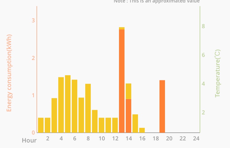

Vandaag 4 x Defrost gehad, de laatste 2 waren a-typisch: ze duurde langer met veel minder vermogen van de compressor. Normaal gaat de compressor naar ~ 58 Hz, die laatste 2 maar naar 30 maar wel ongeveer 5 minuten ipv 3,5. Heeft iemand daar zo een verklaring voor?
Afbeeldingslocatie: https://tweakers.net/i/Fz5aJOBH5pzpX0jULdnk6KH7VyU=/800x/filters:strip_exif()/f/image/YjdpWE3uo6kqRmPRHSje25SG.png?f=fotoalbum_large
In detail zie je nog meer verschillen; 'normaal (links) gaat eerst de compressor uit en dan de pompsnelheid omhoog en de compressor aan, die 2 laatste defrosts (rechts) gaat de compressor en pompsnelheid eerst omhoog, daarna compressor uit en dan weer aan.
Afbeeldingslocatie: https://tweakers.net/i/1nda7hYeFrdLLNuADspqavXyxR4=/232x232/filters:strip_exif()/f/image/wV38dpJ9RtdGyzq6AYw87ZlC.png?f=fotoalbum_tileAfbeeldingslocatie: https://tweakers.net/i/X_H_8L50-0JgqKl7IL-1RwyrLR0=/232x232/filters:strip_exif()/f/image/DzoPkfsPuERZbVjonVYfWyxn.png?f=fotoalbum_tile
[ Voor 54% gewijzigd door blb4 op 11-12-2024 18:33 ]

blb4 schreef op woensdag 11 december 2024 @ 18:25:
[Afbeelding][Afbeelding]
Dit gedrag herken ik bij mijn 7J. Ik denk dat het vooral aanvoer/retour temperatuur gerelateerd is. Hoe kouder het water hoe rustiger de Japanse kabouters de compressor aansturen.

  • blb4
  • Laatst online: 11:30
Skipper-93 schreef op donderdag 12 december 2024 @ 13:51:
Dank, ik zag dat in de periode 19 - 23 November, toen er veel defrosts waren, dit type ook voorkwam. Hij gaat dan blijkbaar eerst nog ff 't water wat extra in temperatuur verhogen.

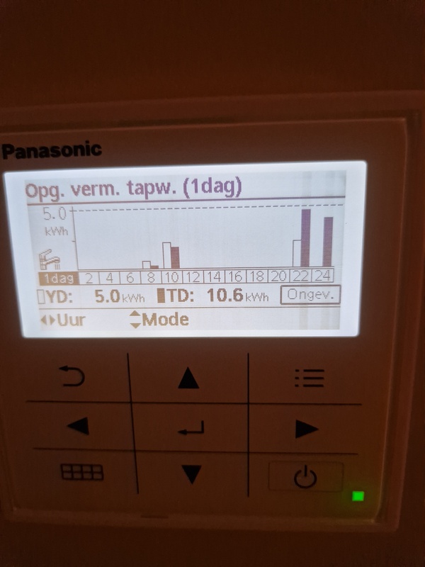

Afbeeldingslocatie: https://tweakers.net/i/BF9iiEq4rbDbcEbmxSaZcBgeVIs=/fit-in/4920x3264/filters:max_bytes(3145728):no_upscale():strip_icc():strip_exif()/f/image/31Zn0UbfkRmPWfr6DayoezRp.jpg?f=user_large
Iemand nog slimme suggesties om de interval tussen start legionella run en start element kleiner te maken?
Water is met een beetje pech al weer aan het afkoelen voor hij door gaat verwarmen naar 60. Plus zo wacht hij precies lang genoeg tot de stroomprijs zijn dagpiek bereikt 8)7

  • ErikVers
  • Registratie: April 2020
  • Laatst online: 19:52

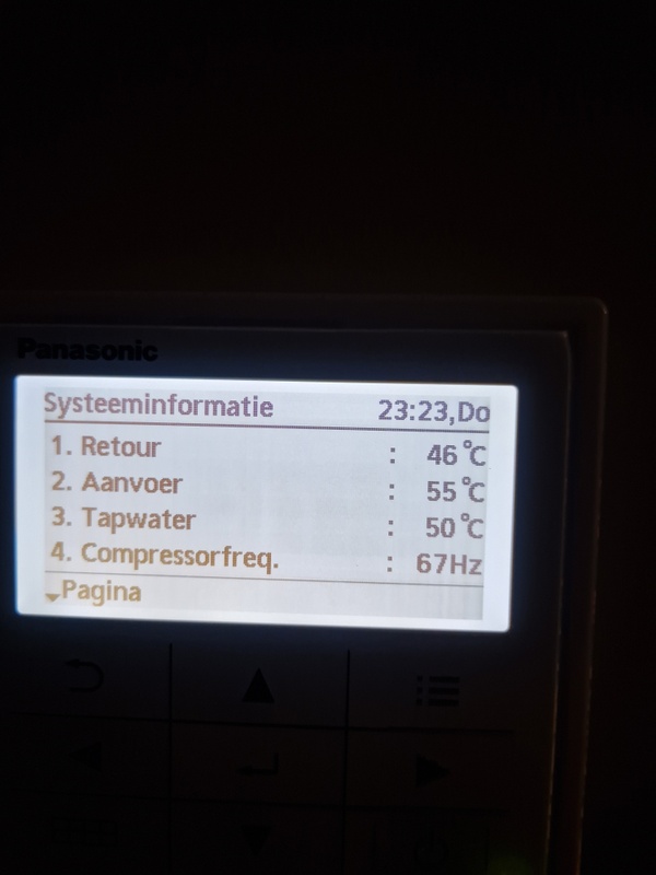

  • Draakje5
  • Laatst online: 23:07
Ik schrik me de apenzuur ineens heb ik 50gr water door de vv leidingen lopen. Hoe kan dat...?
Afbeeldingslocatie: https://tweakers.net/i/qUt14Wo8aZe6TIW6OQesQnJm1X0=/x800/filters:strip_icc():strip_exif()/f/image/tOfJuLa5pTeR66u0ztfeumP9.jpg?f=fotoalbum_large
Afbeeldingslocatie: https://tweakers.net/i/aE_5lZK12j8_5zMHUXwdzsUrOjg=/x800/filters:strip_icc():strip_exif()/f/image/WY6L797RBK4NfCHk0CvNlmrN.jpg?f=fotoalbum_large

  • FransvWoerkom

Draakje5 schreef op donderdag 19 december 2024 @ 22:33:
Blijft je driewegklep hangen? Hij lijkt je tank op te warmen. Of het flushen van je leidingen na de sww run.

  • Draakje5
FransvWoerkom schreef op donderdag 19 december 2024 @ 22:45:
De stroom was er wel even af 2 uur geleden. Kan dat de oorzaak zijn samen met de driewegklep? Kan ik daar zelf iets mee?
Heb de tankverwarming nu maar ff uit gezet.
Het lijkt er wel op dat de tankverwarming de vloerverwarming deed opwarmen.. het is 1gr hoger in de woning dan gewenst.
Afbeeldingslocatie: https://tweakers.net/i/HCmQR_yr4hUNGt9r8remgxHiZo8=/x800/filters:strip_icc():strip_exif()/f/image/bO7QUZJdR8dt5dvroeaKXLIQ.jpg?f=fotoalbum_large
Afbeeldingslocatie: https://tweakers.net/i/wq5mlyhhmCSlYvlv1okTG38NjxI=/x800/filters:strip_icc():strip_exif()/f/image/iAtBqPOJCrrz3ynsJzGypyll.jpg?f=fotoalbum_large
[ Voor 54% gewijzigd door Draakje5 op 19-12-2024 22:49 ]
  • FransvWoerkom
  • Registratie: Maart 2018
  • Laatst online: 00:53
Hij was al met de sww run bezig toen de stroom uitviel (tussen 21 en 22uur zomertijd) en is daar mee doorgegaan nadat er weer spanning was. Kennelijk is in de tussentijd je 3-weg klep teruggelopen naar vvw.
  • Draakje5
FransvWoerkom schreef op donderdag 19 december 2024 @ 23:06:
Temperatuur op de verdeler lijkt nu te zakken inderdaad en de boiler wordt weer warmer als ik sww aanzet.
Wel flinke flaw in het systeem. 55 graden door die vv leidingen kan ook risico's geven. Volgende keer ff rekening mee houden als de stroom er weer uit ligt dus!
  • RichieB
  • Laatst online: 23:09
Persoonlijk zou ik een driewegklep nooit 100% vertrouwen en altijd een failsafe inbouwen die ongelukken voorkomt. Maar goed, ik heb dan ook een aparte SWW WP-boiler.
  • FransvWoerkom
RichieB schreef op donderdag 19 december 2024 @ 23:21:
Persoonlijk zou ik het een driewegklep nooit 100% vertrouwen en altijd een failsafe inbouwen die ongelukken voorkomt. Maar goed, ik heb dan ook een aparte SWW WP-boiler.
Maar je vertrouwt er kennelijk op dat de pana niet door een bedienings- of software fout ineens water van 55° ipv 30° gaat bereiden.
Ik denk dat het mogelijk moet zijn een thermostatische driewegkraan te misbruiken als beveiliging tegen te heet water naar je vloer: onder de 35° naar je verdeler, boven de 35° naar de retour. Zijn er geen kleppen die beveiligen tegen droogkoken van je vloer?
O ja, als mijn driewegkraan blijft hangen, gaat het water naar de jaga's; niet naar de vloer want die wordt tijdens een sww run uitgeschakeld door de mengklep en circulatiepomp.
  • RichieB
FransvWoerkom schreef op vrijdag 20 december 2024 @ 00:02:
Die kans is aanzienlijk kleiner dan dat er een driewegklep blijft hangen tijdens een SWW run. Maar goed, ik heb ook geen vloerverwarming. Dus laat die 50 °C maar komen door mijn radiatoren hoor. ;)

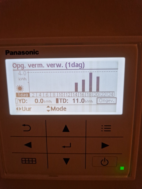

  • Draakje5
Af en toe de verwarming vandaag nog in de gaten gehouden. Nu vraag ik as we speak geen warmte. Is de retour 53gr en aanvoer 24 :? Sww heeft net wel aan gestaan en is nu klaar ( 53gr tank temperatuur).
Is retour van 53 normaal in deze situatie?

Waar ik van sta te kijken is het volgende ik neem even de laatste paar dagen als voorbeeld. Jaar gasverbruik is ongeveer 1300m3 per jaar (ex sww en koken). Alles bij elkaar iets van 1500-1600m3. Als mijn berekening klopt
Ik ben eerlijk gezegd (posititief) verrast hoe weinig vermogen er nodig blijkt te zijn en hoe laag de aanvoeren zijn bij radiatoren (wel redelijk wat vermogen 3kw bij 35-30, 6.5kw bij 45-40 en 10kw bij 55-50) de temperaturen worden gemeten door de ESP van BBQkees via de sensoren van de nefit ketel.
Rationeel gezien moet dit allemaal kloppen maar mocht ik me ergens echt mee vergissen dan hoor ik graag een kritische noot :)

Draakje5 schreef op vrijdag 20 december 2024 @ 17:00:
Net na de sww run zet de pana de 3-wegklep terug en pompt het resterende hete water in de aanvoerleiding naar de verwarmingslichamen en warmtepomp. Dan komt het nuttiger terecht dan dat het staat af te koelen in de aanvoerleiding. Je zou dat flushen ook moeten horen want de circulatiepomp zet er de vaart in.
