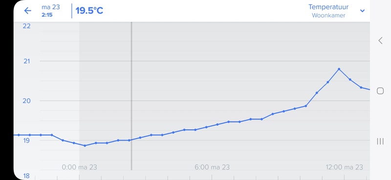

Het is echt niet mogelijk om de panasonic op 20.5gr de woning te laten verwarmen met de panasonic thermostaat?
Ik baal echt van deze manier van verwarmen. Komt er bezoek binnen, ja wat is het koud hier. Zelfs 19 graden! Ik: ja, kan er niks aan doen hij staat gewoon op 20.
24u later is het ineens 21gr in de woning.
Afbeeldingslocatie: https://tweakers.net/i/xLS4vr_nftUrUor73lUgfwo3gZA=/800x/filters:strip_icc():strip_exif()/f/image/2RV17ZXcgtukItjekkjZKdwI.jpg?f=fotoalbum_large
[ Voor 3% gewijzigd door Draakje5 op 24-12-2024 07:19 ]

Draakje5 schreef op dinsdag 24 december 2024 @ 07:18:
Ik heb een draadloze emos thermostaat er aan geknoopt, die heeft een kleinere hysterese. Staat op 20, schakelt in bij 19,8 en uit bij 20,2. Zo zijn er meer voorbeelden te vinden. Zoek maar even naar thermostaat in dit topic.

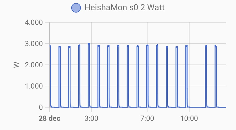

@Draakje5
Hier hangt sinds zaterdag de Emos P5607, hiervan is de hysteresis instelbaar van 0,2 tot 2 graden.
Ik heb hem op 0,3 staan dus bij 19,7 gaat de wp aan en bij 20,3 uit.
Mijn vorige Emos P5604 had een vaste hysteresis van 0,2 en dat gaf te veel schakelingen vond ik.

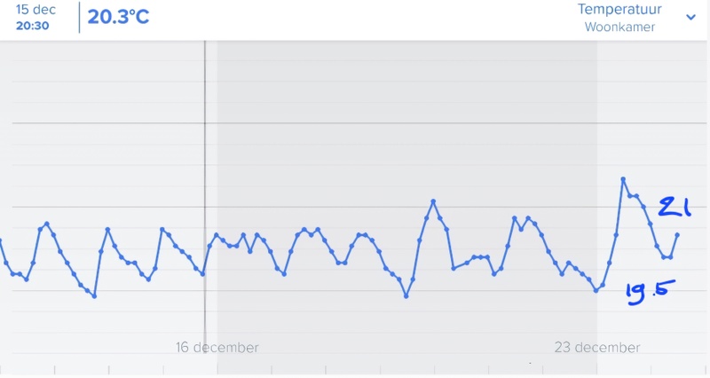

  • Draakje5
  • Laatst online: 11:28
FransvWoerkom schreef op dinsdag 24 december 2024 @ 11:59:
Waar kwam dat bezoek vandaan? Hoe lang heeft de voordeur open gestaan? Hoe lang geef je de thermostaat en warmtepomp om een stabiele toestand te bereiken? Als mijn thermostaat (interne; controller) op 20 staat, blijft het 20° met een enkele uitschieter naar 20,5 of 19,5. Tenzij het raam wordt open gezet of de deur naar het onverwarmde trappenhuis.
Bij je panasonic thermostaat?
Over een ruime tijd genomen lijkt het meeste ook tussen de 19.5 en 20.5 te fluctueren. Maar kan hier niet echt spreken van een enkele uitschieter.
Deuren blijven nooit lang open staan en het huis is goed geisoleerd dus het kan zo 3 uur lang rond 19.5 graad blijven.
Afbeeldingslocatie: https://tweakers.net/i/YTH5Qf47anAq0dDu1OOhqd_Wgfs=/800x/filters:strip_icc():strip_exif()/f/image/sV1UhJB7MB50BhZ90NEUU7Mu.jpg?f=fotoalbum_large

Geef eens wat meer info. Dat je woonkamertemperatuur fluctueert is leuk, maar wat doet de WP in die tussentijd, wat was de buitentemperatuur, was je kerstkalkoen in stappen aan het braden etc...?
Wat is je stooklijn en heb je al getest met WAR only (of met thermostaat flink opgeschroefd zodat die daar niet op afslaat, mits aan/uit) zodat je weet dat die correct is?

Draakje5 schreef op dinsdag 24 december 2024 @ 12:36:
Ja, ik gebruik de pana interne thermostaat die je instelt met de controller en met de sensor in de controller. Die zorgt er ook voor dat de Ta op en neer gaat met de warmtevraag en niet alleen met de buitentemperatuur.
Met het blote oog zie ik dat je temperatuur op en neer gaat met dag en nacht. Is je thermometer dezelfde als je thermostaatsensor? Verder sluit ik me aan bij eerder gestelde vragen. Hoe staat je stooklijn en welke thermostaat gebruik je eigenlijk en waar hangt die?

Vandaag heeft me panasonic een defrost mania elk uur is er wel 1tje.
hier -1 en mistig.
  • Beekforel
  • Laatst online: 13:08
Beekforel
Is eigenlijk geen vis
Yeah 14 defrosts al vandaag.

Hier ook al 15 stuks.

  • djpeterl1
  • Laatst online: 13-11 23:22
Hier 16
Ben blij te lezen dat jullie ze ook hebben.
Start de backup heater bij jullie dan ook even kort op?
Afbeeldingslocatie: https://tweakers.net/i/bmzJ-qEzONBwtaVAtr1tK2vxDig=/800x/filters:strip_icc():strip_exif()/f/image/PxFqW9KEf9cv30V4QjXJmy7P.jpg?f=fotoalbum_large
  • djpeterl1
Kort is 5min

  • Laatst online: 11-11 18:57
djpeterl1 schreef op zaterdag 28 december 2024 @ 12:38:
Hier 16
10x, om de 40-45 minurten, piekken van 3800 Watt normaal 2000 Watt.
2000 watt is te hoog, moet de stooklijn maar eens aanpassen.

@ErikVers Waar ik persoonlijk tegen aan loop is de stooklijn die maar op twee punten in te stellen is. Ik had graag gezien dat er wat meer punten op de gehele linie in te stellen zijn en m.n. als de buitentemperatuur wat oploopt en de wp begint te pendelen. Ik stook nu met een ta28 en tr25 bij een tb0 de keet lekker warm en zodra de tb>10 wordt moet ik shift +1 of+2 geven om pendelen te voorkomen.
Zo ben je eigenlijk altijd bezig met het weer en de verwarming terwijl met een paar extra punten op de stooklijn je er geen omkijken meer naar hebt.
Dit zou m.i. toch simpel op te lossen zijn met een update.
Ik snap wat je bedoelt, ik heb wel eens met een aflopende stooklijn gewerkt; hoe kouder hoe minder warm water, dit om de compressor te temperen en dit warmteverlies van de woning compenseerde ik dan met de houtkachel. Natuurlijk een niet gebruikelijke regeling maar dit kun je met de controller doen.
Wil je meer punten in je war kun je dit ook out of the boxx met de pana comfort cloud icm war en IFTTT dan kun je het zo gek maken als jij wil met je stooklijn. Dit ondersteund Panasonic zelf.
Bijvoorbeeld war en dan direct op 27
En dan via IFTT kun je 10 (-5/+5) punten verzinnen met welke buitemp hij waar heen moet shiften 😜👍✅
Wij tweakers deden dit al met Heishamon met Domticz en later Nodered en Homeassistant. Kies vooral wat jij wil, denk dat Comfort Cloud met IFTT een eenvoudige route is met genoeg mogelijkheden. Heishamon en Homeassistant heb je er gelijk een hobby bij 🙈

  • t.oswald
  • Laatst online: 29-03 20:12
ErikVers schreef op zaterdag 28 december 2024 @ 13:05:
Ter illustratie enkele voorbeelden….
Werkt dat ook écht, of zeggen ze dat? Want hun API koppeling is al een tijd stuk. De integratie met mijn energieleverancier is ook al maanden stuk.
Sterker nog, ik verdenk zelfs hun eigen app van dezelfde problemen want ik kan gerust meermaals per dag opnieuw inloggen.

ErikVers schreef op zaterdag 28 december 2024 @ 13:56:
@SpikeHome @Signor Doekie weheat werkt ook met een externe thermostaat die in diverse smaken er zijn ik zie zelf niet echt verschil met de tig externe die je kunt aansluiten op de pana?
Wat je bij Weheat of quatt ziet is dat ze je aansturing online slim en verfrissend aanpakken en je uit handen nemen.
Je kunt als je dit ook wil die zelfde logica of nog iets beter/meer op maat zelf toepassen met diverse cloud of domotica oplossingen die je op je pana hardware kan afvuren.
Vier jaar geleden, in januari net voor de koude week toen, heb ik de Panasonic in bedrijf genomen met enkel een thermostaat en een ingestelde stooklijn. Dit draait tot op heden probleemloos. Het enige waar ik tegen op liep was het shiften om pendelen te voorkomen. Ik heb laatst de wifi module aangeschaft en ga deze binnenkort maar eens aansluiten en me verdiepen in jouw tip.
V.w.b. de heisamon e.d. , dit heeft niet echt mijn interesse helaas.

Ethirty schreef op zaterdag 28 december 2024 @ 14:11:
Ja werkt prima en simpel. Alleen werk zelf met zigbee en heishamon vandaar dat HomeAssistant dan wat overzichtelijkere route is. Ik ga onder 5 buiten mijn stooklijn verlagen en doe dat ook richting doeltemp bereiken in de woning (19.8 shift -1 enz en uiteindelijk bij 20.3 binnen shift to DHW only)

SpikeHome schreef op zaterdag 28 december 2024 @ 14:15:
Ik zie dat de Weheat van mijn moeder een sparrow 60 pas 1 defrost heeft gehad en ik al 4 vandaag, ze woont 700m verderop dus gelijke omstandigheden.
Oja ik stook op 20c huiskamer me moeder op 22c tja met 80jaar wil je het warmer hebben.
Edit: net de 2e defrost zie ik met de Weheat maar ik krijg zo de 5e zo te zien.
Het maakt wel uit hoeveel vermogen je verpompt in die tijd en bij je moeder welke stooklijn pakt die Wehaet?
Bij 35+ aanvoer geeft hij zoveel warmte af dat je bijna geen defrosts zult zien.
Ik durf de competitie wel aan met een gloednieuwe BlackBird hoor met oude H pana; pak de cop en opgenomen vermogen van die bij je moeder er maar eens bij en zet ze gelijk met zelfde thermische afgifte.
Edit een Flint zal spannendere steijd worden denk ik, de BB durf ik wel aan met mijn oudje.
Ps ik zal de laatste zijn die ontkent een hekel te hebben aan defrosts…..
Zolang hij momenteel ertussen met COP 4.5 bij -1 draait ben ik tevreden en negeer ik het maar

SpikeHome schreef op zaterdag 28 december 2024 @ 14:27:
Kan jij de stooklijn aanpassen zonder dat de Panasonic uit gaat?
Ja, dan moet je hem op water als sensor hebben staan en kun je van -5 t/m +5 dus 10stappen shiften.
Dit kan met stooklijn op direct of op WAR.
Je maakt dan via een losse sensor een thermostaat en zet hem via domotica naar keuze uit. Als je namelijk als sensor in de pana kiest voor thermostaat dan vervalt de shift functie (met intern gaat hij over op PI Logic en met extern zonder shift)

Hier in Zandvoort ook 14 defrosts met een verkbruik van 6,8kwh. De 5J zelf heeft 8,4kwh verbruikt en twee runs gemaakt, een van 8 uur en een van 2,5 uur :)
