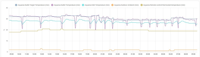

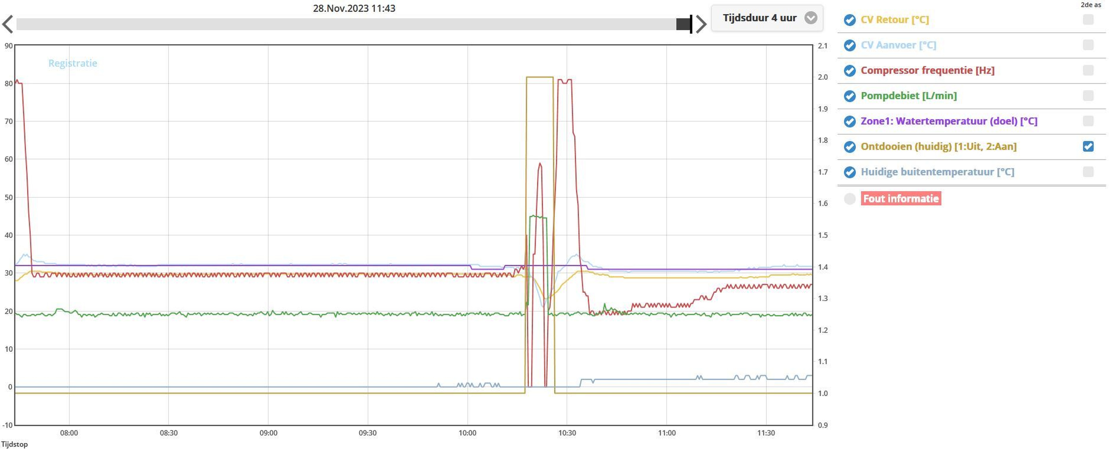

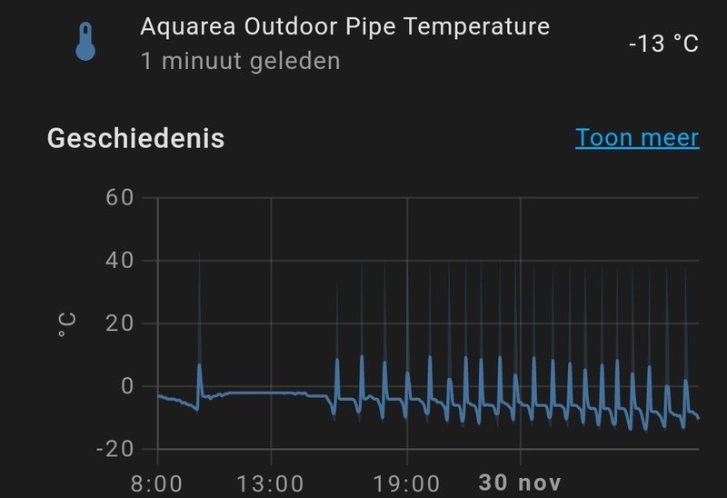

Aikon schreef op dinsdag 28 november 2023 @ 10:50:
@Pazo Die pieken van 60Hz zijn de defrost, maar die van 80Hz is daarna, voor de verwarming als ik het goed zie. Die zijn wel hoog, niet echt een probleem behalve voor de herrie. Zoals je aangeeft helpt quiet mode, maar daarmee gaat je cop wat omlaag (als je het aanlaat na de piek). Maar ja, slapen is belangrijker lijkt me.
timovd schreef op dinsdag 28 november 2023 @ 11:12:
@Pazo Zoals gezegd, lijkt dit op een defrost. Die kun je ook toevoegen aan je grafiek; is een boolean (0/1). Of de buitentemperatuur toevoegen. Meestal beginnen defrosts onder de 4C.
lees dit topic ook eens door. Trillingen warmtepomp dempen
Lijkt er inderdaad op, heb nu buitentemp en defrost erbij gezet, en je zie die terug in dat gouden lijntje onderin.
Afbeeldingslocatie: https://tweakers.net/i/mCoZfy_qMIAKraP7DJl915A4DPE=/full-fit-in/4920x3264/filters:max_bytes(3145728):no_upscale():strip_icc():fill(white):strip_exif()/f/image/DZXgFJEjjxubiAEUP3VuO2SI.jpg?f=user_large
ASW1 schreef op dinsdag 28 november 2023 @ 10:52:
De vraag is wat je hoort, is dat het normale bedrijf of zijn het de pieken waar je wakker van wordt?
Ja het zijn inderdaad de pieken, als de fan harder gaat draaien, daar word ik wakker van. Van een constant geluid / brom niet. Toen de WP in quiet mode 3 stond door het vele pendelen, sliep ik er wel doorheen. Dus ik denk dat ik een schema met quiet mode ga instellen.

@Pazo nog één laatste tip; als je defrost toevoegt aan de 2e y-as, wordt de grafiek nog duidelijker uit te lezen, omdat die dan een andere range heeft.

timovd schreef op dinsdag 28 november 2023 @ 11:27:
U vraagt wij draaien :)
Afbeeldingslocatie: https://tweakers.net/i/p2DYLjQ1-zjchkOhovCM9q_xlVk=/full-fit-in/4920x3264/filters:max_bytes(3145728):no_upscale():strip_icc():fill(white):strip_exif()/f/image/J5bNop3qLuzRVDc9T14EJjUo.jpg?f=user_large

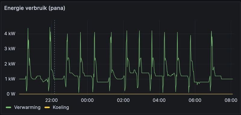

Pazo schreef op dinsdag 28 november 2023 @ 09:32:
Oke, sinds gisteravond de data logging weer aangezet nadat de nieuwe leidingen waren aangesloten. Dat heeft (gelukkig) veel effect gehad.
Van:
Naar:
En met 12u:
Een heel stuk rustiger dus, dit lijkt me een heel stuk beter dan dat het was. Ik heb alleen de stille modus uitgezet (vandaar de hogere pieken in de compressor frequentie), verder nog niets aangepast. De runs zijn dus een stuk langer nu, het pendelen is er wel aardig af gelukkig.
Wat vinden jullie hiervan? Wat zou eigenlijk het 'ideale' plaatje zijn?
Is wel appels met peren vergelijken, je vergelijkt dag met nacht en ook nog eens verschil in buiten temperatuur maar het ziet er wel goed uit.

klump4u schreef op dinsdag 28 november 2023 @ 15:19:
Ja misschien op die plaatjes wel, maar hij pendelde dag en nacht door. Gewoon 24u lang iedere 15-20 min aanslaan en weer uit gaan na 10 min. Was maar een voorbeeld die ik nog in de galerij had staan :)

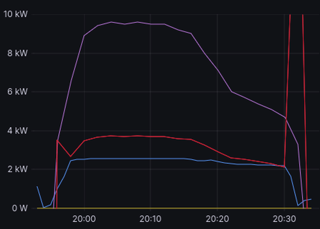

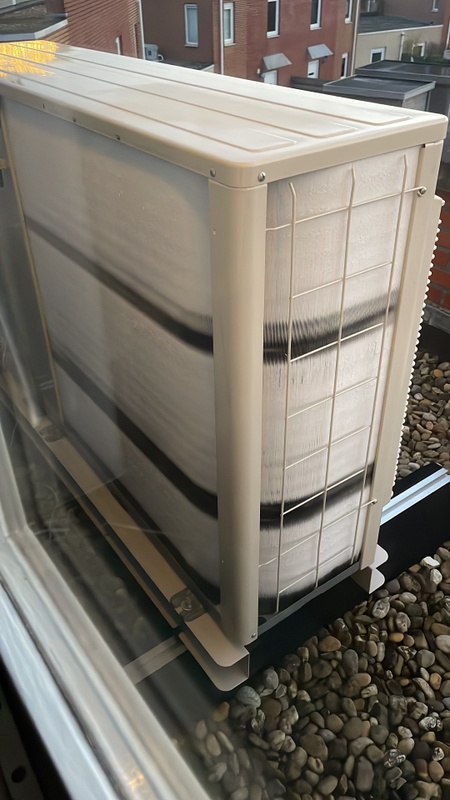

Vannacht ook hier de eerste defrosts gehad (3).
Wat mij opviel is dat de onderste deel van de verdamper niet koud genoeg wordt om te vriezen, is dat normaal?
Afbeeldingslocatie: https://tweakers.net/i/9T52T4xb54sr1rqt3ZMJVP7LmAQ=/800x/filters:strip_icc():strip_exif()/f/image/JTWU44xxreOCClXkglN0sGTo.jpg?f=fotoalbum_large
En net bij het aangaan van een andere defrost zag de verdamper er zo uit:
Afbeeldingslocatie: https://tweakers.net/i/rTx_aNzzqHgsCAdN8jjjAbrC8ec=/x800/filters:strip_icc():strip_exif()/f/image/Af6DuIUg3qCuPc180geqpgKd.jpg?f=fotoalbum_large

Naliya schreef op dinsdag 28 november 2023 @ 17:05:
Heb ik me ook wel eens afgevraagd maar zal wel gewoon zijn.

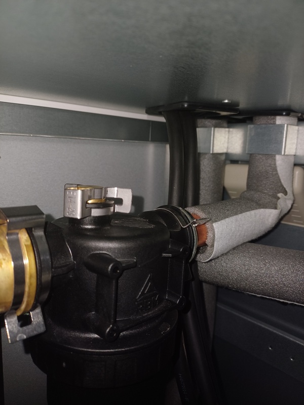

  • DeepM
  • Laatst online: 02-10 11:34
Mijn vader kreeg vandaag een storing H70 iets met overbelasting. We komen er niet uit waar dit aan ligt. Beide automaten binnen in de warmtepomp zijn aangesloten op aparte groepen, met tussen meters van home wizard.
Wat wel opvalt is dat de linker automaat eigenlijk niks doet. Maar er komt wel stroom naar binnen.
Iemand nog idee wat er aan de hand kan zijn? Na een uurtje draaien verschijnt de error, ik heb zelf nog de heater in de controller uitgeschakeld. Maar dit heeft niks gedaan.
Betreft een J serie 5kw uitvoering.

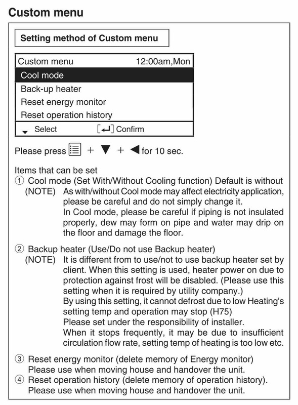

Het lijkt op een probleem van voedingsspanning van de backup heater.
Hoe heb je gemeten dat er 'stroom naar binnen komt'?
De aardlekautomaat van de backup-heater in de Panasonic heeft een testknop, wat gebeurt er als je die indrukt?
Uit https://www.panasonicproclub.com/uploads/NL/catalogues/Storing-code%20Aquarea%20A2W.pdf :
H70
Back-up verwarming abnormaliteit
Melding na 60 seconden.
Aansluitingen voeding, de OLP (over load protection) is afgevallen, hoofd-print van buitenunit. Mogelijke oplossing: OLP ( beveiliging ) of hoofd-print ( Main PCB) defect.

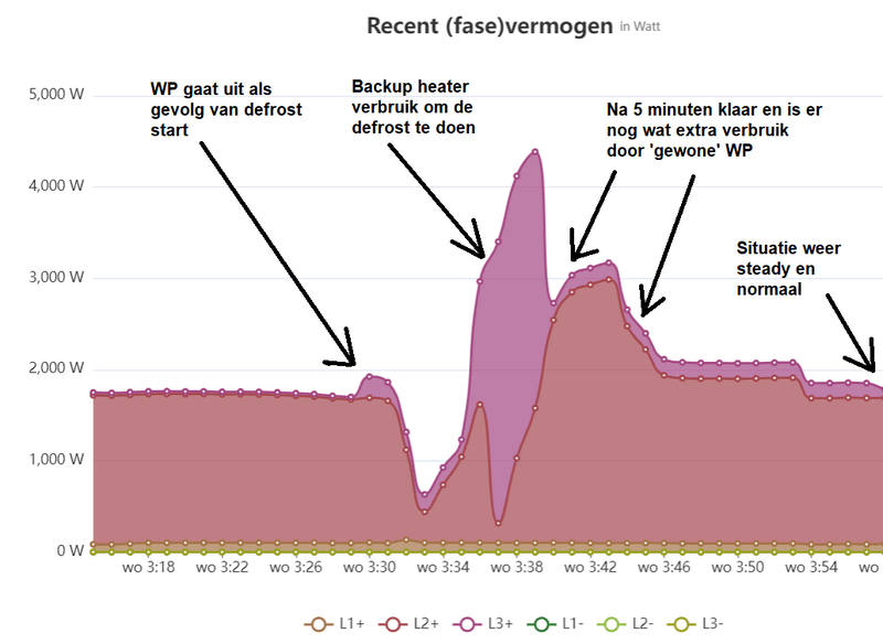

Is het normaal dat de defrost wordt gedaan door de backup heather? Dat zie ik namelijk terug in de logs. Ineens is de bedrijfstijd van de backup heather van 0 naar 1 uur gesprongen, vandaar dat ik verder ben gaan kijken.
EDIT: Al ingelezen, komt omdat ik lage temperatuur heb in de vloerverwarming. Enige methode is backup heather uitzetten? (wat niet wenselijk is). Hopelijk valt het mee met de verbruik, want afgelopen nacht heb ik 8x een defrost gehad.

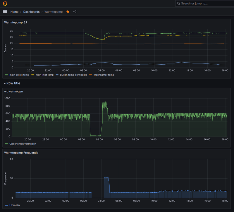

  • Pazo
  • Laatst online: 23:58
Pazo
Mroaw?
Mijn WP draait nu heel stabiel. Heel gestaag / continu, zojuist een defrost gehad, en dan weer rustig verder pruttelen, dus dat gaat goed :)
Maar het wordt eigenlijk nu wel te warm beneden, bijna 22 graden. Dat is mij wat te gortig, 20-20,5 is prima.
Aan welke knoppen moet ik draaien om daar verandering in te brengen? Op aanraden van hier, toen nog sprake was van extreem pendelen, staat de stooklijn (nog steeds) als volgt ingesteld:

Pazo schreef op dinsdag 28 november 2023 @ 20:53:

@Pazo Hah, ik heb hier precies hetzelfde :D Eergisteren rond de 20,5, maar nu met de lagere temperaturen wordt het zo 23 graden binnen. Mijn stooklijn is 36@-10, 26@8. Ik heb m net op de gok verlaagd naar 25@8, geen idee of dat voldoende is of dat het beter zou zijn om juist de hoge temperatuur te verlagen (hij draaide volgens de controller met op 32 graden). Ik zal het resultaat hier morgenavond wel melden.

Knopsje schreef op dinsdag 28 november 2023 @ 10:06:
Vraagje over de vorstventielen: mijn plan was om voor zowel de aanvoer als de retour vanuit de Pana met een 5/4 verloop naar 1" te gaan, daar een 1" vorstventiel op te zetten en dan naar RVS flex en uiteindelijk naar Uponor.
Nu lees ik dat de vorstventielen niet boven elkaar mogen worden geplaatst en volgens de handleiding minstens 10cm uit elkaar moeten. Dat maakt het aansluiten lastig.
Echter zie ik in andere WP topics mensen ook slechts 1 vorstventiel enkel in de retour plaatsen. Dat scheelt zo'n €100 maar lost ook meteen bovenstaand probleem op. Hoe kijken jullie daar naar? Is 1 vorstventiel genoeg of moeten er wel echt twee geplaatst? En hoe sluit je die dan makkelijk aan volgens de voorschriften?
Mocht je het antwoord weten, hier ben ik ook benieuwd naar. :)

  • HomegrownBGP
Ik ben een nieuwe gebruiker, dus hou mijn 9J met belangstelling in de gaten.. maar ik vraag me af: hoeveel defrosts zijn teveel defrosts?
Afbeeldingslocatie: https://tweakers.net/i/PxL8iFDDrkHhg2TlklcAxz8sb5s=/800x/filters:strip_exif()/f/image/JjCxdD2rZWG9TfHxj2HutfTH.png?f=fotoalbum_large
Afbeeldingslocatie: https://tweakers.net/i/PcCrmOv0efg-S_-F836uPpkKGww=/800x/filters:strip_exif()/f/image/dmT9WkyIZS9U4y2P8oO2Oo1V.png?f=fotoalbum_large

WOrange schreef op woensdag 29 november 2023 @ 00:29:
@Knopsje
Vaak word geadviseerd (door de verkopende partij) om er twee te plaatsen. Ik volg je gedachte wel. Als tweaker zou ik het volgende doen; plaats er één in je retour en vul je systeem ed en na wat draaiuren en ontluchten kijk je wat er gebeurd als warmtepomp zonder stroom staat en je de retour de flex los draait. De vraag is vooral of hij goed leegloopt.
Ik twijfel omdat hij onder vacuüm komt te staan en er geen ontluchting plaats vind. Vraag is dus of zodra je de aanvoer los draait er nog een restje water uit komt.

HomegrownBGP schreef op woensdag 29 november 2023 @ 08:12:
Niet, het is wat het is, vandaag overdag zal het met mindere luchtvochtigheid wel bijtrekken.

  • Laatst online: 17-02 11:58

Aurelium schreef op woensdag 29 november 2023 @ 08:44:
Hoe kan je uitzetten dat het back up element wordt gebruikt voor defrosts?
Op eigen risico! Ik draai nu al voor het tweede jaar zonder de backup heater met radiatoren zonder problemen.
Waarom wil je die uitzetten?

Euhm, dus je wilt dat de backup heater niet gebruikt wordt en zegt dan dat dat niet wenselijk is. Nu ben ik je echt ff kwijt.
Maar los daarvan, ja de BH is nodig bij een defrost als Ta lager is dan, ik meen, 27 graden.
Je kan de BH in de hidden settings uitzetten met het risico op een klomp ijs buiten.

Heronimo schreef op woensdag 29 november 2023 @ 09:07:
Ik zelfs met alleen VV en wat radiatoren die dicht staan.
Maar wel op eigen risico, @Aurelium niet hier klagen als je straks met een fohn in de tuin aan de slag moet.

klump4u schreef op woensdag 29 november 2023 @ 09:12:
Ik zag dat er ineens behoorlijk wat kWh'tjes aan de defrost opgestookt werden, maar als ik lees dat hiermee ook het backup element niet meer werkt in noodgevallen dan laat ik het wel aanstaan :)

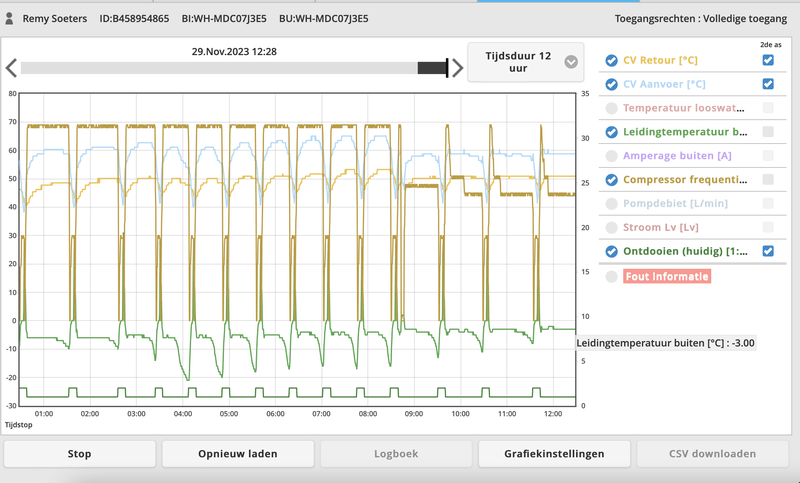

  • Remcor2000
  • Laatst online: 29-09 13:30
Allereerst een grote thank you aan jullie in en rondom de diverse warmtepomp, panasonic, node red en heishamon topics. Wat een kennis en advies heb ik al kunnen verzamelen. _/-\o_
Ik heb sinds begin oktober een WH-MDC07J3E5 draaien. De benedenverdieping op vloerverwarming en de bovenverdieping op T33 radiatoren. Doel is om in de toekomst nog extra vloerverwarming bij te leggen in nog te verbouwen delen van het huis.
Na de installatie wat finetuning gedaan en heb al enkele weken mooie stabiele runs. Moet wel zeggen, dit gaat met minimale warmteafgifte want de warmtepomp is voor nu ietsje overbemeten. Heb zelfs een radiator bijgeplaats om het volume te vergroten. Maar heel belangrijk, we hebben nooit in de kou gezeten.
Afgelopen dagen merk ik de defrosts op in de statistieken, zeker de afgelopen twee dagen leek het bijna ieder uur wel raak (16 defrosts in 24 uur). Dit heeft er dan ook voor gezorgd dat ik ten opzichte van eerdere dagen 20kWh meer heb verbruikt. Vandaar mijn vraag, is hier via finetuning wat in te behalen?
Afbeeldingslocatie: https://tweakers.net/i/zebQewnDWUMdAhVSLvjBX3gQayo=/800x/filters:strip_icc():strip_exif()/f/image/7rhx3MLDRScNd6sulZBnD9ru.jpg?f=fotoalbum_large
De backup heater heeft al 3 uur werk verzet. Dus ergens zou het mooi zijn dat de defrosts op een andere manier zouden gaan, ik lees dat dit ook met retourwater kan, maar daarvoor heb je neem ik aan een aardige systeeminhoud nodig met bijbehorende temperatuur? Ik maak geen gebruik van een buffervat, kan dit een reden zijn waarom sneller op de backupheater overgegaan wordt?
Verder staat de warmtepomp behoorlijk in de wind, ik zat te denken om er wat luwte omheen te creeren om zo wellicht de koude lucht instroom te beperken. We wonen hier in open gebied, dus t kan aardig waaien.
Ik lees inmiddels hierboven over backup heater uitzetten, maar daar durf ik nu niet aan, ik zou liever de situatie willen creeren waarbij de backup heater niet direct aanschiet, maar dat deze echt als backup dient en gewoon iets later aanschiet. Want als dit nu al ontstaat bij 1 graden buiten, hoe gaat dit dan bij -5?
Of loop ik hier nu gewoon te miepen met wat onzekerheid van een nieuwe gebruiker, en is t part of the deal...

Remcor2000 schreef op woensdag 29 november 2023 @ 09:37:
Hier exact hetzelfde gedrag, veel defrosts, ineens een erg hoog verbruik. Zat vorige week zo rond de 20 kWh per dag (totaal), gisteren ineens 32 kWh. Het hoort erbij als ik de reacties hiervoor zo lees.

Op dit moment met 4 graden buitentemp loopt mijn warmtepomp op 37 hz = 1KW constant. Is dat een beetje normale gebruik?
Zit nu wel in een aparte situatie waarbij ik alleen boven verwarming (110m2 vloerverwarming) in een 250m2 huis. Beneden gaan we volgend maand verbouwen:). Veel warmte gaat dus kwijt naar beneden, die gewoon op 19 a 20 graden blijft. Hoe warm het boven is weet ik niet:O Wel aangenamer dan beneden (23 graden?)
Als de backup heater niet gebruikt wordt, dan wordt de energie uit het CV water gehaald. Het verschil is dat het CV water met een COP van bv 3 of 4 opgewarmd is, en de backup heater een COP van 1 heeft.
Als de retourtemperatuur (Tr) onder de 27 graden komt, dan gaat de backup heater aan bij een defrost. Je kunt dat voorkomen door te zorgen dat de Tr hoger dan 27 graden is als de buitentemperatuur onder de defrostsgrens ligt. Hiervoor heb je twee handvaten: de stookijn, en de waterpomp dT. Als je bv een stooklijn instelt die een aanvoertemperatuur (Ta) van 33 bij Tb 3 heeft, en de waterpomp dT op 5, dan is de Tr 28 en heb je een redelijke kans dat de heater niet gebruikt wordt.
De waterpomp dT wordt gebruikt om te zorgen dat de dT niet groter is dan ingesteld - binnen de grenzen van de ingestelde max-flow.
Er is hier een afweging: Kost die hogere Ta/Tr meer energie dan de backup heater? Dat hangt van je installatie af, en moet je zelf bepalen.
De lucht is de "energiebron" van de WP. Je wilt voorkomen dat de koude uitblaaslucht er weer ingezogen wordt. Dus hoe opener hoe beter, wel kan de ventilator meer "tegenwind" ervaren. Ik weet niet wat het effect daarvan is. Hier staat de WP zonder beschutting op een plat dak.
Ik zou me niet teveel zorgen maken over de backup heater. Op het totaal valt het mee. Het laatste wat je wilt is een grote ijsklomp buiten. Als je het wel probeert: een tuinslang beter dan een fohn.
20kWh meer
Dat lijkt me niet helemaal goed.
16 defrosts samen 20kWh? Dat is dan 1,25kWh per defrost, dan zou tijdens elke defrost de BH maarliefst 25 minuten bezig zijn??
Wat dan weer niet klopt met 3 uur, want 3 uur gedeeld door 16 defrosts is 11 minuten per defrost. En om dan aan 20kWh te komen zou de BH een 6,7kW element moeten zijn. :?

Thorsd schreef op woensdag 29 november 2023 @ 09:57:
Als de retourtemperatuur (Tr) onder de 27 graden komt, dan gaat de backup heater aan bij een defrost. Je kunt dat voorkomen door te zorgen dat de Tr hoger dan 27 graden is als de buitentemperatuur onder de defrostsgrens ligt. Hiervoor heb je twee handvaten: de stookijn, en de waterpomp dT. Als je bv een stooklijn instelt die een aanvoertemperatuur (Ta) van 33 bij Tb 3 heeft, en de waterpomp dT op 5, dan is de Tr 28 en wordt de heater niet gebruikt.
Met Tr 28 heb je kans dat de heater er toch bijgeschakeld wordt, dat gebeurt ook als tijdens de defrost de Tr onder de 27 graden zakt. Dat zal mogelijk met een flinke vvw installatie niet gebeuren maar ik doe de defrost voor een groot deel op een kleine serie-buffer gebeurt dat wel nu ik met lagere temperaturen stook dan vorig seizoen en de Tr nu zo rond die 28 graden ligt.

blb4 schreef op woensdag 29 november 2023 @ 10:11:
Ja, klopt, zeker weet je het niet, de kans dat de heater gebruikt wordt is dan kleiner. Ik heb het aangepast.
Bij een T-CAP heb je een soortgelijk iets, daar gaat hij onder de 27 graden ook defrosten met COP1 maar dan anders.
Normaliter draai ik TA 27, Tr 24. Om die defrost via het water te krijgen heb ik geprobeerd de Tr 27+ te krijgen. Maar om een systeem met enorme vloerverwarming Tr 27+ te krijgen moest de WP toch wel enorm hard draaien. Hierbij gaat er gewoon veel meer energie het huis in waardoor het huis weer warmer wordt tenzij je 'm regelmatig gaat uitzetten (waarbij het water weer afkoelt en het dus weer lang duurt voor je die 27 graden weer haalt).
Kortom: het is niet altijd "haalbaar" om je Tr "even" boven de 27 te krijgen. Ik heb defrosts met COP1 dus maar geacepteerd voor nu.
om te weten of je veel of weinig gebruikt moet je eienlijk eerst je gasverbruik goed loggen. (of terug rekenen op basis van graaddagen) ik was laatst bij iemand die ik had verteld over mijn warmtepomp avontuur en heeft er ook 1 genomen. was een soort van boos op mij omdat hij enorm veel gebruikt. terug gerekend naar gas en hij hield zijn waffel weer. om 1 of andere reden hebben mensen de neiging om hoge getallen eng te vinden.
https://www.mindergas.nl/degree_days_calculation

Wat het beste werkt is nu ff niet naar de grafiekjes kijken 😋👍
Het is even niet anders en zou zelf hem niet uit zetten.
Als het bij je huis past (veel warmtebuffer en vloerverwarming met de slangen diep in beton) dan kun je hem prima met nachtverlaging wat uren uitzetten. Daar voorkom je op jaarbasis veel defrosts mee alleen met huidige weer (onder de 4-5graden) overdag dan maakt het niks meer uit en kun je net zo goed ff 24/7 draaien.
Normaal mag hij van mij tussen 10:00 en 00:00 enkel werken alleen als overdag ook onder de 4 graden gaat zet ik hem 24/7 gelijk, handmatig.

Aurelium schreef op woensdag 29 november 2023 @ 09:34:
Meten is weten, valt wel mee met die kWh'tjes

sjimmie schreef op woensdag 29 november 2023 @ 10:07:
Sorry, ik heb hier waardes niet in een goede vergelijking genoemd. De 3 uur backup heater tijd is verdeeld over de looptijd van de warmtepomp, dat is geen 3 uur uit 24 uur gelukkig. Verder haal ik de extra 20kWh uit het totale verbruik, dat is inclusief de extra energie nodig om het huis warm te houden ten opzichte van eerdere dagen... Dus het zal niet geheel 20kWh voor de backup heater zijn geweest.
twain4me schreef op woensdag 29 november 2023 @ 10:37:
Klopt, hoge getallen zijn eng dat zorgde even voor onzekerheid, ik wil ze graag verklaard hebben en dat lukte me even niet. Maar ik ben denk ik te snel geweest, als ik de reacties zo lees is het deels logisch en kan ik er nu nog geen conclusies aan verbinden daarvoor heb ik gewoon meer dagen aan data nodig met deze temperaturen.
Bedankt voor de uitleg, ik kan t nu ook terugzien in de grafieken, wanneer de retour temperatuur hoger is dan 27 graden zie ik lagere stroompieken dan de keren dat ik backupheater zag werken.

Aurelium schreef op dinsdag 28 november 2023 @ 23:03:
Warmtepomp begon hier net een enorm kabaal te maken (hard tikkend geluid), waarschijnlijk ijsvorming op die ring waarbinnen de ventilator ronddraait waardoor de bladen van de ventilator hiermee in contact kwamen. Zit ook ijs op de fans zelf. Hebben jullie dit al wel eens meegemaakt? :X
Dat hoort niet te gebeuren. Staat hij goed waterpas?
Heeft hij uitgestaan tijdens een bui? Normaal gesproken slingert het water meteen van de ventilator af.

klump4u schreef op woensdag 29 november 2023 @ 11:13:
Mijn topscore is 11kWh in 1 dag op alleen de meter van het backup element, dat was begin dit jaar. Ik heb het element dit najaar uitgezet en tot nu toe gaat het prima.
Edit: 10 maart was dat, 11 kWh op het element, 22kWh op de pomp.

Mijn Pana heeft momenteel een ontzettend hoog gebruik. Hij lijkt iedere 45 minuten een defrost te doen, omdat de leidingtemperatuur onder de -10 graden komt. Ik vraag me dan ook af hoe ik dit kan verbeteren. Hij heeft sinds vannacht 0:00 al 25 kWh verbruikt, met name voor de-frosts/hogere frequentie. Hierbij draaide ik tot vanochtend op 30/25 (geen war). Ik heb een aantal aanpassingen gedaan, namelijk lagere dT/war van 28/25.
Vorig jaar draaide ik op hogere aanvoer temperaturen aangezien ik geen vloerverwarming had. Hoewel de COP daarbij lager was, was het energieverbruik uiteindelijk lager. Ook waren er veel minder de-frosts op basis van het backup element.
Dit jaar heb ik op de volledige beneden verdieping 88m2 aan vloerverwarming. Bij temperaturen boven de 4 graden gaat dit meer dan prima, echter als het buiten onder de 4 graden schiet, gaat hij erg vaak de-frosts doen. Het rare is dat de leidingtemperatuur relatief stabiel blijft, maar vervolgens ineens een duik naar beneden neemt om weer een defrost te trigggeren.
Ja er zijn veel defrosts afgelopen anderhalve dag. Wel voor het eerst sinds begin april volgens mij. Maar ik zou zeker niet het risico nemen om de backup heater uit te zetten.
Kijk even preciezer naar je backup heater verbruik. Hieronder even ingezoomd op het energieverbruik van 1 defrost vannacht (hebben allemaal zelfde verloop).
't Is weergegeven met DSRM meter die naar verbruik van de fases kijkt. En je ziet in paars (fase L3) het backup heater verbruik en in bruin (fase L2) het gewone WP verbruik (plus ~10% andere verbruikers in huis).
De backup heater is wat mij betreft te vergelijken met de even de waterkoker aan.
Ik zou vooral de Pana z'n belangrijke werk laten doen. Niet gaan interfereren met dingen uitzetten.

RemySoeters schreef op woensdag 29 november 2023 @ 12:33:
Iemand enige tips ?:)

  • nike
Ik ben ook wel benieuwd naar de defrosts.
Wellicht 1 piek gehad, maar kan het niet goed ontdekken.
Of wellicht staat grafana niet juist.
Hierbij de run van 24uur. (vandaag /gisteren 28/29-11-2023)
Afbeeldingslocatie: https://tweakers.net/i/ODwJ4ieUcsGGDvrbaVp9fFmEJXs=/800x/filters:strip_exif()/f/image/ICp5R8n2oOBCxo5VfreivnmZ.png?f=fotoalbum_large
-edit-

  • RemySoeters
  • Registratie: Oktober 2017
  • Laatst online: 07-10 21:25
Krilo_89 schreef op woensdag 29 november 2023 @ 21:20:
Ik ben nog aan het spelen met de stooklijn, heb hem nu maar gezet op 12/25 en -3/27 (bijna vlak dus).
Gister en vandaag stond de setpoint op 27 graden. Zojuist is die naar 28 graden gegaan, omdat het kouder is nu. Maar gisteren draaide hij heel mooi op 20Hz en vandaag steeds bijna op 40Hz, wat volgens mij helemaal niet nodig is. Met een hogere aantal Hz krijg je kortere runs, meer defrosts en dus over een dag heen veel meer energieverbruik.
Ik zet daarom zojuist de stooklijn omlaag, waardoor de setpoint nu 26 graden is (voor een koudere temperatuur dan gisteren). Vervolgens gaat de WP rustiger draaien en is de Ta nu 26,5 graden. De Tr is 23,5 graden en ik ga nu even kijken hoe dat loopt voor de kamertemperatuur.
Maar waarom draaide de WP eerst met een dubbel aantal Hz (met veel meer stroom, defrosts en start/stops), terwijl de Ta ongeveer 28,5 graden was en draait hij nu met 20Hz (de helft minder) en een Ta van bijna 27 graden. Het scheelt 1,5 graden, maar ik kan me niet voorstellen dat die 1,5 graad voor 600W continue meer stroomverbruik zorgt, meer defrosts (en dus nog meer stroom) en ook nog meer start/stops. Of klopt dat helemaal met hoe het nou eenmaal werkt?
Ik krijg precies hetzelfde gedrag. Heb de Ta ook verder verlaagd, naar 26/23. Minder de-frosts dan vanochtend/overdag.
Als ik kijk naar de compressor zie ik ook vergelijkbare “rare” zaken. vanochtend TA30 => 69hz, vanmiddag ta 28=>48hz en nu op ta 26=>29/32hz. (Ik ben er aan het spelen met ta, gezien dit het eerste jaar is met vvw icm pana).

  • Thorsd
  • Registratie: Oktober 2022
  • Laatst online: 23:34
Zodra er defrosts komen, heeft dat effect op meerdere aspecten.
Stel dat je huis 5kW vermogen nodig heeft en dat de WP 1x per uur 6 minuten lang een defrost doet. Dan:
  • Tijdens een defrost wordt er geen warmte opgewekt. In de overige 54 minuten moet er 10% meer warmte worden opgewekt om tot een zelfde resultaat te komen. Er moet nu 5.55 kW opgewekt worden.
  • Tijdens de defrost staat de WP niet alleen stil, maar wordt het ijs ontdooid met warmte die eerst opgewekt is. Als dat 0.6kWh is, dan moet in de 54 minuten die ook opgewekt worden. We zitten nu op 6.22 kW wat opgewekt moet worden als er niet gedefrost wordt.
Daarnaast loopt voor de defrost het opgewekt vermogen terug door invriezing, en daarmee de COP. In onderstaand plaatje schat ik dat verlies op 4kW gedurende 10 min = 0.67 kWh.
Maargoed, de omstandigheden zijn moeilijk te veranderen, en het wordt ook wel weer eens anders.
Afbeeldingslocatie: https://tweakers.net/i/cQhVlS0MK5ukd_GZ5_OCJJyR_BA=/full-fit-in/4000x4000/filters:no_upscale():fill(white):strip_exif()/f/image/oS3hgdQvw1jYLvtF9MFKmV7X.png?f=user_large
(blauw opgenomen, paars opgewekt, rood COP).
  • Aikon
Thorsd schreef op woensdag 29 november 2023 @ 22:30:
[/list]
Duidelijk verhaal. Maar tijdens de defrost wordt ook warmte opgewekt, flink wat zelfs, als de backup heater wordt gebruikt nog meer. Niet alle warmte om te ontdooien hoeft dan ook weer te worden toegevoegd naderhand. Dan zou het niet meer bij te benen zijn.
  • Thorsd
Aikon schreef op woensdag 29 november 2023 @ 23:07:
De warmte die tijdens een defrost wordt opgewekt is alleen aan de verkeerde kant van je huis :)
Om de WP te ontdooien is energie nodig. Als die uit het cv water komt ben je die binnen gewoon kwijt en is het voor de vogels. De grafiek gaat niet onder 0, maar het vermogen is flink negatief tijdens een defrost.
Ook de warmte van de heater tijdens een defrost wordt gebruikt om te ontdooien, die komt over het algemeen niet je huis in. Ik kan wel even kijken voor een grafiekje met een defrost waar de heater aan is. Als deze 6 min aan is geeft dat 0.3kWh energie, ongeveer de helft die nodig is.
  • Aikon

  • Roschambo
  • Laatst online: 20-07 14:29
Ik heb net een panasonic wh-adc0509L3E5, en het is een nachtmerrie om te ontluchten, de backup heater heeft een ontluchtingsnippel op de bovenkant zitten, daar staat nooit echt lucht want daar kan het terug stromen naar de handmatigeontluchter die boven de unit zit. De vuilafschijder heeft dat niet, daar zit een plug met klem in. Vanaf de vuilafschijder gaat de buis recht naar beneden naar de pomp, en al de lucht die zich na die vuilafschijder ophoopt blijft daar dan doodleuk zitten. En klinkt je apparaat als een aquarium. En de ontuchtingscyclus haalt de lucht er eigenlijk net niet uit.
TLDR: Weet iemand welke ontluchtingsnippel er in die vuilafschijder past
Afbeeldingslocatie: https://tweakers.net/i/_hb_DzpzBcnFJbeKa6J-cHB00So=/x800/filters:strip_icc():strip_exif()/f/image/TcWyY7TECSNt4Iy7gig6DPFq.jpg?f=fotoalbum_large
Deze zit op de backup heater
Afbeeldingslocatie: https://tweakers.net/i/073opPOpKsEN19GfuAvxI2SysEU=/x800/filters:strip_icc():strip_exif()/f/image/628IcrPfpWkY6QhoejBz86O3.jpg?f=fotoalbum_large
  • Beekforel
  • Laatst online: 15:40
Beekforel
Is eigenlijk geen vis
Beekforel schreef op maandag 27 november 2023 @ 18:00:
Outdoor pipe temperatuur op -7 is de trigger volgens mij.
Hij gaat steeds lager hier, inmiddels -14 en defrost nog niet begonnen.
Afbeeldingslocatie: https://tweakers.net/i/iqKFsQozTUKEdrl4PvAYGRGBf9c=/800x/filters:strip_icc():strip_exif()/f/image/v95e5uFlbOQVvbho8bvYzwMK.jpg?f=fotoalbum_large
  • RemySoeters
Beekforel schreef op donderdag 30 november 2023 @ 08:00:
Raar, die van mij kan van -6 naar -15 schieten in 10 minuten. Bij jou gaat het veel gelijkmatiger naar beneden. De pieken zijn toch juist de-frosts, of ben ik nou gek?
  • Thorsd
Aikon schreef op donderdag 30 november 2023 @ 07:29:
Dat begrijp ik, maar je stelt dat de warmte on te ontdooien allemaal uit je huis komt en dus weer moet worden toegevoegd. Maar zoals je hier ook zegt wordt een groot deel buiten voor de vogeltjes opgewekt. Slechts een klein deel ben je kwijt uit je huis.
Overigens is de defrost state ook nog minuten actief als boel weer de goede kant op draait. Ik weet nie hoe lang, misschien tot aanvoer weer boven de 27 komt. Dat is energie gebruikt tijdens de defrost, maar puur voor verwarning binnen. Maar wel om de afkoeling te compenseren.
De energie voor de warmte die opgewekt wordt, komt ergens vandaan. Bij een warmtepomp is dat:
- De elektrische energie die de WP in gaat.
- De warmtebron. Tijdens normaal bedrijf is dat de buitenlucht, tijdens defrost (mode 1) het cv water.
De verhoudig tussen deze is de COP.
Tijdens een defrost (mode 1, dus zonder backup heater of bypass op de t-cap), draait de WP gewoon omgekeerd. Dus wordt er warmte uit je huis naar buiten gepompt om het ijs te smelten. De energie voor het ontdooien komt voor het grootste gedeelte uit je huis, en een kleiner gedeelte uit de opgenomen elektrische energie voor de compressor. Het smeltwater loopt weg en de energie ben je binnen kwijt. Dit is zowel de gebruikte stroom als warmte uit het water.
Waar normaal de WP normaal 10 stappen vooruit in een uur kan doen, doet deze nu 9 en 1 stap terug. De overgebleven 8 stappen moeten groter zijn om dezelfde "afstand" te overbruggen (compressor moet harder draaien).
Als de WP de backup heater gebruikt dan koelt je huis minder af omdat een gedeelte van de energie voor het ontdooien uit de heater komt, die het water opwarmt zodat de warmtebron voor de compressor meer energie bevat. (Bij de t-cap werkt het anders.)
