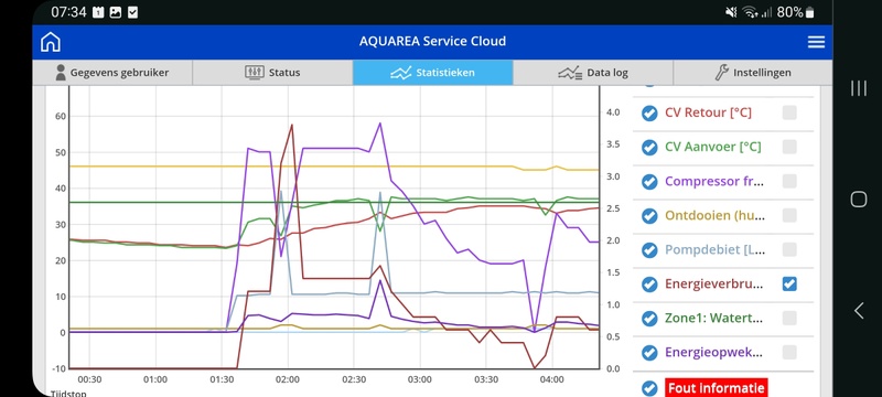

RemySoeters schreef op donderdag 30 november 2023 @ 08:16:
Raar, die van mij kan van -6 naar -15 schieten in 10 minuten. Bij jou gaat het veel gelijkmatiger naar beneden. De pieken zijn toch juist de-frosts, of ben ik nou gek?
Yes, bij elk "dieptepunt" begint hij te defrosten.
Toen ik dat screenshot maakte was hij er bijna aan toe dus even naar buiten geweest om te kijken. Best indrukwekkende laag ijs op de lamellen en in no-time is dat weer weg. Vond het allezins meevallen qua "geweld" verder.
Ben erg benieuwd hoe het komende dagen verder zal gaan. De kamertemperatuur in afgelopen 24 uur is een grotendeels dalende lijn (bijna 2 graden verloren) maar dan is het nog steeds 20 graden en het klimt nu alweer (heb de stooklijn een tikje omhoog gezet, zit nu op 25@14 / 38@-12). Denk dat als het echt winter wordt de houtkachel wel ff aan moet. :p
[ Voor 3% gewijzigd door Beekforel op 30-11-2023 08:55 ]

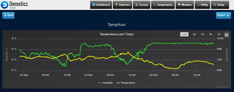

Reiziger88 schreef op donderdag 30 november 2023 @ 09:26:
Dit is toch niet normaal meer? Hebben jullie ook zoveel defrosts?
Ik niet maar sommige klanten wel, kan het beste even de andere kant op kijken tot volgende week dinsdag/woensdag :-)
Wellicht dat komend weekend met lagere luchtvochtigheid ook al stuk beter gaat, je zit nu op de max.

Iets wat ik niet wist, maar me vannacht is opgevallen: bij het draaien van een DHW run is soms ook een defrost nodig. En dan wordt het backup element dus helemaal niet gebruikt, blijkbaar is het boilervat dan voldoende.
Zal ik dan dus ieder uur een DHW run doen? dan heb ik geen defrosts met backup element.. :+

Hier ook iedere 35-40 minuten een defrost.
Buitentemperatuur is net onder het vriespunt en de mist er bij zorgt het voor een situatie die verre van ideaal is voor een warmtepomp. Binnen is het gelukkig wel lekker warm.

ranjo schreef op donderdag 30 november 2023 @ 10:41:
Dat is simpelweg omdat je DHW niet onder 27 graden zal zakken. Zelfde regels als met verwarmen.

Ochtend-, middag- en avondmist bij temperaturen net onder nul in Oost Groningen:
Let op, het gaat om drie dagen, dus deice om het uur
Afbeeldingslocatie: https://tweakers.net/i/dx8Q6exQ6Y7MR77Gok1OrY1kDbY=/800x/filters:strip_exif()/f/image/pC2VhcpdDufsKRe15ZL95OWN.png?f=fotoalbum_large
En hier de oorzaak: Relatieve vochtigheid 100% en temperatuur rond en onder nul.

Houdt de Panansonic zich onder een bepaalde temperatuur niet meer aan quietmode of zo? Bij mildere temperaturen startte hij met maximaal 35 Hz op, de afgelopen dagen steeds rond de 50 Hz?

Je kunt de T-cap voor de gek houden door een weerstand te schakelen over de temperatuur sensor.
dan kan hij lager draaien.
Nadeel daarvan is weer dat je stooklijn niet klopt en dat de T-cap begrenst is op 47Hz.
(zo ben ik vannacht achter gekomen)
Na een SWW run (in het midden van de nacht |:( ) wil hij niet hoger met mijn schakeling in bedrijf.
Afbeeldingslocatie: https://tweakers.net/i/nCjrG86SbvtELDNwUSUTBPBT_30=/800x/filters:strip_icc():strip_exif()/f/image/5edw9TEduO2nHnWBNUjQffI8.jpg?f=fotoalbum_large
[ Voor 45% gewijzigd door Motorfret op 01-12-2023 10:36 ]
