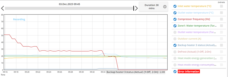

Mijn 7J (probeerde) net een defrost te doen tijdens een DHW run die volgens mij niet goed ging.
Hij was al een tijdje bezig met verwarmen van het huis en zat tegen een defrost aan.
Via de sheduler werd hij naar DHW only gezet met lage watertemperatuur in de tank(11c helemaal leeg gedouched vanmorgen) en begon bijna direct een defrost, gek genoeg zonder hulp van de backupheater.
Aanvoer en retour uiteindelijk nog maar 8c, Eva outlet is max 30c geworden, de buitenunit is wel schoon van ijs. Nu wil hij geen DHW run doen, gaat rondpompen maar laat de compressor uit, zet ik hem naar heat gaat de compressor wel lopen. zodra ik hem van heat naar DHW zet stopt de compressor weer.
Wanneer ik een defrost heb in heat modus pakt hij wel de BH erbij, waarom in DHW modus dan niet?
Maar belangrijker nog hoe krijg ik mijn DHW modus weer werkend 8)7
Via de controller even uit en weer aan heeft er iig voor gezorgd dat hij de tank is gaan opwarmen.
Kan ik morgen tenminste warm douchen :)

Kroontje03 schreef op vrijdag 1 december 2023 @ 13:41:
Je hebt hem wel echt even de tijd gegeven om DHW rond te pompen zonder compressor? Wellicht slaat die pas later aan om een vage reden.
Ik zou iig even de tweakers oplossing proberen hier: stroom er echt even af en er weer op. Je weet immers nooit en de boel werkt gewoon met heat...
  • Kroontje03
  • Registratie: Februari 2019
  • Laatst online: 09-10 08:31
Aikon schreef op vrijdag 1 december 2023 @ 14:44:
30 minuten laten pompen voordat ik dingen ben gaan proberen, wellicht was dit niet lang genoeg.

  • nokiaan958GB
Rare term dat "Ruimteverwarming".
Die 9h rechts, wordt daar soms de bedrijfstijd van de backupheater mee bedoeld?
Verwacht het eigenlijk niet want volgens de grafieken van de Service Cloud is "Backup heater 1" nog niet 1x aan geweest
Afbeeldingslocatie: https://tweakers.net/i/ulNns_DG6iLKfGiK-CG7UIlkVWI=/800x/filters:strip_exif()/f/image/yj1Rye6JEGpC86peqw4R6HXR.png?f=fotoalbum_large
  • t.oswald
  • Laatst online: 29-03 20:12
nokiaan958GB schreef op vrijdag 1 december 2023 @ 20:56:
Ruimteverwarming is inderdaad de backupheater.
Maar deze vat ik niet. Je Wp staat uit en is aan het ontdooien op het backup element?? Bijbehorende grafiek? Linker rijtje met temperaturen?
WH-MDC05H3E5, 5600 Wp zonnepanelen, 2 infrarood bad- en werkkamer, SWW Auer Edel water 100L, Daikin 2MXM50M9 airco met FTXM35N en FTXM20N
  • nokiaan958GB
t.oswald schreef op vrijdag 1 december 2023 @ 21:11:
die heb ik natuurlijk ook ;)
Afbeeldingslocatie: https://tweakers.net/i/4R9dWD4JIQDmOdZTB3WcuKnrayc=/800x/filters:strip_exif()/f/image/YzOetjpDLVPe41zVom9zDWe0.png?f=fotoalbum_large
Probeer backupheater 3 eens. De driefasemodellen hebben 3 backupheaters van 3kW op de 3 fasen van de van de netspanning. L1, L2 en L3 Je kunt daar instellen wat je nodig hebt, 3, 6 of 9kW. Die driefasemodellen hebben alle electronica en externe pomp en driewegklep op fase L3 zitten. Om verwarring te voorkomen hebben ze dat bij de eenfasemodellen ook allemaal L3 genoemd. Met je eenfase warmtepomp denk je misschien dat je fase 2 en 3 mist, maar je mist fase 1 en 2 ;)
  • FransvWoerkom
  • Registratie: Maart 2018
  • Laatst online: 07-10 20:04
Met de Thermo bedoelen ze de thermostaat. Dus of de warmtepomp de kamer/huis aan 't verwarmen is. Dat kan ook een interne software thermostaat zijn.

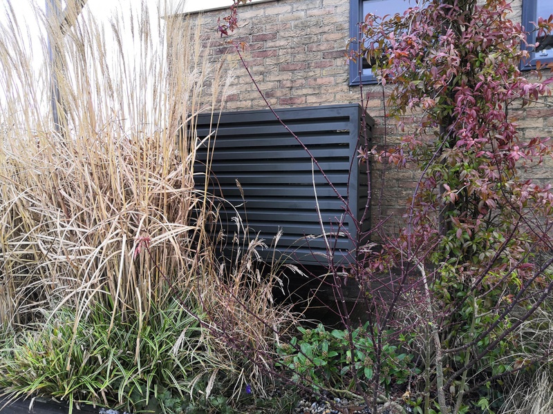

Afbeeldingslocatie: https://tweakers.net/i/MDQDSCloe5LWKp8AD3EmwtJYRHA=/x800/filters:strip_icc():strip_exif()/f/image/0V7ndKbVcVY5YakQuCycRNIl.jpg?f=fotoalbum_large
Afbeeldingslocatie: https://tweakers.net/i/pKPvVyTFoc8bgiGp8I8799KfqCE=/800x/filters:strip_icc():strip_exif()/f/image/NHeUdQXo1Aq3cb6ESOFpxFsk.jpg?f=fotoalbum_large
Ik heb gisteren een omkasting geplaatst van de Fa. Sentimo.
Valt mij niet mee. Er stond niet duidelijk bij dat hij een stukje van de muur staat. Maar dat zal we zo horen.
Nu zie ik dat de buitentemperatuur met 4 a 5 graden daalt door de omkasting. Hij kan dus niet goed de kou kwijt.
Zijn er mede tweakers die dit ook hebben?
Het lijkt me nu dat dit geen goed idee is geweest. Misschien alleen zomers de kap er op?
Of een externe thermometer plaatsen?

Het lijkt mij dat de kap de uitblaas richting licht naar beneden stuurt. In combinatie met de vegetatie voor je warmtepomp zorgt dit er waarschijnlijk voor dat hij de uitgeblazen lucht weer aanzuigt.
Oftewel, de buitenunit staat te dicht op de planten, de kap verergert dit probleem.

Wat is het doel van de kap? Niet het aangezicht denk ik, aangezien je overweegt hem 's winters weg te halen. Geluid dan? Dan is de vraag hoe het geluid nu is?
Zo'n kap zorgt altijd voor rendementsverlies, dus ik zou hem niet plaatsen tenzij noodzakelijk. Maar wat @Tinkerer84 zegt kan zeker kloppen, test anders met een plank eronder ofzo, dus evenwijdig aan de muur gewoon 1-2 meter wat je hebt liggen.

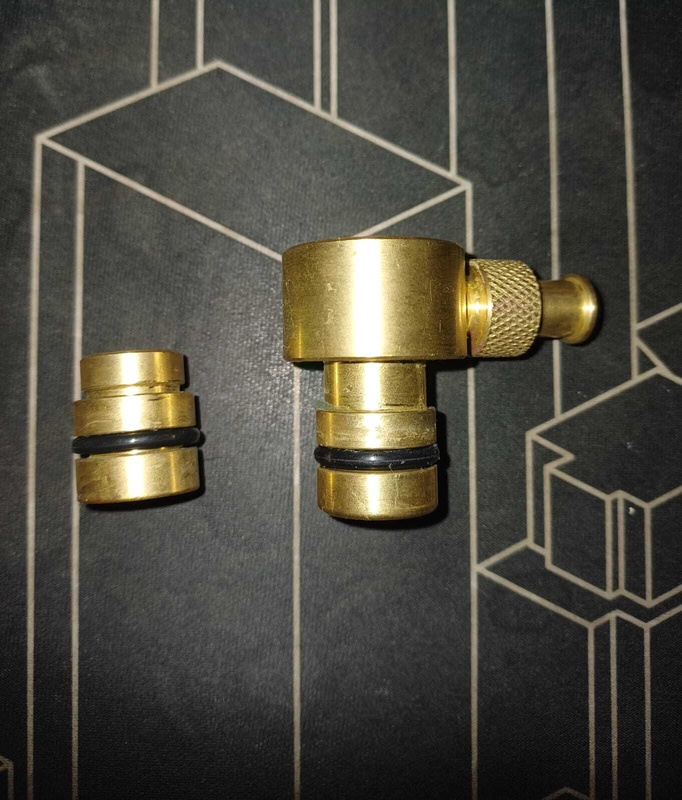

Thorsd schreef op donderdag 30 november 2023 @ 19:34:
Bedankt voor het overzicht en goede beschrijving, weer wat geleerd. Ik denk dat ze die ontluchter daar weggelaten hebben omdat de flow daar hoog is en er zich niet heel veel lucht kan verzamelen. Zelf zou ik het nog even aankijken, het is niet ideaal, maar op een gegeven moment komt die lucht ook wel weer ergens anders terecht.
Voor zover ik weet zijn deze koppelingen fabrikant-specifiek. De gewone J-ontluchter is wel te vinden (ACXB62-00130), maar deze zie ik zo snel niet, dus waarschijnlijk alleen via de leverancier.
Ik heb de ontluchters omgewisseld en de backupheater uit gezet om mogelijk droog koken tegen te gaan, in en half uurtje was het ontluchten klaar en is er geen aquarium geluid meer in de hoek van de bijkeuken. Ontwerpfout bewezen? Ik heb alle maten van die plug gemeten, diepte van de oring sleuf, diameter bovenstuk, hoe ver de oring van onder was de breedte van de oring sleuf, alleen ben ik de diameter vergeten :+
Ik zit er half aan te denken er een te draaien op de draaibank. Aangezien ik het originele onderdeel nergens kan vinden.
ACXB62-00130 is de automatische versie maar ivm de brandbaarheid van R290 (propaan) mogen die niet.
Afbeeldingslocatie: https://tweakers.net/i/n3kpnwf6RInBrqlErhFccvfTQoM=/x800/filters:strip_icc():strip_exif()/f/image/fSG45T9lM45TqEy9OuRoRU5c.jpg?f=fotoalbum_large
MIjn hypothese is dat ze eerst de WH-SDC0509L3E5 hebben ontworpen waarbij de pomp direct aan de output van de vuilvanger zit. Hier is dan niet direct een ontluchter nodig omdat daar geen lucht kan blijven hangen. De pomp zuigt de lucht daar wel weg. Op de backupheater is het wel nodig omdat dat het hoogste punt in het systeem is.
Vervolgens ontwerpen ze de WH-ADC0509L3E en plaatsen ze daar de vuilvanger assembly en de back-up heater uit die SDC met de plug en al. Daar is dan vervolgens niet meer naar gekeken.
De WH-ADC0309J3E5C is min of meer hetzelfde apparaat als de WH-ADC0509L3E maar dan met een r32 platenwisselaar. Daarin zijn 2 automatische ontluchters opgenomen 1 in de backupheater en 1 in de vuilvanger. ook hier is op de heater een ontluchter nodig omdat dit het hoogste punt in de cv water loop is

Gebruiker 2 schreef op zaterdag 2 december 2023 @ 13:39:
Of gewoon laten zitten. In het menu de sensor 2 graden bijstellen en de stooklijn aanpassen?
Prachtige kast, maar niet verwonderlijk dat het voor geen meter werkt.
Ik begrijp niet dat ze het zo durven verkopen.
De uitblaas is gewoon meer dan 50% gesloten en daar komt de extra weerstand van die schuine lamellen nog bij. Daardoor krijg je aan de binnenkant overdruk en gaat de lucht behalve gedeeltelijk door de sleuven ook binnen de omkasting langs de wp naar de achterkant die open is en waar de druk makkelijker weg kan.
Je kunt zo'n kast wel maken maar dan moet je niet de voorkant voor de helft dichtzetten.
Zo min mogelijk zo dun mogelijke lamellen maken en onder een zo flauw mogelijke hoek zetten, dat werkt het beste.
Heb in Frankrijk ooit een mooie kast gezien die goed moet werken, zal eens kijken of ik er nog een plaatje van kan vinden.
Edit: gevonden, je ziet dat deze kast veel meer ruimte heeft tussen de lamellen, is veel meer open terwijl je nog steeds nauwelijks naar binnen kijkt.
https://maps.app.goo.gl/dXusnCgsmy96qjw27
Afbeeldingslocatie: https://tweakers.net/i/NjOBklmZ_8GixezMg3hR0gcBjeg=/800x/filters:strip_exif()/f/image/9GN3GLsvXespxRLnqvJRtfFw.png?f=fotoalbum_large
[ Voor 16% gewijzigd door ASW1 op 02-12-2023 19:02 ]

Ziet er wel netjes uit, ik zou eens beginnen met een blokkade van de luchtstroom via onderlangs. En je tuin wat snoeien :-)

ErikVers schreef op zaterdag 2 december 2023 @ 15:30:
Ik neem aan dat er geen onderkant in de kast zit dus dat die helemaal open is.
Aan de andere kant het bedrijf dat deze dingen maakt houdt kennelijk geen rekening met de apparaten waar het voor bedoeld is, dus wie weet.
Ik zou het ding terugsturen, een uitblaasrooster dat meer dan de helft dichtzit werkt niet en gaat nooit werken.

Roschambo schreef op zaterdag 2 december 2023 @ 14:33:
In de blinde plug kun je ook nog een gat boren en 1/8 draad in tappen. Dan kan er een standaard 1/8 ontluchter in. Na het vullen verzamelt zich op bepaalde plekken vaak toch weer wat lucht die eerst opgelost was.

Thorsd schreef op zaterdag 2 december 2023 @ 16:26:
Zou ik doen maar dan heb ik het originele onderdeel niet meer, voor de "garantie" misschien niet heel goed, 12 mm messing soldeer sok is net iets groter dan de buitenmaat(kon nog net meten om de klem heen) dus daar een sleufje in draaien voor de o-ring is ook niet zo veel moeite, dan kan ik er alles van 12 mm op zetten
Er verzamelt zich altijd wel wat lucht na het vullen alleen nu lost de pomp niet elke keer de lucht weer op. De machine staat nu al een paar uur aan en het aquarium geluid is nog niet terug gekeerd

Aikon schreef op zaterdag 2 december 2023 @ 14:32:
Hmmm ja,
Het gaat puur om het aanzicht maar in de winter zijn we nooit buiten dus ook geen last van O-) .
Verder is hij inderdaad heel dicht. Niet handig.
Ik haal hem er nu weer af. Zal de firma mailen dat hij niet bevalt.
Jammer weer. Zonde van de (dure) aankoop.
Het riet zal ik nog even snoeien maar dat staat niet heel erg in de weg heb ik het idee.
Bedankt voor het meedenken.

ASW1 schreef op zaterdag 2 december 2023 @ 15:06:
Heb in Frankrijk ooit een mooie kast gezien die ook goed moet werken, zal eens kijken of ik er nog een plaatje van kan vinden.
Dank voor het meedenken.
Hier was ik al bang voor en denk dat je gelijk hebt.
Zal proberen of de kap kan retourneren.
Staat mooi. Werkt slecht. :'(

FransvWoerkom schreef op zaterdag 2 december 2023 @ 00:42:
Verhip je hebt gelijk (y)

Gebruiker 2 schreef op zaterdag 2 december 2023 @ 17:00:
Hmmm ja,
Ik heb een tijdje geleden iets dergelijks gesimuleerd voor mijn eigen gebouwde kast. Deze heeft dunne lammelen en veel ruimte tussen de lammellen en ondanks dat zuigt ie zijn eigen lucht (een beetje) aan.
Ik heb al middels plankjes de route onder de wp door geblokkeerd maar nog een
verbeterpunt bij mij: lamellen horizontaler plaatsen.

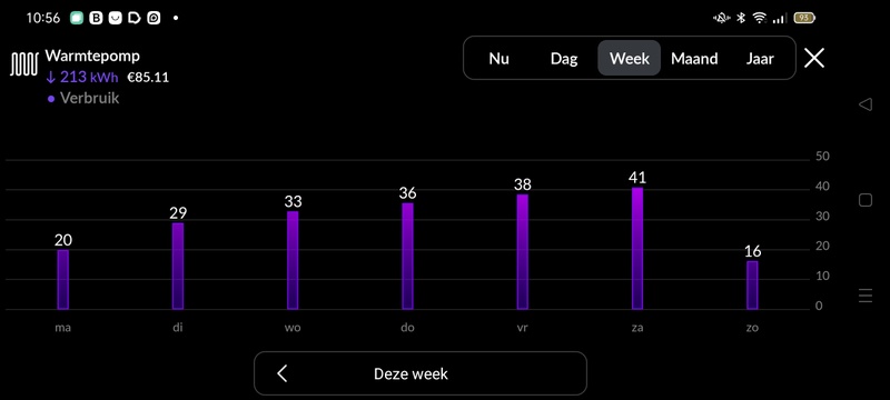

  • nokiaan958GB
Tiesert schreef op zaterdag 2 december 2023 @ 20:48:
Als die 30kWh opgenomen vermogen op de meter is, dan is het opgewekte vermogen (nu komt een gokje van COP 3 bij dit weer) op 90 wat aan warmte in het huis is gegaan. En 90/8,8 is zo'n 10m3 gas. Of doe ik iets verkeerd?
Door de vele defrosts op de 30e een COP van slechts 2,3 afgelezen.
Al relativerende kun je zeggen dat het meevalt.
Moet je nagaan dat op papier een 7J voldoende capaciteit voor ons huis zou hebben. Dat is vanwege de levertijd een 9J geworden die bij een paar graden vorst de keet amper warm kan houden.
Ik had altijd mooie runs van minimaal een paar uur maar na de 29e heb ik geen enkele normale run meer gezien.

  • Laatst online: 08-10 14:21
Heren,
Ik wil mijn werkplaats op 13c houden voor de winter en ik ben de instellingen aan het verbeteren zodat ie mooi zuinig loopt, ik loop nu echter tegen het probleem aan dat hij aan het pendelen is.
Stooklijn: 30 @-2 / 25 @ 15 (interne thermostaat)
Zoals in de onderstaande grafiek valt me op als de compressor <20hz loopt de backup heater even aanklikt en dan stopt de WP omdat de T aanvoer boven setpoint draait,
Heb ik het goed dat de compressor niet lager kan draaien en dat daarom dat laatste stukje de backup heater inkomt?
Denken jullie dat ik de stooklijn nog verder naar beneden kan halen? En waar moet ik rekening mee houden zodat de WP geen ''gevaar'' loopt?
Afbeeldingslocatie: https://tweakers.net/i/1iXmMX5VfW3Svu_fA4z6sIQ6mxQ=/800x/filters:strip_exif()/f/image/X4VYgW8lOj71ZE4DitjUonlD.png?f=fotoalbum_large

  • Laatst online: 09-10 20:13
Paul2 schreef op zondag 3 december 2023 @ 09:52:
Heren,
De Tr moet binnen 30 minuten boven de 20 graden zijn, zo niet dan wordt de backup heater aangezet.

Hier ook deze week flink wat energienin de warmtepomp gestopt:
Afbeeldingslocatie: https://tweakers.net/i/e_C49LMKShfRyvPgj2gNfa0uiIE=/800x/filters:strip_icc():strip_exif()/f/image/kV06NJAU79rO4f7Hy383zOBo.jpg?f=fotoalbum_large
Als ik het terugvertaal naar de periode met gasketel dan heb ik nu meer warmte nodig. Het verschil zit erin dat ik toen nachtverlaging had naar 15 graden. Dat is nu geen optie meer met een Ta van 34 en hoofdzakelijk radiatoren.
Dus nu wel veel meer comfort.
Ter info: vrijstaand huis 1924, 180 m2 en garage van 50m2 die ik op 10 graden hou.

  • Aikon
jaari schreef op zondag 3 december 2023 @ 10:53:
Dat is instelbaar, uit m'n hoofd tot 60 of 120 min ofzo.
