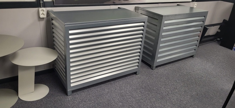

Ik heb een tijdje geleden iets dergelijks gesimuleerd voor mijn eigen gebouwde kast. Deze heeft dunne lammelen en veel ruimte tussen de lammellen en ondanks dat zuigt ie zijn eigen lucht (een beetje) aan.
Ik heb al middels plankjes de route onder de wp door geblokkeerd maar nog een
verbeterpunt bij mij: lamellen horizontaler plaatsen.
https://gathering.tweakers.net/forum/view_message/74998812
Zo! Dat is een gedegen simulatie _/-\o_
Ik denk dat ik maar helemaal van een ombouw afzie. Ik ga de de buitenkant van de zomer wel wrappen of spuiten of zo.

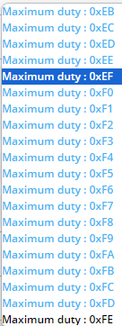

Volgens de Aquarea portal kan mijn maximale pompsnelheid op 0xFE. Als dat een hex code is, is het decimale resultaat hiervan 254. Op basis van mijn logica is dat dan 25,4liter. Da's niet zo heel veel, want hij pompt momenteel 29,84liter.
Wat mis ik hier?

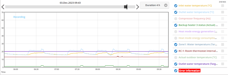

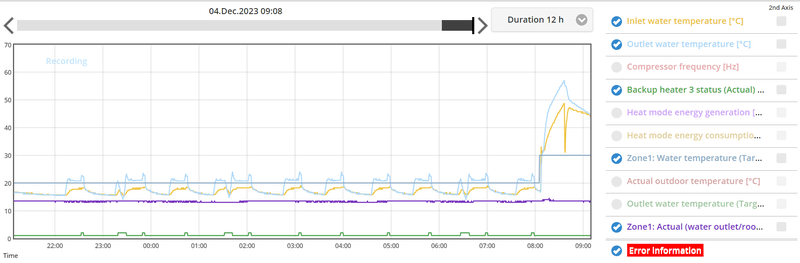

jaari schreef op zondag 3 december 2023 @ 10:53:
De Tr moet binnen 30 minuten boven de 20 graden zijn, zo niet dan wordt de backup heater aangezet.
Ik zag dat mijn target de hele nacht niet boven de 20C is geweest, als ie 20 graden aanvoer gaat maken gaat de retour nooit daarboven uitkomen? Alleen vraag ik me af waar die 20c target vandaan komt, volgens de stooklijn zou die toch zeker hoger moeten liggen (rond de 28)
Enige idee?

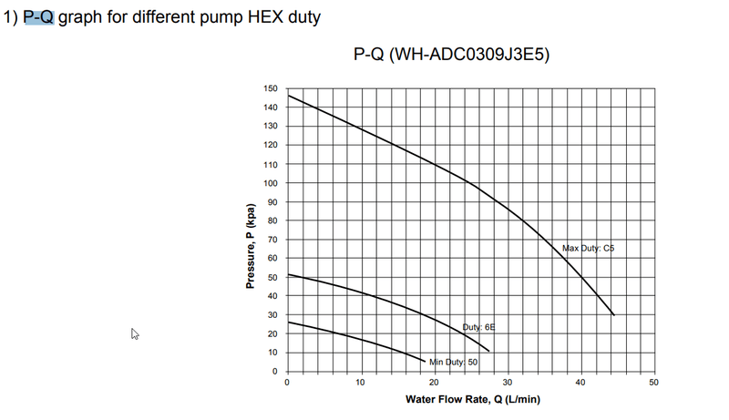

wervisser schreef op zondag 3 december 2023 @ 11:31:
Wat mis ik hier?
255 is 100%

Paul2 schreef op zondag 3 december 2023 @ 11:43:
Enige idee?
Nee, als je 20 graden Ta vraagt, gaat de Tr daar niet boven komen.

Ik heb een F-serie dus ik kan het niet uitproberen, maar ik heb begrepen dat de Tr>20 regel ook bij de J-serie nog steeds geldt. Die instelling die jij noemt zal op iets anders betrekking hebben.

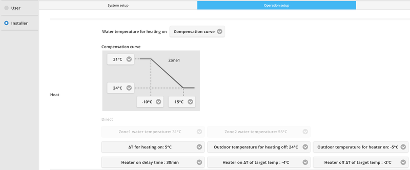

  • John lamers
  • Registratie: December 2022
  • Laatst online: 07-03-2025
Afbeeldingslocatie: https://tweakers.net/i/-sh3Jh7awCXKuJtYeoW-CTzknQ0=/full-fit-in/4920x3264/filters:max_bytes(3145728):no_upscale():strip_icc():fill(white):strip_exif()/f/image/f6sNVjfHsh8bf6Tn4MdHgAF8.jpg?f=user_large
Begrijp ik het goed dat wanneer je de backup heater hier uitzet je ook geen vorstbeveiliging hebt?
Is er een methode om de backup heater uit te zetten maar dat hij nog wel wordt gebruikt als vorst beveiliging?
[ Voor 15% gewijzigd door John lamers op 03-12-2023 15:16 ]

Ok, in dat geval zou de hex code 0xFF zijn en het totaal aantal liters 25,5. Aangezien hij er hier bijna 30 liter door heen duwt, zou er een hogere hex code moet zijn, namelijk 0x12C.

wervisser schreef op zondag 3 december 2023 @ 15:29:
Ik weet niet waarom je het idee hebt dat die hex code het aantal liters weergeeft. Hij geeft namelijk een percentage aan van de pompcapaciteit. Maar ook dat is wat misleidend, want het ligt heel erg aan je leidingwerk wat nu echt de uiteindelijke flow zal zijn. En als je hem op 1% zet valt ie gewoon stil, en de hogere percentages doen in de praktijk weinig extra geloof ik. Het is gewoon een kwestie van testen welk percentage welk debiet geeft in jouw situatie. En als je dan een radiator open of dicht draait, is het resultaat weer anders. ;)
En vergeet niet dat niet 0, maar 64 0% aangeeft.

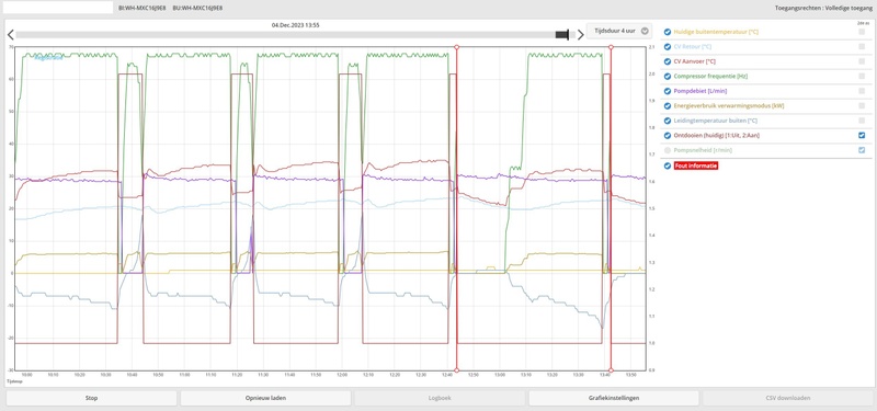

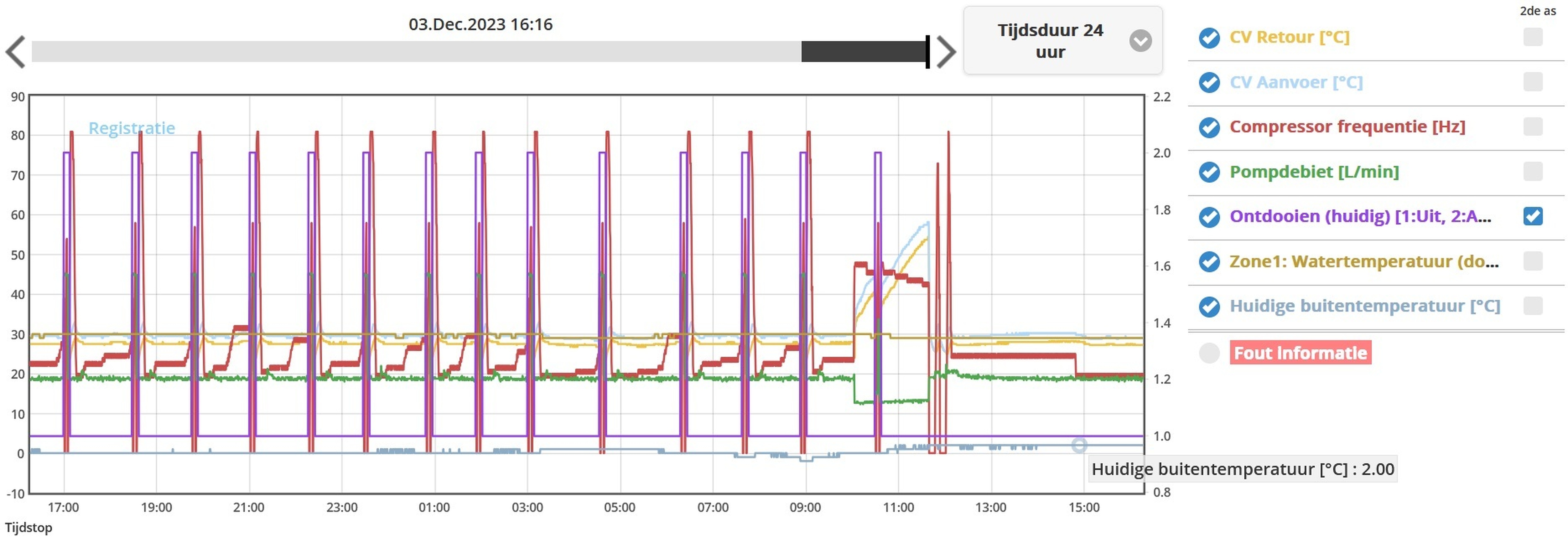

Mijn stooklijn zit nu op 33@-10 en 26@14. Met de delta bedoel je denk ik dT voor verwarming aan? Die staat bij mij op 5.
Temperatuur over 24 uur schommelt tussen 20,5 en 21,2 op een piek, dus dat vind ik al aardig netjes. Ik heb wel de Doeltemperatuur zone op -1 staan. -2 werkt niet want dan begint ie te pendelen. Nu loopt ie aardig netjes. Afgelopen 24 uur ongeveer ieder uur een defrost gehad, maar als de buitentemperatuur >2 graden is komt ie in een hele stabiele run:
Afbeeldingslocatie: https://tweakers.net/i/S0eUmc5SZml2Wlkt6p5nL9gA_u8=/full-fit-in/4920x3264/filters:max_bytes(3145728):no_upscale():strip_icc():fill(white):strip_exif()/f/image/vX0b0OK9sC4YN3x3K1WxdAGZ.jpg?f=user_large
Dus ik laat het nu maar even zo. Heb het pas een week draaien (met de nieuw getrokken leidingen), en toen begon het dus gelijk koud te worden. Afgelopen 2 dagen circa 27-28kWh verstookt (alle stroom), dat was zonder de WP toen ik nog gas had ca 12-13kWh per dag.
Overigens kreeg ik vandaag wel een appje van een van de buren dat ie zoveel rook (stoom) van dak af zag komen. Dat was dus een defrost run :)
Afbeeldingslocatie: https://tweakers.net/i/H4ZoyX1z_P-Dw_2R__bFvm1GHFk=/234x176/filters:strip_icc():strip_exif()/f/image/c95kSpVFvrGUQ08teoznenBS.jpg?f=fotoalbum_medium Afbeeldingslocatie: https://tweakers.net/i/OtAkG47YGht5bik7MHkii4QQCss=/234x176/filters:strip_icc():strip_exif()/f/image/5hRDNKCbyRL5J4Y57VgTneg6.jpg?f=fotoalbum_medium

Aikon schreef op zondag 3 december 2023 @ 16:01:
Precies vanwege jouw laatste zin. Enkel dan dat hex 0x64 in decimaal 100 is en vanwege onderstaande afbeelding. Dit ziet er voor mij hex uit, maar als dat het niet is ga ik nog eens in de service manual struinen.
Afbeeldingslocatie: https://tweakers.net/i/wgDIq14tZBVHoROmLOLCjN4N7EE=/full-fit-in/4000x4000/filters:no_upscale():fill(white):strip_exif()/f/image/70tFkNYSXfYBbbd7tXcuhqyp.png?f=user_large

Gebruiker 2 schreef op zaterdag 2 december 2023 @ 13:39:
Ik heb gisteren een omkasting geplaatst van de Fa. Sentimo.
Valt mij niet mee. Er stond niet duidelijk bij dat hij een stukje van de muur staat. Maar dat zal we zo horen.
Nu zie ik dat de buitentemperatuur met 4 a 5 graden daalt door de omkasting. Hij kan dus niet goed de kou kwijt.
Zijn er mede tweakers die dit ook hebben?
Het lijkt me nu dat dit geen goed idee is geweest. Misschien alleen zomers de kap er op?
Of een externe thermometer plaatsen?
Of gewoon laten zitten. In het menu de sensor 2 graden bijstellen en de stooklijn aanpassen?
Dit is helemaal niks. Je kunt niet bij het luikje aan de rechterkant. Hij haalt zijn buitenlucht aan achterkant en linkerzijkant. Hij blaast uit aan de voorkant. Met al die plaatjes belemmert hij de luchtstroom aan de voorkant zodat die de weg van de minste weerstand neemt, naar de inlaat aan de linkerkant waar door de belemmering daar onderdruk heerst.
Het is een mooi ding en je kunt hem best laten hangen. Maar dan moet je de warmtepomp ergens neerzetten waar hij onbelemmerde inlaat en uitblaas heeft.

  • Paul2
  • Laatst online: 11-11 08:17
jaari schreef op zondag 3 december 2023 @ 14:30:
Je grafiek begint pas na negen uur dus ik kan niet verder terugkijken, maar begrijp ik dat jouw WP al de hele nacht met een Ta van 20 graden C heeft gedraaid en nu ineens stopt? Welk type Panasonic is dat?
Dit is een: IDU:WH-SDC0709J3E5 ODU:WH-UD07JE5
Ik gebruik de interne thermostaat in de controller (hangt centraal in de ruimte) ik heb na het lezen van de forum topics hier flink de aanvoer naar beneden gehaald, nu is het alleen zo dat de gevraagde temperatuur flink afwijkt van wat de meeste hier mee opereren (13c) misschien kan hij niet zo laag?
Daarom is het me ook een raadsel waar die target van 20c vandaan komt aangezien hij volgens de stooklijn op 28 oid moet draaien, ook zie je dat hij constant boven zijn target draait waardoor het water niet hoger als 20c wordt.
Daarnaast is het ook bijzonder dat de WP af en toe aanspringt ZONDER dat de ruimte tempratuur onder de 13 zakt (geen enkel piekje) ''rode lijn''
Afbeeldingslocatie: https://tweakers.net/i/PnHizouXngb-u2oKXX8CS3t0WJU=/800x/filters:strip_exif()/f/image/BTzw1SwShFV6L07bL9I9z7Mx.png?f=fotoalbum_large
  • Aikon
wervisser schreef op zondag 3 december 2023 @ 19:34:
Ik volg je niet... Ja, je afbeelding laat hex zien, dat is duidelijk.
Die maxduty kan je instellen van 64 tot 255, van 0 tot 100%. Althans, met heishamon, en dat zal de verwarring veroorzaken, in de controller zie je diezelfde 64 tot 255 namelijk in hex staan. Of in de cloud als daar je screenshot van is, dat gebruik ik dan weer niet.
Zag toevallig je opmerking, hierbij:
Service manual geeft aan :(Range (0.1~99.9)L/min)
Afbeeldingslocatie: https://tweakers.net/i/eE5B2BnAClwQLh_LnafWm-6ANdY=/800x/filters:strip_exif()/f/image/e84A5QhCKczfxzskR0fVlsaX.png?f=fotoalbum_large
  • Thorsd
  • Registratie: Oktober 2022
  • Laatst online: 07:33
De aanduiding is hexadecimaal. De hexadecimale waarde geeft de max duty cycle van de pomp aan. De max duty cycle is niet hetzelfde als de max flow.
Je kunt de max duty cycle zien als het maximale vermogen van de waterpomp. Hoe dat pompvermogen zich vertaalt naar een flow hangt van de weerstand van het systeem af. Zie daarvoor de grafiek die @Paul2 postte.
De max duty cycle stel je dus hexadecimaal in, dat is in stapjes van 1/255, ofwel ~0.4%.

Paul2 schreef op zondag 3 december 2023 @ 20:22:
Heb je hem bij Zone & Sensor al op "Internal Thermostat" gezet?
Plaats ander ook even je stooklijn zodat we met je mee kunnen kijken.
  • Thorsd
Als je de interne thermostaat (controller) gebruikt, gaat die met z'n "PI logic" aan de target temp rommelen. Dit is een extra compensatie op de stooklijn. Als je dat niet wilt, kun je een externe thermostaat gebruiken.
  • Paul2
Thorsd schreef op zondag 3 december 2023 @ 21:31:
Is dit het gedrag waar je het over hebt? Geen verandering in buitentemp maar de Ta Target gaat ineens van 30 naar 20 en weer naar 30... (wel een enkele variatie van een graad, maar ondanks blijft ie de rest van de dag op 30 staan..)
Afbeeldingslocatie: https://tweakers.net/i/Xe-PrFhVxCCF8hcdR-1Dv-X0tIQ=/800x/filters:strip_exif()/f/image/GuEOeEr9BerwsPmPvWFXoE1v.png?f=fotoalbum_large
nokiaan958GB schreef op zondag 3 december 2023 @ 21:23:
Zeker internal thermostaat geselecteerd, Stook lijn in eerder bericht
30 @ -2 / 25 @ 15
[ Voor 3% gewijzigd door Paul2 op 03-12-2023 21:47 ]

Sorry, ik kan dit niet geloven. Heb je wel opgeslagen?
Plaats eens een screenshot uit service cloud zoals dezeAfbeeldingslocatie: https://tweakers.net/i/RP6MSkJZ35vLM8BJbRa1HoAqhxA=/800x/filters:strip_exif()/f/image/5C8eb74G3E27lfM2So32Pul7.png?f=fotoalbum_large;

  • Paul2
nokiaan958GB schreef op zondag 3 december 2023 @ 21:53:
Plaats eens een screenshot uit service cloud zoals deze[Afbeelding];
As you wish :)
Afbeeldingslocatie: https://tweakers.net/i/eZKFAZ5ZIYCvzLBoFzXoC7s-g_o=/800x/filters:strip_exif()/f/image/mceGTTgEWZjlhirEpoIQUtFV.png?f=fotoalbum_large

  • Thorsd
Paul2 schreef op zondag 3 december 2023 @ 21:46:
Ja. In de documentatie staat niet precies beschreven hoe het werkt, maar de ruimtetemperatuur wordt er hoogstwaarschijnlijk ook in meegenomen.

  • Paul2
FransvWoerkom schreef op zondag 3 december 2023 @ 23:59:
Er is nog een manier om in de service cloud naar de temperatuur van de interne thermostaat te kijken:
Zone1: Actual (water/outlet/room/pool) Temperature [°C] met een resolutie van 0,5°. Die wordt naar beneden afgerond op hele graden voor in het display van de Remote en voor de RC1: Room Thermostat... die jij in de grafiek hebt. Misschien zie je dan wel een piekje of dalletje.
Overigens is de temperatuur in je garage ongeveer de temperatuur die je wilde, dus waarom wil je het nog mooier?
Bedankt voor de tip! deze variabele wijkt gedurende de nacht af met 13 - 13.5 C dus lijkt me ook geen reden om aan te springen aangezien dit boven de ingestelde temp staat. snap nou nog steeds niet waarom die WP aanspringt...
Ik ga nu maar een week programma er in zetten voor de nacht tot ik een thermostaat heb.
Afbeeldingslocatie: https://tweakers.net/i/a3kubYJP-9abWiiH1-BVP_gzK-s=/800x/filters:strip_exif()/f/image/nMdTe1xjfwOD1AAe8Zr61RmC.png?f=fotoalbum_large

  • Thorsd
Paul2 schreef op maandag 4 december 2023 @ 09:45:
De controller reageert niet als simpele aan/uit thermostaat met een setpoint en een hysterese.
Er wordt een zogenaamde PI control gebruikt, wat een term uit de regeltechniek is. In de basis wordt hierbij "gas gegeven" (aan de target Ta gedraaid) op basis van:
1. Het verschil tussen de ingestelde en de gemeten waarde (P)
2. De opgetelde (geintegreerde) fout in het recente verleden (I)
Dat gebeurt intern vaak met een hogere nauwkeurigheid dan weergeven wordt. Dus het is precies de bedoeling dat er weinig fluctuatie in de werkelijke en weergegeven temperatuur zit.

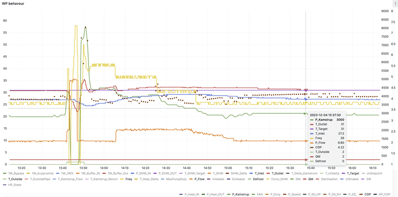

Goedemorgen!
Al een tijdje bezig met het inregelen van onze Panasonic monoblock (7Kw J) om een zo lang mogelijke rustige run te krijgen. Ik lees al maanden mee en heb hieruit toch al veel dingen geleerd, ik weet dat onze opstelling niet ideaal is volgens hier omdat wij er nog een buffervat van 50liter hebben tusen zitten en een grundfos pomp (we hebben 2 zones, maar gebruiken maar 1 zone, de 2de zone is ons verdiep waar we nog niet wonen/slapen en deze is vooral om in de zomer mee te kunnen koelen) Het liefst smijt ik die grundfos pomp en buffervat eruit maar manlief wil hiermee nog even wachten (garantie, blabla hij vindt als panasonic het ons zo verkoopt het ook zo stabiel moet kunnen lopen) wat in mijn ogen dus niet het geval is want ik heb de grundfos pomp al manueel gewoon altijd open staan. anders sluit die weer heel de boel af als er volgens hem genoeg warmte is maar gaat de pomp telkens korte runs draaien in het buffervat omdat de vvw dus dicht staat...
Het enige wat ik mij echt afvraag en wat ik niet begrijp desondanks stooklijn of directe temp aan te passen is dat de Wp een hogere aanvoer temp blijft maken dan gevraagd.
Zet ik mijn Ta op 38,36,32,30 blijft die een Ta geven van 39-41 graden waarbij hij dus de compressor ook serieus in toeren laat gaan tot een 70-85 Hz en daarna dus een korte run maakt,dit wil ik dus absoluut vermijden.
momenteel loopt hij op 38 Hz maar ik weet dat dit nog veel lager kan rond de 20 Hz.
Het valt mij ook op met tapwater te maken desondanks hij de tijd krijgt dat ie direct moet gaan pieken, snel snel warm water maken en klaar. Dat gedrag zie ik dus ook bij de verwarming.
Iemand een idee vooral waarom hij dus de Ta niet respecteert zit hier een formule achter? Gaat hij uit van een andere temperatuur om zijn Ta te kiezen desondanks ik deze begrens of vraag? Hoe kan ik de compressor op een lagere Hz laten starten?
Gisteren heb ik de pomp duty van 0x95 veranderd naar 0x68 (na ik de warmteafgifte berekend heb en zag dat de pomp dus veel te veel debiet maakte)
eerst stond de panasonic op kamertemperatuur 21 graden, het is 21 graden binnen dus de grundfoss pomp start niet meer met gevolg de Wp wel nog draait en hele tijd gaat pendelen, nu heb ik het op directe water temperatuur ingesteld 29 graden hij (Wp + grundfoss pomp) blijft nu wel lopen desondanks de water temp nu 30 graden is in de zone. maar nog steeds aan 35 Hz hij gaat niet zaken naar 19-20 Hz. Wat ik ook instel blijft hij dus altijd aanvoer temp rond de 40 graden houden of die nu op 70 Hz loopt of 30 Hz;
Na alles te proberen van instellingen zie ik het dus niet meer, voorlopig hebben we eindelijk een mooie run sinds gisterenavond wanneer ik de pump duty verlaagd (en 3 defrost afgelopen nacht) maar nog steeds rond de 35-40 Hz

  • Paul2
Thorsd schreef op maandag 4 december 2023 @ 10:26:
Bedankt voor de toelichting, maakt het weer iets duidelijker! Alleen dit verklaart nog niet waarom de WP start, (ik bedoel dat als er geen fluctuatie is in de temperatuur gemeten) wat zou hierbij nog meer een start conditie kunnen zijn?
Ik neem aan dat als de interne thermostaat geselecteerd is dit de enige input is voor start WP.
Leuke dingen om uit te zoeken maar als de thermostaat straks op extern staat is het wss geen issue meer.

  • Thorsd
Paul2 schreef op maandag 4 december 2023 @ 12:37:
Dat er geen veranderende temperatuur weergegeven wordt, betekent niet dat de gemeten temperatuur hetzelfde blijft. De gemeten waarde kan bijvoorbeeld intern een precisie hebben van 0.1 graad, maar de weergegeven waarde heeft een precisie van 0.5 graad. De regeling kan de temperatuur tussen de 12.8 en 13.2 houden, zonder dat er een verandering wordt weergegeven (als op 0.5 graad wordt afgerond).
Daarnaast kan door de integrerende component een heel kleine fout over een langere tijd een groot effect op de aansturing hebben.
Maar hoe het bij deze controller dus precies werkt, wat de exacte parameters zijn, en wat de interne precisie is, weten we niet.

Nog een vraag betreft de woning, hij pruttelt mooi op een Ta van 29 / 30 rond de 26Hz maar ik bereik maar een COP van 1.8. Tr is 26.75 (Delta T 3c)
Volgende stap de flow omlaag?
  • blb4
  • Laatst online: 01:45
Paul2 schreef op maandag 4 december 2023 @ 16:03:
Dat is wel heel laag. Bij mij zit de COP nog boven de 4 (gemeten met Kamstrup/kWh meter bij ongeveer dezelfde Ta,Tr en frequentie.

Sinds een paar dagen draait hier een 16kW monoblock J-serie.
De eerste defrost ging goed, maar de meeste navolgende defrosts krijg ik de H65 error (Deice Circulation Error).
Er zit ca. 200m2 vloerverwarming aan, open verdelers, geen naregelingen, 50L buffervat in serie in de retour. Goed ontlucht, voldoende druk in het systeem.
Hieronder de grafiek. Opvallend vind ik dat er ook een paar defrosts gewoon goed verlopen.
En ook opvallend dat de H-65 error soms aan het begin van de defrost optreed, en soms pas aan het eind.
Heeft hier iemand ervaring mee?
Ik weet niet goed in welke richting ik zoeken moet.
Afbeeldingslocatie: https://tweakers.net/i/fVmDPQVh60Zhnb6LIGDLSRigGF8=/800x/filters:strip_icc():strip_exif()/f/image/pB02k4fIUxceByd6AdBZblOE.jpg?f=fotoalbum_large
  • FransvWoerkom
Hij slaat aan om de Ta op target te houden en daarmee je ruimtetemperatuur op 13°. Je moet voor de aardigheid je pana eens uit zetten om te zien wat je ruimtetemperatuur dan doet. Als die 13,25° gemiddeld je niet bevalt, kun je in het service menu je sensor verzetten.
Wat mij verontrust is het voortdurend inschakelen van je backup heater. Daar moet ook iets aan te doen zijn.
Houd ons vooral op de hoogte van de prestaties met de nieuwe thermostaat!

FransvWoerkom schreef op maandag 4 december 2023 @ 16:43:
En dat verklaart ook de lage COP :)
  • Paul2
blb4 schreef op maandag 4 december 2023 @ 16:17:
De afwijking die ik zie is de pomp bij mij zit ie rond de 19L/min
Wat zijn jou pomp instellingen als ik vragen mag (ik heb wel een buffer 50L en een extra pomp in de aanvoer (op zn laagst)

  • blb4
Paul2 schreef op maandag 4 december 2023 @ 17:18:
DIt is een andere unit, (wij) hebben er in totaal 3, zal dit wel even vermelden voortaan:)
Unit 1: Schuur
Unit 2: Woning
Unit 3: woning schoonouders
Ik heb een serie-buffer in de retour van 50 liter, dus geen extra pomp. Ik heb nu max_pump_duty op 96 staan, daarmee doet hij dan in mijn installatie zo'n max 14 l/m, bij hogere waarden gaan de leidingen suizen. Pomp snelheid sturing op dit moment op dT, hij kiest dus zelf de pompsnelheid tot dat maximum.

  • FransvWoerkom
  • Registratie: Maart 2018
  • Laatst online: 01:10
wessy schreef op maandag 4 december 2023 @ 16:18:
Zijn je vloeren al op temperatuur?
Om bijvoorbeeld 11:10 zie ik Ta=33, Tr=22 dus dT= 11°, en debiet=21L/min.
Daaruit volgt opgewekt vermogen=70 x 11 x 21 = 16170kW. Met 200m2 is dat 81W/m2.
Het moet allemaal gaan, maar die 81W/m2 is erg hoog. Waar blijft die warmte?
Zet die Ta eens een stuk lager, bijvoorbeeld 27° en kijk hoe het dan gaat. En als over een dag of twee je vloeren op temperatuur zijn en de huistemperatuur te laag, ze dan voorzichtig de Ta wat hoger.

  • Paul2
Hij gaat nu op de week timer in de nacht uit, zal wel even de resultaten posten morgen.
Ik snap nu ook de Delta T van 3 wel, mijn Jaga's springen niet aan omdat de aanvoer te koud is, dus wordt ie een grote bypass 8)7
Het gaat al beter, COP gaat nu richting de 4, als de Jaga het water zo weer de retour in pompt zonder warmte te onttrekken dan wordt een Delta T überhaupt lastig, had het hier voor al gepost maar even voor de zoek functie:
Bij het verlagen van de Ta vergeet niet de start temperatuur van je Jaga strada hybrid aan te passen naar de laagste setting (26c).

Joris 407 schreef op maandag 4 december 2023 @ 22:50:
Is de efficiëntie hoger bij sturing op delta T dan bij sturing op vaste flow?
Ik heb daar nog geen gegevens over. Ik heb beide al wel geprobeerd, ik was de kabouters een beetje aan 't micro-managen en geeft ze nu iets meer eigen verantwoordelijkheid. Concreet heb ik nu WAR van de WP zelf draaien in combinatie met deltaT.
Wel pas ik de MaxPumpDuty aan op basis van OM en buitentemperatuur.
Heb je hem in installatie menu ingesteld op juiste pump flow hexa getal? (15/20/25 liter voor 5/7/9kw) en deltaT op 5/6 ingesteld?
Daarnaast uiteraard je retouren in balans brengen: waterzijdig inregelen door de warme retouren te knijpen.
Even feedback op dit verhaal.
Ik heb de leverancier een mail gestuurd en kreeg de volgende opties:
1) Terugsturen met teruggave van het aankoopbedrag
2) Echter zijn wij bezig met de doorontwikkeling van dit product. Eind van dit jaar willen wij de ontwikkeling afronden van de nieuwe fase. Dit houdt in dat we een ombouw hebben ontwikkeld welke het dubbele aantal lucht kwijt kan. Dat houdt in dat alle lamel zijden een andere opbouw hebben als voorheen. Indien gewenst kunnen wij uw lamel zijden ruilen voor de nieuwe variant zodra deze gereed is. Ik wil dit kosteloos aan u aanbieden. In de bijlage ziet u 2 ongelakte covers, hier ziet u ook het verschil. Links is de nieuwe versie, rechts is een versie welke u nu heeft. De pootjes en bovenplaat kunt u dan gewoon behouden. De ophangpunten zijn ook exact hetzelfde.
Afbeeldingslocatie: https://tweakers.net/i/Cj0FsyABDvTtBCCeyOtIdWbIymI=/800x/filters:strip_icc():strip_exif()/f/image/fZiqtntM8DG3kl0XerQMEuYf.jpg?f=fotoalbum_large
Overigens meldden ze ook nog het volgende:
"Wij maken reclame voor de airco ombouw. We merken dat er inderdaad ook interesse is, om het te gebruiken als cover voor de warmtepompen. Een warmtepomp heeft ook een grotere luchtuitstroom dan een airco".
Klopt dit?
Ik denk dat ik de kap terugstuur. De nieuwe versie heb ik ook niet veel vertrouwen in.

@Gebruiker 2 wellicht kan je er zelf intern voor zorgen dat de uitblaaslucht niet in de kast terug kan van de voorkant naar de achterkant (dus enige vorm van isolatie binnenin aan de zijkanten en bovekant).
En strikt genomen is een airco een warmtepomp maar is niet iedere warmtepomp een airco.

Wij hebben sinds september de warmtepomp operationeel. Nu het kouder wordt, valt het mij op dat er bij een defrost het backup element wordt aangesproken. Nu heb ik al wat instellingen veranderd, maar dit heeft nog niet het gewenste effect. Ik zal hieronder de situatie zo goed mogelijk proberen uit te leggen, misschien zien jullie waar de ruimte voor verbetering ligt.
Ongeveer 125m2 vloerverwarming verdeeld over 16 groepen van ongeveer 80m gelegd met 18mm slang. Dit alles zit aangesloten op 1 pomploze verdeler welke gevoed wordt door 32mm vanaf de warmtepomp. Ik heb een 7kW J-serie, met heishamon trend ik de waardes in homeassistant. Verder heb ik geen logica in homeassistant die de warmtepomp bestuurd.
Ik verwarm met stooklijn, bij -5C buiten heb ik 30grdn aanvoer en bij 15C buiten heb ik 20grdn aanvoer. Ik maak geen gebruik van nachtverlaging en de gewenste woning temperatuur is altijd 20C. Ik gebruik de controller om de warmtepomp uit te schakelen als de gewenste temperatuur bereikt is. Verder heb ik de delta T ingesteld op 3grdn.
Afgelopen nacht heeft de warmtepomp de woning vanaf 1.30u t/m 7.30u verwarmd, zoals in onderstaande screenshots te zien is, heeft hij 6 defrost gehad in deze tijd. Opzich niet zo erg, maar hij heeft ook iedere keer de backup heater gebruikt, dit is mijn inziens niet perse nodig. tijdens het verwarmen is de flow rond de 29l/min.
Afbeeldingslocatie: https://tweakers.net/i/aRzfiDCYmDppWVMdIjChrYoqcmg=/full-fit-in/4920x3264/filters:max_bytes(3145728):no_upscale():strip_icc():fill(white):strip_exif()/f/image/gGyOS6rgoxOg7c9xyG5nGB0O.jpg?f=user_large
Afbeeldingslocatie: https://tweakers.net/i/l5F9TGjvu1AuyZOcGpTJKoUZYMM=/800x/filters:strip_icc():strip_exif()/f/image/bONXAHnKvCVIQGj0mRNqJ3oU.jpg?f=fotoalbum_large
Afbeeldingslocatie: https://tweakers.net/i/wwKoOpEHEjIaRROqGTihrYQsa1M=/800x/filters:strip_icc():strip_exif()/f/image/tIfBIIvyA9giLCMZFofluU1j.jpg?f=fotoalbum_large
Nu zie ik in de trend het ta een aantal keer van 26grdn zakken naar 20grdn. Dit kan ik nog niet verklaren. Verder lijkt het dat ik met de huidige aanvoer temperatuur de woning nog makkelijk kan verwarmen, kan ik ta nog lager dan 26grdn krijgen met de stooklijn? Dat zorgt er denk ik ook voor dat er nog langere runs gemaakt kunnen worden.
Of is het verstandig om naar een alternatief te gaan kijken als ruimte thermostaat, zodat de warmtepomp eerder getriggerd wordt om de woning te gaan verwarmen?
Alvast bedankt voor het meedenken, mocht er nog meer informatie gewenst zijn dan wil ik dat natuurlijk graag aanvullen. ;)

Gebruiker 2 schreef op dinsdag 5 december 2023 @ 10:29:
Klopt dit?
Zou ik ook doen, teugsturen want door de WP moeten honderden kuubs lucht per uur voor goede werking, en met defrosts heb je er ook nog ijsproblemen bij. Ook die nieuwe kast lijkt me veel te gesloten.
Gezien je originele omkasting... Waarom laat je dan de Pana kast niet zwart of antraciet spuiten. Alle buitenplaten er af en naar een spuitbedrijf (of zelf doen).
Zie ook Pana's nieuwe lijn, die zijn ook allemaal zwart en komen dicht in de buurt van je omkasting.

dvsn schreef op dinsdag 5 december 2023 @ 11:40:
Klopt dit?
Niet zo raar dat deze beste uit de test rond de 2000 euro kost https://www.consumentenbo...pomp/omkasting-warmtepomp

Hm, ik dacht dat ik de werking redelijk doorhad, maar blijkbaar toch nog niet helemaal... Vannacht heeft de WP een paar defrosts gehad (prima). Vanaf een uur of 5 vanmorgen is ie ermee gestopt. De aanvoertemperatuur is sindsdien gedaald van 29,5 graden naar nu zo'n 20,5, retourtemperatuur van 24,5 naar ook 20,5. Er is nog flow, liter of 9/m, maar er wordt niet meer gestookt. Rond half 7 en rond 10u nog een defrost gehad, maar verder geeft ie geen sjoege. In huis is het inmiddels een graad of 18, nog niet heel koud maar lekker is anders...
Afbeeldingslocatie: https://tweakers.net/i/GZ3vTnashDZ4IEUSuBS2NpR_L2g=/234x176/filters:strip_exif()/f/image/DbhjU2PFm1ejx4hE9fkS9jt7.png?f=fotoalbum_medium

dof schreef op dinsdag 5 december 2023 @ 12:27:
Mee eens. Ga ik doen. (y)

Bra-Jo schreef op dinsdag 5 december 2023 @ 13:05:
Ik denk niet dat hij een defrost doet voordat de compressor uit was. Je geeft aan dat hij niet meer stookt, dan doet hij ook geen defrost. Wat wel kan is dat vanwege bepaalde parameters je backup aan gaat.
Kun je grafiek delen enkel in t uur dat hij uit ging?
Draai je war only of met intern of externe thermostaat?
Heat Geek Getraind | WP Pana 5H - Solar 6m2 PVT icm 300liter - PV 8970WP: 27stuks - Home Assistant - Thuisbatterij advies |
  • Bra-Jo
Bra-Jo
DILLIGAF
ErikVers schreef op dinsdag 5 december 2023 @ 13:35:
Deze is van vanmorgen vroeg:
Afbeeldingslocatie: https://tweakers.net/i/pG8yO4yN-aFgEsZfWUChV-lF1oA=/234x176/filters:strip_exif()/f/image/1e1w8PQCP5Atqqq6diyaJJIt.png?f=fotoalbum_medium
En deze is van zojuist, blijkbaar kregen de kabouters het zelf ook koud:
Afbeeldingslocatie: https://tweakers.net/i/VtN7dAFutmu_CTFllHS_JyZw35I=/100x75/filters:strip_exif()/f/image/gGJIorxIlUUBQx45HoDW5POg.png?f=fotoalbum_small
Ik snap er geen biet van, ik zei geen verschil tussen voor en na, afgezien van de temperaturen, maar dat lijkt me logisch.
