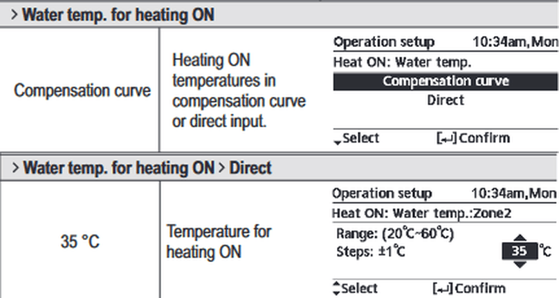

@superjoost behalve instellen van het schema moet je het schema ook nog activeren ergens, heb je dat gedaan?
  • superjoost
  • Laatst online: 22:40
Beekforel schreef op dinsdag 5 december 2023 @ 21:24:
Ik kan niets vinden behalve dit menu.. Of moet het in de service cloud?Afbeeldingslocatie: https://tweakers.net/i/UCcRE9aHFHR3KZS1n-Zx26-3E7s=/x800/filters:strip_icc():strip_exif()/f/image/ux9qs4D7OTlvUe12w72VLdqM.jpg?f=fotoalbum_large

Ah, gevonden in de service cloud!Afbeeldingslocatie: https://tweakers.net/i/h35lnMFiGCV1xwxWbO2sPNfIl6A=/x800/filters:strip_exif()/f/image/ZHvUwbN0skBwmLVrbZYZLyJD.png?f=fotoalbum_large

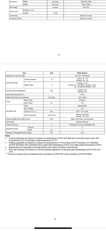

Beekforel schreef op dinsdag 5 december 2023 @ 20:18:
Waar in de Panasonic documenten kan ik meer lezen over de pump duty en flow rate etc?
Ik zag hier voorbij komen dat de max flow voor een 5J ~15 lpm is, maar waar komt die waarde vandaan? Is dat een limiet ter bescherming? Of voor optimale prestaties?
Staat in de handleiding, staat ook op specs bladzijde per type warmtepomp wat de in te stellen pump flow is.
Zie afbeelding is op pagina 12 voor een 5kwAfbeeldingslocatie: https://tweakers.net/i/NmGrHi3HywM-CQVLiQSUyduyTsI=/x800/filters:strip_exif()/f/image/ZdwoGpqeWM1vsbOpjARfFWWm.png?f=fotoalbum_large

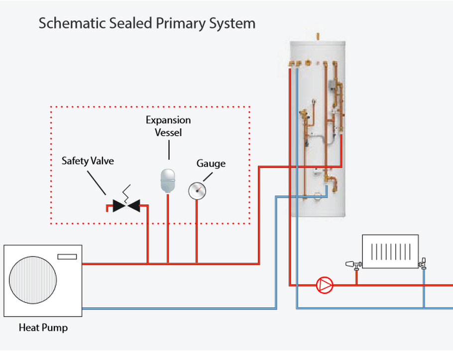

Ik heb me flink geprobeerd in te lezen maar nu de installatie van een warmtepomp in ons huis in Engeland bijna klaar is begin ik me toch wat zorgen te maken of de buffertank wel op de juiste manier is aangesloten. Alles wijst er namelijk op van niet, maar het is een lastig geval. Over een paar dagen komt de installateur nog één laatste keer langs om de installatie formeel af te ronden, dus dat is mijn laatste kans om het er (zonder veel meer te betalen) over te hebben.
Het betreft een Panasonic WH-MDC07J3E5 in combinatie met de door Panasonic aanbevolen PAW-TD20B7PP-UK (combinatie buffervat en SWW).
Omdat de installatie in een kleiner ruimte heeft plaatsgevonden is het lastig op de foto te krijgen, maar het komt overeen met het schema in de Engelse installatie handleiding:
Afbeeldingslocatie: https://tweakers.net/i/Gwhi857gepJFfN1PuBds-Bsj41k=/800x/filters:strip_exif()/f/image/e1EsJz51VOhX2PXBJBmky75E.png?f=fotoalbum_large
Als ik warm water buiten beschouwing laat ziet het uit zoals in de handleiding van het vat ziet het er als volgt uit (schema uit de handleiding van het vat):
Afbeeldingslocatie: https://tweakers.net/i/7xGuoDb19NpchckCdpdFlGQKsq0=/full-fit-in/4000x4000/filters:no_upscale():fill(white):strip_exif()/f/image/QxykQiu0Y2JGmOX1phLzAbyu.png?f=user_large
Ik heb voor de installatie kort met de installateur besproken dat een buffervat wel op de juiste manier moet worden aangesloten (door middel van een two-pipe buffer tank configuration zoals dat hier heet) zoals in voorbeeld C op de Warmtepomp-weetjes uitleg pagina over buffervaten, maar dit is niet zichtbaar.
Nu is de vraag: Kan ik gebaseerd op hoe de warmtepomp is aangesloten concluderen dat er een fout is gemaakt en dat er ongewenste menging van water plaats vindt? Of zou het kunnen dat dit vat intern de juiste verbindingen alsnog maakt? Ik vind het zo bizar dat er geen enkele suggestie wordt gewekt in de handleiding van Panasonic of van Gledhill over een two-pipe configuratie zoals in voorbeeld C.
Indien het buffervat niet is aangesloten zoals in voorbeeld C vraag ik me af ik dit ook echt aan kan wijzen als fout en van de installateur te vragen dat het gefixed wordt.

ErikVers schreef op dinsdag 5 december 2023 @ 22:52:
Zie afbeelding is op pagina 12 voor een 5kw[Afbeelding]
Ok dus de (aanbevolen? maximum?) flow rate voor de Hot Water Coil (de warmtewisselaar toch?) is 14,3 lpm bij een outlet temp van 35 graden en dT van 5 graden maak ik hieruit op.
@flippy zegt dat het een richtlijn is terwijl ik van jou de indruk krijg dat het een maximum is.
Mijn outlet zit lager (31) en de dT ook (2).

@teun95 In dat vat zitten allerlei verbindingen. Als de monteur het aangesloten heeft volgens de handleiding, dan mag je ervan uitgaan dat het goed werkt. Of het volgens het schema van Warmtepompweetjes is, daar kom je alleen achter als je nagaat hoe de leidingen lopen.
Even een gooi: (wat ik verwacht)
Verwarming:
je buffervat van 70l zit helemaal bovenin. De driewegklep stuurt bij verwarmen het water naar boven. Bovenin wordt ook het water afgetapt naar je radiatoren. Dit is iets anders dan schema C. In het buffergedeelte zullen twee pijpen naar beneden lopen. Een om het om het retourwater weer omlaag te brengen. En een om het water retour naar de warmtepomp te brengen. Dit is iets anders dan Schema C.

Beekforel schreef op woensdag 6 december 2023 @ 07:56:
Ik stel deze waarde in bij max pump flow. Het is verwarrend genoeg niet de werkelijk max voor Panasonic:
De flow hieruit volgend tijdens de run ligt normaal een stukje lager.
De werkelijke max flow tijdens een defrost weer hoger.
Mijn advies is dus om vanuit de specs deze waarde in te stellen bij je max pump flow.
Wat je zelf invult mag je natuurlijk zelf weten, maar zo draaien er al tig naar grote tevredenheid :)

ErikVers schreef op woensdag 6 december 2023 @ 10:53:
De uiteindelijk flow tijdens de run ligt normaal een stukje lager. De werkelijke max flow tijdens een defrost weer hoger.
Na aanleiding van jouw opmerking op de max pump in stellen heb ik dit gisteren bij mijn 9j ook maar eens gecontroleerd en aangepast.
Van 35 l/pm naar 25,7 l/pm.
Unit draaide meteen veel beter, thnx voor de tip.

Vanwaar de keuze voor een buffervat op deze manier? Heb je naregeling of iets dergelijks? Als het gaat om bijvoorbeeld de systeeminhoud dan kan je de buffer beter als 'dikke' leiding gebruiken lijkt me.
Specifiek op deze manier omdat de ruimte in Engelse huizen zeer beperkt is. Gelukkig had ons huis een ruimte waar vroeger het ouderwetse warmwater vat zat, maar hier was geen ruimte voor een SWW vat en een aparte buffer tank. Met deze combinatie paste het wel.
We hebben in de eerste instantie gekozen voor een buffervat omdat ongeveer iets meer dan de helft van de informatie stelt dat dit een goed idee is, inclusief Panasonic 8)7 . We hebben geen vloerverwarming in de woonkamer maar Jaga radiatoren (klein volume). Tenzij het echt koud is komen we in de avond gewoon niet aan de minimale afgifte. De alternatieve aanpak van deze installateur was om een volumizer en een low loss header te gebruiken. Een buffervat leek ons een beter idee.
Naregeling is inderdaad het plan zodra we even zijn bijgekomen van alle recente uitgaven aan de warmtepomp en renoveren. Delen van het huis hoeven een deel van de tijd niet verwarmd te worden.
Verwarming:
Maar je geeft dus al eigenlijk aan dat het hier om een buffervat opstelling gaat die met 4 leidingen is aangesloten, correct?
De reden waarom ik namelijk ben gaan onderzoeken of het wel goed zit is omdat terwijl de warmtepomp op 35 graden stond en nog steeds 35 graden was bij aankomst in het buffervat, de aanvoer bij de radiatoren maar 31 graden was. Ik zal vandaag nog wat uitgebreidere metingen doen, maar het gaf aan dat er wellicht ongewenste menging plaats vond.
Afhankelijk van de context is een aansluiting met 4 leidingen de juiste opstelling. De handleiding van het vat is niet uitgebreid genoeg en geeft geen aanbevelingen over hoe ingewikkeldere set-ups moeten worden aangesloten. De handleiding van Panasonic ook niet. Aangezien al deze informatie is weggelaten zou het kunnen dat de schematic in de handleiding simpelweg de meest simpele opstelling weergeeft in plaats van een optimale.
Ik dacht: het zou kunnen dat de handleiding the beslissing aan de installateur overlaat die in dit geval niet de meest handige beslissing heeft genomen. Plausibel?

teun95 schreef op woensdag 6 december 2023 @ 14:31:
Ik heb ook deze opstelling, en heb dezelfde symptomen vernomen.
Er zit ook een extra pomp van/naar de CV leidingen, correct?
Om ongewenste menging te vermijden moet de pomp van de warmtepomp met dezelfde debiet rondpompen als de pomp die door de CV pompt.
In mijn geval zit er een Evosta2 pomp die volgens mij 20L/m pompt op de laagste stand. (Ik snap die pompsnelheid grafiek in de technische documentatie niet zo goed)
Zodra mijn Pana onder de 20L/m komt zie ik de aanvoertemperatuur in het buffervat zakken t.o.v. de aanvoertemperatuur van de Pana. Dit impliceert dat er ongewenste menging van retourwater met het aanvoerwater plaatsvindt.

ErikKo schreef op woensdag 6 december 2023 @ 15:53:

teun95 schreef op woensdag 6 december 2023 @ 16:09:
Er is inderdaad een extra pomp op de locatie volgens het schema. Hier heb ik nog niet aangezeten aangezien de installatie nog niet af is.
Zoals ik het begrijp zou jouw probleem inderdaad voorkomen als je buffer met 2 leidingen (WP weetjes voorbeeld C) is aangesloten in plaats van met 4 (WP weetjes voorbeeld van hoe het niet moet). Beschrijft deze reactie het probleem?
Ik heb net even de fabrikant van het vat gebeld en er is mij verteld dat er geen intern leidingwerk is, hoewel de technische support niet echt veel van buffervat opstellingen wist. Mijn warmtepomp is dus hoogstwaarschijnlijk niet optimaal aangesloten omdat menging altijd plaats vindt, ongeacht pompsnelheden.
In die folder van Gledhill staan in de tekening de bedoelingen van de aansluitingen. Het zijn inderdaad twee tanks boven elkaar en de verbindingen zitten buiten. Op de foto zie je wat externe verbindingen, onder andere de driewegklep. Het buffervat kan parallel of in serie worden aangesloten. Wat de bedoeling is van deze specifieke installatie wordt misschien ergens door Panasonic UK duidelijk gemaakt. Tenslotte heeft deze combinatie een PAW-xxx-UK nummer. Er zal van Panasonic ook een aanbeveling zijn van de elektrische aansluiting (van sensors, pomp en driewegklep) aan de wp en de installateurs systeeminstellingen.

Even inhakend op de opmerkingen over de max pump duty. Mijn 12j staat ingesteld op 0xFE (Heishamon 254). Mijn flow schommelt enorm tussen of 18 liter of 30 liter.
Volgens de specs uit de service manual staat 34,4 liter bij verwarmen.
Wat is dan een goede indicatieve max pump duty instelling, aangezien de WP afhankelijk van deze instelling beter of slechter presteert?

  • teun95
  • Laatst online: 30-10 14:04
FransvWoerkom schreef op woensdag 6 december 2023 @ 20:08:
Het onderste deel is voor SWW en wordt verwarmd afhankelijk van de stand van de driewegklep. Dit werkt prima is ook de bedoeling. We zijn voor water afhankelijk van de warmtepomp.
Het gaat me er hier om hoe het buffervat aangesloten is als de driewegklep het water naar boven leidt. Deze lijkt aangesloten met 4 leidingen, en de vraag is of dat per se op deze manier moet.
Normaalgesproken heb je hier natuurlijk vrijheid in, maar dit product is net iets anders dan een generiek buffervat. Ik heb Panasonic een bericht gestuurd en hoop morgen antwoord te krijgen.

Vandaag is mijn vloer gestort en zit nu naar de instellingen te kijken van het dry concrete programma. Ik zie dat het programma een minimale watertemperatuur heeft van 25 graden. Volgens het opstart protocol dien ik te beginnen op 20c en eigenlijk met deze buitentemperaturen mis nog wel iets lager.
Als ik de heating mode op direct zet en dan Heating ON op 20c (lager kan hij niet) klopt het dan dat het watertemperatuur in het systeem niet warmer wordt dan 20c?Afbeeldingslocatie: https://tweakers.net/i/CQvvJJIiIfhpJzmWJSzLbRCuNB4=/full-fit-in/4000x4000/filters:no_upscale():fill(white):strip_exif()/f/image/mk2TBvWDTFfpxqwSEd9sZfrj.png?f=user_large
iRacing Profiel
  • ConQuestador
SkullboyNL schreef op donderdag 7 december 2023 @ 00:16:
Als ik de heating mode op direct zet en dan Heating ON op 20c (lager kan hij niet) klopt het dan dat het watertemperatuur in het systeem niet warmer wordt dan 20c?[Afbeelding]
Dan slaat ie af zodra ta 22 heeft gehaald.

wervisser schreef op woensdag 6 december 2023 @ 22:47:
Je stelt de MAX Pump Duty in. De werkelijke flow wordt bepaald door enerzijds je systeem en anderzijds de berekeningen van de WP. De WP gebruikt de flow namelijk om een benodigde dT te behalen en jouw systeem is daarin een "beperkende" factor. De MAX is alleen een MAX, geen Fixed.
Wellicht overbodig om te zeggen maar een opstookprotocol start je pas als de vloer voldoende is uitgehard.
Bij direct heating mode stel je inderdaad de watertemperatuur in dus daarmee kun je beginnen. Dan handmatig verhogen totdat je bij 25 bent en dan kun je het dry concrete programma starten, of je blijft het gewoon handmatig doen.
Goed om rekening mee te houden is dat je heater gaat meedraaien als Tr<20 graden voor langer dan 30 minuten, wat bij de laagste setpoints dus altijd is. Als je genoeg flow kunt halen in je systeem zou je voor het protocol de dT lager kunnen zetten om zo snel mogelijk boven die 20 uit te komen.

Uit de TS (het stuk van @ErikVers, als ik me niet vergis) :
Als de watertemperatuur voor 3 minuten op 2 graden of meer boven de gewenste temperatuur zit, dan stopt de warmteproductie.
Als de watertemperatuur 3 graden onder de retour watertemperatuur zit waarop de warmtepomp uitging en hij is 3 minuten uit geweest, dan wordt de warmteproductie hervat.
Uitgaan klopt, dat deed ie vanmiddag met 27 graden doeltemperatuur. Nu had ik verwacht dat ie dan met 24 graden retourtemperatuur weer aan zou gaan, maar dat gebeurt niet. De retour zit nu al urenlang rond de 21,en de WP slaapt lekker verder. Doeltemperatuur nog steeds op 27, en de temperatuur volgens de controller 17 graden.
Ik heb m net handmatig op +1 shift gezet en nu slaat ie aan. Dus het zal morgen vast wel weer warm zijn, maar ik ben er nog niet heel happy mee...

Die ts is niet door mij geschreven ik heb onlangs wel iets uitgebreider dit punt beschreven.
Wat was je retourtemperatuur ten tijden van de overshoot? Dat is je vertrekpunt om uit te rekenen met welke watertemp hij weer aanschiet.
@Bra-Jo dit heb ik geschreven, wellicht iets voor in de ts @FransvWoerkom

Ik zit nog heel erg met de vraag qua vermogen wat is nodig of niet en haal ik het allemaal wel.
Het idee is (nog steeds) om een 9kw te nemen (of een 7 eventueel maar gevoelsmatig is een 9 veiliger?) en of dit gaat werken met de radiatoren (vloerverwarming komt pas later ivm een later verbouwing die ik in 2024 ga plannen van de beneden verdieping dan gaat de vloer eruit en komt op de gehele onder verdieping vloerverwarming.
Wat ik heb gedaan is 30-11 en 1-12 de verwarming 24 uur op 20,5 graden gezet en gewoon laten stoken geen enkele vorm van verlaging toegepast dat ziet er als volgt uit
30-11 gemiddelde buitentemperatuur -0.7
Afbeeldingslocatie: https://tweakers.net/i/BpVl_--tq5bcr3byTsd-2bCrO8w=/800x/filters:gifsicle():strip_exif()/f/image/RTf2l2UEr8P0sTB5JdXWEm7q.gif?f=fotoalbum_large
1-12 gemiddelde buiten temperatuur -2.1
Afbeeldingslocatie: https://tweakers.net/i/LWNov8fZFDy4EMI-BWTizLCGMwQ=/800x/filters:gifsicle():strip_exif()/f/image/4OIW3O1hLcjOPqLNvY4M0pV2.gif?f=fotoalbum_large
Voor de volledigheid 2-12 ook nog met een gemiddelde buiten temperatuur van -1.1 maar met nachtverlaging Afbeeldingslocatie: https://tweakers.net/i/y1dqN2SlH5PEKARd2wE0beWlvjM=/800x/filters:gifsicle():strip_exif()/f/image/3Y7AMS9vcV3n6dAUFYCgq0MX.gif?f=fotoalbum_large
Op 30-11 verbruik ik voor de hele dag (verwarmen, koken en SWW) 12.2kuub buiten temp gemiddeld -0.7
Op 01-12 verbruik ik voor de hele dag (verwarmen, koken en SWW) 11.73kuub buiten temp gemiddeld -2.1
Op 02-12 verbruik ik voor de hele dag (verwarmen, koken en SWW) 10.05kuub buiten temp gemiddeld -1.1
Als ik dan het gasverbruik omreken naar Kwh *9.8 (ik ga even uit van 100% rendement van de ketel wat dus niet waar is!) en dit deel door de stookuren 24 in geval van 30/11 en 1/12 dan kom ik op het vermogen wat ik naar mijn mening gemiddeld nodig ga hebben
30-11 12.2 kuub *9.8 = 119.56kwh /24=4.98kw output van de wp nodig
01-12 11.73 kuub *9.8 = 114.95kwh /24=4.79kw output van de wp nodig
02-12 10.05 kuub *9.8 = 98,49kwh /14=7.035kw output van de wp nodig (let op 10 uur nachtverlaging toegepast!!)
Als ik dan even verder inzoom op de temperatuur die ik nodig heb dan zie je in de grafieken op 30-11 en 1-12 dat de ketel op deze dagen laten we zeggen maximaal oploopt naar 42 graden op die boven kant van de flow temperatuur maar dat er ook pauzes zijn wanneer er niet gestookt wordt.
Klopt mijn stelling dan dat wanneer ik een warmtepomp zou kopen die 5kw levert bij 0 graden en een aanvoer van 40-45 aanvoer water maakt dat die in principe makkelijk zou moeten kunnen passen?
en als ik dan kijk naar onderstaande tabel dan zou dit bij benadering bij 0 Aanvoer flow 45 graden een vermogen betekenen van 7.23 en een COP van 2.5 mocht 45graden constant moeten zijn maar ik denk dat dit dus lager zou kunnen?
tabel obv specs panasonic en interpolatie (9kwmodel)
Afbeeldingslocatie: https://tweakers.net/i/fCp3EFdrsNiwxqWQwn91yI-VmjQ=/full-fit-in/4000x4000/filters:no_upscale():fill(white):gifsicle():strip_exif()/f/image/XvrT8YSXqOEiFX5KWkgxHiIi.gif?f=user_large
Met andere woorden mijn vraag is denken dat jullie obv de bovenstaande gegevens een 9kw voldoende is, zeker te veel gaat zijn of kan ik niets op zeggen want er ontbreekt data en zo ja wat dan misschien kan ik die dan nog wel regelen.
Of is deze test veeel te kort en moet ik hem veel langer gaan maken?
Of zit ik ergens helemaal scheef? let op ik reken dus met ketelrendement 100% en dit is inclusief eventueel gasverbruik voor koken en SWW maar dan zou het misschien qua vermogen iets lager uitkomen.

Denk dat je methode in grote lijnen wel betrouwbaar kan zijn. Ik zou wat meer dagen data verzamelen en dat omrekenen naar graaddagen om je benodigde capaciteit bij -10 uit te rekenen.
Rondom 0 heb je vaak wat extra capaciteit nodig omdat je dan vaker defrosts hebt.
Als je bij je verbouwing ook gaat isoleren zou je wat krapper kunnen gaan rekenen.

@Fantastic_fox Met de 9 KW ga je waarschijnlijk wel uitkomen, al vind ik 12 m³ gas flink. Hier 130 m² nageïsoleerd jaren 50 huis en de 7kW Pana trekt het gemakkelijk. Ik ben voor 7 kW gegaan omdat deze minder ver optoert en dus iets stiller is bij het starten.
Belangrijker: het verschil tussen constant verwarmen en nachtverlaging is minder dan ervan uitgaan dat je gasketel 100% rendement heeft. Je rekent al vrij negatief. Het is in NL zelden langdurig kouder dan -5 graden. In een dergelijk geval kan je er ook voor kiezen om een paar ruimtes niet helemaal op te stoken. Ga je nog isoleren? Of is de woning gewoon groot?

@Fantastic_fox Waarschijnlijk kom je met de 9 aardig uit.
De specs bij 2 en 0 graden moet je met een heel grote korrel zout nemen, bij -7 zal het weer aardig kloppen. Rond het vriespunt ligt de spec-luchtvochtigheid waarschijnlijk lager dan wat we hier vaak zien. Vooral als het dan mistig is komt er hier effectief soms maar max 5.5 kW uit de 9.
Maar met wat je gemeten hebt, lukt dat (zonder nachtverlaging).

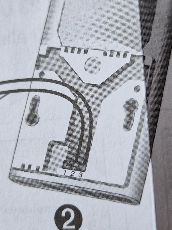

Nadat ik mijn WH-MDC09J3E5 in september heb geinstaleerd, zijn de afgelopen 2 (koude) weken een mooie test geweest. Alles werkt in principe goed, echter de standaard remote controller gebruiken als thermostaat is zoals door vele al aangegeven Ruk! Ik heb inmiddels een paw-a2w-rtwired in huis en een extra draad getrokken. Na de gehele installatie van de warmtepomp zelf gedaan te hebben, is het mij onduidelijk hoe deze thermostaat aan te sluiten.
Er zitten 3 aansluitingen op de thermostaat. Echter begrijp ik uit de installatie manual dat er 2 draden aangesloten dienen te worden. De vraag is nu, op welke aansluitingen moeten die aangesloten worden?
Afbeeldingslocatie: https://tweakers.net/i/1HGxzvXk1JHkGAq6WRwxtsRaqJ0=/x800/filters:strip_icc():strip_exif()/f/image/8RXJ09FxLA11pJKEBt4BDgUW.jpg?f=fotoalbum_large
Ofwel, CN2 connector 1 gaat naar thermostaat connector? En CN2 connector 4 gaat naar thermostaat connector?
In de handleiding van de paw-a2w-rtwired staat de volgende afbeelding:
Afbeeldingslocatie: https://tweakers.net/i/uu8TZWGM0s7s5cvyjHLWLYhsSgI=/x800/filters:strip_icc():strip_exif()/f/image/7X10QKgQvMgcK8YHzSN4S85f.jpg?f=fotoalbum_large
Het lijkt dus connector 2 en 3 te zijn.
Afbeeldingslocatie: https://tweakers.net/i/6Y7a3pxy6qWBn5WEJTU88_j4Ozc=/800x/filters:strip_icc():strip_exif()/f/image/kKgQZd8qVB7yikbadB0UKL70.jpg?f=fotoalbum_large
De vraag is al vele malen gesteld, zie ik met de zoekfunctie. Echter heeft op al deze vragen niemand gereageerd, met het verlossende antwoord.
Hopelijk weet inmiddels iemand wel hoe deze aan te sluiten.
