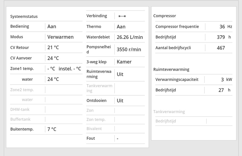

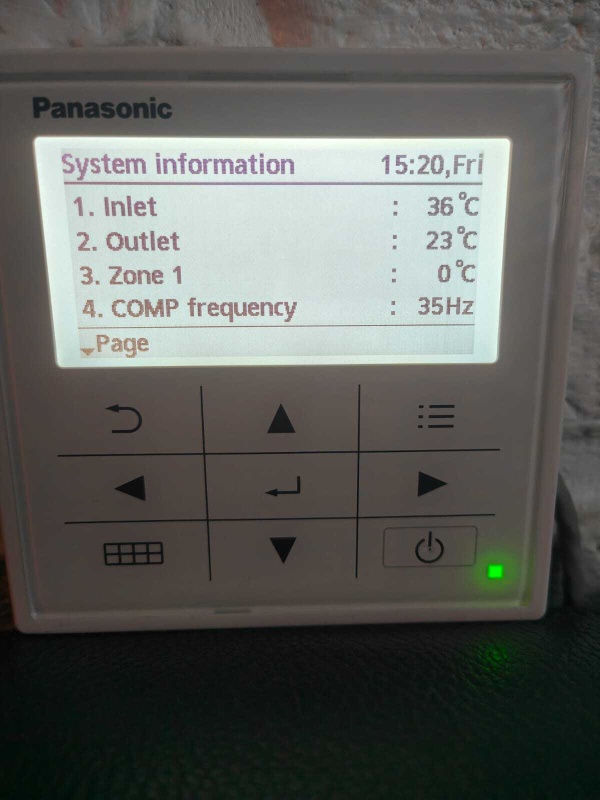

Sinds 2 weken draait hier een WH-MDC05J3E5. Zelf aangesloten met behulp van alle goede informatie op dit forum. Maar ik zie wel wat geks....
De 'Inlet' termperatuur is altijd hoger dan de 'Outlet' temperatuur. Zowel de meegeleverde controller als Heishamon geven hetzelfde aan. Dit zou toch andersom moeten zijn?
Afbeeldingslocatie: https://tweakers.net/i/Scr1x3RSQF_KOd40yg6zmw2Nif8=/x800/filters:strip_icc():strip_exif()/f/image/ZlNyhkxXKC8UO6AhFRyGsmDE.jpg?f=fotoalbum_large
Wat extra info;
  • Er vond geen defrost plaats
  • Momenteel aangesloten in een bivalente opstelling met bestaande CV-ketel, via een 50L vat als open-verdeler.
  • SWW komt uit een aparte warmtepompboiler
  • Wanneer ik met de hand voel, voel ik weinig temperatuur verschil in beide leidingen. Ik heb mijn warmtebeeld-camera momenteel uitgeleend, maar ik verwacht dat ik dit verschil toch wel zou voelen
  • Inlet en outlet misschien verwisseld? Zou eigenlijk niet kunnen omdat er een terugslagklep (type schommelklep) in het leidingsysteem zit
  • Warmtepomp staat momenteel ingesteld op OperatingMode=Heat, HeatingMode=Direct, TargetTemp=45
  • Geen errors

BestTested! schreef op vrijdag 8 december 2023 @ 16:44:
Wat extra info;
  • Geen errors
Ik gok dat de WP niet draait en dat de sensoren worden opgewarmd door de CV.
  • BestTested!
  • Laatst online: 15-11 07:13
blb4 schreef op vrijdag 8 december 2023 @ 17:16:
Goede hypothese.... Ik heb een aantal kogelkranen gemonteerd op handige plekken en middels deze kranen kan ik het 'oude' CV-circuit scheiden van de warmtepomp. Dan gaat de WP alleen de 50L opwarmen. Ik ga dit eens testen.
Edit; na een paar uurtjes staat de Inlet op 47°C, en de Outlet op 24°C. Tegen het 50L-vat heb ik een SHT3X sensor gemonteerd. Die meet 44.1°C. Er is op dit moment dus geen invloed meer van de CV-ketel.
Lijkt er dus op dat de warmtepomp wel zijn werk doet. Zou het zo simpel kunnen zijn als een kapotte sensor?

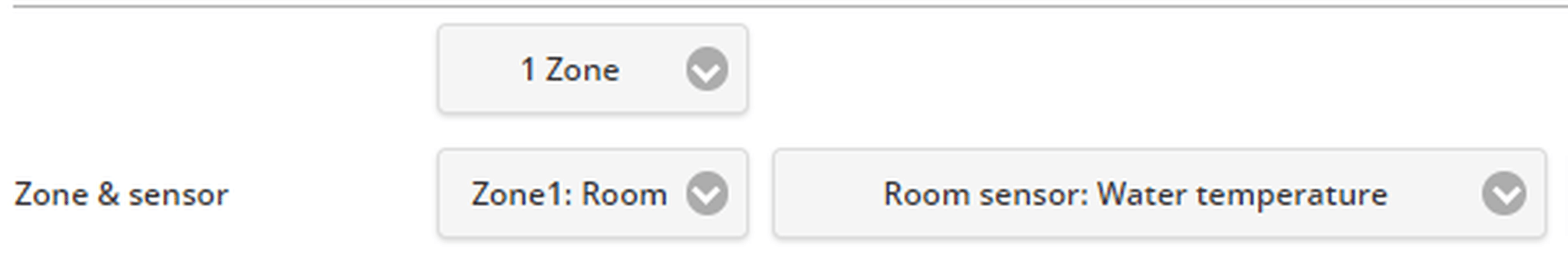

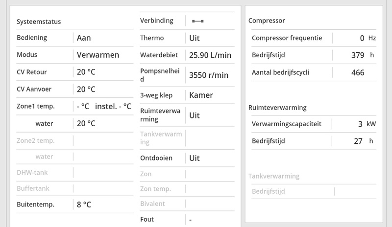

Mijn warmtepomp staat momenteel op kamersensor: watertemperatuur.
Ik heb (vooor nu) even geen thermostaat, en ook geen stooklijn ingesteld.
Er staat een directe watertemperatuur van 27 graden ingesteld.
Anders dan verwacht gaat de compressor niet aan. De laatste vier uur draait de pomp, en is de watertemp. 22 graden en langzaam dalend. Ik heb geen idee waarom de compressor niet in bedrijf komt. Mis ik nog ergens een instelling?

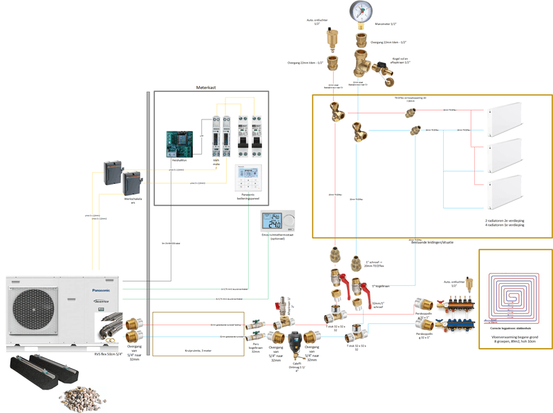

Sinds oktober draait mijn WH-MDC07J3E5 op ruimteverwarming, en nadat ik al het leidingwerk heb aangelegd, draait sinds een week ook het SWW systeem. Ook heb ik een CZ-TAW1 en Heishamon(listen only) werkend. HA nog niet actief, Kamstrup heb ik 'dumb' aangesloten. Alles draait nu nog op de thermostaat van de controller, maar ik overweeg de PAW-A2W o.i.d. Het huis is uit 1999, en ik verbruikte altijd zo'n 1050m^3 gas. Nu is het dus tijd om te optimaliseren. De eerste stap lijkt mij de werking op basis van een stooklijn. Hierop loop ik echter vast.
Ik heb veel historische data. Via mindergas.nl heb ik de graadagen vanaf 2014 (op basis van stookgrens 18gr en gemiddelde temp van 19gr) weggezet tegen het gasverbruik. Ik kom dan op een gemiddelde van 0.346m^3 per graaddag, ofwel 115W/graaddag. Vervolgens deel ik het minimale vermogen door 115. 2500/115 is 22 graden. De stookgrens minus de 22 gradden is -4 graden, dat zou de ondergrens moeten zijn. Hierbij heb ik geen rekening gehouden met het gasverbruik voor douchen, dat komt neer op ongeveer 250m^3 per jaar. Inmiddels leven we hier met 3 kinderen en 3 volwassenen.
Voor de bovengrens doe ik hetzelfde, maar dan met het maximale vermogen. 7000/115=61gr. Dat komt neer op een bovengrens van 18-61=-43.
De afgifte heb ik ook berekend. Ik wil op de 1e de 3 klassieke radiatoren en een handdoekradiator open laten staan om de kou iets te breken. Op de BG draait de vloerverwarming. In mijn zoektocht naar een minimale temperatuur kom ik op ongeveer 32W/m^2. Dat haal ik bij een Ta van 26 en een Tr van 24. Dan levert de VVW 2166W, de radiatoren 276W, totaal 2442W.
Dit doe ik ook voor het maximale vermogen van 7000w. Dat haal ik bij een Ta 33 en Tr van 31. Dat wordt er resp 6390 en 698W=7088W afgegeven.
Dat zou de volgende basisgetallen geven:
AT Low = Buitentemperatuur op het koudste punt = -43gr
VLT Low = Watertemperatuur bij het koudste punt. = 33gr
AT High = Buitentemperatuur op het hoogste punt van de stooklijn. -4gr
VLT High = Watertemperatuur op het hoogste punt van de stooklijn. 26gr.
Ik voel aan mijn water dat dit niet klopt. Kunnen jullie me een zetje in de goede richting geven?
Punt van aandacht is dat als het te koud aanvoelt in huis, ik dat direct meermaals te horen krijg :X
Bij voorbaat dank!

Hoe staat je ∆T standaard staat dat op 5.
Dit zegt de service manual erover.
22. ∆T for heating ON Initial setting: 5°C Out
Return
Out — Return = 1°C ~ 15°C
Set temp difference between out temp & return temp of circulating water of
Heating operation.
When temp gap is enlarged, it is energy saving but less comfort. When the
gap gets smaller, energy saving effect gets worse but it is more comfortable.
Setting range is 1°C ~ 15°C
27-5 =22 probeer deze eens te verkleinen naar 2 of 1. en kijk wat die dan doet.

redbullwaning schreef op vrijdag 8 december 2023 @ 22:37:
Return
Heating operation.
De DeltaT instelling is gedeactiveerd, volgens mij omdat ik de pomp instelling heb staan op max duty, en niet op DeltaT. Dus de WP zou naar mijn idee momenteel niet moeten kijken naar de DeltaT getallen.

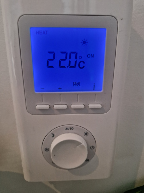

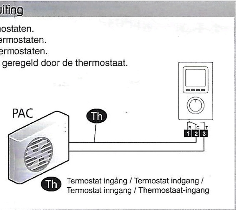

Jurvh schreef op vrijdag 8 december 2023 @ 15:35:
Nadat ik mijn WH-MDC09J3E5 in september heb geinstaleerd, zijn de afgelopen 2 (koude) weken een mooie test geweest. Alles werkt in principe goed, echter de standaard remote controller gebruiken als thermostaat is zoals door vele al aangegeven Ruk! Ik heb inmiddels een paw-a2w-rtwired in huis en een extra draad getrokken. Na de gehele installatie van de warmtepomp zelf gedaan te hebben, is het mij onduidelijk hoe deze thermostaat aan te sluiten.
Er zitten 3 aansluitingen op de thermostaat. Echter begrijp ik uit de installatie manual dat er 2 draden aangesloten dienen te worden. De vraag is nu, op welke aansluitingen moeten die aangesloten worden?
Ofwel, CN2 connector 1 gaat naar thermostaat connector? En CN2 connector 4 gaat naar thermostaat connector?
In de handleiding van de paw-a2w-rtwired staat de volgende afbeelding:
Het lijkt dus connector 2 en 3 te zijn.
De vraag is al vele malen gesteld, zie ik met de zoekfunctie. Echter heeft op al deze vragen niemand gereageerd, met het verlossende antwoord.
Hopelijk weet inmiddels iemand wel hoe deze aan te sluiten.
Volgens documentatie moet dit goed zijn, lijkt me. Dus H en L op CN 2 in Pana Monobloc, en 2 en 3 in de Pana Thermostaat.
Ik moest er zelf ook even naar zoeken, 't wordt niet echt duidelijk aangegeven en omdat het wel 220 V is , is er natuurlijk voorzichtigheid geboden.
'k Heb zelfde thermostaat, maar nog steeds niet aangesloten vanwege een te dunne thermostaat draad (bij aanleg getrokken), waar ik niet 220v op durf te zetten, en een nieuwe (voor 220V geïsoleerde) draad trekken is bijna niet te doen (moet ik graven).
'k Heb even een schakelingetje gemaakt met laagspanningsrelais zodat er maar 12 v over die leiding gaat.
Maar vanwege defrost mania nog niet toegekomen het aan te sluiten.

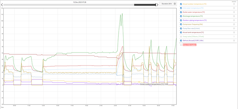

@wervisser wel iets meer dan een paar toch. Hij ging hier gisteravond uit rond 1900 en vanmorgen rond 7 heb ik hem iets bijgesteld zodat hij weer aan ging.
Gister was weer een mooi defrost dagje met al die mist.

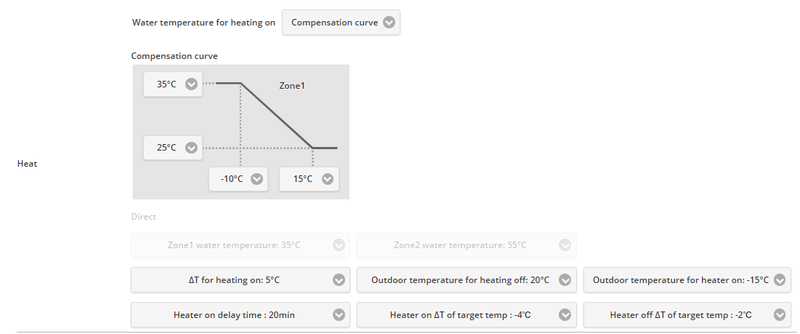

Ik stook War met thermostaat, 41-27 bij -10/15. DeltaT op 5 graden. Echter de wp gaat al 2 keer uit terwijl de thermostaat vragend blijft. komt dit door de hoge buitentemperatuur of is de afgifte van de radiatoren te weinig zodat hij uitgaat omdat hij de warmte niet kwijt kan?
Zo ziet het uit.

Dank voor de reactie! Zojuist de thermostaat aangesloten, op de volgende wijze:
CN2 connector Thermostaat aansluiting
1 (H) 3 (T)
4 (L) 2 (C)
Vervolgens de Thermostaat ingesteld, waarbij de ruimtetemperatuur gekalibreerd is. Daarna 21,5 graden gevraagd bij een huidige 20,3 graden.
Ten slotte, op de remote controller de ruimte sensor van intern naar Extern aangepast.
Vol verwachting, maar geen resultaat. Er gebeurd niks en in De cloud instellingen is het volgende te zien:
Afbeeldingslocatie: https://tweakers.net/i/VE9L7Z88tSzMZXJ7kUIduiYlYiE=/800x/filters:strip_icc():strip_exif()/f/image/gerHJhSiwo1eIpXF9CKRLDpS.jpg?f=fotoalbum_large
Het blijft vervelend, dat het gewoon niet duidelijk is hoe deze thermostaat aan te sluiten. Ik kan natuurlijk de draden verwisselen, maar neem ik dan geen risico. Het blijft 230v, kan er iets kapot gaan?
Maar, dit plaatje lijkt toch echt TH (T aansluiten op H) aan te geven.
Zo ziet het uit.
is de stooklijn niet te laag? Waardoor op min. vermogen en deltaT=5 de Ta boven de stooklijn komt en de WP even uit gaat.

BarryH schreef op zaterdag 9 december 2023 @ 12:35:
De ondergrens dan verhogen lijkt mij?
Heb hem nu verandert van 41-27 naar 41-31

klump4u schreef op zaterdag 9 december 2023 @ 12:53:
Hangt er vanaf. Als het vorige week wel goed ging, dan idd de onderste waarde (die ws. bij +15 geld) omhoog.
  • tonny147
  • Laatst online: 15-11 20:29
@Jurvh gebruik dezelfde thermostaat, op deze manier aangesloten.
Afbeeldingslocatie: https://tweakers.net/i/q8NtnRJ-yOSeRPxPVJC3AhEevL8=/x800/filters:strip_icc():strip_exif()/f/image/P9ODb0IRMsBUhuaBjDovMPOU.jpg?f=fotoalbum_large
Afbeeldingslocatie: https://tweakers.net/i/LSoeOv6rwt6O3AFb3D0ylaV-eCc=/x800/filters:strip_icc():strip_exif()/f/image/VEg5NU9tUCVRaBaTvLSKiaVa.jpg?f=fotoalbum_large

tonny147 schreef op zaterdag 9 december 2023 @ 13:02:
Dank!!! Dat is helemaal helder! Dus toch andersom.

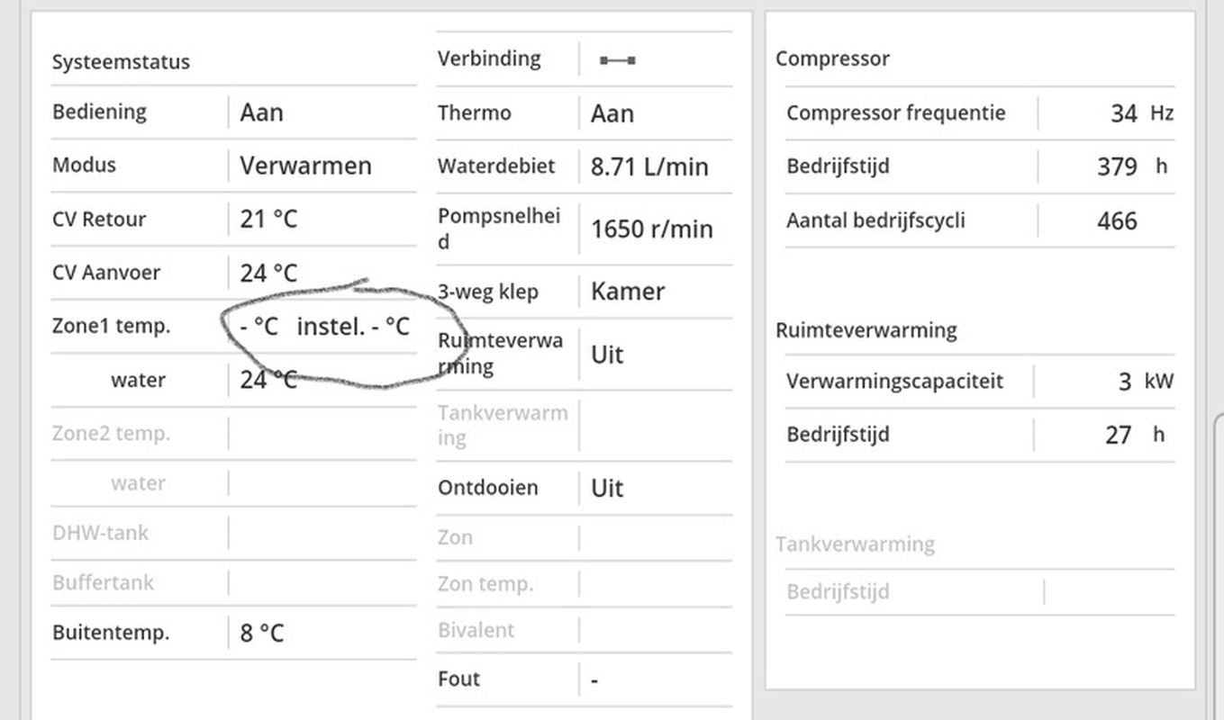

Jurvh schreef op zaterdag 9 december 2023 @ 13:29:
Nu gaat de WP wel aan, bij warmtevraag. Dus het lijkt te werken.
Wel zie ik nog dit, waar ik bij gebruik van de Remote controller wel de huidige en gevraagde temperatuur zie:
Herken jij dit?
Dat klopt, er gaat geen data door de kabels. Aan/uit schakeling.

Iets te voorbarig geweest helaas. Het moet de initialisatie zijn geweest waardoor de WP even kort aan ging.
Nadien, reageert de WP geheel niet na warmtevraag. Dan zijn er in mijn ogen 3 mogelijkheden:
1) Ik moet nog iets instellen aan de warmtepomp (heb al omgeschakeld van interne naar externe sensor). Moet er nog iets gebeuren?
2) Er moet nog iets gebeuren aan de thermostaat zelf. Echter heb ik die gehele handleiding doorgenomen, maar zie niks meer wat aangepast zou kunnen worden.
3) De Thermostaat was al defect / is defect geraakt door draden die initieel verkeerd om waren aangesloten.
Enig idee? Toch bizar, dat deze stap zo moeizaam gaat nadat de gehele installatie en configuratie van de WP zo straight foreward / soepel verliep.

@Jurvh Bij thermo staat nu "aan" verbinding wordt dus gemaakt.
Afbeeldingslocatie: https://tweakers.net/i/c41TgX4Li66cTW2cpflL8bbeMSw=/full-fit-in/4920x3264/filters:max_bytes(3145728):no_upscale():strip_icc():fill(white):strip_exif()/f/image/DKKs5tUDhiMlGhsuYpsaTxm1.jpg?f=user_large
Je zal iets meer info moeten geven qua instellingen, draai je war of vaste watertemperatuur.
Ik zal proberen je verder te helpen, maar ben zelf ook nog een rookie qua warmtepomp.

tonny147 schreef op zaterdag 9 december 2023 @ 14:24:
[[URL="https://tweakers.net/i/c41TgX4Li66cTW2cpflL8bbeMSw=/full-fit-in/4920x3264/filters:max_bytes(3145728):no_upscale():strip_icc():fill(white):strip_exif()/f/image/DKKs5tUDhiMlGhsuYpsaTxm1.jpg?f=user_larg

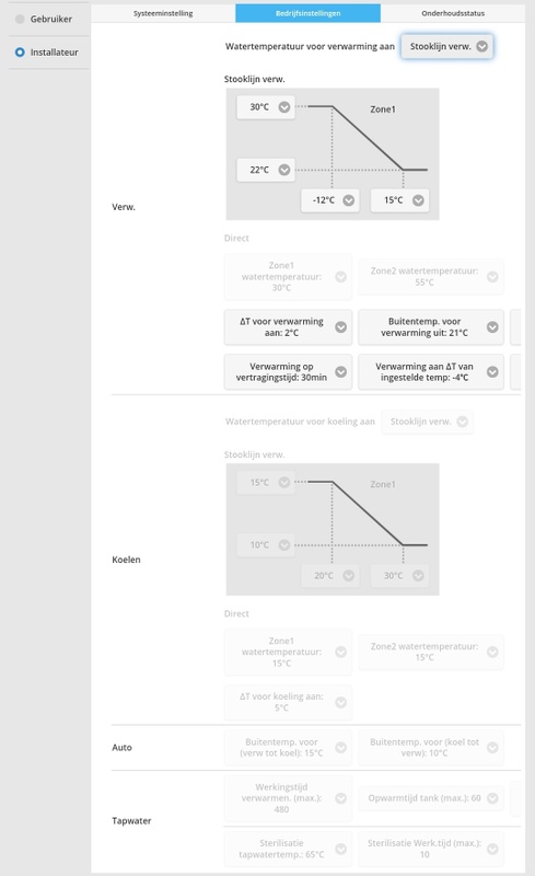

Mijn instellingen staan als volgt:
Afbeeldingslocatie: https://tweakers.net/i/kBrlsQSnXOZEOiDbNQEoV8eEMbA=/x800/filters:strip_icc():strip_exif()/f/image/oWJzB8SSSb34xqFdYY1BbGhq.jpg?f=fotoalbum_large
Afbeeldingslocatie: https://tweakers.net/i/wzH55pPCR5NyCUjUYViUMUb8iCc=/x800/filters:strip_icc():strip_exif()/f/image/OU4bjY7727o7Wl4Aphkwrg2s.jpg?f=fotoalbum_large
[ Voor 31% gewijzigd door Jurvh op 09-12-2023 14:38 ]

Jurvh schreef op zaterdag 9 december 2023 @ 13:59:
1-Niet van interne naar externe sensor maar van interne naar externe thermostaat.
Als je dat hebt gedaan sluit even rechtstreeks van L naar heat op de printplaat. Gaat hij dan nog niet aan (na een spanningloos zetten) dan zal het met je water temp te maken kunnen hebben ervan uitgaande dat hij het hiervoor gewoon deed.

Jurvh schreef op zaterdag 9 december 2023 @ 14:35:
Dank voor de moeite / tijd die je hierin steekt!
Dat lijkt goed te staan. Wat is je target en de actuele watertemp?
Heat Geek Getraind | WP Pana 5H - Solar 6m2 PVT icm 300liter - PV 8970WP: 27stuks - Home Assistant - Thuisbatterij advies |

  • Jurvh
  • Registratie: Juni 2022
  • Laatst online: 02-02-2024
ErikVers schreef op zaterdag 9 december 2023 @ 14:37:
Afbeeldingslocatie: https://tweakers.net/i/esw-8W_XYu5TTNy_szY0DTke_pg=/800x/filters:strip_icc():strip_exif()/f/image/FgzdFVJYExYTIHmPHE4iQjLX.jpg?f=fotoalbum_large
Gevraagde temperatuur is 22° en huidige temperatuur is 20,3°.
Het komt hier met bakken uit de lucht, dus de actie om direct door te verbinden lukt nu even niet.

tonny147 schreef op zaterdag 9 december 2023 @ 14:41:
Als ik je stooklijn zie vraag je bij 8C buiten 24C aanvoer, vermoed dat na opstarten de aanvoertemperatuur hier gelijk overheen schiet, waardoor de WP weer stopt.
Mischien een plaatje van je data log.
Gek genoeg in de data log leeg? Eerder monitorde ik daar dagelijks..
Maar met de interne Thermostaat, is de gevraagde tempratuur identiek en werkt het als een zonnetje. Op de veel te ruime Hysteresis na (wat de hele reden van schakelen naar deze externe Thermostaat is).

tonny147 schreef op zaterdag 9 december 2023 @ 14:56:
De registratie moet je elke 7 dagen weer opnieuw opstarten. Mischien staat er nog iets bij de statistieken?
Was het niet zo dat als je de controller gebruikt als thermostaat, deze de watertemperatuur stapsgewijs verhoogd tot de gevraagde aanvoertemp.
Hierdoor zou de WP rustiger moeten opstarten.
Probeer anders eens een vaste watertemperatuur van 30C eventueel silent mode aan.
@ErikVers doorverbinden zou dan ook aan de thermostaat kant kunnen? Sta je ook niet in de regen.
Gek genoeg, begint de WP nu ineens wel met verwarmen! Zit er iets van een vertraging in?
Wat wel opvalt is, dat de pompsnelheid zich nu niks meer lijkt aan te trekken van de DeltaT van 2°, bij 9L per min. Verder loopt hij heel rustig op ongeveer 22 hertz en een verbruik van 465.
En precies na bovenstaande alinea schakelt de WP naar:
Afbeeldingslocatie: https://tweakers.net/i/Z3h5yMQBKIy4LRX0feTOZUnvp_s=/800x/filters:strip_icc():strip_exif()/f/image/mq487tDFi6IoW3gNIxnN0fXO.jpg?f=fotoalbum_large
Ik verwacht dat het nu werkt, maar blijf het monitoren. Super bedankt allen voor het meedenken!

Jurvh schreef op zaterdag 9 december 2023 @ 14:42:
Ok dan is mij wel helder waar de schoen wringt. Ik ga nooit lager dan een target 26 (misschien keer 25) anders gaat hij nooit meer aan na een dhw run of een overshoot zie de meerdere berichten van mij en in de ts voor de parameters waarop hij weer aanslaat na een overshoot.
Stel gelijk ff je pump flow in want volgens mij loopt die ook veel te hard als ik je printscreen zo zie.
[ Voor 6% gewijzigd door ErikVers op 09-12-2023 23:36 ]
Klopt alleen sluit je dan geen kabelbreuk uit, maar gezien een stooklijn target 20 wat ik net in zijn plaatje zie haak ik ff af. Geen energie meer voor vandaag om opnieuw uit te leggen.
26!!!!!!!! 😏
Welterusten 😋🫡
[ Voor 3% gewijzigd door ErikVers op 09-12-2023 23:59 ]

Nu probeer ik (wederom) het gedrag van de WP te verklaren. Als ik de service manual erbij pak om te bepalen welk gedrag hij zou moeten vertonen, kan ik het nog niet helemaal rijmen. De buitentemperatuur blijft redelijk gelijk, maar na de SWW run om 2300 (wat misschien niet helemaal handig is) draait hij vervolgens veel onrustiger. In huis verandert er niets, behalve dat we niet heen en weer lopen.
De huidige instelling is als volgt. Er is geen externe thermostaat aanwezig. Er worden wel een aantal groepen geknepen en de controller hangt in de woonkamer.
Afbeeldingslocatie: https://tweakers.net/i/8XjehI1ntnPib2iQHq9G-L-uz_4=/full-fit-in/4000x4000/filters:no_upscale():fill(white):strip_exif()/f/image/sv7EuYJcg3B5O7jbMKiJlltJ.png?f=user_large
Afbeeldingslocatie: https://tweakers.net/i/UjcY2ry5qQizAArHcQE28qygCiA=/full-fit-in/4000x4000/filters:no_upscale():fill(white):strip_exif()/f/image/eeN89jDO3KdfbokICyF4XkP1.png?f=user_large
Afbeeldingslocatie: https://tweakers.net/i/ha5wxuQ-4PfZgC7-YAmXr4WEejw=/800x/filters:strip_exif()/f/image/3KNHbA2WOq3p2cFixDZ9WHAR.png?f=fotoalbum_large
Wie heeft een tip om eens naar te kijken?
Afbeeldingslocatie: https://tweakers.net/i/hRCutrslrzasb3T7WpQU5e4AmHY=/800x/filters:strip_exif()/f/image/ZOIjYmI8fM9eOsQzt925cAYC.png?f=fotoalbum_large
  • BarryH
  • Laatst online: 09:39
@wervisser ga je in de avond net een paar groepen knijpen?
En zet de windsnelheid er eens naast….
  • wervisser
  • Laatst online: 06-11 12:24
BarryH schreef op dinsdag 12 december 2023 @ 08:18:
Die groepen knijpen zich uiteindelijk zelf op basis van temperatuur in een specifieke ruimte. Nu verwacht ik niet dat dit in de nacht opeens verandert.
Windsnelheid? Is dat iets vanuit Aquarea, want daar zie ik niets staan wat daar enigszins op lijkt.

wervisser schreef op dinsdag 12 december 2023 @ 11:13:
Maar goed ook. Tien variabelen is veel meer dan genoeg. Zeker als ze bijna dezelfde kleur hebben en ze allemaal onleesbaar worden gemaakt door de discharge temp. Waarom denk je dat tank temp en outdoor piping temp van belang zijn? Waarom moeten we een etmaal zien terwijl een halve dag meer dan genoeg zou zijn? Bedenk altijd dat wij niet even over de grafiek kunnen hoveren om te zien wat iets voorstelt, en dat wij ook niet eventjes de muiswijzer ergens kunnen neerzetten waar geen langwerpige tag verschijnt.
Ik zie in de loop van de dag de Ta oplopen. Komt dat door lagere buitentemperatuur? Ik zie na middernacht de Ta en frequentie oplopen voor hij stopt. Kan hij de warmte nog kwijt?

Graag wil ik het volgende met jullie delen en heb een vraag daarover. Mijn wp (9kw monobloc) draait vanaf Januari '23. Woning houdt hij obv stooklijn mooi warm, en het 300 liter SWW vat (geschakeld met 3 weg klep) wordt dagelijks om 12.30 met SWW run verwarmt naar 53 graden.
Met kouder weer ( <5 graden) komen de gebruikelijke defrost runs zoals bij iedereen, echter vind ik dat de warmtepomp daarbuiten veel te veel aan- uit schakelingen heeft voor het aantal draaiuren:
Bedrijfstijd: 2732 h Cycli: 2754.
Heb de huidige instellingen na wat uitproberen van andere tweakers overgenomen en dat werkt prima voor de momenten met voldoende warmtebehoefte. Wanneer hij op het randje van aan-uit schakelen zit pendelt hij echter gigantisch..
Afgiftesysteem: ca. 60 m2 open vvw + 5 radiatoren
Ik draai standaard in stille modus 3, om rustiger te laten starten en stiller in bedrijf te zijn.
Debiet zit standaard op ca. 10-12 liter/minuut (max bedrijfstijd 0x58)
De Pana kan zomaar dag mooi lopen zonder enig aan-uit gaan, maar het lijkt erop dat hij rondom minimaal inschakel temperatuur enorm gaat pendelen.
Wie kan en wil mij eerlijke feedback geven? Alvast dank!

Zoals je kan zien begint hij te pendelen op het moment dat je Ttarget 1 graat daalt. Daardoor komt je Ta 2 graden (of meer) boven je Ttarget, en dus gaat hij uit. Iets later is je water weer genoeg afgekoeld en dus gaat ie weer aan.
Typisch pendel gedrag dus: Hij kan zijn warmte niet snel genoeg kwijt. Enige wat ik kan bedenken is de target omhoog (dus je WAR curve hoger / vlakker), en dan met een thermostaat de boel uitzetten zodra alles op temperatuur is.
edit: Wat je ook nog even moet meten is de retour temperatuur van je VVW en al je radiatoren. Ik had zelf 1 radiator in een systeem van alleen maar VVW. Die 1e radiator acteerde echter als bypass waardoor het water dat terugging naar de WP veel te hoog was, en dus ging ie pendelen. De flow van de radiatoren verlagen (met voetventiel) forceert relatief meer flow door de VVW, welke waarschijnlijk een groter afgifte vermogen heeft.
FransvWoerkom schreef op dinsdag 12 december 2023 @ 11:29:
Steekhoudende argumentatie, daar kun je inderdaad erg weinig mee.
Die laatste is wel een goed punt. Op enig moment springt de compressor aan, waardoor er een hogere Ta wordt behaald. Hij pruttelt vervolgens een periode met een deltaT van 5 (is ook zo ingesteld) om vervolgens uit te gaan. Dit zal dan het punt zijn dat hij geen afgifte meer kan realiseren.
Vervolgens gaat hij weer aan wanneer de inlet 3 graden afwijkt met het moment van uitschakelen. Dit is gedocumenteerd als conditie.
Dan is de vraag hoe ik de afgifte kan rekken voor een langere run. Hiervoor heb ik de pompsnelheid naar beneden afgesteld, met het idee dat het hierdoor langer zou duren. Dit is misschien een misvatting van mijn kant. De Ta verder verhogen klinkt niet logisch, want dan bereikt hij het afschakel punt sneller en verlagen zorgt misschien voor een te lage afgifte?
Ik denk dat onderstaande afbeelding dan beter werkt.
Afbeeldingslocatie: https://tweakers.net/i/C6P4suEGSzqY0q38CBjVVqQk7dU=/800x/filters:strip_exif()/f/image/BqKzR0FEeR0sZ0QKk1Q5eyYY.png?f=fotoalbum_large

Ik heb de kwh-meter een jaar voor de unit zitten (10-12-2022 <> 10-12-2023):
Algemene gevens:
Locaties: Twente NL
Huis: Bouwjaar 1960, redelijk nageisoleerd, onderverdieping vvw 80m2.
WP: 7KW Split
Stooklijn: -15/33 +15/22, dT3
Pomp snelheid: +-21L/min

Na (flink) wat uitzoekwerk voor de aanschaf van een warmtepomp (Warmtepomp zonder SWW twee-onder-een kapwoning 1980) heb ik volgens mij m'n tekening compleet. De warmtepomp is inmiddels onderweg en ik wil deze week de bestelling van de onderdelen de deur uit doen. :)
Iemand nog tips en/of aanvullingen?

  • Maurice1066
  • Registratie: April 2022
  • Laatst online: 13:17
WOrange schreef op dinsdag 12 december 2023 @ 17:43:
Lijkt me aardig compleet. Ik heb zelf auto ontluchers op aanvoer en retour van de vvw. Ben ik achteraf blij mee. Heb 2 verdelers, dus nu vier ontluchters. Had ze bij Amazon van caleffie, het type dat flippy had genoemd ergens. Was erg goed geprijsd

  • Paul2
  • Laatst online: 11-11 08:17
Heren,
De thermostaat zit er in👍 dus de wp gaat niet meer aan om onverklaarbare redenen, alleen zit ik nog steeds met het probleem dat ik de schuur maar 13 graden wil stoken en dat hierdoor de Tr dus nauwelijks boven de 20c uitkomt waardoor de backup heater constant inschakelt.
Wie o wie heeft hiervoor de oplossing?
Ik zat zelf te denken om meer flow door de VVW te sturen zodat het water iets minder kans heeft om zijn warmte af te geven maar dit zal uiteindelijk weer mis lopen zodra de vloer wat op temperatuur komt.
  • Ramon_1984
  • Registratie: November 2016
  • Laatst online: 14:12
Paul2 schreef op dinsdag 12 december 2023 @ 20:03:
Heren,
Hogere flow is juist meer afgifte.

  • WOrange
  • Laatst online: 10-11 11:09
Maurice1066 schreef op dinsdag 12 december 2023 @ 18:13:
Dank voor je tip. Ik kon het zo snel niet terugvinden in het forum, maar heb ze in m'n lijst voor minder dan €10,-, dus dat is ook wel goed te doen.
Waarom ben je er blij mee, merkbaar op beide leidingen veel lucht?
FransvWoerkom schreef op dinsdag 12 december 2023 @ 19:07:
Ik neem aan dat het bestaande radiatoren zijn. Zitten daar geen voetventielen/thermostaatkranen aan? Als die radiatoren allemaal wijd open staan, gaat al het water door de radiatoren en niet door de vvw.
Dat klopt, het zijn bestaande radiatoren, inclusief voetventiel en thermostaatkraan. De installatie zal waterzijdig ingeregeld worden bij de inbedrijfstelling. Dus dat moet goed komen :)
Dank voor je tip.
Oriëntatie warmtepomp woning 1980
  • Paul2
Ramon_1984 schreef op dinsdag 12 december 2023 @ 20:14:
Tot de maximale afgifte bereikt wordt en dan zal de Tr omhoog lopen? (dit was de gedachte gang).
Zie hier de datalog, elke opstart cyclus start de Tr bij ongeveer 13.5 en duurt >30min om hem boven de 20c te krijgen (dan sprint de backup ook weer uit)
Afbeeldingslocatie: https://tweakers.net/i/-nRVxUVhPutlxqdDVtlE5JdoPik=/800x/filters:strip_exif()/f/image/o6DT08Ybohbm4FZk18O2u3os.png?f=fotoalbum_large
FransvWoerkom schreef op maandag 4 december 2023 @ 16:43:
Houd ons vooral op de hoogte van de prestaties met de nieuwe thermostaat!
De update :)
EDIT:
In de manual zag ik de funcite ''Heater on delay time'' die heb ik van 30min naar 60min gezet maar volgens mij werd er al gezegd dat dit een andere functie was
[ Voor 8% gewijzigd door Paul2 op 12-12-2023 21:23 ]

  • nokiaan958GB
jvaessen schreef op dinsdag 12 december 2023 @ 11:42:
Kan mooi lopen..
Zie hieronder huidige statistiek met enorm pendel gedrag.
En actuele instellingen.
Begrijp ik het goed dat je het debiet hebt gemaximaliseerd op 10-12 l/min?
Zo ja, waarom is dat? De fabrikant heeft het voor dit model over 24/25 l/min.

Panasonic 7kW J-Series Split + 190 liter SWW, 2750+2100Wp Oost-West
  • sjimmie
  • Laatst online: 13-11 09:41
Ik heb even je "historie" gemist en er zijn hier teveel verhalen door elkaar om het nog terug te gaan zoeken. In het algemeen geldt 1 van deze:
A. Indien je meer hebt dan alleen die schuur dan kan je de leiding naar de schuur gewoon "knijpen". Door te knijpen zal simpelweg het systeem in de schuur "minder doen" en gaat er meer energie naar de rest van je huis.
B. Indien die schuur de enige is aan de WP dan kan je de Ta verhogen en de thermostaat meer laten werken. Hogere Ta betekent dan ook een hogere Tr en dus geen BH meer.
