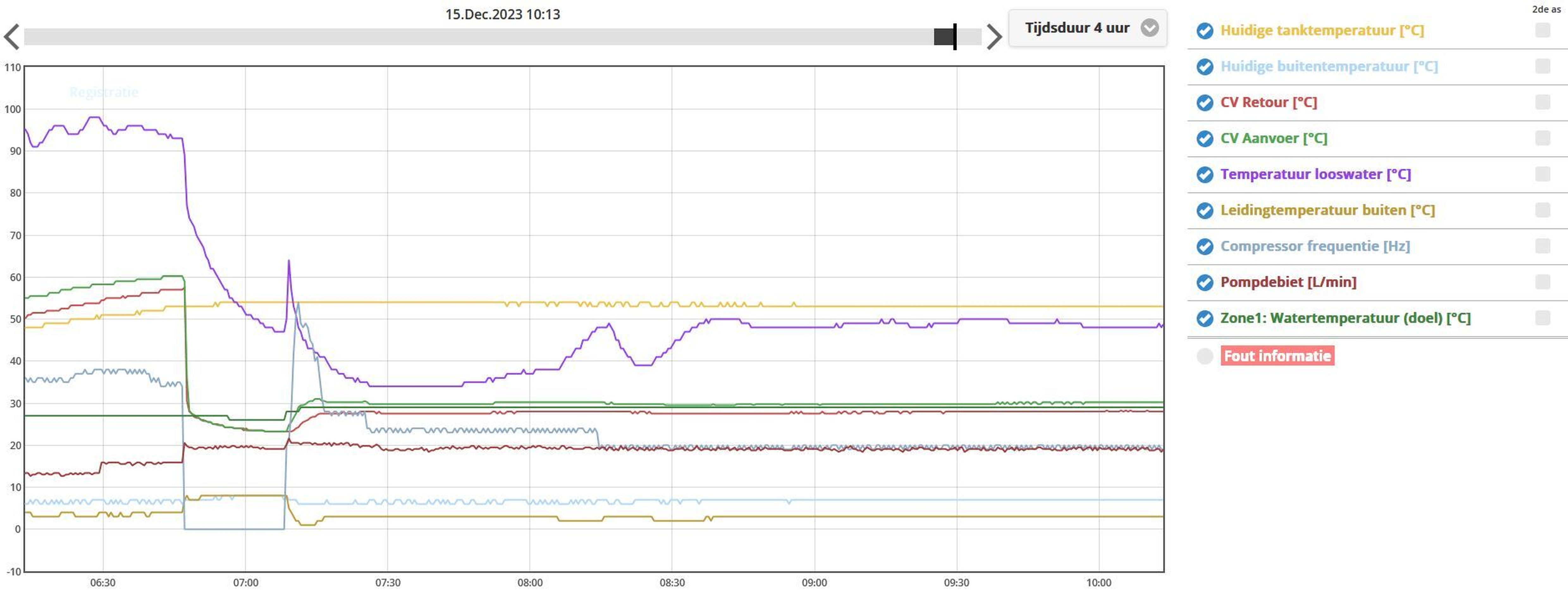

C kan wel, maar niet met de imaginaire sensor van warmtepompweetjes, de pana heeft deze niet. Je moet wel alleen zorgen dat de flow over de buffer altijd hoger is dan de flow over de afgifte (details hier, maar die had je al gevonden :) ).
Als ik het me goed herinner, wordt de buffertanksensor alleen gebruikt om de WP uit te schakelen als de buffer op temperatuur is (details in service manual). De outlet target temp word met buffer bepaald volgens max(zoneTa) + buffer dT. de zoneTa kan direct of weersafhankelijk zijn. Volgensmij beantwoordt dat 1, 2, 3.
Verder het belangrijkste punt, een beperkte warmtebehoefte los je niet direct op met een buffer. De Pana heeft dat buffertje binnen een paar minuten op temperatuur. Het kan wel nodig zijn als alle naregelingen dicht kunnen lopen, daar houdt de Pana absoluut niet van.
Edit: hier staat het gedrag met de buffervatsensor precies beschreven. Het is wat "dense" (buffer target temp, target temp, etc) maar het klopt wel:

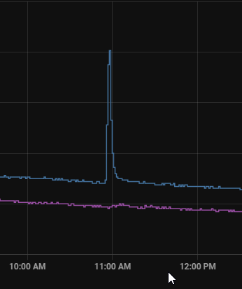

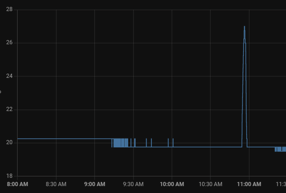

Tip voor de mensen die veel last hebben van MQTT reconnects en van veel Bad header reads op hun Heishamon. Controleer je S0 kabels die van mij waren best lang en liepen langs stroom kabales het was een afgeschermde kabel maar toch stoorde die op de heishamon.
Verder heb ik nog een vraagje over het opstart gedrag van de pomp. Ik heb namelijk het probleem dat de pomp gelijk weer uit gaat na het opstarten. Dit komt omdat de outlet temperatuur in een kortetijd heel warm wordt door dat de waterpomp nog lekker rustig op 10 liter per minuut loopt en niet sneller gaat lopen.
info en situatie:
pana 9kw J serie
Aanvoer temp nu op 24c staan zodat het niet al te warm in huis wordt met 24c wordt het nu 17 a 18c in huis.
Ik gebruik dus geen stooklijn op dit moment.
Delta T van 2
Ik gebruik als termostaat het watertemperatuur in de leidingen.
max pomp debiet: 232
Zodra de compressor uit gaat blijft de waterpomp rust 10 liter per minuut verpompen. Zodra het water 3 graden is gedaald gaat de compressor weer aan tot nu toe klopt alles dus volgens de manual. Maar de compressor gaat dan op 46hz lopen en het water in de outlet schiet echt in 2 minuten richting de 28 graden en dan schakelt hij de compressor weer uit. Wat ook logisch is want dit is zo geprogrammeerd in de pomp Ta warmer dan 2 graden voor 3 min = compressor weer uit. Wat het probleem lijkt te zijn is dat de waterpomp de hele tijd op 10 liter per minuut blijf draaien ik had eigenlijk verwacht dat die harder zal gaan draaien om het warme water rond te pompen. Als ik de temperatuur verhoog van de targettemp dan blijft de compressor wel aan en dan na een paar minuten gaat de waterpomp ook sneller lopen op 30 liter per minuut.
Iemand een idee of dit gedrag aan te passen is?
Hier is de zien dat hij in een korte tijd heel even erg warm wordt en weer uit gaat. In die paar minuten is de waterpomp rustig op 10 liter per minuut gebleven.
Afbeeldingslocatie: https://tweakers.net/i/3RV--mo_ZDtx4RSO9DCQvetBH08=/full-fit-in/4000x4000/filters:no_upscale():fill(white):strip_exif()/f/image/qtzfPpXpkDkurCP8E1WiWTJs.png?f=user_large

SkullboyNL schreef op donderdag 14 december 2023 @ 19:25:
info en situatie:
pana 9kw J serie
Delta T van 2
Dat gedrag valt niet echt aan te passen, maar wel de reden waarom je water zo snel heet wordt ahgi. Heb je geen bypass ergens?
  • ConQuestador
  • Laatst online: 13:31
info en situatie:
pana 9kw J serie
Delta T van 2
Dit is dis waarom Erik blijft roepen dat 26 de ondergrens is. Je kan wel lager, maar dan zal je met domotica (heishamon en software rules in bv nodered) aan de slag moeten om dit gedrag tegen te gaan.
De nodered flow heeft bijvoorbeeld logica dat hij de eerste minuten de setpoint verhoogt en verlaagt om dit gedrag op te vangen, pas als het na een paar minuten stabiel is gaat ie maar je echte setpoint.

  • SkullboyNL
  • Laatst online: 10-10 16:59
Aikon schreef op donderdag 14 december 2023 @ 19:44:
Nee geen bypassen in het systeem. Ik heb alleen vloerverwarming op de begane grond waar de pana op aangesloten zit. Ik heb in de leiding net voor de verdeler zelf sensoren geplaatst daar zie je ook dat de aanvoer (blauw)snel stijgt maar de return(paars) niet.
Afbeeldingslocatie: https://tweakers.net/i/GixcxAcmjNDJQJ23fS6-qxKHXVc=/full-fit-in/4000x4000/filters:no_upscale():fill(white):strip_exif()/f/image/JVpeBNqy0nDSGY6iu5qz2Q34.png?f=user_large
ConQuestador schreef op donderdag 14 december 2023 @ 20:01:
Ik had in het verleden die 26 graden grens wel eens gelezen maar kon het zo snel niet terug vinden. Ik ga hem op 26 zetten kijken wat hij doet vannacht.
[ Voor 33% gewijzigd door SkullboyNL op 14-12-2023 20:03 ]

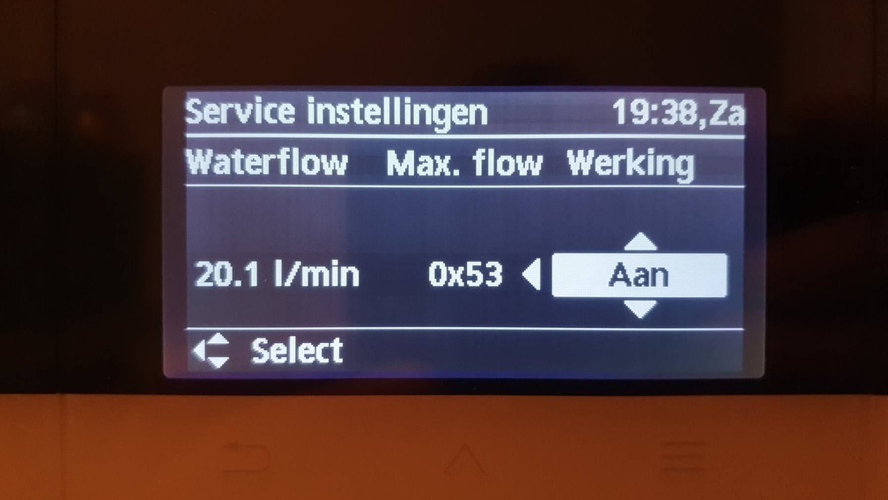

@SkullboyNL je kunt ook nog even kijken of echt alles open staat. Ik heb deze microruns/valse starts ook gezien (dit dus). Van alles geprobeerd, en het lijkt te maken te hebben met de weerstand in het systeem. Het is heel vreemd, maar het gebeurt alleen met de pomp op dT en in het lage regelbereik. Op de een of andere manier start de compressor dan zonder dat de waterpomp harder gaat draaien. Ik zag het bij pakweg 1 op de 30 starts.
[ Voor 9% gewijzigd door Thorsd op 14-12-2023 20:42 ]
  • SkullboyNL
Thorsd schreef op donderdag 14 december 2023 @ 20:39:
Ik verwacht niet veel weerstand in het systeem ik heb bij het aanleg van alles er rekening mee proberen te houden. Ik gebruik gelijk na de wp 32mm meerlaagsbuis. En maar op 1 plek een 90° knie(kon niet anders helaas) afstand tot de vloerverwarming verdelers is 9 meter. De verdeler is volgens de specs ook groter van binnen zodat daar ook meer flow door kan. Verder heb ik de groepen zo klein mogelijk proberen te houden max 80m en heb ik 18x2mm vloerverwarming buis gebruikt. Intotaal heb ik 9 groepen en heb ik 650 meter slang gebruikt.
Het zal natuurlijk kunnen dat er veel weerstand is maar ik verwacht het niet.

  • wessy
  • Laatst online: 09-10 23:10
@SkullboyNL: Ik heb bij mezelf de microstarts die je beschrijft op kunnen lossen door de pomp niet op deltaT te zetten, maar op max-duty. Niet echt een elegante oplossing, ben dus ook nog op zoek naar een betere oplossing.

  • Thorsd
  • Registratie: Oktober 2022
  • Laatst online: 13:24
SkullboyNL schreef op donderdag 14 december 2023 @ 21:05:
Dat lijkt me inderdaad prima. Je kunt misschien de filters nog controleren, of misschien heb je nog ergens een radiatortje die je open kunt zetten om te testen.
Ik ben echt benieuwd waardoor de waterpomp soms niet optoert na een start. Als ik in detail kijk met heishamon, dan gaat bij een start de waterpomp soms eerst 5 seconden hard draaien, dan 10 sec langzaam, en daarna weer hard. Bij een microrun ontbreekt die laatste versnelling en blijft hij langzaam draaien terwijl de compressor wel start.
Hij start wel weer uit zichzelf als de retour 3 graden extra afgekoeld is, totaal 6 graden dus. Als je target heel laag ligt, kan dat heel lang duren.
Hier lijkt het beter te gaan nadat ik een radiator altijd open heb gezet. Maar voorlopig kan ik er weinig over zeggen, het zal nog wel een paar maanden duren voordat hij weer afslaat op Ta.

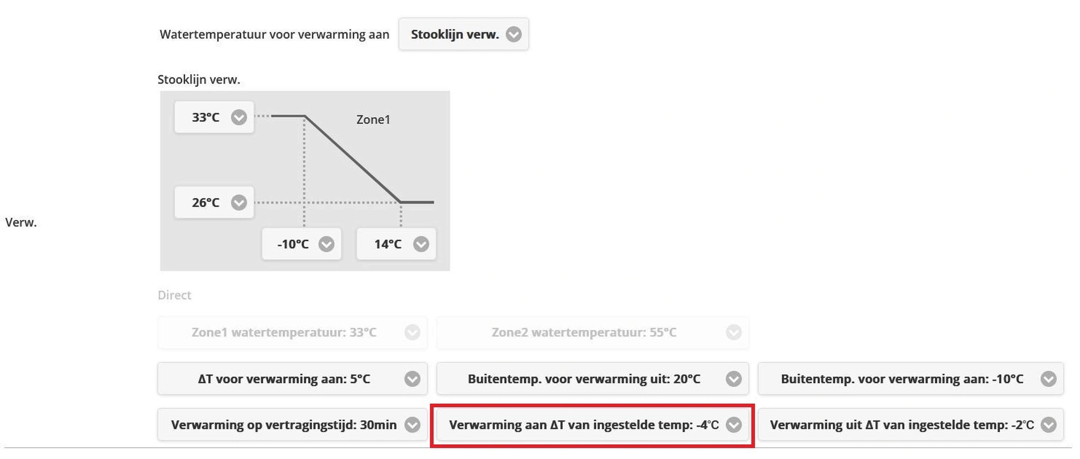

  • Pazo
  • Laatst online: 13:51
Pazo
Mroaw?
Kunnen jullie mij nog een keer helpen om het pendelgedrag van mijn 7Kw K-serie te verklaren / op te lossen?
Ik probeer te begrijpen wat het nu veroorzaakt en aan welke knoppen ik moet draaien om er wat tegen te doen, maar ik vind het lastig. Je kunt zoveel instellen, en van 90% weet ik niet wat het doet :)
Instellingen:
Afbeeldingslocatie: https://tweakers.net/i/Zu2Iwir0w-2H_keTgxJ0f3J_smg=/full-fit-in/4920x3264/filters:max_bytes(3145728):no_upscale():strip_icc():fill(white):strip_exif()/f/image/IWwuHtpNoNWhL4a7TrQzsFas.jpg?f=user_large
Enkel vloerverwarming, 6 groepen over ca 55m2.
Toen het 2-3 weken geleden rond het vriespunt was, had ik hele mooie rustige / lange runs:
Afbeeldingslocatie: https://tweakers.net/i/p2DYLjQ1-zjchkOhovCM9q_xlVk=/full-fit-in/4920x3264/filters:max_bytes(3145728):no_upscale():strip_icc():fill(white):strip_exif()/f/image/J5bNop3qLuzRVDc9T14EJjUo.jpg?f=user_large
Keer een defrost en lekker weer rustig doorpruttelen.
Temperatuur in huis ca 21 graden, iets aan de warme kant maar OK.
Nu is de temperatuur momenteel dus +5 +10 graden buiten, en krijg ik te maken met pendelgedrag.
Dit is afgelopen nacht:
Afbeeldingslocatie: https://tweakers.net/i/e0gGzzt1ZBz7p4-uWPUj5i8cnzk=/full-fit-in/4920x3264/filters:max_bytes(3145728):no_upscale():strip_icc():fill(white):strip_exif()/f/image/cqlUomzl6JIBfjmQCGqSHkQA.jpg?f=user_large
Wat mij opvalt: Tanktemperatuur staat ingesteld op 52 graden. Het gekke is dat ik de hele nacht ca 44-45 graden zie staan. Rond 05.30 (is eigenlijk 06:30, volgens staat het de tijd nog een uur verkeerd :+ )ga ik douchen en dropt de tanktemperatuur sneller (logisch lijkt mij), dus de boel staat aan om het weer te verwarmen:
Afbeeldingslocatie: https://tweakers.net/i/yMhDdplA_ZuPIHy02hBhs8qVla4=/full-fit-in/4920x3264/filters:max_bytes(3145728):no_upscale():strip_icc():fill(white):strip_exif()/f/image/sxGFouyW1he2tMCD9wYfqfw2.jpg?f=user_large
(wat is dat looswater eigenlijk?)
Bereikt dus rond 06:45 de juiste temperatuur en de boel komt weer tot rust, en lijkt weer in zijn normale patroon te vallen:
Afbeeldingslocatie: https://tweakers.net/i/EAepkfffOEtXe7ZxkBs3QUHvntA=/full-fit-in/4920x3264/filters:max_bytes(3145728):no_upscale():strip_icc():fill(white):strip_exif()/f/image/v1Q1oNxaq8VcnKK9znlA3WFc.jpg?f=user_large
Maar dan (iedereen is aan het werk / huis leeg) is er rond 10:40 een drop te zien, tegen 12.00 weer en dan beland het weer in pendelgedrag:
Afbeeldingslocatie: https://tweakers.net/i/OkLX3djqTPPklIJJgLhSLPJ5-70=/full-fit-in/4920x3264/filters:max_bytes(3145728):no_upscale():strip_icc():fill(white):strip_exif()/f/image/TWbpZfoXJILiCKb8IlWR6wrZ.jpg?f=user_large
12 uurs run:
Afbeeldingslocatie: https://tweakers.net/i/SpIoxS44KIkMPZJ8IbeDL7_A6PE=/full-fit-in/4920x3264/filters:max_bytes(3145728):no_upscale():strip_icc():fill(white):strip_exif()/f/image/WN3k41L0pxBfXjhjoZUENCYg.jpg?f=user_large
Ik zie dit patroon elke dag terug. De WP zit in een pendel, en als we 's ochtends gaan douchen komt deze uit de pendel, om na enkele uren alsnog weer in zijn pendelgedrag te vallen.
Ik wil graag weer terug naar de lange / stabiele runs zoals in het eerste screenshot. Dat is toch het doel / het beste?
Waar zou dit aan kunnen liggen, en wat kan ik er aan doen?
Moet ik iets aanpassen in de stooklijn?
Moet ik iets aanpassen in de pompsnelheid wat ik hier wel eens lees?
Zou ik de groepen van de vloerverwarming moeten knijpen / iets moeten dichtzetten?
Of toch een thermostaat plaatsen?
In huis is het dus rond de 21-22 graden. Eigenlijk zou ik dat wel een graadje of anderhalf minder willen, naar de 20. Ik heb al een keer zitten spelen met de doelverwarming in de app om die op -2 te zetten, maar dat helpt niet / verandert naar mijn gevoel niets.
Pff lastig hoor :?
Enphase topic • Jeroen.nl • PVOutput
  • SkullboyNL
Thorsd schreef op vrijdag 15 december 2023 @ 15:13:
Ik heb dus helemaal geen radiatoren. Alles gaat rechtsreeks naar de verdeler (foto hier onder) er zit alleen op de half nog een 3wegklep tussen voor de DHW. Afbeeldingslocatie: https://tweakers.net/i/HWhkOfVSE6pTw5pWZpV9Lh1Lpjc=/800x/filters:strip_exif()/f/image/nVcRC8g3M4LDEwN1WaXnLUYl.png?f=fotoalbum_large

  • RaymondD
  • Laatst online: 07-10 11:13
Pazo schreef op vrijdag 15 december 2023 @ 15:22:
Instellingen:
12 uurs run:
Pff lastig hoor :?
Dat douchen veroorzaakt een daling in temperatuur in je SWW voorraadvat wat een SWW run triggerd. Daar moet fink verwarmd worden en duurt gewoon een tijdje, dus wat mij betreft is dat gewoon verklaard normaal gedrag.
Het pendelen midden op de dag zou je inderdaad willen dat hij met zo weinig warmtevraag lekker op het allerlaagste niveau (20hz) blijft draaien en lange runs maakt. Ik heb (nog) geen panasonic, maar meer algemene kennis... : Aangezien het ook te warm is in je huis zou ik beginnen je stooklijn iets te verlagen. Mogelijk dat hij dan minder snel getriggerd wordt om op een hoger vermogen te draaien. Zet bijv. die 14 graden setting van de stooklijn eens naar 12 of 10. Boven de 10 graden buitentemp heb je aan 26 graden watertemperatuur wellicht voldoende.
Gasloos, 3600Wp Zuid, Panasonic 7K l/w warmtepomp, Skoda Elroq

Je hebt een 7kw pomp op 55m2 vloerverwarming en geen radiatoren? Dan komt het beestje zijn warmte gewoon niet kwijt denk ik. Ik heb met temperaturen zoals nu veel gehad aan de instellingen die @ErikVers mij heeft aangeraden en denk ik in jouw situatie ook heel goed zouden werken en dat is 2 graden nachtverlaging toepassen tussen bijv 11 uur en 8 uur ( even afhankelijk van je dagritme uiteraard). Dan komt de pomp overdag waarschijnlijk zijn warmte een stuk beter kwijt.
Zoals reeds veler malen herhaald in dit topic zou ik de aanvoertemperatuur ook niet lager meer zetten dan de huidige 26 graden.
Pana 12 KW J serie TCAP, Auer Edel Eau 270L, 10250 WP solar Enphase
  • RaymondD
Je zou eigenlijk van een panasonic kenner moeten weten waarom de warmtepomp besluit de frequentie omhoog te gooien van 30Hz naar 50Hz.
Waarschijnlijk probeeert hij met een laag vermogen een tijdje het setpoint te bereiken en als dat niet lukt binnen een aantal minuten gooit hij het vermogen omhoog.

RaymondD schreef op vrijdag 15 december 2023 @ 16:26:
Yes true, die kan ik zeker begrijpen, lijkt me inderdaad ook niet meer dan normaal :)
Dat ga ik eens proberen.
Daffy1982 schreef op vrijdag 15 december 2023 @ 16:33:
De 5 en de 7 hebben dezelfde ondergrens / minimale vermogen had ik gelezen. Nu hebben we inderdaad enkel vloerverwarming. Volgend jaar ivm verbouwing komt er ca 20m2 bij. Wellicht ooit nog radiatoren op de kamers van de kids als ze ouder worden (zitten er nu niet), dus daarom voor de 7 gekozen ipv de 5.
OK, ik zal mij een verdiepen naar het instellen van een nachtschema, want dat schijnt dus te kunnen.
Maar dan 2 graden verlagen op de stooklijn? Diezelfde 2 graden waar @RaymondD op doelt?
Noted.
RaymondD schreef op vrijdag 15 december 2023 @ 16:47:
Inderdaad. Waarom gaat dat ineens omhoog terwijl er verder niets verandert is qua temperaturen?
PS: wat is looswater? Zit al te zoeken in dit topic maar vind geen definitie?
@Pazo Ja, precies, het lijkt zelfs dat de frequentie omhoog gaat op het moment dat de setpoint bereikt wordt. Ik weet niet of dit K-specifiek is, maar bij de J wordt eerst op hoge frequentie naar de setpoint gewerkt, en wordt er daarna teruggeregeld.

RaymondD schreef op vrijdag 15 december 2023 @ 17:23:
Ja, ik ga er vanuit dat je nu volledig met de stooklijn weersafhankelijk regelt. Dus de buitentemperatuur bepaalt de aanvoertemperatuur.
Ja dat klopt dan wel.
Thorsd schreef op vrijdag 15 december 2023 @ 18:01:
Bedoel je met het setpoint, de Zone 1: watertemperatuur (doel)? Die geeft 28 graden aan.
Als ik inzoom bij het punt wanneer de frequentie omhoog gaat, dan zie ik dat de aanvoer / retour 24 graden is.
Afbeeldingslocatie: https://tweakers.net/i/C2lOmFDFnVp_lX5olCR1eEYbEAs=/full-fit-in/4920x3264/filters:max_bytes(3145728):no_upscale():strip_icc():fill(white):strip_exif()/f/image/zE5QXDqQ7TTlrI5CQlMmaNd9.jpg?f=user_large
Dat heeft dan te maken met instelling verwarming aan dT van ingestelde temperatuur: -4 neem ik aan? Dat is namelijk het verschil. Vraag is dan wel, waarom de aanvoertemperatuur zo snel / vaak daalt dat ie dus begint te pendelen, maar soms dus ook gewoon 3-4 uur op temperatuur blijft...
Afbeeldingslocatie: https://tweakers.net/i/T_lAFokVbmIoXIratjyUtb6r3nY=/full-fit-in/4920x3264/filters:max_bytes(3145728):no_upscale():strip_icc():fill(white):strip_exif()/f/image/e8hf5ZHs8rhx2VOKFidH3inZ.jpg?f=user_large
Ik zit te denken mbt warmte niet kwijtraken: het verschil tussen aanvoer en retour is ca 1,5-2 graden zie ik de grafieken. Zou dat verschil eigenlijk niet groter moet zijn voor een betere werking (de retour kouder)? En zo ja hoe zou ik dat kunnen bereiken? Pompsnelheid naar beneden zodat het langer duurt voordat het water retour is en dus kouder is? Groepen op de verdeler knijpen? Of staat dit los het pendelgedrag?
En zou ik nog iets kunnen bereiken door er een kamerthermostaat tussen te plaatsen? Wat is het effect richting de warmtepomp als die temperatuur dan ingesteld staat op bijvoorbeeld 20 graden?
Zoveel vragen... :)

Net wat @flippy zegt: Waarom staat jouw pomp als een gek te stampen?
Ik draai nu ook WAR zonder thermostaat.
Mijn 9J met 8 vloerverwarmingsgroepen heeft een poosje na het opstarten een debiet van rond de 10l/min maar bij jou draait hij continue het dubbele......................
Stel je wilt 2 liter per groep dat zou je hem sowieso kunnen beperken tot 12l/min. Of is dat geen goed idee?

nokiaan958GB schreef op vrijdag 15 december 2023 @ 20:10:
Geen idee, ik sta voor alles open :)
Dat is dus die optie bij pompdebiet achter dT toch, want nu bij mij op Max bedrijfstijd 0x57 staat? Hoe moet ik dat omrekenen?

Pazo schreef op vrijdag 15 december 2023 @ 18:38:
Wat ik bedoelde is dat de target_Ta (doel) 27 graden is. De WP start met een Ta van ~25 en de compressor draait 20..30 Hz totdat de de target_Ta gehaald is. Ik zou nu verwachten dat de compressor wat gas terug neemt, maar in plaats daarvan schiet deze naar 50 Hz waardoor de Ta snel hoger wordt dan target_Ta.
Mijn referentie is alleen de J, dus behalve de observering helaas geen echt antwoord. Misschien start de K bv wel altijd de eerste 5min op lage toeren.

martijn v o schreef op vrijdag 15 december 2023 @ 21:20:
Doe ik effe voor je vriend.
0x57 hex is 1010111 binair. :-)
Zal wel weer aan mij liggen, waarom nou weer zo ingewikkeld (vanuit Panasonic dan), en niet gewoon liter per min?
Maar 0x57 is dan 87 in decimalen? Dat is 87 minuten (ivm titel Max bedrijfstijd)? Hoe rijm ik dat met de ca 18.75 l/min die ik in de grafiek terug zie?
Instellingen:
12 uurs run:
Pff lastig hoor :?
Zet de dt maar eens op 2, en heb je max pomp ingesteld op de juiste waarde voor de 7kw ( 20 liter p/m )

Ramon_1984 schreef op vrijdag 15 december 2023 @ 22:42:
Nou ik zie dat er ca 18-19 liter p/m doorheen gaat, en er wordt net gezegd om dat juist te verlagen? Waarom zou ik het juist moeten verhogen ipv verlagen?

Pazo schreef op vrijdag 15 december 2023 @ 22:55:
Die 20 liter p/m is het werk gebied van een 7 kw warmtepomp.
Dat is een vaste waarde, daarna de dt in het menu verkleinen naar 2.
En dan afwachten en kijken wat er gebeurt.

Pazo schreef op vrijdag 15 december 2023 @ 16:49:
Nee niet op de stooklijn maar 1-2 graden lagere wens ruimte temp. Met bij voorkeur een externe en anders interne thermostaat. En anders programeer je hem nu gewoon uit en weer om 10:00 aan. Kan je met dit weer prima mee testen. Als kouder (vorst overdag) word zet je hem op 24-7. Of je knoopt er een thermostaat aan.
Op de stooklijn gaat hij juist pendelen want dan gaat je stooklijn target setooint van 26 naar 24 en kan hij zijn warmte niet kwijt.
Korte samenvatting;
-je vloer mag best wat afkoelen
-je water setpoint 26 en hoger
-circulatie pomp bij max pump speed instellen op 20l/min
-deltaT zet ik altijd op 20% van je gemiddelde setpoint. Vaak dus rond de 5-6. Alleen pana doet er weinig mee
[ Voor 5% gewijzigd door ErikVers op 16-12-2023 00:06 ]
Je moet niet naar de waarde tijdens run kijken, maar naar de waarde tijdens het instellen.
Instellingen:
12 uurs run:
Pff lastig hoor :?
Looswater is een oude term voor het water dat uit een gemaal komt. In het verre oosten denken ze dat Hollanders dat wel zullen begrijpen. Hier is het het hete gas dat van de compressor naar de condensor gaat om daar zijn warmte af te geven aan het cv-water.
Kijk voor de aardigheid eens op de controller naar het opgewekt vermogen en de opgewekte energie onder System Check>Energy Monitor>Historical chart. Dan zul je zien dat dat veel minder is dan het minimum. Dan moet hij wel in tijd moduleren. Dat doen cv-ketels ook bij deze buitentemperaturen.
Heb je Quiet Mode 3 al geprobeerd? Dan maakt hij niet zo'n vliegende start en blijft iets langer doorgaan met een run.

FransvWoerkom schreef op zaterdag 16 december 2023 @ 01:45:
Zojuist bekeken van de afgelopen dag. Opwekking, verbruik en COP:
Afbeeldingslocatie: https://tweakers.net/i/K2CNHqoQ1ffxKZG9n4iOCa1oguU=/full-fit-in/4920x3264/filters:max_bytes(3145728):no_upscale():strip_icc():fill(white):strip_exif()/f/image/GOElHIkPifO2p7ClPbHMgfV4.jpg?f=user_large
Afbeeldingslocatie: https://tweakers.net/i/LJ1tvRghaytea-I7VWd9GIp38Yk=/full-fit-in/4920x3264/filters:max_bytes(3145728):no_upscale():strip_icc():fill(white):strip_exif()/f/image/ppuSSpKJPgz3ytzDpUpJXbDu.jpg?f=user_large
Afbeeldingslocatie: https://tweakers.net/i/FoaRhvWWZgmGHMkccLcC-hdpik4=/full-fit-in/4920x3264/filters:max_bytes(3145728):no_upscale():strip_icc():fill(white):strip_exif()/f/image/LNLC0pqO1ThL4XobhAjjzpCM.jpg?f=user_large
Ja heb ik in het verleden ook wel eens gedaan, maar er werd hier ook verteld dat het meer een tijdelijke maatregel is, en niet om definitief / voor altijd aan te laten? Heb het nu aangezet, kijken wat het doet.
ErikVers schreef op zaterdag 16 december 2023 @ 00:03:
Korte samenvatting;
Hier ga ik mee aan de slag. Heb nu via de controller denk ik de maximale pompsnelheid op ca 20l/min staan:
Afbeeldingslocatie: https://tweakers.net/i/HWGze1h9tqGVsKOlFi1s1wMkU04=/full-fit-in/4920x3264/filters:max_bytes(3145728):no_upscale():strip_icc():fill(white):strip_exif()/f/image/X2utqwu2bLBnZqrD8lnM4eQW.jpg?f=user_large
Water setpoint is bedoel je toch de onderkant van de stooklijn mee toch? Die staat nu op 26 (stond ie al) (33@-10 en 26@10)
dT, bedoel je dan die 'dT voor verwarming aan: 5C'? (staat dus al op 5). Er zijn namelijk meerdere dT's :)
Vannacht overigens vrij rustig nadat ik gisteravond enkel in de stooklijn 14 naar 10 had aangepast, maar einde van de ochtend komt ie dan toch weer in zijn pendel:
Afbeeldingslocatie: https://tweakers.net/i/EsGa7Yok0cqfpWF0jhCC3AiK9Cw=/full-fit-in/4000x4000/filters:no_upscale():fill(white):strip_exif()/f/image/D1aK47iKCn7MoFYaHD2S2hzJ.png?f=user_large
Samenvattend waarmee ik de avond / nacht in ga:
* Stooklijn (33@-10 en 26@10)
* Max pompsnelheid 0x53 = ca 20l/min
* Quiet Mode 3
* dT voor verwarming aan 5C

Pazo schreef op zaterdag 16 december 2023 @ 20:02:
* Quiet Mode 3
Ik bedoel de enige echte deltaT: die van het verschil tussen aanvoer en retour. Die jij nu bedoeld nu gaat over wel of niet de heater aan. Zet maar eens op engels je browser.
Ik zou eerst nog twee dingen checken;
-Staan alle retouren gelijk ingeregeld dus waterzijdig ingeregeld? Geen hele warme retouren van een korte groep?
-Geen valse bylass van een radiator of oude positie cv ketel?
Mocht dat niet zo zijn zou ik eerst maar eens een uur of 8 per dag via klokprogram (4 voor en 4 na zonsopkomst) je warmtepomp uit zetten. En vooral niet met quit mode gaan werken.
Mocht dat nog niet lukken de 26 naar 27 of 28 zetten 👍✅
