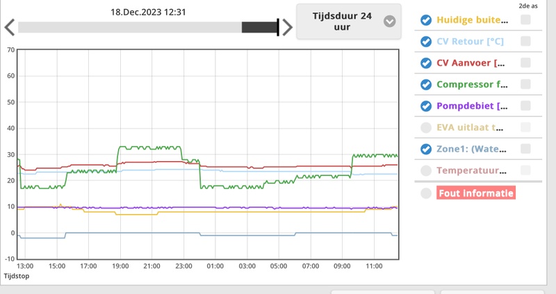

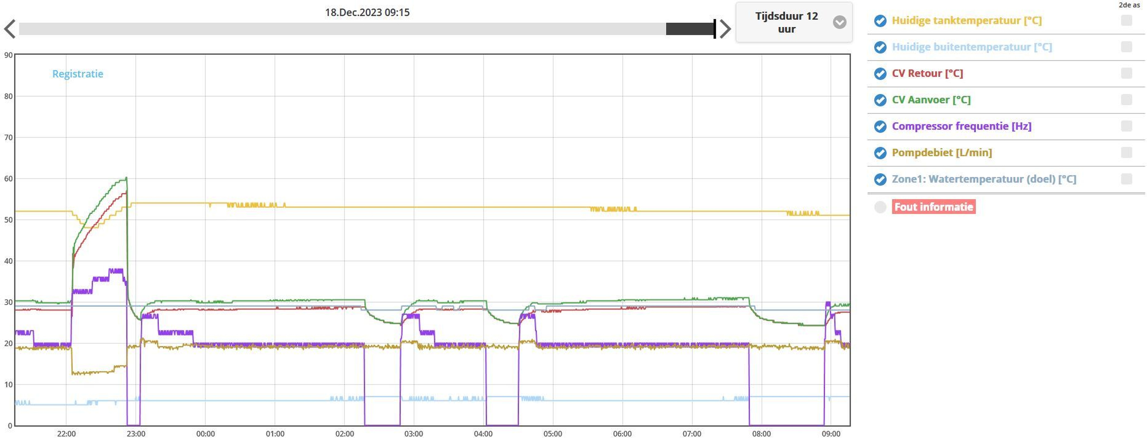

Maar ik heb ook geëxperimenteerd om een vaste pompsnelheid in te stellen (20/min) zoals eerder voorgesteld hier. Dan loopt de WP heel netjes / rustig, maar het wordt wel steeds warmer beneden. Gisteravond was 23 graden, dat is echt te veel van het goede.
Afbeeldingslocatie: https://tweakers.net/i/j3Dhk51v4aA9KfhvLITxwvlIIYs=/full-fit-in/4920x3264/filters:max_bytes(3145728):no_upscale():strip_icc():fill(white):strip_exif()/f/image/dmYnw7o3bXmDOnO97g3qd73u.jpg?f=user_large
Dit zit er volgens mij al aardig goed uit.
Maar ik ga denk ik nog een schema instellen, dat de WP een bepaalde tijd uit staat. Zit zelf te denken ca 21:00 uit, en dan om 04:00 of 05:00 weer zodat we we warm kunnen douchen. Een kijken of dat wil, hopelijk ben ik er dan en is een kamerthermostaat niet nodig.

Volgens mij werd genoemd om de controller in de te verwarmen ruimte te hangen, niet de hele WP.
De controller is gewoon ergens op te hangen net zoals je een thermostaatje ergens ophangt.

als je kamer doorschiet zo ver staat zoizo je stooklijn te hoog. en hang de afstandsbediening in de woonkamer en/of sluit een reguliere thermostaat aan op de CN2 aansluiting. als de WP niet weet hoe heet is het in de kamer stopt ie ook niet natuurlijk....
en je verwarmingsschema staat los van je DHW instelling. die zou ik ook smiddags laten lopen als je huis al goed op temperatuur is en het warmer is buiten.

  • blb4
  • Laatst online: 02:11
Pazo schreef op maandag 18 december 2023 @ 09:19:
..... en dan om 04:00 of 05:00 weer zodat we we warm kunnen douchen.
Bedoel je hiermee a) in een warme badkamer kunnen douchen of b) kunnen douchen met warm water?

@blb4 douchen met warm water. Maar ik hoor net van @flippy dat de verwarming en DHW / SWW los van elkaar staat. Ik dacht dat als ik een schema zou instellen dat de hele WP dan uitstaat, dus ook DHW. Maar dat blijkt dus niet zo te zijn :)
Kamerthermostaat ga ik toch ook maar naar kijken.

  • RemySoeters
  • Registratie: Oktober 2017
  • Laatst online: 12-11 21:37
Ik heb de afgelopen twee weken niet meer “gespeeld” met de instellingen van de pana. Hij pruttelt dan ook al enige tijd op het laagste vermogen(19hz) en blijft hierop doorpruttelen. (Instellingen; WAR 27-22 dT van 5).
Op zich niet erg en werkt het erg efficient, maar op zijn laagste vermogen krijg hij de woning niet warmer, enkel op temperatuur (volgens pana;”22” graden). Dit terwijl de doeltemperatuur op de controller “24” graden staat. Hij lijkt echter niet harder te gaan werken; hz blijft op 19 en flow rond de 9 L p/m.
Ik dacht dat bij het verhogen van de doeltemperatuur(gemeten via controller), dat juist enigszins zou optoeren om de woning op temperatuur te krijgen, maar dat doet hij niet.
Iemand enig idee?

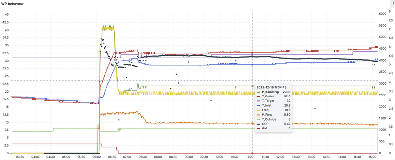

  • Diedo70
  • Laatst online: 16-11 15:26
In de discussie losse thermostaat of controller gebruiken wil ik hier toch een lans breken voor de controller:
Waar vaak wordt benoemd dat de controller te grof schakelt op hele graden, is mijn ervaring dat de controller de temperatuur hier heel netjes binnen +/- 0.3 graden van de setpoint houdt (nog afgezien van een offset tussen de ijking van de controller en de zigbee sensor die dit meet).
De PI control speelt af en toe wat met de aanvoertemperatuur en dat leidt tot een prima resultaat.
Uitschieters in de temperatuur zijn door zoninstraling.
Wat mij betreft dus een hele acceptabele prestatie waardoor een externe thermostaat voor ons geen meerwaarde biedt.
De controller affakkelen omdat ie slechts in hele graden meet is wat mij betreft te kort door de bocht.

  • Diedo70
cerebrum schreef op dinsdag 19 december 2023 @ 13:39:
Voor mij heeft het meer te maken met onnodig in- en uitschakelen. Omdat de target aanvoertemperatuur ineens aangepast wordt ruim onder de huidige aanvoertemperatuur bij kleine temperatuurschommelingen.
Door de PI control krijg je inderdaad wel wat op het eerste gezicht onzinnige start/ stops cadeau.
Voor mijzelf zie ik een 20-tal start/stops (incl. SWW runs) over een periode van een dag of 5 als heel prima.
Dat mag iedereen natuurlijk voor zichzelf beslissen.
Ging me vooral om het tonen van een praktijkvoorbeeld wat de controller in praktijk voor gedrag biedt qua temperatuurregeling.

blb4 schreef op woensdag 20 december 2023 @ 11:34:
Wat voor boiler heb jij, 5 graden afkoelen in 8 uur is erg veel. In de afgelopen 24 uur is mijn boiler 4 graden afgekoeld waarbij er 1 x gedoucht is.
Defrost wordt volgens mij pas gestart als de WP de conclusie heeft getrokken dat er ijsvorming is opgetreden, dus dat is niet alleen op basis van de buitentemperatuur. De WP zal dus gewoon aan gaan en dan na een tijdje een Defrost starten als dat nodig gevonden wordt.
Net nog een keer beter gekeken in de grafiek, het is minder :) Was een snelle blik / halve aanname.
Gisteravond om 21.00 toen ie uit ging 52 graden, maar ging ca 15 min later naar 51, dus was denk ik al dichter bij de 51 graden. Vanochtend om 05.00 49 graden. Dus ca 2-2,5 graden in die 8 uur.
Zit een boiler van Panasonic zelf bij, type zou ik moeten opzoeken.

Pazo schreef op woensdag 20 december 2023 @ 11:49:
Ik heb ook een Panasonic RVS boiler (192l, PAW-TD20C1E5-EU), die zijn behoorlijk goed geïsoleerd.

Ik constateer dat bij een buitentemperatuur van 5 graden of hoger mijn 9J continu 800-1000 watt verbruikt. Als de buitentemperatuur 3 of 4 graden is verdubbelt het verbruik letterlijk tot continu 2kW, zonder dat het nou echt warmer wordt in huis.
Ervaren jullie hetzelfde? Is dit omdat de minimum compressor frequentie bij 4 graden omhoog gaat? Dramatisch gereduceerde COP door aanvriezen condensor en defrosts?
Ik vind het nogal een opmerkelijk verschil in verbruik voor 1-2 graden lagere buitentemperatuur.
  • Motorfret
  • Laatst online: 05-11 22:24
@Tinkerer84 heb je een T-cap? want dan is het normaal. zoek even op "34hz probleem"

Motorfret schreef op woensdag 20 december 2023 @ 12:07:
Geen t-cap. Ik dacht dat de niet t-cap ook omhoog gaat in minimum frequentie bij 4 graden, maar ik kan het mis hebben.

Tinkerer84 schreef op woensdag 20 december 2023 @ 12:01:
De mijne loopt met deze buitentemperaturen rustig op 19HZ , 500 watt opgenomen vermogen.
Het hangt ook van de hoogte van de sensor in de tank af. Met de sensor onderin lijkt de tank na een keer handenwassen afgekoeld terwijl hij nog vol heet water zit. En hoeveel graden hij in hoeveel uur afkoelt hangt ook van de begintoestand van de tank af.

FransvWoerkom schreef op woensdag 20 december 2023 @ 13:34:
Ik zie dat bij mij ook duidelijk als je 'm echt 'leeg' doucht, tot zo'n 40 graden gaat 't allemaal erg geleidelijk, als je dan nog een douche neemt dan gaat de temp in 5 minuten zomaar 8 graden naar beneden.
