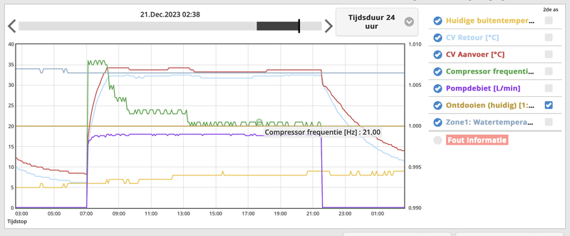

  • Krilo_89
  • Laatst online: 13-11 12:13
Mijn runs zijn wat korter in het begin van de dag en ik vraag me een beetje af waarom. Want na de middag kan ik zomaar een run van 5 uur hebben, dus waarom lukt dat in de ochtend niet als het huis iets kouder is en de buitentemp hetzelfde?
Ik heb een screenshot toegevoegd, misschien dat de kenners iets zien wat ik zou kunnen aanpassen:
Afbeeldingslocatie: https://tweakers.net/i/yo2cERjjH5ccoL8vxtabLX3BDOU=/800x/filters:strip_exif()/f/image/Agw8pPnKhNo7qbTEipJ6hyyI.png?f=fotoalbum_large
De lange run aan het einde van de dag zorgt ervoor dat mijn gewenste temp weer gehaald wordt (21.7), maar waarom kan hij dat niet aan het begin van de dag doen bijv.? Is toch mijn aanvoertemp te laag? En waarom is hij in de ochtend te laag, maar kan dezelfde aanvoertemp aan het einde van de dag wel voldoende zijn?
Mijn WAR stooklijn is praktisch horizontaal. Bij 0 graden buiten ging alles goed met 27 Ta, alleen wel wat defrosts (dat had iedereen).
Ik heb net een run gestart die op basis van gemeten binnentemp de stooklijn shift, dus ben benieuwd of dat zorgt voor een langere run.
-edit-
Nadat ik de stooklijn geshift had, is de run dus veel langer geworden (loopt nu nog). Hij heeft nu een correctie van 0 op de stooklijn, dus wat ik me afvraag is waarom hij nu wel lang kan doordraaien, maar vanmorgen niet?
[ Voor 8% gewijzigd door Krilo_89 op 21-12-2023 15:06 ]

  • Tinkerer84
  • Registratie: November 2019
  • Laatst online: 18:55
Krilo_89 schreef op donderdag 21 december 2023 @ 10:59:
-edit-
Het lijkt er op dat de warmtepomp afslaat omdat de outlet/aanvoer temperatuur te hoog wordt terwijl de compressor frequentie al op het minimum zit. Vreemd genoeg blijft je inlet/return temperatuur relatief laag (vloerverwarming?). Is je flow toevallig beperkt/minimaal?
Tinkerer84 schreef op donderdag 21 december 2023 @ 15:55:
Even gekeken en die staat via NodeRed gelimiteerd op 28%. Dat is max 19.1L/min en komt overeen met 0x76 in de pompsettings. Ik heb een 5J, dus dit zou goed genoeg moeten zijn toch?
In mijn screenshot zie je ook dat hij nog ruimte heeft om de pompsnelheid omhoog te gooien, dus ik begrijp ook niet helemaal waarom hij afslaat.
Toen ik vanmorgen rond 10:20 de stooklijn een shift +2 gaf, na een uur +1 en daarna weer 0, draaide de WP gewoon door. Deze heeft inclusief een DHW run nu 6 uur non-stop gedraaid. Bij de stooklijn +2 wel op hoger vermogen, maar ik heb dat liever dan dat hij steeds runs van 20min doet.
Mijn heat delta staat op 3, zou die dan omhoog moeten om meer ruimte te geven?
Ik zou willen dat ik de WP kan sturen op het aantal Hz, zo zuinig mogelijk en dan kijk ik wel hoe warm het wordt in huis. Kan je op basis daarvan het aantal Hz omhoog gooien om het warmer te krijgen in huis, maarja dat kan helaas niet.

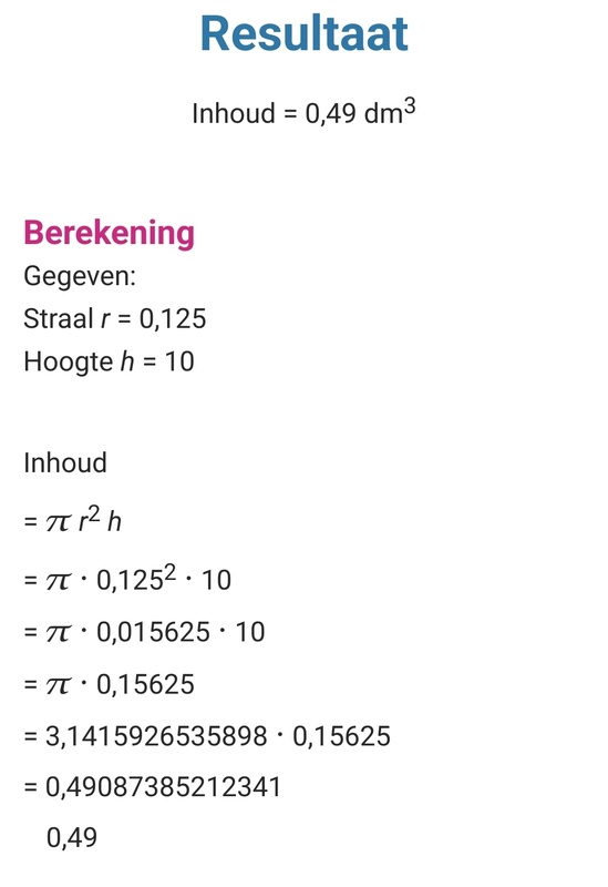

Wat de werking betreft is het hier nog even een start/stop feest vanwege het warme weer maar af en toe heb ik iets langere runs.
Afbeeldingslocatie: https://tweakers.net/i/B31vn7v9JLsWE7-ZxDPFUPp-gj4=/234x176/filters:strip_icc():strip_exif()/f/image/75KEfbzqTv5968TEWkAbgSlj.jpg?f=fotoalbum_mediumAfbeeldingslocatie: https://tweakers.net/i/BXwLyUTAiLa1vDxBb1liNSQh6cA=/234x176/filters:strip_icc():strip_exif()/f/image/qYG9NTlidDcyRrNiYC2KB7mj.jpg?f=fotoalbum_medium
Ik merk dat de runs langer worden met meer radiatoren open, ik heb geen buffer maar wel een lange 28mm toevoer van 2x 6m plus 2x 1m 1" flex buiten.
Reken je uit wat de inhoud van 1m 28mm buis is (zeg 25mm van binnen) dan is dat bijna 2 liter dus al 28 liter met de flex erbij.
Het systeem spoelen met alles open leverde 90 liter op dus in huis zal dat 80 liter zijn.
Momenteel heb ik genoeg aan 35C en een delta van 5K, in de nacht is hij uit omdat hij het snel weer op temperatuur krijgt.
Het verbruik ligt rond 6kWh per dag, in de nacht 10W en zonder verwarmen 30W (pomp doet dan 10l/min).
De airco is wat zuiniger maar dan mis ik wel het comfort (meer restwarmte als wp niet draait dan met de airco).
Lijkt mij een factor 4 minder

Ik zie al wat er mis ging, ik voerde de diameter in en niet de straal dus idd 4x minder :z
7 liter maar wat wel betekent dat er meer inhoud is buiten die buizen.
https://www.berekenen.nl/a-z/inhoud-cilinder-berekenen

Toch nog wat vragen over de start problemen die ik heb. Tips die werden gegeven was op de Ta hoger te zetten die staat nu op 27c en verder gaf @Thorsd aan dat ik waarschijnlijk een hoge weerstand in het systeem heb maar dat lijkt niet zo te zijn aangezien ik met lage pump duty best een hoge flow heb.
DutyL/min
809.8
12025.55
13330
Hier een voorbeeld wat er mis gaat Ta(23,75c) zit al een lange tijd 3 graden onder Tr tijdens uitschakelen. Dan bedenkt de pomp om te gaan starten en dan gaat eerst de waterpomp korte tijd op een duty van 110 en zakt gelijk daarna weer naar 81 wat ongeveer 10L/min is. Op dat moment start ook de compressor en die gaat steeds hoger tot 54hz en dan schakelt de compressor weer uit omdat de Ta ondertussen gestegen is naar 32c wat te hoog is want dit is hoger dan 2 graden boven de gewenste target temp en dan schakeld dus heel de warmtepomp zich weer uit.
Afbeeldingslocatie: https://tweakers.net/i/3g-z6XvXk7P0Ojxk3wfzsH9_u-8=/800x/filters:strip_exif()/f/image/fwxgFB1OiBlkMGs3OcFv91qU.png?f=fotoalbum_large
Dit gedrag doet de warmte pomp dus altijd met starten waardoor ik hem nooit aan krijg. Aanzetten doe ik door Ta heel hoog te zetten tot de pomp aantal minuten loopt en daarna zet ik hem weer lager.

Waarom loopt je inlet in grafiek niet op vraag ik me dan af. Zou beginnen met je deltaT op een wat gebruikelijkere waarde te zetten 5 of 6. Verwacht niet gelijk hier de oplossing mee aan te rijken maar dan sluiten we die iig uit.
Heat Geek Getraind | WP Pana 5H - Solar 6m2 PVT icm 300liter - PV 8970WP: 27stuks - Home Assistant - Thuisbatterij advies |
  • SkullboyNL
  • Laatst online: 16-11 14:58
ErikVers schreef op dinsdag 26 december 2023 @ 22:06:
Als ik kijkt naar de flow doet hij 10L/min de hele startup duurt ongeveer 3min dan heeft hij nog maar 30 liter verpompt dus het water wat terug zal alleen maar koud water uit de vloer zijn. Ten minste dat verwacht ik met 30 liter.
Td ga ik eens aanpassen naar naar 5. (Las dat Td van 2 een voor een systeem met alleen vloerverwarming een goede standaard was.)
Tja dan zou ik wat verder lezen, ik hanteer altijd 20% voor een rustige loop en wat betere economische werking. En dan knalt er ook niet zoveel water door je leidingen. Ga maar eens 7000w met een deltaT van 2 verpompen, dat hoor je wel stromen 👍

Ik zit nog eens naar je grafiek te kijken, je vloer is wat mij betreft te warm retour 23+ om er wat aan toe te voegen zonder in een overshoot te komen. Ik zou twee verschillende opties overwegen;
-1
Nachtverlaging op thermostaat of klokprogramma zodat die een uur of 8-10 afkoelt
-2
Je target nog 2graden verhogen en uiteraard je systeem aftoppen met een (externe) thermostaat.
Succes en laat je weten welke van de twee t of een nog betere optie het beste bevalt? ✅👍

@SkullboyNL ik draai een 7kW met ongeveer dezelfde instellingen en 50m2 vvw. Bij mij is de flow langer hoog (27l/min) bij het starten voordat deze teruggaat naar 10l/min, waardoor ik geen overshoot heb.
Wat heb je als max pump duty ingesteld? Bij mij staat die nog op default wat bij mij ongeveer 27l/min is.

Ik denk dat vanwege de vrij hoge inlet temp dat hij al eerder terug loopt in flow omdat retour dus al vrij warm is (23/24)
T klopt hoor dat normaal langer hard zou moeten pompen, ik ga er even vanuit dat hij zijn maxpump speed ingesteld heeft zoals het hoort bij dit type kw

Met een Td van 5 lijkt het al beter te gaan. De hoge Tr komt omdat hij een tijdje op een Td van 2 heft gedraaid dus de pomp heeft er voor gezorgd dat de retour dus nu ook aardig hoog is.
Dat de flow omlaag gaat klinkt dan ook wel logisch omdat de pomp natuurlijk denkt dat er weinig afgifte nodig is.
Eerste start is nu goed gegaan laat hem nu even zo lopen kijken hoe de pomp reageert.
