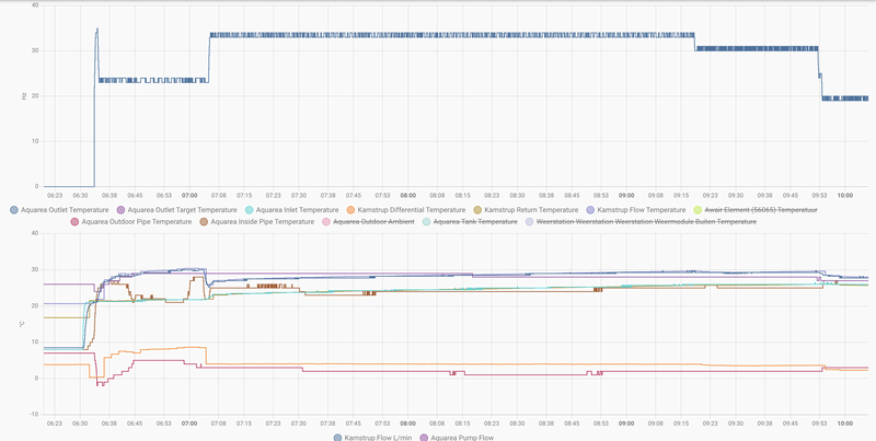

  • ErikKo
  • Laatst online: 21:19
ErikKo
Rippie
De temperatuur wordt geregeld via WAR + interne thermostaat (=pana controller).
Het is een 12kW T-CAP J-gen.
Zo'n 80 m2 vloerverwarming op de benedenverdieping waar ook de controller/thermostaat hangt.
Overdag staat thermostaat op 20C. (10:00 -- 22:00)
Nachtverlaging staat thermostaat op 18C. (22:00 -- 10:00)
Maandag 25 Dec veel mensen in huis, woonkamer opgewarmd tot 22C. Vanaf 14:00 is de WP uitgegaan omdat woonkamer op temperatuur was.
Dinsdag 26 Dec is de WP pas aangegaan om 18:00 omdat de woonkamer in de avond onder de 20C kwam. Om 22:00 was deze nog steeds 20C, maar ging de nachtverlaging naar 18C in. Dus WP stopt.
Woensdagochtend 27 Dec om 10:00 springt de WP aan, zoals verwacht (normale gang van zaken de laatste paar weken). Echter om 14:00 vond de Pana dat het warm genoeg was stopte hij met verwarmen (via PI control, water temperatuur naar 20C). Op dit moment was het relatief kouder in de woonkamer dan wanneer hij normaal stopt. Van 14:00 tot 22:00 heeft hij de water temperatuur op 20C gehouden. De pomp draaide nog wel, op een lage stand (~13.5 L/m). Het buffervat had nog wat warmte, dus die is deels de vloer in gegaan, en deels buiten het huis verloren gegaan.
Afbeeldingslocatie: https://tweakers.net/i/dcAa-uxTr0PaitjaqGqPiONsGbY=/232x232/filters:strip_exif()/f/image/HxfL4VbNWqfDOsh4uT6GUHyb.png?f=fotoalbum_tileAfbeeldingslocatie: https://tweakers.net/i/quH6Cn4tSMIOLOnoFIc79PwqgHU=/232x232/filters:strip_exif()/f/image/IQP81dCRwCRQgndtMNNvcyEe.png?f=fotoalbum_tileAfbeeldingslocatie: https://tweakers.net/i/8DfRs60SvtdXw3AgBN6CDXDnWs8=/232x232/filters:strip_exif()/f/image/fXjNYeJi3VGFI3L7EYxF7u4X.png?f=fotoalbum_tile
Afbeeldingslocatie: https://tweakers.net/i/7MqFzo4lPhk0hzsJPzv2rluJbw4=/232x232/filters:strip_exif()/f/image/wZITxbxNaLpMh4f8VTbrfqHO.png?f=fotoalbum_tileAfbeeldingslocatie: https://tweakers.net/i/GZ0lZieEjsppXuJOsf6-DKpKu94=/232x232/filters:strip_exif()/f/image/0y1ZxWtoRRdwRwp6TEhNhhsD.png?f=fotoalbum_tile
[ Voor 45% gewijzigd door ErikKo op 28-12-2023 20:04 . Reden: grafiekjes bijgevoegd ]

  • FransvWoerkom
  • Registratie: Maart 2018
  • Laatst online: 23:38
ErikKo schreef op donderdag 28 december 2023 @ 16:38:
[Afbeelding][Afbeelding]
OK. Hij stopt dus op 27-12 om 14:00 uur omdat de compressor niet lager kan dan 20Hz. De vraag is waarom hij niet weer opstart terwijl de kamertemperatuur tot 19° zakt.
Naar welke temperatuur kijken we eigenlijk op plaatje 1? Het lukt mij om de sensor in de controller uit te lezen met een resolutie van 0,5°. Hier zie ik veel kleinere stapjes.
Waarom is de target Ta (voor de buffer) zo hoog, 32°? Het zal niet helemaal te vergelijken zijn, maar bij mij was het toen 5° buiten en de Ta voor mijn 110 m2 vloerverwarming was toen 25°.
De adaptieve regeling van de Ta onder invloed van de reactiesnelheid van kamertemperatuur bij afwijking van het setpoint, door sommigen PI control genoemd, kan natuurlijk alleen werken als de Ta naar de vloer wordt gemeten. Ik gok dat jij wel een buffervat hebt, maar geen bijbehorende sensors, uitbreidingskaart en pompsturing. Dan werkt het buffervat als dikke radiator zonder afgifte. Ik kan me zo voorstellen dat de kabouters dan niet meer kunnen volgen wat er gebeurt.
Graag nog even een grafiekje van de kamertemperatuur, gemeten met de sensor van de controller. In de Service Cloud heet dat "Zone 1 Actual (water outlet/room/pool) Temperature [°C]" Ik weet niet of die bij de Heishamon beschikbaar is en hoe die heet.

  • ErikKo
ErikKo
Rippie
FransvWoerkom schreef op vrijdag 29 december 2023 @ 13:09:
Omdat de stooklijn zo hoog staat. Op de bovenverdieping heb ik (boosted) T11 radiatoren. Op deze temperatuur doen ze nog iets ipv niets.
Klopt. De WP heeft geen enkele sensor voor Ta behalve de ingebouwde Ta/Tr bij de WP en de kamertemperatuur van de controller. De secundaire pomp wordt aangestuurd (of gevoed?) vanuit de WP.
Ik heb geen Service Cloud account gekregen van de installateur.
De Z1 Actual Temp staat in de grafiek met de naam 'Aquarea Zone 1 climate current temperature'. Ik heb een (ongeijkte) Zigbee Aqara temperatuur sensor bovenop de controller liggen die de temperatuur met hogere resolutie laat zien.

Tinkerer84 schreef op donderdag 21 december 2023 @ 15:55:
Het lijkt er op dat de warmtepomp afslaat omdat de outlet/aanvoer temperatuur te hoog wordt terwijl de compressor frequentie al op het minimum zit. Vreemd genoeg blijft je inlet/return temperatuur relatief laag (vloerverwarming?). Is je flow toevallig beperkt/minimaal?
Ik gaf zelf aan:
Even gekeken en die staat via NodeRed gelimiteerd op 28%. Dat is max 19.1L/min en komt overeen met 0x76 in de pompsettings. Ik heb een 5J, dus dit zou goed genoeg moeten zijn toch?
Maar ben toch even verder gaan kijken. Heb hem nog wat meer ruimte gegeven, om te zien wat hij doet.
Het lijkt er op dat met deze warmere temperaturen, nachtverlaging en in de ochtend een shift +1, hij wel lekker doorloopt. Heb nu vaak in de ochtend een run van een paar uur die het huis naar 22+ graden tilt en dat is genoeg, zit op ongeveer 3kW per dag (zonder SWW).
De flow zit nu toch net boven het limiet wat de vorige keer gesteld was:
Afbeeldingslocatie: https://tweakers.net/i/nvuY3RU6mVyUwAyGfh8bcyIwgTU=/x800/filters:strip_exif()/f/image/zxCYVbZB1keE4QkPA3qxsZy6.png?f=fotoalbum_large
Wat me trouwens opvalt is dat ik hier de Panosinc flow laat zien, maar die van de Kamstrup geeft consistent 7 L/min minder weer dan de WP. Is dat gek? En als ik de aanbevolen flow van een 5J aanhoud, moet ik dan kijken naar de Panasonic of de Kamstrup?
Een flow van 25 L/min is volgens mij best veel voor een 5J (al hoor ik 0,0 door de leidingen stromen, dusja, hoe erg is dat), maar 19 L/min (wat Kamstrup meet) is dan eigenlijk weer precies goed?

ik zou meer vertrouwen hebben in de kampstrump dan de panasonic waarde.

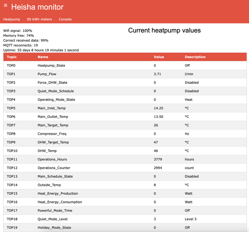

Hier zegt 5J flow = 13.4 l/m en Kamstrup zegt 845 l/h (14.1 l/m). Dus ca 5% verschil..
WH-MDC05J3E5 & Heishamon/NR, 8000Wp, SWW Auer Edel Air 200L

Aan- of afvoer maakt inderdaad niet uit, de meeste zijn instelbaar. Er kan een afwijking zijn bij verkeerde plaatsing (zie plaatje hieronder) en lucht of vervuiling in het water.
Misschien een extra datapunt om te bepalen welke meter klopt: Wat geven de Pana en Kamstrup voor flow als deze in snuffelmode draait? (afgeslagen op Ta). Hier is dat 9..10 l/m, de waterpomp draait dan 2000..2200 rpm.
Tijdens SWW (lagere weerstand) zie ik 26 l/m bij 2900 rpm.

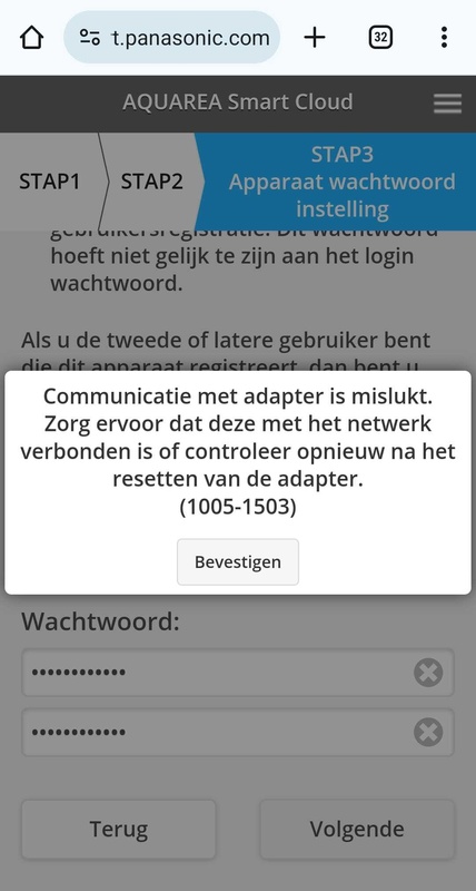

Ik heb een hardnekkig probleem met de CZ-TAW1 / Netwerk adapter voor de smart & service cloud.
Deze heeft sinds de installatie 2 maanden probleemloos gewerkt icm onze 9kw T-cap via een LAN kabel.
Toen ik eergister ons SWW vat wilde aansluiten spanning van systeem gehaald en nu wil hij niet meer aan.
Symptomen: alleen de bovenste "power LED" brand. De "Status LED" heeft nog geen knippertje gegeven. Ook het wisselen naar WLAN met de WPS switch, reset en factory reset heeft geen enkele invloed: alleen de bovenste led blijft continue branden.
Manual zegt: When status LED does nog light: check LAN cable / check router connection.
Ik heb daarom inmiddels een losse LAN kabel naar de router gelegd. Met een laptop krijg ik wel verbinding op deze LAN kabel, maar de CZ-TAW1 laat het afweten.
Bij de installatie 2maanden viel het me al op dat de CZ-TAW1 wat nukkig en traag was. Het leek alsof hij bij aangaan eerst een paar uur updates aan het verwerken was tot hij reageerde zoals je uit de manual verwachtte. Deze keer zijn we al 2 dagen verder en ben ik door opties heen.
Iemand ervaring hiermee of ideeen?

Ik zal wel een andere manual hebben, maar de mijne zegt dat je moet wisselen tussen lan en wifi door de check switch 10s in te drukken. De wps switch werkt alleen samen met de wps switch op de router.
https://www.climadirect.c...tion-instructions-240.pdf

@FransvWoerkom : excuus, die bedoelde ik ook. Daarbij treed geen enkele respons op van de netwerk adapter. Ook bij het indrukken van de reset knop geven de ledjes geen enkele feedback of teken van leven. Alleen de Power LED brand, de rest nooit.
Ook op Haustechnik lijken mensen dit probleem eerder te hebben gehad:
https://www.haustechnikdi...euchtet?highlight=Cz-taw1
Bij een firmware update een jaar of wat geleden is het voor een aantal mensen opgelost.
Echter niet bij iedereen en een oplossing is nog niet gemeld. 8)7
Uit andere topics nog een paar zeer onwaarschijnlijke mogelijkheden gevonden:
- Voedingskabel 2x door de ferietkern halen voor extra EMC onoverwinnelijkheid (was eerder niet nodig en adapter hangt nu buiten de kast..)
- Nog n's via router checken of ik de CZ-TAW1 kan zien/pingen (al snel gekeken maar zag alleen cryptische namen die me niets zeiden)
- Inloggen in servicecloud met een nieuwe gebruikersnaam, schijnt hij gevoelig voor te zijn (ik heb een verbindings probleem al voordat ik probeer in te loggen, maar who knows..)
- Netwerk credentials via USB stick inschieten (ik gebruik bewust al geen WiFi ivm storingsgevoeligheid, en kan ook niet wisselen want de status led brand èn reageert niet. Maar geeft geloof ik de mogelijkheid een vast IP op tegeven..)
Afbeeldingslocatie: https://tweakers.net/i/JJRFaDkmV3tPm9DyN6cJ2BX4AcU=/x800/filters:strip_icc():strip_exif()/f/image/Rw5lTkM5I8xchoSeW6rcYZd8.jpg?f=fotoalbum_large

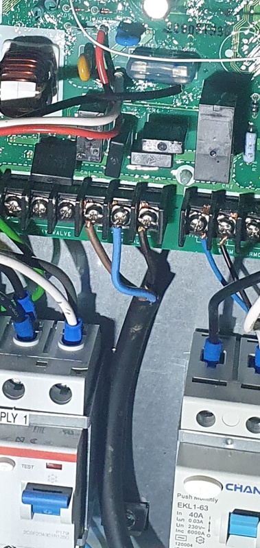

Hi allen,
De WP draait inmiddels al een tijdje vrolijk maar ik krijg de 3-wegklep niet aan de gang.
Het is de Tameson AW-1 RC230AC, aangesloten op de WP, als ik de WP wissel (met de controller) van het zonnetje naar het kraantje dan doet de 3W klep helemaal niets (lees geen klik of draaien).
Eerste gedachte was klep kapot, nieuwe besteld maar precies hetzelfde issue. Als ik de 'blauwe' draad losmaak en contact maak hoor ik het relais klikken in de 3W-Klep maar draaien heb ik nog niet voor elkaar gekregen.. Mijn gevoel zegt dat ik echt iets heel basaals mis dus ik hoop dat jullie mij uit de brand kunnen helpen!
Nu heb ik er niet zoveel last van (klep is goed bereikbaar en draai je zo om van verwarming naar SWW) maar vrouwlief wil graag dat alles automagisch gaat :)
Overigens heb ik nog een meter of 7 aan 32mm buis liggen die ik niet meer hoef te gebruiken; kan ik hier iemand blij mee maken?

@Mauritio Je had beter de niet relais versie kunnen kopen. Maar dit moet ook kunnen werken.
Hoe heb je de draadjes nu aangesloten?

Pejdref schreef op dinsdag 2 januari 2024 @ 14:20:
Afbeeldingslocatie: https://tweakers.net/i/OiztpXcE8-Rr1HL4FfKVhi8K2Kk=/x800/filters:strip_icc():strip_exif()/f/image/ZvkMFu7FSeXTMFy7AB3yWKV1.jpg?f=fotoalbum_large
Dan binnen bruin aan bruin, zwart aan groen en blauw aan blauw. Wellicht zit het daar verkeerd?

Mauritio schreef op dinsdag 2 januari 2024 @ 14:49:
Een aardedraad mag je zo nooit gebruiken, ook niet als je deze omkleurt.
Los daarvan; Als je de relais versie hebt van de klep dan is dit fout. Heb je het aansluitschema van de klep bekeken? Die zit erbij en is ook online te vinden.

Pejdref schreef op dinsdag 2 januari 2024 @ 15:26:
Was er niet bewust van dat ik een groene draad niet zo mag aansluiten, vervangen we door een zwarte!
Ja het aansluitschema heb ik en ik dacht dat het goed was aangesloten. Zie de obvious fout :+
Even testen of het werkt...
Blue - Neutral
Brown - Phase
Black - Phase (open)
  • Pejdref
Mauritio schreef op dinsdag 2 januari 2024 @ 15:40:
Blue - Neutral
Brown - Phase
Ep Woody in "Panasonic Warmtepomp 101: Installatie en Optimalisatie"

Dank!! Kan dus wel gewoon de 3-weg klep gebruiken als ik de non-relais versie heb? (in de zin van aansluiten zoals ik het nu heb gedaan?) Dan bestel ik die gewoon namelijk..
[ Voor 7% gewijzigd door Mauritio op 02-01-2024 16:08 ]
  • Pejdref
Mauritio schreef op dinsdag 2 januari 2024 @ 16:07:
Ja de non-relais is wel het beste, die kun je aansluiten zoals het bedoeld is door Panasonic.
  • Mauritio
  • Laatst online: 12-10 12:37
Pejdref schreef op dinsdag 2 januari 2024 @ 16:14:
Check, bestellen we die even! Dank voor al je hulp, zo ongelofelijk waardevol deze Pana community! _/-\o_ _/-\o_
  • Pejdref
Mauritio schreef op dinsdag 2 januari 2024 @ 16:15:
Wel ff goed letten op de kleurtjes, die klep actuator gebruikt als ik het goed heb zwart als nuldraad en bruin en blauw als schakeldraad.
Ik heb dit bij mij in een lasdoosje omgewisseld zodat ik op de print in de WP wel netjes blauw op de nul heb.
Afbeeldingslocatie: https://tweakers.net/i/99ckd0lL87am7vhHJOz2rqkzBcE=/x800/filters:strip_icc():strip_exif()/f/image/lZIVuBsqtIj8rCD0YZKdrueN.jpg?f=fotoalbum_large
Kan ik bevestigen: tameson gebruikt zwart + bruin voor de ene, en zwart + blauw voor de andere stand. Welke terminal heat en welke cool is staat cryptisch op de printplaat: open is heat, close sww.
Variant zonder relais op 230v past zoals genoemd 1 op 1. Met 1" doorlaat prima ding. Enigste nadeel is dat je met gedemonteerde motor wèl kan zien hoe de T staat, maar met de motor erop is er geen indicatie. Ofja, met voldoende warm water kan je het voelen natuurlijk;)

Ja ik leg het fout uit. Ik heb het over de klep.
Als de Wp uit (echt uit) staat lees ik altijd nog flow van 3L/min via heishamon.
Als de Wp aan staat, maar niets doet. Dab heb ik met de klep op DHW een flow van 3L/min (heishamon) en kamstrup 0. Als de klep op VWW staat, dan heb ik een flow van 7L/min (heishamon) en op de kamstrup wederom 0.
En als de WP draait op VWW, dan verschillen heishamon en kamstrup dus ook ongeveer 7L/min.

Er is bij jou echt wat mis.Kan je eens zo'n screenshot delen als je WP 'uit' staat (dus als TOP8 Compressor_Freq 0 Hz aangeeft)
Afbeeldingslocatie: https://tweakers.net/i/mh_GueTZoUx7no_Y2DwfH4NC6rA=/800x/filters:strip_exif()/f/image/YrWZVnrKOcQQaZBkU6aXX1zO.png?f=fotoalbum_large

@Krilo_89 Met heatpump_state op Off zou de pomp in de Pana niet moeten draaien. Dat je dan alsnog 3.71 L/min hebt betekent dat ofwel je sensor niet goed is of dat er een andere pomp loopt die stroming veroorzaakt (wellicht in tegenovergestelde richting, waardoor de Kamstrup het niet meet?)
PV: 49 kWp | ZB: 8kWp | WPs: 3x Pana 7J + Pana 5J + Nibe Savent + Vaillant aroSTOR + Samsung DVM S (L/L) | ESS: 90kWh/24kW + 30kWh/12kW

@Rimco , ik heb geen andere pomp in het circuit zitten, dus ik zou niet weten hoe dit kan. Hij geeft nu overigens 3.21l/min weer, dus hij veranderd ook nog een beetje terwijl hij uit staat.

  • blb4
  • Laatst online: 23:05
Ik gok idd ook een foute sensor. TOP65 staat ook op 0?

  • Krilo_89
  • Laatst online: 06-10 17:35
blb4 schreef op woensdag 3 januari 2024 @ 21:27:
Yes die staat op 0.
Wel vreemd dat die sensor dan precies 7L/min afwijkt ten opzichte van de kamstrup. De lijnen van de kamstrup en wp volgen elkaar precies maar dus met een offset lijkt het.
@FransvWoerkom , ik ga die even vergelijken. Top15 geeft nu idd 0.

Mijn ervaring is dat voor de Panasonic en voor de Kamstrup de formule P = flow (l/m) * dT * 70 behoorlijk klopt. De vraag is dus of dit idd ook zo is als de Panasonic loopt. Top15 kan ook gewoon 0 aangeven omdat de compressor uit staat oid.

Dan nog is het vreemd dat de offset 3 is als de 3-weg klep op SWW staat. Zelf zou ik alles loskoppelen van de print, behalve de controller en dan kijken wat er op de controller wordt aangegeven. Als het dan nog steeds niet 0 is (en er is echt geen andere pomp die loopt), dan lijkt er iets mis te zijn met de flow sensor of print.
Nog een ander idee: de vloeistofinstelling staat gewoon op water (ipv glycol)? De flow sensor zit bij het hoogste punt, de WP is goed ontlucht?

FransvWoerkom schreef op woensdag 3 januari 2024 @ 22:39:
De pana berekent het opgewekte vermogen uit flow en dT. Met deze flow en dT zou het opgewekte vermogen ongeveer 195W zijn. Bij afronding kan dat nul worden in Top15. Maar bij grotere dT zou dat toch een significant getal moeten opleveren. Wat zie je als je een vergelijking maakt tussen de opgewekte energie, gemeten met de Kamstrup en gemeten door de pana zelf in de energy monitor? Ik zou verwachten dat bij een defecte flowsensor die onwaarschijnlijke waarden levert er een foutmelding zou komen. Ik heb geen ervaring met de heishamon en achterliggende software, dus ik weet niet hoe waarschijnlijk daar een fout is, maar die zou ik niet bij voorbaat uitsluiten.
Ik heb geprobeerd het zo snel mogelijk achter elkaar af te lezen (meetmoment rond 9:56), voor de duidelijkheid ook nog grafieken toegevoegd onderin:
Panasonic geeft:
Verbruik 0.4kW
Opwekking 3.6kW
COP: 9
Compressor 20Hz
Debiet: 23.3L/min
Aanvoer: 28
Retour: 26
Heishamon:
Verbruik: 400W
Opwekking: 3kW
Compressor: 20
Debiet: 23.76
Aanvoer: 27.75
Retour: 26
Kampstrup zegt:
Opwekking (instant): 3.2kW
Opwekking (max): 5.8kW
Flow (instant): 19L/min
Flow (max): 19.3L/min
Aanvoer: 28.4
Retour: 25.95
Afbeeldingslocatie: https://tweakers.net/i/_q94plUYv03ezgsuEGhdovjt7mc=/800x/filters:strip_exif()/f/image/UST31ARq5skpVBd8K0wIZaaG.png?f=fotoalbum_large
Afbeeldingslocatie: https://tweakers.net/i/V9zYdWV1LfcuPs54O-M-IGcem6I=/800x/filters:strip_exif()/f/image/B3bPzojgrL0h2k4koogYSYu4.png?f=fotoalbum_large
[ Voor 23% gewijzigd door Krilo_89 op 05-01-2024 11:03 ]

Krilo_89 schreef op vrijdag 5 januari 2024 @ 10:04:
Panasonic geeft:
Verbruik 0.4kW
Opwekking 3.6kW
COP: 9
Compressor 20Hz
Debiet: 23.3L/min
Aanvoer: 28
Retour: 26
Heishamon:
Verbruik: 3kW
Opwekking: 400W
Compressor: 20
Debiet: 23.76
Aanvoer: 27.75
Retour: 26
Kampstrup zegt:
Aanvoer: 28.4
Retour: 25.95
Bij HeishaMon heb je verbruik en opwek verwisseld.
Kamstrup is correct (dT * flow * 70 = P (instant, max is wat hij ooit als max heeft gezien).
HeishaMon geeft gewoon de waardes van de WP weer, de fout zit dus zoals al eerder aangegeven in de flow die de WP aangeeft. Oftewel een defecte flowsensor of niet goed aangesloten oid.

  • Nelisj
  • Laatst online: 21:47
Inmiddels ben ik begonnen met installeren van de warmtepomp. Ik heb er ook een panasonic (of oso) vat bij voor het warm water. 1 van de aansluitingen die ik niet ga gebruiken moet is nog afdoppen, dop er voor is mee geleverd en heeft een o ring.
En 1 aansluiting was afgedopt die ik wel wil gebruiken. Dat is zo een zelfde dop met o ring dus. Maar blijkbaar van af de fabriek ook met loctite vast gezet. En daardoor niet normaal los te krijgen (juist maar sleutel, baco, waterpomptang geen effect). Hier hoeft toch helemaal geen loctite op te zitten?
Afbeeldingslocatie: https://tweakers.net/i/2H3IQIb7v1byUZiQq-Bl3MHibqg=/800x/filters:strip_icc():strip_exif()/f/image/9BcNJ68TrRXmvksFPY9X96Uq.jpg?f=fotoalbum_large
