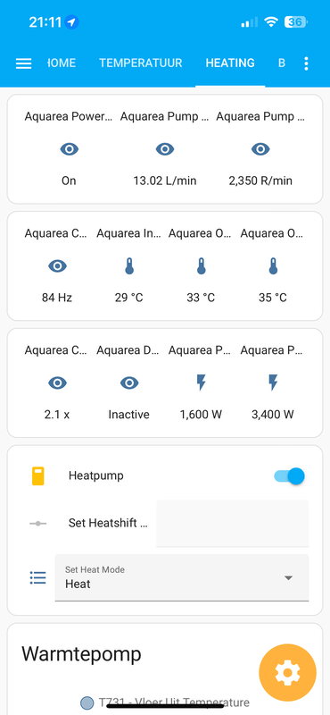

Wij hebben sinds gisteren onze MDC09J draaien, in een simpele setup zonder buffervat, puur vloerverwarming en radiatoren laten we meelopen omdat we boven airco’s hebben en 2x vloerverwarming dmv RTL ventielen. Nu observeer ik een hoog verbruik en korte runs voor zover mijn kennis gaat tot nu toe. Heb weinig instellingen aangepast, alleen de stooklijn naar (46/26 bij -15/15) om te testen. Hij draait nu puur op stooklijn op de controller, geen thermostaat. De controller hangt nu nog in de garage (onverwarmd, weet niet of dit een probleem is). Verder verwarmt hij wel en de vloeren in de 2 badkamers worden goed warm.
Momenteel draait hij op:
Aanvoer 32, retour 28. Compressor op 76Hz en debiet pomp op 24.1 l/min.
Wat kan dit gedrag veroorzaken, aangezien hij niet verder terug moduleert? Of vriest hij nu gewoon vast door de hoge vraag? De back-up heater is ook al een aantal keer aangegaan. Ik heb helaas nog geen grafieken verder want de CZ-TAW1 die ik dacht dat erbij zou zitten is nergens te bekennen en nog niet aangesloten (pomp stond al een jaar om geΓ―nstalleerd te worden).

Dat zijn de defrosts/deice die je nu ziet. Dat heeft vooral met de buitentemperatuur en luchtvochtigheid te maken.

Je ziet defrosts inderdaad.
Ter controle zoals bij een inbedrijfstelling hoort wel vooraf je sensoren gekalibreerd en de geadviseerde max pumpflow / pompsnelheid juist staan? Zie TS en spec blad van je pana voor de flow per type.
Daarnaast is je stooklijn zeer stijl. Zou de 46 bij -15 direct aanpassen naar 35 bij -10 dan gaat hij wat meer tot rust komen en kun je komende rijd kijken hoe het gaat. De 26 bij 15 kan je eventueel aanpassen naar 26 bij 10. Zou de 26 zelf iig nooit lager zetten. Succes πŸ‘πŸ«‘
Nb
Kan best dat je backup er ook in gaat omdat hij mogelijk je ingestelde target niet haalt. Meet je de backupheater ook?

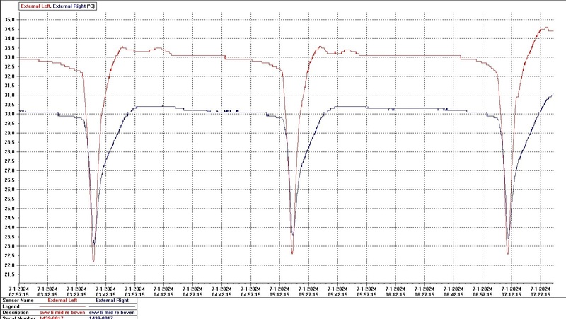

  • PASware
  • Laatst online: 10:49
Ik ben nog een complete n00b met mijn Panasonic WP en heb eigenlijk sinds dat die draait Oktober 2023 weinig ingesteld.
Waar ik nu een beetje 'gek' van wordt zijn de defrosts 's nachts. De pomp snelheid vliegt dusdanig hard omhoog dat de leidingen enorm veel herrie maken en ik er regelmatig wakker van wordt. Super irritant natuurlijk. Ben blij dat mijn vriendin er wat minder van merkt, al stoort het haar af en toe ook.
Mijn situatie:
• ~42m2 droogbouwvloerverwarming begaande grond, reageert veel sneller dan natbouw.
• GEEN buffervat
• slaapkamers Jaga Tempo LTV
• Direct stoomtemperatuur 35 graden
• Temp overdag: 22 graden
• Temp 's nachts: 21 graden
• Oude Remeha thermostaat geeft 2 graden lagere temperaatur aan (CV ketel logischerwijs uit en afgekoppeld)
• Quiet Mode 3
• Verder niks ingesteld m.b.t. pompsnelheid, WAR
• Heishamon aangesloten, maar nog niks mee gedaan
Vorstbeveiliging
Als ik het goed begrijp staat de Vorstbeveiliging standaard aan en zorgt die er simpelweg voor dat als het water in de Pana <10 graden komt dat de waterpomp aangaat om zo ervoor te zorgen dat het water in de leidingen (buiten) niet te koud worden.
Vraag: wordt de backupheater hierbij gebruikt?
Aangezien ik droogbouw vloerverwarming heb koelt het wel sneller af in huis, maar gaat het opwarmen weer veel sneller. Als ik meer nachtverlaging zou toepassen zal de Pana minder snel aanspringen en dus (in eerste deel van de nacht) potentieel minder defrosts doen. Klopt dit?
Pompsnelheid bij defrost
Is dit te verlagen? Defrost zal dan logischerwijs langer duren, mogelijk ook wat minder efficient (??), maar de rust is mij ook wel wat waard.
[ Voor 0% gewijzigd door PASware op 12-01-2024 13:43 . Reden: ~42m2 ipv 45m2 ]

@PASware, ik zie 2 beetje losse issues; 1) lawaai tijdens defrosts en 2) defrosts 's nachts.
1) Tijdens defrosts doet de WP wat hij wil, ik heb niet de indruk dat daar iets in te temmen valt. Mogelijk (moet dat zelf nog een x testen) helpt Quiet Mode maar dat heb jij al op 3 staan. Je moet zien zo min mogelijk defrosts te hebben maar ook daarin in weinig te sturen. Ik geloof dat QM een negatief effect heeft op 't aantal defrosts maar je gebruikt die neem ik aan om 't geluid 's nachts te beperken. De grootste impact op 't geluid is dan je afgifte-installatie. Die moet die +30 liter/minuut aankunnen. Dat is waarom ik juist erg blij ben met een seriebuffer met een by-pass, een defrost gaat bij mij voor een groot deel rechtstreeks over die buffer heen waardoor 't geluid hier volledig acceptabel is.
Wij hebben op de slaapkamers de radiatoren dicht staan, dan zou je ook kunnen doen maar 't gevolg zal wel zijn dat de geluiden elders meer worden.
Kortom, geluidsoverlast tijdens defrosts kan je alleen maar oplossen in je afgifte-installatie. Dat kan op tig manieren.
2) Defrosts 's nachts kan je alleen voorkomen als je er voor zorgt dat de compressor 's nachts niet aangaat. Zolang je er voor zorgt dat er spanning op de WP blijft staan zorgt de vorstbeveiliging er voor dat de boel niet bevriest. Daar wordt 't backup-element voor zover ik weel nooit voor gebruikt, alleen de expansievatverwarming gaat aan onder 5 graden en als de watertemperatuur te ver zakt gaat de waterpomp even draaien.
Er zijn diverse manieren om te zorgen dat de compressor 's nachts niet aangaat, dit kan b.v. met klokprogramma, door handmatig op de controller de WP 'uit' te zetten of door nachtverlaging toe te passen. Jij gebruikt nu alleen WAR of gebruik je de controller als thermostaat?

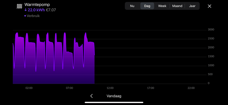

Nu we het over het vriezen hebben: mijn WP staat tussen 21.00 en 05.00 uit, wat tot nu toe prima gaat (qua temperatuur in huis overdag).
Ondanks vorstbeveiliging aan staat, wordt er 's nachts geen water gepompt (wat eigenlijk logisch is, want uit).
Om 05:00 gaat de boel aan. Ik zie vanochtend geen defrost (temp -4), wel gelijk een DHW run en boel wordt verwarmd.
Kan dit kwaad, qua vriezen? Of toch beter het schema aanpassen en 's nachts te laten draaien (ivm defrost)?

Pazo schreef op maandag 8 januari 2024 @ 10:29:

  • dof
dof
PASware schreef op maandag 8 januari 2024 @ 09:01:
Mijn situatie:
• 45m2 droogbouwvloerverwarming begaande grond, reageert veel sneller dan natbouw.
• GEEN buffervat
• Quiet Mode 3
Vorstbeveiliging
Bij een defrost loopt de flow in korte tijd even flink omhoog. Ik hoor er niks van maar hier zijn Cu buizen 28mm op hoofdkring en aftakkingen naar radiatoren 22 en kleine 15 (met wat onhandige uitzonderingen).
Als je er 's nachts wakker van wordt (in slaapkamer) neem ik aan dat dat geluid via de LTV Jaga Tempo's wordt geproduceerd? Ik ken deze niet maar 't zijn natuurlijk convectoren die afgeknepen zijn om het geen kortsluitingen in je circuit te laten zijn. Water kan daar niet vrijelijk doorheen stromen dus dat kan wervelingen en daarmee geluid produceren.
Deze misschien 's nachts eens helemaal dichtzetten om te weten of die de oorzaak van lawaai zijn? En zo ja, dan daar eens kijken of het water daar wat geluidlozer doorheen kan laten stromen?
Verder kun je natuurlijk de WP 's nachts uitzetten (vind ik zelf minder handig) of -via technische aanpassing- zorgen dat er geen water door Jaga's en radiatoren gaat lopen tijdens defrost. Maar ook dat is natuurlijk gesleutel en kosten.

Ik loop nu echt te tobben;
Dit is een beetje het overzicht van mijn pana voor de hele dag. Houdt het net op 20 graden. Afbeeldingslocatie: https://tweakers.net/i/4jdzc2IH33Q_iNIwj08TIB1MYnc=/x800/filters:strip_icc():strip_exif()/f/image/NbikcbYO9OehR8WtZ2nlY7su.jpg?f=fotoalbum_large
Kan ik niet meer dan 3200 watt uit een 5kw Panasonic H serie krijgen?
  • Motorfret
  • Laatst online: 05-11 22:24
@Maeslant wat is die waarde linksonder?
Silent mode?
24,75kW solar, Hyundai Ioniq 5., Panasonic 12kw J-monobloc WP met 400L SWW en 300L buffer
  • timovd
  • Laatst online: 10:01
timovd
Voorsprong door techniek
@Motorfret ik vermoed COP. Want 1600 in en 3200 uit is 2x.

Motorfret schreef op maandag 8 januari 2024 @ 19:27:
Silent mode?
Onderste rij van links naar rechts;
COP / Defrost / Power in / Power out
Back up heater staat aan, maar wordt alleen gebruikt voor de defrost. Heb de gevraagde temperatuur vanochtend van 8 uur tot 15h op 36 graden gezet, maar dit is het maximum wat er uit komt.

@Maeslant hangt natuurlijk ook van je afgiftesysteem af. Als je daar al geen 4kW uit kunt halen op de ingestelde temperatuur, wordt het lastig. Een andere factor is de buitentemperatuur. Bij -7Β°C is het maximale afgegeven vermogen lager dan bij 7 boven het vriespunt.

Maeslant schreef op maandag 8 januari 2024 @ 19:10:
Dit is een beetje het overzicht van mijn pana voor de hele dag. Houdt het net op 20 graden. [Afbeelding]
Ja zeker moet daar wel meer uit kunnen komen.
1- Vloerverwarming of radiatoren?
2- Hoeveel uur na je laatste defrost was dit?
3- in instellingen menu je max pump speed netje op 15 l/min ingesteld?
4- delta op 5 of hoger staan?
Je flow is veel te hoog in ieder geval.

ErikVers schreef op maandag 8 januari 2024 @ 19:51:
Sorry, meer informatie.
1) Vloerverwarming; open verdeler op 14mm buis. 8 groepen van max 80m.
2) Laatste defrost was om 9 uur vanochtend. Dit was van 19h vanavond.
3) Dit weet ik niet zeker, dacht om 15.8 l/min.
4) Delta op 3 staan.
Mijn afgifte system moet toch meer aankunnen dan?

Maeslant schreef op maandag 8 januari 2024 @ 20:00:
Hij zal zeker wel meer af kunnen geven dan 3kW alleen niet met een delta van 3. Dan heb je maatje kinderarmpje nodig. Normaal zou ik hem op deltaT 5 instellen maar set hem maar eens op 6 ik ben heel benieuwd naar de verandering πŸ‘βœ…πŸ’ͺ

Kleine update;
Pomp speed omlaag en de delta t naar 5.
Nog steeds geen 5kw.
Discharge temp blijft rond de 59-60 hangen.

Maeslant schreef op maandag 8 januari 2024 @ 21:13:
Kleine update;
Je cop en flow wel iig al wat beter. Ik vind je retour ook nogal warm met deze settings icm 80m2 vvw Weet je zeker dat er geen vals bypass is via bijvoorbeeld badkamer of via je (oude plek van) cv. Dus zijn al je retouren net zo koud of knal er ergens zo weer 33 richting de retour van je warmtepomp?
Als je je waterpomp laat draaien zonder compressor zijn je tr en ta wel gelijk?

ErikVers schreef op maandag 8 januari 2024 @ 21:17:
Kethel is afgedopt (daarom bij ik een beetje angstig met -7).
Let wel op, de vloer is denk nog 30 graden. Tot een uur geleden was de temperatuur in / uit (33/30)
Badkamer radiator staat helemaal dicht. (Dat is de enige bijpass die er is, het is een simpel systeem met 3 verdiepingen vloerverwarmingen, waarvan de zolder dicht staat, en de middel verdieping 1 groep mee doet)

Maeslant schreef op maandag 8 januari 2024 @ 21:20:
Ok, ff in de gaten houden. Hij moet gewoon +\- 5000w rond deze temp kunnen opwekken. Heb vergelijkbare afgifte en temp met een 5H en als ik enkel overdag draai doet hij met gemak 4800w met -2. Juist met warme vloer zou hij zijn target van 36 moeten halen. Ik zou hem lekker ff laten draaien kijken of meer tot rust komt.
Check wel ff of er niet wat warmere retouren tussen zitten, die dan wat knijpen om in balans te brengen.
Waarom is dT 3Β°C? Waarom is de flow maar 20,54L/min? En hoe komt het dat ik met die flow en dT op 4,3kW kom? Zijn je sensors geijkt?
Het is eerder geschreven, het lijkt er op dat je niet meer dan dit vermogen kwijt kunt. Verwarm je zo 24 uur per dag of heeft de wp 's nachts uit gestaan?
Er staat in je plaatjes 2 keer Outlet.. Welke is de outlet en welke is de target outlet? Waarom staan die temperaturen afgerond op hele graden i.p.v. de kwart graden die beschikbaar zijn?
[ Voor 9% gewijzigd door FransvWoerkom op 08-01-2024 23:02 ]

FransvWoerkom schreef op dinsdag 9 januari 2024 @ 00:00:
Ik denk ook niet dat de pana nog vermogen over heeft. Dat de temperaturen iets anders zijn en dat de formule
P = 70 x dT x flow iets in de buurt van 5000W zal opleveren.
Bij de tweede instelling/meting kom je al op 4600W als dT echt 5Β° was.
Helemaal eens ik denk hetzelfde.
@Maeslant Er is nog hz over tov gedeelde data. Sensoren eerst maar eens kalibreren.

  • Maeslant
  • Laatst online: 16-11 21:47
Ik heb de sensoren niet gecalibreerd, aangezien ik geen ijkwaardig vloeistofbad heb. De sensoren als ik hem laat draaien bijstellen begrijp ik niet. Kan dat nu in bedrijf (vloer is lekker warm).
[/quote]
Een eenvoudige manier om te controleren of de sensoren voor de watertemperatuur correct zijn is door de warmtepomp water te laten pompen. Bijvoorbeeld door de warmtepomp aan te zetten en een watertemperatuur te vragen van 20 graden. Nadat het water enige tijd (paar minuten heeft gedraaid) kun je de watertemperaturen bekijken. Dit doe je door in het hoofdmenu naar Systeem check te gaan en te kiezen voor watertemperaturen. Dan zie je actuele watertemperaturen. Als het goed is zijn deze gelijk. Zo niet, dan kun je deze aanpassen.
[quote]
Maar als de sensoren afwijken, dan wijken ze toch overal af?
Pejdref schreef op maandag 8 januari 2024 @ 23:44:
@FransvWoerkom @ErikKo Als het afgiftesysteem van @Maeslant het vermogen niet kwijt kan, dan zou de Ta toch gewoon oplopen als de WP nog vermogen over heeft? En dan uiteindelijk gaan pendelen als de Ta te hoog wordt.
Lijkt mij dat hier iets anders aan de hand is.
Vannacht kon hij het niet bijbenen, en is de temperatuur gezakt naar 28/33 met vraag 35. Het huis koelt ook langzaam af.
Wat is de maximum compressor rate (hz) en wat de maximum Discharge Temperature (in C). Die staat al dagen op 84/85hz en 60 graden. Ik denk dat hij vermogen te kort komt om het huis warm te houden. (Dit zou ook kloppen ivm met historisch gasverbruik, ik had een 7KW nodig met 1400m3)
Zelf denk ik dat hij de capaciteit niet heeft, en dus ik ook op te hoge temperaturen proberen te opereren.
[ Voor 17% gewijzigd door Maeslant op 09-01-2024 08:49 ]

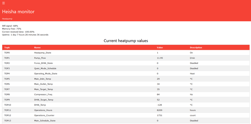

Ik heb een 5H met Heishamon. Bovenverdieping vv , beneden (nog) radiatoren.
De flow die ik altijd zie blijft rond de 10 l/min hangen (bij defrost bijna 30 l/min)
Op dit moment komt afgegeven vermogen niet boven de 3 kW uit.
Aanbevolen flow is toch 15 l/min ?
Hoe kan ik die zo krijgen ?

Ik heb ook een H. Daar kun je de flow alleen sturen via de dT. Maar als de dT ruim genoeg staat, maakt de software van de pana zelf de flow uit. Je kunt kijken wat er gebeurt als je de dT kleiner instelt onder installateursinstellingen par. 6.1, blz 97-98 van de operating instructions. De standaardwaarde is 5Β°C. Hoe kleiner dT, hoe groter de flow. Het kan natuurlijk ook dat de ingestelde Ta gehaald wordt en dat 3kW gewoon genoeg is.
Wat zijn de aanvoer- en retourtemperatuur? Draai je op war of direct? Heb je een thermostaat? Is het warm genoeg in huis?
  • hannibal2206
  • Laatst online: 10:36
FransvWoerkom schreef op dinsdag 9 januari 2024 @ 17:09:
dT op 5 en op 6 gehad; zet hem nu even op 2 [via Heishamon], maar lijkt niet geen verschil te maken. Moet je daarvoor de WP opnieuw opstarten, of even van spanning af ?
Gevraagde Ta wordt nu niet gehaald (Tr 31,5 Ta 36 Tgevraagd 39) Compressor op 85 Hz (gaat niet hoger).
Heat consumption 1600 W Heat generation 3000 W
Edit : te snel geroepen ... Bij dT van 2 graad gaat de flow wel naar 20 lt/min !
Afgegeven vermogen daalt echter ..
Ik ga nog even verder experimenteren met dT op 4
