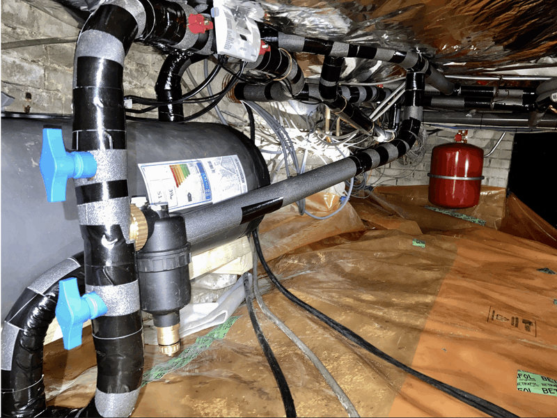

  • SpikeHome
  • Laatst online: 13:59
Bij mij is dus de hygiene boiler de buffer tank geen 50l maar 200l
vandaaruit dmv spiralen sww
en extra aansluitingen op hygiene boiler voor je c.v.
overigens zag ik in de cloud hikken

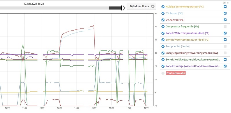

Afbeeldingslocatie: https://www.famspijkers.nl/forum-pics/tweakers/wp-pana/pana-cloud-hik-up.jpg
Die hikken in de cloud zie ik ook. Die van gisteren zijn verdwenen, dus het ligt aan de pana servers, niet aan de internet verbinding.

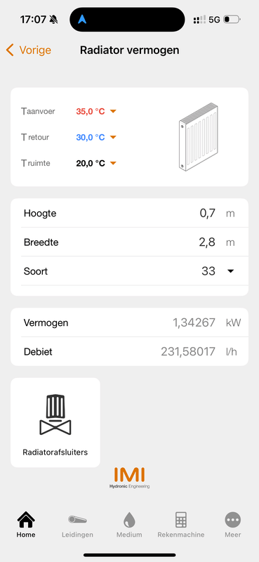

--Erik-- schreef op donderdag 11 januari 2024 @ 14:11:
Ik heb een 9J draaien met enkel vvw (8 groepen). Met 32mm leiding van de verdeler naar de WP, heb op de verdeler nog plek voor 4 groepen.
Nou wil ik een flinke T33 (6000W) gaan plaatsen in de hal met open trap. Hoe sluit ik deze aan op de installatie? Op 1 van de vrije groepen van de verdeler?
Dat kan prima werken, zou gewoon testen en let op dat je de retouren waterzijdig inregelt / knijpt zodat er niet teveel over de radiator gaat.
Om je een beeld te geven wat een 6000w t33 kan doen op ltv temperaturen.
Let ook op de max l/h die je niet moet gaan overschrijden want dan is dat een bypass.
Afbeeldingslocatie: https://tweakers.net/i/wzvXYxoKKr3RO6Xe99RCr8LviYs=/x800/filters:strip_exif()/f/image/792y5Dj5UTyfkL1KgYboRUID.png?f=fotoalbum_large
Afbeeldingslocatie: https://tweakers.net/i/2nX5pRKGq88TkPg1IopJfyGac9M=/x800/filters:strip_exif()/f/image/gkEMvU2jXcnTIscPFgM9bZtB.png?f=fotoalbum_large
Afbeeldingslocatie: https://tweakers.net/i/Bko-x-4c1aoVWfLgrlTmPjvzXAA=/x800/filters:strip_exif()/f/image/wknt5Q20GwswsRlzD8n4hyfz.png?f=fotoalbum_large
[ Voor 51% gewijzigd door ErikVers op 11-01-2024 17:10 ]

Ik zie wel dat de meeste buffervaten relatief hoog en smal zijn. Mag zo'n buffervat ook op de zijkant liggen?
Tesla Model 3 SR+ | 4425wp (Dak) - 1920wp (platdak) - 840wp (gevel 90gr) | Panasonic 5kW warmtepomp | Hewalex WPB 200L boiler
  • blb4
  • Laatst online: 11:55
PASware schreef op vrijdag 12 januari 2024 @ 16:02:
Ik ga al bijna er vanuit dat mijn droogbouw niet voldoende "buffer" geeft. Met mijn 5kW Pana en vloerverwarming zou volgens mij een 50L buffervat uit moeten kunnen. Die zou achter het schot op zolder geplaatst kunnen worden.
Afbeeldingslocatie: https://tweakers.net/i/ID0aMp9LZWKu4EX8xJKBqdLxvWc=/800x/filters:strip_exif()/f/image/u4rOCAeeSeosW44v2PmcylTO.png?f=fotoalbum_large
  • chasinbe
  • Laatst online: 09-11 23:01
Zijn er mensen die gelijk mij ook nog steeds last hebben van stukjes geen data bij Panasonic Service Cloud ?
Afbeeldingslocatie: https://tweakers.net/i/p6QCYJFIhBxJ7AUaJ818ckuua50=/800x/filters:strip_icc():strip_exif()/f/image/P0cfXu6hGFSFfUfOnuB1Lcw7.jpg?f=fotoalbum_large

  • SpikeHome
chasinbe schreef op vrijdag 12 januari 2024 @ 18:28:
Yup
Vandaag vanaf mijn mikrotik router een ping open gehad maar 0 drops
Is meestal gewoon een emmer water dus als er geen ontluchter in zit kan het. Zou als het echt geplaatst moet worden, wel rechtop doen en een ontluchter in zetten. Zit vaak lucht in namelijk bij inbedrijfstellingen 😋👍😏
Reken ff je litters uit in je vvw voordat je de serie buffer gaat uitzoeken die je misschien niet nodig hebt. Droogbouw of nat maakt weinig uit, je hebt ze beide in diverse buis diameters namelijk.
Je moet in totaal 30 liter hebben.
Als je een serie buffer plaatst dan adviseer ik hem op een plek binnen de schil te plaatsen en daar waar je warmte wilt hebben.
Dus niet in de kruipruimte, maar bijvoorbeeld onder de stoel van je vrouw 😜

Om daar nog even op door te gaan: de Pump Flow gaat, tijdens defrost, bij mij ~8 minuten naar 32 ltr/min, en de Ta zakt dan naar ~20 C (van 35C, dus zo'n 15 C). Zou ik dat willen opvangen met een seriebuffer (om niks van de defrost te merken) dan zou die toch zeker richting 8 x 32 = 280 ltr moeten zijn. Toch?
Niet dat ik dat van plan ben, want weliswaar merk je een defrost wel aan de radiatoren maar de VVW laat echt helemaal niks merken.
Ergo, kan ik beter investeren in VVW ten faveure van radiatoren (dat ben ik toch al van plan).
