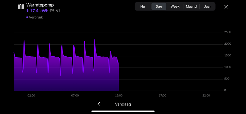

Thorsd schreef op zaterdag 13 januari 2024 @ 13:44:
Om te defrosten zonder de backup heater wordt ongeveer 0.6kWh uit het water onttrokken (gemeten bij 9J). Dat staat gelijk aan ~100 liter water 5 graden afkoelen.
Afbeeldingslocatie: https://tweakers.net/i/oKcxMfwat5nXFE8PZpt5xmSnyKo=/234x176/filters:strip_icc():strip_exif()/f/image/R7lYTaHpBRQEQ7s9uAnw2gKn.jpg?f=fotoalbum_medium
Zo ging dat hier, Tr daalde 7,5K en Ta zelfs 11,5K.
Hij had het wel in 10min weer op peil dus ik lig daar niet wakker van.
Ik heb alleen radiatoren en er gaat 90l in mijn systeem waarvan geschat 60l aldoor beschikbaar is.

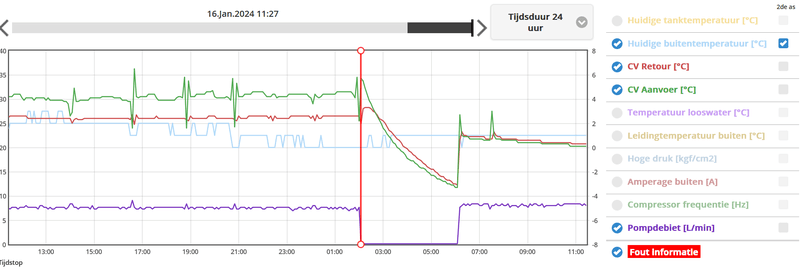

Hallo, ik heb een vraagje, de laatste dagen springt de backup verwarming niet meer bij als hij tapwater moet gaan maken waardoor de boiler niet op temperatuur komt. Sterker nog de warmtepomp blijft rustig draaien alsof hij het huis op temperatuur moet houden en hij niet meer zijn best gaat doen voor warm water. De toeren van de compressor gaan niet hoger dan 49hz terwijl hij eerder doorging tot boven de 80 als hij warm wamter moest maken. De Ta blijft ook te laag. De boiler staat ingesteld op 54 graden, maar komt niet meer boven de 45 graden. De tijd dat hij er over mag doen staat op 3 uur dus dat lijkt me lang zat en stond eerder op 2 uur. Ik weet niet of dat een oorzaak heeft, ongeveer gelijk met dat de problemen begonnen heb ik de stooklijn terug gezet naar max 46 graden op -10 buiten temp. Het lijkt wel alsof de pomp niet heter gaat dan 46 waardoor de boiler nooit heter kan worden dan 46 graden. Maar ik weet niet of mijn conclusie hout snijd. Ik heb de stooklijn nu weer op 54 gezet bij -20. De "Verw.cap. Back-up"staat nog op de hoogste stand. Maar hij maakt geen warmere Ta. Heeft iemand een idee waar ik kan kijken?
Afbeeldingslocatie: https://tweakers.net/i/3C7tsWrmI8J1MIYV6UU6IqBpKjI=/800x/filters:strip_exif()/f/image/OXc0W1kA5ggP0wgOhhhzML4S.png?f=fotoalbum_large
De gele lijn is de boiler temperatuur die begon op 54 maar dat kwam omdat ik gisteren de boiler spiraal had aangezet voor nood. Dan zie je een douchebeurd en komt hij neit meer terug op temperatuur.
[ Voor 6% gewijzigd door ron.hartman op 14-01-2024 15:26 ]

ron.hartman schreef op zondag 14 januari 2024 @ 15:24:
Hij staat toch niet per ongeluk nog in Quiet Mode? Dat kun je ook in de service cloud grafiek zien.
  • ron.hartman
  • Laatst online: 27-08 16:23
Hij staat niet in quiet mode nee, daar had ik al naar gekeken,
Mijn huis heeft zone verwarming met 8 verschillende zones met elk hun eigen instellingen en tijden. Dit heeft nu allemaal sinds mei prima gewerkt en ook de zones met radiatoren deden hun ding. De grootste zone is de woonkamer welke de warmste is en welke vloerverwarming heeft. Ik zag dat de retour daarvan ver onder de aanvoer lag. Ik had om die reden de max op stooklijn teruggezet naar 46 bij -20 graden buiten zodat hij minder warme Ta is. Dit werkte een aantal dagen, maar toen zag ik ook dat de de boiler niet meer warmer werd dan diezelfde 46 graden.
Weet je toevellig of het maximum van de stooklijn ook het maximum is waarop de warmtepomp water wil maken voor sanitair warm water?
Ik heb de driewegklep gecontrolleerd die gaat ook naar de juiste standen. Tweede vraag is klopt het dat een defrost ten tijden van een sww run uit de boiler komt? De 300liter boiler zakt wel 5 graden!
[ Voor 11% gewijzigd door ron.hartman op 14-01-2024 20:56 ]
In of extern backup gebruik je?
Kan zijn dat er een olp (overloadprotection) gereset moet worden. Zit op je buitenunit, zoek ff op olp in dit topic.
Anders ff spul uit en stroom eraf.
Je war regeling heeft geen invloed op het wel of niet halen van je dhw run.
Wat misschien wel nu kan zijn;
Wel probeert hij inderdaad te defrosten op je tapwater. Stel dat daar zo koud water onderin zit dan ontdooit hij niet goed en heeft hij te weinig vermogen. Beste kun je hem dan op heat modus zetten, een handmatige defrost via menu opdracht geven en dan direct na afronden defrost weer proberen tapwater te gaan maken.

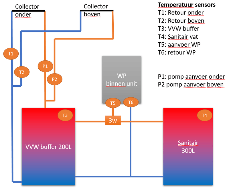

Hallo allemaal,
Ik probeer te begrijpen of de secundaire pomp ook aan blijft staan als de WP naar het opwarmen van het SWW vat switched. Specifiek voor een setup inclusief optionele PCB + buffer sensor + zone sensor, maar met slechts één zone.
Afbeeldingslocatie: https://tweakers.net/i/pRApuA9SHdqtdfkORX1tyXqeBng=/800x/filters:strip_exif()/f/image/pAXghMx0I6oqV3PLvy1C1aNY.png?f=fotoalbum_large
Het schema hierboven werkt alleen als de secundaire pomp uit gaat zodra de WP naar DHW switched. Als de secundaire pomp niet uit gaat, dan zal er ongewenste menging plaatsvinden en zal het water wat uit de boiler komt de buffer ingezogen worden.
In de service manual kan ik wel wat terugvinden over een basisopstelling met heating + DHW zonder optional PCB en sensoren, maar niet voor geavanceerdere setups.
Ik kan mij voorstellen dat de secundaire pomp zou blijven draaien als de WP naar DWH switched op basis van de zone sensor. Aan de ene kant, zo lang deze nog warm genoeg is, is er geen reden dat de pomp zou stoppen. Maar aan de andere kant staat heat OFF zodra de WP naar DHW switched, wat suggereert dat de zone pomp uit zou staan.

teun95 schreef op maandag 15 januari 2024 @ 17:11:
Hallo allemaal,
Kan iemand mij vertellen hoe er achter kan komen of de zone pomp aan blijft bij een switch naar DHW?
Achtergrond: Deze installatie is in het huis van mijn ouders en de installateur heeft een fout gemaakt tijdens de initiële installatie waarbij de doe-het-zelf installatie van mijn ouders werd afgemaakt door de installateur om de subsidie rond te krijgen.
Naast dit hydraulische schema is 't dan nodig om te weten hoe e.e.a. verder aangesloten zit. Is alles aangesloten op de WP of wordt b.v. de secundaire pomp aangestuurd door thermostaat? En is die optionele print aanwezig, aangesloten en in gebruik (in de settings) of niet?

blb4 schreef op maandag 15 januari 2024 @ 18:38:
De secundaire pomp is aangesloten op de WP. De optionele print is ook aangesloten en in gebruik in de settings.
  • blb4
  • Laatst online: 06:48
teun95 schreef op maandag 15 januari 2024 @ 18:40:
Da's dan duidelijk. Verder kan ik je niet echt helpen, ik heb geen optionele print, geen buffer en geen secundaire pomp. Mogelijk kan je dan ook nog wat zeggen over die instelling en extra sensoren die wel/niet in gebruik zijn, ik kan me voorstellen dat dat ook van belang is voor 't functioneren van 't geheel.
Ik kan me voorstellen dat 't een keuze zou moeten kunnen zijn om afgifte wel of niet in gebruik te houden, als de retour van de boiler zelfstandig op de retour van de WP zou zijn aangesloten dan kan de secundaire pomp wel blijven functioneren totdat de temperatuur in 't buffervat te laag is geworden. Maar goed, ik heb hier geen kaas van gegeten.
Hallo allemaal,
Gewoon uitproberen als het niet in de service manual beschreven staat? Zone thermostaat aan, of Ta omhoog shiften zodat er vraag uit de zone is. Dan DHW run starten, en kijken wat de pomp doet.
Ik denk dat de pomp uitgaat als de mode DHW-only is, maar misschien is er wel een vertraging. Ook is het niet heel zeker om hierop te vertrouwen. Je kunt erop wachten totdat iemand de mode weer op heat+SWW zet.
Het mooiste is de retourleiding even aanpassen. Maar als dat niet mogelijk is, kun je de pomp uitzetten met de 3-weg klep. Soms hebben deze een terugmeld-schakelaar die je daarvoor kunt gebruiken (wel even kijken of deze geschikt is voor de stroom/spanning). Anders kun je met het klepsignaal een relais aansturen dat de pomp afschakelt.
Hallo allemaal,
Het doet er niet toe of die secundaire pomp blijft draaien. Als de 3-wegklep op sww staat, kan het water uit de boiler alleen terug naar de wp. Als de 3-wegklep op verwarmen staat, kan er geen water in de boiler, dus ook niet er uit.
Zolang de secundaire pomp draait, kan er water uit het buffervat naar de radiator(en) lopen. Dat is geen ongewenste menging, maar dat is de bedoeling van het buffervat.

FransvWoerkom schreef op maandag 15 januari 2024 @ 19:51:
Het probleem hier is dat er een stuk "gedeelde" retour is, waar de retour van de tank en van de verwarming samen komen.
Volgens mij is 't zo dat door de gedeelde retour er toch warmte tijdens de DHW run in 't afgiftesysteem komt. De boilerretour is > 40 graden, de afgifteretour is zeg 30 graden en met gelijke flow is dan de retour bij de WP dan 35 graden.

blb4 schreef op maandag 15 januari 2024 @ 20:14:
@blb4 , @Thorsd Jullie hebben gelijk. Als die secundaire pomp blijft draaien, zullen uiteindelijk buffervat en radiatoren de retourtemperatuur van de tank krijgen.
Ik zal morgen eens kijken of bij mijn "simple 2-zone installation" de secundaire pomp wordt uitgeschakeld bij een sww run.
Eigenlijk zou je er dus voor moeten zorgen dat de retour van de verwarmingslichamen en de koude kant van het buffervat aan elkaar zitten en met één leiding aan de retour van boiler en warmtepomp zitten.
We zagen hier eerder een geval waar het retourwater van de boiler liever via vloerverwarmingen van twee verdiepingen en hun aanvoerleiding ging dan via de te nauwe retourleiding.
Edit dinsdag 13:00 uur
Bij sww-run wordt de op de uitbreidingsprint aangesloten secundaire pomp UIT gezet en een aangesloten mengklep in de stand "100% bijmengen retour" dus zone los van aanvoer.

EDIT: hij lijkt nu weer normaal te verwarmen. Geen idee wat de oorzaak was of waarom het zo lang duurde voor hij weer normaal functioneerde.
Vannacht om 2 uur is mijn 7J gestopt vanwege een waterflow fout H62. Uitschakelen via remote hielp vanmorgen niet, spanningsloos maken wel.
Hij draait weer en de instellingen zijn behouden, maar hij hangt sinds inschakelen al 4 uur op een Ta en Tr die bijna gelijk zijn en lager liggen dan wat ik de laatste periode gewend was. Zie grafiek. Volgens mij moet de Ta een waarde x onder de laatste Tr komen om weer te gaan verwarmen (klok klepel, sorry) is er een manier om dit te forceren? Het begint af te koelen in huis en dit is "verloren tijd".
De oorzaak van de fout is mij nog onbekend. Wat ik gisteren rond 2230 gedaan heb, is de Heishamon (listen mode) stekker die naar de Pana gaat losgemaakt en weer ingeplugd (terwijl warmtepomp in bedrijf was). Reden was dat ik Heisha al weken niet meer in mijn wifi netwerk zag. Mogelijk heeft dit een PCB fout getriggerd, die valt ook onder code H62. Ik kan dan alleen het tijdstip van 2 uur 's nachts niet plaatsen
Afbeeldingslocatie: https://tweakers.net/i/cXCxffv-71rIZN8zcUm33Y4523A=/800x/filters:strip_exif()/f/image/0XLVY0a5YohBSkM4K77ug7eT.png?f=fotoalbum_large
Afbeeldingslocatie: https://tweakers.net/i/taeatjbKTtc0WtAXcjyBuU8AoIg=/800x/filters:strip_exif()/f/image/ZcpdjN1OLMQyBL6GteVdTFNZ.png?f=fotoalbum_large
[ Voor 5% gewijzigd door Separator op 16-01-2024 12:41 ]

Separator schreef op dinsdag 16 januari 2024 @ 11:37:
Zo te zien heeft de communicatie het overleefd, anders had je dit plaatje niet kunnen maken :)
Dit doet me denken dat de wp gewoon 'uit' staat op de controller (groene led is uit).
Wat dan nog wel werkt is de vorstbeveiliging en die liet de pomp draaien.
Ik vind de flow erg laag, misschien heb je te weinig radiatoren of vv groepen open staan?

Speedy-Andre schreef op dinsdag 16 januari 2024 @ 12:22:
Nee hij stond echt aan, maar ik zie dat hij nu net ook daadwerkelijk weer is gaan verwarmen. Geen idee waarom dat uren heeft moeten duren, maar lijkt weer in orde dus.
Goeie, ik wilde nog vragen of dat normaal is!
Mijn WP zit nu alleen nog op mijn vv verdeler beneden aangesloten. Deze heeft 6 groepen. Na installatie lag mijn flow rond de 25 l/min. Ik heb toen met een IR thermometer de aanvoer en retour delta van de verdeler ingeregeld per groep. Origineel zat die rond de 2 graden. Ik moest ze bijna helemaal dicht draaien om daar 3-4 graden van te maken. Dat is hoe ik hem nu heb staan.
Zou ik moeten overwegen ze verder open te draaien? Ik was in de veronderstelling dat de flow mijn warmteafgifte moet volgen en het nu optimaal is. Ter info, de verdeler is nieuw maar de lussen zijn bestaand uit 2011. De hoh is mij onbekend.

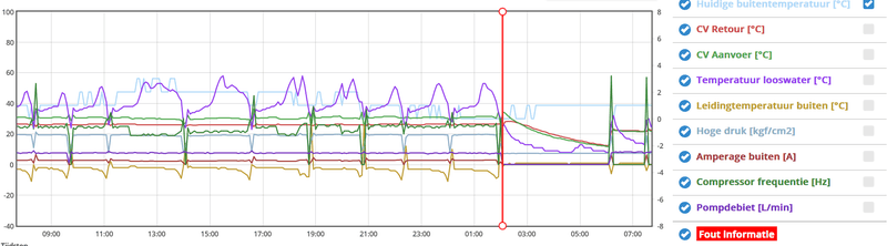

Afbeeldingslocatie: https://tweakers.net/i/S2VPXfZN2y4iYAtQKfIEcRaXDMA=/800x/filters:strip_exif()/f/image/APdxtz5X6CHRYMYd6uJ3ny18.png?f=fotoalbum_large

Ik heb alleen radiatoren maar kreeg ook soms na langere tijd de H62 fout omdat er net te weinig open stond.
Sinds een aantal grote radiatoren continu geheel open staan blijft het goed gaan.
Een klein beetje meer flow helpt misschien wel maar de delta zal dan wel veranderen.

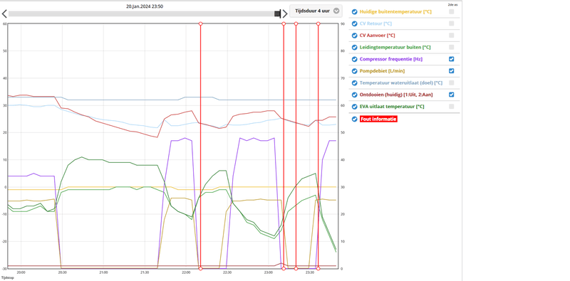

Na mijn bericht van gisteren heb ik inmiddels weer 2x de H62 error gehad.
Ik heb nu de groepen van mijn verdeler helemaal open gezet en de flow gaat nu richting 20 ipv 8 l/min. Ben ook even bij de buitenunit wezen kijken en daar tref ik onderstaande aan. Is dit normaal? Het lijkt me dat dit niet hoort en dat we daar de defrost voor hebben. Gaat hier iets mis?
Afbeeldingslocatie: https://tweakers.net/i/AFQX-PFzmWoLTZpIm1cCz6_BEbU=/800x/filters:strip_exif()/f/image/eaCed7uaqREQrfsoG1M93Vfg.png?f=fotoalbum_large
Afbeeldingslocatie: https://tweakers.net/i/kEpBGml7J3nrEu20ZRz05QPWQeA=/800x/filters:strip_exif()/f/image/r1laiXqsDmG7sPs0J89ezwf4.png?f=fotoalbum_large

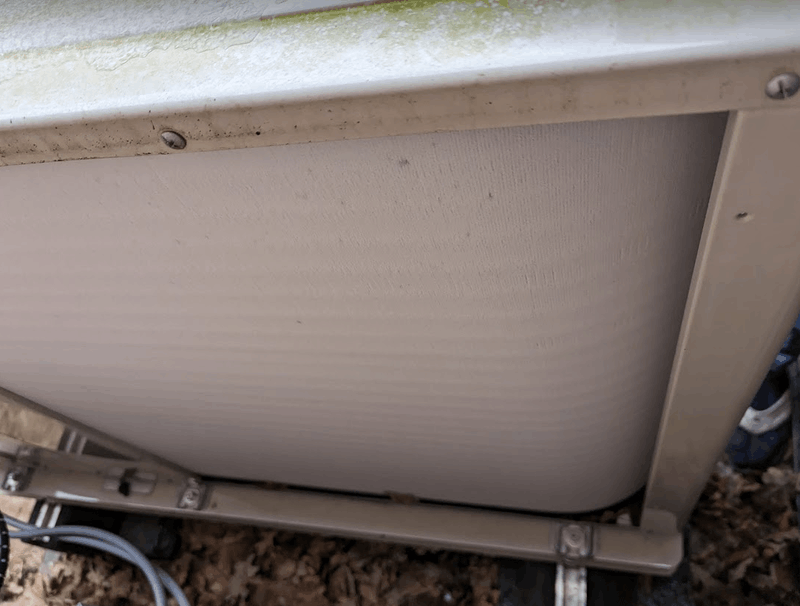

@gerard053 de foto was inderdaad vals alarm, hij is al schoon.
De H62 error heb ik nu 3x gehad in de laatste 3 dagen, waarvan vandaag 2x. Zie de rode verticale lijnen in de grafiek. Ik heb geen idee wat de oorzaak is. Hij draait sinds oktober zonder problemen en het is een simpele installatie, er zit alleen een vloerverwarming verdeler op aangesloten.
Mogelijk noemenswaardig is dat ik mijn heishamon (die in listen mode staat) heb afgekoppeld en weer aangekoppeld drie dagen geleden rond 2230. Om 2 uur die nacht had ik de eerste H62.
Mijn opmerking over verhogen flow was omdat een medetweaker signaleerde dat mijn flow laag was. Ik had mijn verdeler niet goed ingeregeld. Dat heb ik voor nu aangepast door alle groepen open te zetten en opnieuw te beginnen.
Afbeeldingslocatie: https://tweakers.net/i/n0bqcQKHeKr1m0ihLLTccYn0THU=/800x/filters:strip_exif()/f/image/JZDOcdtdyOYeJpYNZbXxzxsj.png?f=fotoalbum_large

Als dat plaatje bedoeld is om te bewijzen dat er fouten optraden: dat geloven we zo ook wel. Als je iets duidelijk wilde maken over een oorzaak: onvoldoende flow ofzo, dat kunnen we niet zien. Behalve de buitentemperatuur staan alle variabelen op de linker as die nu juist niet te zien is.
  • Separator
  • Registratie: Juli 2023
  • Laatst online: 08-10 18:11
@FransvWoerkom bij deze aangepast. Doel was om te laten zien wat er aan de error vooraf ging qua gedrag in de hoop dat hier een conclusie uit te trekken valt die mij op het spoor kan zetten van de oorzaak van de H62 error. Ik zie zelf namelijk geen bijzonderheden, anders dan dat alle waarden ongeveer tegelijk lijken in te storten waarna hij in error schiet.

Separator schreef op woensdag 17 januari 2024 @ 17:03:
H62 error zorgt ervoor dat jouw waarden instorten. Niet andersom lijkt mij.
Wat ik uit het plaatje kan halen is dat er tussen 8 uur en 11:40 de WP uit staat. Dan toert deze op en probeert Tr richting Ta te krijgen op een lage flow van < 10L/min. Rond 14:30 uur H62 error en de Ta-Tr is nog groot (wat is je deltaT instelling?). Vanaf 15 uur stuitert de boel (inclusief een Defrost?) maar is er wel flow.
Heb je nu na 15 uur nog de H62 error gehad? Dit is mij nog steeds niet duidelijk uit jouw verhaal.

@gerard053 Hierbij wat meer gestructureerd:
16-1 rond 01.00 uur H62
17-1 rond 07:50 uur H62
17-1 rond 14:40 uur H62
Mijn delta t = 4 graden. WP draait sinds oktober zonder problemen. Eerst met een flow rond de 20 l/min, toen half november de verdeler aangepast en werd het rond de 8 l/min. Ook de periode daarna (incl de vorst) zonder problemen. Deze verdeler is enige afgifte in mijn installatie, verder geen buffervat en geen boilervat.
Het enige opvallende is dat ik een paar uur voor de eerste H62 de Heishamon afgekoppeld en weer aangekoppeld heb. Reden daarvoor was dat ik hem al weken niet in het netwerk zag. Die is nu weer up en staat in listen only mode. Ik zie de relatie niet, maar het is wel toevallig daarom deel ik het.
Ter informatie hierbij nog de grafiek van de eerste H62 op 16-1
Afbeeldingslocatie: https://tweakers.net/i/D6iHllnMNYa7InlRIMTPhFN8ufo=/800x/filters:strip_exif()/f/image/T1UEmh1YwKoEcIJza4RxMAFR.png?f=fotoalbum_large
[ Voor 4% gewijzigd door Separator op 17-01-2024 18:07 ]
  • Pejdref
@Separator Je krijgt de errors ook nog nadat je de verdelergroepen hebt opengezet en dus weer 20l/min kunt halen?
Heb je nog ergens een (thermostaat)klep in je systeem?
[ Voor 9% gewijzigd door Pejdref op 17-01-2024 18:08 ]

@Pejdref geen kleppen in het systeem. De verdelergroepen heb ik vanmiddag pas opengedraaid, sinds dien nog geen error maar dat is nog even afwachten. De verdeler heb ik al in november geknepen. Ik zie daardoor het verband niet helemaal waarom het nu ineens de error zou triggeren.

Ik durf er wel geld op in te zetten dat het opgelost is. De error grens ligt op 7 l/min.

@Separator Die 7L/min is inderdaad het minimum. Aan de Leidingtemperatuur buiten te zie ging er een poging tot defrost vooraf aan de fouten. Defrosts zijn trouwens ook zichtbaar te maken in de service cloud, Eva Temp geeft ook een betere indicatie dan Leiding buiten temp.
Het regelen van de flow moet je nooit doen met de verdeler. Die instelbare ventielen zijn alleen voor de verdeling van de flow over de groepen. Vanaf de J-serie kun je de flow vastleggen en je kunt die ook met de dT regelen. Je kunt een maximale dT instellen en dan verder de flow aan de pana overlaten. Die kijkt dan wel uit dat het niet onder het minimum voor een defrost komt.

@FransvWoerkom Dank voor de info. Ik heb de J serie en heb de delta t vastliggen icm een stooklijn zonder thermostaat. De flow is dus variabel maar werd geknepen door de verdeler.
Ik heb vanmiddag alle 6 groepen vol open gezet en net de retouren gemeten. Die zitten allemaal binnen een halve graad van elkaar waarbij de flow ook maximaal een halve liter per minuut scheelt tussen de groepen onderling. Totale flow warmtepomp schommelt nu tussen 20 en 25.
Mijn conclusie is dan dat ik het zo kan laten en daarmee hopelijk ook verlost ben van dit euvel.
Bedankt voor alle hulp weer allemaal!

Ze hebben recent in onze nieuwbouw een Panasonic 9kw split unit geïnstalleerd.
Zie bijlage voor het schema.
Wat ik raar vind in deze opstelling is dat de warmtepomp gestuurd wordt via de temperatuur van de retour leidingen (T1 en T2). Als ik bijvoorbeeld een directe temperatuur instel van 20graden. zie ik in de menu T1 op +- 20graden staan, het buffervat T3 en de aanvoer T5 zijn dan bijvoorbeeld 28graden.
Is dit de normale manier van werken? Ik had verwacht de vertrektemperatuur te kunnen regelen (aanvoer of buffervat).
Wat zou de reden zijn dat ze dit zo instellen? Kan ik dit makkelijk anders instellen, bijvoorbeeld naar buffervat temp?
Ik heb nog geen online verbinding en geen Heisamon.
De sturing op de verdiepen zijn als volgend:
- Gelijkvloers is er 1 thermostaat, deze stuurt pomp P1 (op de WP display staat thermostaat icoon)
- Bovenverdieping zijn 3 thermostaten, deze komen eerst samen in een regelunit en regelen P2. Op de collector boven staan zoneventielen. (op de WP display staat bij zone 2 GEEN thermostaat icoon).
Op zich werkt het systeem wel, hij houd het nu gewoon op 17 graden (we wonen er nog niet).
Afbeeldingslocatie: https://tweakers.net/i/q502IF98i9XLbTOUWELpiiiPHY4=/800x/filters:strip_exif()/f/image/tDpyH9NUaw6o0tcoYW5rcZnW.png?f=fotoalbum_large

brogel schreef op vrijdag 19 januari 2024 @ 19:22:
Als op het display een thermostaatsymbool staat, is er kennelijk een thermostaat actief ingesteld. Als het goed is bestuurt de pana de secundaire pomp(en). Vraag de installateur maar hoe het zit.
De zone sensors T1 en T2 zitten kennelijk in de retourleiding van de vloerverwarming. Dat is niet zoals Panasonic het bedoeld heeft. Vraag je installateur maar waarom.
Dit installatiehandboek geeft veel details en uitleg over aquarea installaties met buffervat en meer zones:
https://www.logicool-ac.c...uide-2020-Final-Draft.pdf

Thorsd schreef op vrijdag 19 januari 2024 @ 19:46:
De Pana regelt alleen op de Ta (t5 in je schema). Deze stel je in bij directe Ta of stooklijn. De sensoren op de leidingen worden alleen gebruikt voor eventuele mengkleppen, maar die heb je niet dus die hebben geen effect op de regeling van de WP.
De target Ta wordt met buffervat bepaald door stooklijn/direct Ta + buffer dT instelling + 2. Details in de service manual. Standaard staat de buffer dT op 6 volgensmij, dus dat klopt precies met wat je ziet.
@Thorsd en@FransvWoerkom, Bedankt voor de uitleg. Ga zeker uitleg vragen aan de installateur.
Ik vind de retour temperaturen wel interessant om te weten. Als ze in de aanvoer staan zou ik 3x dezelfde temperatuur zien, dus wil ze niet echt weg hebben.
Hoe moet ik die dT-buffer begrijpen? Is dat het bereik waarin de pana het buffervat wil houden? Dus bij een directe instelling van 20 graden en dT van 6 streeft de WP naar 28 graden (20+6+2), maar hij springt pas aan bij 22°. Is dit correct?
Wat ik raar vindt is dat ik dus 2 temperaturen kan instellen ( zone 1 en 2) maar dat alles toch gewoon uit hetzelfde vat komt. Dus wat is dan het nut van beide temperaturen apart in te stellen? Wat gebeurd er als ik zone 1 op 20° zet en zone 2 op 40°? Ik zou nu verwachten dat hij de hoogste temp neemt en daarmee het buffervat aanstuurt, in dit geval 48° bijvoorbeeld.
In mijn geval is de vloerverwarming berekend op 35° dat wil zeggen dat ik zone 1 en 2 op 27° moet zetten, toch?
@Thorsd , heb je misschien een link naar de service manual welke het wat meer technisch uitlegt? Al de pdf's die ik vind zijn vrij basic.
Bijkomend vraagje, is de 6° dT-buffer een goede instelling? Er is ook nog een dT aanvoer-retour als ik me niet vergis, wat wordt met dit bedoeld? Een aanbeveling hoe die moet ingesteld worden?

brogel schreef op zaterdag 20 januari 2024 @ 19:11:
Nee en ja. De Pana regelt alleen op de Ta, de buffer sensor wordt alleen gebruikt om de WP af te schakelen als de buffer temp hoog genoeg is en er geen vraag uit de zones is. De target Ta wordt bepaald zoals je beschrijft.
Nee, hij is aan zolang de Ta lager dan target Ta + 3 is, en er vraag uit de zones is. Zie ook de TS.
Ja, de WP maakt dan de hoogste temp. Wat er werkelijk de vloer in gaat hangt af van de buffer. Hier wordt door menging de temperatuur vaak wat lager. De buffer dT is dus een instelling die je kunt tunen.
Hij komt hier regelmatig voorbij. Ik weet niet het exacte type dat je hebt maar deze is van de 9J: https://www.panasonicproc...loc%20R32%20Serie%20J.pdf
In z'n algemeenheid zou ik dit topic en/of het vorige doorlezen, of op de specifieke punten zoeken, dat is veel, en met een nieuw huis heb je waarschijnlijk nog 1000 dingen, maar je verdient het vast terug.

Deze avond heb ik inmiddels 3 keer een H65 error gehad die ik niet kan verklaren:
Afbeeldingslocatie: https://tweakers.net/i/US0rcCTYkDGd-OzAICzHq7hf2as=/800x/filters:strip_exif()/f/image/3XIB0JAdfBB1myTXHspACnnE.png?f=fotoalbum_large
Eerder heb ik deze fout ook al gehad, maar toen draaide ik met een buffervat en externe secunaire pomp die geschakeld werd door de wp.
Op dit moment draai ik met de buffer in de retour. De wp is de enige pomp en zou dus zelf prima moeten kunnen regelen of hij flow creëert of niet.
Aangezien ik een TCAP heb zou en Tr kleiner is dan 27 graden zou hij een defrost via de compressos willen starten in deze situaties. Dat is tot nu toe ook regelmatig prima gegaan.
Als ik langer terug kijk zie ik dit beeld:Afbeeldingslocatie: https://tweakers.net/i/Yegd3vjU8F5t5Zs3C6vcOTuiA6Q=/800x/filters:strip_exif()/f/image/foTjTyKbwcnFX4jBDftuYFrR.png?f=fotoalbum_large
De wp is uitgegaan via de thermostaat om ca. 20:30. Zo rond 21:40 moest hij weer starten, alleen toen kon hij Ta niet halen omdat hij al redelijk dichtgevroren was aan het einde van de door de thermostaat afgebroken run.
Ook dit is wel meer voorgekomen, waarbij de TCAP dan dus op de compressor gaat ontdooien. Echter nu was er blijkbaar dus nog flow, waardoor de H65 error is ontstaan. Waar eerder een reset wel hielp blijft de H65 nu terugkomen.
Wat zou de oorzaak kunnen zijn dat hij nu toch nog flow genereert en/of meet op het moment dat hij de defrost wil starten?
Edit: inmiddels draait hij nu wel weer na een geforceerd aangevraagde defrost.
[ Voor 32% gewijzigd door rykers op 21-01-2024 00:25 ]

@rykers Alleen bij die fout van 23:10 zie ik een deice en sommige fouten treden op als er geen flow is. Weet je zeker dat het allemaal H65 fouten zijn?
Misschien zie je iets vreemds als je naar andere variabelen kijkt.
O ja, waar zit je thermostaat aangesloten of gebruik je de interne?
  • rykers
  • Laatst online: 18:46
@FransvWoerkom het zijn echt allemaal H65 foutmeldingen:
Afbeeldingslocatie: https://tweakers.net/i/2xNjOZpgK7eq9qIxabtLlKEkgOw=/full-fit-in/4000x4000/filters:no_upscale():fill(white):strip_exif()/f/image/l56WOqw0TdH5WzkCCONUhup7.png?f=user_large
Ik gebruik een Netatmo thermostaat op de externe thermostaat aansluiting, cn2.

Wat is een goede manier om vast te stellen of mijn verbruik "normaal" is? Ik heb mijn 7J sinds oktober in gebruik als vloerverwarmer voor de begane grond (boven nog radiatoren op CV). Jaren 50 huis, goed geïsoleerd, gasverbruik was 1000 m3 voor gehele woning.
De afgelopen 24u was dit 17 kWh, gemeten via kwh meter. Dat komt redelijk overeen met wat de Panasonic controller laat zien. Januari tot nu toe is 248 kWh met een COP van 4 volgens Pana. De heater is sinds oktober 17 uur aan geweest.
Ik draai op een stooklijn zonder thermostaat: 24 graden bij 15 graden en 33 graden bij -10 graden. Delta T 4.

Separator schreef op zondag 21 januari 2024 @ 13:59:
Maak je ook SWW? Ik zat op vergelijkbaar gasverbruik, maar heb deze maand heel kWh extra verstookt, 448kWh.
