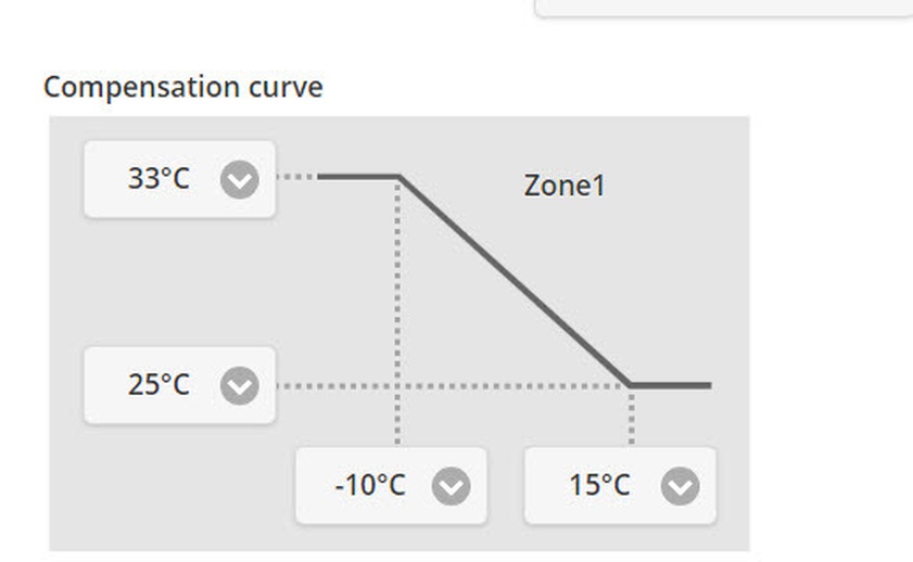

Separator schreef op zondag 21 januari 2024 @ 13:59:
Wat is een goede manier om vast te stellen of mijn verbruik "normaal" is? Ik heb mijn 7J sinds oktober in gebruik als vloerverwarmer voor de begane grond (boven nog radiatoren op CV). Jaren 50 huis, goed geïsoleerd, gasverbruik was 1000 m3 voor gehele woning.
De afgelopen 24u was dit 17 kWh, gemeten via kwh meter. Dat komt redelijk overeen met wat de Panasonic controller laat zien. Januari tot nu toe is 248 kWh met een COP van 4 volgens Pana. De heater is sinds oktober 17 uur aan geweest.
Ik draai op een stooklijn zonder thermostaat: 24 graden bij 15 graden en 33 graden bij -10 graden. Delta T 4.
Het beste is vergelijken met het gasverbruik van voorheen. Maar zo te lezen heb je dat niet op dag/week/maand niveau.
Je kunt via mindergas.nl het gewogen gebruik bijhouden. Dan wordt vergelijken met anderen wat eenvoudiger. Je kunt ook mee gaan doen met de monitoring die @Tomexergie bijhoudt. Dan krijg je een goed vergelijk (op maand niveau) met anderen hier op het forum. Zie Tomexergie in "Lucht/Water warmtepomp om mee te verwarmen en te koelen #11"

Ik hoop dat iemand me kan helpen met de stooklijn uitrekenen. Ik heb de WH-SDC0305J3E5 (5 kW) aan de Aquarea cloud hangen en ik heb een installer account aangemaakt. Wat info over de woning:
  • 161 m2 vloerverwarming
  • gelijkvloers is het 23 cm starbeads isolatiemortel R-waarde 5,75 M2K/W en daarna 7 cm chape waarin de VVW ligt
  • boven is het 7 cm starbeads isolatiemortel R-waarde 1,75 M2K/W en daarna ook 7 cm chape waarin de VVW ligt
  • legafstand HOH is overal 10 cm
Een warmteverliesberekening vind je hier. Ik heb op de Aquarea cloud ook de stooklijn gevonden. Die ziet er mij vrij dramatisch uit want aanvoer temperatuur van 45° C is toch wel hoog voor een nieuwe woning. Al vind ik dergelijke stooklijn online in een PDF met aanbeveling. Ik begrijp de OP niet zo goed waarin uitleg staat om deze te berekenen dus ik hoop dat iemand met meer ervaring een voorbeeld kan uitrekenen.
Afbeeldingslocatie: https://tweakers.net/i/XVUmZ6Zp5BuvwO2EwN14uCo93H0=/800x/filters:strip_icc():strip_exif()/f/image/i9vRTVQl2f2UuzLPC6DxOn8n.jpg?f=fotoalbum_large
[ Voor 3% gewijzigd door Trent op 23-01-2024 21:40 ]

@Trent Ik zou heel praktisch kijken naar het gedrag van de pana: maakt die nu mooie lange runs of korte runs. Bij korte runs is bij de huidige buitentemp de stooklijn te hoog, verwarm je te snel en gaat de WP snel weer uit.
Als je WP continu draait en het wordt niet warm genoeg moet je een beetje omhoog.
Ik zou het een week aankijken en analyseren (gem. buittemp-bijbehorende plek op stooklijn - stookgedrag) . dan aanpassen en weer een week aankijken
  • Trent
  • Laatst online: 16-11 16:12
@BarryH met de huidige temperaturen (rond de 10 - 12 graden overdag, maar enkele graden afkoeling 's nachts) draait hij in één ruk door van circa 3u 's nachts tot 10 - 11 u overdag. Daarna blijft hij de overige tijd volledig uit omdat de woning blijkbaar amper afkoelt. Nu staat de temperatuur (via een thermostaat) maar op 19 graden want ik woon er nog niet full time. Wanneer het vriest, dan is het een ander verhaal maar dat heb ik niet bijgehouden (jammer).
Hoe pas ik een stooklijn concreet aan wanneer ik meer info vergaard heb? Doel is de 45 lager brengen uiteraard. Verlaag ik dan het andere getal (de 35) steeds met evenveel graden?
  • BarryH
  • Laatst online: 17-11 09:24
bij ca. 7-8 graden buiten draai je nu 7 uur (ipv de mogelijke 24). Dus je stooklijn kan omlaag. IN eerste instantie zou ik beide verlagen, tot je ziet dat je of ca. 24 uur draait of korter maar wel op ongeveer het laagste vermogen.
de 35 graden bij 15 is idealiter zodat je bij/onder 15 af en toe moet verwarmen en de 35 moet zo zijn dat de WP een lange run kan maken en niet iedere keer kort aan / uit (terwijl de ruimtetemperatuur nog niet gehaald is)

Trent schreef op dinsdag 23 januari 2024 @ 21:37:
Ik zou beginnen met
tb15:target 26
tb-10:target 33
En zet je deltaT op 5 👍
Heat Geek Getraind | WP Pana 5H - Solar 6m2 PVT icm 300liter - PV 8970WP: 27stuks - Home Assistant - Thuisbatterij advies |
  • Trent
@BarryH ik ben nu naar 35 °C bij - 5 gegaan en naar 25 bij 15 °C. Eens kijken wat hij nu doet. Ik denk dat de WP zijn minimale afgifte bij 1200W zit. Kon ik zien op de grafieken van de logger van de zonnepanelen.
Wordt een tweak van lange adem maar da's net leuk
@ErikVers kan je je logica ook delen? _/-\o_
[ Voor 8% gewijzigd door Trent op 23-01-2024 22:34 ]

Trent schreef op dinsdag 23 januari 2024 @ 22:32:
Bij een zo goed geïsoleerd huis is die 35° bij -5 buiten nog overdreven. Ga gerust naar 30° bij -5 en houd die 25° bij +15. Bij warmtepompen, vloerverwarming en een uitstekend geïsoleerd huis probeer je continu te verwarmen. Het huis reageert zeer traag op wijziging van buitentemperatuur en temperatuur van het verwarmingswater. Heb je al met de grafieken van temperatuur en energie in de service cloud gespeeld? Daar zie je het echte opgewekte vermogen. Niet in de log van de zonnepanelen. Overigens ook op het bedieningspaneel onder energie monitor.
In heel België is het nu 13° buiten dus je zult inderdaad nog even moeten wachten tot je interessante resultaten van je warmtepomp ziet. Succes en houd ons op de hoogte!

  • Trent
@BarryH @ErikVers ze heeft nu gedraaid van 9u gisterenmorgen tot middernacht. Sindsdien (ergo vandaag 25.01.2024 tot en met mijn post) staat ze uit. Ik had wel de thermostaat (apart draadloos model van Panasonic) een graad hoger gezet: van 19 °C naar 20 °C.
Dit dingentje is me nog niet duidelijk:
Het verschil tussen 33 °C en 25 °C is 8. En tussen -10 °C en 15 °C zit 25. Dus per graad dat het kouder wordt dan 15 °C, gaat de aanvoertemperatuur met 0,32 °C omhoog. Op de grafiek is het 10 graden. Dat maakt dus 25 + (5 * 0,32) = 26,6 °C. De WP is tot 28,25 °C gegaan voor zijn aanvoertemperatuur. Dus ze gaat te hoog of mijn logica is fout?

ErikVers
e-Duurzaam
Trent schreef op donderdag 25 januari 2024 @ 09:40:
Tip je kan ook 1"zone 1 doel" aanzetten in je grafiek dan zie je hoever hij boven target (doel) gaat.
Meestal zit je daar 0,5/1/1,5 boven.
Je doel temp kan door de interne thermostaat worden gecorrigeerd en deze correctie naast de WAR geeft soms ongewenst gedrag.
Als bijvoorbeeld het warmer word buiten, gaat je doel al 1-2 graden naar beneden, als dan ook je woning iets dichter bij ruimte doel temp komt, komt daar nog een verlaging direct bij, met uitschakeling van je compressor vaak tot gevolg. Dit terwijl dan nog niet je ruimte doel temp was behaald. Vandaar dat men dan vaak adviseert een externe thermostaat te koppelen, ik weet even niet zo uit mijn hoofd of de Panasonic extern waar jij nu naar refereert ook die compensatie toepast of gewoon lekker simpel enkel als schakelaar aan-uit fungeert. Dit laatste is wat je wilt, en kun je checken door te kijken of pomp debiet is. Zodra er debiet in je grafiek te zien is, is er warmtevraag.
[ Voor 23% gewijzigd door ErikVers op 25-01-2024 10:26 ]

  • Trent
ErikVers schreef op donderdag 25 januari 2024 @ 10:20:
Ah (openbaring :) ) de aanvoer temperatuur gaat inderdaad iets (1°C) boven zijn target.
Er hangt een thermostaat + bediening op de WP binnenunit (vierkant ding) maar deze is denk ik niet van toepassing voor temperatuurmetingen.
Dan heb nog een losse draadloze thermostaat. Ik vermoed sterk dat deze enkel de warmtevraag stuurt: aan of uit dus en dat de WP volledig op de WAR werkt. Al zal ik een uitvissen of hij toch geen ruimtecompensatie doet.
Intussen draait de WP terug (dus is uitgeweest van middernacht tot ongeveer 10u30). Begrijp ik je goed dat ze beter was blijven draaien maar langzamer(lagere compressor freq. = minder verbruik?)
Ik zou denken dat ~ 10u30 niet draaien net een mooie besparing is. Aan de andere kant moet hij nu wellcht terug een zekere massa opwarmen...

[Afbeelding][Afbeelding]
Ja door je interne thermostaat.
Eerste tip pas een externe toe
Tweede tip ga niet lager dan target 26
Derde tip je war stooklijn (die je nu niet toepast omdat op direct staat) staat verkeerd om 😜
Vierde tip: deltaT naar 5

  • John lamers
  • Registratie: December 2022
  • Laatst online: 07-03-2025
ErikVers schreef op donderdag 25 januari 2024 @ 17:31:
Hoi Erik,
De stooklijn staan idd verkeerd om, naar als je directe temperatuur instelling toepast zou de stooklijn er toch geen invloed op moeten hebben?
de lage temperatuur en dT zijn op advies van vloerenboer, daar kan ik niet tegenin gaan omdat ik geen verantwoordelijkheid wil dat de vloer niet gaat scheuren.
de vloer ligt in een ruimte waar het nog koud kan worden omdat er nog een geisoleerde wand gebouwd gaat worden, vorstgevaar is de rede dat de warmtepomp al in bedrijf is gesteld.
  • ASW1

  • ErikVers
  • Registratie: April 2020
  • Laatst online: 22:43
ErikVers
e-Duurzaam
John lamers schreef op vrijdag 26 januari 2024 @ 08:20:
Hoi Erik,
Het heeft dan geen gevolgen maar zodra je van direct naar war gaat klopt er uiteraard geen touwtje van 🙈😋
De lage temp icm vloer snap ik maar heeft wel wat risico’s. Mijn idee is dat niet veel uitmaak of je de vloer 23 of 26 graden water gaat aanvoeren. Dan kun je beter hem in klokprogramma max blokken van vier uur vrijgeven en hem op direct, 26ta zetten.
Dat voorkomt pendelen en het in overshoot schieten. Met de backupheater aan omdat retour onder de 20 blijft. En die backup blijft daarna aan staan 📈
