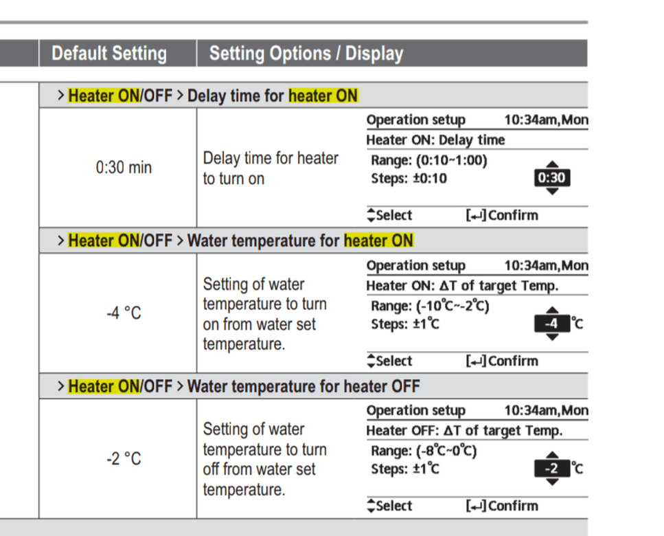

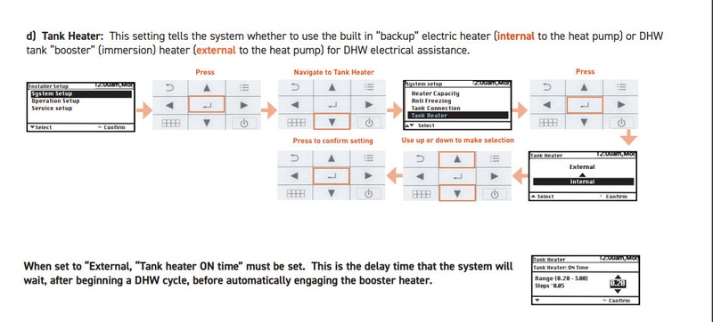

Trent schreef op zaterdag 27 januari 2024 @ 15:11:
Nog een klein probleem dat ik niet zo dadelijk vind. In het installermenu staat "Tank heater' op 'External'. 'Heater on: 20 mins'. Nu had ik door dat die 20 een delay is en had ik ze op 120 gezet om zo lang mogelijk op de compressor te werken. Nu was de WP al klaar met opwarmen SWW tot 53 °C met de compressor alvorens die 2 uur is verstreken. Ik heb het dus terug naar '20 mins' gezet en een DHW geforceerd, maar de DHW cyclus stopt ook binnen de 20 minuten. Ergo voor de tank heater start.
In het user menu is er wel een 'Force heater' optie, maar dat zal voor de weerstand in de WP zijn vermoed ik.
tl;dr ik krijg de heater in de externe SWW tank niet meer aan:(. Als gevolg krijg ik mijn SWW niet boven de 53 °C
Maar wat is het probleem? Moet hij op de heater in de tank verder dan die 53° voor een anti-legionella run? Daar zijn afzonderlijke instellingen voor. Of doet de externe heater het helemaal niet? Dan ben je misschien het doorverbindingsdraadje op het mainbord vergeten. Op het mainbord in de hoek zit CN6. Bij de 2 schroefjes richting de hoek staat "OLP Booster Heater". Olp staat voor OverLoadProtection; die is bedoeld voor het aansluiten van een thermische zekering op de tank, die de tank beveiligt tegen droogkoken. Meestal zit zo'n droogkookbeveiliging ook al in de heater en is een extra op CN6-1,2 overbodig. Dan moet je met een draadje schroefjes 1 en 2 met elkaar verbinden.
Die Tank Heater ON time is geen delay, maar de werkelijke tijd dat hij aan mag. Voor opwarmen van 53 tot 65° is 20 minuten met een 300L tank en een 3kW heater niet genoeg.
[ Voor 5% gewijzigd door FransvWoerkom op 27-01-2024 16:20 ]
Heb vlak na installatie iets soortgelijks gehad, bleek de aardlekautomaat van de tweede groep in de WP aangesproken. Dat had ik dan weer zelf veroorzaakt bij het doormeten van eea.
This post was created with 100% recycled electrons

  • Trent
  • Laatst online: 16-11 16:12
@FransvWoerkom Ik heb de temperatuur op 60 ° C staan. En daar geraakt hij dus niet. Tegen de OLP 'storing' ben ik idd gelopen maar dat is opgelost op de manier dat je beschrijft. Ben je zeker dat het geen delay is want ik interpreteer onderstaande anders?
Ik vind namelijk:
Afbeeldingslocatie: https://tweakers.net/i/y97Y0ovvnx1KbcAJDoLnAUhi8Rk=/800x/filters:strip_icc():strip_exif()/f/image/nPGI6FCNhTwqJ83vklsHRn2B.jpg?f=fotoalbum_large
Hierdoor vermoed ik dat de DHW cyclus moet bezig zijn en dat de heater dan na 20 min helpt. Is de cyclus al gedaan binnen de 20 minuten, dan doet de heater niets meer. Hoe dan ook wordt het SWW geen 60 °C

  • Diedo70
  • Laatst online: 06:41
Trent schreef op zaterdag 27 januari 2024 @ 20:25:
Ik vind namelijk:
Ik ervaar deze setting ook als de delay waarop de heater vrijgegeven wordt. Het is niet gezegd dat ie dan aangaat, maar als het systeem het nodig acht, dan kan het.
Bij mij wil ie de DHW cyclus altijd binnen een uur oid af hebben (en ik weet niet goed waarom/ welke setting dat is, want max DWH time staat op 3 uur). Als ie dat niet dreigt te halen dan komt de heater erbij na 20 minuten (ingestelde waarde).
Andersom lijkt het dat als de heater aangesproken zou worden voordat ie vrijgegeven is (bijv, bij tank setpoint van 55 graden) dat ie dan dus niet inschakelt en de DHW run eindigt zonder setpoint te halen

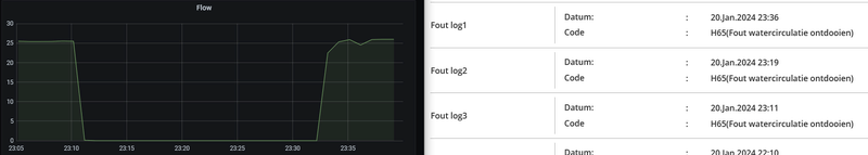

  • rykers
  • Laatst online: 08:23
FransvWoerkom schreef op zondag 21 januari 2024 @ 16:14:
Ik heb bij de 100'en defrosts van de afgelopen maand nog nooit gezien dat er een discrepantie is tussen het duikelen van de T-outdoor-pipe, het defrost signaal, het hoogtoeren van de compressor, het verbruik van 4kW en het stoppen van de flow. Bij mij komt de T-op zelden onder de -12° zonder deice.
De vraag is of er iets mis is met je flowmeter, pomp of software of iets anders:
Je kunt (deels) het schema van de foutopsporing in 17.5.15 doorlopen. Je kunt, als je een df verwacht een opname starten van relevante waarden. Dan wordt er sneller bemonsterd dan eens per 5 minuten en zie je beter oorzaak en gevolg. Kijk ook eens naar de relatie tussen pump flow en pump speed . Daaraan zie je of de pomp een stopcommando krijgt. Mocht blijken dat er inderdaad flow blijft bij de H65, dan zou het aan een hoop lucht in je buffervat kunnen liggen. Lucht is samendrukbaar. Als de pomp stopt, wordt de druk minder en treedt er, afhankelijk van de topografie van je systeem nog stroming op. Je zou dat ook aan vreemd gedrag van je drukmeter moeten zien.
Het heeft door ziekte even geduurd voor ik er verder in kon duiken.
Zelf heb ik ook genoeg defrosts zonder problemen. Na 20 januari heb ik het probleem ook niet meer gehad.
Helaas gaat de data van de aquarea cloud maar een week terug, dus daar kan ik niets meer uithalen. Het enige dat ik nog heb is de logging van mijn Kamstrup. Die laat voor de fout om 23:19 heel duidelijk zien dat er toen geen flow gemeten werd. De pomp stond toen al een tijdje stil:
Afbeeldingslocatie: https://tweakers.net/i/ouSyVnl5RU_KtAXcfGzfjtTc9qA=/800x/filters:strip_exif()/f/image/kF40ECPNQ9Ybh0JHvIIT6xAi.png?f=fotoalbum_large
Omdat het probleem zo sporadisch optreedt is het dus ook erg lastig om de extra datalogging in de Pana aan te zetten.
Mijn vermoeden is dat het probleem er ergens in zit dat hij door de thermostaat wordt uitgezet op een moment dat hij net voor een defrost zit. Vervolgens moet hij later in dichtgevroren toestand weer opstarten waarbij wat mis gaat.
Een workaround (niet echt een oplossing) is dan om mijn thermostaat zo in te stellen dat hij tijdens defrost periode de wp niet meer uit mag schakelen door de setpoint flink om hoog te zetten naar bijvoorbeeld 22 graden. Echter dat is natuurlijk wel zonde van de energie. Tot ca. 0 graden buiten staat mijn stooklijn eigenlijk te hoog. Lager gaat niet door de radiatoren, dan krijg ik teveel pendelgedrag.

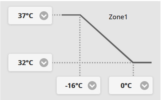

Mijn huidige stooklijn is vrij vlak:
Afbeeldingslocatie: https://tweakers.net/i/VEjpU7bLzPrBgo1e5uoLq0Iu79w=/full-fit-in/4000x4000/filters:no_upscale():fill(white):strip_exif()/f/image/iA4Pf6VmeBqfl1BBBlAaSe4Q.png?f=user_large

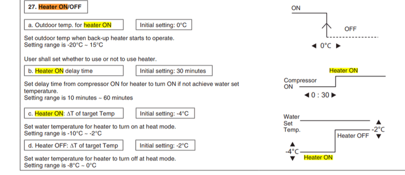

  • Trent
Diedo70 schreef op zaterdag 27 januari 2024 @ 22:26:
Precies. Ik heb ook de ervaring dat de DHW-run eindigde zonder de setpoint (gevraagde temperatuur) te halen. Nu heeft hij dat vannacht stiekem wel gehaald. Tussen 03:00 en 07:00 heeft hij de tank heater aangezet. De pomp lag stil, de compressor ook.
Grafieken geven 3 kW verbruik aan. Maar er zit maar een 1,5 kW element in de tank volgens mij 8)7
Tank is een PAW-TD30C1E5
edit: volgens de verbruiksmeter zonnepanelen is er continu rond de 1400W gebruikt in die periode (staat niks van betekenis aan in huis voor het overige). Dus de Pana grafiek is verkeerd.
[ Voor 7% gewijzigd door Trent op 28-01-2024 20:11 ]

  • FransvWoerkom
  • Registratie: Maart 2018
  • Laatst online: 16-11 01:10
rykers schreef op zondag 28 januari 2024 @ 16:01:
Heel hoffelijk van jou en je thermostaat om de schuld van die H-65 fouten op je te nemen. Maar het is echt een fout van Panasonic. H-65 fouten horen alleen op te treden als er per ongeluk wel flow is bij een defrost op de compressor. In drie gevallen is er geen defrost signaal, alleen om 23:11 wel. Dan lijkt het twijfelachtig of de flow wel 0 is, maar ook Ta en Tr zijn dan gelijk ten teken dat de pomp is gestopt. Alleen bij de fout van 23:36 is er wel flow, maar geen df. De verdamper temp. was boven 0, dus ook geen df nodig. De compressor start met verwarmen en staat dus ook niet meer in defrost mode. Ik vind het trouwens wel vreemd dat de verdamper kort daarna wel naar -20 schiet. Dat het aan aangegroeide rijp op de verdamper op het moment van stoppen door de thermo ligt, lijkt me vergezocht. Om 20:30 was hij gewoon aan het verwarmen met een verdamper van -5°. Die rijp groeit echt niet aan als de compressor stil staat.
Mogelijk wordt de H-65 foutmelding gebruikt voor iets anders, maar ik zou niet weten wat. Alleen die zeer lage verdampertemperatuur vind ik vreemd, maar misschien is een J-serie T-CAP anders dan mijn H-serie.
Houd het in de gaten.
Ik heb de indruk dat die max dhw time is om ook eens aan kamerverwarming toe te komen als de tank zijn setpoint niet haalt. Niet om de kabouters een idee te geven of ze zich wel of niet moeten haasten. De dT van 4-5° bij tankverwarming lijkt leidend.
@Trent en jij denken aan delay tijd i.p.v. ON tijd. Dat is goed mogelijk. Ik heb met mijn 120min de booster in de tank nog nooit zien aangaan, behalve bij anti-legionella. Ik heb die tijd nu op 40min gezet waarbij de wp de 55° zeker niet gaat halen zonder booster. Morgen eens kijken of de booster aan gaat.
Edit 29-1: Vandaag helaas niet gelukt; behalve op de remote en in de gebruikersinstellingen in de cloud kun je de gewenste tanktemperatuur van 55° nog ergens instellen: in het weekschema. Dat was ik vergeten. Dus na de start vanmiddag om 12:00 uur vanuit het weekschema ging hij vrolijk opwarmen tot 52° en was daar na 45 minuten mee klaar zonder booster. Morgen opnieuw.

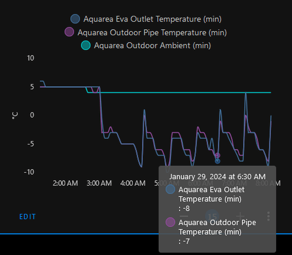

Helaas moest ik vanmorgen al constateren dat ik alweer veel defrosts heb:
Afbeeldingslocatie: https://tweakers.net/i/H7TLZVEJOQWmITPufhyMRGmxTgs=/full-fit-in/4000x4000/filters:no_upscale():fill(white):strip_exif()/f/image/nRfBQIXZs0LTv6LPaLQSzZPu.png?f=user_large
ASW1 schreef op zondag 28 januari 2024 @ 21:43:
Ben benieuwd of het gaat helpen tegen je defrosts, het lijkt niet alsof het een groot lek was.
Had je al eens gekeken naar de buitentemperatuur volgens je WP versus de daadwerkelijke buitentemperatuur?
Omdat mijn WP in een DHPS unit staat heeft de installateur gekozen voor een externe buitentemperatuursensor, welke ook aan de andere kant van onze woning hangt. Ik neem aan dat de outdoor ambiant die de HeishaMon oplepelt de externe buitentemperatuursensor weergeeft. Die lijkt overigens qua waarde wel overeen te komen met wat ik op Buienradar zie.
Wat ik wel zie is dat de Outdoor Pipe en Eva Outlet temperature onder het vriespunt ligt, maar volgens mij is dat niet perse raar. (De Outdoor Ambient was vanmorgen 4°C)
Afbeeldingslocatie: https://tweakers.net/i/6Y6rqCbqSW_CdFBdGY9agrGD9rU=/full-fit-in/4000x4000/filters:no_upscale():fill(white):strip_exif()/f/image/AvWgKqcvVuk8CBeHp2ORuDK2.png?f=user_large
Edit: Temperatuur was 4°C, niet -4°C

newz schreef op maandag 29 januari 2024 @ 08:19:
Wat ik wel zie is dat de Outdoor Pipe en Eva Outlet temperature onder het vriespunt ligt, maar volgens mij is dat niet perse raar. (De Outdoor Ambient was vanmorgen -4)
Volgens de grafiek is de buitentemp +4 graden (niet -4). Ter vergelijk, hier was het vannacht +3, en de outdoor pipe temp was constant -2, compressor 42 Hz, geen defrosts (9J).
Maar als je een externe buitensensor hebt, dan geeft heishamon inderdaad die waarde. Als die klopt met buienradar heb je een redelijke basis. Je kunt de Tb sensor in het menu gewoon omzetten naar "intern", dan heb je de waarde op de achterkant van de buitenunit. Die kan je vergelijken met de echte buitentemperatuur. Natuurlijk kun je ook een extra losse sensor plaatsen in de hydrotop, en die met HA inlezen.
  • rykers
FransvWoerkom schreef op maandag 29 januari 2024 @ 01:55:
Ik ga het in de gaten houden. Mocht het nog eens voorkomen, ga ik zeker proberen om de extra Panasonic logging aan te zetten en zal mij hier ook weer melden.
Wat is de orde grootte van de verdampertemperatuur voor het starten van een defrost bij jouw H-serie? Dan kan ik die alvast eens vergelijken met die van mijn J-serie.

Thorsd schreef op maandag 29 januari 2024 @ 09:13:
Je hebt gelijk, was inderdaad 4°C. Ik ga eens proberen een andere sensor in de hydrotop te leggen, zodat ik die kan vergelijken met de externe buitensensor. Daarnaast heb ik de installateur ingelicht over de hoeveelheid defrosts, eens kijken wat die zeggen :P
Hier (050) een (1) defrost om 7 uur AM en Tb zat tegen de 4C aan.
Gisterochtend (28-jan) tussen 1:00 en 9:00 4 deice operations gehad. Buitentemperatuur tussen 0 en 1°C en RV rond 90%. De defrosts startten bij een Outdoor Pipe van -10°C en omdat alleen de vvw warmtebehoefte had bij een Ta van 26 en een Tr van 21° werden de df's uitgevoerd in mode 2 van mijn 12H.
Dit waren de eerste df's sinds 20 januari.
Als jij zo'n DHPS dakding met aansluiting op de ventilatie hebt, zal de aanvoerlucht niet alleen warmer, maar ook aanzienlijk vochtiger zijn dan de buitenlucht, dus het wordt moeilijk vergelijken tenzij je ook een meting doet met de ventilator uit. O ja, weet je installateur dat de buitensensor niet alleen wordt gebruikt voor de WAR, maar ook voor het beoordelen of er een defrost moet plaatsvinden?

  • FransvWoerkom
rykers schreef op maandag 29 januari 2024 @ 09:24:

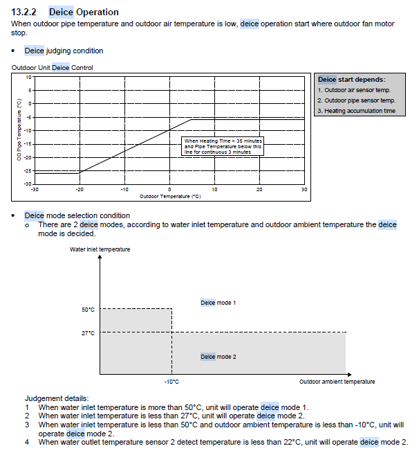

De beoordeling door de pana of er een defrost moet plaatsvinden lijkt bij de H-serie en J-serie identiek, alleen de bijschriften bij de beoordelingsgrafiek verschillen. Bij de J-serie staat er alleen "Beta" bij. Hierbij de bladzijde uit de 12H Service Manual:
Afbeeldingslocatie: https://tweakers.net/i/Vw-NuK6jWD1wTaNrDCow-eeNUfA=/full-fit-in/4000x4000/filters:no_upscale():fill(white):strip_exif()/f/image/IEedzL1EQoH0o3U6WXHFGc46.png?f=user_large
Boven de grafiek van OD-pipe tegen Outdoor temp is er geen df nodig; eronder mogelijk wel, afhankelijk van de tijd dat hij aan het verwarmen is (en dus aangroei van rijp heeft) en van hoe lang hij al onder de lijn zit. Bij retourtemperaturen onder de 27° wordt het dan altijd een defrost op de compressor, mode 2.
Bij buitentemperaturen rond en boven 0° zoals nu krijg je al met een OD-pipe boven de -10° een defrost, dus OD pipe temperaturen van -20° zonder defrost lijken me nu zeldzaam. Ik kreeg er gisteren vier bij OD-pipe tussen -8 en -10°. Bij jou was op 20 januari de buitentemperatuur -1°. Hij ging dus een paar keer in defrost, of had dat moeten gaan in mode 2, maar kreeg die H-65 fout ondanks dat de pomp stopte en hij had de kleppen in de goede stand moeten zetten en de compressor starten. Daar ging iets fout en dat lag niet aan de pomp of flowsensor. Merkwaardig.
  • rykers
De eerste keer wilde hij zelf de defrost starten wat niet lukte. De twee daarop.volgende keren heb ik de defrost aangevraagd omdat hij na de reset weer leek te gaan draaien zonder defrost, terwijl de verdamper strak dicht was gevroren.
Desondanks was het vreemd dat die H65 daarbij nog 2 keer voorkwam en het pas bij de 3de poging goed ging.

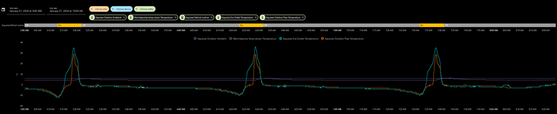

  • newz
  • Laatst online: 17-11 14:33
Vanmorgen weer meerdere defrosts. Hierbij de verzamelde data. De paarse lijn is de temperatuur sensor die ik bij de WP zelf heb gelegd (in de DHPS). Wanneer de OD pipe en EVA Outlet rond de -10°C zitten start de defrost routine. De outdoor ambient is nagenoeg continu 6°C. De sensor die ik erbij heb geplaatst zit vóór een defrost op de 4.3°C en aan het einde van de routine zit deze op de 6.2°C.
Als ik naar deze temperaturen kijk dan kan mag de OD pipe wel wat verder zakken toch?

  • Thorsd
  • Registratie: Oktober 2022
  • Laatst online: 08:25
newz schreef op woensdag 31 januari 2024 @ 08:32:
Dat zou betekenen dat de hydrotop een temperatuurverlaging van ongeveer 2 graden veroorzaakt (als de sensoren redelijk kloppen), dat valt mij niet tegen. Dan weten we ook ongeveer wat het rendementverlies is.
Voor de defrosts denk ik ook dit ErikVers in "Panasonic Warmtepomp 101: Installatie en Optimalisatie #2" Dan mag de OD pipe lager worder waardoor de defrost later komt. Wel eventueel de stooklijn een beetje verlagen, met de bepaalde 2 graden Tb verschil.
Heb je QM nog aanstaan? Dan kan de fan ook beperkt worden, wat met de hydrotop die toch al extra luuchtweerstand heeft, nadelig kan werken.
Door de extra weerstand is de lucht-flow lager, waardoor de gemiddelde temperatuur van de warmtewisselaar lager zal zijn, waardoor deze eerder dichtvriest. Samen met de iets lagere temperatuur in de hydrotop, zal dat meer defrosten veroorzaken.
Als alle aansluitingen goed zijn, en buiten alles open is, is het toch een beetje inherent aan het concept dat je wat meer defrosts hebt. Maar misschien kun je eea vergelijken met andere tweakers met dezelfde opstelling.
  • newz
Thorsd schreef op woensdag 31 januari 2024 @ 09:41:
Ik heb geen QM aan staan, ook niet nodig imo qua geluid dan.
Ik heb al een beetje zitten zoeken, maar ik kan op internet (en dit topic) niet goed vinden hoe ik de OD pipe wat lager kan zetten. Ik gebruik de Node-RED Heishamon flows en daar kan ik het niet in vinden. Ook niet via de HeishaMon integratie in HA. Wellicht via rules van de HeishaMon zelf? Misschien dat er meerdere dingen kunnen, maar wat stellen jullie voor?
Marstek Venus E3.0 5.12kWh - CT003
  • Thorsd
newz schreef op woensdag 31 januari 2024 @ 10:03:
Die kun je zelf niet aanpassen, de defrost conditie volgt uit de buitentemperatuur. Maar die buitentemperatuur kun je dus wel beinvloeden. Als je de ambient sensor omzet naar de interne dan heb je al een twee graden lagere Tb (die ook klopt voor de defrost). Dat kun je sowieso doen. Ook kun je die eventueel nog een beetje naar beneden calibreren. Dan wordt er dus bij een lagere OD pipe temp gedefrost.
Aan de andere kant, als de wisselaar bijna dicht zit, gaat je COP wel snel achteruit. Dus het is een beetje afwegen. Als de defrost later komt, draait de WP langer, maar op een lagere COP.

  • ASW1
  • Laatst online: 07:26
Thorsd schreef op woensdag 31 januari 2024 @ 10:10:
Maar die buitentemperatuur kun je dus wel beinvloeden. Als je de ambient sensor omzet naar de interne dan heb je al een twee graden lagere Tb (die ook klopt voor de defrost). Dat kun je sowieso doen. Enige
Die interne ziet wel een hogere temperatuur tijdens de defrost en het duurt zo te zien zo'n 20 minuten voordat deze weer op -2 t.o.v. de buitentemperatuur is gezakt, geen idee hoe dat zou uitpakken

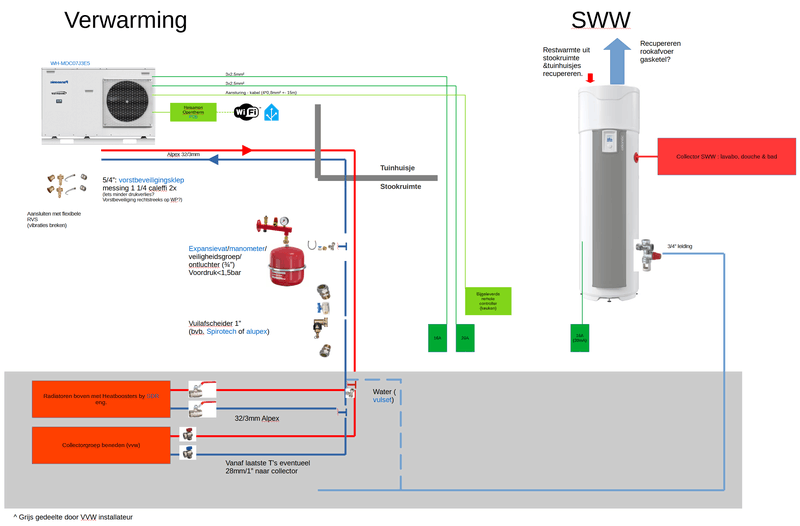

  • betaplayer
  • Laatst online: 21:37
Beste Tweakers,
Ik ben voorlopig nog een ‘silent-lurker’ op dit forum. Dit is een langere post, dank aan zij die me willen helpen!
Ik wil graag een Panasonic Monoblock installeren. Ik ben in België, dus ik heb een gecertifieerd installateur nodig om subsidie te kunnen krijgen. Er zijn bijna geen Pana-installateurs... Gelukkig heb ik een bevriende installateur die me wil helpen. Hij heeft net de opleiding achter de rug.
Na de opleiding kwam hij echter terug met zowat alles wat ik hier geleerd heb om te vermijden indien mogelijk :P : buffervat, zone-regelingen, hydraulisch ontkoppelen, vloerverwarming met 16mm² etc. :X
Voor ik de discussie met hem aanga, wil ik graag hier één en ander aftoetsen (kan goed zijn dat hier en daar ook mis zit natuurlijk ;) )
De situatie:
  • Oud rijhuis (1875) dat na de renovatie, redelijk geïsoleerd zal zijn (Dak grotendeels Rd 5 tot7, recent dubbelglas, isolatie vloer Rd>3, buitenmuren zullen voor 80% geïsoleerd zijn met Rd=4) Ik krijg het natuurlijk niet perfect gezien de leeftijd van de woonst. Huidig verbruik: +-12.500 kWh, met gas, overgedimensioneerde radiatoren op At 45°.
  • Afgifte systeem:
  • > We gaan beneden vloerverwarming plaatsen. Zo’n 70m² (Hier en daar wat afhankelijk hoe diep we gaan kunnen uitgraven 😉)
  • > Boven wil ik de over gedimensioneerde radiatoren behouden en op 35° laten meedraaien. De radiatoren hebben nu boven geen thermostatische kranen. Ik wil ze ‘upgraden’/boosten met DIY ventilatoren, menig tweakers wel gekend.
Schema van hoe ik het zou doen:
Afbeeldingslocatie: https://tweakers.net/i/ig3suR4ijirxsZq6S7U1q73E-0s=/800x/filters:strip_exif()/f/image/DMtpXW5n7evgHSjUkipywmiD.png?f=fotoalbum_large
Mijn vragen:
-Werken met een aparte WP-boiler. Dit lijkt me eenvoudiger qua set-up en komt qua prijs gelijk, zo niet goedkoper uit. Ik krijg twee warmtepompen voor de prijs van één. :+ Dat is m.i. extra redundantie (als één het begeeft heb ik nog steeds de ander). Bovendien spaar ik mijn Panasonic in de zomer en heb ik extra capaciteit in de winter. De installateur vindt dit een slecht idee. Volgens hem wordt afgestapt van die WPB's wegens te lawaaierig en inefficiënt.
  • Dat eerste is geen issue: staat in een stookruimte ver weg van de leefruimtes/slaapkamers.
  • Dat het inefficiënter is, wil ik geloven. Alleen betwijfel ik of het financieel uitkomt gezien:
  • die set-up ietsje goedkoper is (uren inbegrepen).
  • in de winter de WP zich op een ‘zoeter’ tempo kan bezighouden met mijn huis verwarmen en niet ‘afgeleid’ wordt door warm water productie die er tussenschiet?
  • Mijn Pana hopelijk iets langer meegaat.
-Mijn Radiatoren behouden op 35°, met DIY-ventilatoren om wat te ‘boosten’ (bvb. overdag als een ruimte gebruikt wordt). Ik geloof dat het kan: de radiatoren werken nu op 45° en warmen de ruimte goed op, te goed zelf: het is boven vaak te warm in vergelijking met beneden. Het verlies van 45 -> 35°c is ongeveer de helft, maar door ze te boosten hoop ik dat verlies te beperken tot +/- 20%. Lijkt dit plausibel?
Mijn grootste angst is het “suizen” van de radiatoren wanneer de WP in defrost schiet en de pomp volle bak draait. Iemand ervaring mee?
Er is geen naregeling, thermostatische kranen oid, buiten de ventilatoren die ik kan programmeren. Persoonlijk vind ik dit het mooie aan WP’en: stel dat ik mijn radiatoren toeknijp, dan moet mijn vloerverwarming toch harder werken want de warmte ‘lekt’ dan meer naar boven? (lees hogere aT?) Dus de kost om de ‘luxe’ te hebben om mijn boven ‘mee te verwarmen’ is in sé wat beperkt.
-Geen buffervat/hydraulische scheiding: een eeuwige discussie… Na alles wat ik hier al gelezen heb oa. van @ X, wil ik dit liefst vermijden. Mijn ogen is dit een dure upgrade, welke vaak niet nodig is.
>Ik ken de uitleg dat je ‘distortion’ krijgt en je de twee pompen/stromen nooit perfect op elkaar afgesteld krijgt waardoor je verliezen hebt in efficiëntie. Ik vermoed dat dit weerlegd zal worden door modernere ‘fijnere’ aansturing? Mensen die hierop inzicht willen geven, graag!
Puur extra volume toevoegen aan mijn systeem, daar wil ik nu evt. wel nog in meegaan als compromis. Kan helpen om defrosts op te vangen? Bestaan er betaalbare buffervaten die louter in serie geplaatst worden om extra volume te hebben?
>Ik vrees dat de installateur ook overtuigd is dat een buffer nodig is tegen pendelen. Ik betwijfel dat ten zeerste in mijn situatie met grote plaat radiatoren en 70m² vvw: ik denk voldoende afgifte te hebben. Ik heb ook geen thermostatische kranen of kleppen of dergelijke toestanden, die de afgifte plots onmogelijk zouden maken. Dus ik zie er het nut écht niet van in. ☹
-Ook de wenselijkheid om dikkere (18mm) vvw-buizen te leggen om de flow te garanderen werd in twijfel getrokken. Ik zie vooral de meerwaarde in het extra volume, maar de plaatser ziet 18mm 10cm h-o-h, niet zitten. In sé geloof ik ook wel dat ik qua flow een gelijkaardig resultaat kan halen door de kringen van 16mm 10cm h-o-h korter te maken? (bvb 60-70m ipv 80-90m/kring?)

  • ConQuestador
betaplayer schreef op woensdag 31 januari 2024 @ 11:00:
Ik reageer alleen even op dit stukje, omdat ik over de rest niet echt een mening heb:
18 is leuk, maar is erg lastig te leggen op 10cm h-o-h, vandaar dat weinig leggers het doen. 16 is normaliter echt wel dikke prima, zeker in combinatie met relatief korte groepen.
Los van dat alles: Het voordeel van hele korte groepen, en hele dikke leidingen is dat je een superhoge afgifte hebt waardoor je heel laag kan stoken. 26 graden watertemperatuur moet geen probleem zijn. Alleen jij wilt boven radiatoren houden en ik hoor je zelfs spreken over 35 graden.
Voor je vloer gaat dit echt veel te veel zijn, dus je kan je vloer wel superoptimaliseren, maar zolang je die radiatoren erbij houdt, heb je er toch niks aan.
Kortom: gewoon 16mm doen, en eventueel wat kortere groepen (liefst 60, max 80)
Ter info: Ik heb zelf zo'n 200m2 vloerverwarming, waarvan het grootste deel ingefreesd is op 10cm hoh met 16mm leidingen. Mijn hele huis heeft een Rc van 3, en bij 28graden watertemperatuur moet ik de thermostaat laten ingrijpen omdat het anders >22graden binnen zou worden.
Bedenk dus goed of je echt 35 graden wilt gaan stoken.
Mocht je toch 35 graden willen stoken, dan moet je waterzijdig inregelen: Zorgen dat je dT in de vloer hoog is (>5) en de dT in je radiatoren laag (zodat die gemiddeld 35 zijn). De flow door je radiatoren zal dus hoog zijn, en de flow door je vloer laag.
Dan heb je dus heel veel moeite gedaan om een hoge flow door de vloer aan te kunnen, en vervolgens moet je die enorm knijpen omdat je radiatoren anders niks meer doen.
[ Voor 22% gewijzigd door ConQuestador op 31-01-2024 11:25 ]

  • SpikeHome
  • Laatst online: 08:09
Beste Tweakers,
De situatie:
  • Afgifte systeem:
Mijn vragen:
Ik heb bijna hetzelfde draaien.
Ik gebruik een hygien boiler en vervolgens een ventilatie warmtepompt voor warm water
In mijn geval een inventum combi 50
Afbeeldingslocatie: https://famspijkers.nl/tweakers/2023/pana/Schema-huidige-werking.jpg

Stel dat je een panasonic sww vat hebt (of een andere met een elektrisch element erin). Dan kan dat element gebruikt worden voor de legionella run in plaats van de interne backup heater. Dat is me duidelijk.
Echter hoe wordt deze externe heater dan aangesloten? Is hiervoor een directe aansluiting in de binnenunit (K serie)? Op welke groep komt deze dan? op dezelfde als de backup heater die ook nog steeds gebruikt wordt bij deice? Of moet ik dan voor het sww boilervat nog weer een extra groep aanleggen? Of is er een stuursignaal voor een relais o.i.d.?
Bij de J serie sluit je dit element aan in de WP. Wordt gevoed uit zelfde groep als 't interne element, de WP zorgt er voor dat ze niet beide tegelijkertijd gebruikt worden.

weet iemand wat de invloed is van de volgende parameters:
verwarming aan dT van ingestelde temp
verwarming uit dT van ingestelde temp
en wat daar de defaults van zijn en/of aan te raden waarden?
Ik kan er niets over vinden in manuals en ook lijken ze alleen zichtbaar in de service cloud en niet op de controller.
Afbeeldingslocatie: https://tweakers.net/i/jfNQ1qDO9mwj-8dmBB1q0vnkiGg=/800x/filters:strip_exif()/f/image/y2pE99tyyaryQONtlE2CcY1D.png?f=fotoalbum_large

yuumai schreef op woensdag 31 januari 2024 @ 22:30:
Het lijkt of dat gaat over de parameters van wanneer de backup heater voor ruimteverwarming aan en uit gaat. Die staan wel in de manuals beschreven (nu je weet waar te zoeken).

Thorsd schreef op woensdag 31 januari 2024 @ 22:38:
Nee helaas staan deze settings niet in een manual beschreven. ik heb er meerdere doorgeplozen. Sowieso kan ik alleen de controller settings vinden in de manual, die matchen niet precies met de settings in de service cloud.

yuumai schreef op woensdag 31 januari 2024 @ 22:51:
Deze dus, volgensmij staat dit ook in de boekjes die erbij geleverd worden. Daarnaast heb je nog de service manual, waar alles nog wat verder uitgediept wordt.

Thorsd schreef op donderdag 1 februari 2024 @ 08:50:
Dank, I stand corrected. Staat er inderdaad duidelijk.

Thorsd schreef op vrijdag 2 februari 2024 @ 14:49:
[...]Als je beide wilt, sluit ze parallel aan, niet in serie. In de documentatie staan wel wat voorbeelden, incl terugslagkleppen.
De pomp van de CV ketel blokkeert het water niet, het is een centrifugaalpomp, dus als deze uit staat gaat het water er gewoon doorheen. In een ketel zit ook vaak een driewegklep, afhankelijk van de default blokkeert deze wel de flow.
Dank je wel, ik denk dat ik een verkeerd beeld had van de installatie. Ik dacht dan mijn CV installatie een soort ringleiding was en dat ik gewoon de aanvoerleiding (CV-installatie) moest onderbreken en de ene kant aan Outlet (WP) moest verbinden en de andere kant aan de Inlet (WP).
Maar zoals ik het nu begrijp moet er een T-stuk op zowel de aanvoer als de afvoerleiding van de CV-installatie en daar dus de Outlet en de Inlet van de WP aan verbinden. Vervolgens dus een terugslagklep bij de CV om te dwingen dat het water het systeem in gaat en niet gewoon via de CV-ketel weer terugstroomt.
WP: WH-MDC05J3E5,WH-MDC07J3E5, WPB: Atlantic Explore v4, PV: Solaredge (6,8kW) en SMA (4,3kW), 2 x Heishamon OT v3.1, Rpi v5, Rpi v4, 2 x Rpi v3, ESP32, Domoticz, EV: Nissan Leaf,BYD Seal AWD, ESS: Deye 6K-SG03LP1, 2xLuyuan, 32kWh
