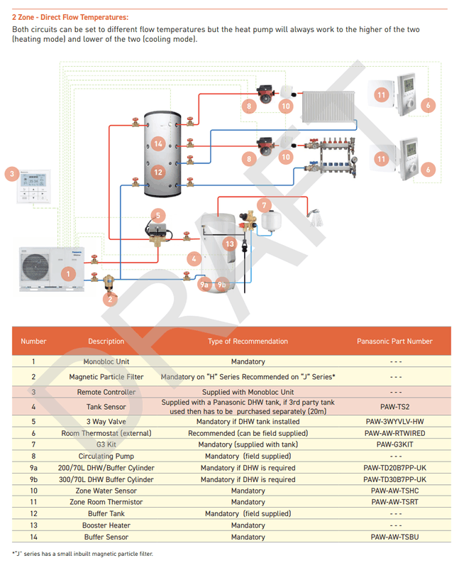

FransvWoerkom schreef op vrijdag 2 februari 2024 @ 14:28:
Er is niet alleen een boilervat (tank in Panasonic jargon) maar ook een buffervat. Dat aluminium beklede vat rechts. De pomp die je ziet, is de secundaire pomp. De primaire pomp die de circulatie van warmtepomp naar buffervat onderhoudt, zit in (de binnenunit van) de warmtepomp. De secundaire pomp onderhoudt de circulatie van buffervat naar verdelers. Het maakt niet uit of de circulatiepomp in de retour of de aanvoer zit.
Het idee van het buffervat is dat de warmtepomp en de verdelers elkaars stroming niet beïnvloeden en dat in feite de ene installateur zich met de warmtepomp kan bezighouden en de andere zich met de verdelers, vloerverwarmingen en thermostaten. Panasonic heeft als optie een systeem waar (voor twee zones) de pana zich bemoeit met beide kanten van het buffervat. Maar het is ook mogelijk dat er een autonoom regelsysteem met thermostaten en regelventielen op de verdelers aan de secundaire kant komt. Je moet in ieder geval vragen hoe het geregeld is qua hardware en bediening en naar de specificaties en handleidingen.
De warmtepomp wordt in eerste instantie bediend met de afstandsbediening, remote of remocon, die op de voorkant van de binnenunit boven het drukmetertje hoort. Hij zit met een simpel 2-aderig kabeltje aangesloten, dus vaak zit hij elders in huis. Een sticker op de voorkant heeft het over de cloud. Daarvoor zit een interface in de binnenunit die via internetkabel of wifi via je router gegevens verstuurt naar servers van Panasonic en daarvandaan ook opdrachten voor wijzigingen in instellingen kan ontvangen. Informeer hoe dat geregeld is. De heishamon gebruikt binnen de binnenunit dezelfde interface, dus pas op dat als de installateur via internet de zaak wil monitoren of beheren, dat je de heishamon dan uitsluitend voor monitoring kunt gebruiken en dat je instellingen alleen nog kunt wijzigen met de remote.
Er is ook een buitenunit, op het dak, in de tuin of aan de gevel. Kijk in de installatiehandleiding hoe die geïnstalleerd hoort te worden en kijk of dat ook gebeurd is.
De technische ruimte ziet er netjes uit. Ik zie geen bezwaar tegen verzinkte stalen buis. Als je de warmtepomp voor het koelen van de vloer gebruikt, moet je sowieso rekening houden met het dauwpunt van de binnenlucht. Je moet niet zo diep koelen dat er plassen water op je vloer komen of druppels aan je buizen hangen. Bescheiden isolatie van leidingen kan ook geen kwaad. Maar wacht eerst eens een zomer af.
Super bedankt voor je uitgebreide reactie! Dat het rechter vat een buffervat is had ik door inderdaad, maar dat je dit als twee onafhankelijke circuits moet zien had ik nog niet direct zo begrepen. Komt denk ik doordat beide systemen uiteindelijk ook op de binnenunit van de warmtepomp zitten aangesloten en het dus ook lijkt dat het CV water vanuit de warmtepomp gewoon rechstreeks de verdelers in gaat. Maar ik begrijp dat je het dus eigenlijk zo moet zien dat dat altijd via het buffervat loopt en je dus eigenlijk het buffervat verwarmt en die warmte vervolgens weer vanuit het buffervat de verdelers in gaat.
Specificaties, handleidingen etc. krijgen we als het goed is allemaal nog bij de oplevering. "Dan krijgen jullie een heel boekwerk met alle informatie over het huis en de aanwezige installaties" aldus de kopersbegeleider.
Wellicht dat dan inderdaad wel duidelijk wordt hoe ze dat met het regelen per zone precies geregeld hebben.
Fijn dat de technische ruimte er netjes uit ziet :)

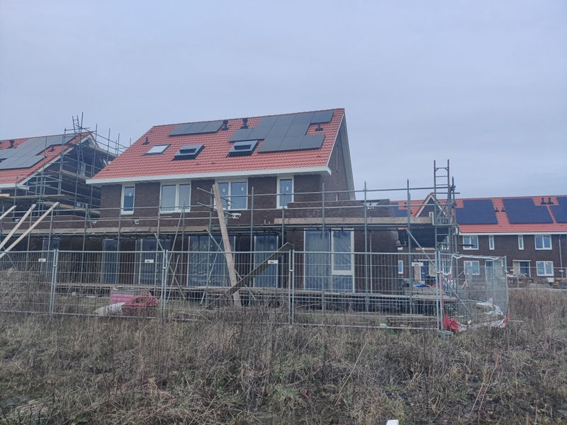

Hathi schreef op vrijdag 2 februari 2024 @ 12:34:
Deze week weer een kijkdag gehad in onze (projectmatige) nieuwbouwwoning die half maart opgeleverd gaat worden. De warmtepomp staat inmiddels op zijn plek en lijkt grotendeels aangesloten te zijn. We hadden maar een uur de tijd en wilden veel bekijken en meten, dus alleen even snel wat fotootjes gemaakt.
Het blijkt dus een panasonic warmtepomp te zijn (split). Type WH-SDC0709J3E5 volgens het typeplaatje. Tot nu toe wisten we nog niet wat voor een warmtepomp we zouden krijgen, alleen dat deze 'voldoende capaciteit' heeft om de woning (2 onder 1 kap) te verwarmen en met een 300L boiler, we krijgen ook een ligbad namelijk. Verder ook geen mogelijkheid om hierin aanpassingen te doen ofzo, dus we moeten het gewoon doen met wat we krijgen.
Ik ben me dus alvast een beetje aan het inlezen hierover, interessant topic dit!
In ieder geval al besloten dat ik binnenkort maar vast een Heishamon ga bestellen zodat we die er ook direct op kunnen aansluiten om de boel wat beter te monitoren.
Hieronder wat fotootjes die ik gemaakt heb. Op basis daarvan probeer ik alvast een beetje te begrijpen wat voor een systeem we straks hebben en hoe dat gaat werken. Links de 300L boiler, in het midden de warmtepomp, en rechts zal een buffervat zijn vermoed ik? Ik begrijp hier al dat de meesten het er eigenlijk wel over eens zijn dat een buffervat meestal niet nodig is en het onnodig complex maakt, terwijl panasonic dit in de cursussen aan installateurs etc. wel aanraadt, dus daarom wordt deze bij ons natuurlijk ook gewoon geplaatst. We zullen het er mee moeten doen.
Zie ik het verder goed dat de pomp in de retourleiding zit? Is dat logisch? Verder zie ik dus rechts de verdeler voor de groepen op de bovenverdieping en op de begane grond zit onder de trap nog een verdeler voor de groepen daar. Volgens de technische omschrijving krijgen we wel ook in de slaapkamers eigen thermostaten (naast de thermostaat in de woonkamer). Geen idee hoe dat dan verder werkt, maar zou je dan ook niet iets 'regelbaars' op de verdeler moeten zien voor die groepen? Of worden gewoon alle ruimtes verwarmt zodra minimaal één van de ruimtes warmtevraag heeft? Dan moet de flow in alle groepen dus wel heel goed afgeregeld worden. Al begrijp ik hier ook dat zo'n opstelling met meerdere thermostaten niet altijd wenselijk is, dus mogelijk dat ik dat er wel tussenuit ga slopen op termijn mocht dat beter werken.
Zien jullie op basis van de foto's verder nog gekke dingen waar ik eventueel bij de (voor)oplevering al over moet klagen? Klagen na de oplevering schijnt altijd veel lastiger te zijn, dus mochten er echt dingen niet kloppen wat vooraf al vast te stellen is, dan heb ik dat liever al in het opleverrapport staan :P
Buigtangen kennen ze tegenwoordig ook niet meer .
Ze hebben de pomp bij jou in de retour zitten bij Panasonic zit hij meestal in de aanvoer .
Bij de middelste lasdoos zie je volgens mijn losse draden zitten beetje slordig .
Maar en mooie opstelling voor een nieuwe bouwhuis meestal wordt er op de installatie bezuinigd

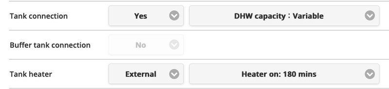

Een vraag over niet starten van ingeplande sterilisatie.
Betreft een Panasonic split, K-series met 200 liter ingebouwde boiler.
Er staat een moment op zaterdag aangevinkt om 16:00 uur maar de afgelopen weken is dat niet uitgevoerd. Graag suggesties voor een oplossing. Hieronder wat screenshots van settings.
Afbeeldingslocatie: https://tweakers.net/i/GzKrco9jZCdTHnf6Uco3E3fdrJI=/800x/filters:strip_icc():strip_exif()/f/image/xPHc0LaBE4lIfiyybAO41Thd.jpg?f=fotoalbum_large
Afbeeldingslocatie: https://tweakers.net/i/ZNfz2r3pUTQ-qathV3936YWydmk=/800x/filters:strip_icc():strip_exif()/f/image/T6EyZ24JCddF2VZ2dwN8LiVy.jpg?f=fotoalbum_large
Afbeeldingslocatie: https://tweakers.net/i/yVJ_iepVlo2hllWIq2qxd8FFGdE=/800x/filters:strip_icc():strip_exif()/f/image/6p65m5uMRu6O5ikfyy132obG.jpg?f=fotoalbum_large
Afbeeldingslocatie: https://tweakers.net/i/w6QK8o12qV0Z236KpkToc82-dI4=/800x/filters:strip_icc():strip_exif()/f/image/F3H6HAbJuYbAUwkMkvOF5VM6.jpg?f=fotoalbum_large
De klok lijkt goed te staan.
Het water in de boiler staat nog steeds op de gebruikelijke eindtemperatuur van de ochtendrun.
Heb het apparaat vandaag eerder al ook eens volledig spanningsloos gemaakt om te herstarten.
Er hangt ook een Cloud-module aan maar daar zie ik geen mogelijkheid tot programmeren van sterilisatierun.
Ik zie eigenlijk geen belemmeringen om te starten.
Graag hints voor een oplossing.
De sterilisatie vindt alleen plaats als de mode ook DHW is. Op de laatste foto is te zien dat deze op alleen verwarmen staat.
Als DHW met de timer geschakeld wordt, zorgt er dan voor dat deze lang genoeg aan is om de sterilisatie af te ronden (minimaal 4 uur? Hangt van de tank en het vermogen van het element af).

  • Hieke
Hieke schreef op zaterdag 3 februari 2024 @ 18:21:
@Thorsd Ah, goede tip! Ik ga het proberen!
Heb programma aangepast in Aquarea Smart Cloud van Heating naar DHW+Heating en op bedienpaneel in settings het tijdstip gewijzigd naar later moment. En inderdaad, daar gaat ie aan de gang. Stookt nu flink door voorbij 58 graden.. Kijken of de backheater op fase 3 het dadelijk nog afmaakt.
Inderdaad: daar gaat ie..
Afbeeldingslocatie: https://tweakers.net/i/lXZ32iUPq8L4BiOoiJdTillsXXI=/x800/filters:strip_icc():strip_exif()/f/image/DSabnJYtHdEp1bswgKLru0ba.jpg?f=fotoalbum_large
@Thorsd Dank voor je gouden tip. _/-\o_ Had ongemerkt als argeloze gebruiker in programmering ooit de sterilisation de nek omgedraaid,, 8)7

  • lampy25
  • Laatst online: 10:43
Even een dubbel check voordat ik het verwarmingssysteem ga verbouwen :)
Situatie:
Panasonic L-serie all-in-one die aangesloten is op 3 verdiepingen:
  1. Begaande grond, voorzien van fancoils
  2. Eerste verdieping, enkel radiatoren. Vooral voor extra waterinhoud, want die doen niet veel (is ook niet nodig)
  3. Zolder, deze verdieping moet ook voorzien worden met fancoils
De fancoils op de begaande grond voldoen zo goed, dat er nu ook op de zolder fancoils moeten komen. Dit is een grote ruimte die als kantoor gebruikt wordt. De fancoils hebben voldoende afgifte om met ~28-30 graden het minimale vermogen kwijt te kunnen. De 1e verdieping wordt voornamelijk gebruikt om de extra waterinhoud te krijgen. Er is geen buffertank aanwezig.
De extra pomp aansluiting wordt nu gebruikt om de fancoils op begaande grond aan/uit te zetten.
Zoals gezegd, de fancoils bevallen erg goed en nu moet dus ook de zolderverdieping erbij. Alleen de BG en zolder worden over het algemeen niet tegelijk verwarmd. Dus heb het volgende idee:
Uitbreidingsprint erin incl. 2x een 2-weg klep om hiermee BG/Zolder af te sluiten. 1e verdieping blijft altijd open staan als bufferwerking.
Alleen, dit lijkt erg op de Simple 2 zone van de handleiding, alleen dan zonder het mengventiel. Begrijp uit de handleiding dat deze niet mengklep niet verplicht is, en de pomp 'merkt' de panasonic niets van.
De 2-weg klep doet er 16 seconden over om te openen, wat ruim binnen de wachttijd valt wanneer de flow error getriggerd wordt. Tevens zijn er een 2/3 radiatoren op de 1e verdieping open zodat er altijd een beetje flow & massa is. Volgens de handleiding moeten beide thermistors wel geinstalleerd worden, zonder treed een foutmelding op.
Dit zou toch theoretisch moeten lukken? Of zie ik iets over het hoofd?

  • Thorsd
  • Registratie: Oktober 2022
  • Laatst online: 09:05
lampy25 schreef op zondag 4 februari 2024 @ 21:43:
Situatie:
Wat bedoel je met niet tegelijk verwarmd? Met een WP werkt het vaak beter om de ruimtetemperatuur redelijk constant te houden. De boel hard aan en uit zetten (veel opwarmen en afkoelen) resulteert netto vaak in een hogere watertemperatuur, en lagere efficiëntie.
Afhankelijk van de woning kan er wel een naregeling nodig zijn om te zorgen dat de verschillen niet te groot worden.
Los daarvan, kun je de voorgestelde regeling gewoon zonder uitbreidings pcb realiseren. Je kunt de thermostaten gewoon de kleppen laten besturen, en de terugmelding van de kleppen in parallel op de thermostaat aansluiting van de WP aansluiten. Net zoals je met een cv ketel kunt doen.
Ik weet niet of de binnenunit ook een buffervat heeft, want bij een echte zoneregeling kan dat wel nodig zijn om de flow te waarborgen. Die radiatoren op de eerste verdieping wil je toch een beetje knijpen om te zorgen dat het geen kortsluiting/bypass in je systeem oplevert.
Een ander idee is alles samen verwarmen, en voor een simpele naregeling kiezen. Hiervoor kun je op de bg en de 2de verdieping een aantal fancoils altijd open zetten, en op de andere fancoils een (domme of slimme) thermostaatknop zetten.
Eventueel kun je ook een naregeling met seriebuffer en bypass overwegen zoals hier ook vaker besproken is.

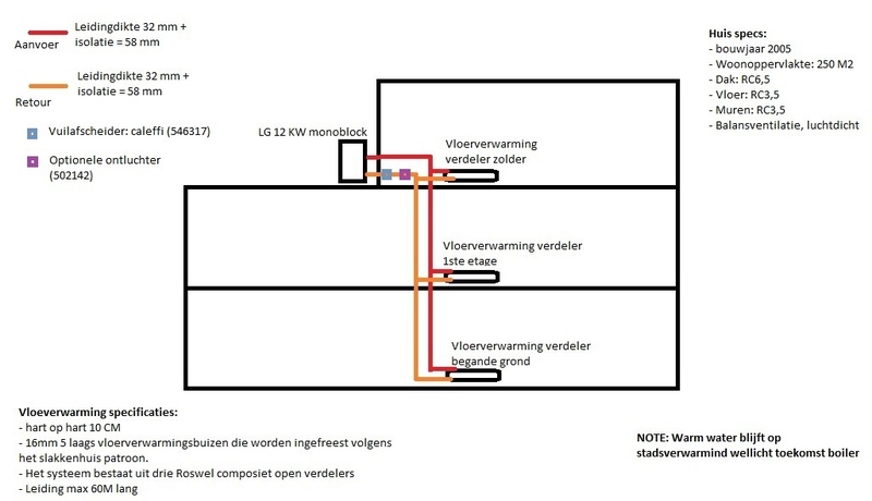

Ik heb de volgende setup bedacht vorig jaar:
Afbeeldingslocatie: https://tweakers.net/i/V7B-9oI4cEgJP9WVk5F__sIS3-w=/800x/filters:strip_icc():strip_exif()/f/image/4cufA6ieF6mVY2idvjAfkD23.jpg?f=fotoalbum_large
Alleen ben ik niet voor een LG 12 KW gegaan, maar voor de Panasonic J series 1 fase 9 KW. Bovenste 2 verdiepingen werken al enkele maanden. Morgen komen ze op de begane grond vloerverwarming leggen (100m2 extra). Ik ga dan over de 150 liter waterinhoud. Ik moet dan toch een expansievat laten installeren? Welke expansievat raden jullie aan? En waar moet dat geinstalleerd worden? Ik ben van plan het te bestellen en door de vloerverwarming meneer in de installatie te laten opnemen.

Reiziger88 schreef op zondag 4 februari 2024 @ 23:52:
Alleen ben ik niet voor een LG 12 KW gegaan, maar voor de Panasonic J series 1 fase 9 KW. Bovenste 2 verdiepingen werken al enkele maanden. Morgen komen ze op de begane grond vloerverwarming leggen (100m2 extra). Ik ga dan over de 150 liter warmteinhoud. Ik moet dan toch een expansievat laten installeren? Welke expansievat raden jullie aan? En waar moet dat geinstalleerd worden? Ik ben van plan het te bestellen en door de vloerverwarming meneer in de installatie te laten opnemen.
Ik denk dat je dat extra expansievat niet nodig hebt. Met vloerverwarming haal je niet de temperatuur van radiatoren en daarop is die 150L gebaseerd. In de design manual 2018, hfdst 5.3.5 Expansion Vessel staat hoe je kunt uitrekenen of en hoe groot expansievat je nodig hebt.
De grenzen voor 't interne expansievat kan je opzoeken in de service manual. In principe kan je 't expansievat overal in je installatie opnemen, je hebt waarschijnlijk 't meeste plek op zolder.
Wat ik er verder van weet:
Het volume van het expansievat moet worden afgestemd op het totale waterinhoud van het verwarmingssysteem. Een algemene richtlijn voor CV installaties is 10% van de totale waterinhoud maar bij WP installaties kan dat veel minder zijn, warmtepomp-weetjes komt op 4% van de waterinhoud. Je hebt al 6 liter expansievat in de WP, dus die inhoud kan je er vanaf trekken.
Als ik 't goed heb moet je bij een expansievat bovenin je installatie er eentje nemen met een voordruk van 0,5 bar, als je 'm beneden plaatst moet de voordruk 1 bar zijn.

  • Reiziger88
  • Registratie: Mei 2015
  • Laatst online: 08:54
FransvWoerkom schreef op maandag 5 februari 2024 @ 00:05:
Ik heb ongeveer 200 liter/250 liter waterinhoud als ik 1,1 liter per m2 aanhou. Heb de expension vessel gedeelte even bekeken, wordt niet echt wijzer van die ingewikkelde formule. Ik zal niet boven een TA van 34 uitkomen. Mijn gevoel zegt dat ik geen expansievat nodig heb, maar probeer nu uit te zoeken of dat echt zo is.
  • blb4
  • Laatst online: 00:31
Reiziger88 schreef op maandag 5 februari 2024 @ 00:15:
In deze tabel kan je vinden dat bij 0 graden de massa van water 0,99979 kg/liter is en bij 40 graden (beetje marge) 0,99217 kg/liter. stel je vult je installatie met 250 liter water van 0 graden en die warm je op tot 40 graden dan wordt 't volume 0,99979 / 0,99217 * 250 = 252 liter. Je zou dus zeggen dat 't niet nodig is om een extra expansievat te plaatsen....
[ Voor 4% gewijzigd door blb4 op 05-02-2024 00:30 ]
  • Reiziger88
blb4 schreef op maandag 5 februari 2024 @ 00:29:
Dus de expansie is dan, maar 2 liter? En de expansievat van Panasonic is 6 liter, dus dan redt je dat makkelijk? Of zie ik dat verkeert?
Aan de andere kant als je deze formule pakt en past het toe met 60 graden, dan kom je op een expansie van 4 a 5 liter, dus ook met hoge temp en 250 liter gaat de Panasonic het dan redden. Dus of berekening klopt niet of Panasonic neemt hele veilige marges:d (max 150 liter)

  • FransvWoerkom
  • Registratie: Maart 2018
  • Laatst online: 16-11 01:10
De uitzettingscoefficient van water is 0,00021 per °C. Dus 250L water zet over 40° 0,00021 x 250 x 40 = 2,1L uit.
  • Reiziger88
FransvWoerkom schreef op maandag 5 februari 2024 @ 00:37:
Ik ga eigenlijk tot max 34 graden TA. En volgens mij zit ik eerder aan 200 liter dan 250 liter. Laat die expansievat maar zitten dan:) Verspilde moeite

  • blb4
Reiziger88 schreef op maandag 5 februari 2024 @ 00:30:
de WP kan tot 55 graden, daar zullen ze sowieso mee gerekend hebben. En ze zullen idd de nodige marge hebben aangehouden. Bij CV installaties zie je volgens mij bijna altijd vaten van 18 liter toegepast. Dat is voldoende voor een CV installatie met 95 graden water van meer dan 400 liter inhoud. Die kom je niet veel tegen, toch hangt er bijna overal zo'n 18 liter vat.

Thorsd schreef op zondag 4 februari 2024 @ 23:16:
Klopt, typisch is een stabiele temperatuur wel beter. Alleen dit huis wordt vrij beperkt bewoond en deze winter bleek het heel erg goed mogelijk te zijn om de WP uit te zetten. Binnen ~10 minuten draait hij op 25 Hz, en pruttelt dan rustig enkele uren door.
Vandaag weer eens een dagje verwarmd (was weer iemand thuis), zie het verbruik mooi laag.
Overigens was de reden van het thuiswerken dat er eindelijk een deur tussen gang en woonkamer kwam, waardoor de woonkamer ook niet direct alle warmte kwijt raakt.
Afbeeldingslocatie: https://tweakers.net/i/KIqoNPinibI6XNUoE40QUlc5RpI=/x800/filters:strip_icc():strip_exif()/f/image/8zjd6GNwDYCYYJ9V2QPCyXLA.jpg?f=fotoalbum_large
De fancoils zitten in convectorputten, en hebben alleen een speedregeling. Alternatief was alles aansluiten op 1 thermostaat, maar dan heb je ook allemaal extra kabels nodig wat niet te doen was in dit huis. Dus de voeding wordt aan/uit geschakeld, met vaste fanspeed.
Alternatief is 2 thermostaten met een losse app, en daarmee zowel WP als fancoils per zone aansturen. Alleen alles in de panasonic cloud is wel lekker overzichtelijk.

Eigenlijk wil ik dus dit systeem maken, alleen dan zonder de extra pompen & buffervat. De pomp spanning wordt dan gebruikt om de fancoils aan/uit te zetten.
Afbeeldingslocatie: https://tweakers.net/i/JjC3XsgnKyhFJNWGMuUFf7PLzDM=/x800/filters:strip_exif()/f/image/n5Z8UC62cthIGwJsm2vc6psj.png?f=fotoalbum_large
De L-series kan 2 controllers aangesloten hebben. Kan ik dan de thermistors in dit plaatje vervangen voor een controller zowel boven als beneden?

lampy25 schreef op maandag 5 februari 2024 @ 20:31:
Nee. Je kunt niet een leuk schema uitzoeken en dan de meeste verplichte dingen weglaten of vervangen door heel iets anders en dan verwachten dat het werkt.
O ja, hoeveel systeemwater heb je eigenlijk, bijvoorbeeld om een defrost te draaien?

  • lampy25
FransvWoerkom schreef op dinsdag 6 februari 2024 @ 00:46:
Wat voor verplichte dingen laat ik weg? Alle sensoren etc zitten erin, alleen het buffervat zit er niet in. Feitelijk wordt het gewoon een systeem met radiatoren, alleen dan collectief afgesloten.
Met de 1e verdieping een 2 tal radiatoren open kom ik aan 30 liter (met alles open daar ca 53 liter)

Ik denk dat ik er overheen heb gelezen in dit forum, maar na bijna 3 uur zoeken toch maar een berichtje posten. Zou iemand mij een tip kunnen geven hoe ik kan zorgen dat de backup heater van de DHW niet meer aanslaat bij het opwarmeen van het boilervat? Op dit moment gaat bij iedere opwarmrun van de tank de heater ook aan.
We hebben een extern boilervat paw-td30c1e5.
Settings voor het boilervat:
Afbeeldingslocatie: https://tweakers.net/i/KZTwhkUm6ALzpxphY2sRkp8Ad7o=/800x/filters:strip_exif()/f/image/Ot8Uhuv4uQ98t77kUxjLETLO.png?f=fotoalbum_large
Afbeeldingslocatie: https://tweakers.net/i/hprHA51ioHUX2N1bjn_XHJTm6wY=/800x/filters:strip_exif()/f/image/ZUXOuctZ0u8UbCmhvSn52Qoq.png?f=fotoalbum_large
Alvast bedankt voor de hulp
  • blb4
Jeroen-h schreef op woensdag 7 februari 2024 @ 18:26:
er is ergens een timer functie, na hoeveel tijd DHW run moet de heater er bij. Die tijd staat mogelijk (veel) te kort.
Ik neem aan dat je de booster heater in de tank bedoelt. Die staat op 180min dus daar ligt het niet aan. Staat je wp niet op QM3? Want dan haalt de pana de temperatuur niet en start meteen op de tank heater.
Wat is het setpoint van je boiler?
Life is not about specs, it is about joy!
  • Jeroen-h
  • Registratie: Februari 2024
  • Laatst online: 11-01 17:19
bartvl schreef op donderdag 8 februari 2024 @ 06:46:
Deze staat op 53 graden.
  • Jeroen-h
FransvWoerkom schreef op donderdag 8 februari 2024 @ 01:06:
Nee geen QM aan staan, gewoon normale modus.

Ja
Is de beste aansluitset een slang met haakse wartel 1.1/4 naar 1.1/4 recht, deze op een caleffi 1.1/4 en van Caleffi Schroefbus 5/4 naar 28mm knel?
Ik heb 2 m lange slangen met idd haadse wartel 5/4" naar 5/4" recht gebruikt en dan van 5/4" naar 28 mm knel
  • FransvWoerkom
Jeroen-h schreef op donderdag 8 februari 2024 @ 08:09:
Probeer eens die Room heatup time flink te verlagen. Dat is de tijd dat hij maximaal moet wachten als de wp nog de kamers aan het verwarmen is.

Is het de interne of externe heater die aangaat?
Als mijn DHW run start duikt T-inlet regelmatig onder de 20 graden (als het vat al behoorlijk leeg is) waardoor de interne heater even kort inschakelt.
Zover ik weet is dat niet uit te schakelen zonder de hele heater te disablen.

cerebrum schreef op donderdag 8 februari 2024 @ 21:27:
De interne heater gaat dan aan. Je kunt dat natuurlijk voorkomen door de reheat temperatuur hoger in te stellen. Het lijkt zonde om niet de hele tank eerst op te maken, maar dat is schijn. Bij de sww tank gaat het er niet om hoeveel water er in zit, maar hoeveel warmte er in zit. Ik gebruik de default instelling 52° en zakken tot 42°, gekoppeld aan alleen overdag opwarmen. Dat werkt voor ons prima. Met water onder de 30° kan ik niks.
